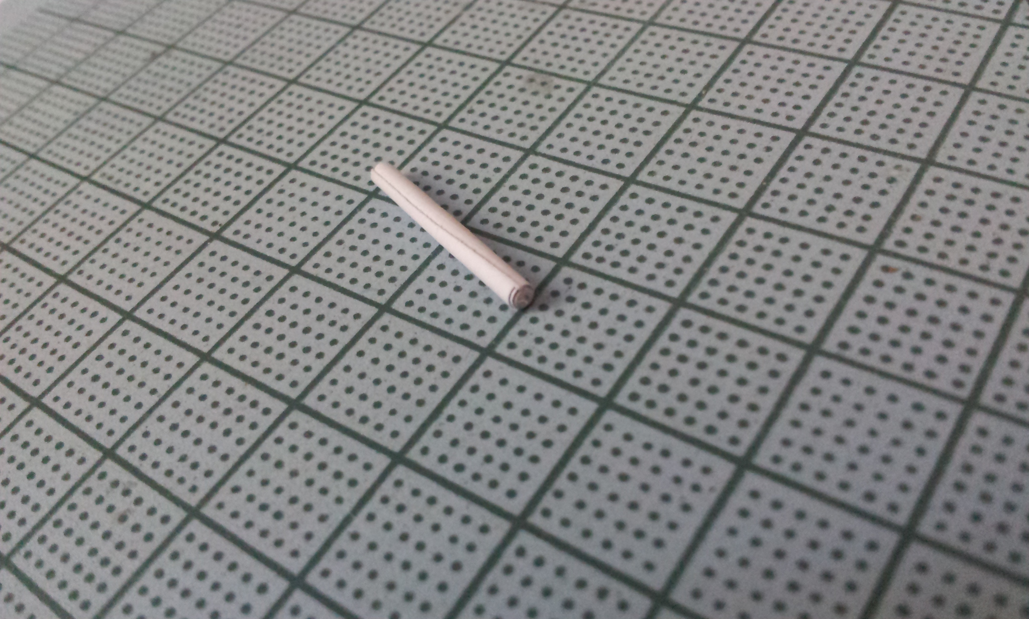

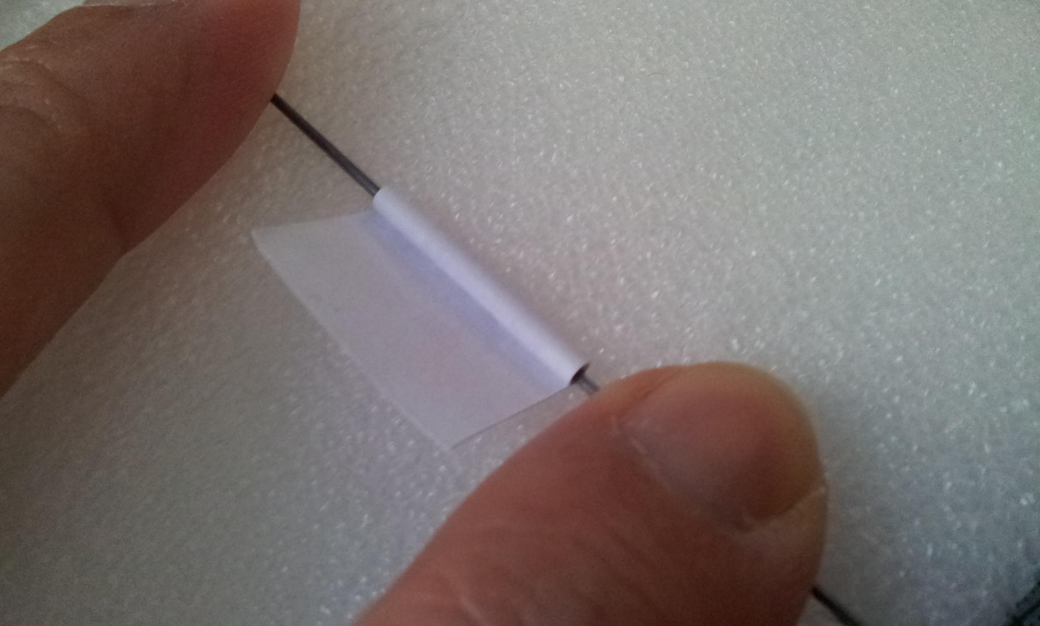

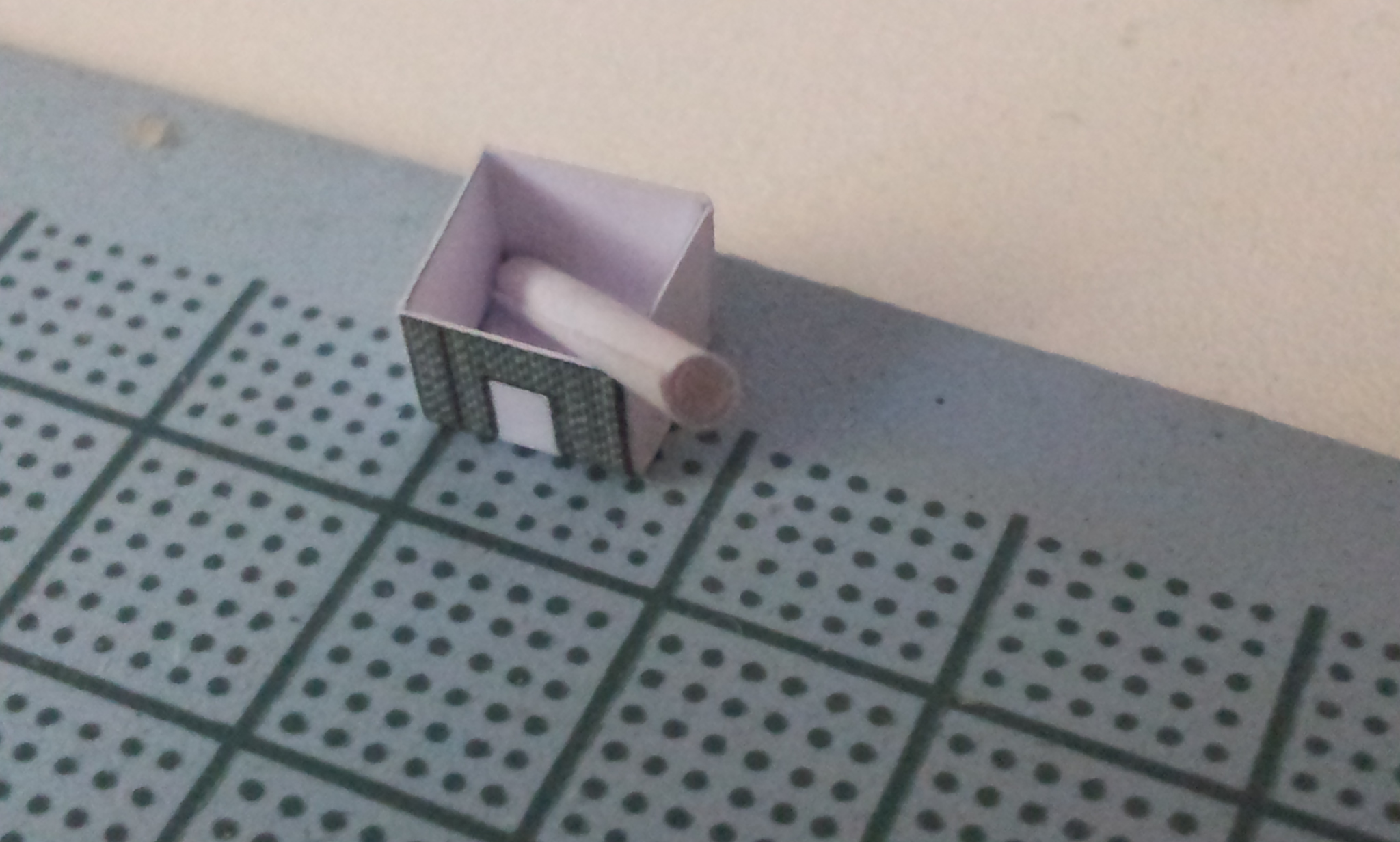

Bonjour

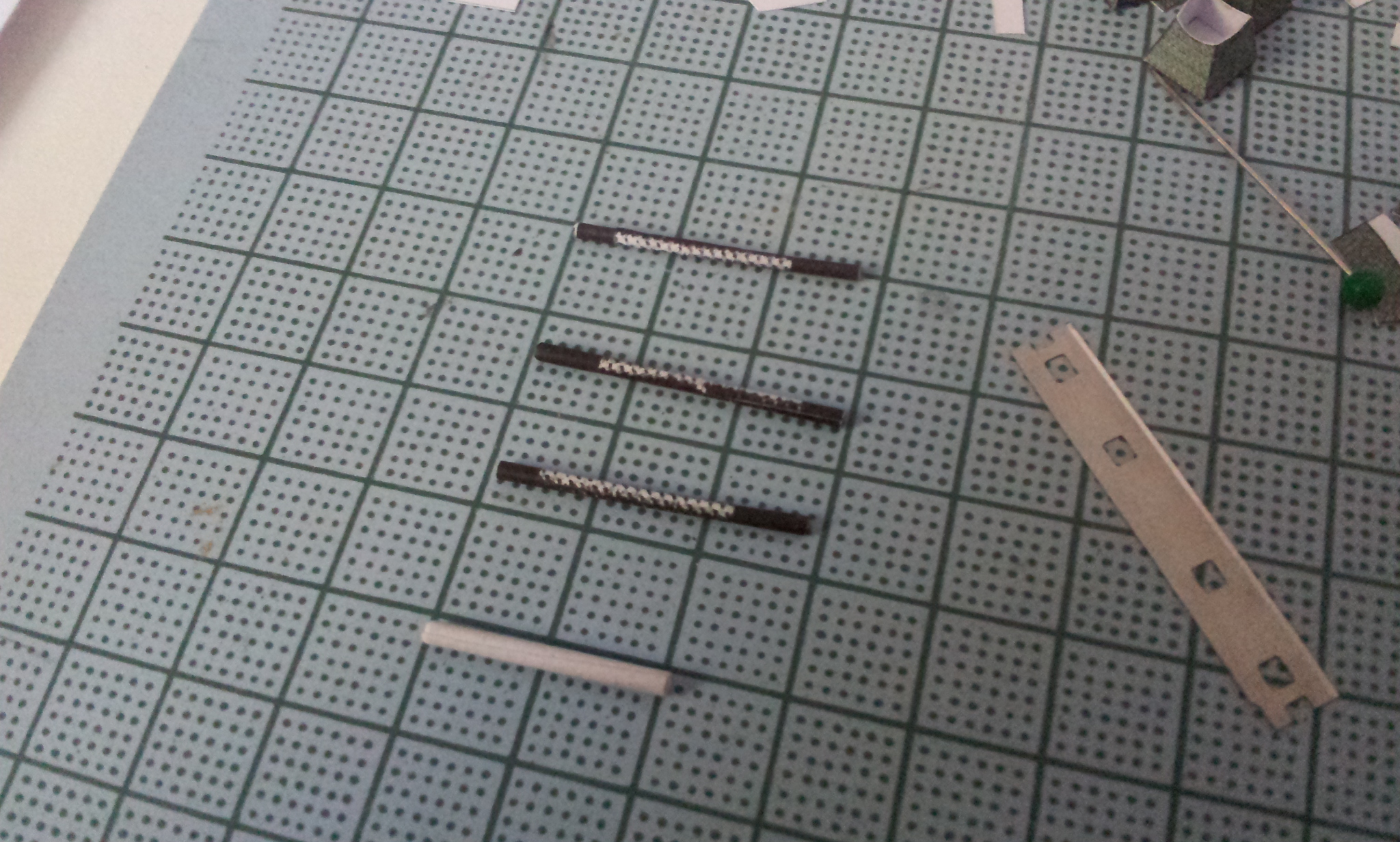

Etant nouveau dans la discipline, je me posais la question pour rouler du papier de façon très serré sur lui même.
J'ai essayé la technique suivante:
- 1) à l'aide d'un pinceau humide ( pas gorgé, mais juste humide) badigeonnez la face intérieure de la pièce a rouler.
- 2a) à l' aide de vos petits doigts, à l' instar des anciens qui roulaient leurs cigarettes, commençez à rouler le papier sur lui même.
c' est le plus delicat , il faut serrer au maximum, le roulage final n' en sera que plus petit.

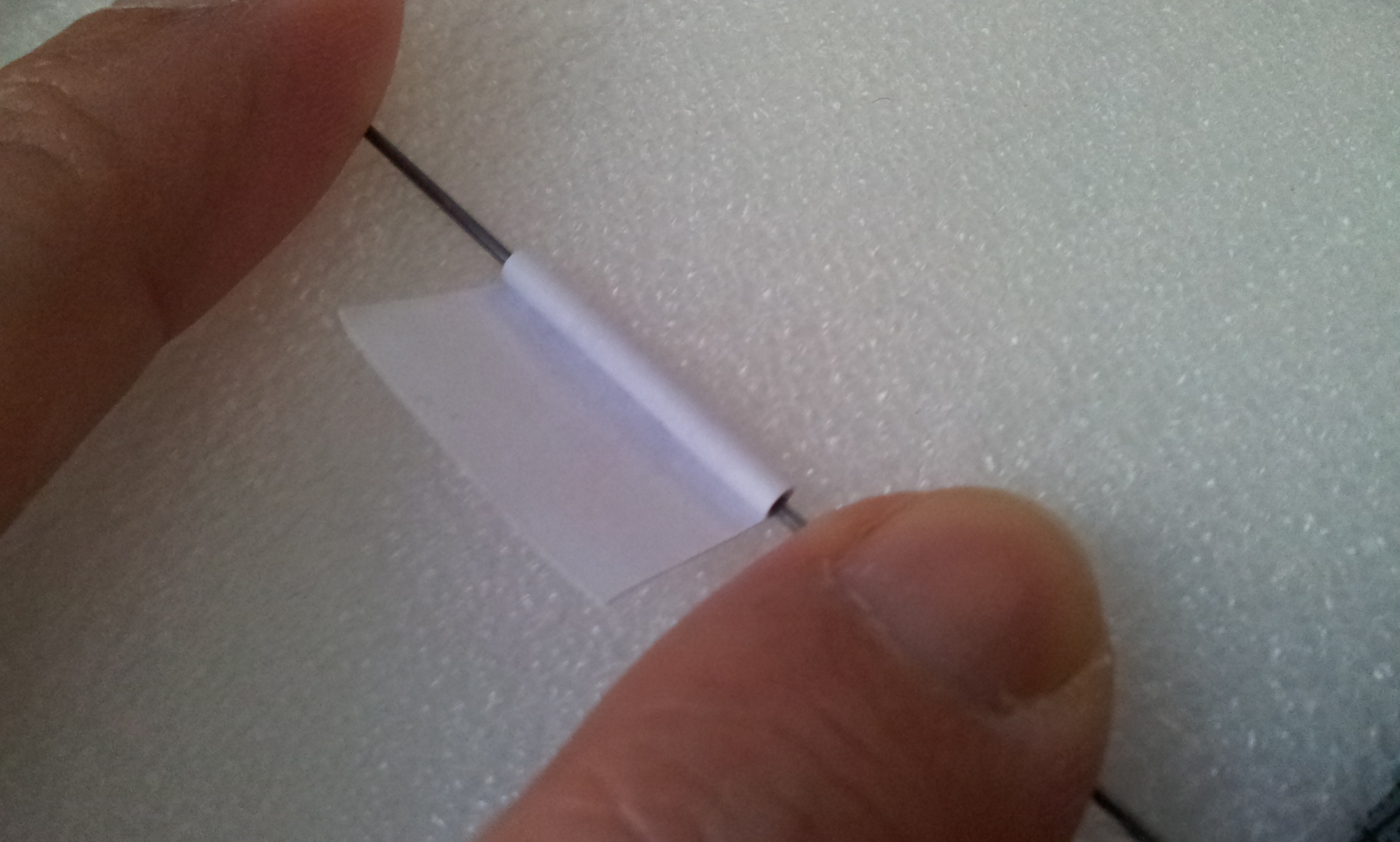

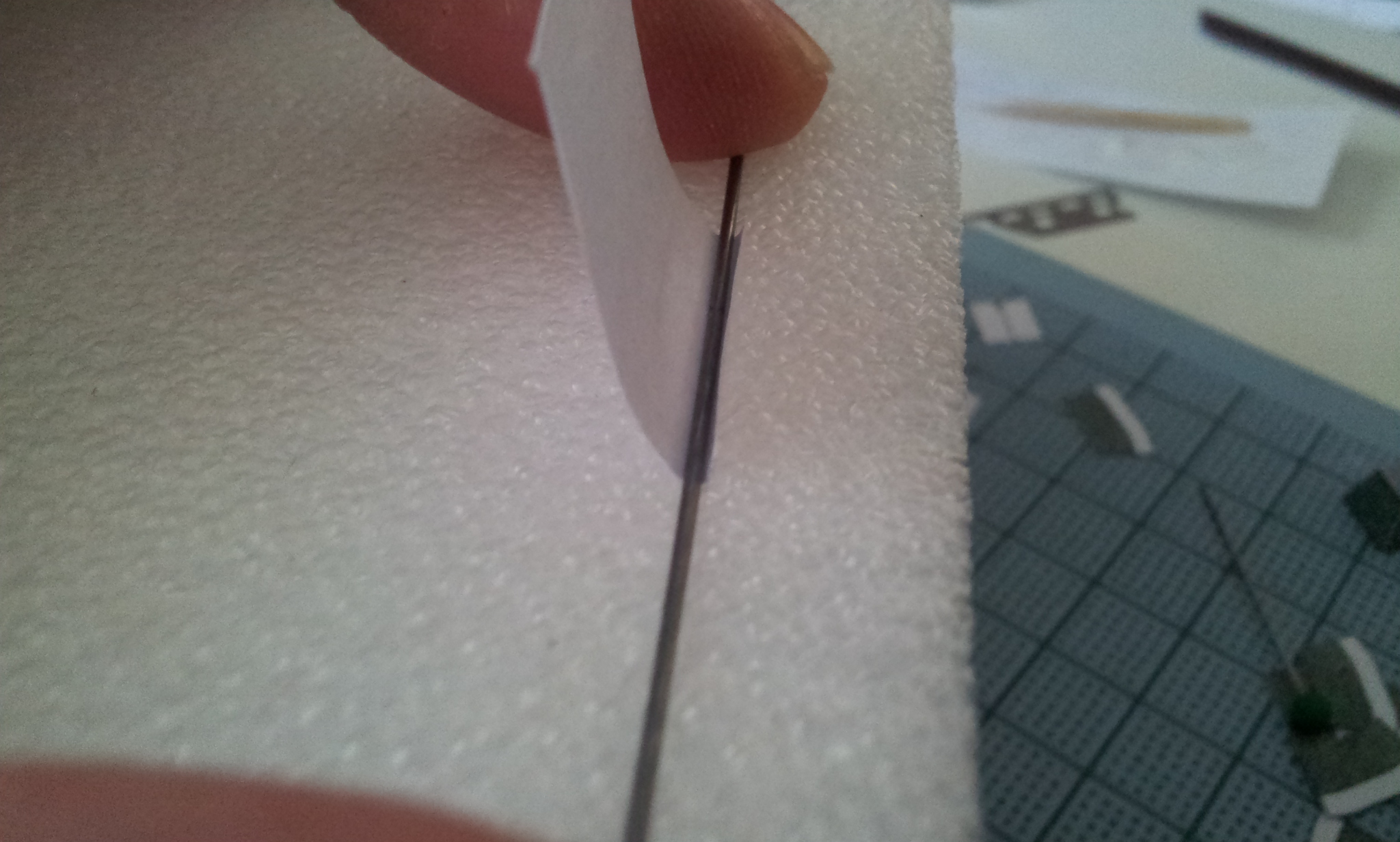

- 2b) autre possibilité, avec une corde a piano (cap) Ø1mm et un bloc de "mousse compressive". C'est la mousse qu'on trouve dans les emballages de materiels informatiques; une mousse haute densité déformable et à reprise de forme, surtout.
- 3) rouler trés enegiquement sur un plan de travail rigide avec les 2 index , il faut rouler tout en appuyant fort mais toujours dans le même sens de roulage; de toute façon si c' est pas le bon sens vous allez très vite vous en rendre compte.
- 4) un point de colle aux 2 extremités, et sur la longueur pour finaliser l'ensemble.

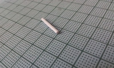

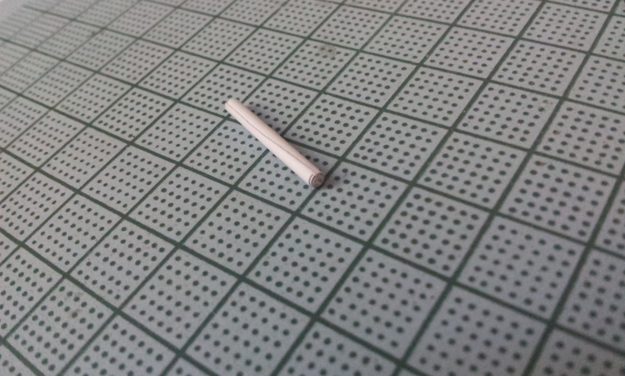

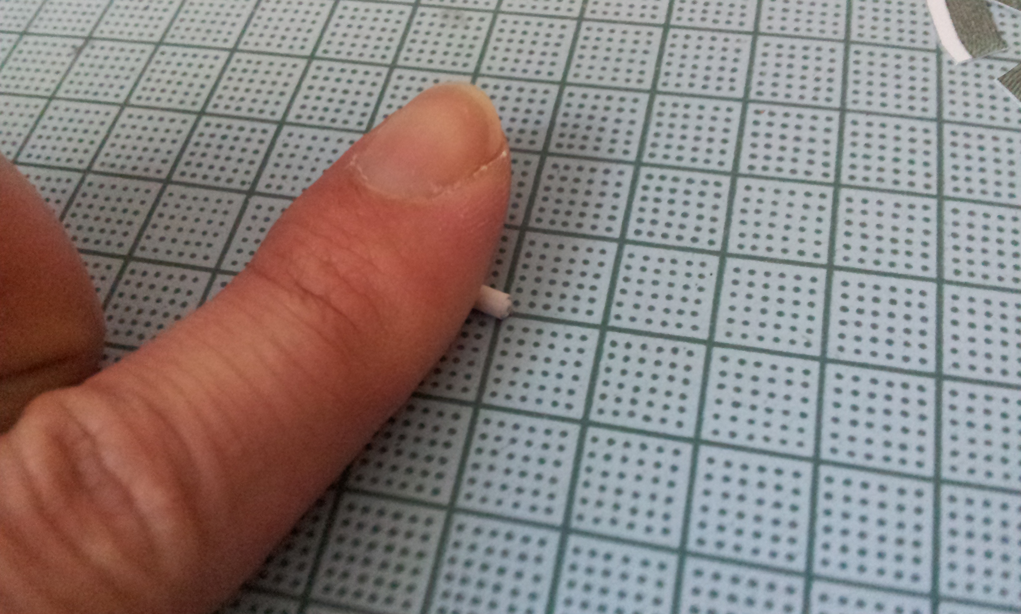

avec cette technique j' ai obtenu sur du papier 120gr (Micro application)
- un Ø1.6mm pour une longueur de papier de 16mm (developpé)
- un Ø1.9mm pour une longueur de papier de 25.5mm (developpé)
sur du papier 90gr (HP printing Paper)
- un Ø1.4mm pour une longueur de papier de 16mm (developpé)
Dans l'espoir que cela vous serve
André

Je mouille le papier avec de la colle à bois diluée à l'eau; il se roule plus serré sur la corde à piano.
Je le fais glisser sur la corde à piano pour l'enlever avant sèchage complet de la colle.
On peut former des courbes (pas trop prononcées) si on veut.
