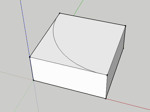

Il faut que tu traces ta courbe avec l'outil Arc :

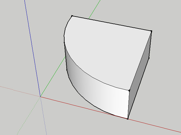

Puis baisser la partie à supprimer avec Pousser/Tirer :
Et voilà !
