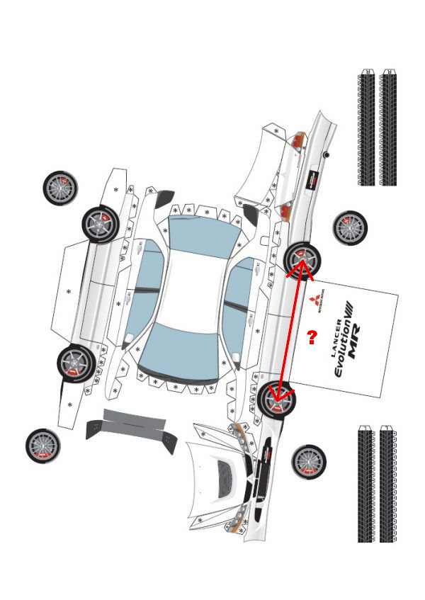

Cas concret
Modele en papier format .jpg trouve sur internet
Origine inconnue et echelle inconnue
Format de la photo 600 x 847 pixels
Longueur de la voiture echelle 1/1 = 4490mm
Longueur de la voiture echelle 1/43 = 104mm
Comment redimensionner cette photo pour obtenir 104mm?
... avec un ou des logiciels gratuits et pas trop compliques...
Merci d'avance
Comment redimensionner un modele?

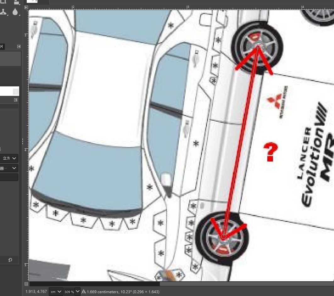

Je reformule ma question:
Sur quel logiciel peut on calculer une dimension en centimetres entre deux points sur un dessin ou sur un pdf?
parce que jusqu'a aujourd'hui, je convertis la photo en pdf, j'imprime, je mesure sur papier, et j'ajuste la taille avec Wondershare pdf Element

Re: Comment redimensionner un modele?
avec GIMP, tu peux mesurer en pixels millimétres et bien d'autres unités et redimensionner sur les axes que tu souhaites. Pour rester à l'échelle, il vaut mieux le faire dans les deux dimensions à la fois! ça marche avec les pdf, jpg, png, etc...
Le plus simple est de simplement imprimer à la taille que tu attends. La définition en souffrira, mais tu auras tout de suite ton dessin. Gimp fonctionne aussi avec Windows.
Tu affiches le JPG dans "gimp"
tu fais "imprimer"
"mise en page", A4, portrait par exemple
puis "paramètres de l'image" et tu appliques ton ratio soit avec des chiffres soit simplement avec la souris. Tu vois ce que tu fais et on te donne les dimensions de l'image, et tu valides.
La définition ne sera pas améliorée, l'image reste à sa dimension d'origine même si tu l'imprimes dans un fichier. Pour l'enregistrer redimensionnée, il faut passer par plus que la simple imprimante. .

Et oui, bravo, ca marche!
Je vais reessayer et confirmer ce weekend
Mais la, j'obtiens 1,669 cm
Merci merci merci a vous deux!
Ca va me faire economiser du papier!
