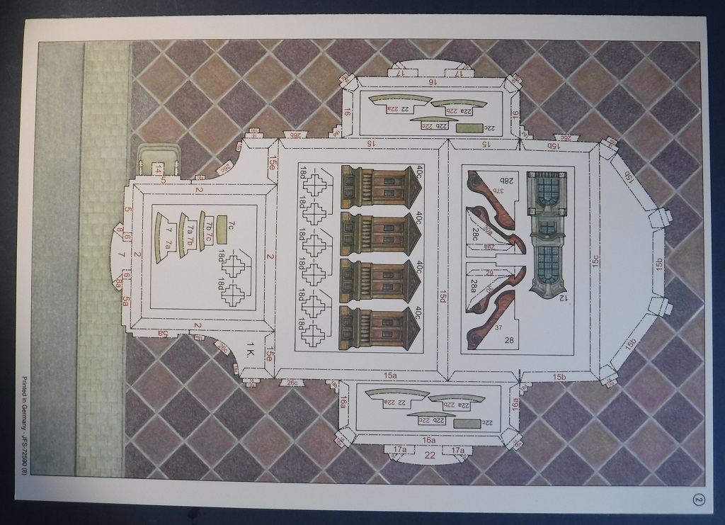

Bonjour
Avec mon prochain projet, j’ai à nouveau du terrain solide sous les pieds.
Le Hamburger Michel est au programme

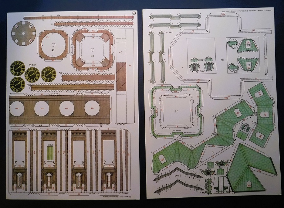

Environ 300 pièces soigneusement imprimées sont réparties sur treize feuilles A4.
Étant donné que les pièces sont construites par ordre numéroté, il n’y a pas d’instructions de construction écrites. Cependant, il existe huit croquis de construction qui expliquent l'assemblage.
Sincèrement
Kurt

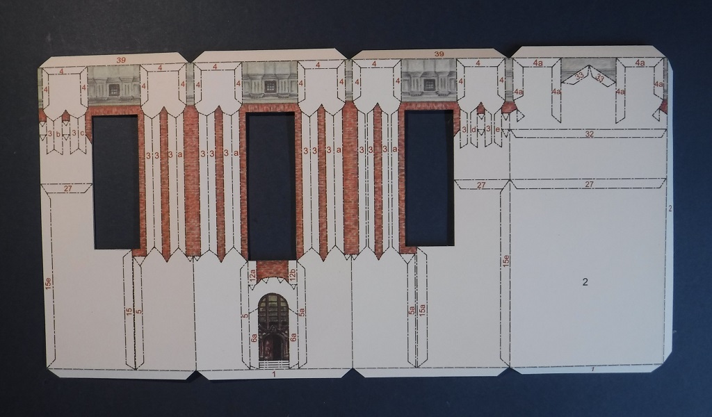

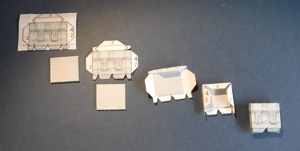

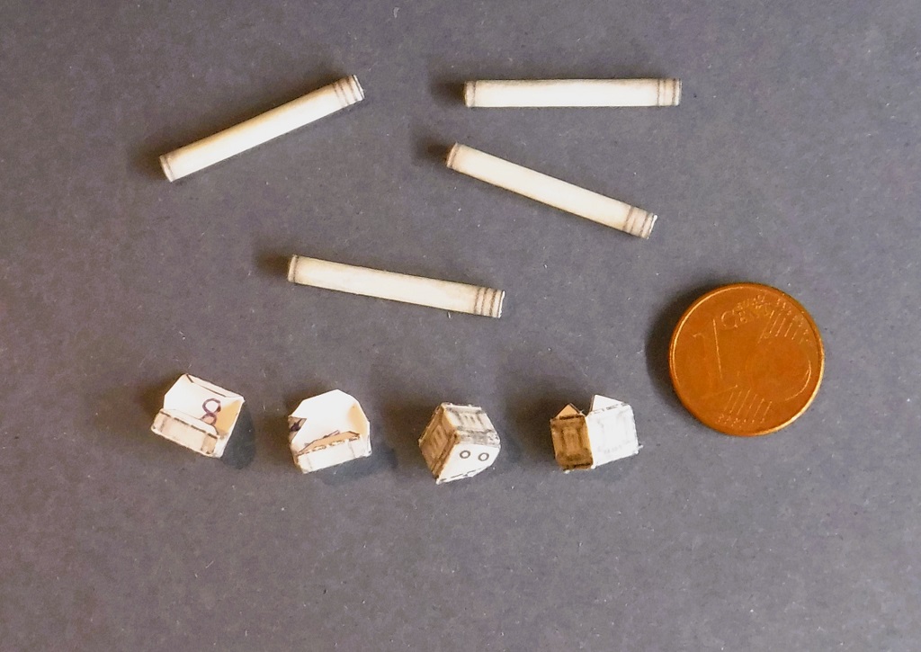

Maintenant c'est parti, la première coupure est la plus profonde

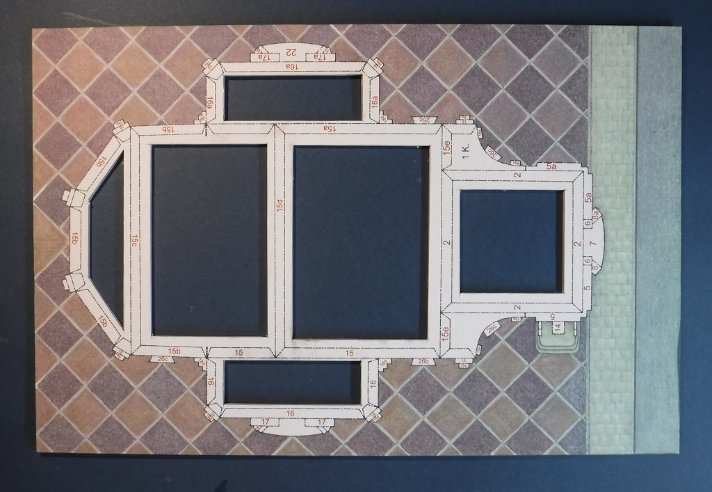

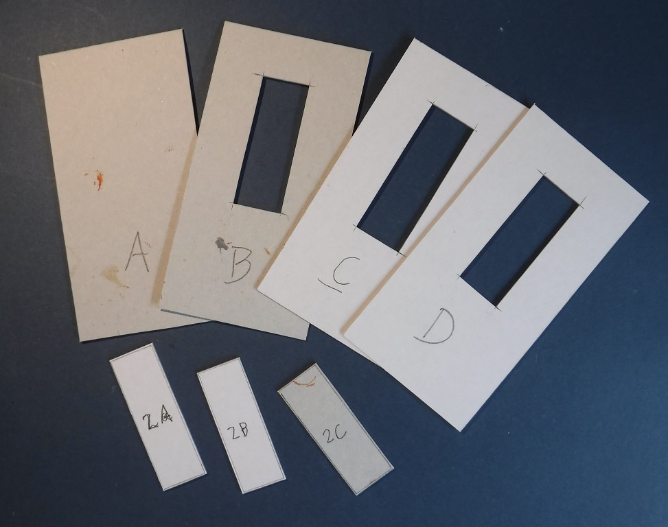

Commencez par la plaque de base...
... qui est renforcée par deux morceaux de carton de 1 mm après découpe des surfaces intérieures.

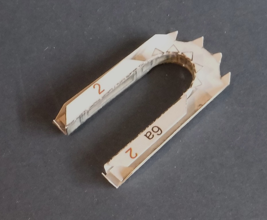

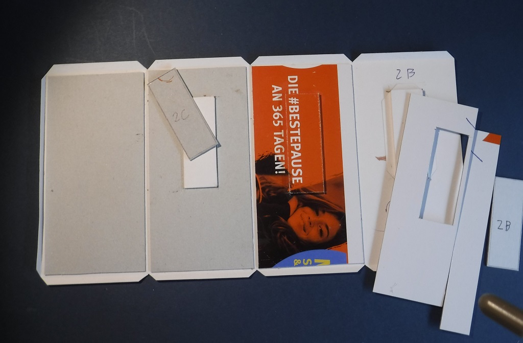

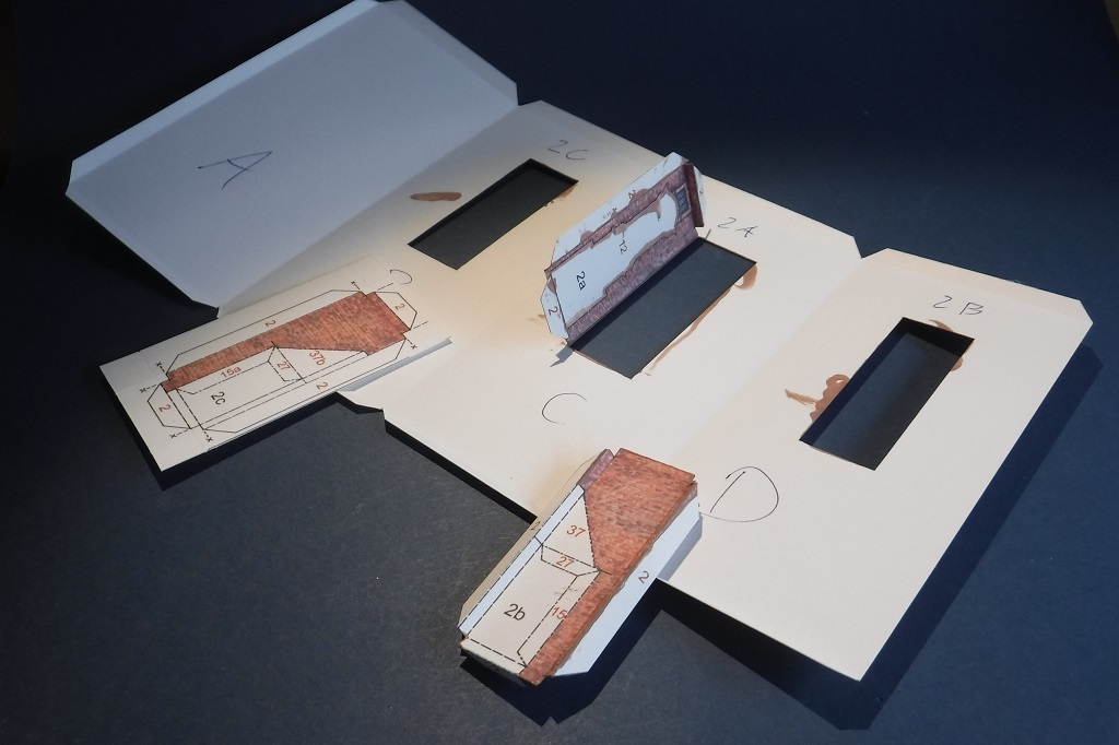

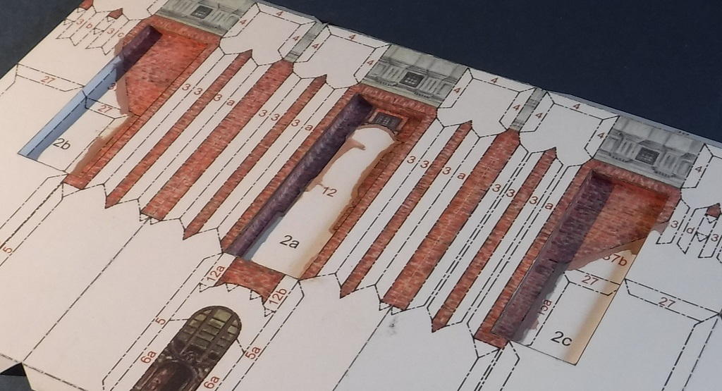

Partie 2, découper les ouvertures...
... préparer des renforts de 1 mm...
... et insérez les niches murales 2a/2b par derrière<br /><br />Sincèrement<br />Kurt
Sincèrement
Kurt

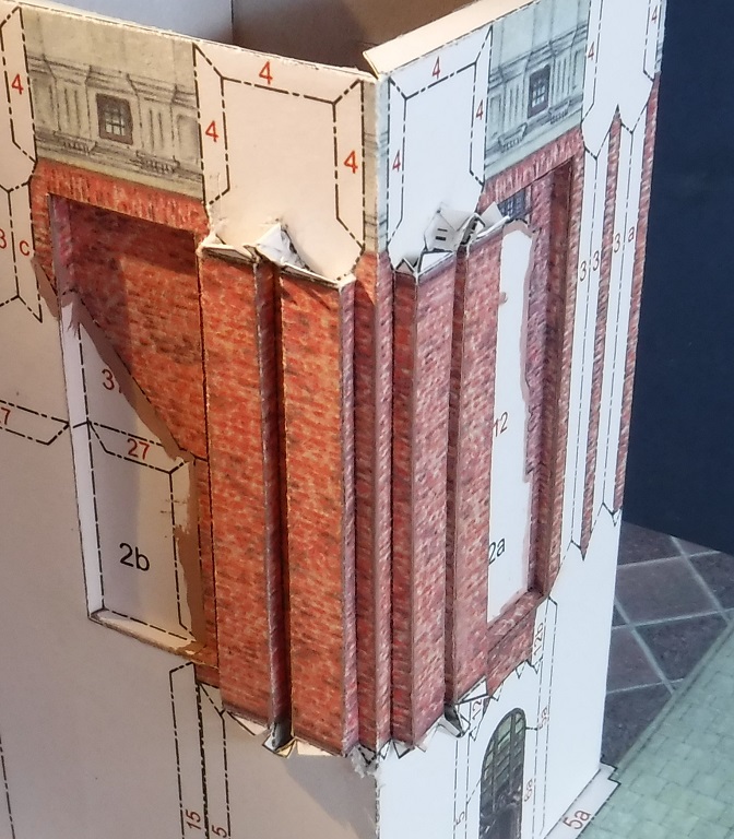

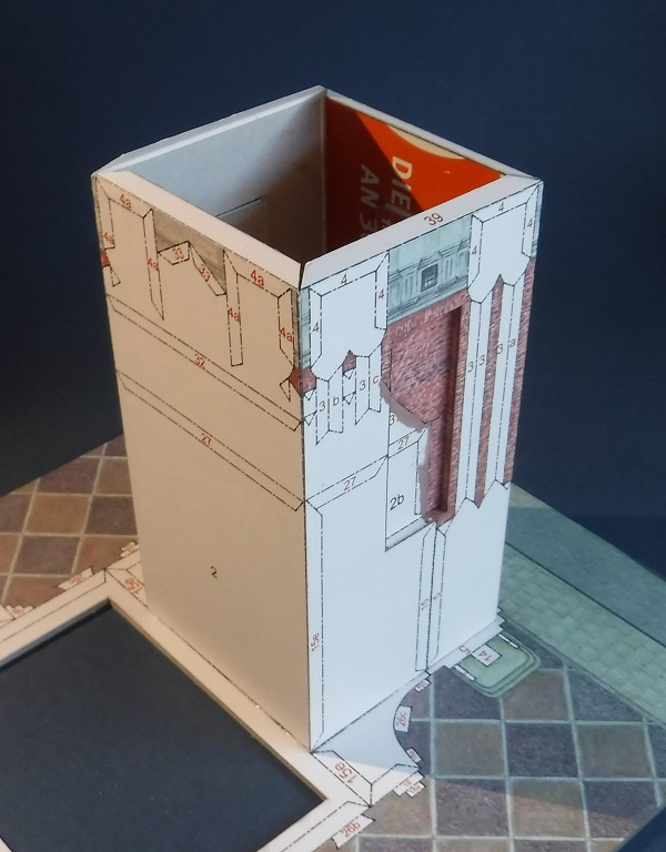

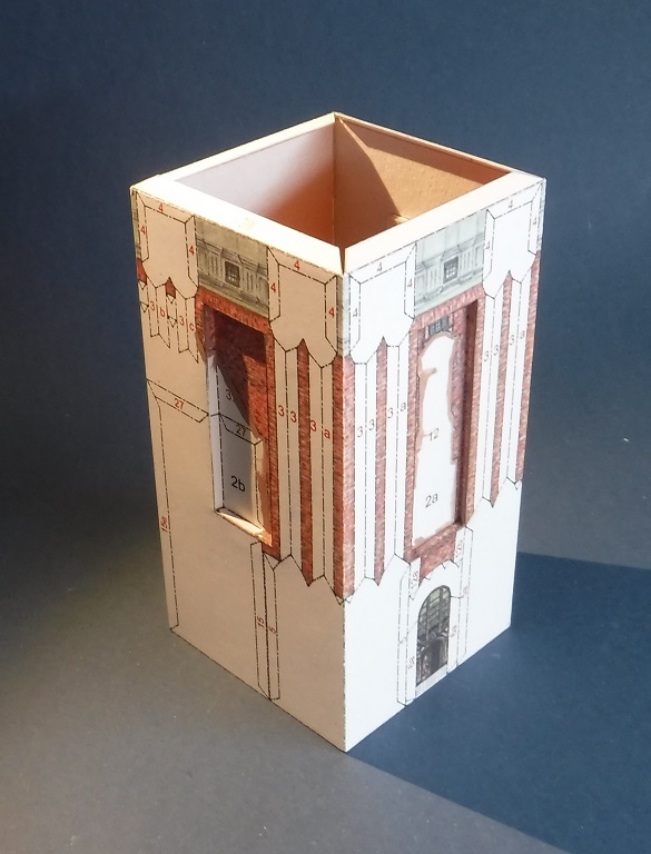

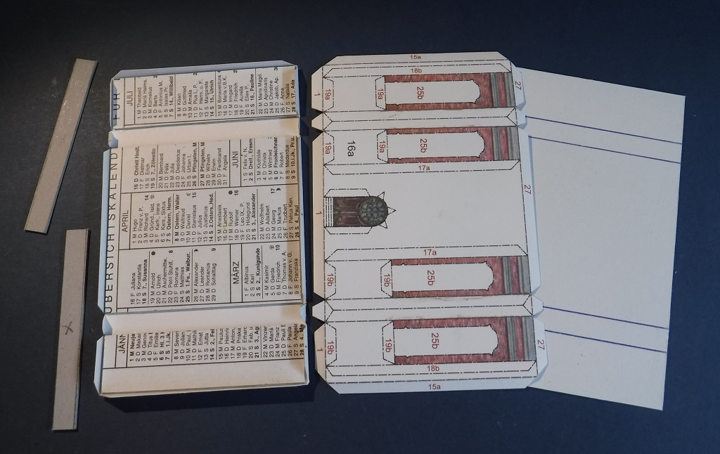

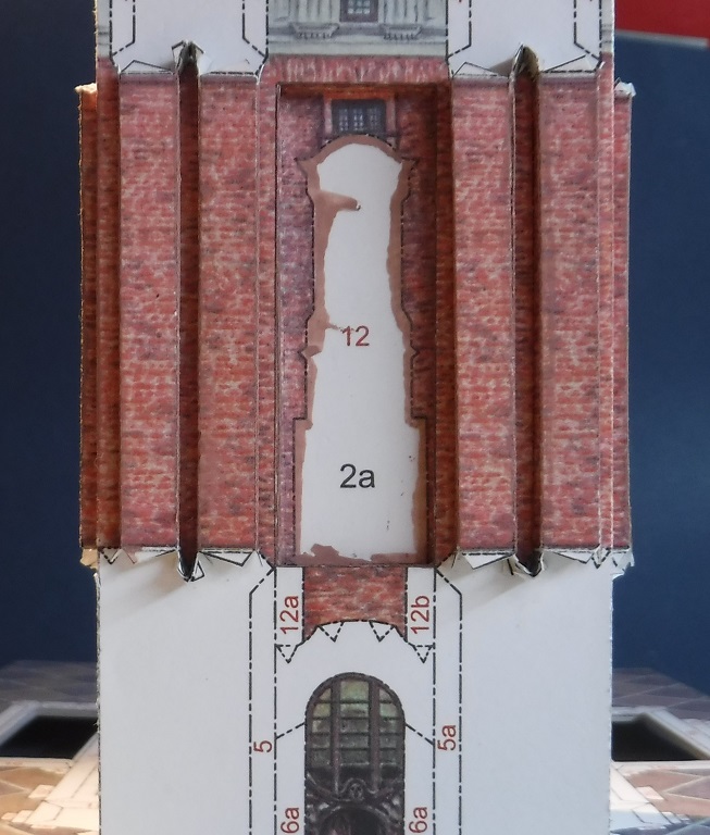

Et plus loin sur le chantier Michl
Renforts de colle...
... ainsi les murs et niches deviennent très stables

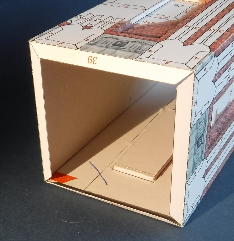

Collez la tour ensemble...
... et insérez seulement maintenant la dernière bande de carton pour que la languette soit également renforcée
La tour peut maintenant être ancrée sur la plaque de base<br /><br />Sincèrement<br />Kurt
Sincèrement
Kurt

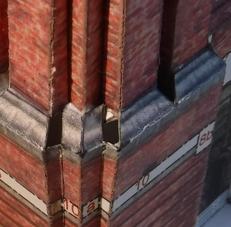

Bonjour ...

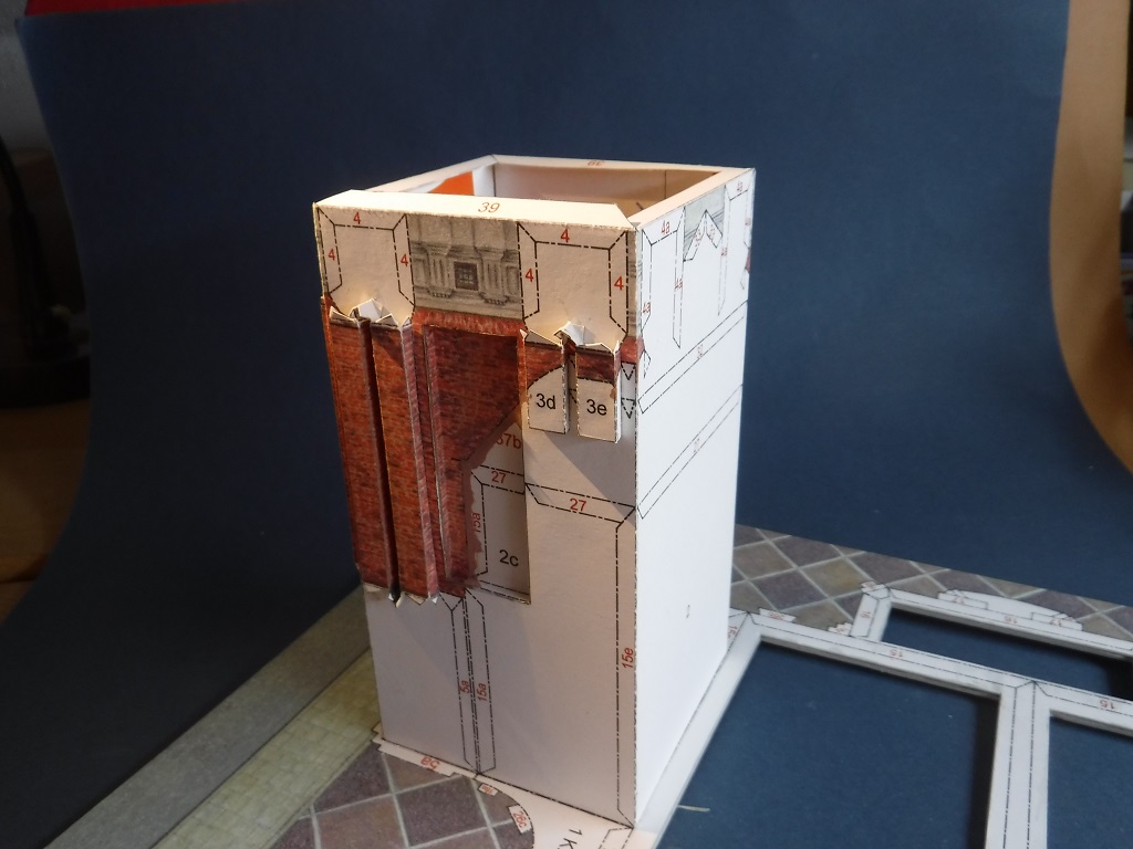

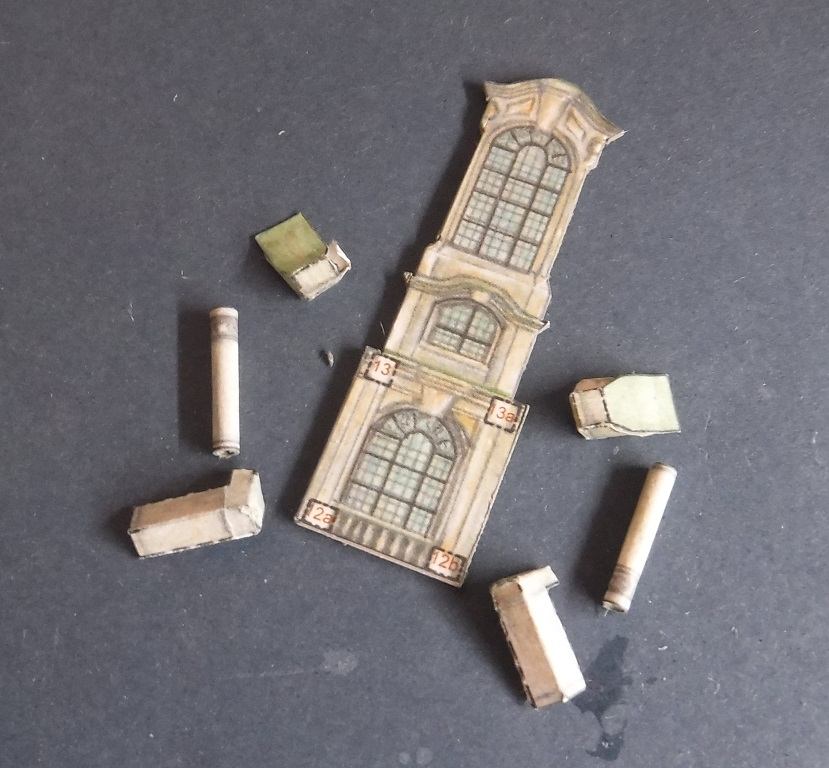

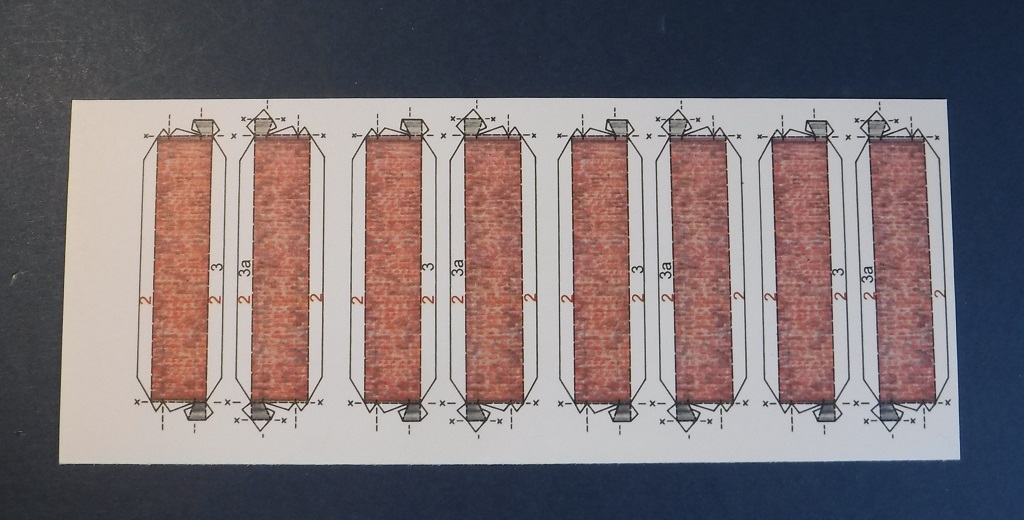

On continue maintenant avec le revêtement de la tour...
...les huit premières parties 3/3a...
...qui sont installés sur la tour...
... cela crée une belle structure<br /><br />Sincèrement<br />Kurt
Sincèrement
Kurt

Une petite mise à jour....

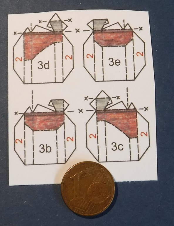

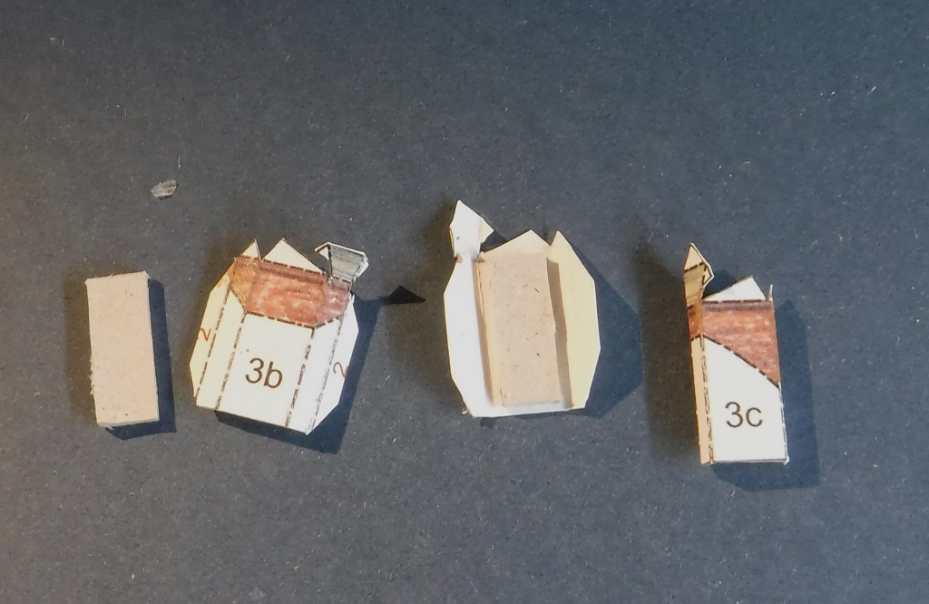

Je renforce les pièces 3d/e...
... avec du carton 1 mm...
... avant de les coller.<br /><br />Sincèrement<br />Kurt

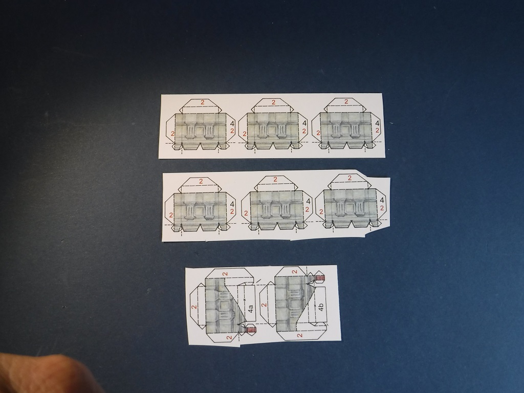

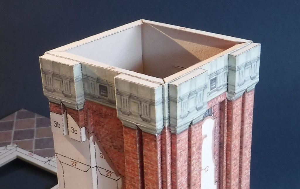

Bonjour ....

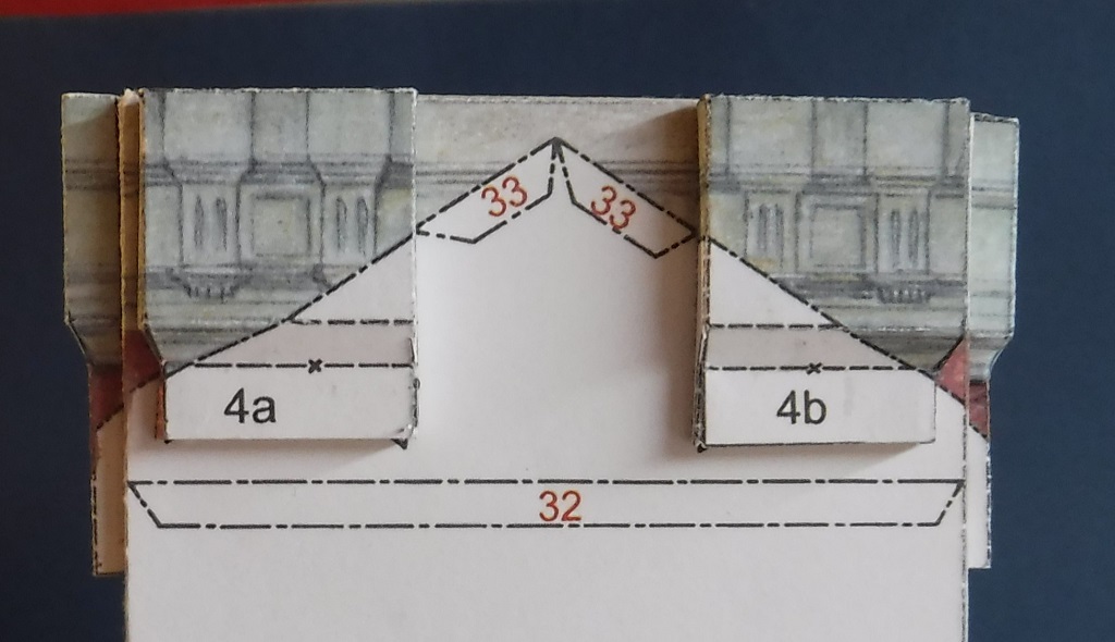

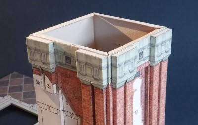

Je renforce la partie 4...
... avec du carton 1mm...
... et attaché tout autour...
... Les parties 4a/b s'écartent quelque peu de la norme<br /><br />Sincèrement<br />Kurt
Sincèrement
Kurt

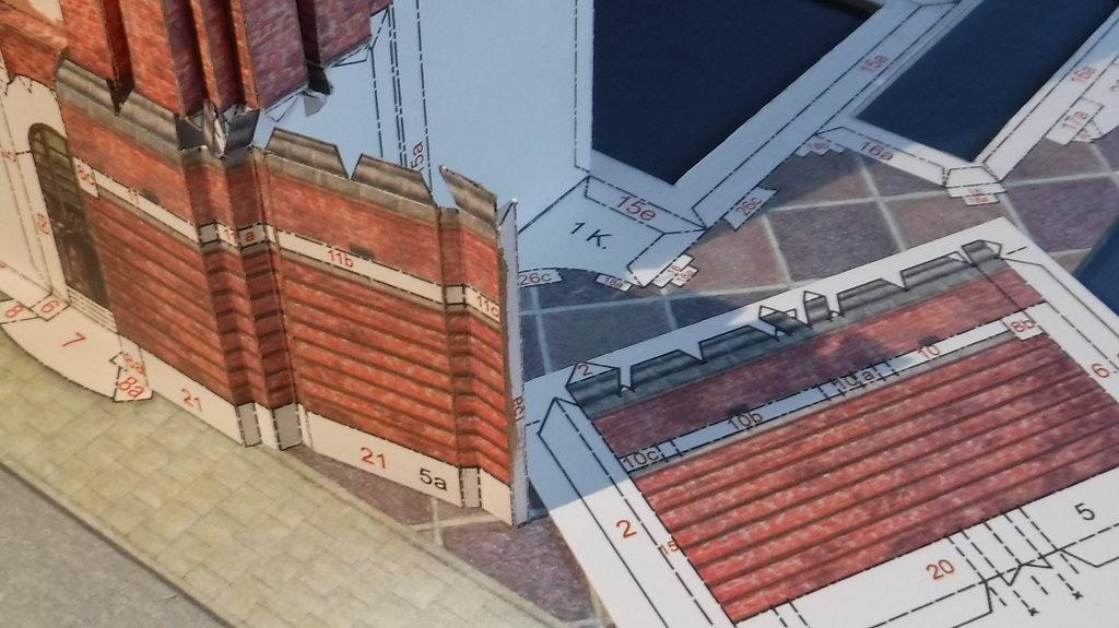

Et plus loin ...

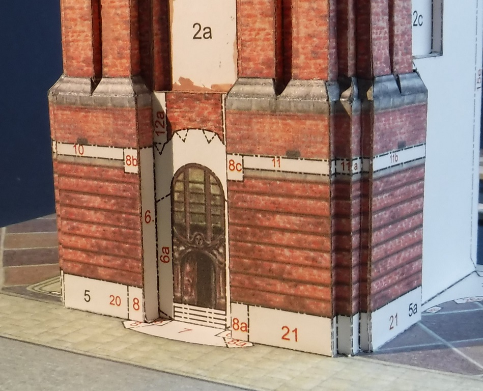

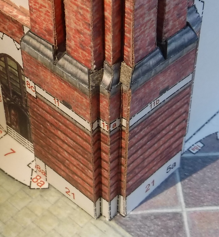

Renforcez les parties murales 5/5a avec du carton 1mm et collez-les étape par étape...
... deux trous restent ouverts dans les coins..
...qui sont fermés avec du papier de construction gris...
...la façade se développe lentement, passionnante à construire !<br /><br />Sincèrement<br />Kurt

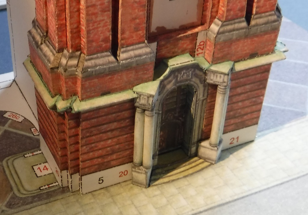

continue ...

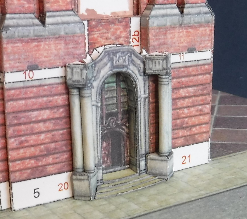

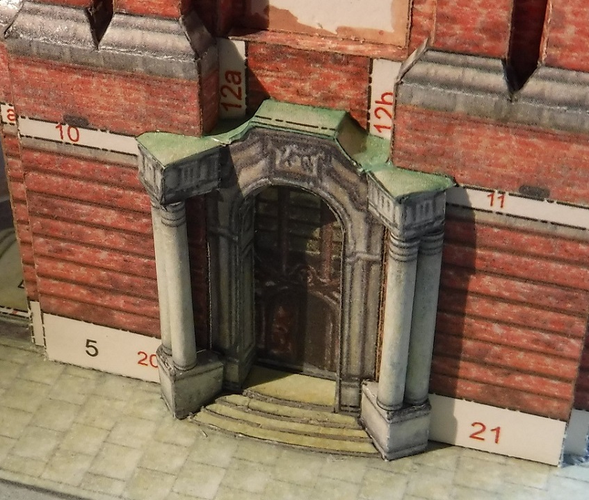

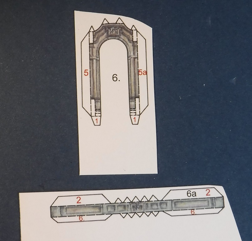

Partie 6, l'arcade...
... assemblage...
... assemblage...
... et insérez-le dans le portail.

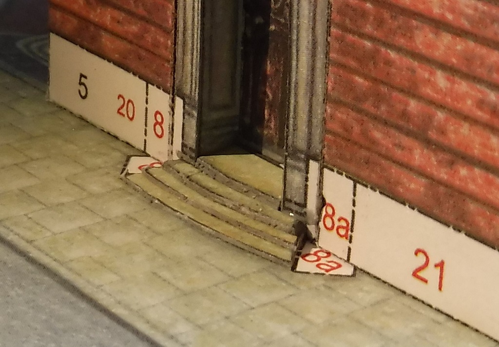

Les marches sont doublées...
... et ajoutées pièce par pièce.<br /><br />Sincèrement<br />Kurt
Sincèrement
Kurt

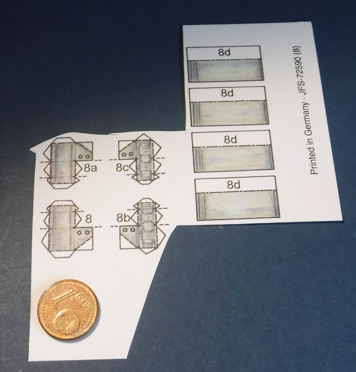

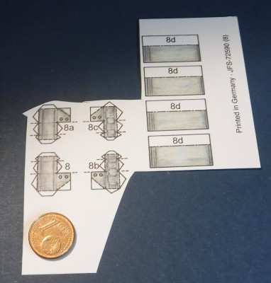

Parties 8...

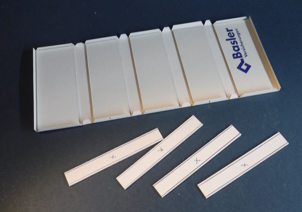

Parties 8...
... préparées...
... préparées...
... et placé sur le portail.

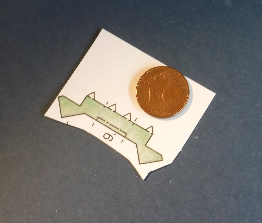

Le toit, partie 9...
... Je l'ai démonté en cinq parties et collé les segments individuellement.<br /><br />Sincèrement<br />Kurt

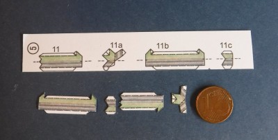

et plus loin ...

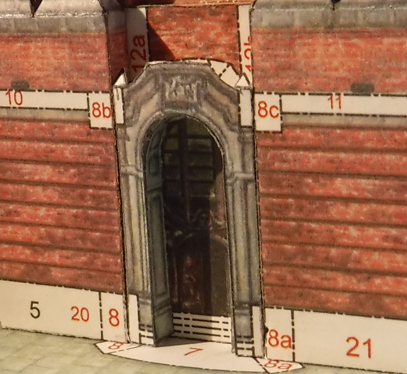

Les bandes 10 / 11...
...un défi délicat !

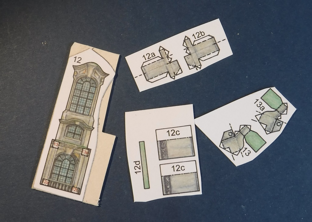

Pièce 12 renforcée avec du carton Finn 0,9 mm...
... toutes les pièces préparées...
...et l'ajouter au dessus du portail, phase de construction un peu délicate.<br /><br />Sincèrement<br />Kurt
Sincèrement
Kurt

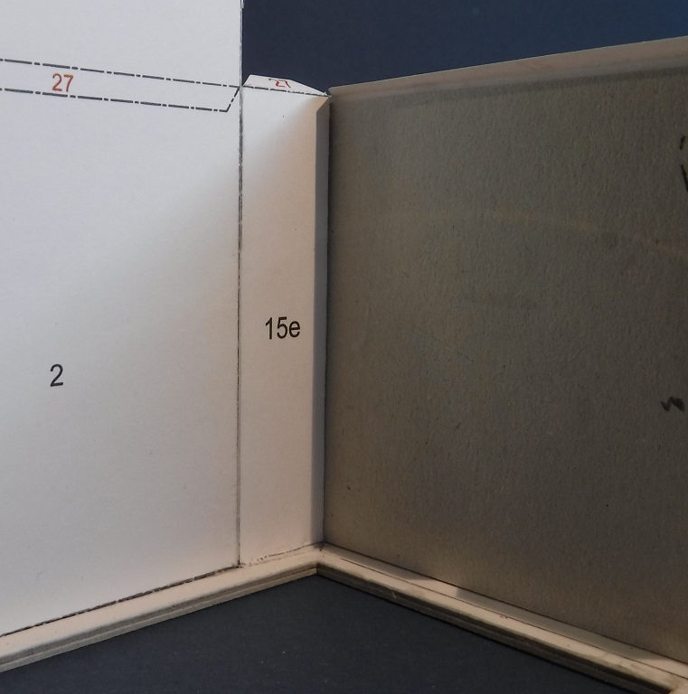

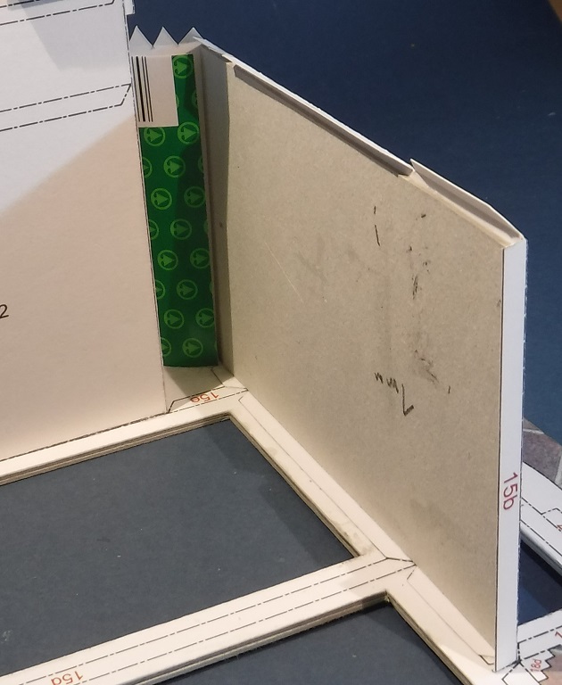

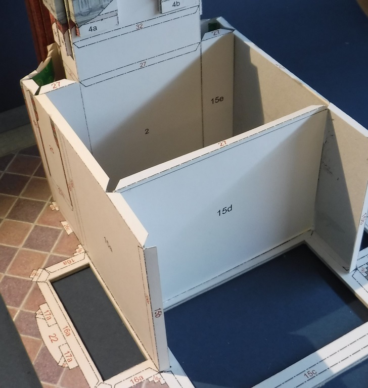

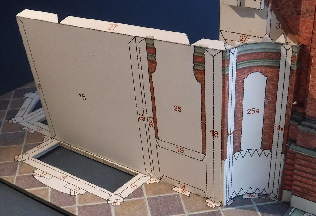

Bonjour ...

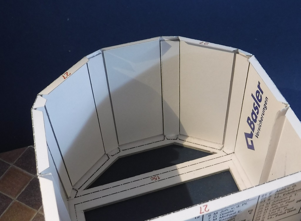

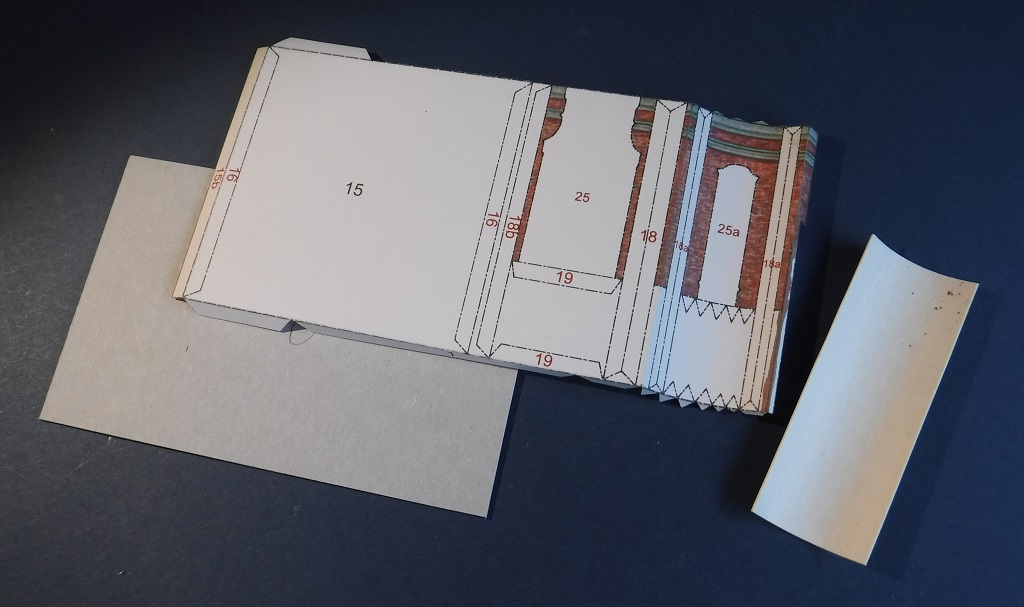

Avec la partie 15, je m'écarte désormais de l'ordre des pièces...
... Partie murale corrigée...
Insérer des renforts...
... grâce au renforcement du mur, le mur de soutènement 15c est collé 1 mm plus étroit.
Deuxième paroi latérale ajoutée et cloison de séparation insérée, qui a maintenant été raccourcie de 2 mm.<br /><br />Sincèrement<br />Kurt
Sincèrement
Kurt

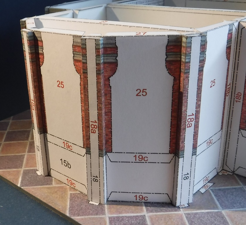

Plus loin ............

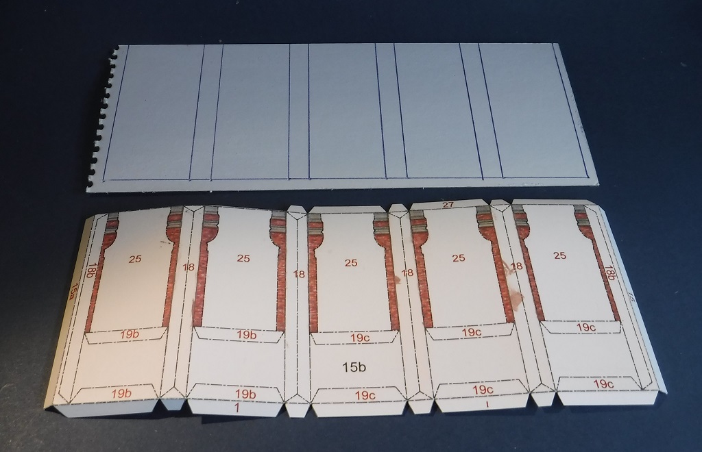

Partie 15b, le chœur avec renforts (1 mm)...
...pour l'instant j'utilise juste les gros caissons...
... un segment de chœur a été ajouté ...
... et maintenant les espaces étroits sont comblés avec les bandes de carton.
La paroi intermédiaire 15c stabilise en outre les parois.<br /><br />Cordialement<br />Kurt
Cordialement
Kurt

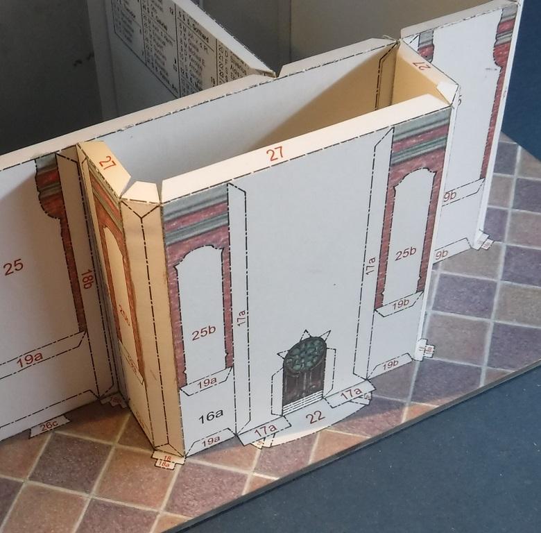

Re: Église Michaelis de Hambourg - 1:300 - Schreiber

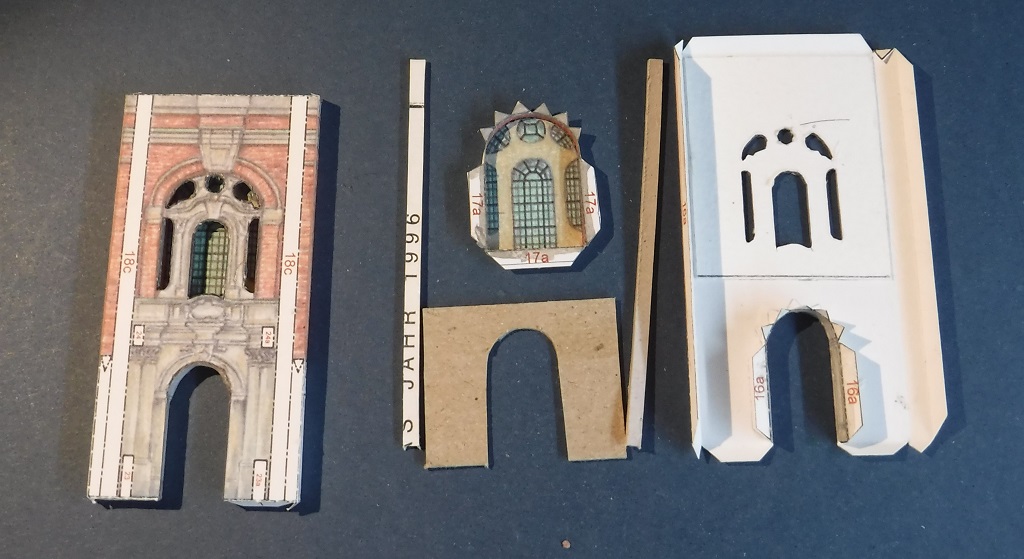

Renforcez la partie 16/16a...
... et installez des deux côtés.

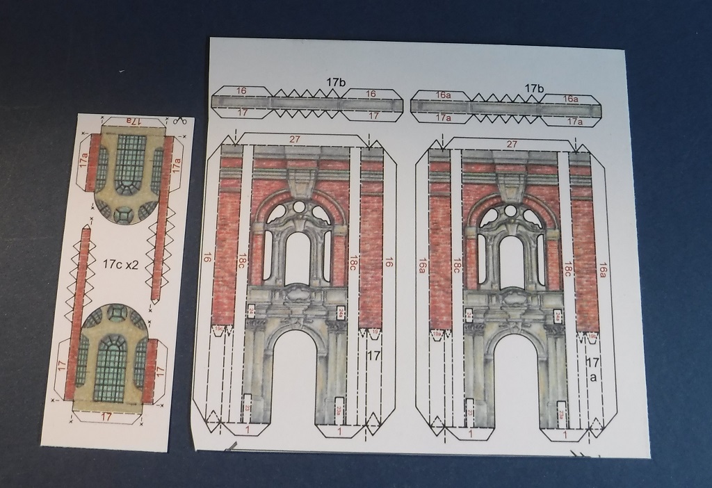

Partie 17...
Partie 17...
... préparez-vous...
...et placé sur le côté.<br /><br />Cordialement<br />Kurt
Cordialement
Kurt

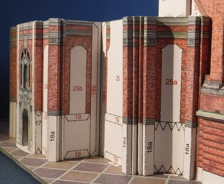

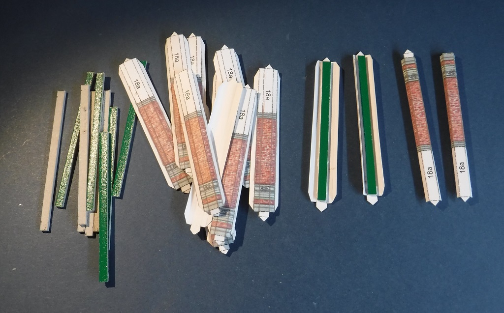

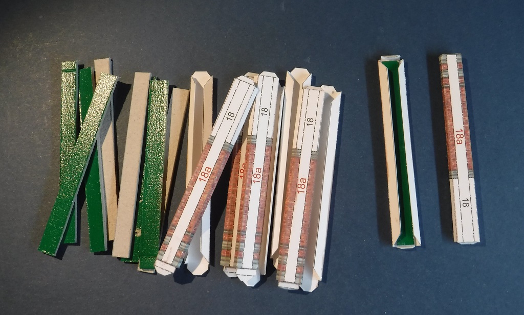

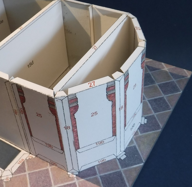

Et plus loin.....

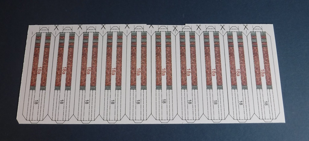

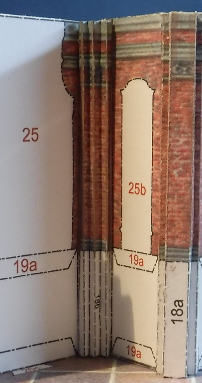

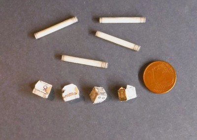

Dix fois les pièces 18...
... sont renforcées avec du carton 2mm...
... et construit autour de l'église.
Renforcez les pièces 18a quatorze fois avec du carton de 2 mm...
... installez-en quatre dans les courbes, collez les dix pièces restantes sur les pièces 18.<br /><br />Cordialement<br />Kurt
Cordialement
Kurt

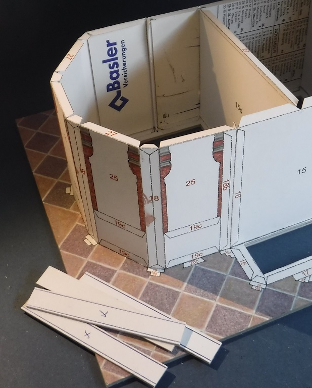

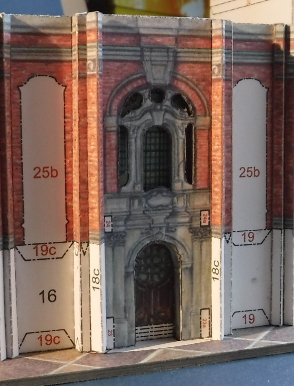

Bonjour ...

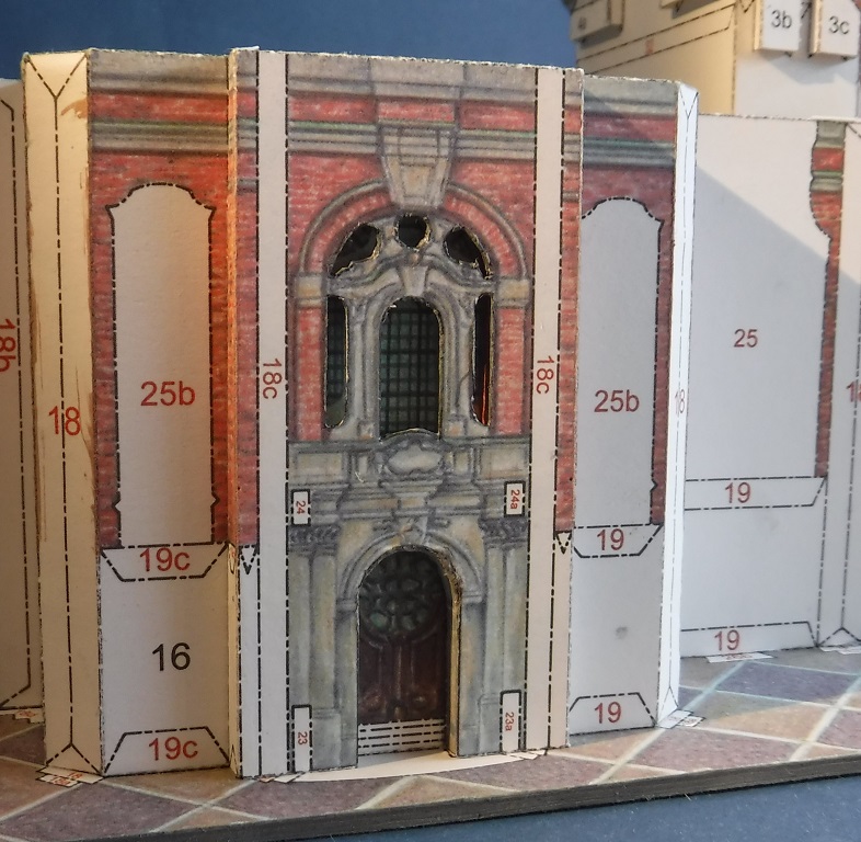

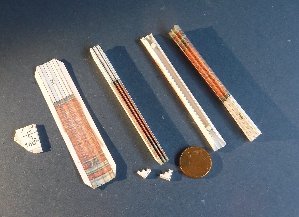

Quatre fois 18b, pliés exactement et collés dans des cadres...
... à installer aux quatre coins.

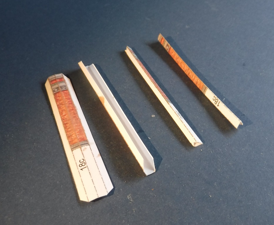

Collez quatre fois du 18c sur les languettes pour former un triangle...
... puis fixez à gauche et à droite des portails latéraux.<br /><br />Cordialement<br />Kurt
Cordialement
Kurt
