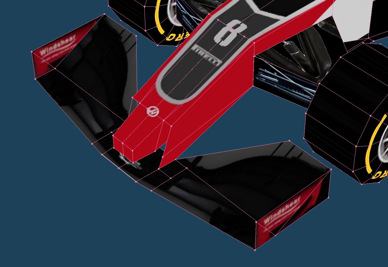

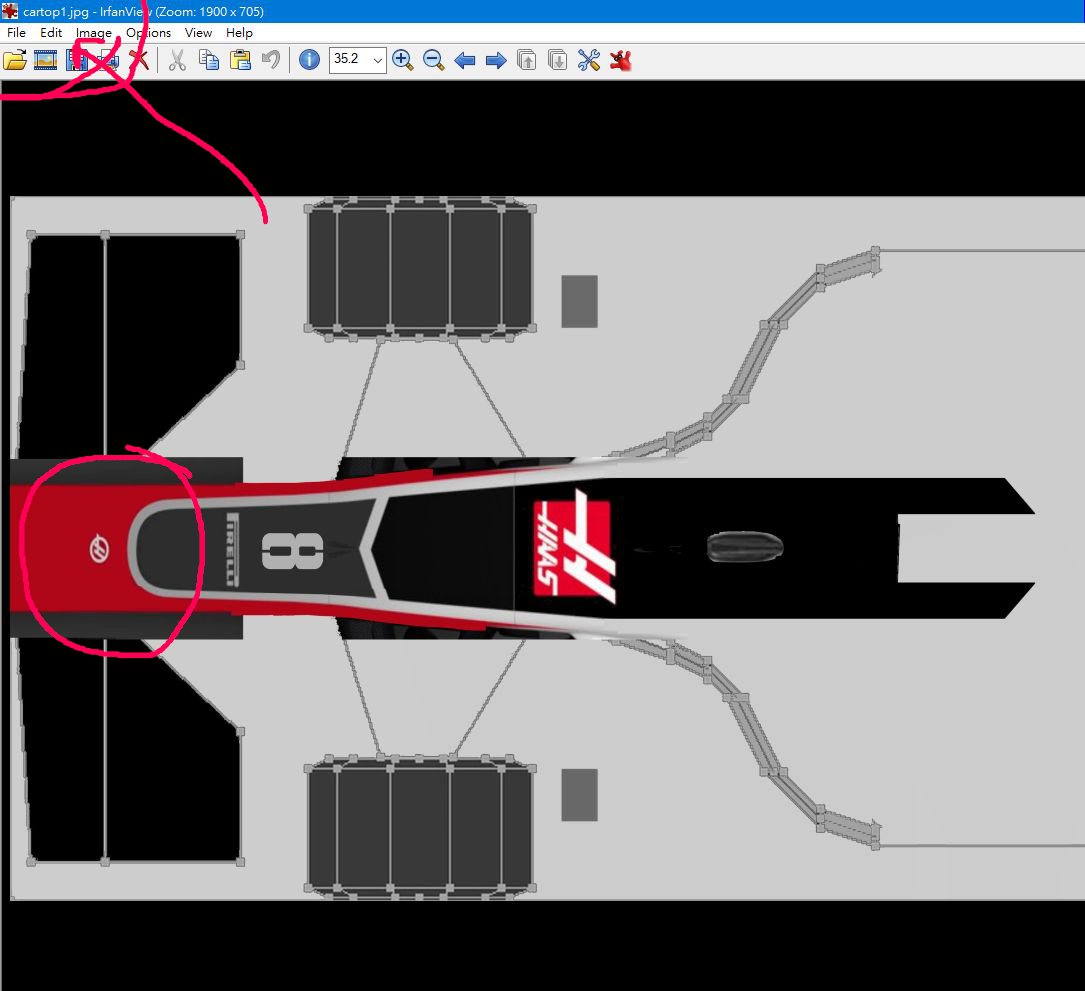

Une texture est une image appliquee sur une surface
Par exemple, du rouge sur le nez de la Haas

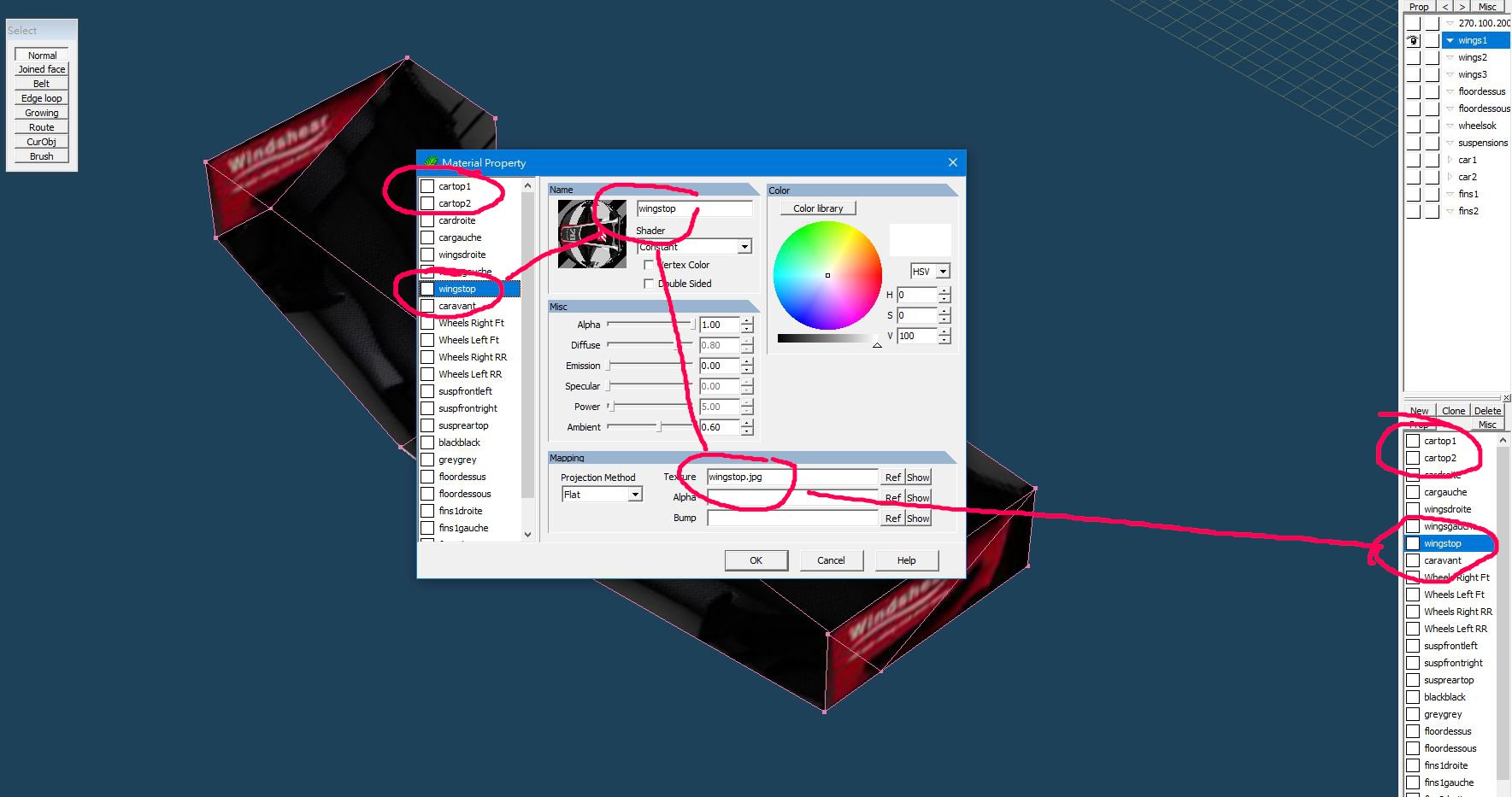

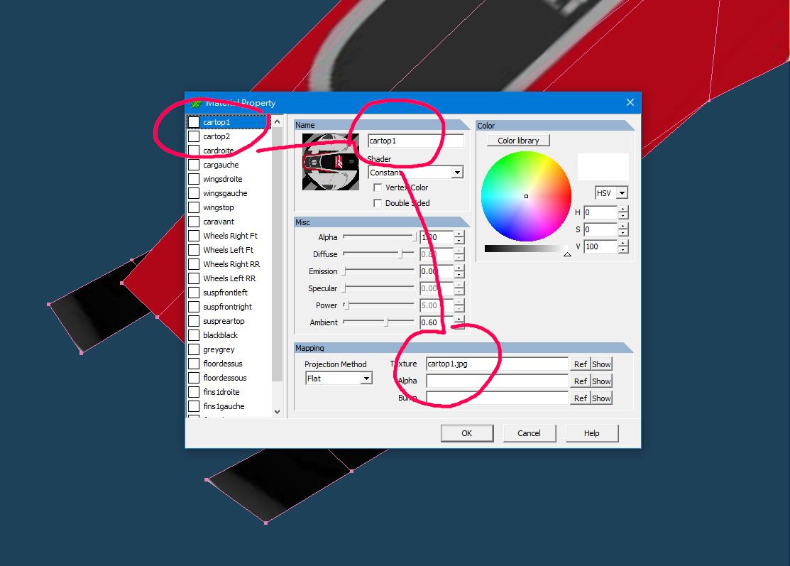

Sur le modele Metasequoia, il y a un nom de texture
Le nom de la texture est connectee a une image

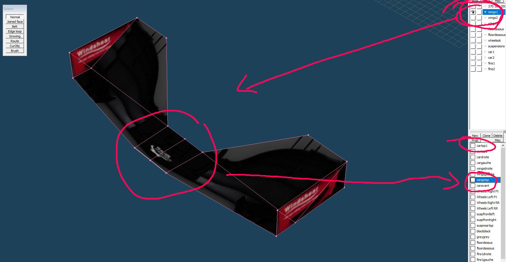

Re: Les couches de texture

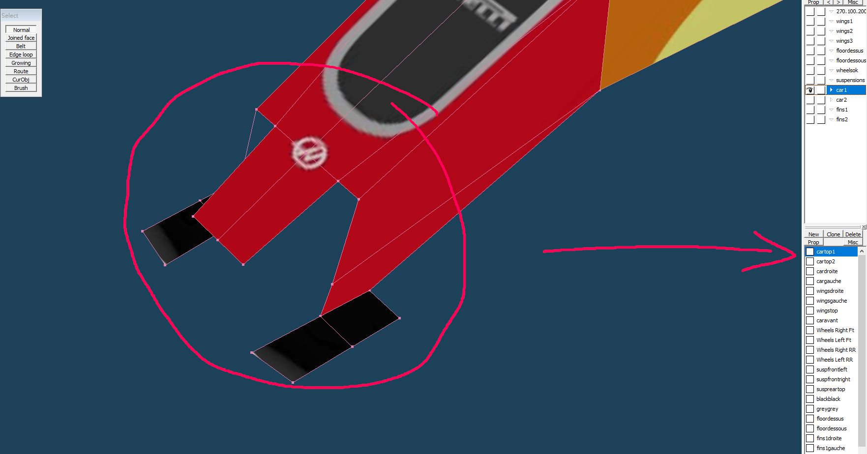

Sous le nez de la Haas, il y a l'aileron avant
Cet aileron avant est tout noir
Il doit donc avoir sa propre texture
different nom de texture
differente photo de reference

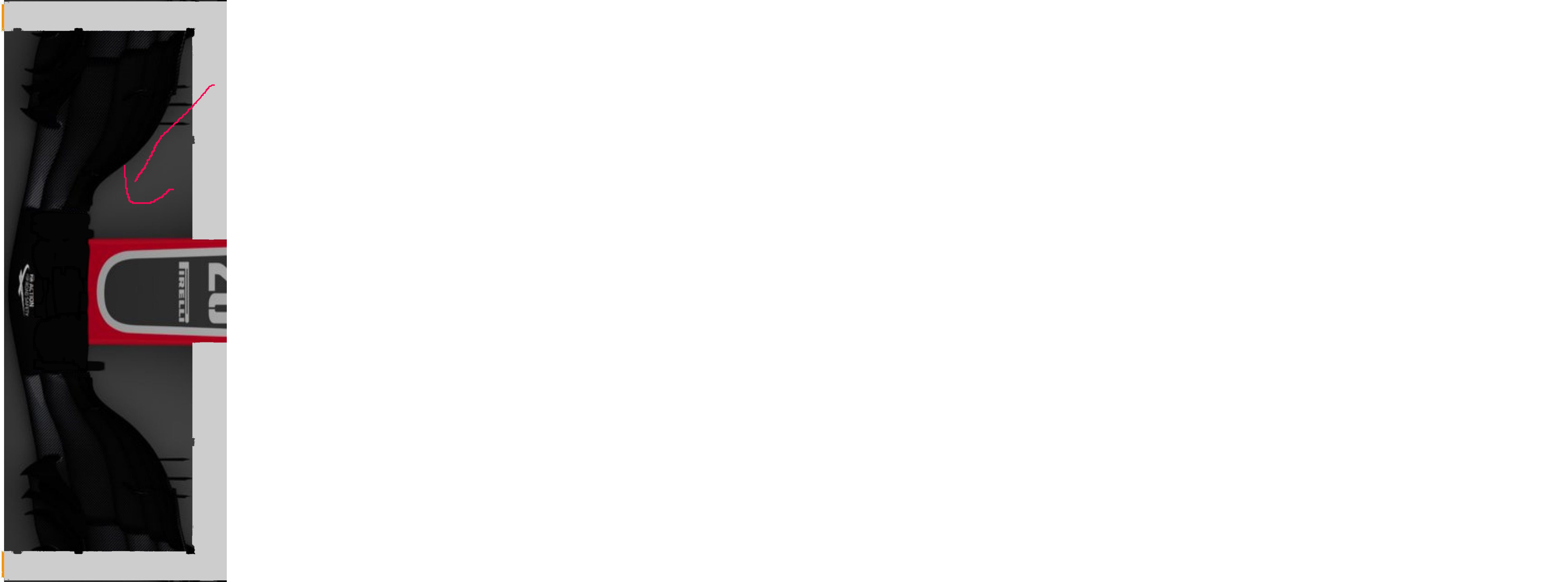

Donc une texture pour chaque couche de surfaces
Voila c'est un des trucs que j'ai corrige plusieurs fois

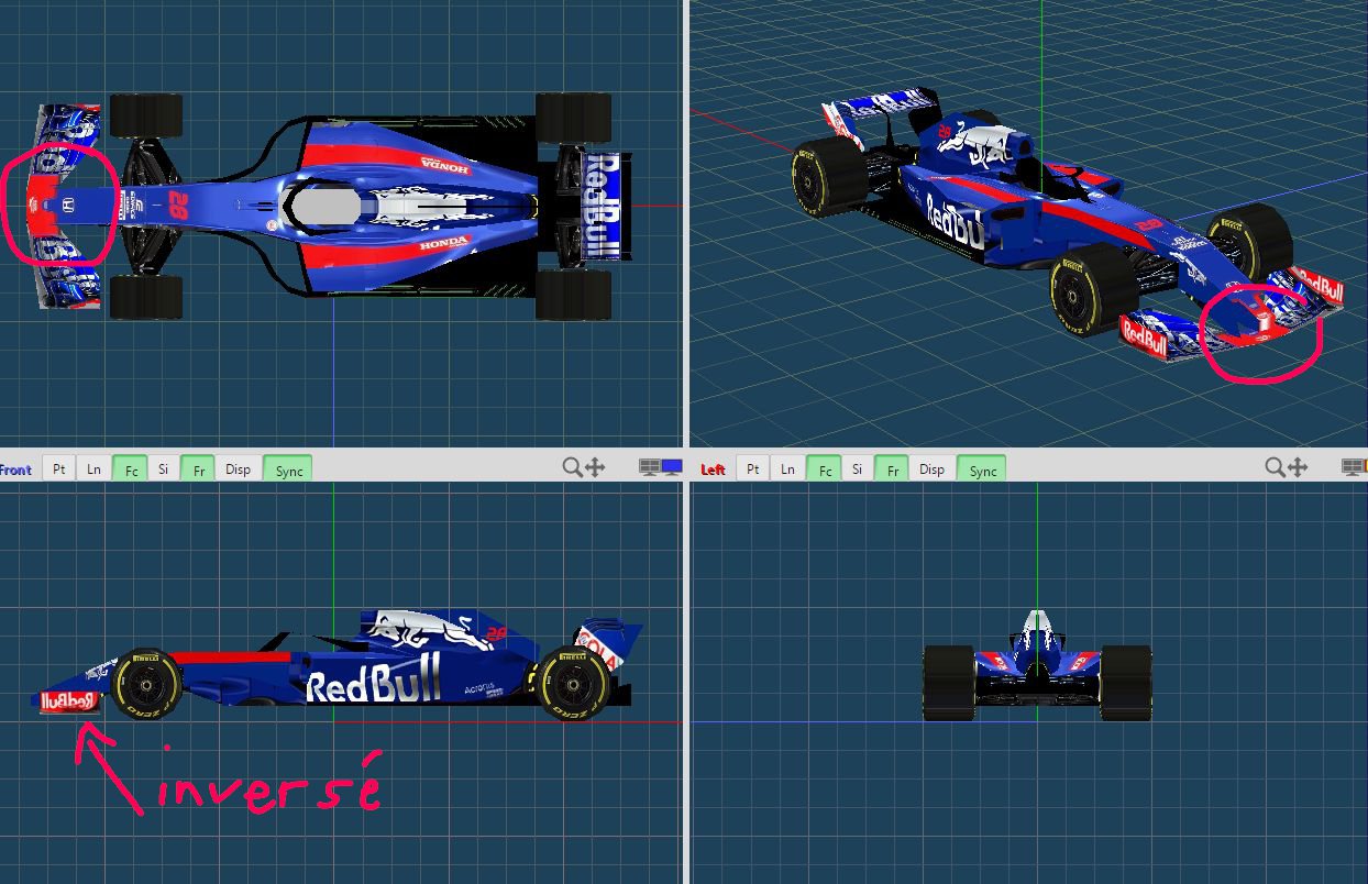

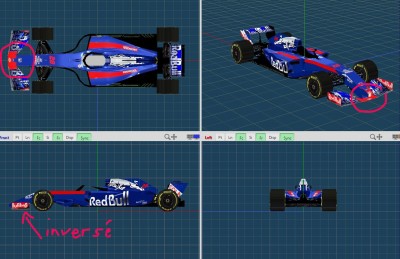

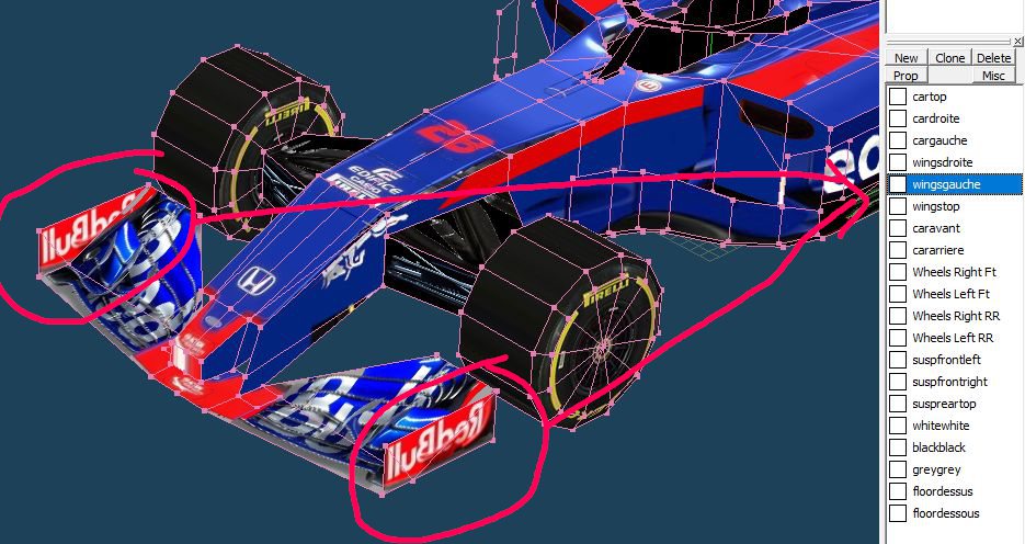

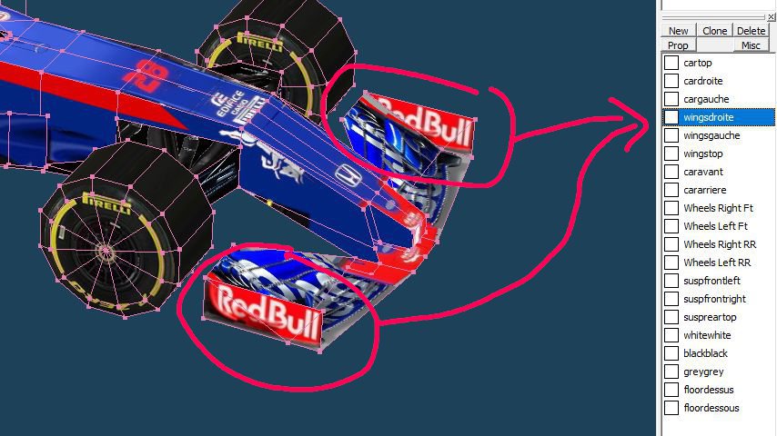

La meme chose pour les surfaces vues de droite et de gauche
Il faut une texture pour chaque cote, sinon l'image est inversee
Pour la Toro Rosso, il faut creer deux textures
wingsdroite
et
wingsgauche
wingsdroite
et
wingsgauche
