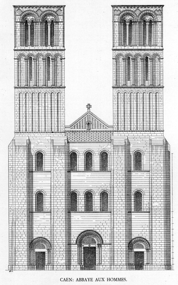

Comme promis, voici les premières images
Façade de l'abbaye aux Hommes
Chevet de l'abbaye aux hommes
élévation de la partie romane de la façade (le genre de fichier qui fait plaisir)

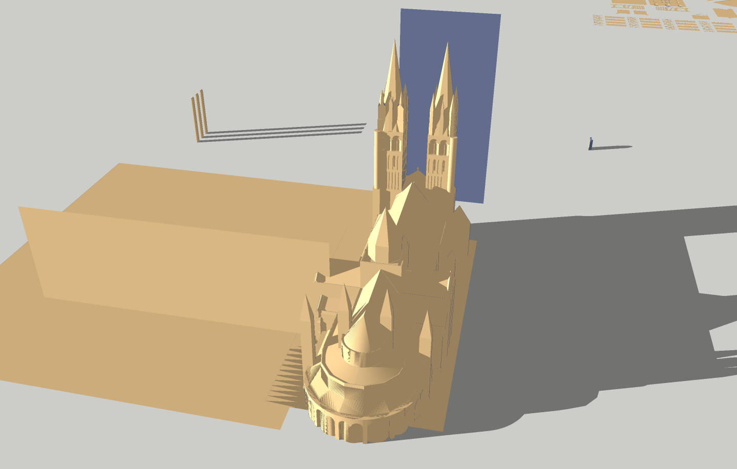

Vue du modèle 3D sur sketchUp

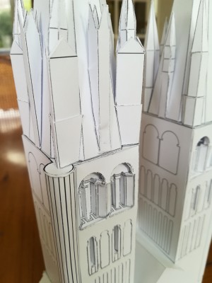

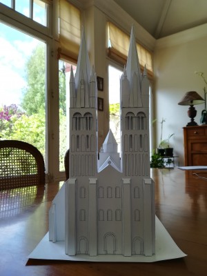

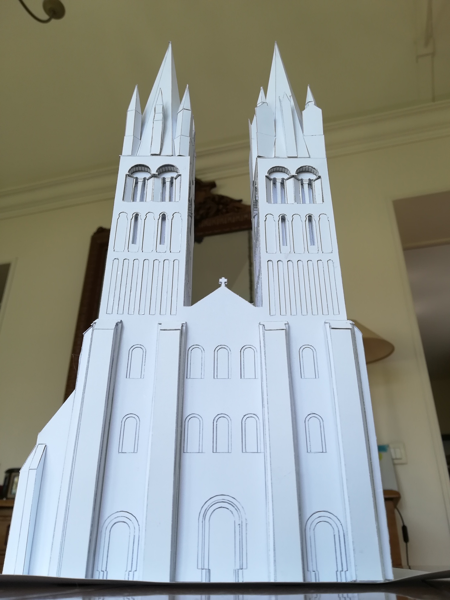

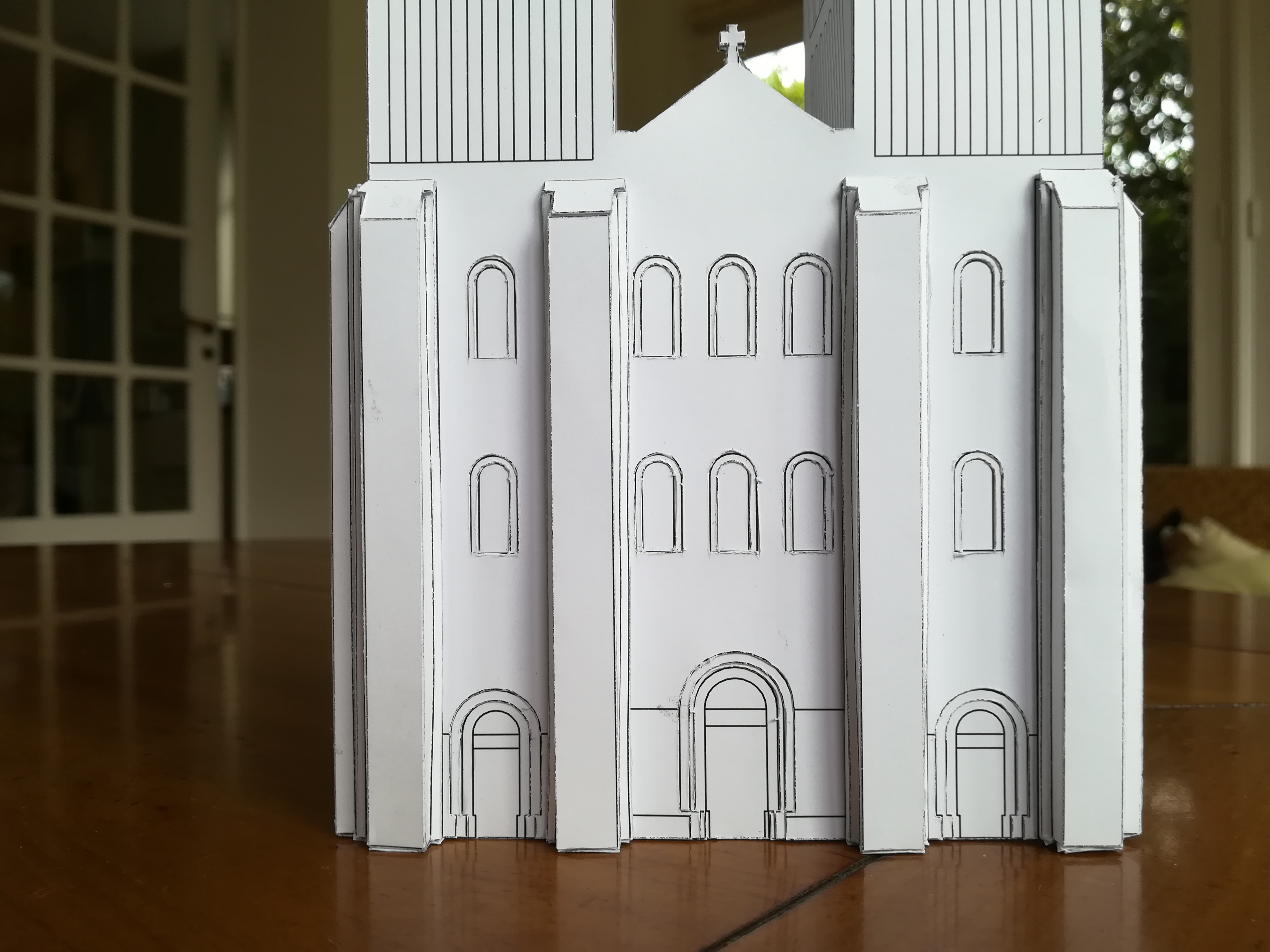

la façade
la façade
Premières image du modèle test non texturé pour la façade et les tours occidentales. 8)
à part une pièce qui s'assemble difficilement et que je modifie (les doubles baies géminées du dernier étage avant la flèche), tout fonctionne. J'essaie de donner les détails les plus justes possibles sans nuire à la facilité d'assemblage.
détail de la pièce à reprendre
les contreforts de la façade
(je n'ai pas assemblé tous les détails répétitifs, mais juste testé la faisabilité du modèle)

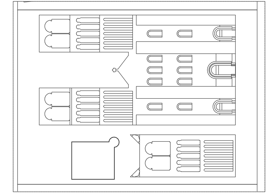

Bonjour à tous!
Voici le pdf de la première section du bâtiment, en blanc. 8)
1_FACADE.pdf
Fichier test Facade
(243.37 Kio) Téléchargé 387 fois
Je remercie toutes les bonnes âmes qui s'essaieront à le monter de bien vouloir m'envoyer leurs commentaires et suggestions.
Les indications sont similaires à celles données par l'instant durable : pli endroit en cyan, pli envers en jaune, pièces à poser dans l'ordre des références.
dans le cas des façades, les pièces A4, A4a, A4b, A4c et A4d sont collées l'une sur l'autre dans l'ordre, de sorte que les ouvertures dans ces pièces forment le relief (utiliser de manière générale un papier d'au moins 160g)
Normalement c'est assez clair. N'hésitez pas à me signaler toute erreur ou incertitude.

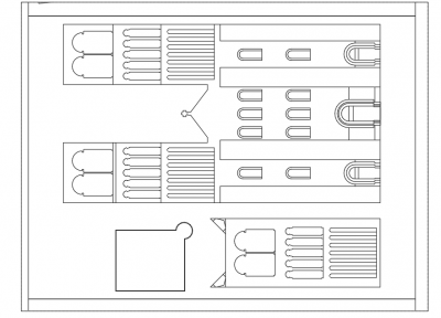

Bonsoir à tous!
Toujours sans les textures, voici la façade, la nef et le transept de l'abbaye, avec quelques petites corrections. Je ne l'ai pas encore testé, j'espère que ça va s'assembler correctement :)
TESTabbayeAuxHommesABC.pdf
Les sections A (façade), B (nef), et C (transept) du prototype de maquette de l'Abbaye aux Hommes de Caen
(410.2 Kio) Téléchargé 441 fois
Voilà! N'hésitez pas à utiliser les calques du fichier pdf (dans l'onglet calque à gauche sur adobe), c'est très utile si vous préférez les languettes blanches, ou que vous voulez masquer quelque chose. Encore une fois, vive AutoCad et son travail de précision.
Chevet et bâtiments abbatiaux (aujourd'hui Hôtel de ville) à venir :happyjump:
Un immense merci à quiconque pourrait m'envoyer des retours de l'assemblage du prototype :wink:

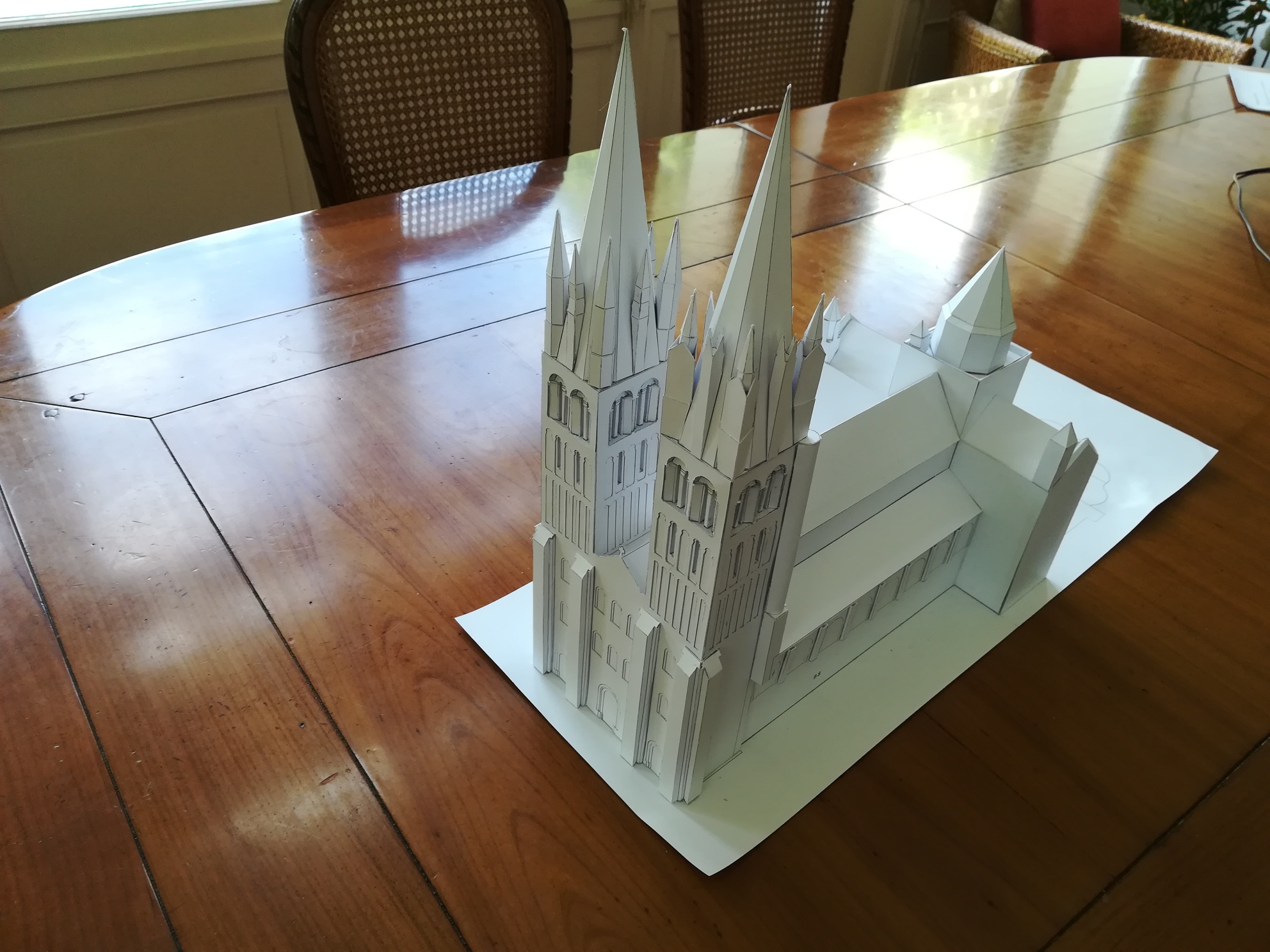

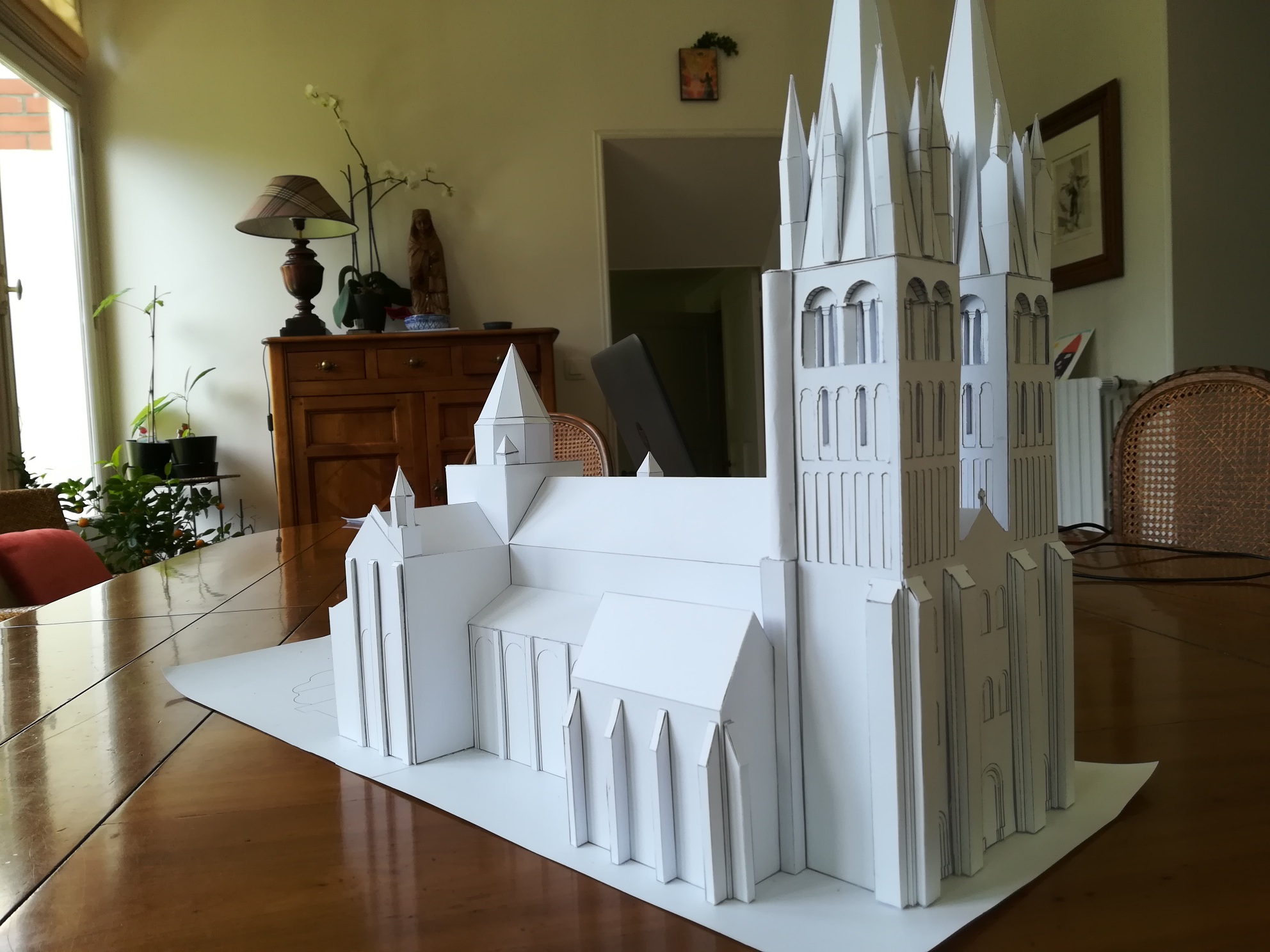

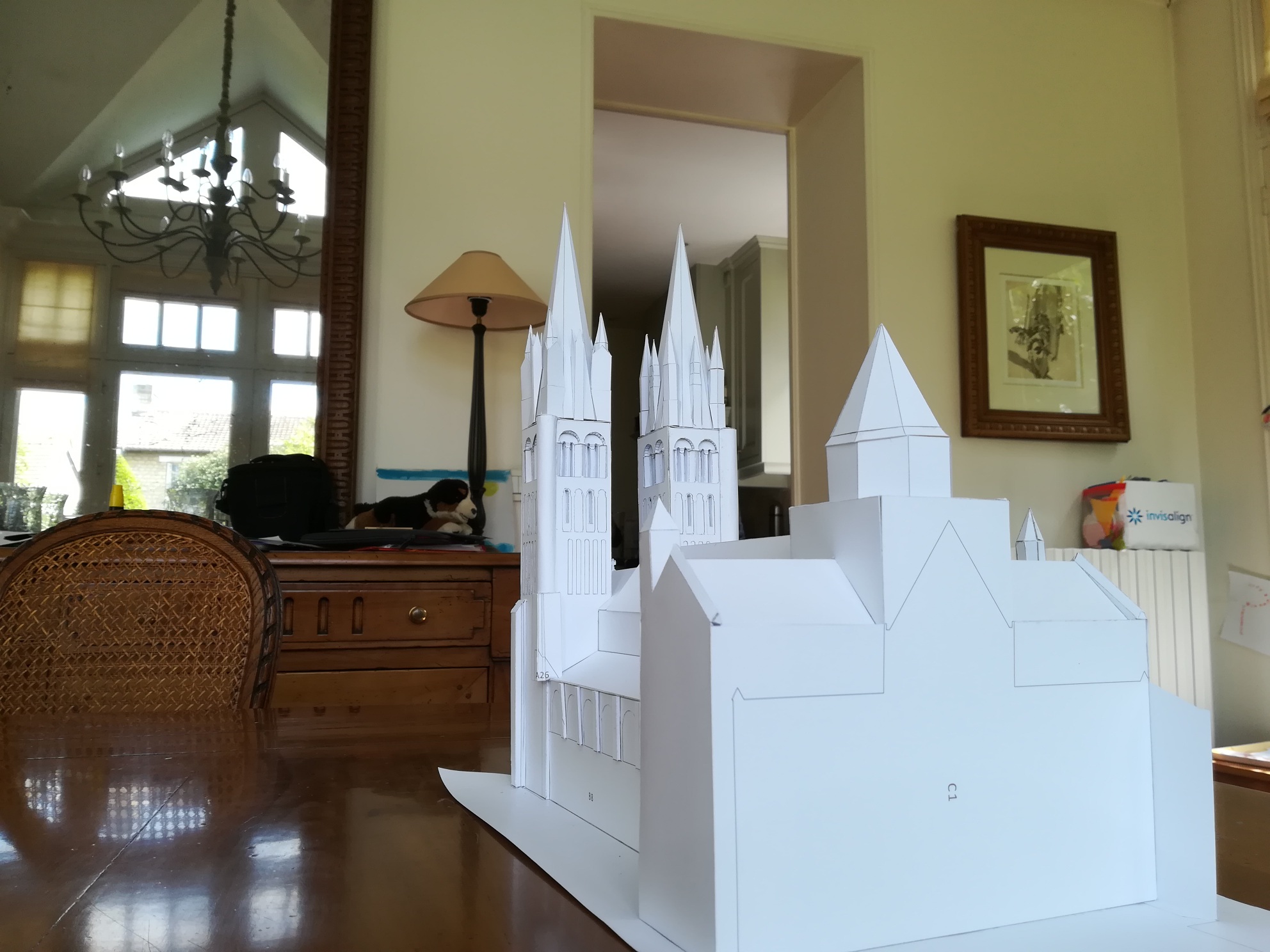

Bonjour à tous!
Comme promis, voici les photos du prototype en blanc.
Je suis en train de préparer les pièces du chœur.
Coming soon : la partie actuelle corrigée, et le chœur
merci à tous les testeurs d'envoyer des commentaires! vous seriez d'une grande aide.
