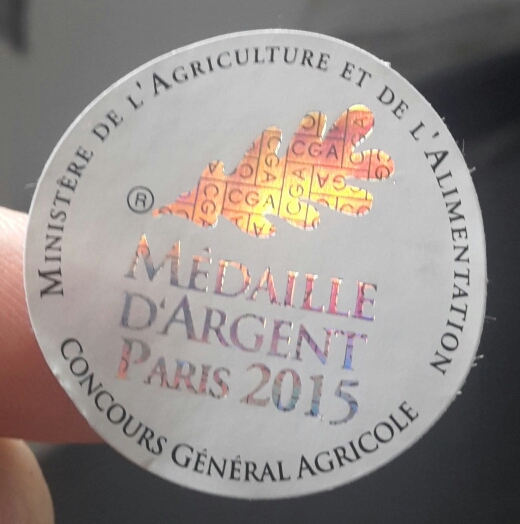

J'ai un projet pour lequel j'aurais besoin de papier irisé à des endroits spécifiques. Pour que nous parlions de la même chose, voici des images de l'effet recherché :
Le fait est que malgré maintes recherches je n'ai pas trouvé où obtenir du papier comme celui ci sur le net. Je ne possède peut-être pas le bon vocabulaire, ce que j'ai trouvé est du papier métallisé de couleurs variées ( effet nacré est la meme chose mais en couleurs pâles ) mais pas cet effet irisé brillant, qui resseble a un hologramme de carte bancaire. Si vous en connaissez l'appellation commune ou que vous savez comment arriver à un tel résultat, je suis tout ouie =)
Mes hypothèses sont qu'il sagit d'un film irisé semi transparent, qui pour les amateurs comme moi sera donc à decouper et apliquer sur les zones voulues, ou d'une encre particulière à appliquer en seconde couche après le rouge vert bleu, chez un imprimeur disposant du necessaire, mais je n'ai rien trouvé dans ce sens sur le net... ( les films irisé trouvés sont pour embalages cadeaux, devrais-je essayer avec ça ? Ça me semble bien épais... Certains l'ont déjà fait ? )

ça fait penser aux couleurs interférentielles crées par les CD. Tu peux peut être aller voir vers les revêtements en mylar (transparents ou couleurs) et autres "microfilms" utilisés en recouvrement de modèles indoors (ultra légers à moteur caoutchouc). Leur très faible épaisseur fait qu'ils génèrent ces sortes de reflets. Certains films métallisés utilisés dans des condensateurs pourraient aussi convenir. Par contre, découper des petites pièces dans ces matières est quasi impossible, il serait mille fois plus facile de prendre une couche en sandwich entre deux couches de papier, une avec la couleur de fond des motifs, le film, une autre avec le décor, les motifs étant épargnés.

Tu trouveras ton bonheur chez Cultura par exemple (qui fait aussi par correspondance).
C'est un film pelliculaire qui se pose à chaud - prix 5 à 6 €.
http://www.cultura.com/pellic-minc-19-5 ... 21026.html" onclick="window.open(this.href);return false;
il y a de tout, doré, argenté et irisé aussi.
On commence par imprimer avec une imprimante LASER (ça ne marche pas avec les autres) et moi j'utilise ma plastifieuse pour le poser car je n'ai pas la machine Minc exprès, mais ça marche très bien avec une plastifieuse.
