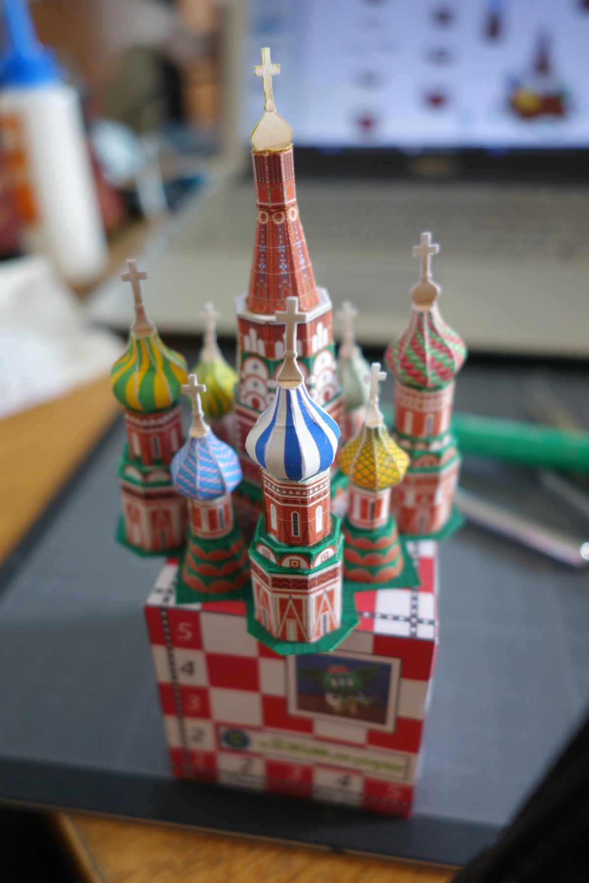

La Saint Basil’s Cathedral, Russia, de chez Cannon (https://cp.c-ij.com/fr/contents/CNT-0011641/index.html) :
Imprimé sur papier photo mat, taille A5. Les feuilles A4 sont coupées en deux pour avoir du A5, puis on imprime. Erreur de ma part : j'ai demandé une impression sur du A6, du coup j'ai eu une petite impression sur mon gros A5 :
C'est pas grave, on va faire un petit bâtiment. Taille finale : l10xL10xH12cm.
Colle utilisée : colle blanche qualité musée de chez Rougier & Plé
Outils : loupe, X-Acto lame 11, plioir, règle, feutres, pinces, etc.
Note : vue la taille réduite, je me suis débarrassé de quasiment tous les onglets de collage et ai fait du collage bord à bord.

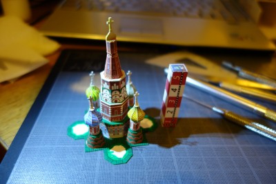

C'est parti.

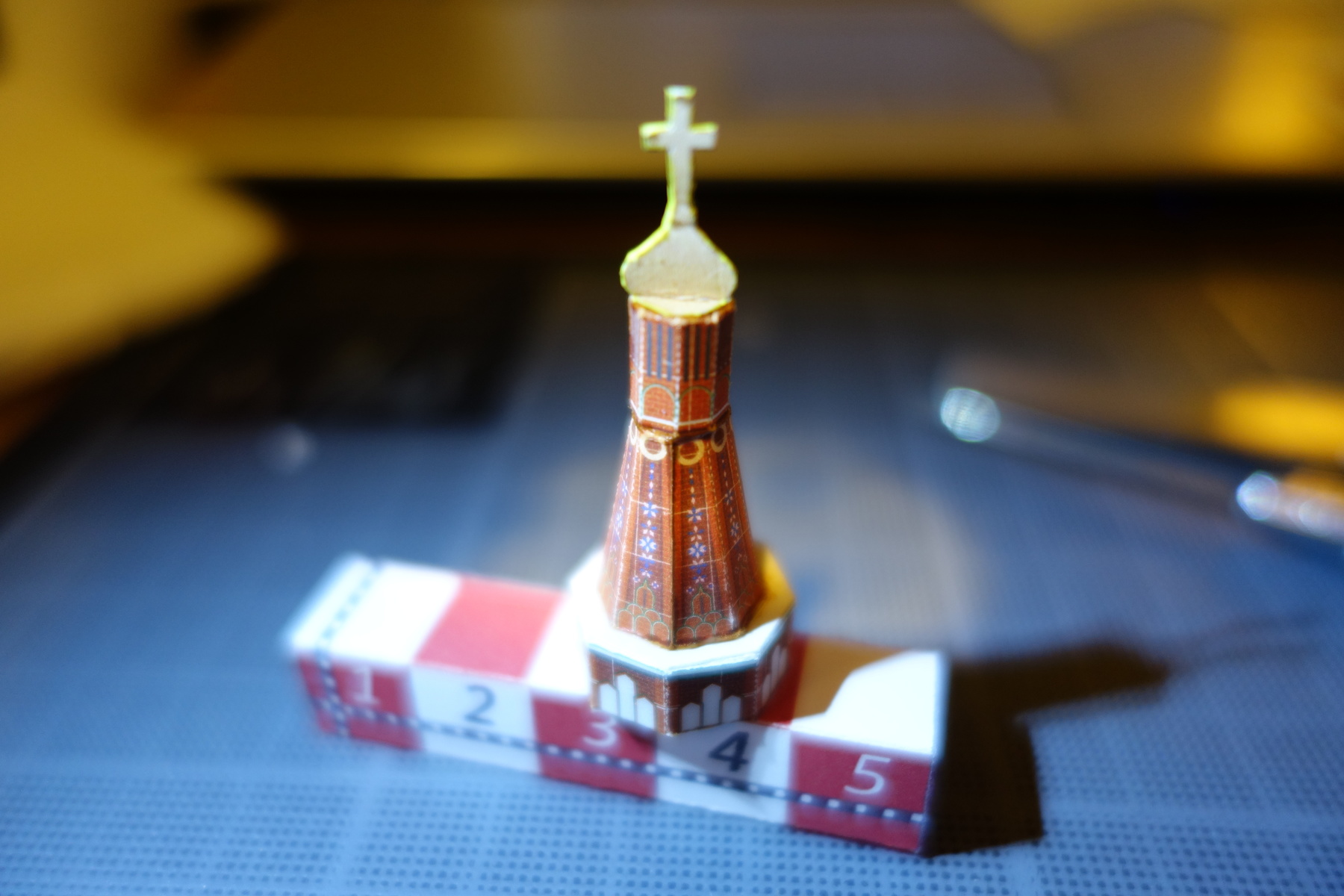

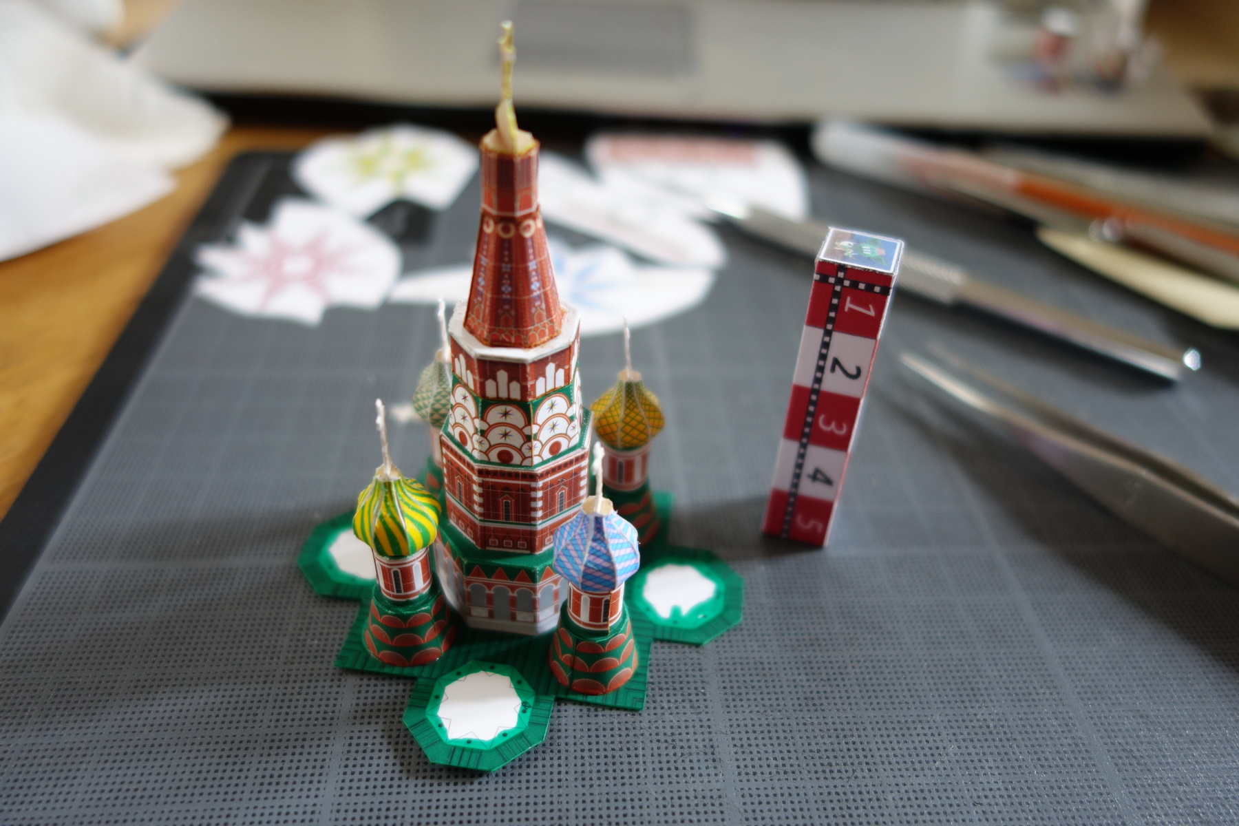

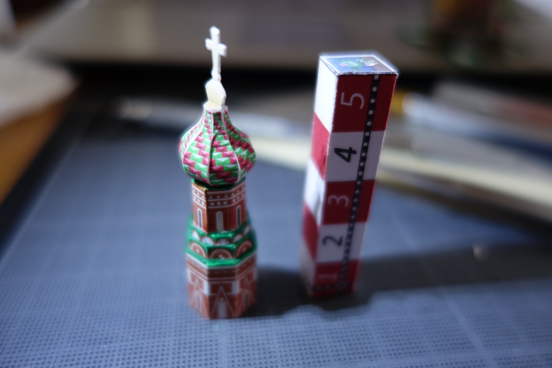

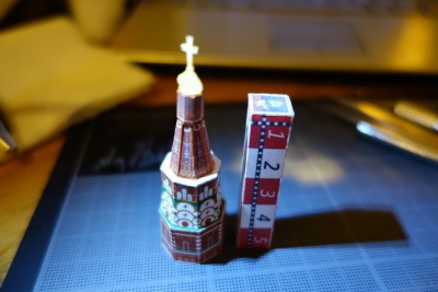

On commence par la tour centrale.
yodi
Messages : 42
Enregistré le : mer. avr. 08, 2015 8:36 pm
A remercié : 30 fois
A été remercié : 58 fois
Re: Cathédrale Sainte Basile (Cannon)
Message par yodi »
La tour est un poil tordue, mais bon, on va faire avec.

Oui, ça m'a pris pas mal de temps. En fait c'est déjà fini, mais j'ai eu la flemme de poster au fur et à mesure. Donc, par ce dimanche pluvieux de fin mai, je poste tout en une fois.

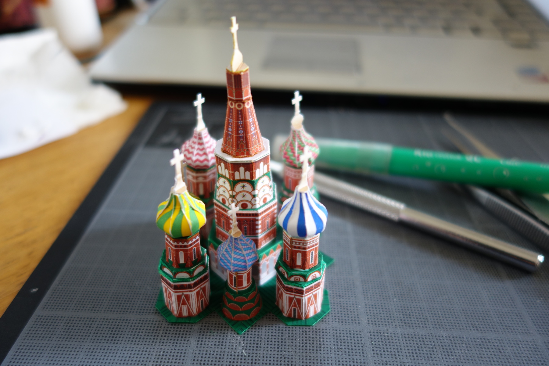

La suite, les quatre petites tours.
Note : je reviendrait plus tard en détails sur la façon de monter les coupoles en oignon.
Préparation des pièces :
Etapes du montage :
Deux des tours :

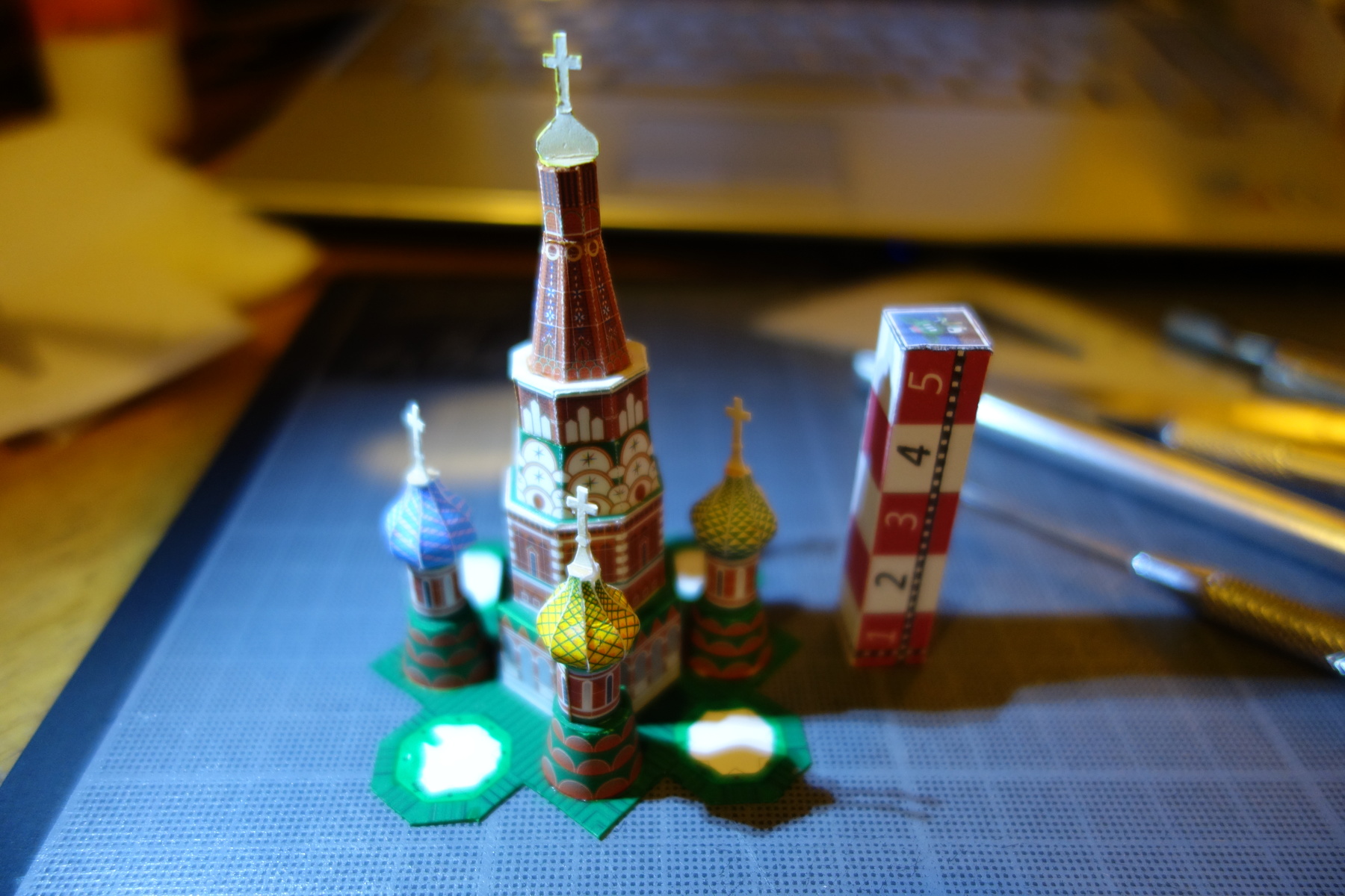

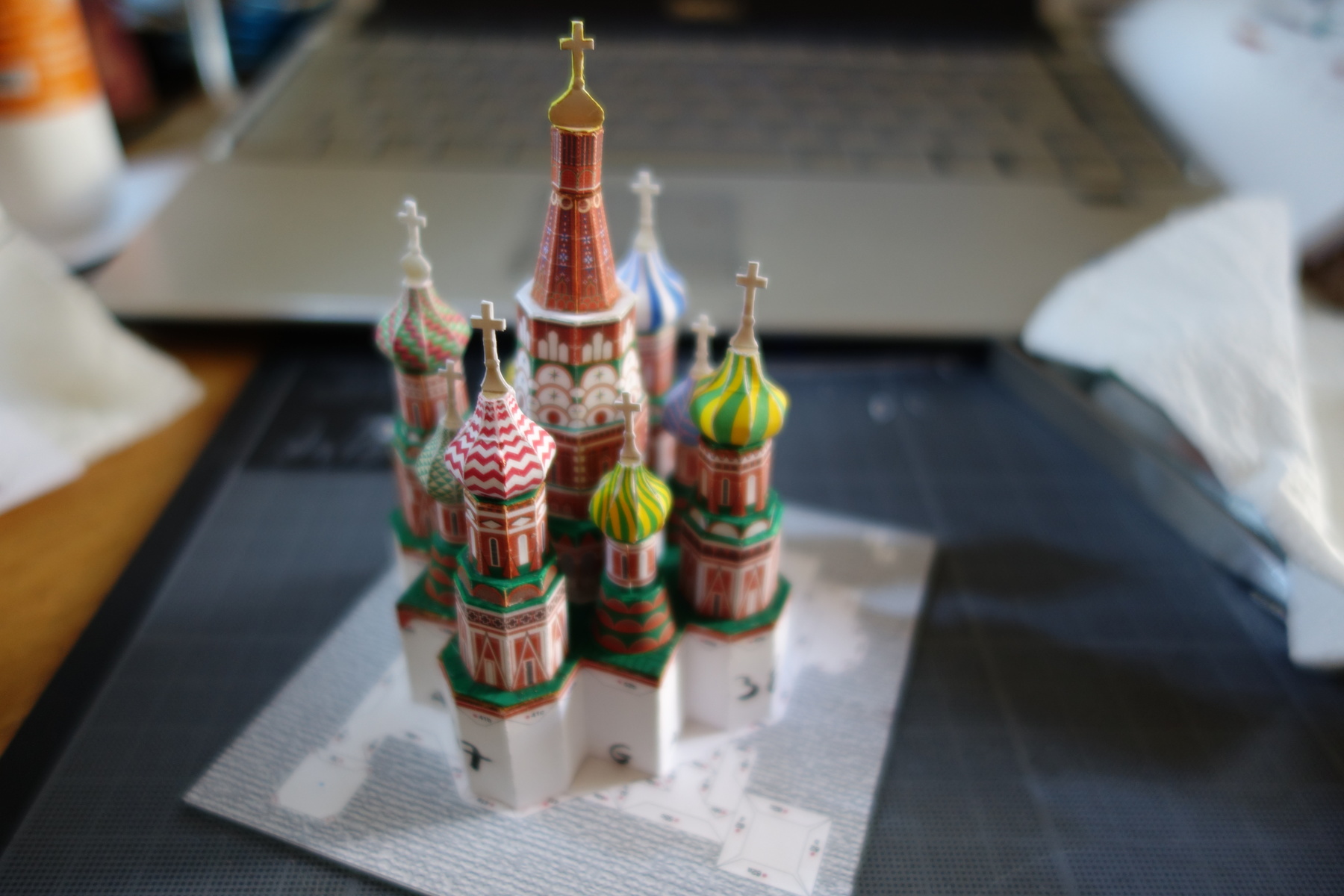

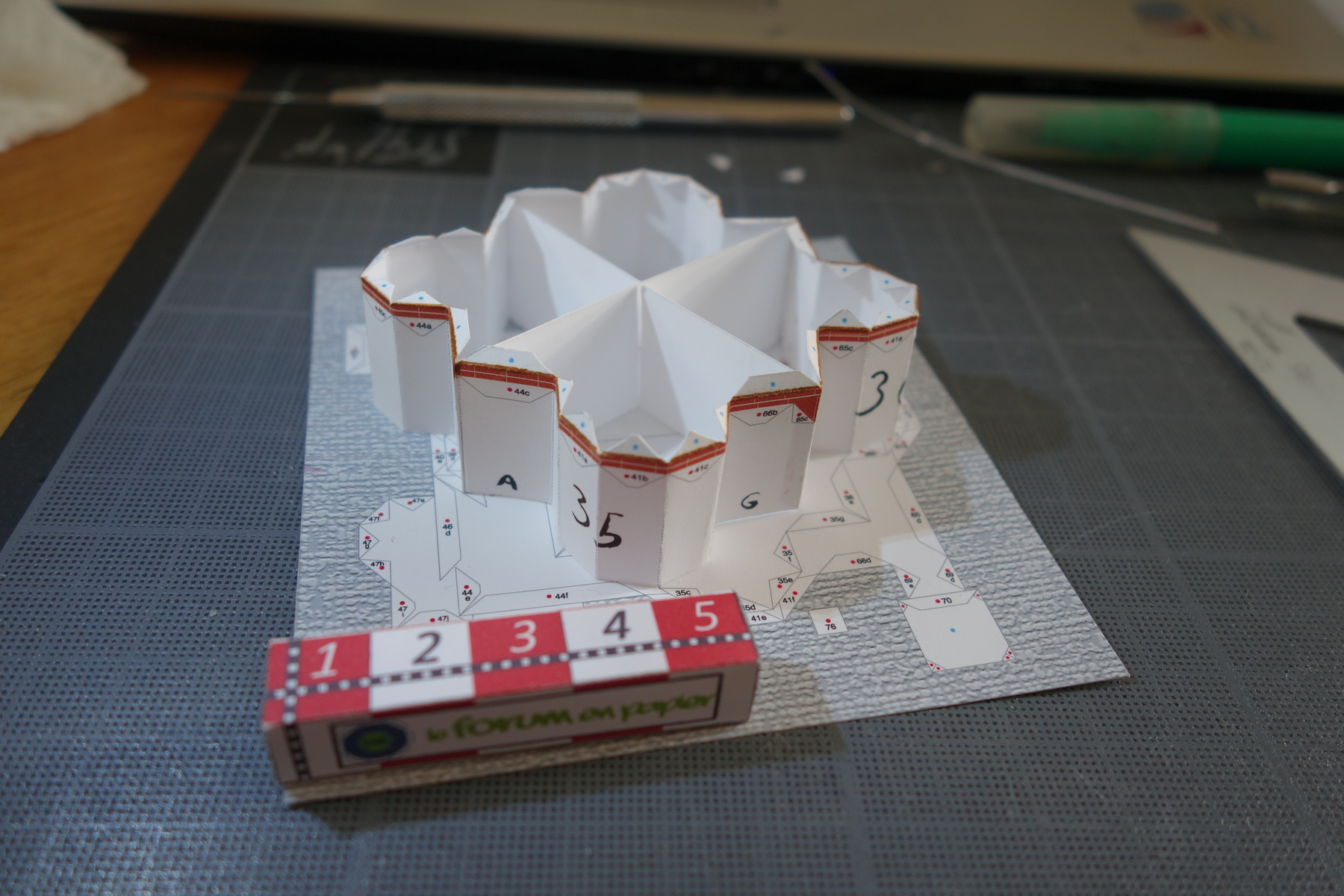

On prépare le collage des quatre petites tours et de la tour centrale sur le support :
yodi
Messages : 42
Message par yodi »
La première partie sur son support :
A noter que je repasse au feutre vert l'intérieur des emplacements dédiés au collage, de manière à ne pas avoir de blanc si le collage n'est pas parfaitement ajusté :

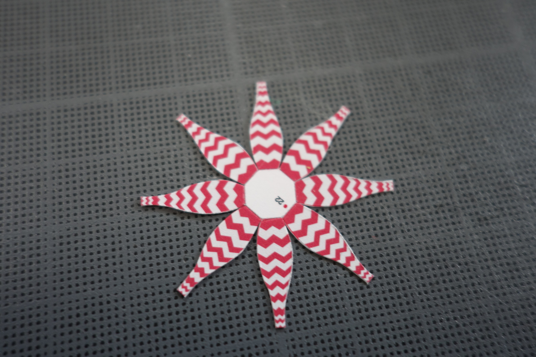

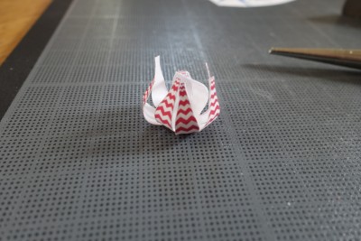

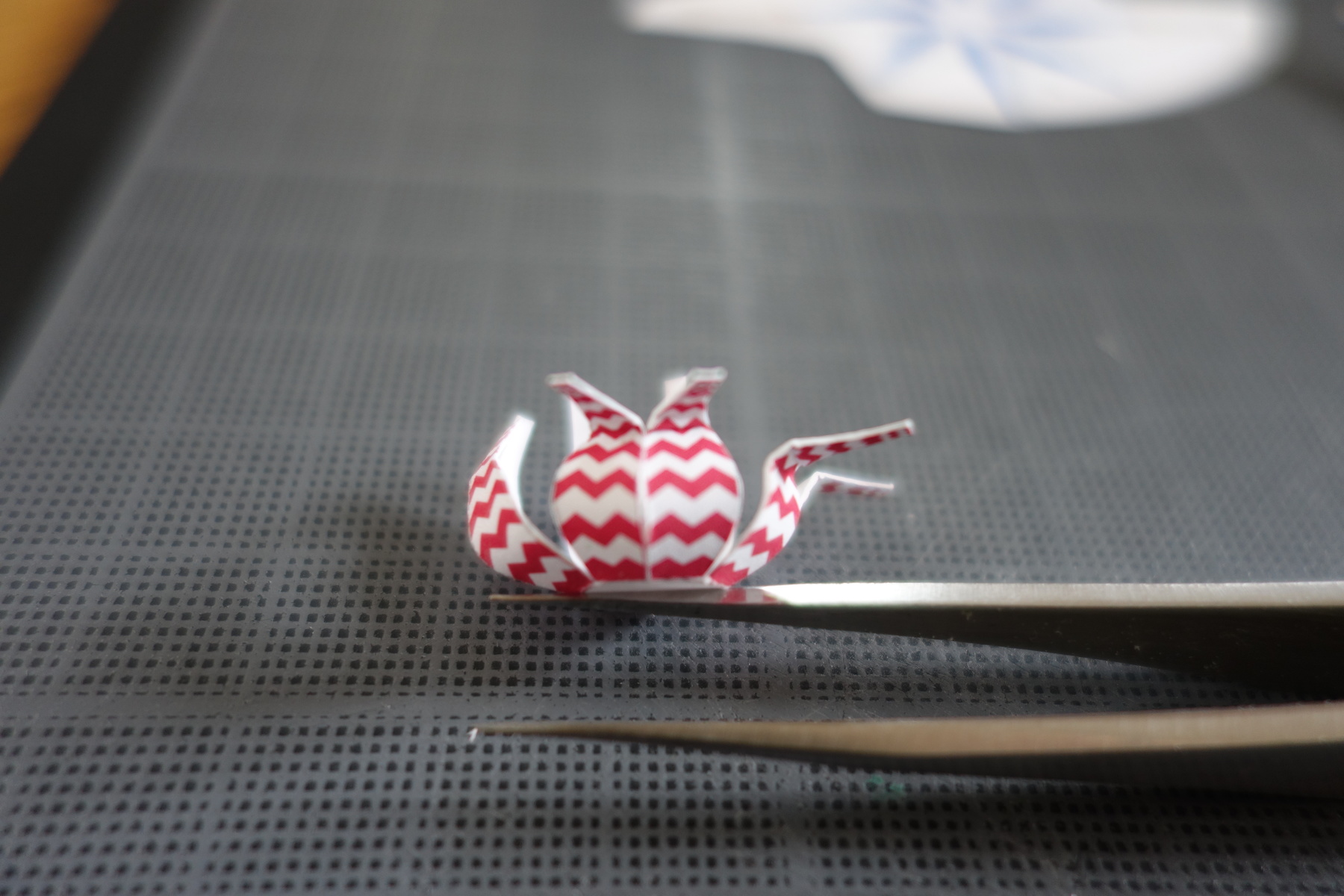

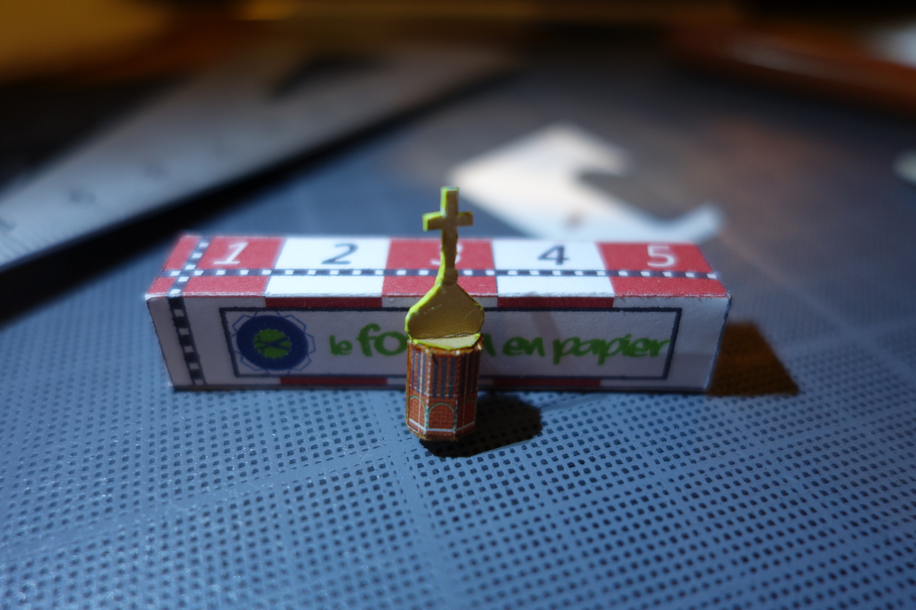

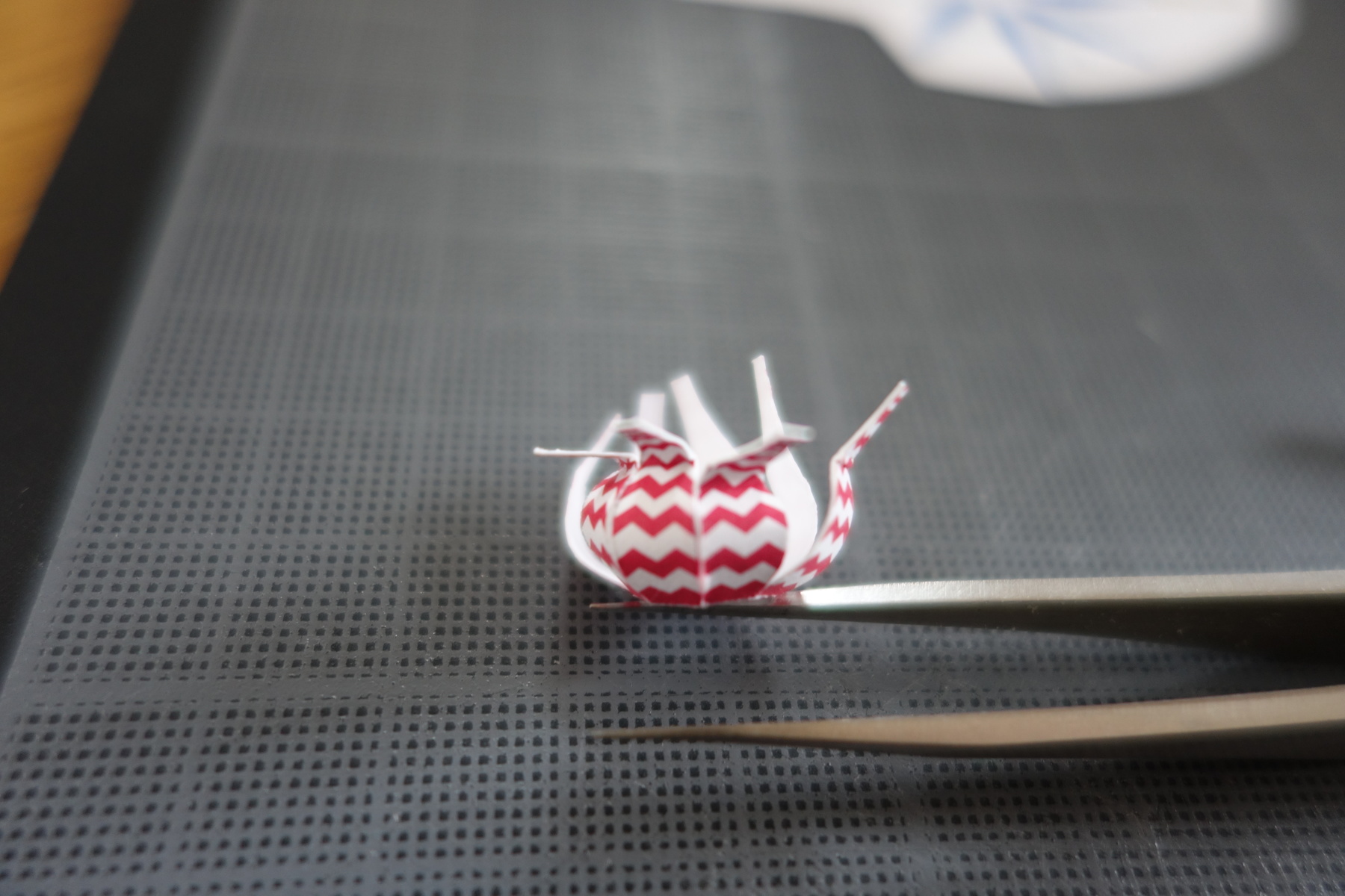

Le montage des toits en forme d'oignon.
Découper la pièce en enlevant les croix et marquer les plis :
traiter la croix à part :
Plier légèrement les pattes vers le haut :
Arrondir (avec qqchose du genre de l'outil en arrière plan de la photo précédente) :
yodi
Messages : 42
Message par yodi »

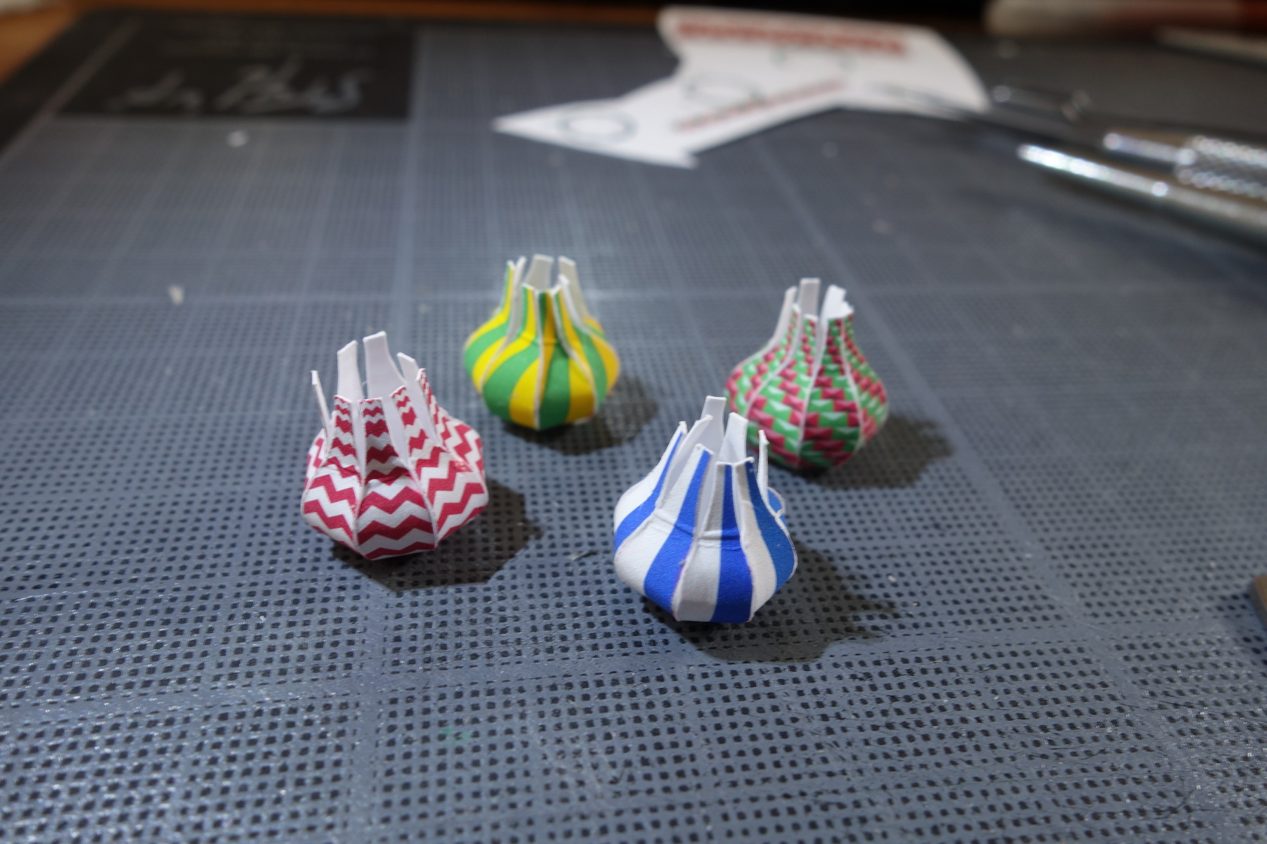

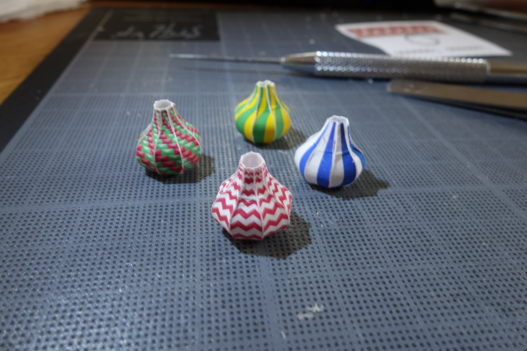

Avec une pince, légèrement plier le haut des pattes vers l'arrière :
En prenant bien soin de former le bulbe à la base, coller deux à deux et bord à bord les pattes :
Note : faire les quatre bulbes en même temps pour gagner du temps en permettant à la colle de sécher :
La base des bulbes est terminée :

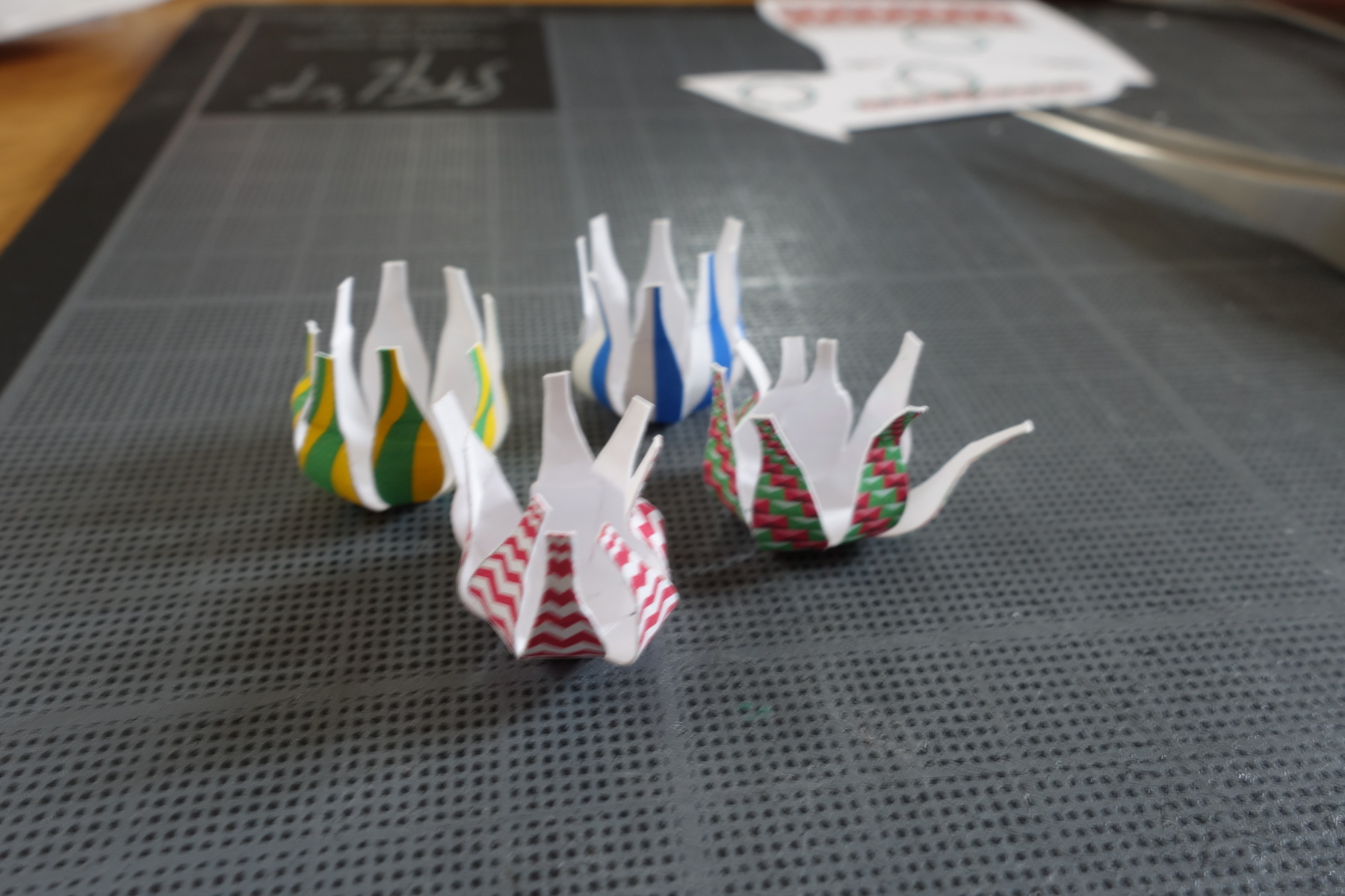

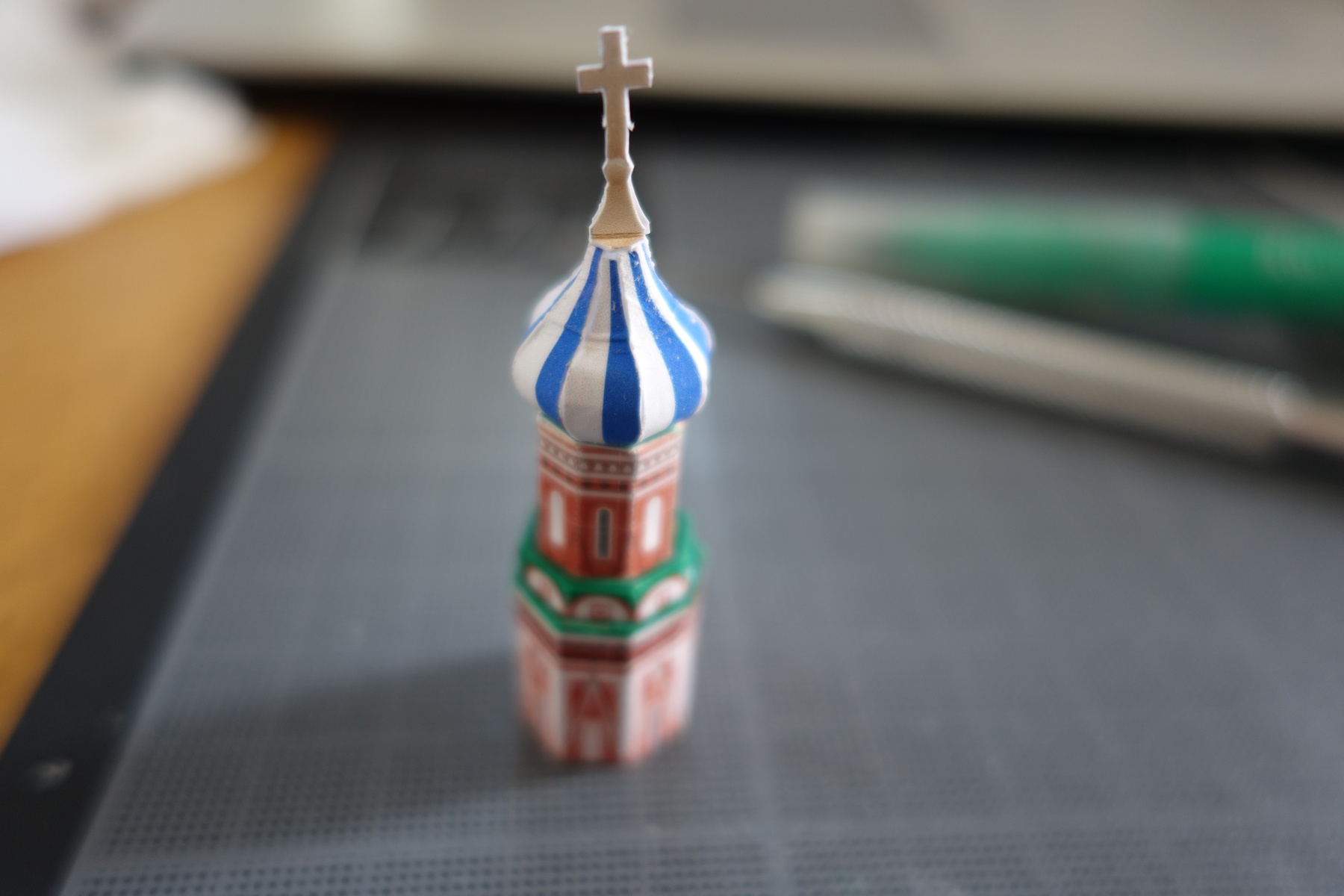

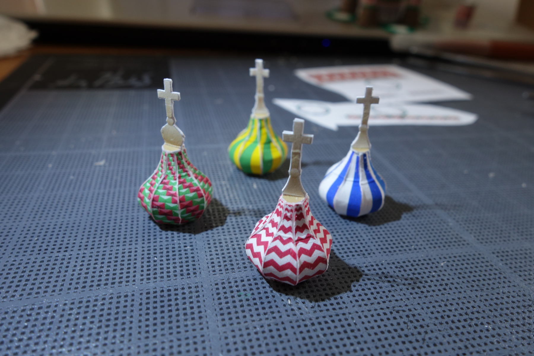

On redresse la partie haute des pattes afin de préparer la forme en cheminé du haut du bulbe :
Comme pour le base, on colle deux à deux et bord à bord, jusqu'à formation de la cheminé sur laquelle on va coller la croix :
Avec les croix :
Il n'y a plus qu'a monter les tours et y coller les bulbes :

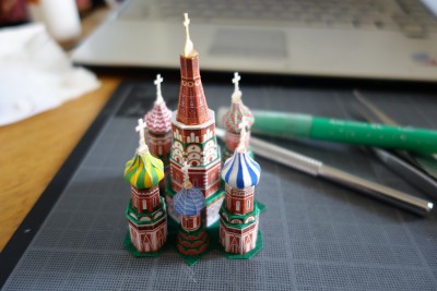

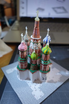

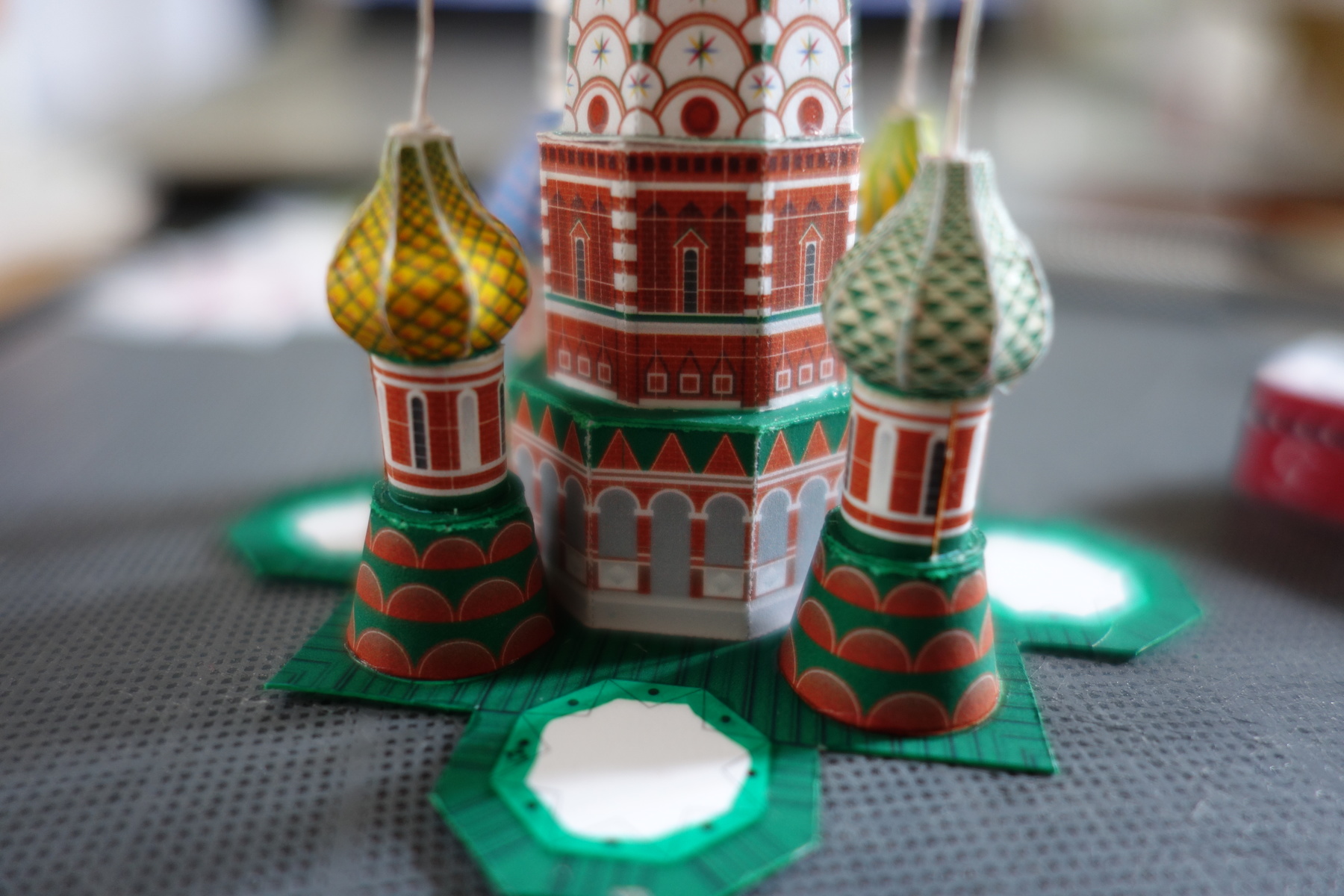

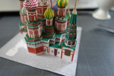

Nous avons maintenant les huit petites tours et la tour centrale collées sur leur support :

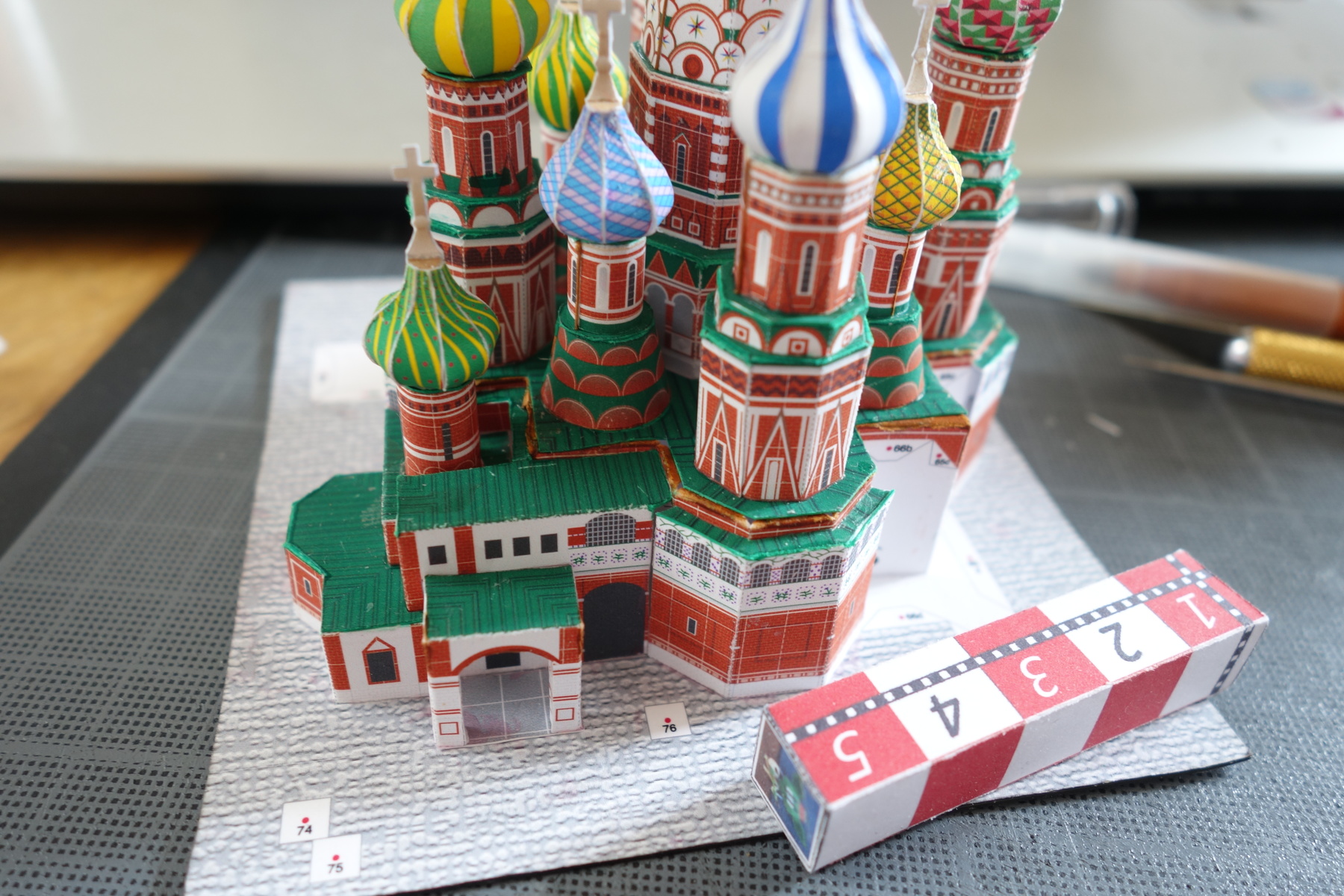

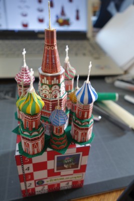

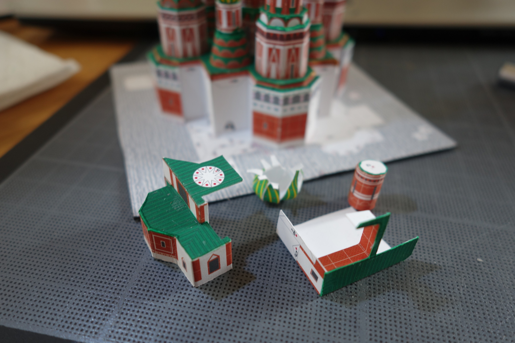

On prépare le soubassement :
Et on y colle les tours :
Les quatre murs :
Le premier des trois bâtiments extérieurs :
yodi
Messages : 42
Message par yodi »
Le premier bâtiment en place :
On démarre le second bâtiment :
En place :
yodi
Messages : 42
Message par yodi »
C'est fini :
C'est un beau modèle, très plaisant à monter, je recommande :)
