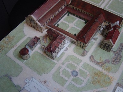

Petite suite, et les contreforts suivants ont été réalisés avec la technique de Pssorg.
Pose du cloître et des bâtiments périphériques :
Les bâtiments annexes ; l'enfermerie, le bâtiment des abbés et le colombier :
A suivre et bonne fin de journée, Michel
