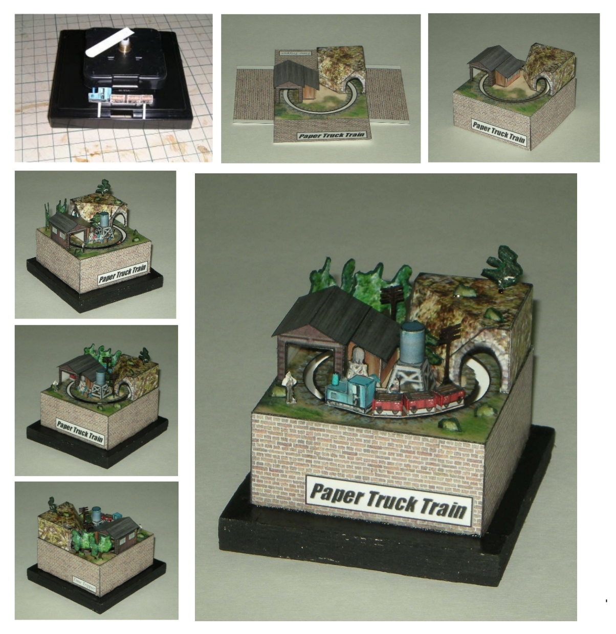

Bien le bonjour
Depuis plusieurs semaines je cherche à retrouvé les origine
du paper truck train ....et toujours rien .... :roll:
Je met donc en DL ici ....
Simplement enregistré les images.
Le paper truck train original
0-paper_truck_train orig.pdf
(219.17 Kio) Téléchargé 517 fois
Ma version personnalisé

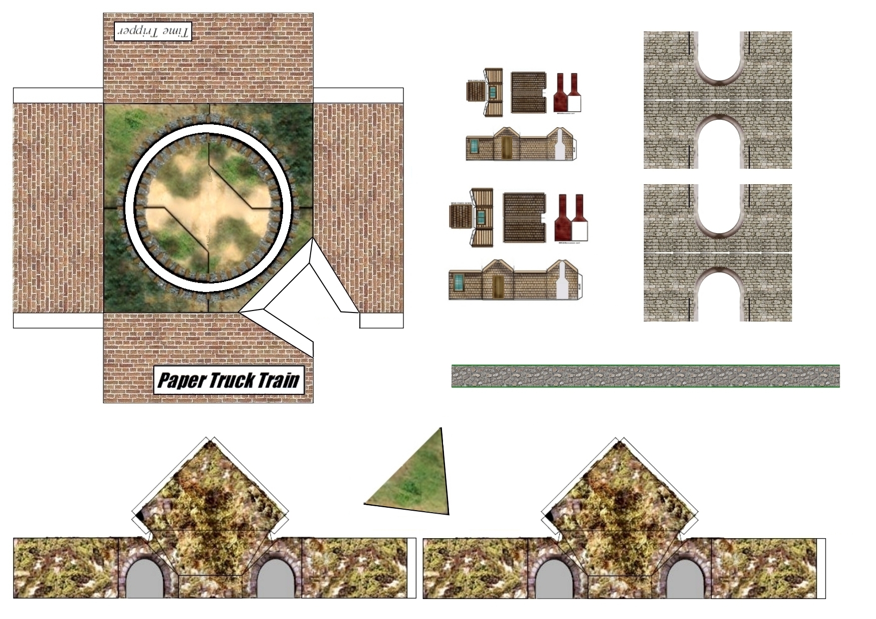

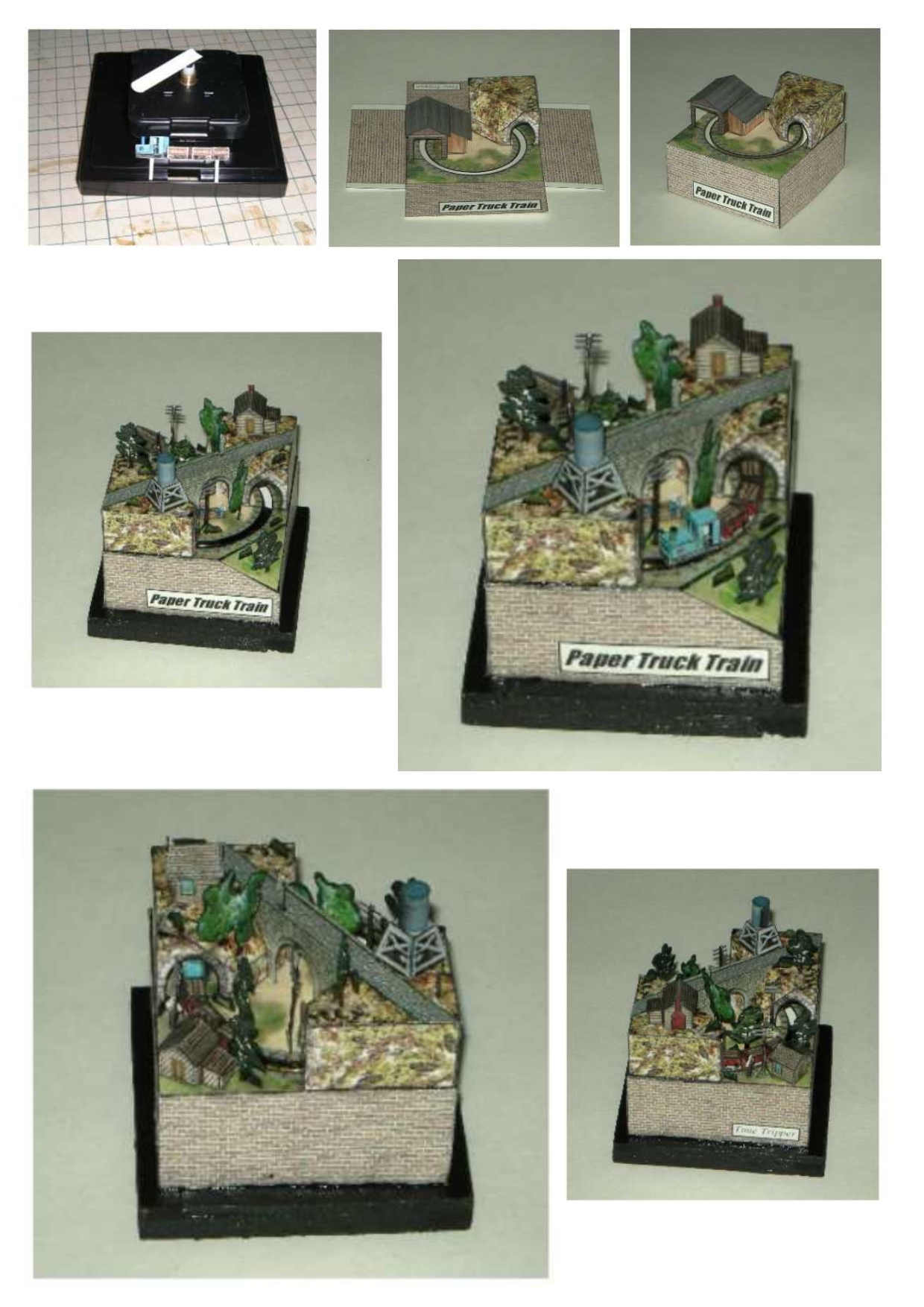

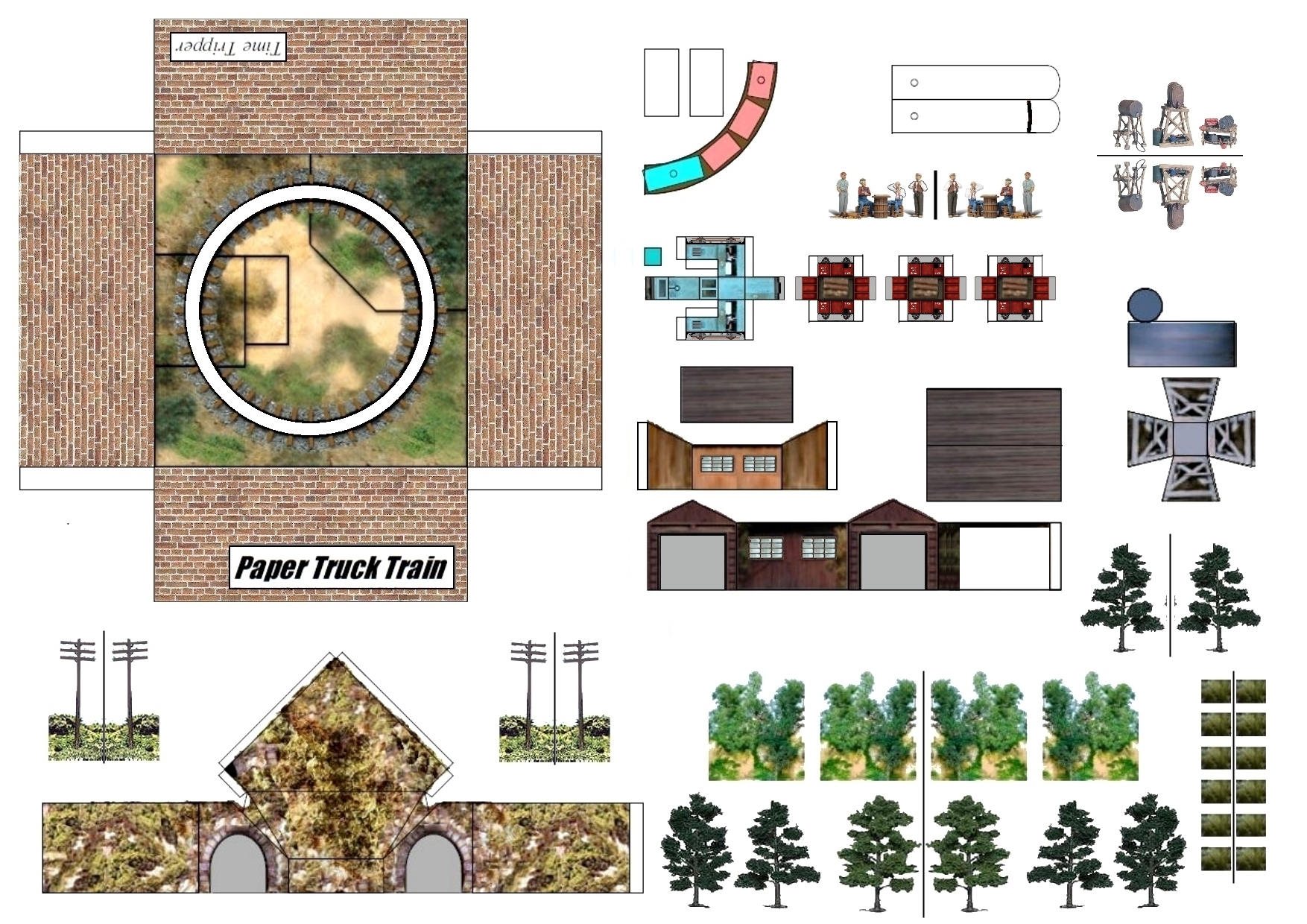

Version montagne

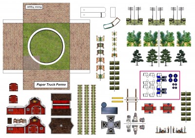

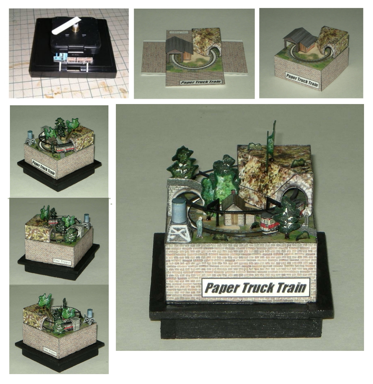

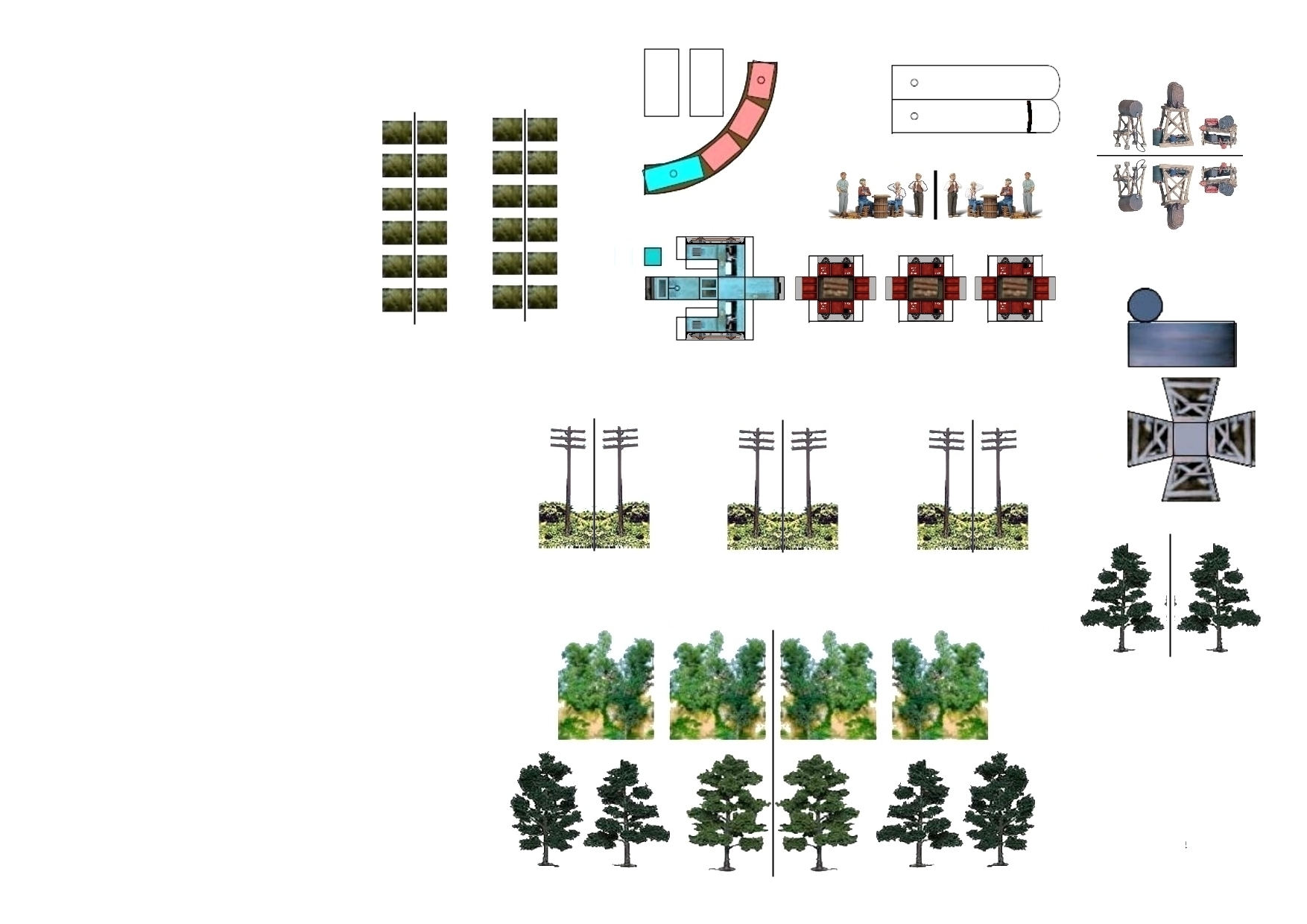

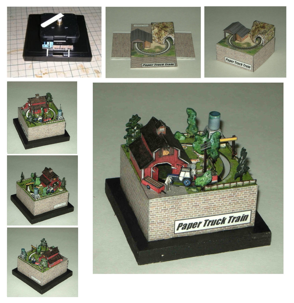

Version ferme
Et voila c'est fait .
Une nouvelle version est en préparation :D

Ahhhhhhh yes :) merci Trac, c'est vraiment excellent comme truc :) j'adore, je suis absolument fan :)

énorme ! tout simplement énorme !
comme quoi le réveil qu'on ne peu plus supporter devient un diorama ferroviaire animé
Peux tu nous faire la même chose sur le big ben ? :D

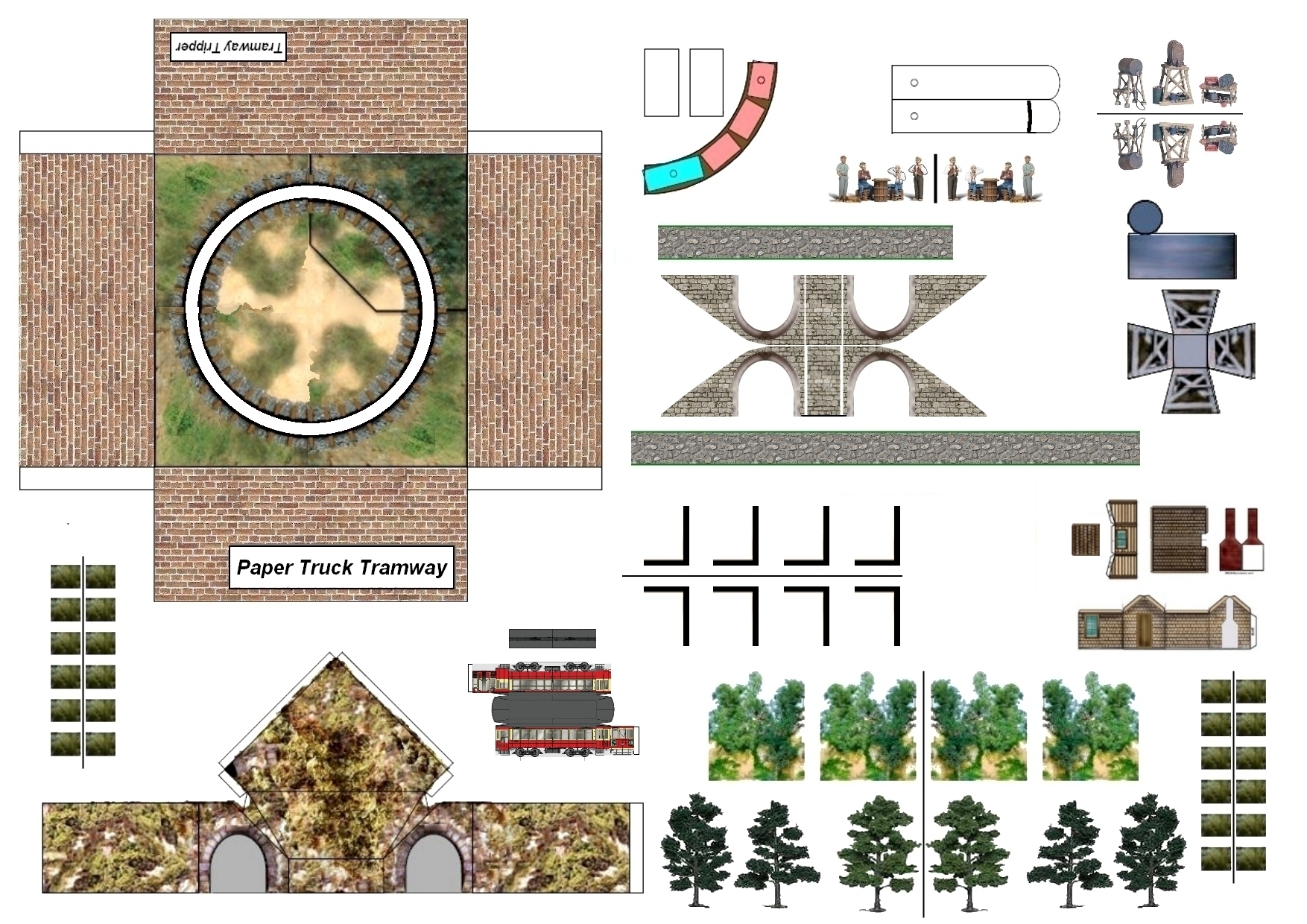

Version Tramway

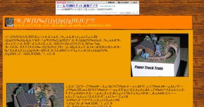

Bonjour
Apparemment, ce modèle provient du site asiatique Time Tripper

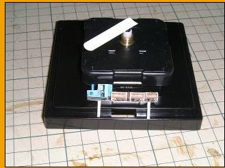

De ce que j'ai compris, le mécanisme utilisé est un mécanisme de pendulette à quartz
mécanisme pendulette.jpg (19.66 Kio) Vu 15401 fois

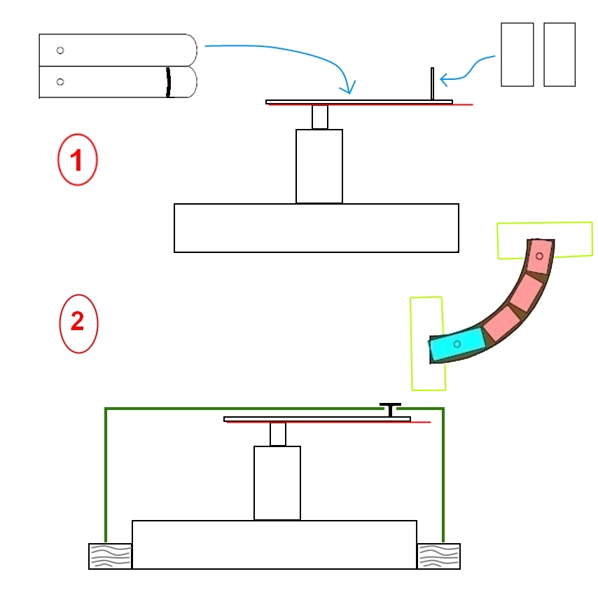

Si je comprends bien le montage, la partie ronde centrale en papier est maintenu en suspension au dessus du mécanisme rotatif grâce aux édifices, aux montagnes et autres tunnels qui enjambent la voie, c'est ça ?
trac
Messages : 2814
Localisation : Qc. Canada
A remercié : 37 fois
A été remercié : 356 fois
Re: Mini dio
Message par trac »

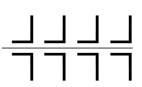

Très exacte Pat_Craft
De plus il faut amincir cette bande de moitié .
Entre le tunnel et le pont , il y à ces petit support .
Sur ce modèle le plus dificile est l'ajustement du tramway .
