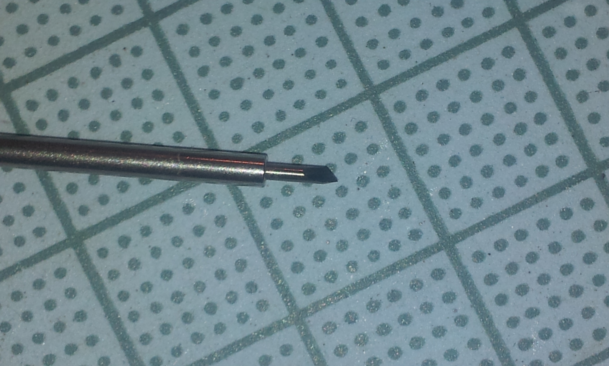

Voila ce que j'utilise pour decouper des cercles de Ø4 à Ø50
J'avais un vieux compas qui trainait dans mes affaires, il est fait pour être utilisé avec des mines d Ø2mm
J'ai donc acheté sur ebay des pointes de decoupe pour traceur Roland (Roland plotter)qui servent à découper du lettrage sur vinyle; ces pointes ont un Ø de .....2mm, hé hé :happyjump: :happyjump:
J'ai pris des modèles chinois avec 3 angles différents, le Ø de la pointe fait 1mm
Il faut bien penser à orienter correctement la coupe de la pointe suivant le contour du cercle; je sais c'est tout petit mais c'est important.

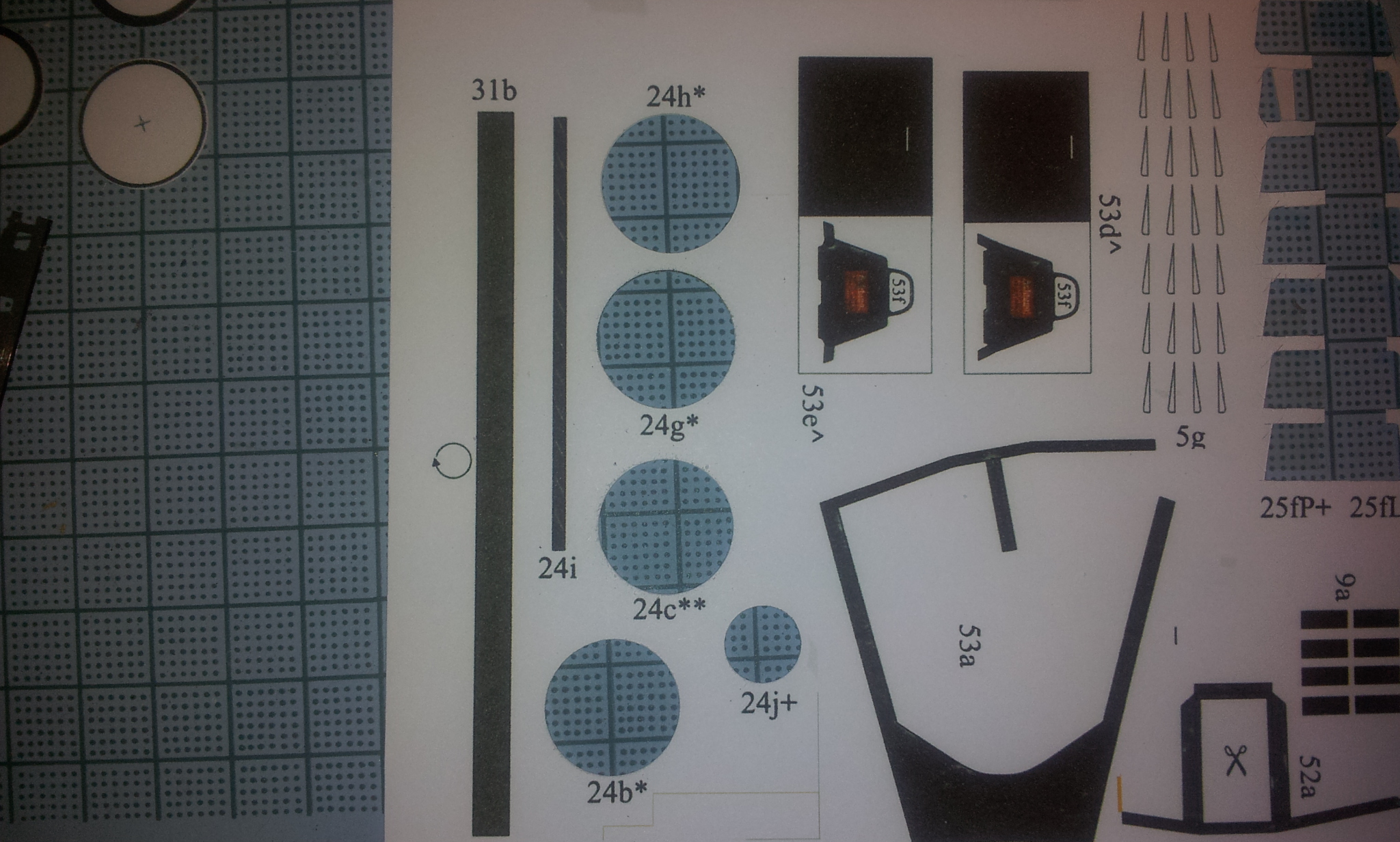

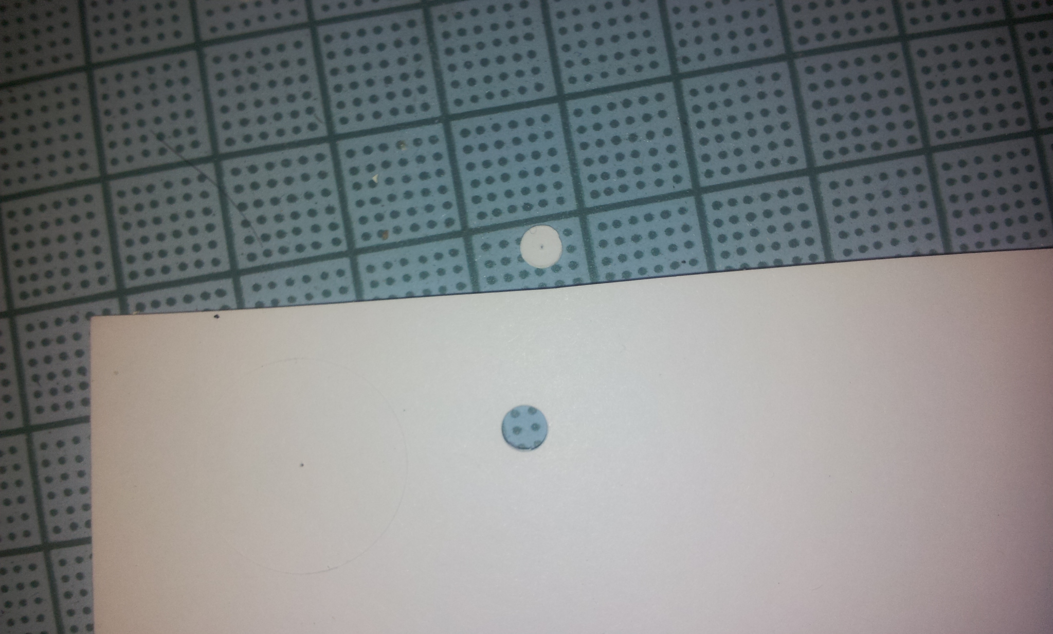

En moins de 10 secondes on arrive à decouper des cercles dans du 160gr
