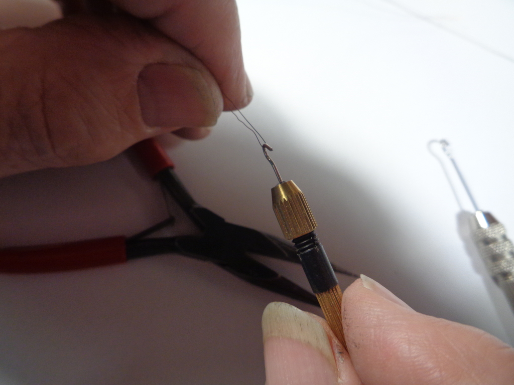

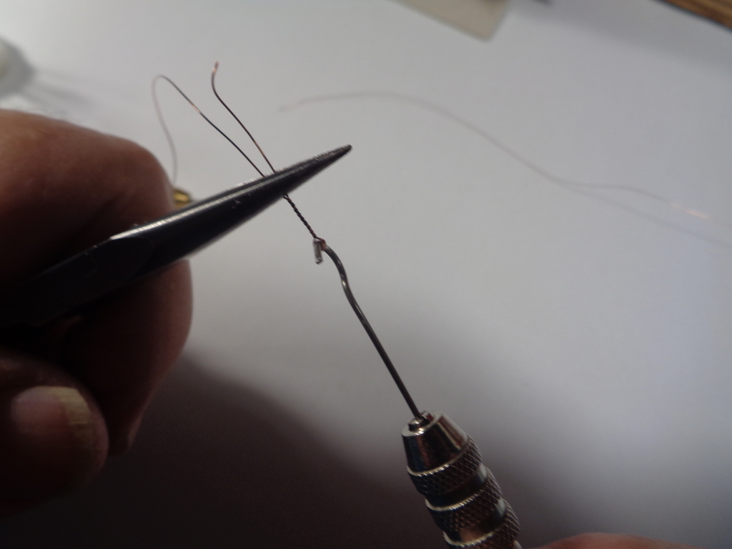

Je poursuis dans les fausses poulies.
Je réserve en principe ce que je viens de décrire aux petits anneaux. Pour les poulies où on a besoin de plus d'épaisseur, je procède comme suit:
Je fais trois ou quatre tours autour de la tige du crochet
poulies
poulies
voilà ce que ça donne
trois petits tours
trois petits tours
Je fais glisser les tours jusqu'au crochet
Comme pour les anneaux je dispose de plusieurs diamètres de fil et de crochets
Je prends les fils d'entrée et de sortie dans une petite pince
Et je tourne
Les tours de fil autour du crochet donnent de l'épaisseur. Ensuite, on pourra estroper la poulie, la peindre, la déformer un peu, et même se servir de la queue torsadée pour faire une poulie à crochet qui ira se prendre dans des anneaux. C'est le cas des palans de la barre et ça pourrait l'être pour les palans des canons. Mais là, j'ai fait autrement...
Je continue juste après.

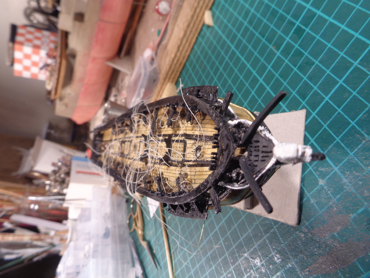

Toujours sur les canons! Voici la coque vue de devant. Notez que la position des bossoirs a été reprise Le dessin du début était déjà modifié et est correct. Les canons sont à leur emplacement. C'est là que j'ai vu qu'il était impossible qu'il y ait seize canons de ce type sur la coque. On se demande s'ils n'ont pas été ajoutés par quelqu’un d'autre que le modéliste d'origine sur le modèle du musée de la marine. Au fait, les deux bandes noires qui traversent tout le pont en longueur ont été peintes au pinceau à main levée. On voit aussi une série de cabillots noirs .
vue de l'avant
vue de l'avant
Et voici le pont de dessus avec les canons bien en place, les bragues et les palans fixés à travers la coque et les "manches " des anneaux qui dépassaient du pavois coupés à ras. Les fils des palans passent dans les petits anneaux latéraux des affûts, puis autour du bouton de culasse, puis seront enroulés sur le sol. Mais avant ça, il va falloir disposer les bragues.
vue de dessus canons en place
On voit bien la différence de l'avant, déplacement des bossoirs, des sabords et des porte haubans. Ceux ci seront un peu allongés plus tard. Les cabillots sont faits d'un petit morceau de fil à "wrapper" de 0,2 mm de diamètre à peu près en gardant l'isolant pour simuler la poignée. C'est plus vite fait que dit! Mais qui sait encore ce qu’était du wrapping? Un emballage de Cristo peut être? Non, c'est ça

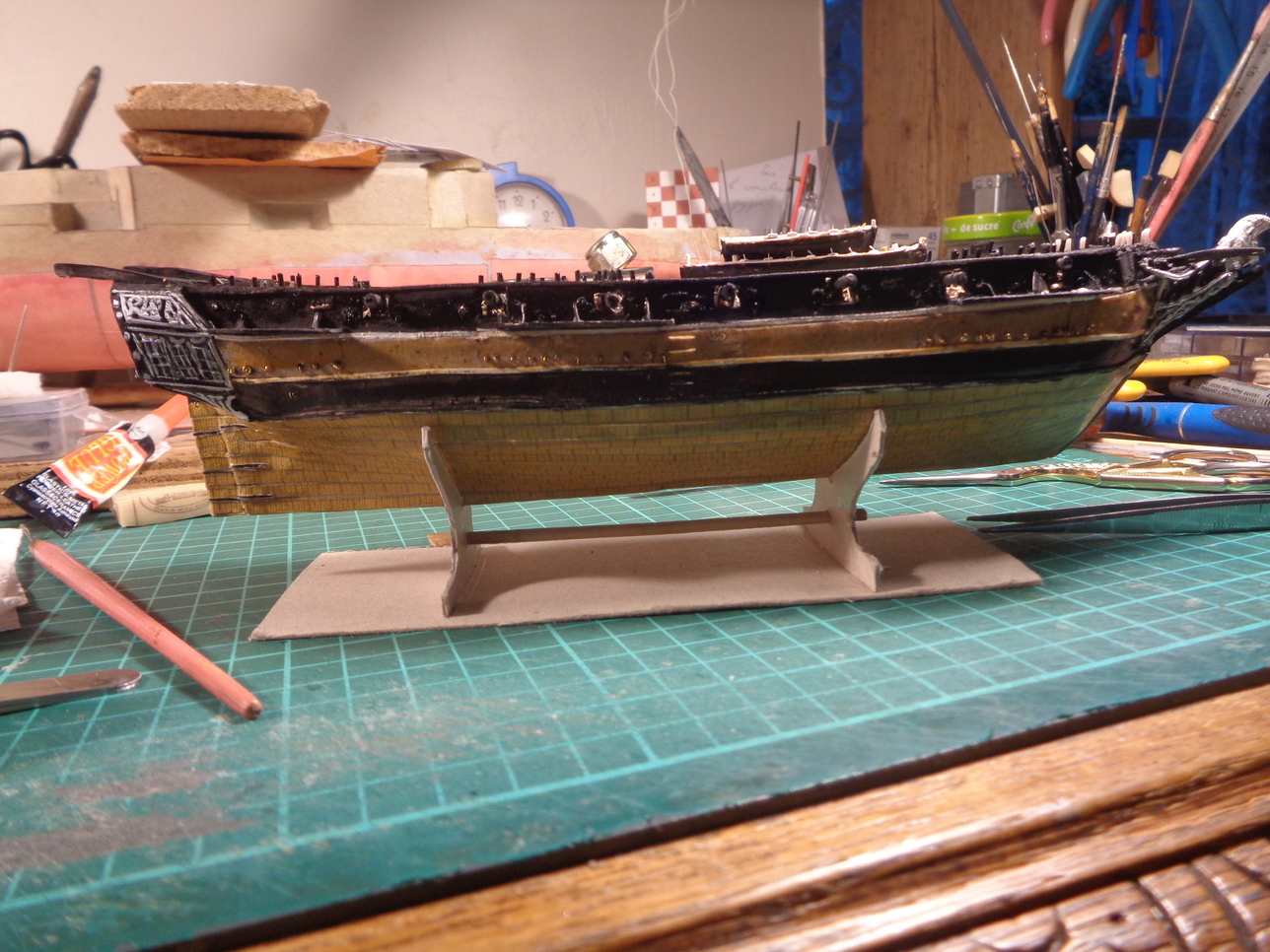

vue de côté
vue de côté

les voici près d'un canon, avant peinture des fausses poulies et roulage des cordages
sur le pont
sur le pont

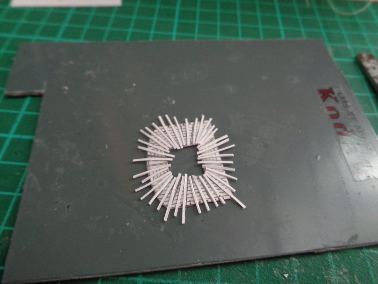

Voici la hune à l'envers. Les barres sont faites de 2 ou 3 épaisseurs de carton et maintenues sous pression pendant le séchage. Il faut prendre du carton bien homogène parce que les pièces sont petites et vont devoir supporter un certain effort. Les petites barrettes de l'autre côté dépassent, je les couperai ensuite. C'est bien plus facile que d'essayer de les couper à la dimension exacte. En tout cas, moi, je n'y arrive jamais!
le dessous d'une hune
Et voici le recto. C'est quand même encore grossier... Les barres sont montées comme dessiné, mais elles n'étaient pas jointes serrées. Il fallait que les eaux de pluie puissent s'évacuer toutes seules. Les traits assez forts simulent ce petit écartement. Le nombre de barres correspond au plan, lui même au modèle!

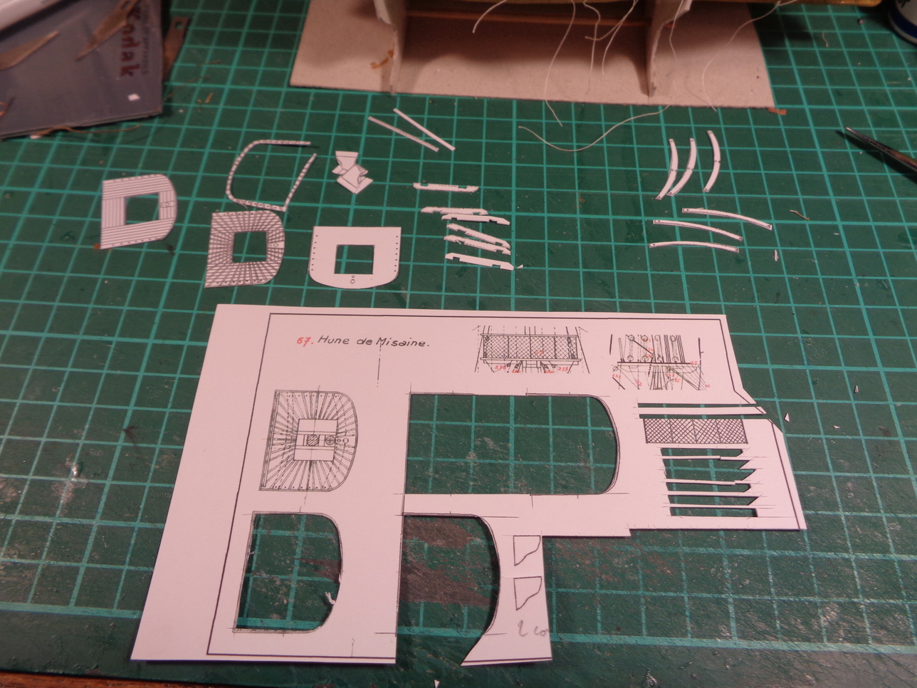

les pièces de la hune de misaine. Il y a trois couches pour la base et un renfort sur tout le tour . La pièce qui porte les repères de poulies que j'ai ajoutés récemment sera à garder. On collera à la place celle qui est restée sur la planche. Le dessin n'a aucune importance puisque cette pièce est entre les deux autres. Attention à bien laisser visibles les dessins des lattes.
Les deux bandes toutes simples sont le haut et le bas du garde fou.
