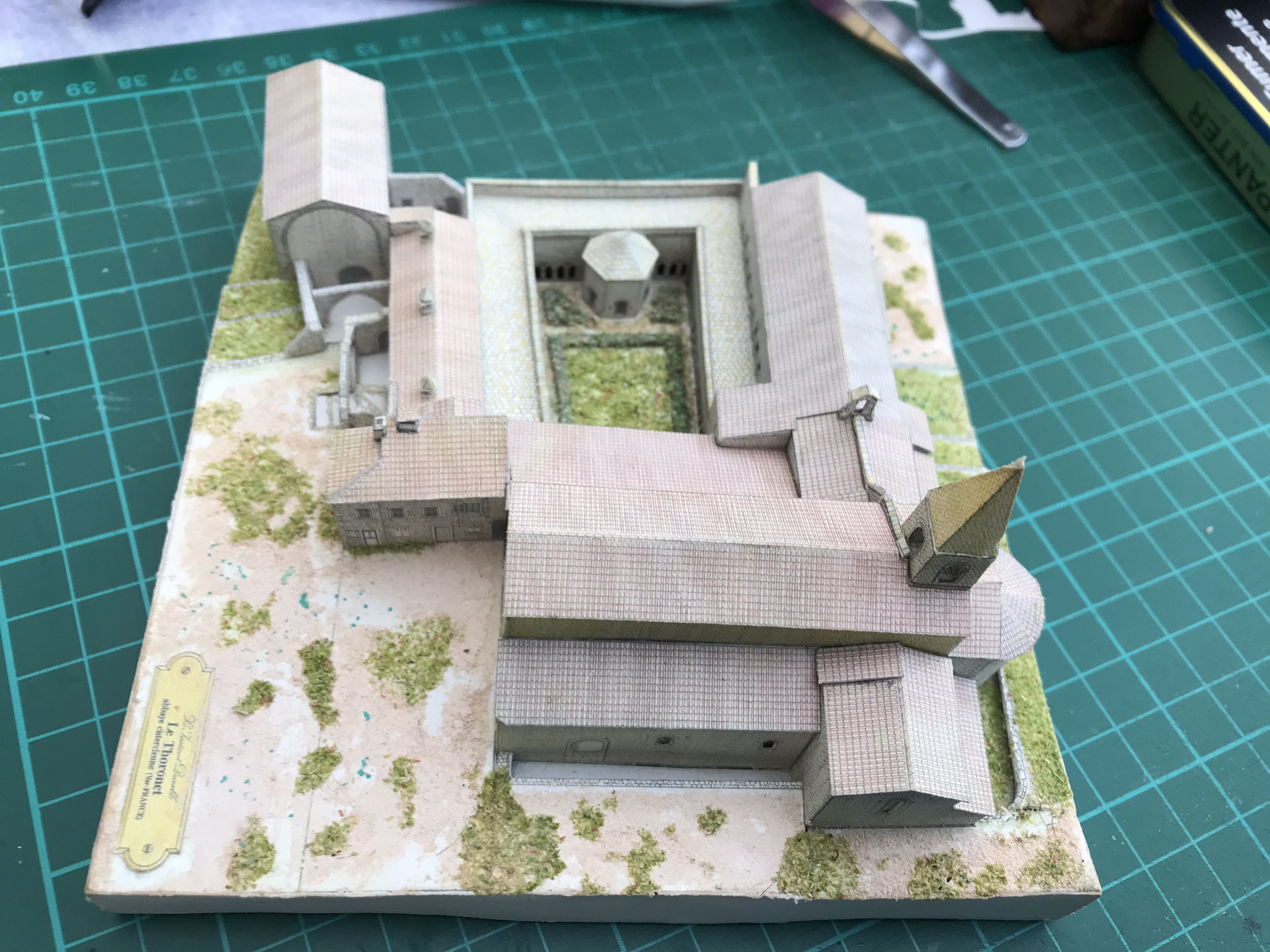

Un régal pour les yeux. je suis admiratif de la qualité de tes montages.

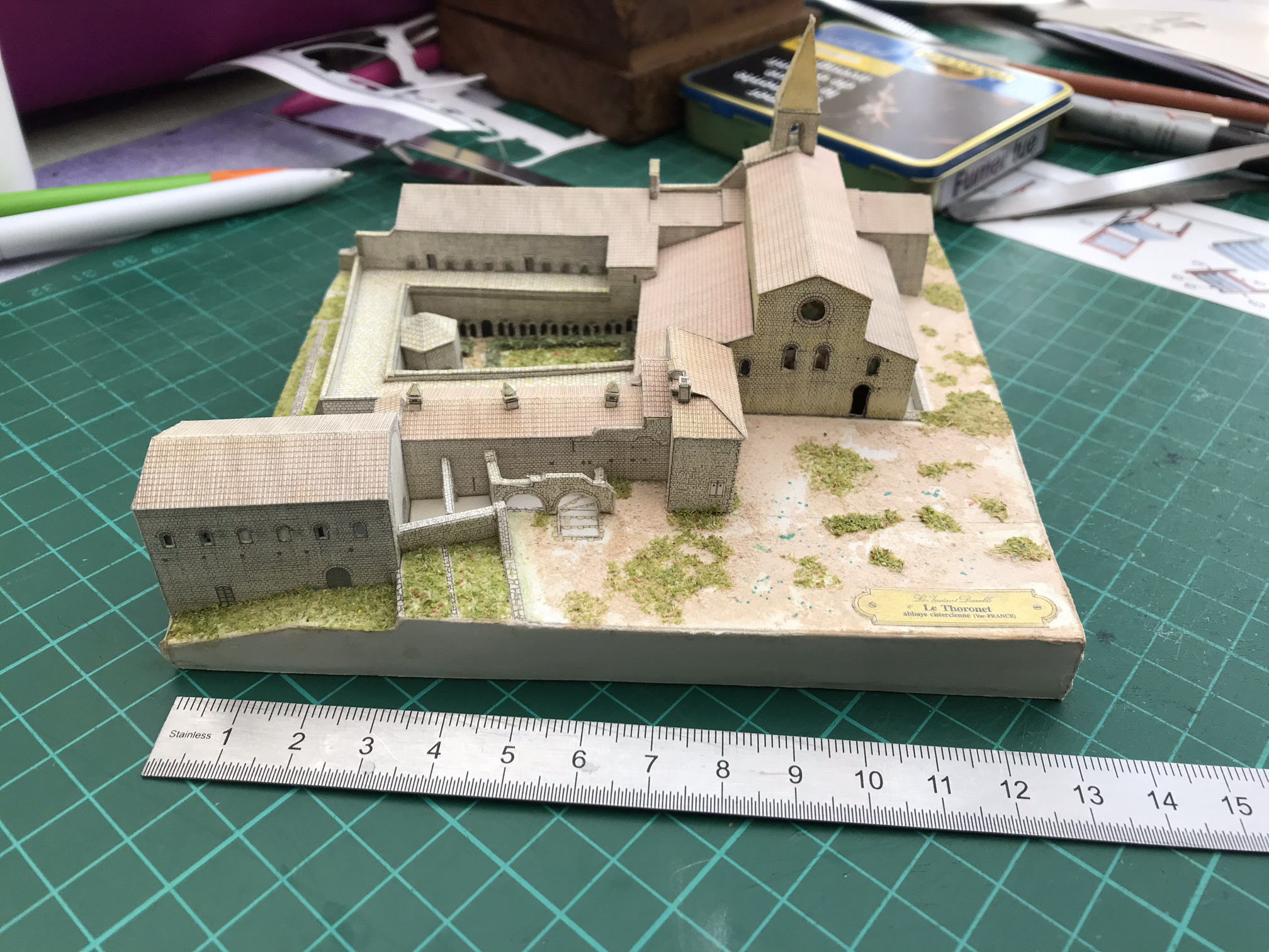

Re: Album de Patbel
Merci mais j ai du faire un rafistolage au niveau du toit car je n ai pas ré us si à le monter parfaitement. Enfin petit à petit je m amélioré. J ai vu sur le forum les maquettes d un slave qui avait remporté. Le premier prix lors d une expo. Incroyable , jamais on n aurait cru du papier , on ne voyait aucun raccord même en zoomant.
J aimerais atteindre ce niveau de perfection, peut être un jour quand je serais grand

Re: Album de Patbel
Oui, j'ai eu l'occasion d'admirer ses modèles lors d'une expo. C'est un travail magnifique, mais.....tu ne peux pas voir les raccords puisque les modèles sont apprêtés pour être repeints (peinture carrosserie auto).
Malgré toute l'admiration que j'ai pour son travail, pour moi, ce n'est plus tout à fait de la maquette papier même si à la base s'en est une. Je considère cela plus comme du" scratch" que comme de la maquette papier.
C'est un avis personnel, bien sûr, mais je ne suis pas le seul à le partager.
Bonne soirée.

Re: Album de Patbel
pour les bâtiments, tu dessines le mur de base avec la face qui se verra d'une seule pièce et pour le pliage, tu rayes (ou creuses si c'est épais) la face cachée.
Pour les toits ou autre murs ayant un recto et un verso visible, par exemple une bordure de toit, tu fais une face décorée qui déborde de la dimension voulue et tu rabats les bords à l'intérieur. Plus de tranche visible (ni de verso blanc). Parcours la rubrique des montages en image, il y a de nombreuses méthodes, preuve que "la vérité est ailleurs".
Ce n'est pas toujours possible et rend d'autant plus exaspérant ce qui se voit encore, mais les plus gros défauts sont traités !
Après, où s'arrêter, c'est comme tu veux. C'est mieux quand ça reste un loisir et un plaisir!
Bonne soirée

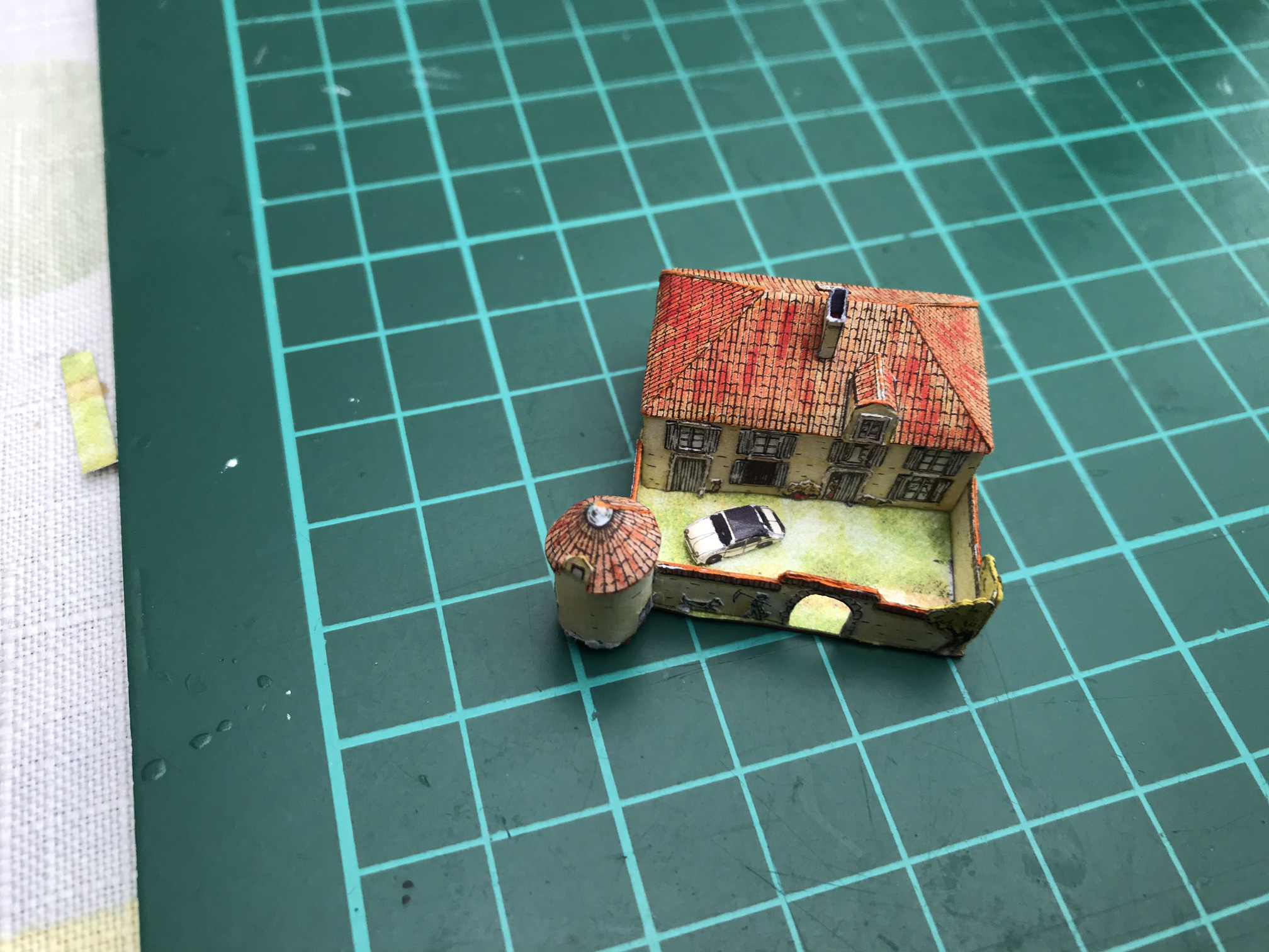

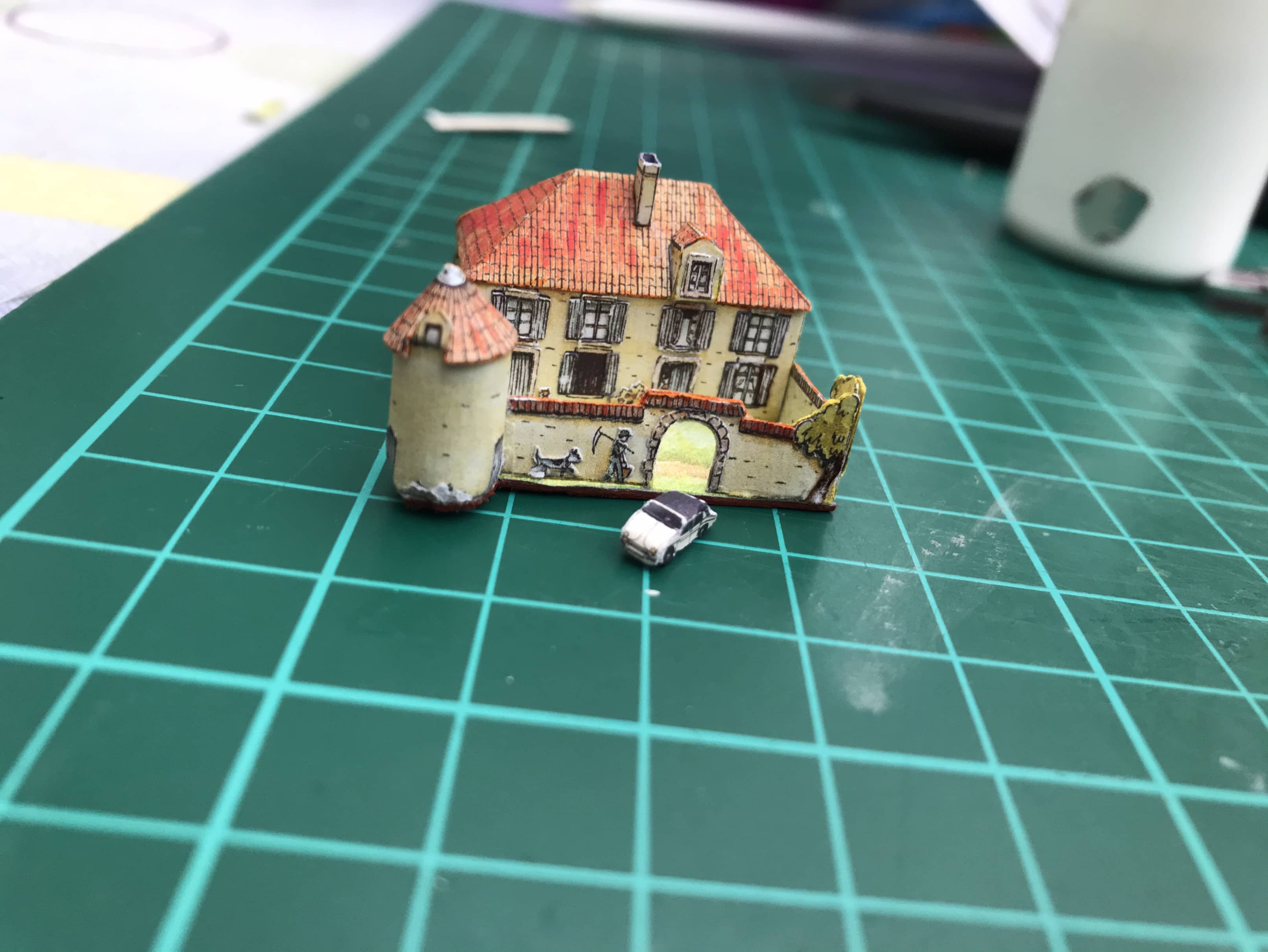

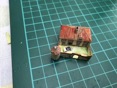

Une petite détente avant de commencer un projet plus ambitieux. Une petite maison Pascaline avec une dauphine au 1 500
J ai essayé de donner un peu de relief à la maison en découpant les décors et les coller. Je sais pas si,c est très bien reussi mais ça me plait bien

Re: Album de Patbel

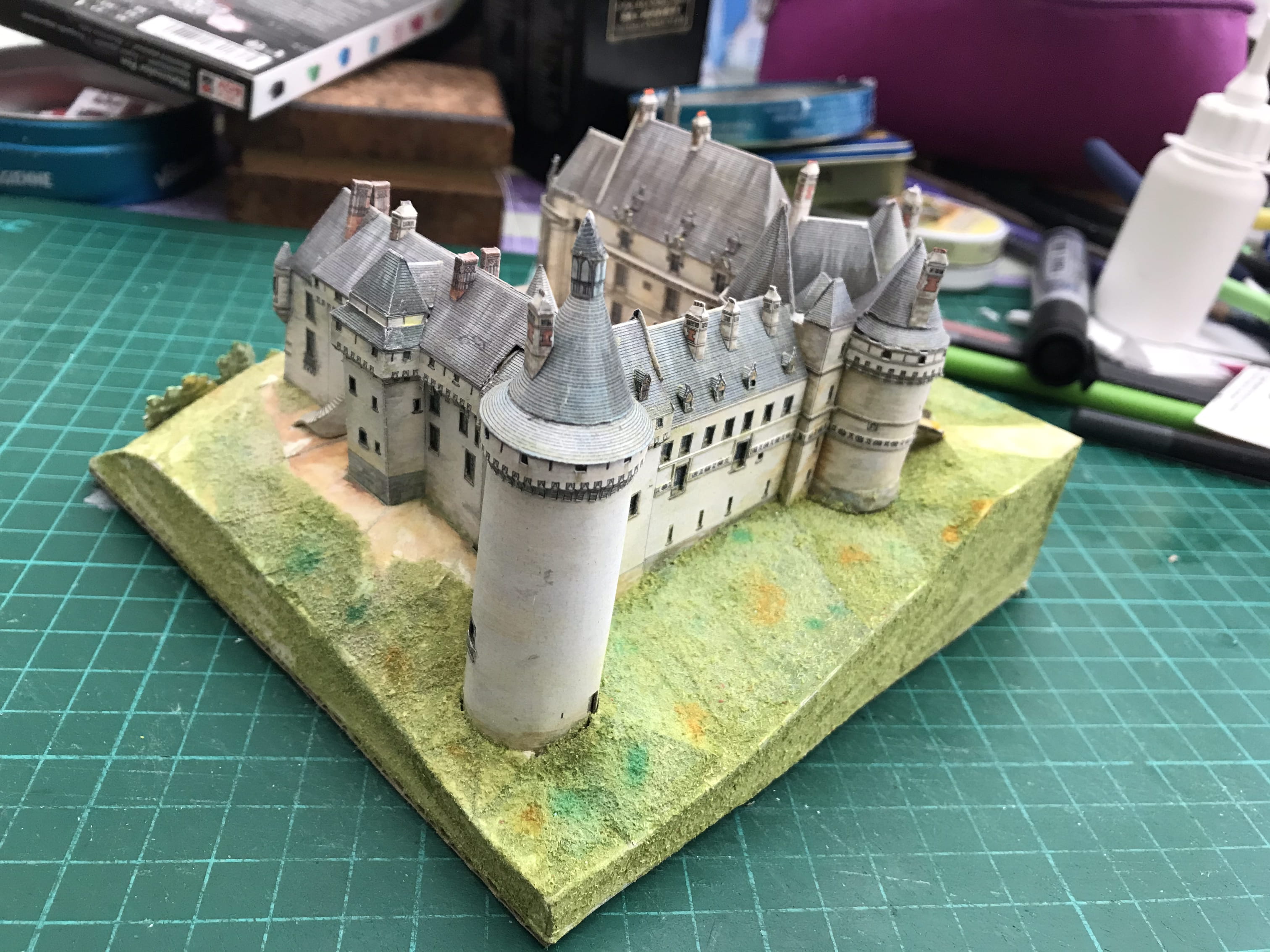

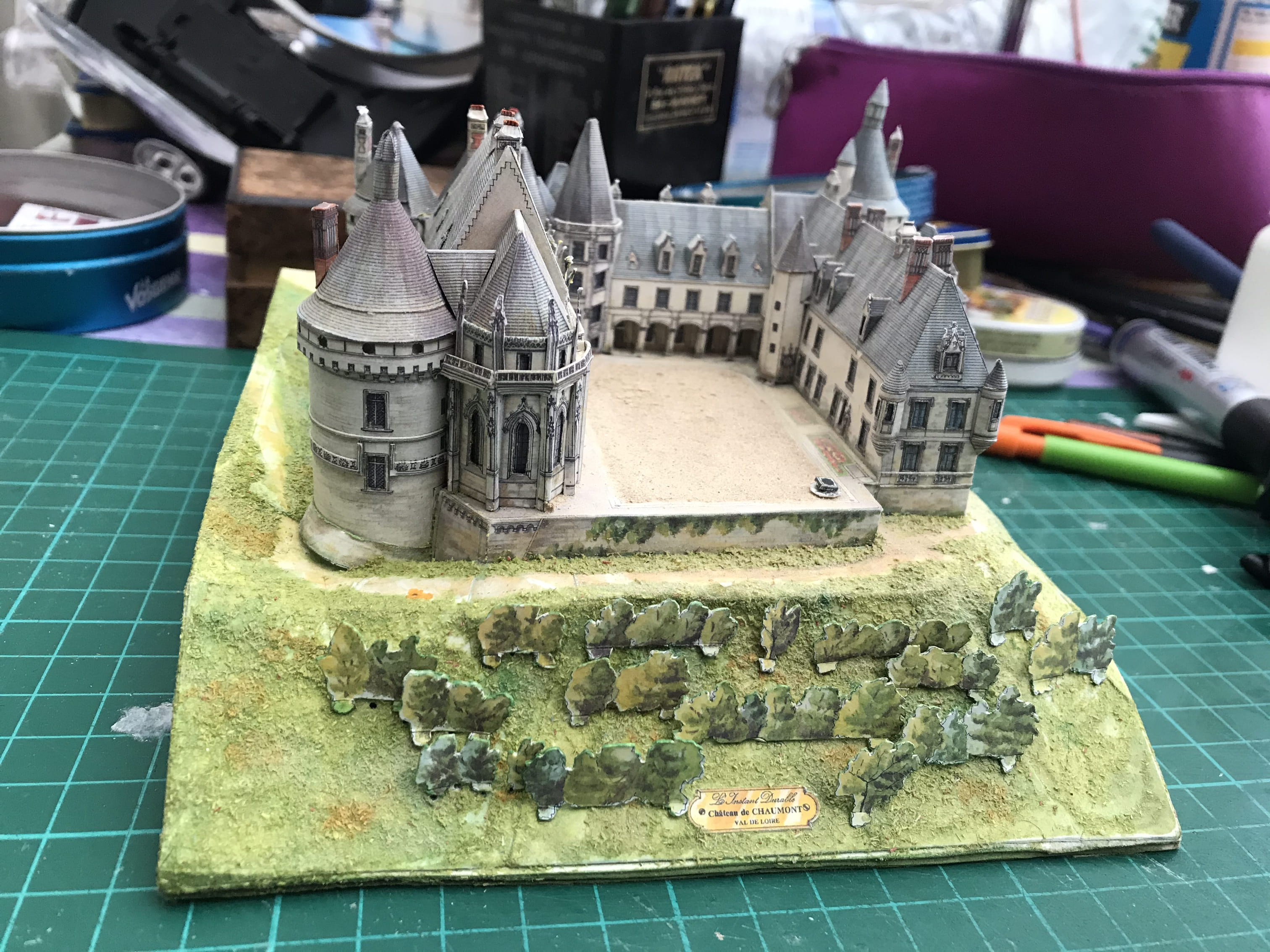

Re: Album de Patbel

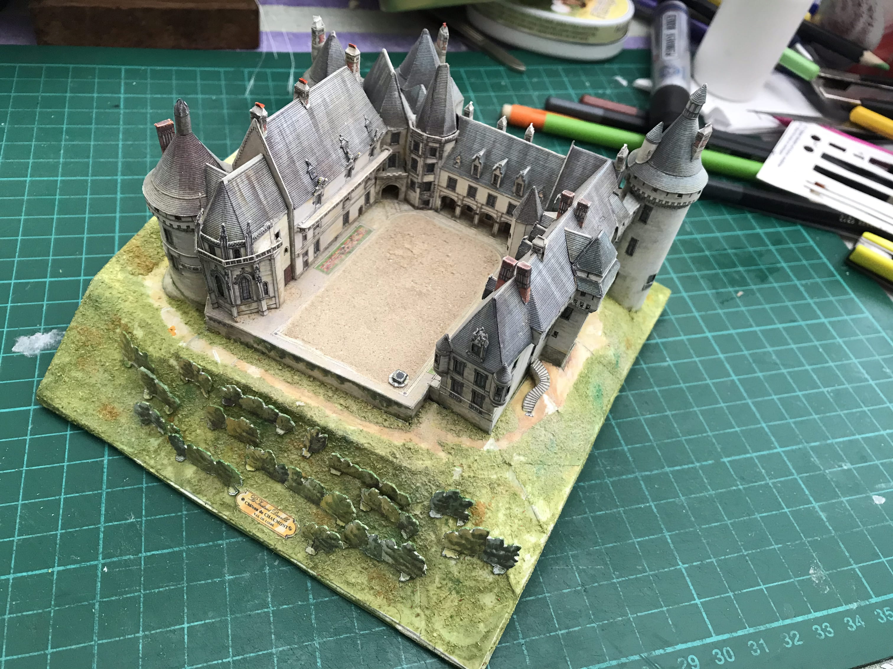

Voici le beau château de Chaumont de l instant durable réduit de moitié. J ai bricolé le flocage qui pouvait encore etre mieux.
Je peaufine petit à petit
J ai découpé toutes les ouvertures pour donner du relief; j ai aussi collé quelques moulures pour essayer de faire plus joli. Je ne sais pas si c est réussi mais je vois ou j ai fait quelques maladresses.
Je le referais plus, promis

Re: Album de Patbel
Très chouette, il ne reste plus qu'à aller visiter l'original, si possible au mois de juin pour voir le festival des jardins en plein épanouissement. Enfin si c'est possible cette année...
- Messages : 10713
- A remercié : 10993 fois
- A été remercié : 2797 fois
Re: Album de Patbel
Superbe !
très impressionnant ces beaux reliefs !
Bravo Pat et bonne soirée, Michel

Re: Album de Patbel
Merci , venant de ta part je prends ça comme un compliment. Pour le montage de cette maquette j ai suivi tes instructions de ta construction en images ou tout était remarquablement clair
