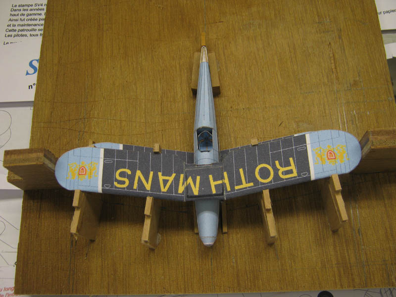

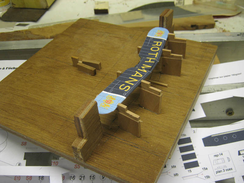

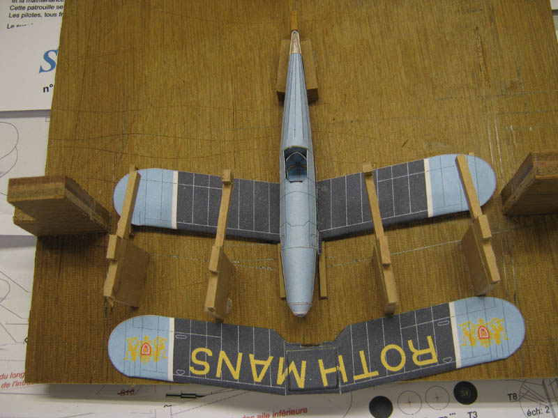

Je vous présente le chantier de construction que j'ai imaginé pour les biplans en général. Ici pour le Stampe Rothman.
Dans un premier temps j'ai redessiné une partie de la vue de profil au 1/66ème. Après plusieurs contrôles j'a multiplié les cotes par environ 1,25. D'où l’importance d'avoir la planche 1 à la même échelle que la planche 2. Nous en avons d'ailleurs parlé avec Philippe, le problème c'est qu'il faudrait une feuille supplémentaire, donc un surcroît de travail.

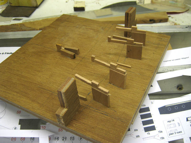

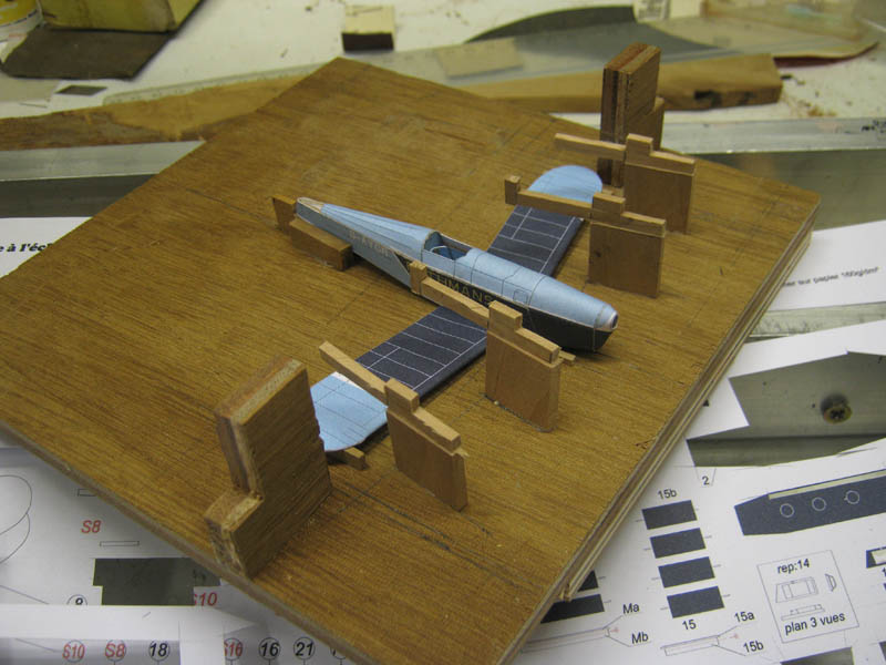

Le dessin établi, il ne reste plus qu'à mettre en place tous les supports visibles sur les photos. L'avion est bien maintenu, il ne bouge pas.
Il reste encore quelques réglages pour bien symétriser le tout.
