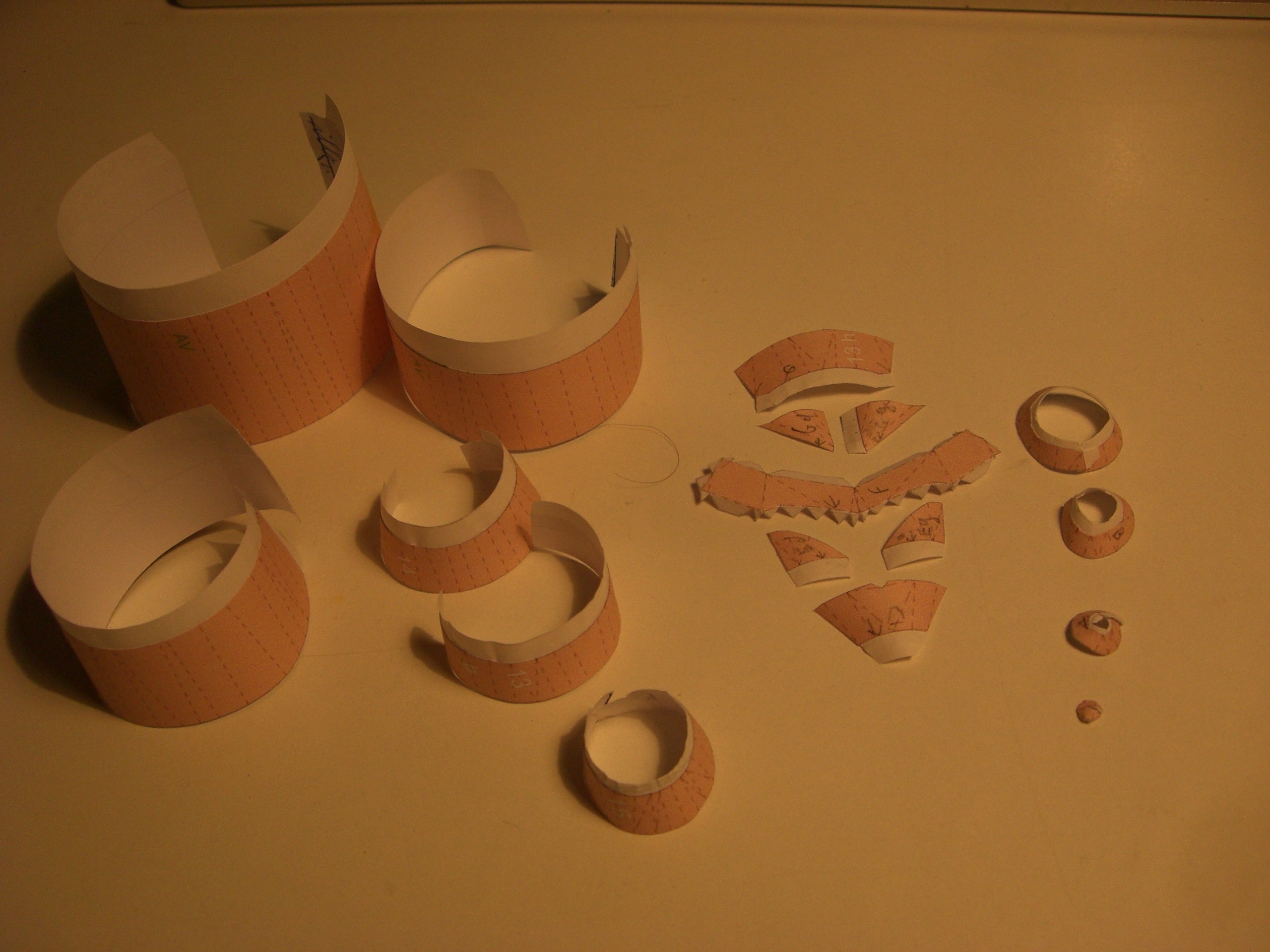

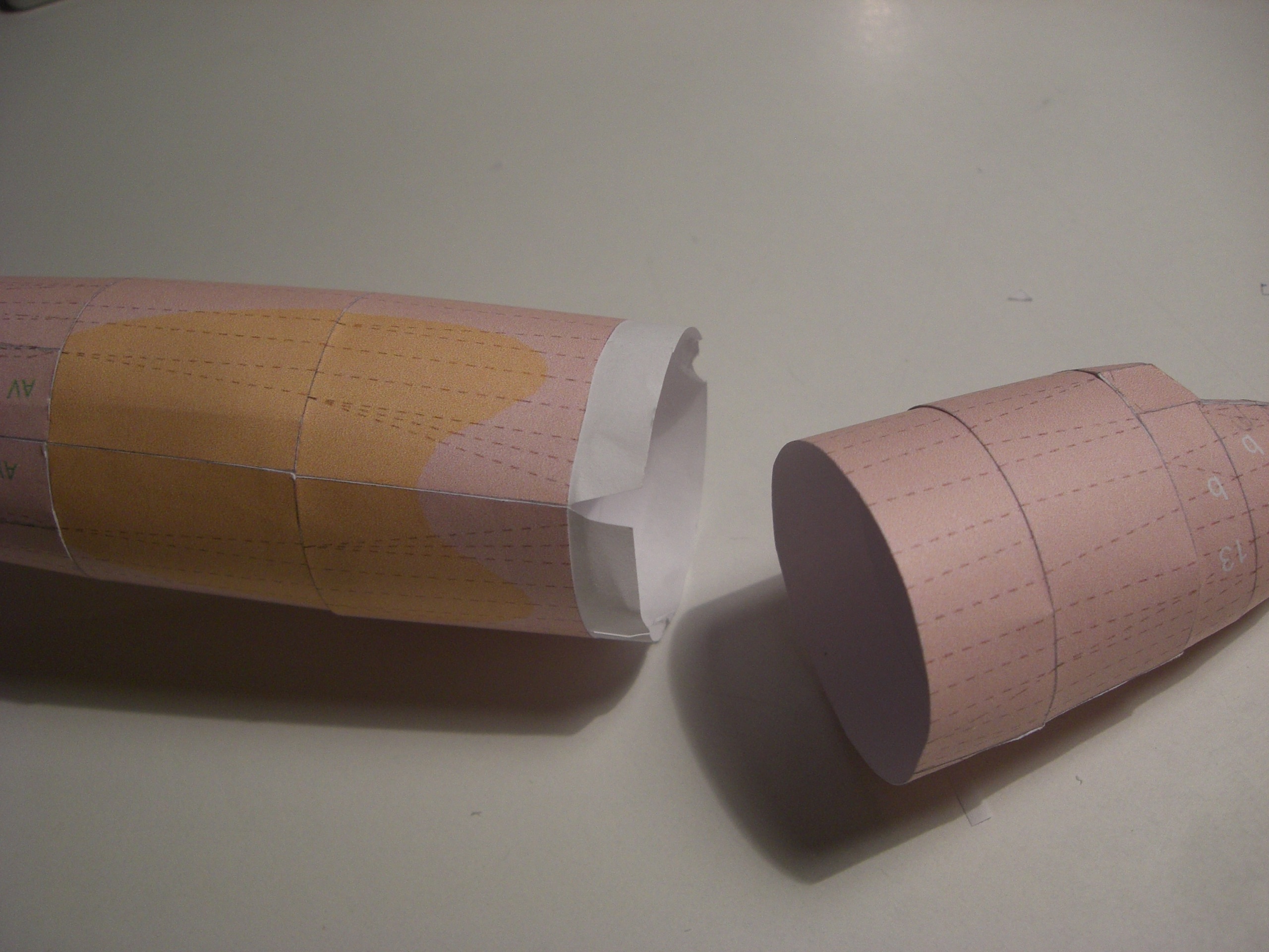

Re: DC-3

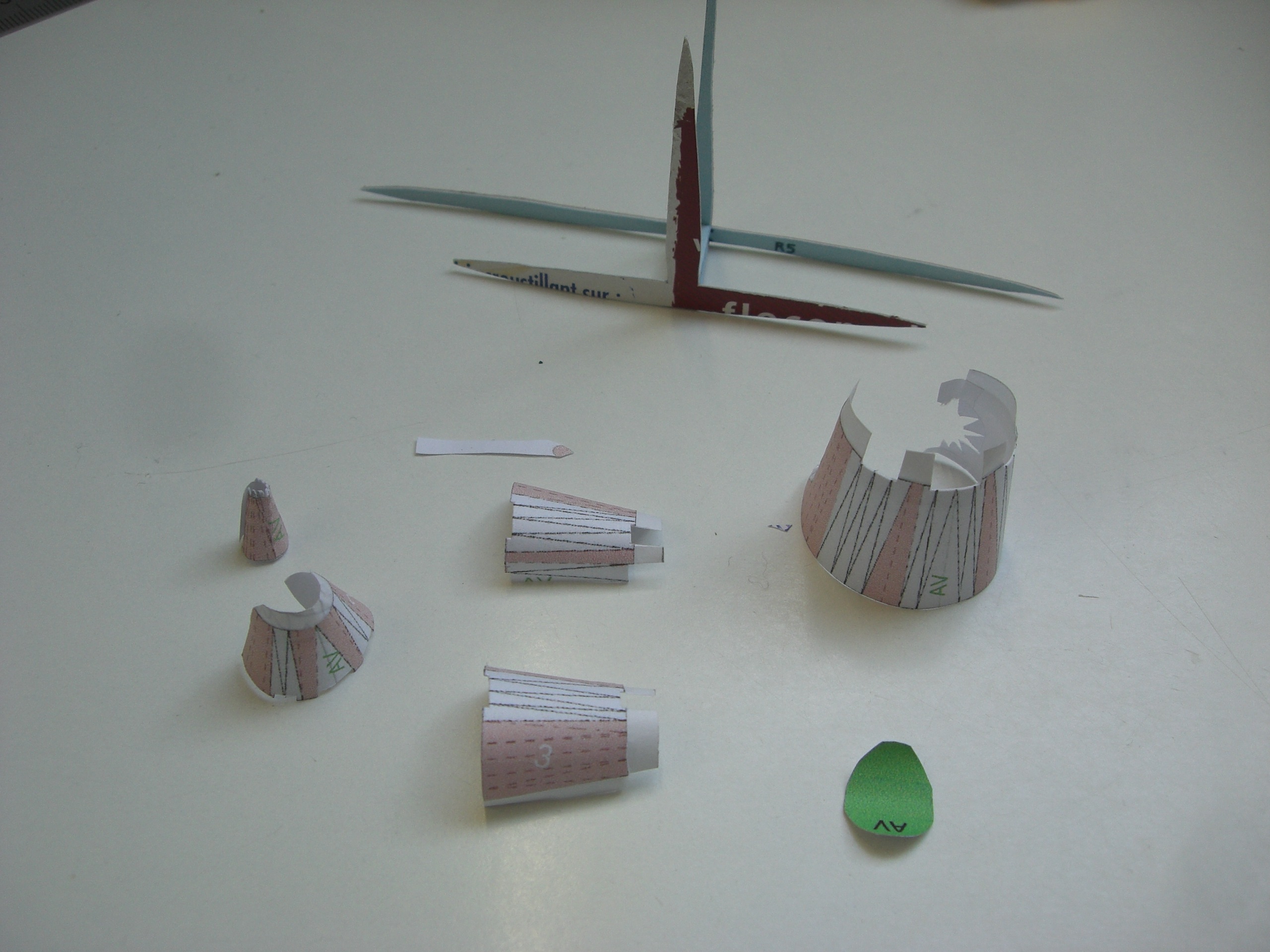

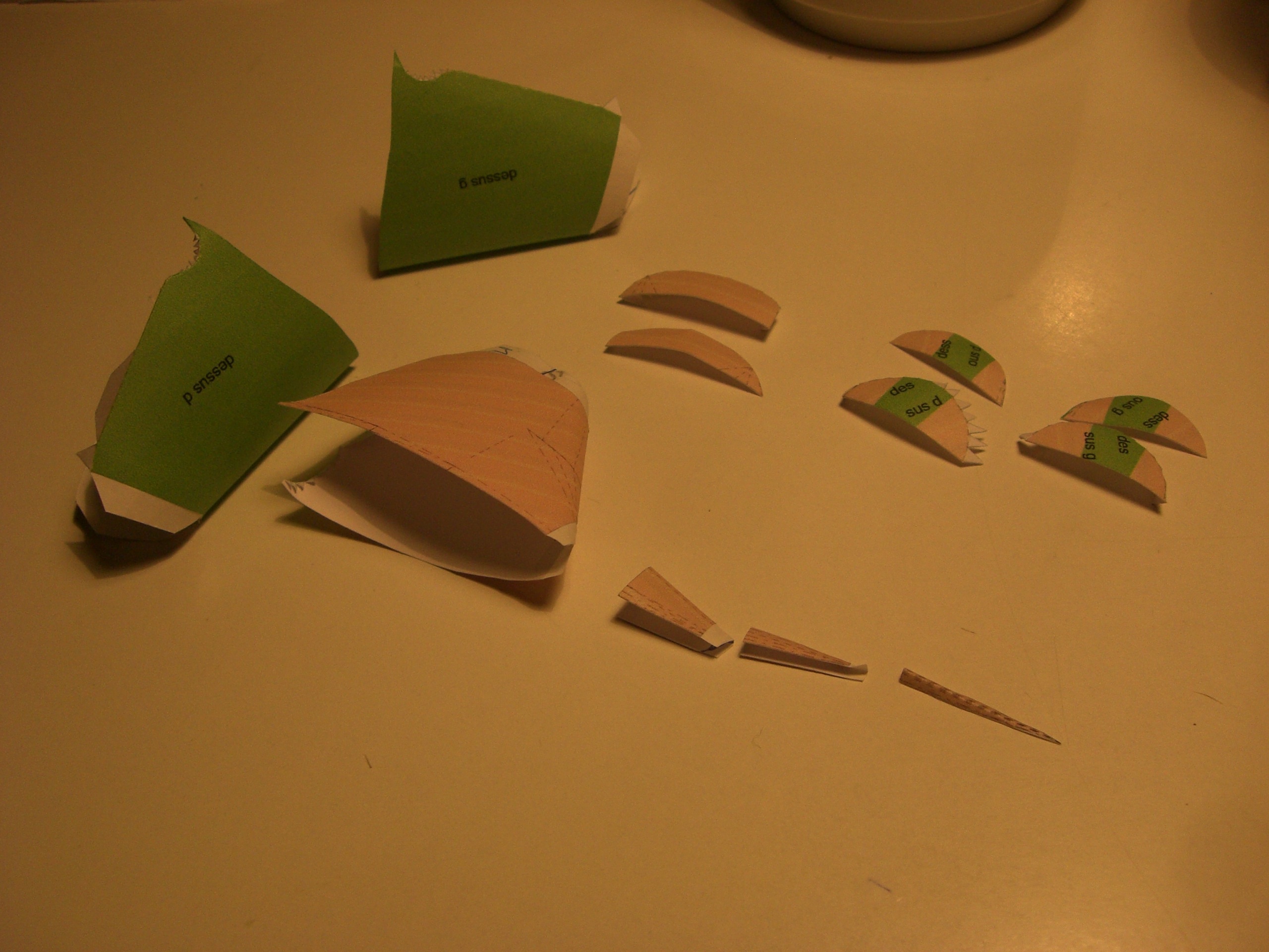

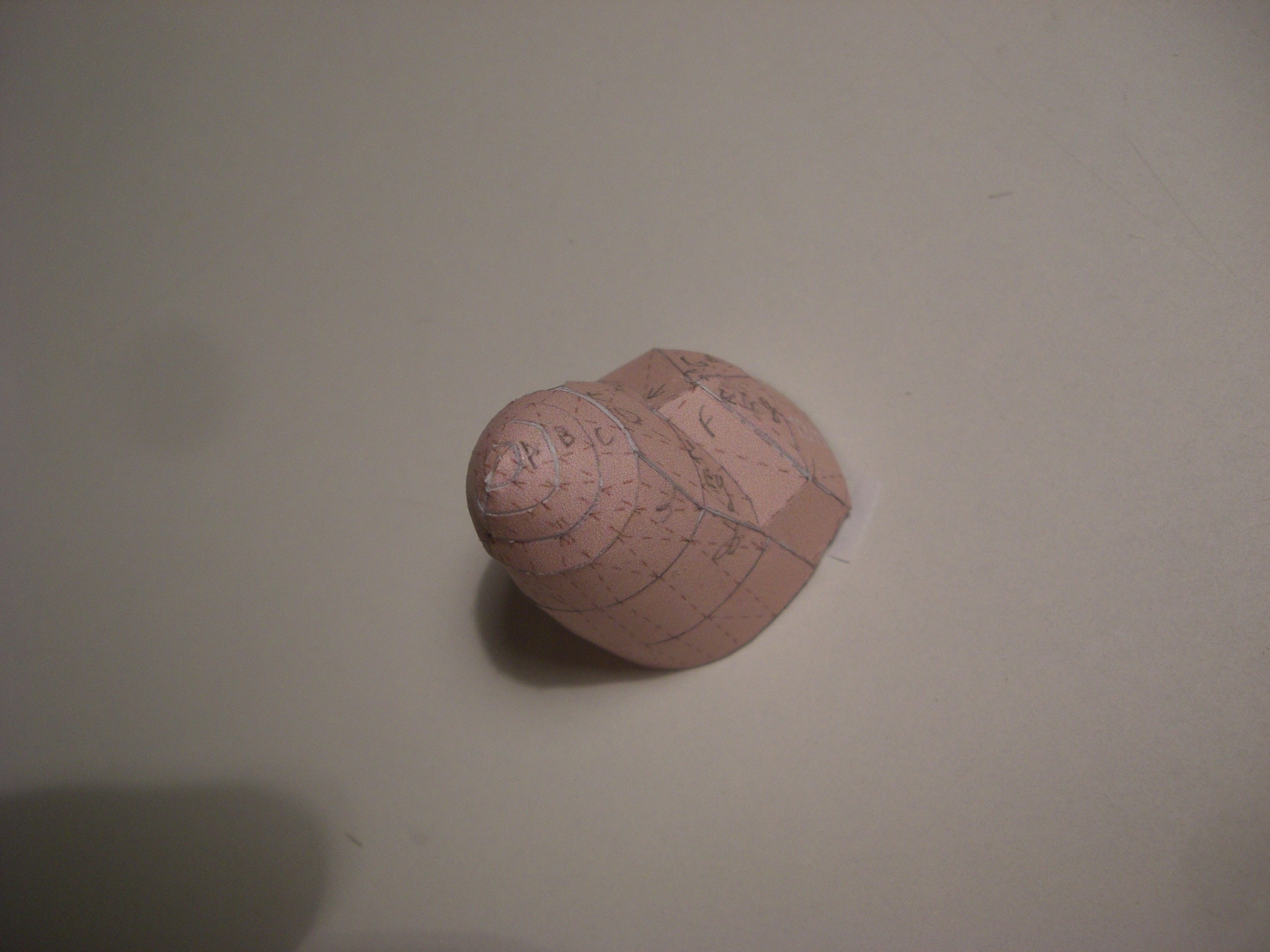

Des surépaisseur ou sous-épaisseur. La seule solution est de ne pas fatiguer et améliorer peu à peu les pièces. Il faut avoir du calme, car le résultat vaut la peine. C'est très intéressant avoir des structures semblables aux originales, ça rendre le modèle plus intéressant.
Edwige
Messages : 797
A remercié : 82 fois
A été remercié : 135 fois
Re: DC-3
Message par Edwige »
Merci ! J'ai compris l'utilité de faire des maquettes en blanc...
Messages : 1003
A remercié : 276 fois
A été remercié : 986 fois
Re: DC-3
Edwige a écrit :Merci ! J'ai compris l'utilité de faire des maquettes en blanc...
c'est vrai...on va beaucoup les modifier avant quelles soient prêtes, même quand on utilise de logiciel

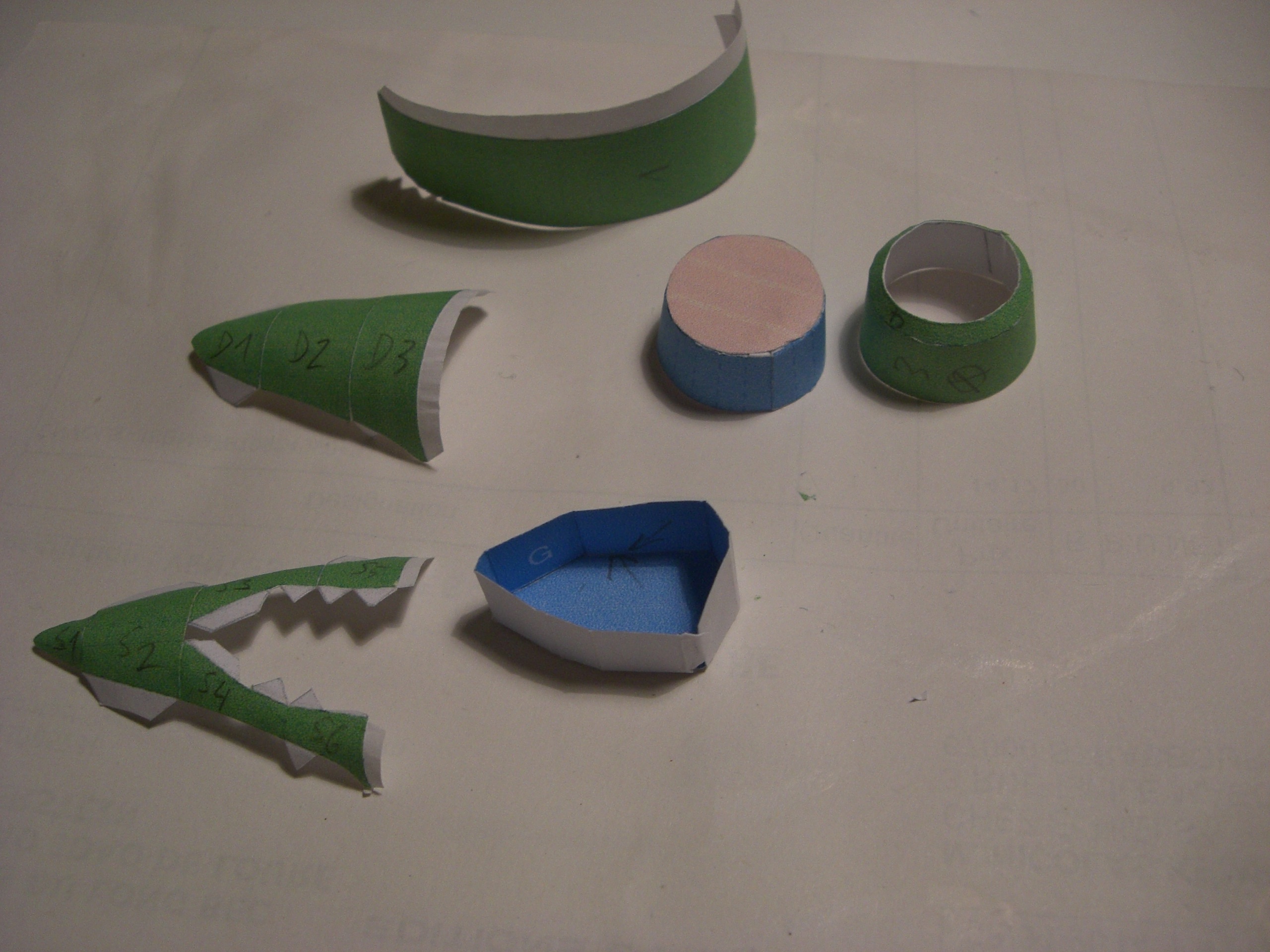

Re: DC-3

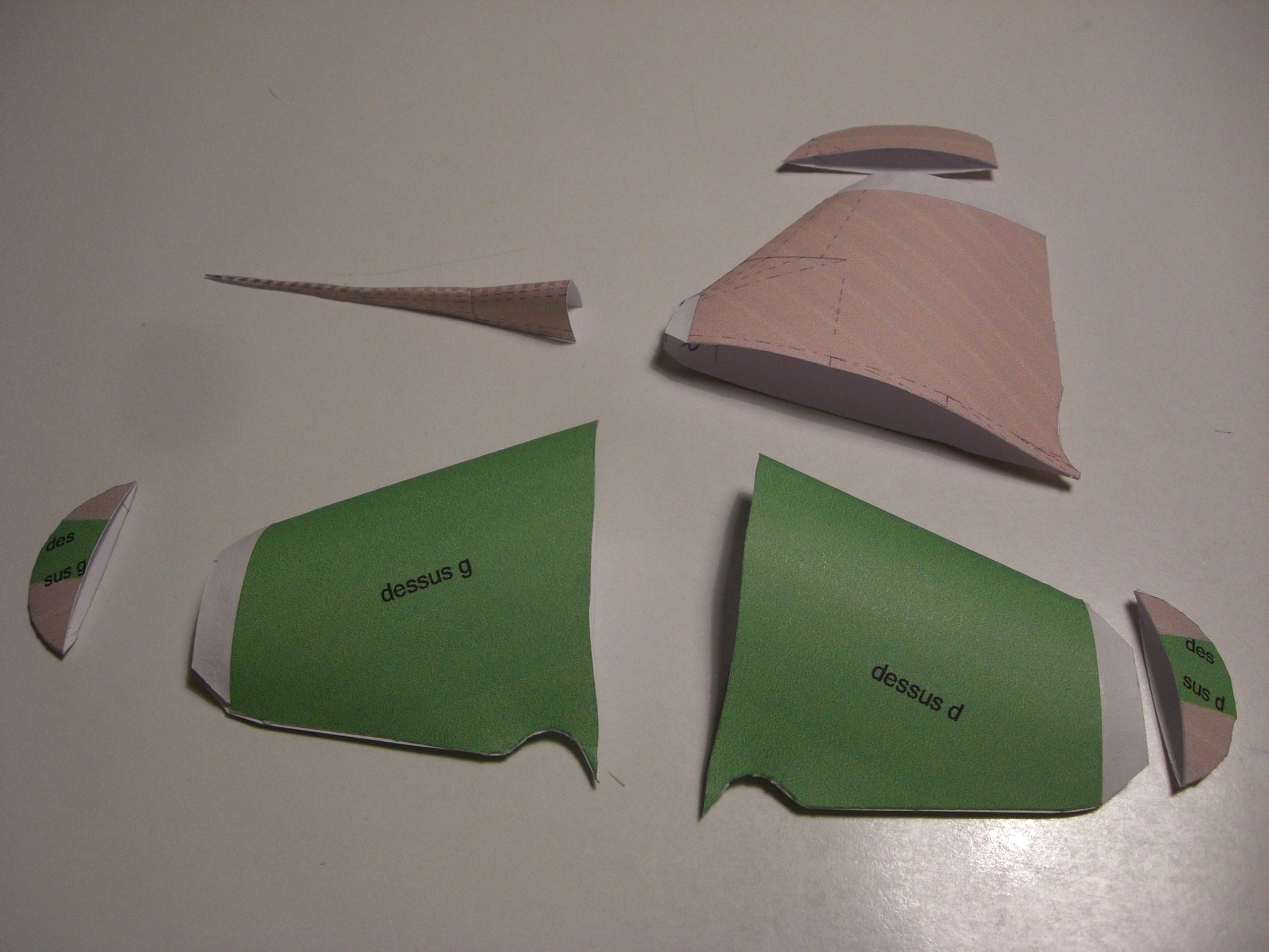

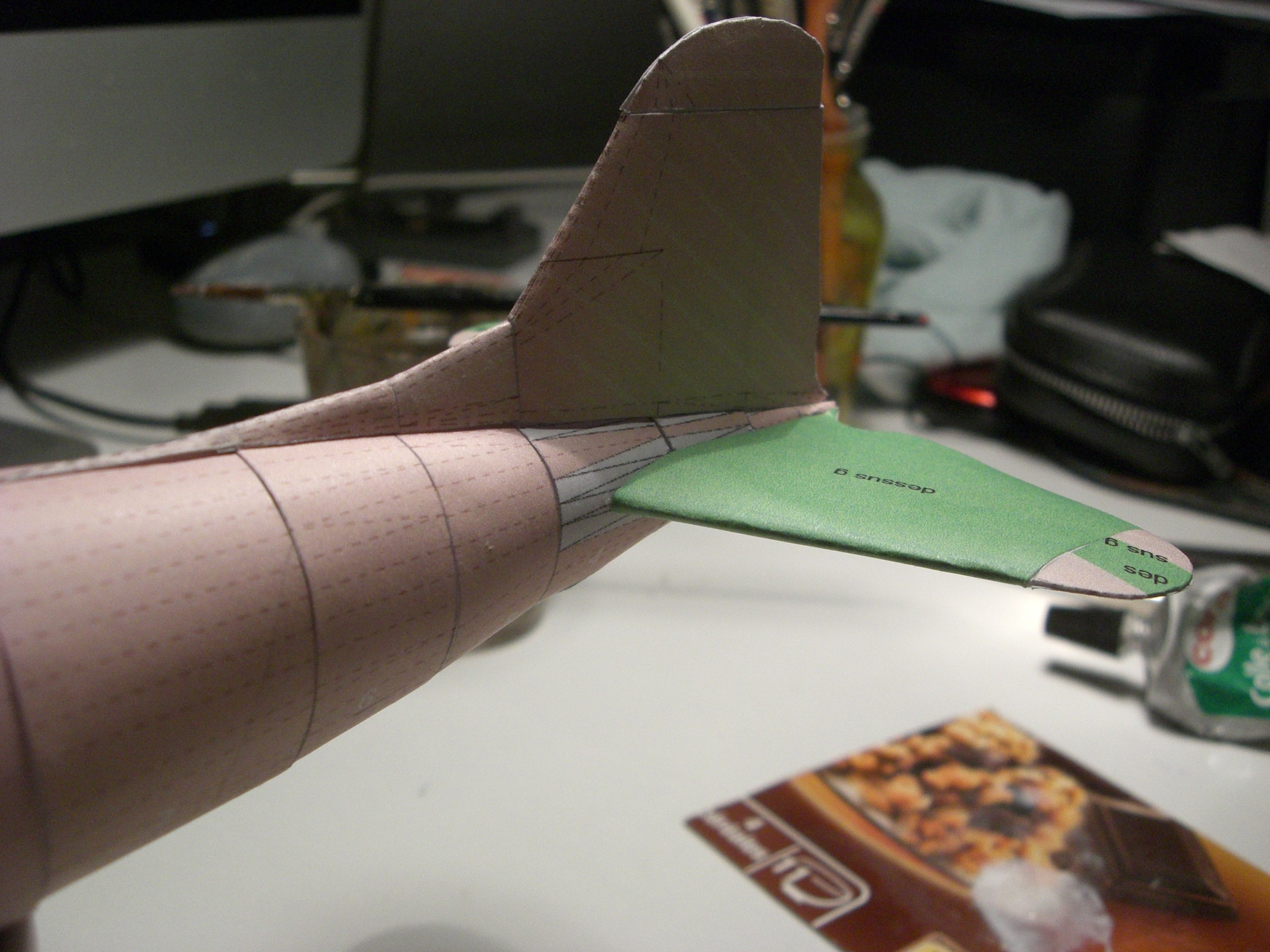

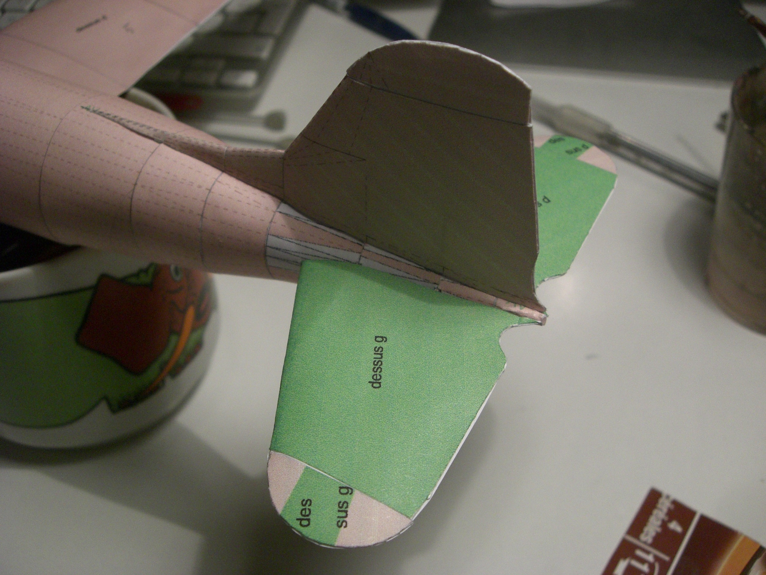

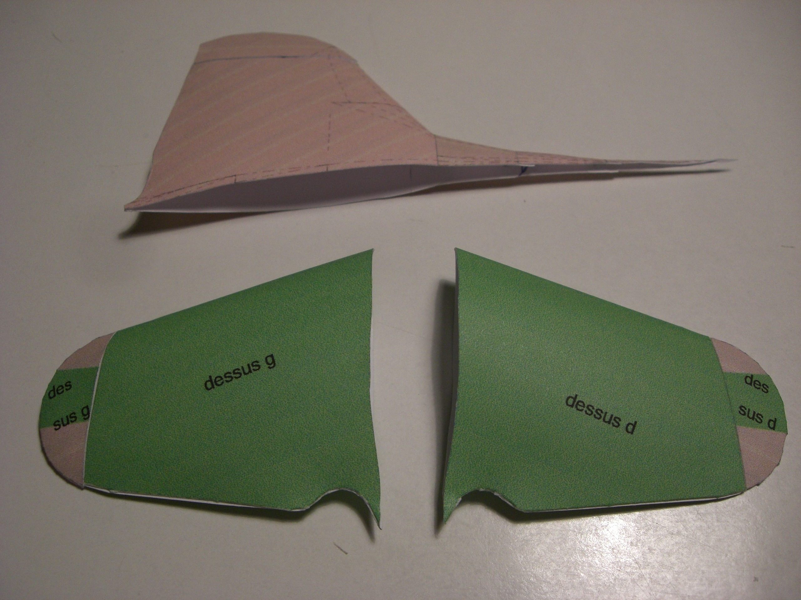

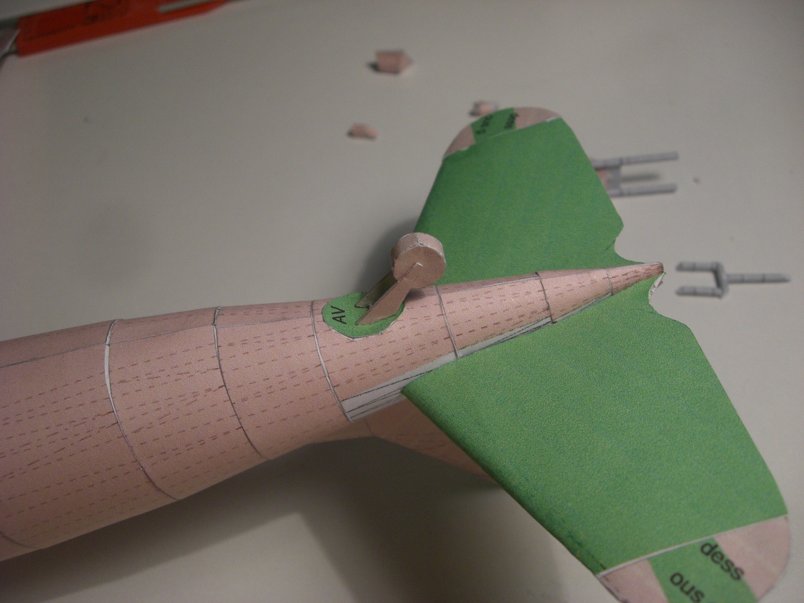

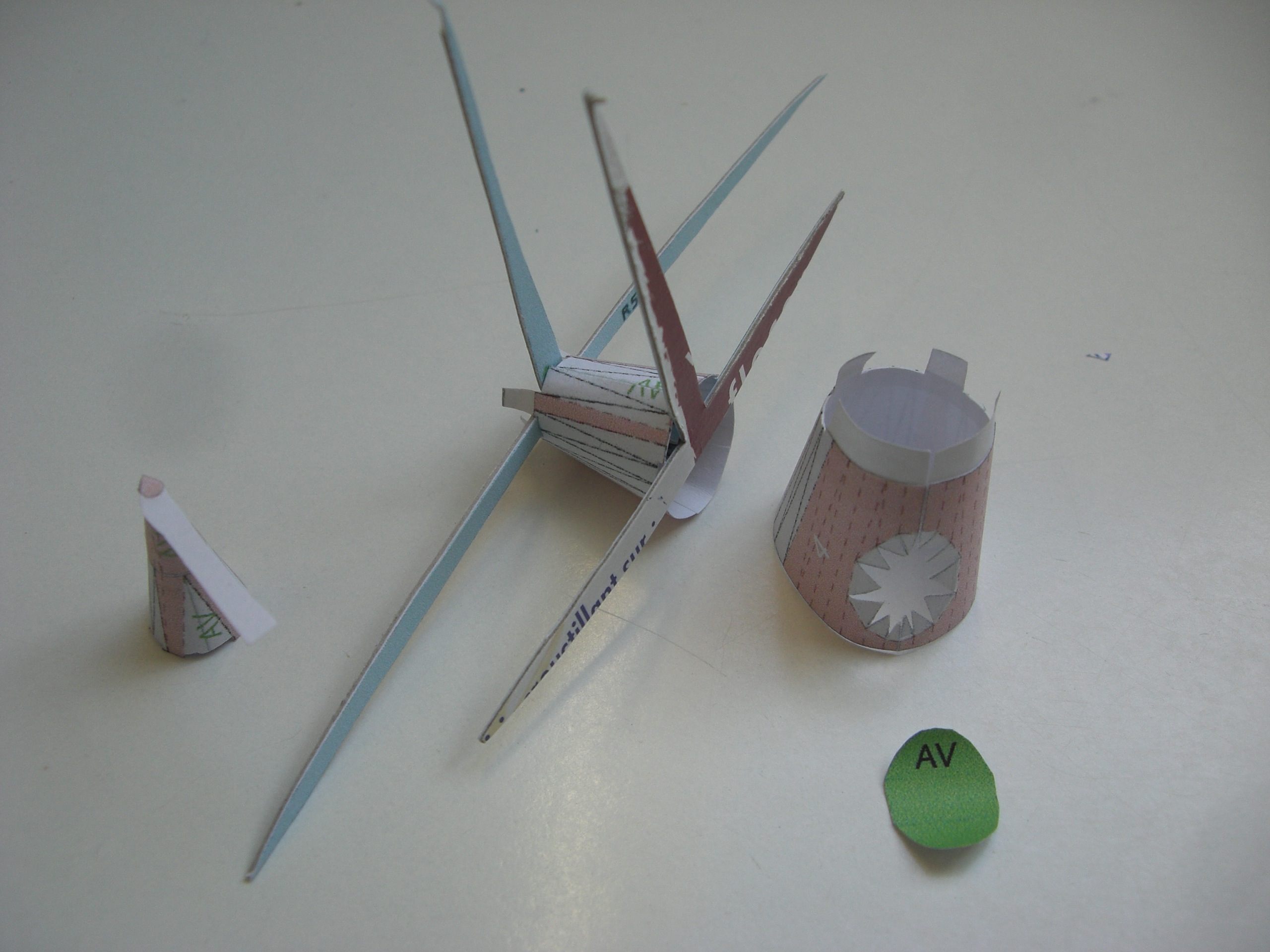

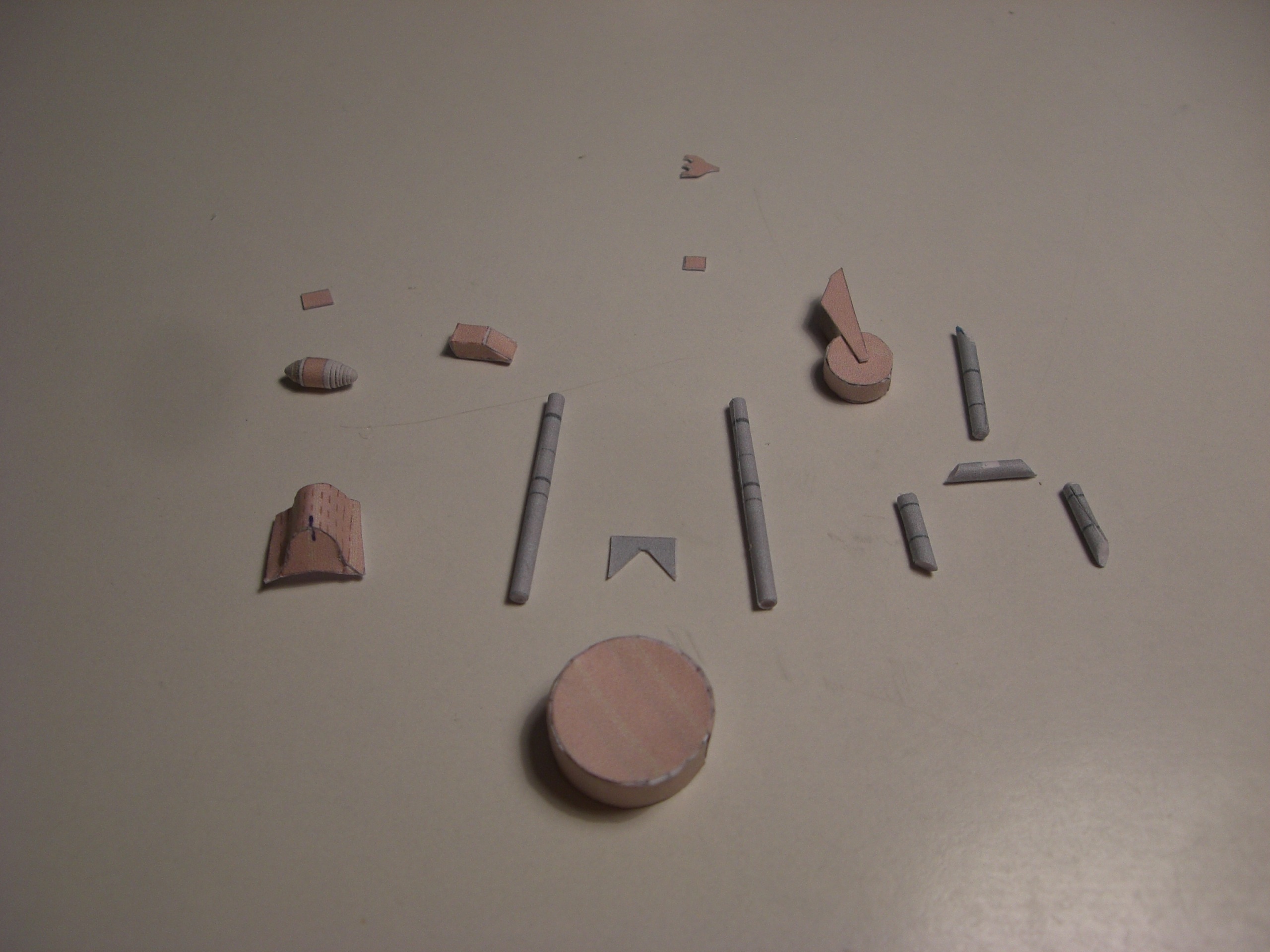

Je suis assez fier de mon système de montage des renforts des gouvernes...
Messages : 1003
Re: DC-3
c'est parfait !

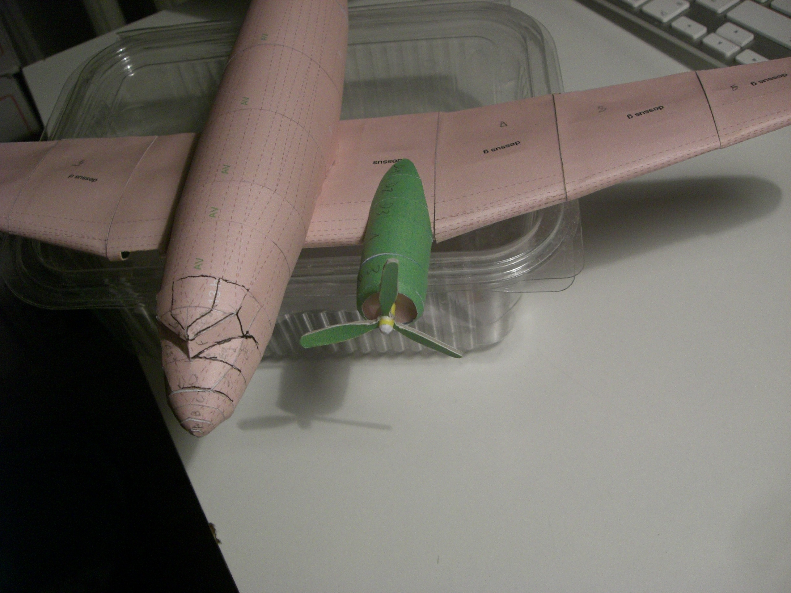

Re: DC-3

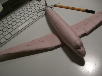

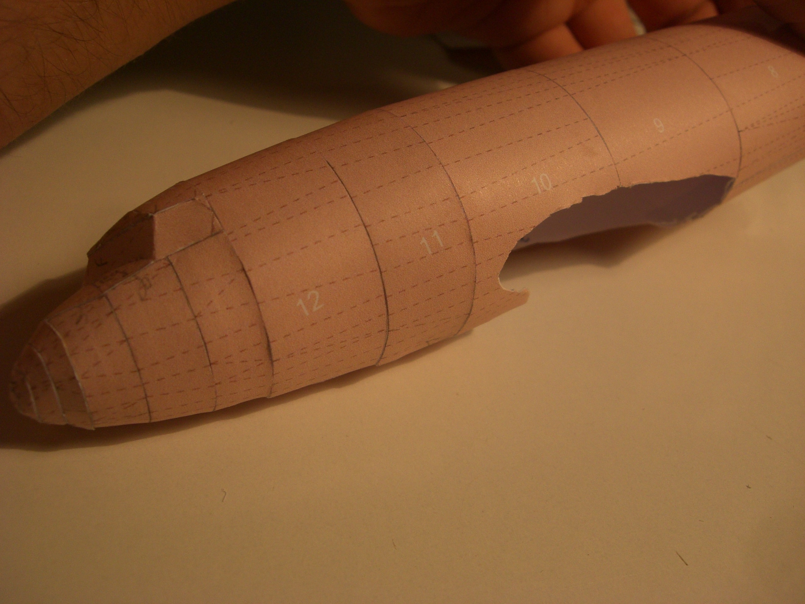

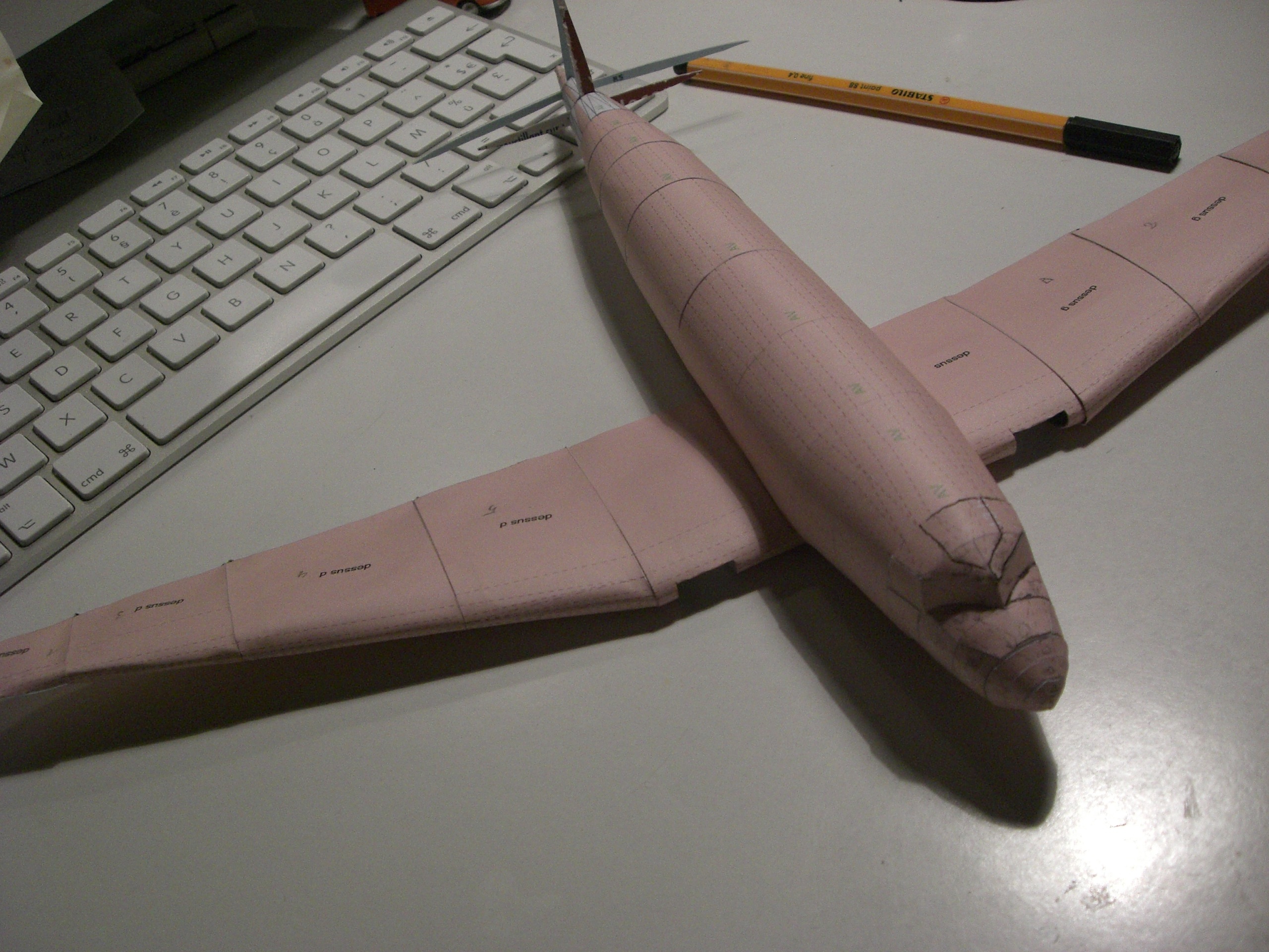

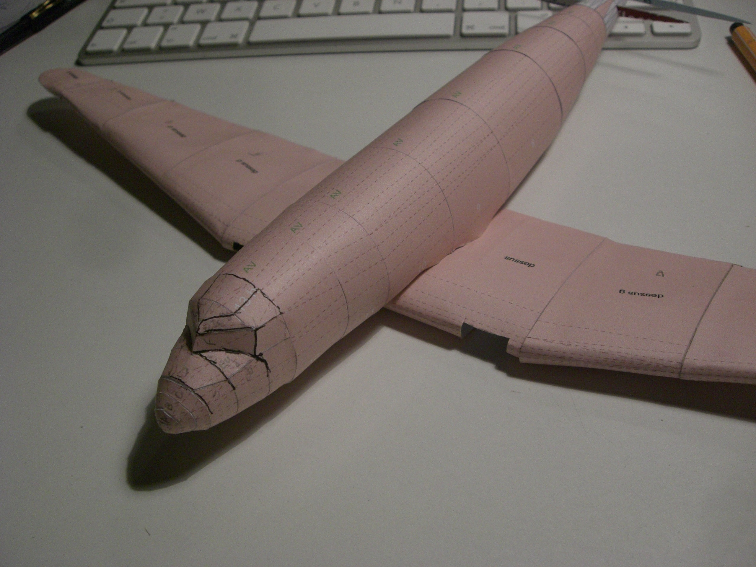

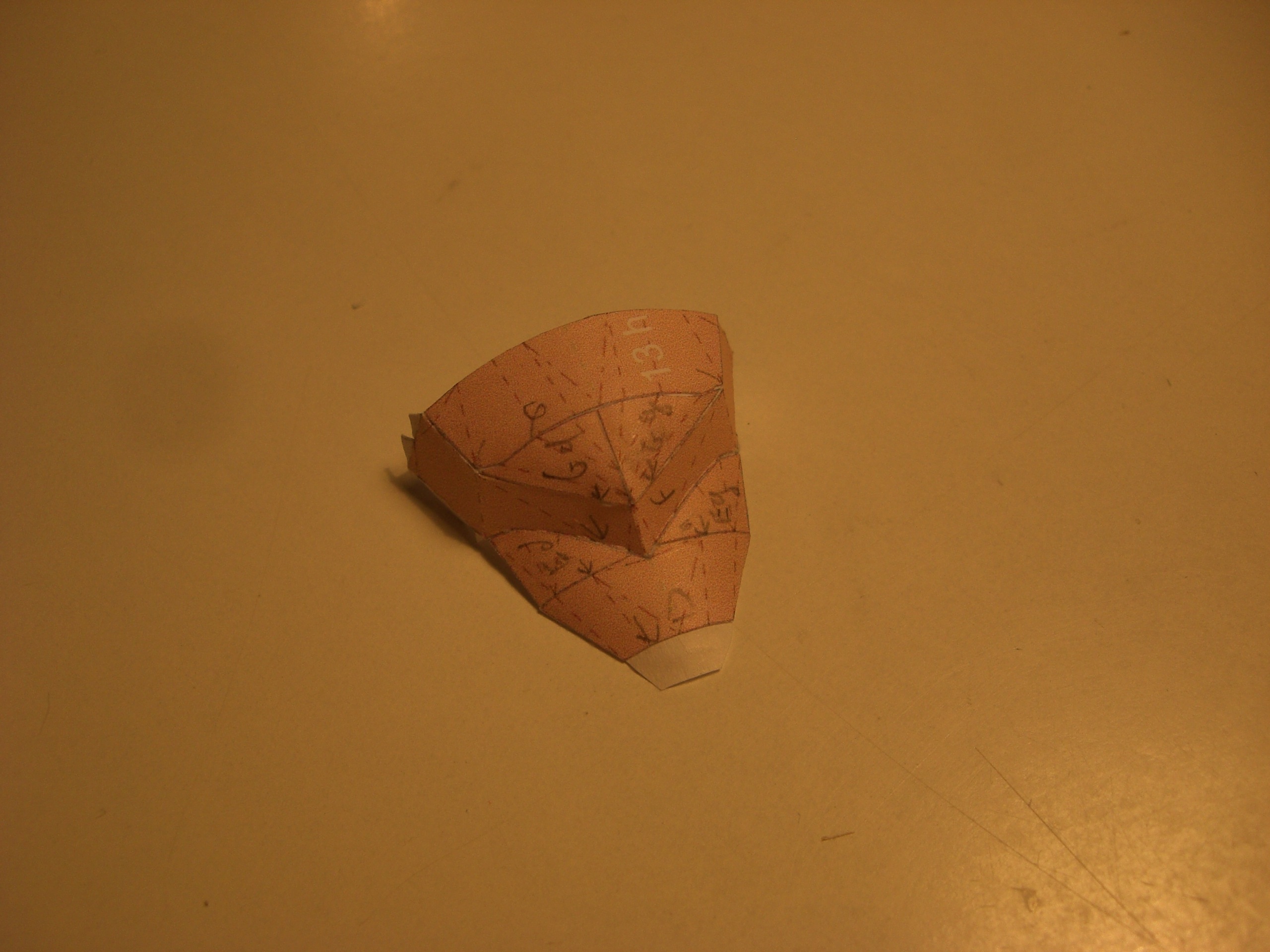

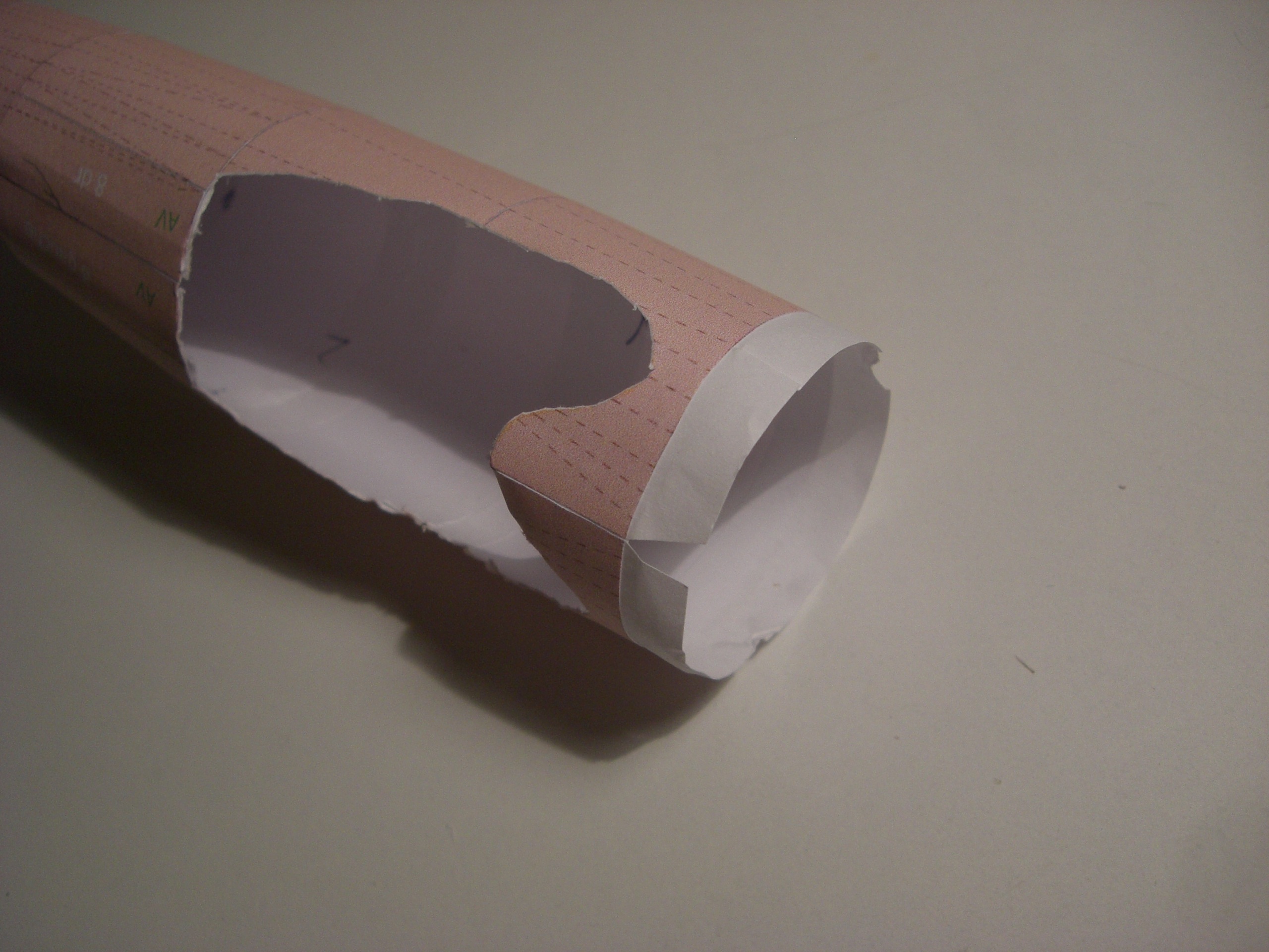

Bon, puisque vous êtes bien sages...
Messages : 10714
A remercié : 10998 fois
Re: DC-3
Il commence à prendre de belles couleurs !

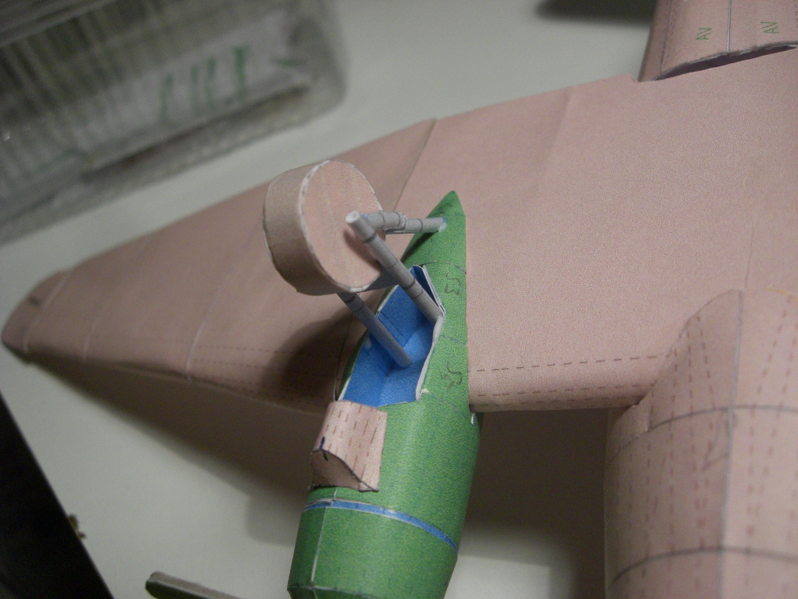

Edwige
Messages : 797
Re: DC-3

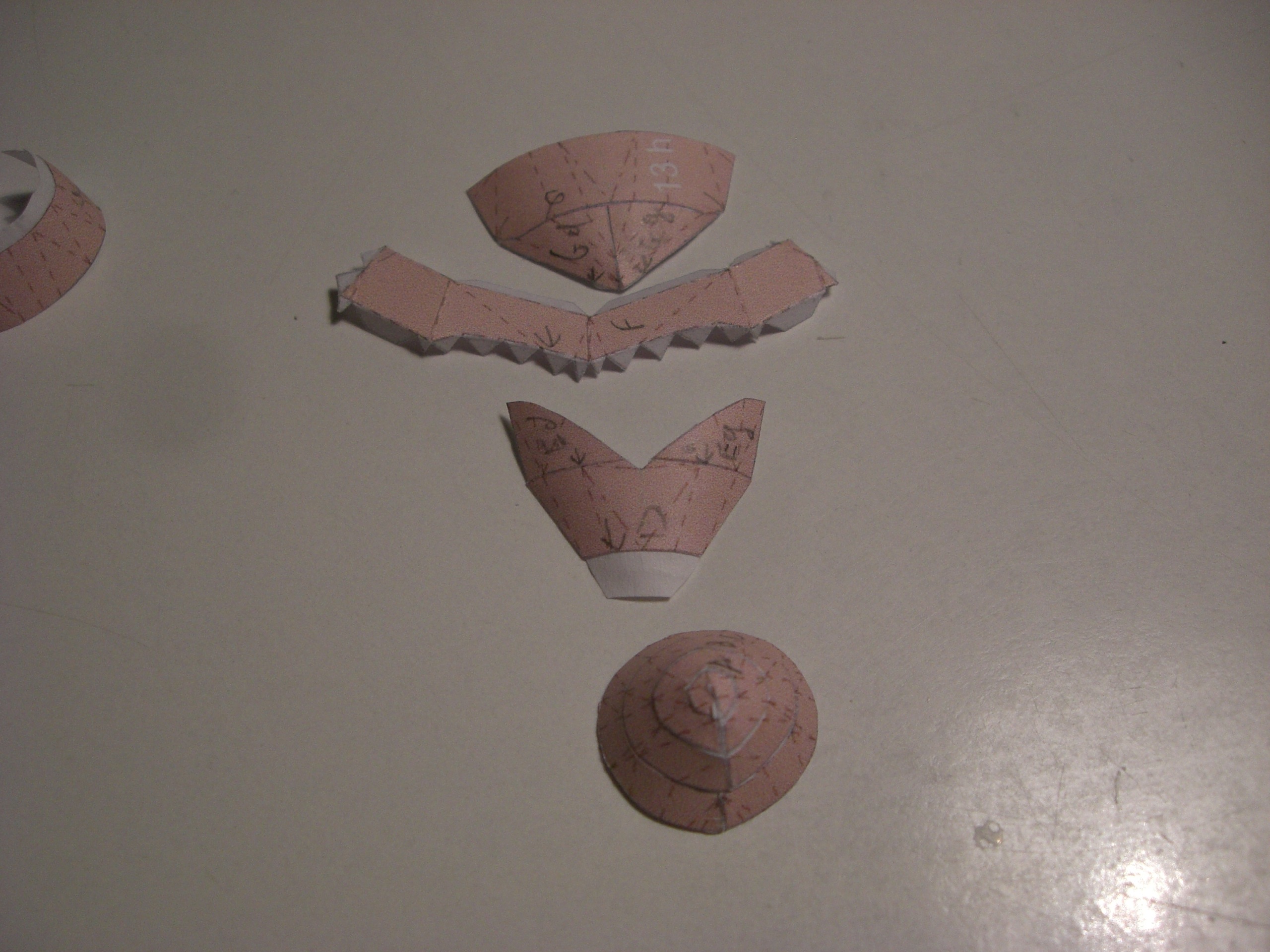

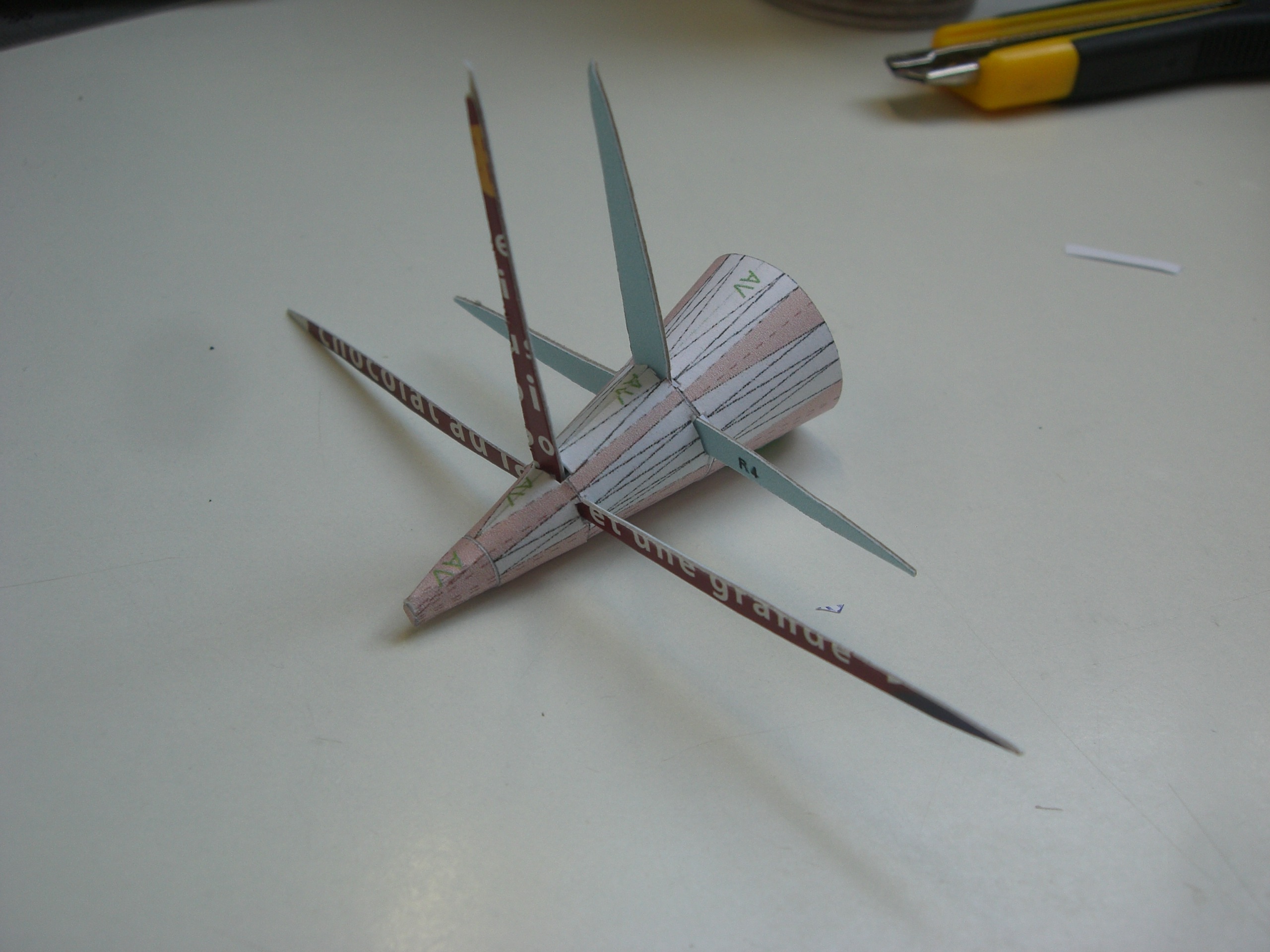

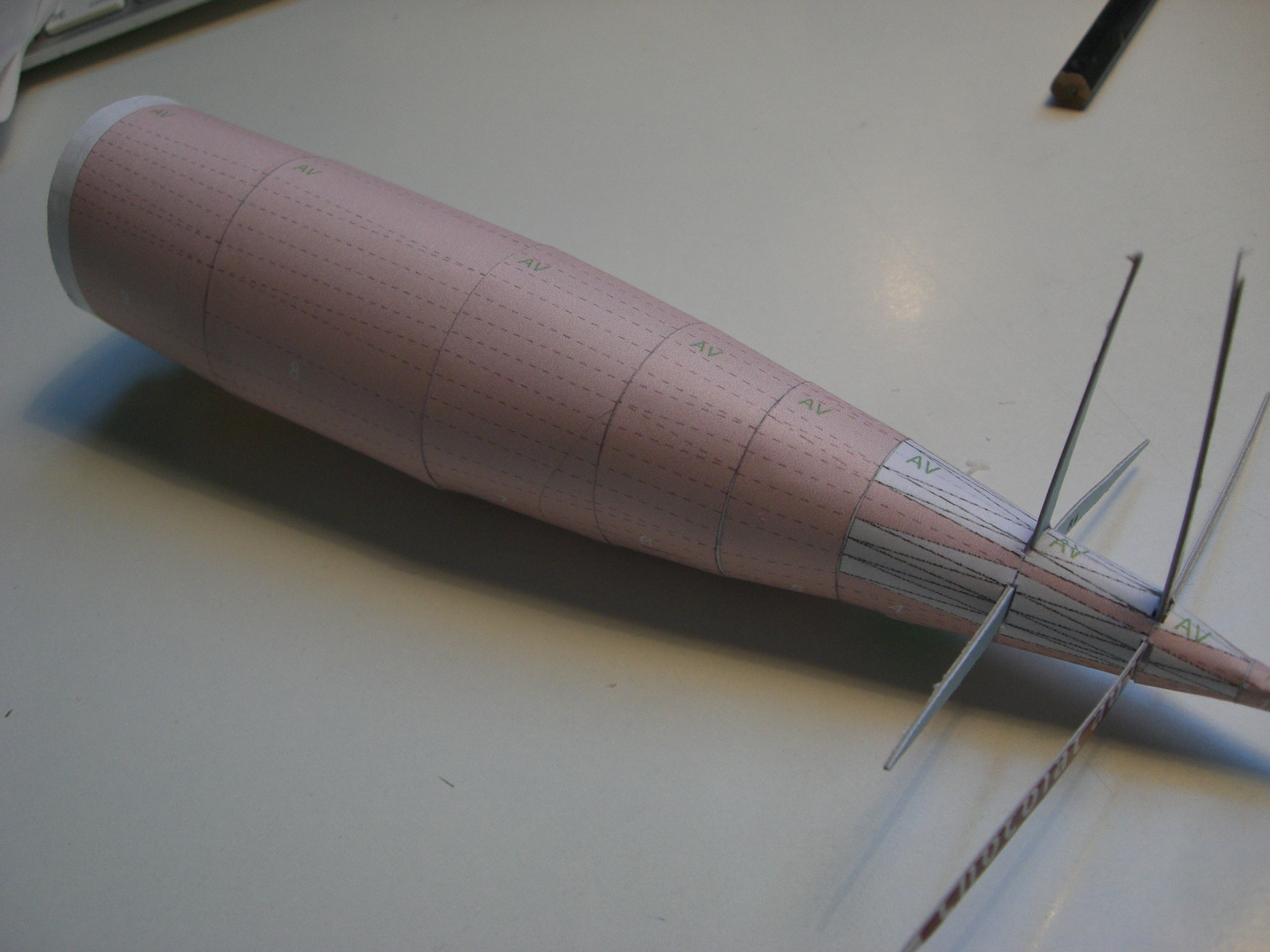

C'est immonde, hein ?
En fait, j'attends d'être satisfait du montage avant de passer aux textures.
J'essaierai de montrer quelques étapes du mapping. Avec ce topic, j'ai un peu envie de montrer la conception de mes maquettes du premier clic jusqu'au dernier coup de ciseau...

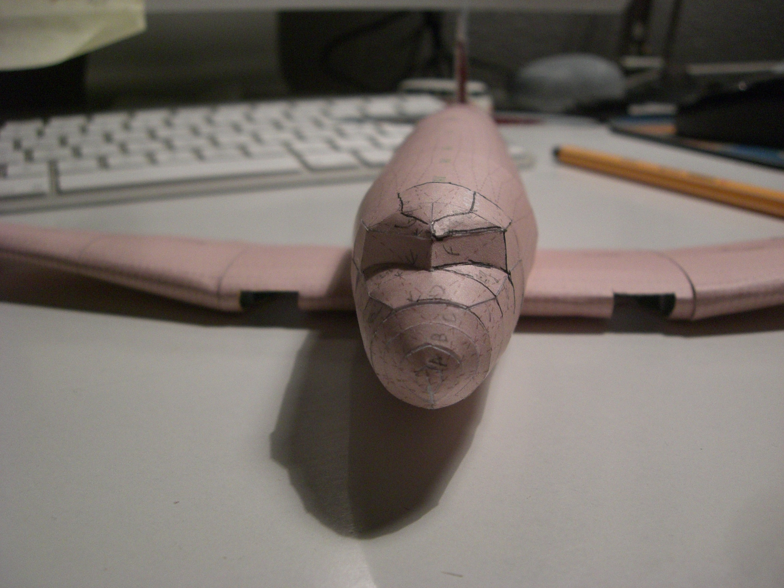

Edwige
Messages : 797
Re: DC-3
Messages : 1577
Localisation : isère
A remercié : 1743 fois
A été remercié : 1317 fois
Re: DC-3
Message par denis »
raccords dc3 edwige.pdf
(291.17 Kio) Téléchargé 182 fois

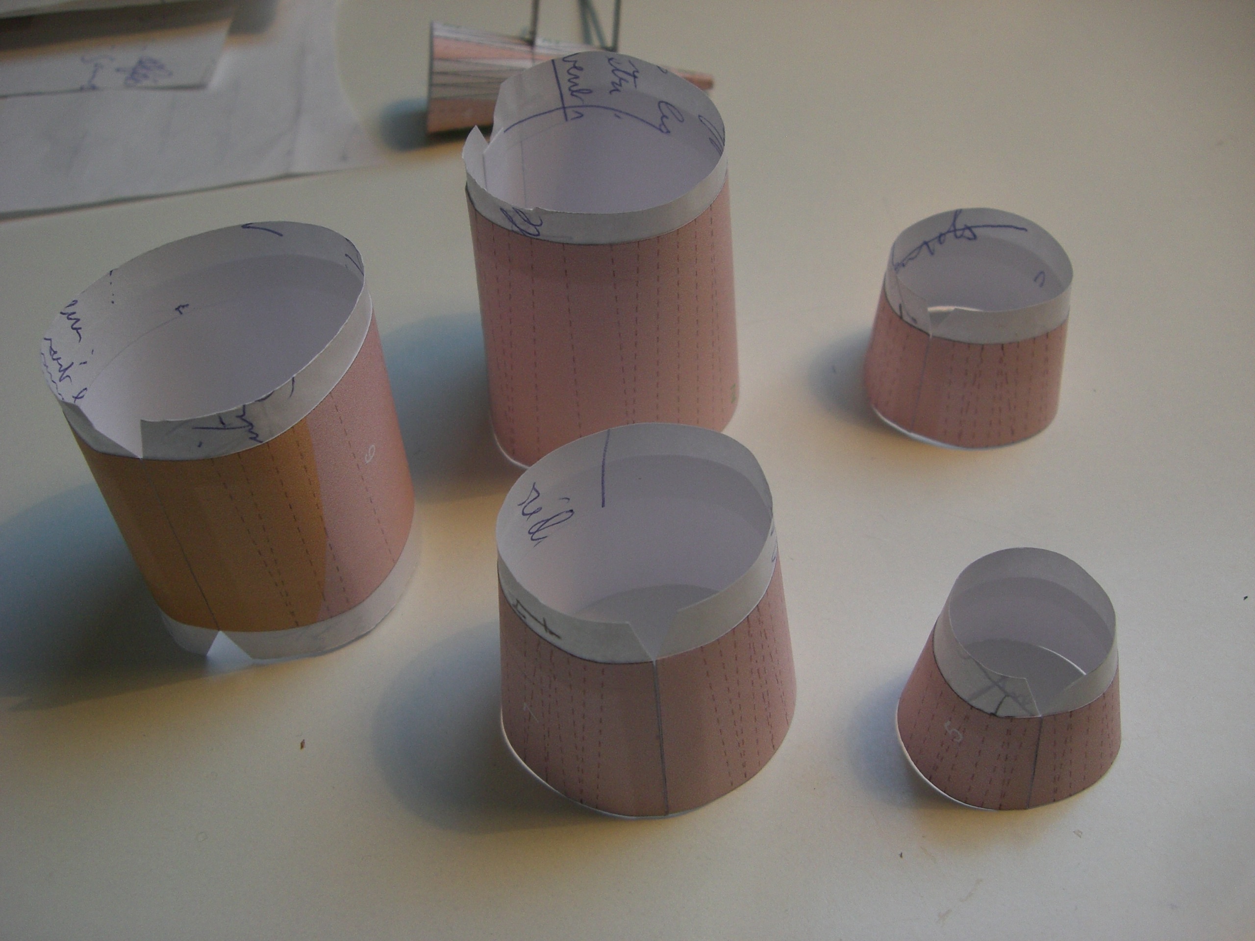

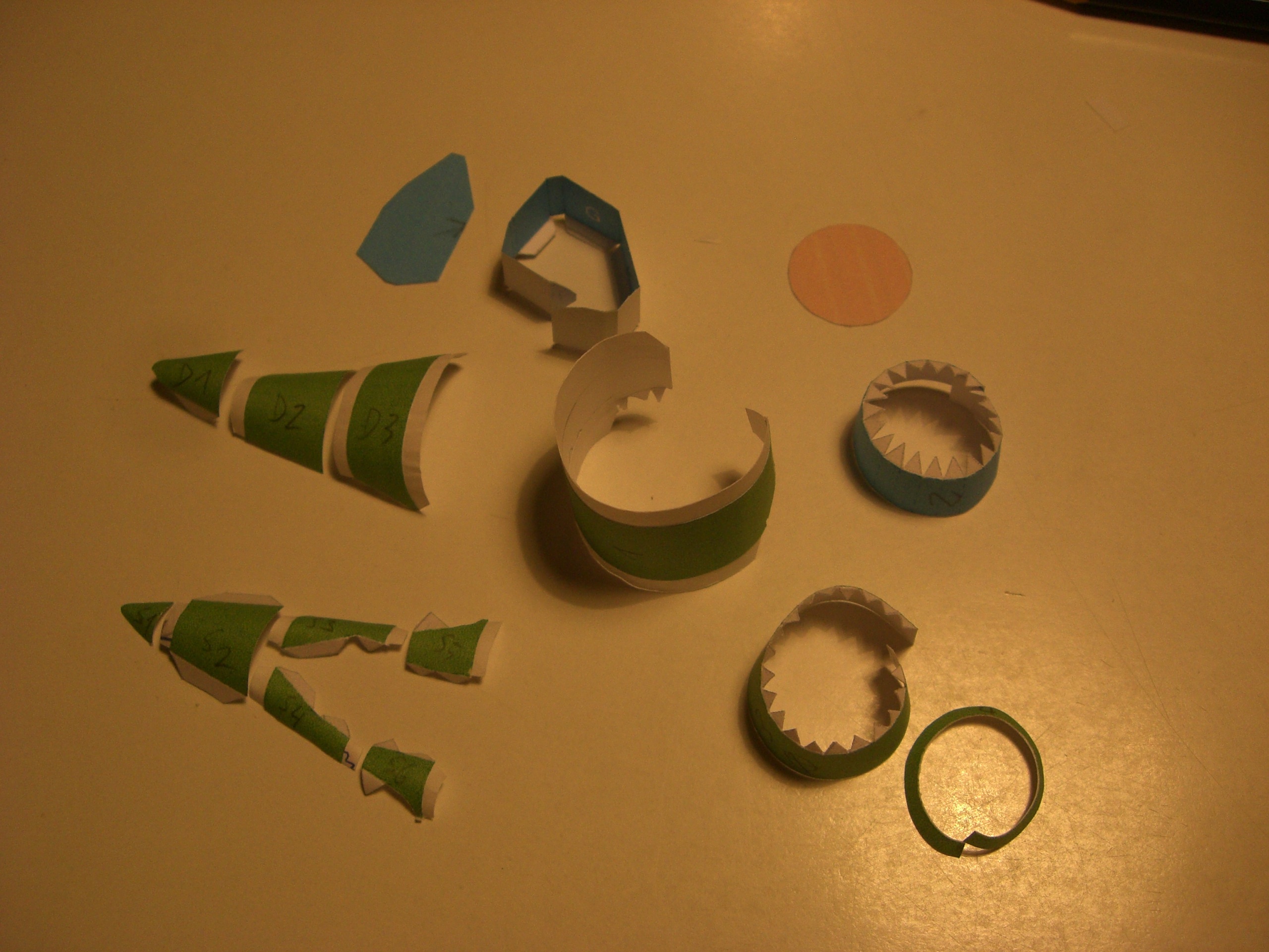

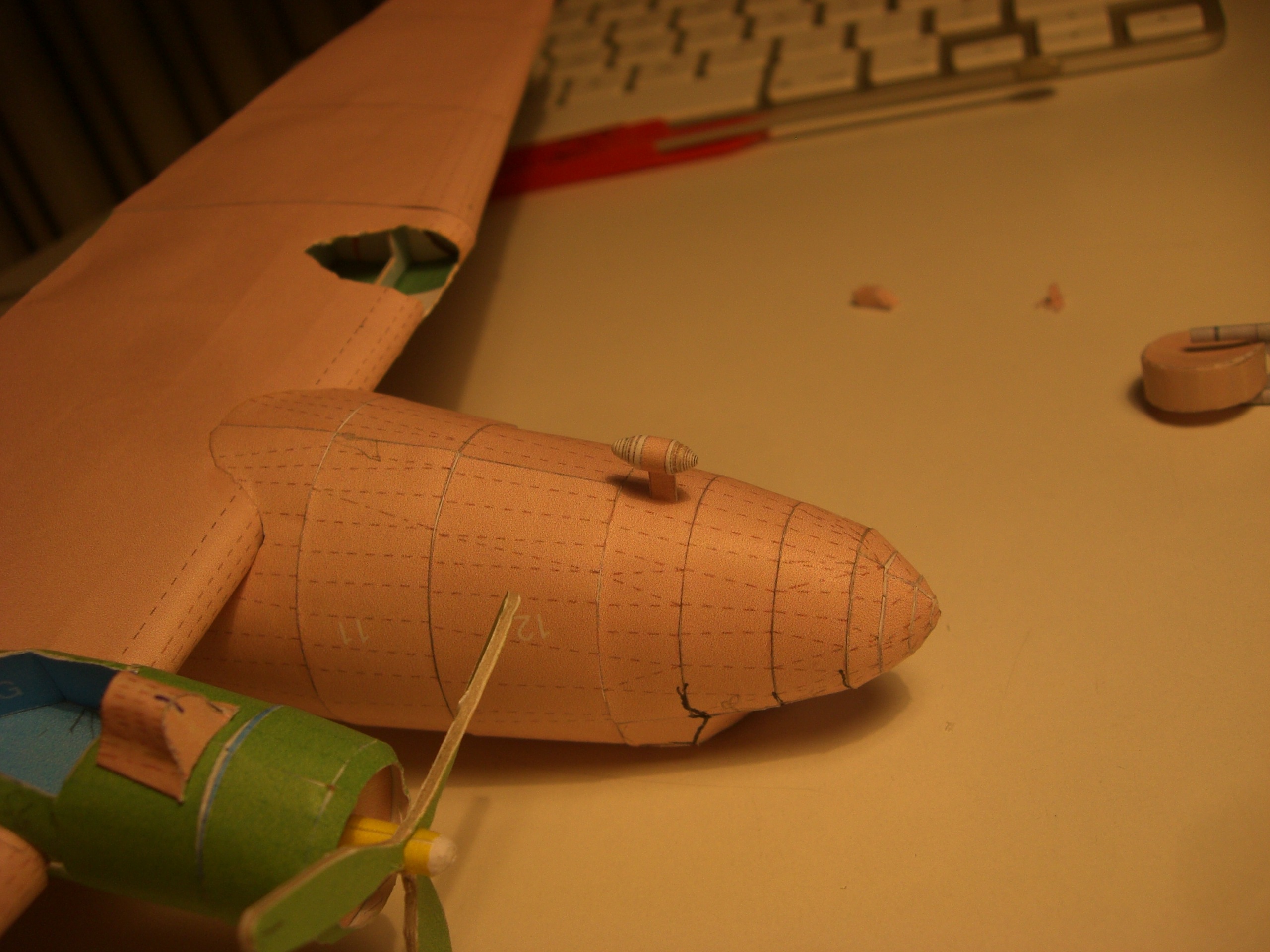

Pour les raccords des différents et nombreux troncs de cônes, si ils sont comme je les vois, il y aurait une meilleure solution, plus esthétique et pas plus compliquée tant à dessiner qu'à construire.
Je te joins un petit croquis. C'est très courant dans les modèles d'Europe de l'est (Russie comprise!)
Il y a aussi un truc pour les développés de recouvrement de profils d'ailes. Ce sera pour une autre fois.
Bravo et bon courage
Edwige
Messages : 797
Re: DC-3
Merci infiniment Denis pour l'astuce. J'aurais bien aimé éviter au maximum la découpe de "dents", mais je crois que je n'y échapperai pas... En revanche, l'avantage est que je peux concevoir les pièces de raccordement, et les imprimer avec le reste de la maquette.
Ton explication me pose plusieurs questions :
  • Quelle largeur conseillée pour les "dents" ? Quelle longueur ?
  • Ces pièces de jonction doivent suivre la courbure des pièces, non ? Donc chacune a une forme différente ?
  • à fixer en premier sur le bord de la section la plus grande ?
Je suis preneur pour les raccordements d'aile aussi !
Edwige
Messages : 797
Re: DC-3
Messages : 1577
Re: DC-3
Message par denis »
extrait gee bee R1.pdf
(158.39 Kio) Téléchargé 175 fois
voici un exemple (le fuselage du gee bee R1); on en trouve beaucoup sur les coques de bateaux aussi.
Plus les dents sont fines, plus l'arrondi est régulier. Si on colle avec une colle à bois ou à papier liquide, le papier se ramollit et la finesse des dents n'est plus un vrai problème. Plus l'arrondi est serré, la pièce petite et le papier épais, plus il en faut.
Tu remarqueras aussi le joint pour finir les troncs de cones servant à réaliser le fuselage.
Les couples doivent être soit déplacés (pas de surépaisseur), soit ajustés à la surépaisseur causée par les pièces rapportées.
Bonne soirée
