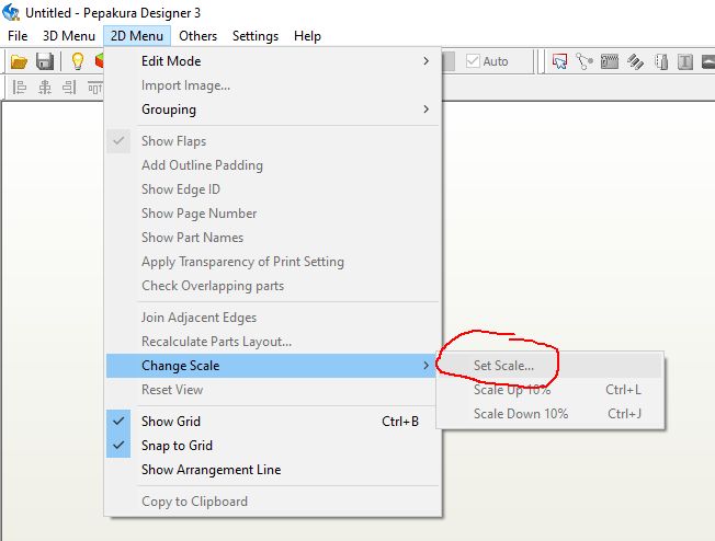

... mais sous Pepakura l'échelle n'est pas bonne du tout...
Tu peux changer les dimensions sur Pepakura
Voir: Change scale

Merci keroliver , je le sait , tu peut même faire " clrt + L est , mais j'aimerai ne pas avoir a changer la taille quand mon model est fait sous des cotes précise que je ne pas obtenir avec précision sous Pepakura.

Je vois que ton modele deplie final est sur 2 pages
A mon avis, Pepakura modifie la taille du modele pour obtenir un depliage sur une page A4
Donc, a toi de modifier la taille
