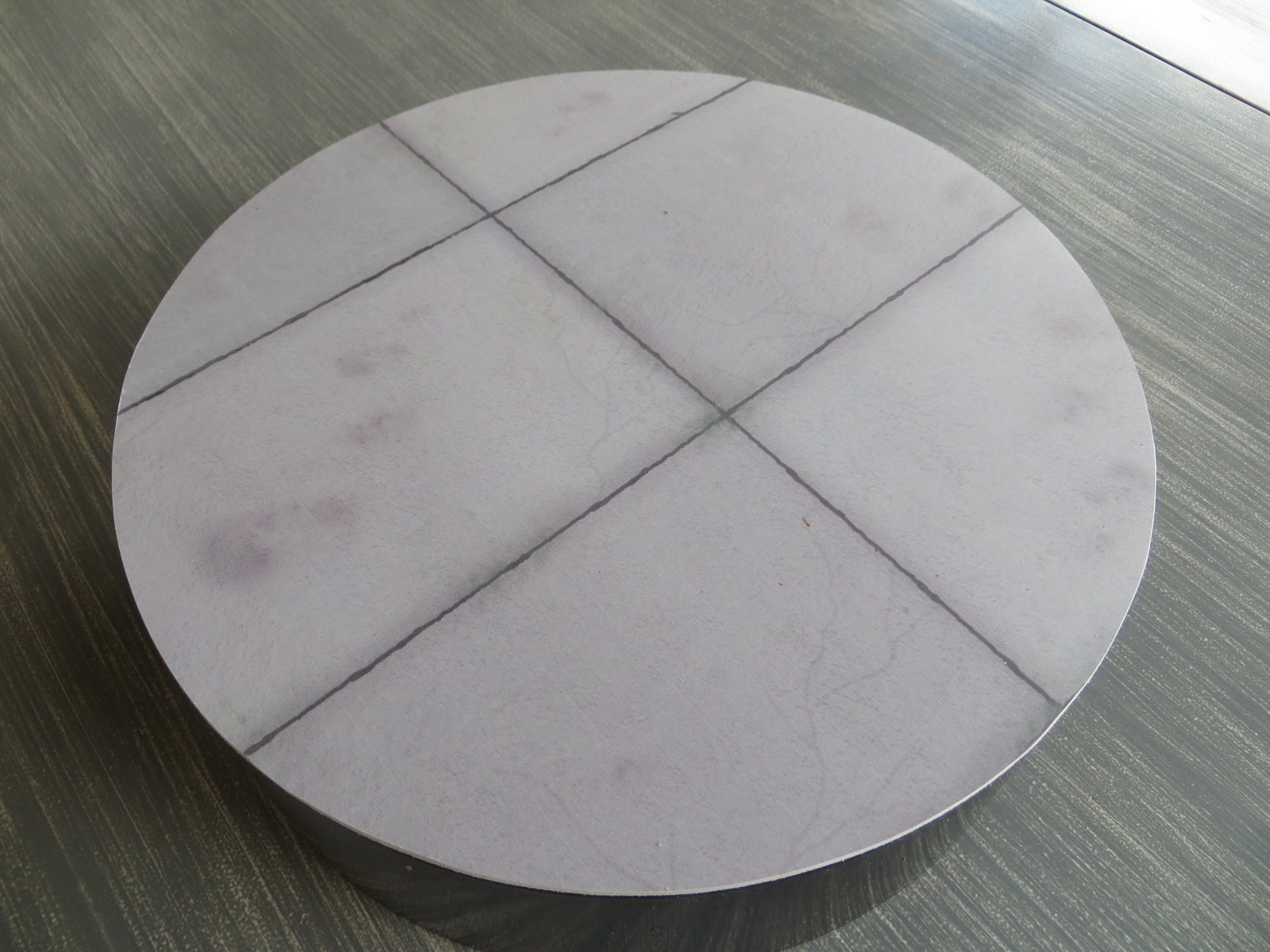

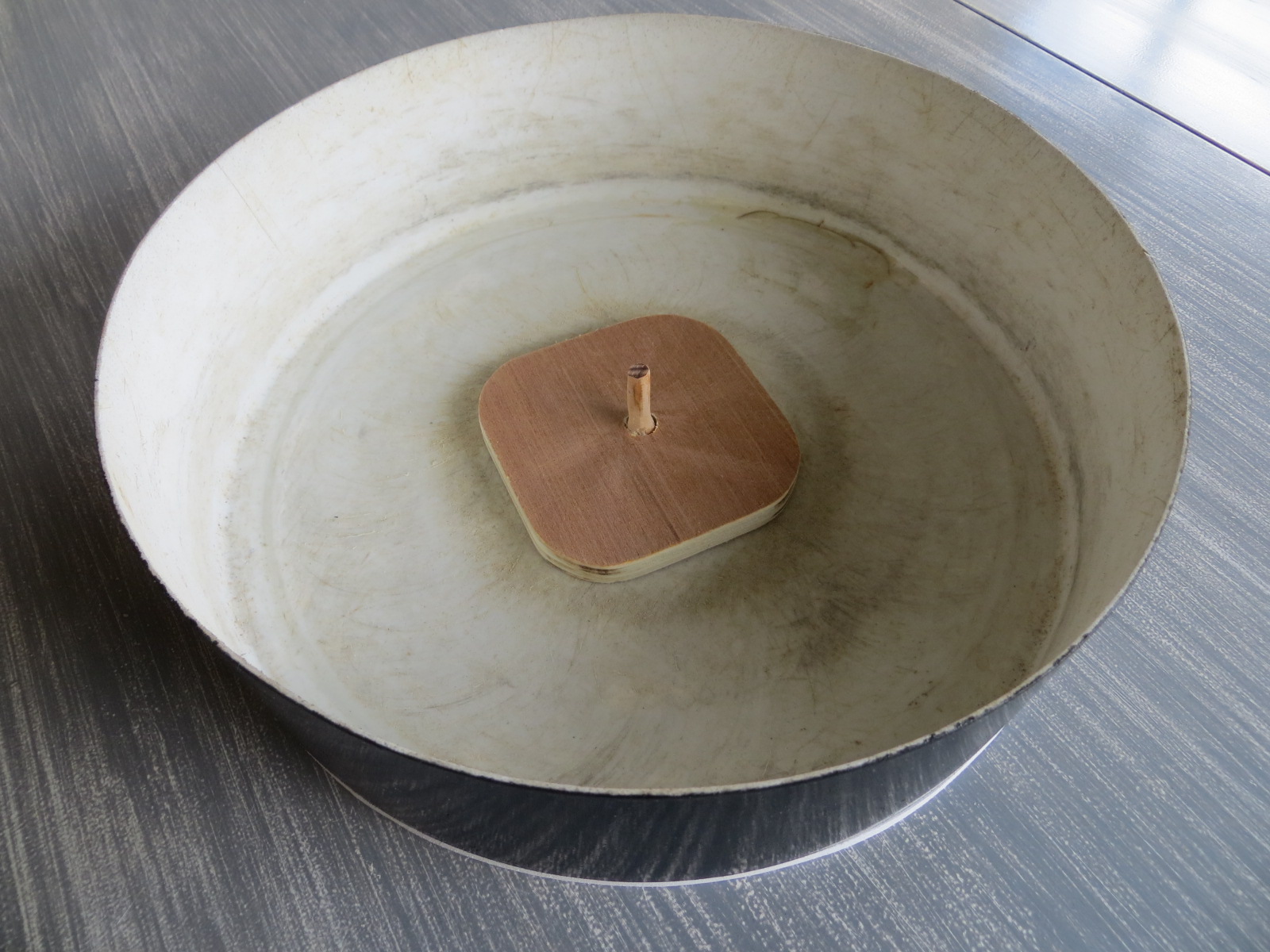

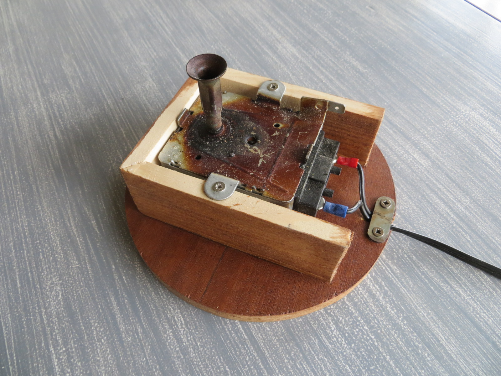

Rien à voir avec une émission de télé dont ceux de ma génération (bof) se souviennent sans doute.
Il y a un moment que je parcourais les sites internet à la recherche d'un plateau tournant comme ceux que l'ont peut voir dans les vitrines de fleuristes ou bijoutiers, mais je n'arrivais pas à me décider sur le diamètre du plateau à adopter. De plus, un tel équipage n'est pas donné.
Et puis mon ami dépanneur en électro ménager (en tout je devrais plutôt dire) me proposa un moteur electrique de tourne broche de récup.
Un fond de touque de peinture (vide), retaillé à la bonne hauteur, eu tôt fait de servir de plateau, et voilà le résultat.
Je vous fait grâce des légendes des photos, elles parlent d'elles mêmes.
Vous pouvez l'apercevoir dans le reportage de Jean Pierre sur l'expo de Palavas. La classe!
