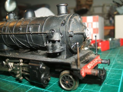

La chose se complète; elle pose ici devant le cube. Les petits fils de fer ont été recourbés comme ce qu'on aperçoit sur les photos des vrais compresseurs. On laisse bien dépasser les tiges dessous pour pouvoir manipuler l'objet. Au moment de peindre, on sera bien content de pouvoir le tenir par quelque chose.
La mousse ne sert qu'à ça. Un petit morceau de papier est ajouté au centre au dessus. Entre les deux cylindres, les pattes de papier dépassent et viendront se coller sur la pièce correspondante de la chaudière. J'y ai ajouté une petite tige pour la fixer assez solidement pour résister aux manipulations fréquentes sur les trains.
Le voici devant la machine sur laquelle on va le monter. Noter le fil de fer en forme qui passe à travers la partie moteur. Il simule l'arrivée et le départ de la vapeur servant à actionner le système et prélevée sur la production de la chaudière
Peint en noir mat, on ne sait plus que c'est du carton (petits pots humbrol)
On voit sur la chaudière, en agrandissant l'image, les trous dans lesquels viendront les extrémités des fils de fer. Ce serait plus réaliste de tout refaire, mais ce n'est pas vraiment nécessaire.
Voilà l'objet en place (collage à la cyano) de l'avant
et de l'arrière. Les photos ne sont pas très bonnes, tant pis
