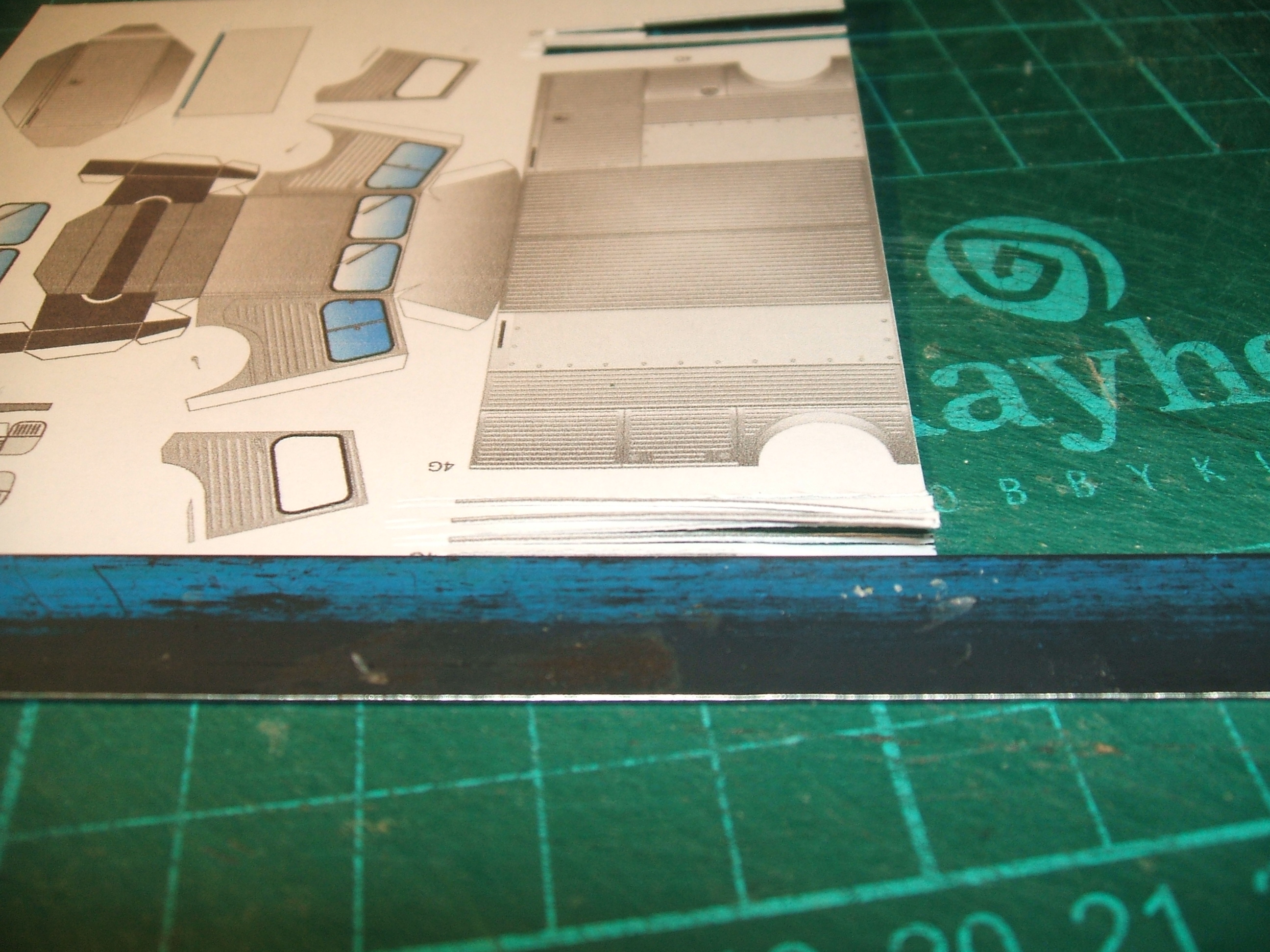

J'ai imprimé les planches sur du papier DCP 160g de clairefontaine. L'impression se fait très bien, mais j'ai eu quelques problèmes de décollement des couches du papier quand j'ai dû couper et coller des bandes fines pour marquer de reliefs. Peut être devrait on plutôt utiliser du bristol pour ces petits modèles.
Je rappelle la nécessité d'avoir une lame de cutter bien affûtée. Les pièces seront petites, fragiles et légères. La pratique de l'apnée est un vrai plus dans cette discipline. Pensez à Jan qui nous fait des avions avec des ailes, si petits que le passage d'une mouche à moins d'un mètre les culbute complètement.
Collages faits au pinceau (tite bond), le plus souvent bord à bord, et un peu de cyano, gel colle tout de Uhu pour quelques morceaux de transparent et standard bien liquide pour quelques collages ponctuels et paliers.

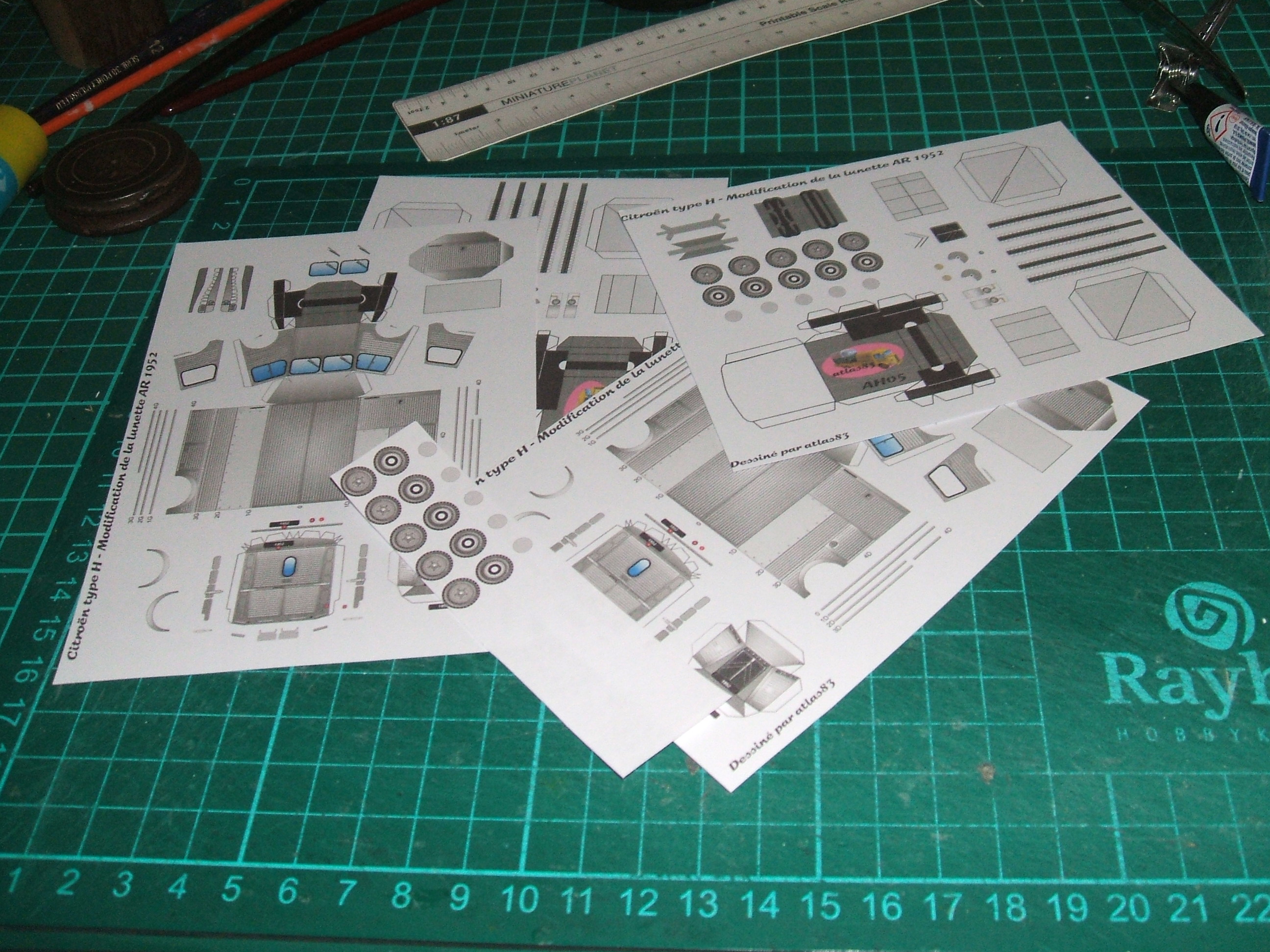

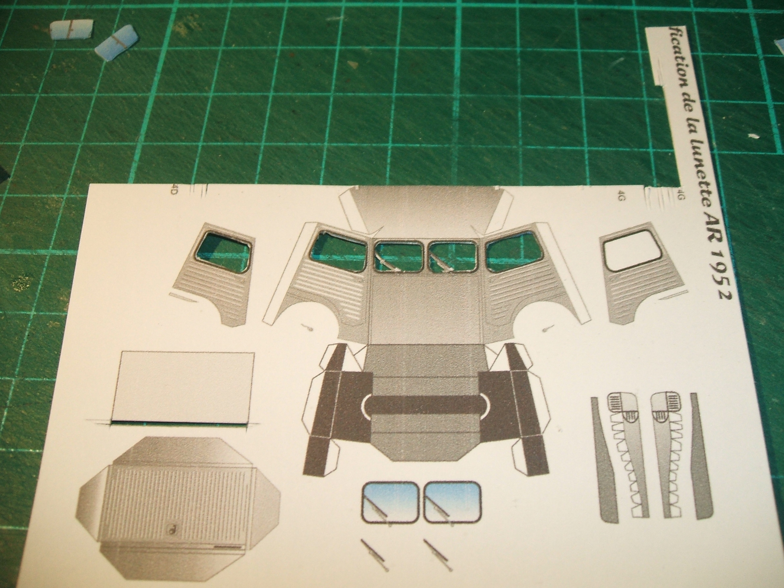

Voici les planches La règle imprimée qu'on voit au dessus est une règle qui donne directement la mesure à l'échelle. J'ai trouvé ça il y a longtemps et je m'en sers souvent (http://www.miniature-planet.com" onclick="window.open(this.href);return false;). J'évite de fastidieux calculs avec ce système. Il faut juste l'imprimer comme il faut!

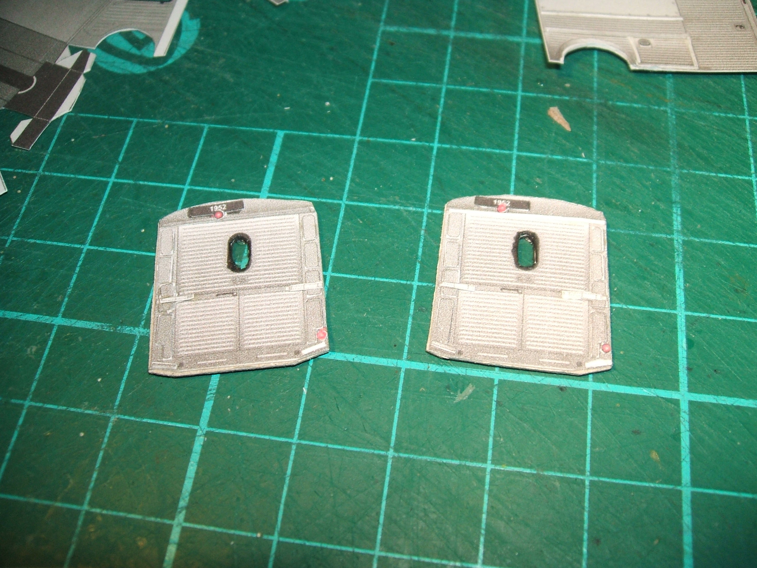

La découpe des détails des portes arrièresJe n'ai pas découpé les deux marche pieds que je ferai plus tard en fil métallique de 0,2mm (fil électrique multibrins). Noter toutes les pièces rapportées pour donner un peu de relief au panneau.

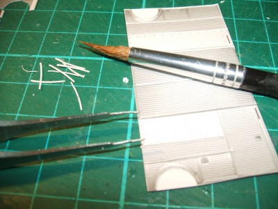

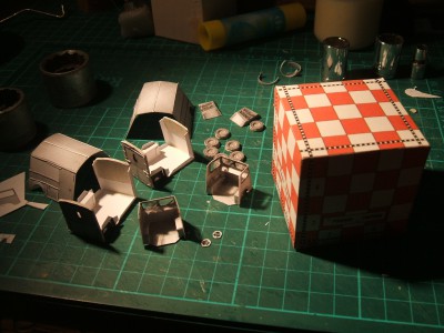

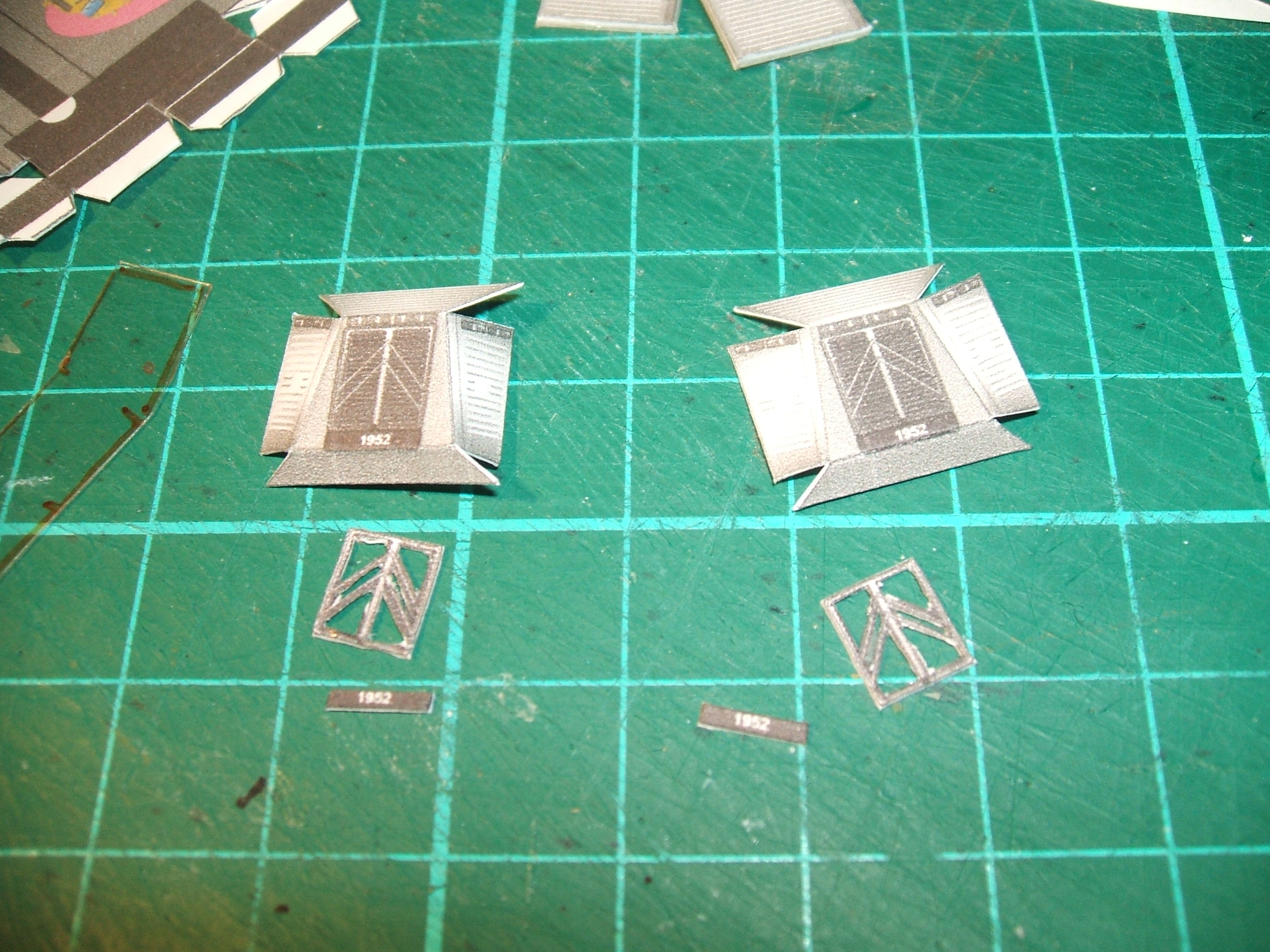

Extraction des futures bandes de mise en relief des bords des panneaux. C'est très fin à couper. Découpe des emplacements des fenêtres. C'est plus facile d'évider sur une feuille encore assez grande. Les essuie glaces sont découpés en même temps. Comme ils sont rattachés au cadre à leurs deux extrémités, ils sont assez solides pour être faits en papier.

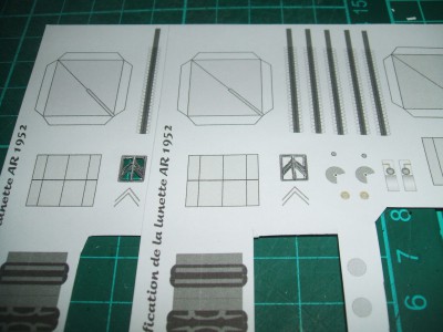

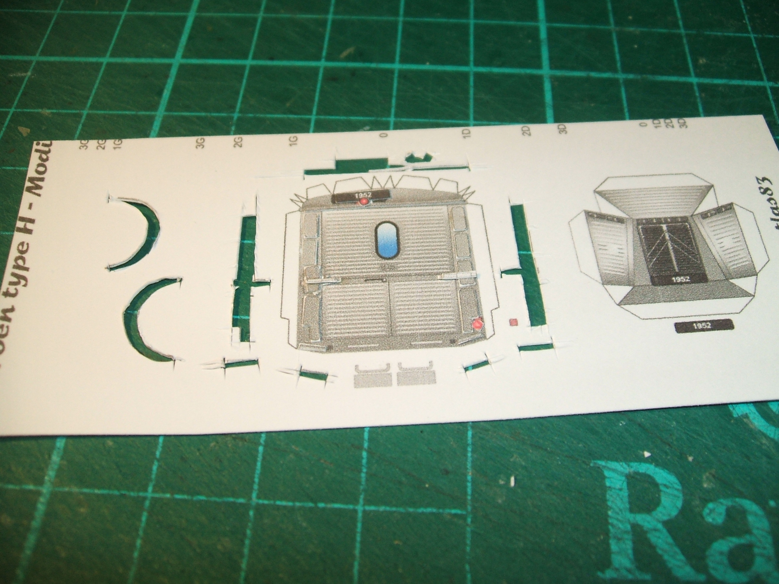

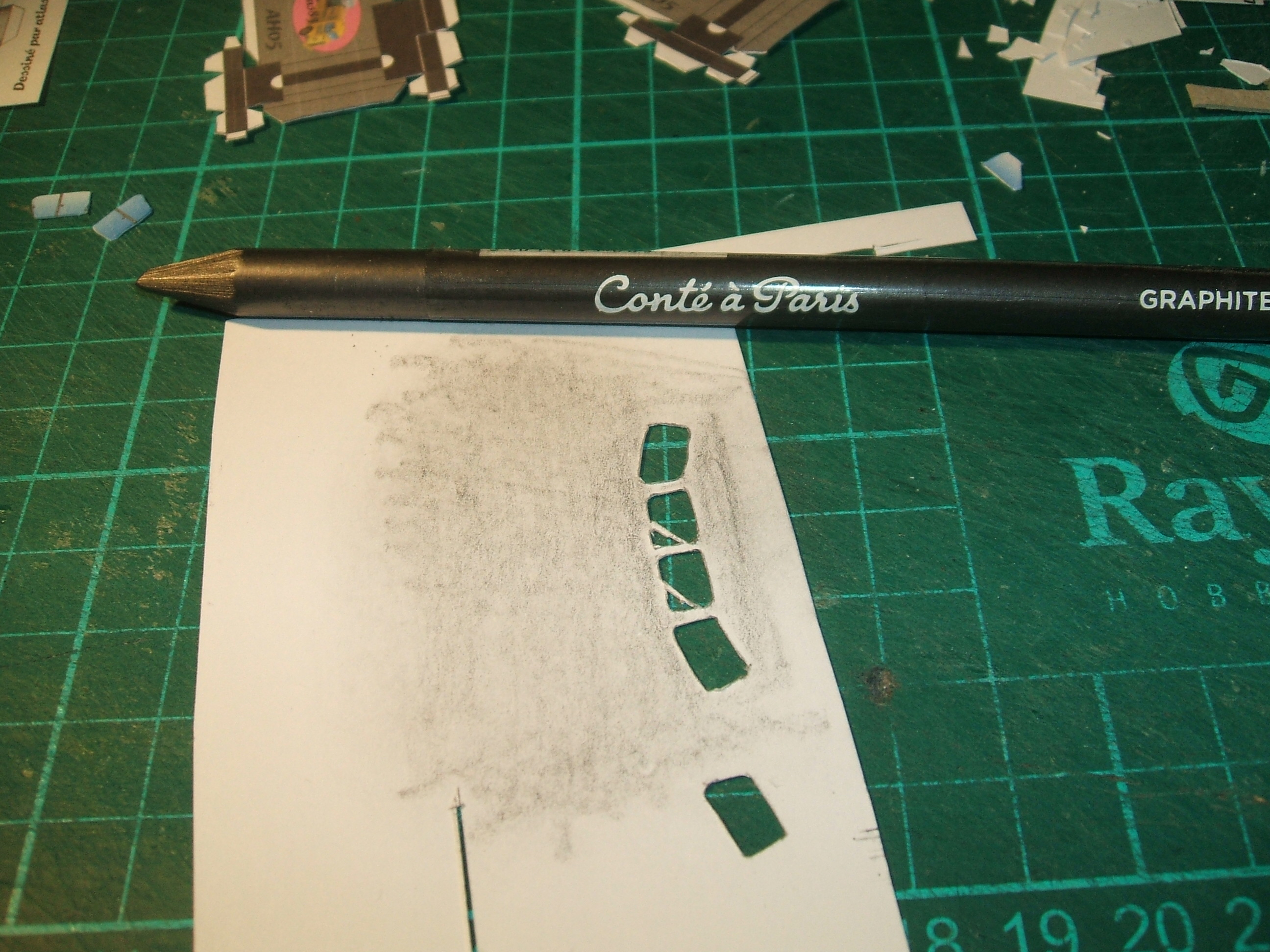

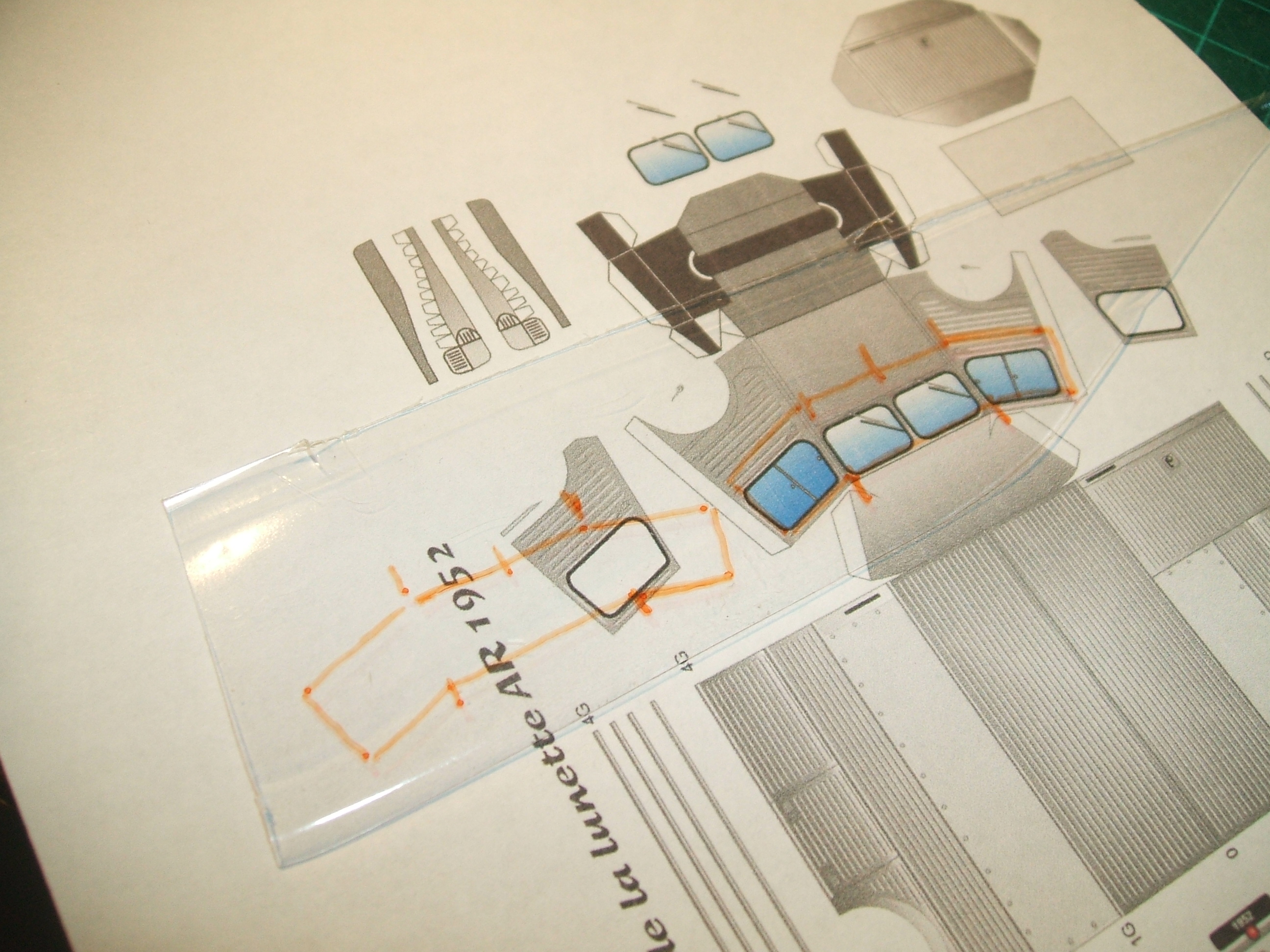

Le fond gris est fait simplement à la mine de crayon , ici une barre de 4B (gras). Le carton n'est pas détrempé par la peinture à l'eau, on n'a pas besoin d'imprimer en double face et la colle prend bien, pas comme si on avait peint à la peinture à l'huile.
Voici l'endroit découpé Sur la photo suivante, les grilles en relief sont découpées, une est présentée sur fond sombre pour augmenter le contraste. Elles ne seront enlevées de la planche qu'après. Ce sont les grands chevrons.. Sur les photos des modèles de ces années, on voit bien le relief du bord de la grille.
Collage des petits reliefs sur la caisse. C'est plus facile de le faire à plat que sur l'ensemble monté. Le pinceau à colle et la petite pince pour tenir les minuscules bandes de papier. Ces pinces sont utilisées en électronique pour manipuler les minuscules composants CMS (0.2 par 0.4 mm) et conviennet très bien à nos petits montages en papier. Voici le pare brise et les vitres latérales dessinées sur le plastique transparent à partir d'une des planches réduites au 87 éme.
Je les ai dabord collées comme ça à la colle tite bond transparente. Au pliage, le collage a lâché. J'ai alors découpé les fenêtres latérales pour les séparer du pare brise et j'ai enlevé une petite bande entre les deux pour faciliter le pliage de la cabine. Ensuite, j'ai collé les trois pièces à la uhu colle tout qui blanchit peu les plastiques transparents. C'est à ce stade qu'il faut percer trois petits trous de 0,2mm dans les montants extérieurs qui serviront à fixer les rétroviseurs et les poignées d'aide à l'embarquement. Je n'ai pas réussi à les montrer sur les photos.

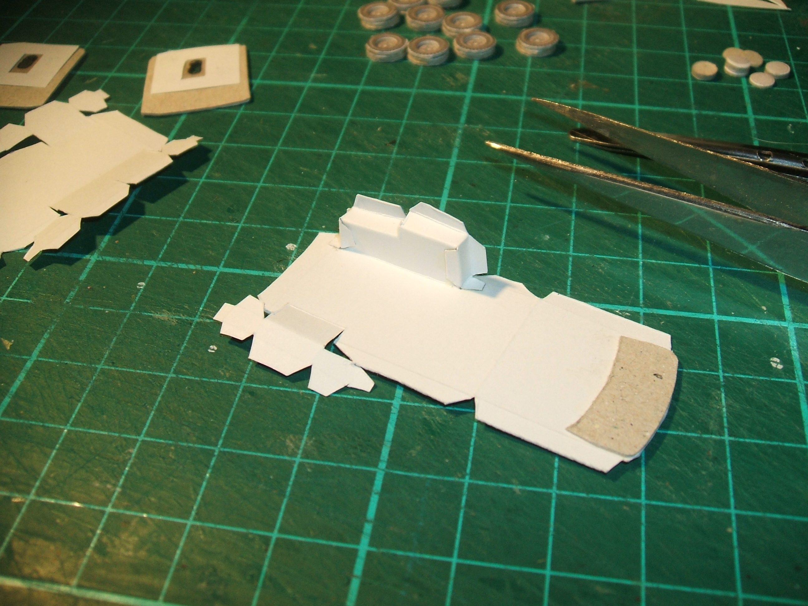

Préfabrication des ailes avant.On colle les deux pièces l'une contre l'autre et on roule la pièce sur un stylo (au premier plan). Il suffit de maintenir la pièce quelques instants et elle garde le galbe. On finira le pliage et le collage plus tard.

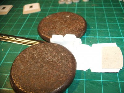

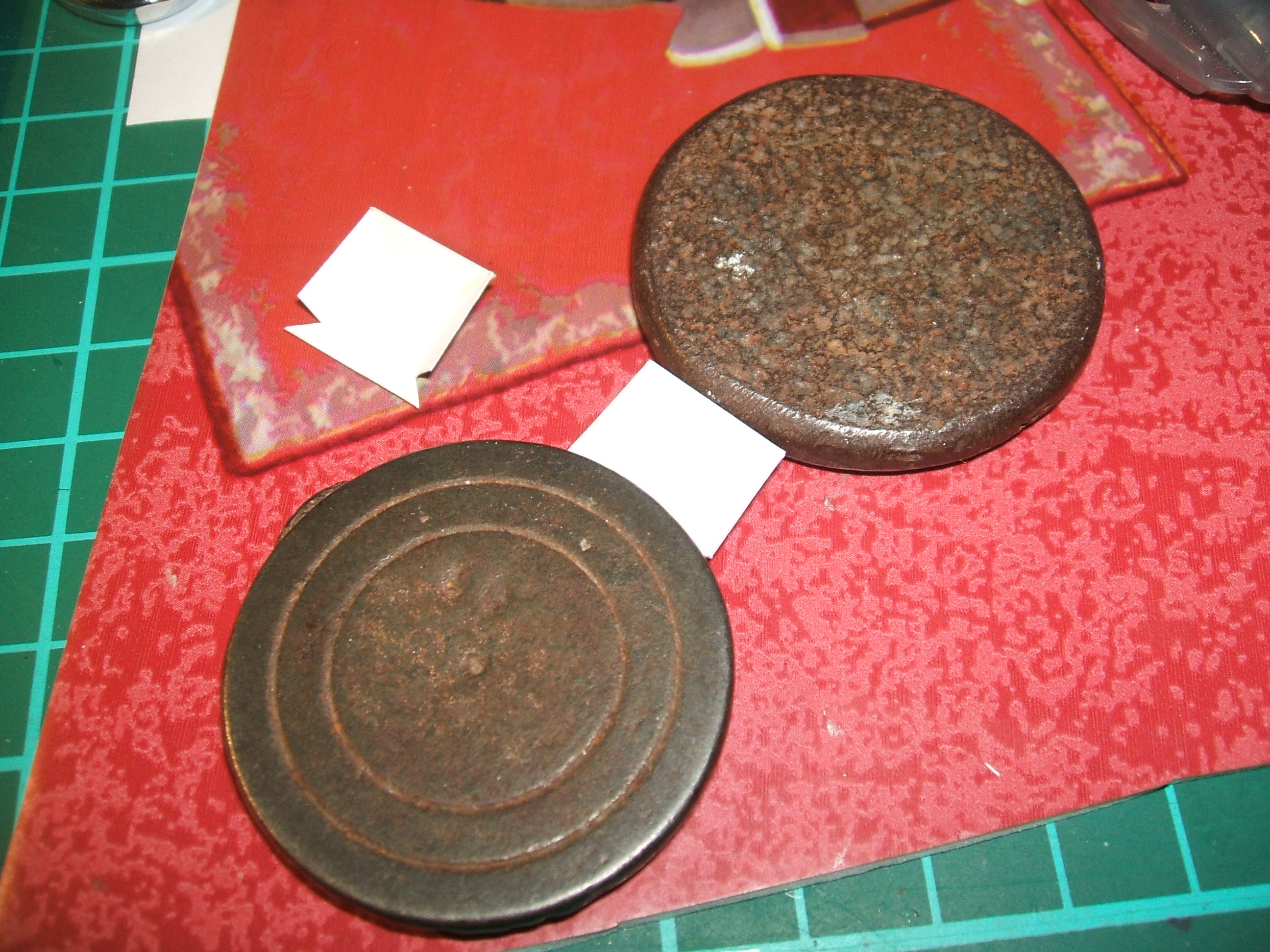

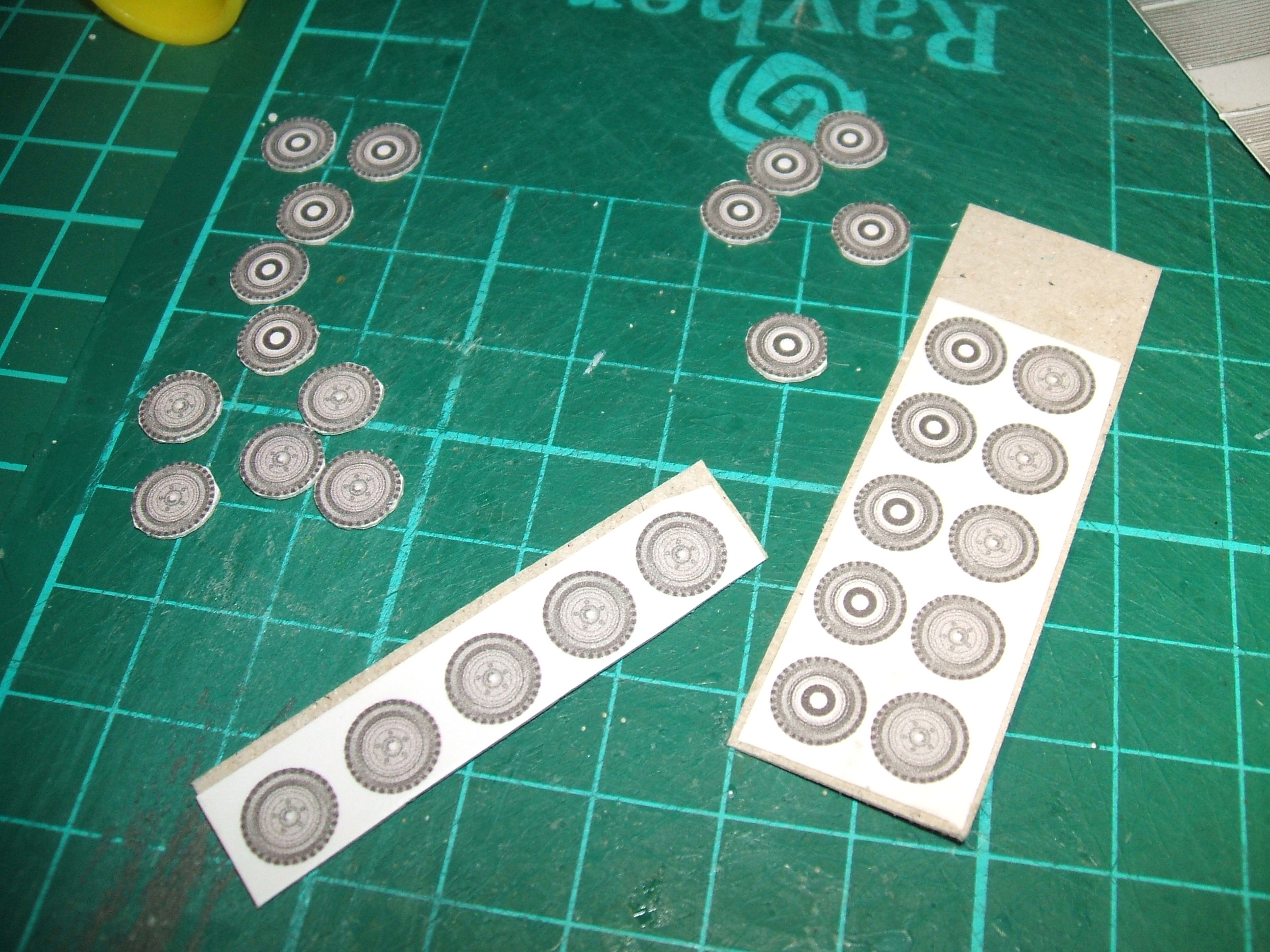

Les roues imprimées et collées sur du carton 0.5 à 0.6 mm. Il en faudra trois par roue dont au moins un extérieur pour avoir une jolie jante. À ce stade, elles sont simplement découpées aux ciseaux.
Le collage bord à bord du capot avec des cales les deux faces arrières avec les reliefs rapportés et les lunettes évidées. Au dos, il y a un renfort de carton 0.6 mm collé. Le collage de la caisse en sera facilité. La petite vitre arrière est collée à la uhu colle tout et une petite pièce de papier la bloque proprement en place. Suite au prochain envoi.

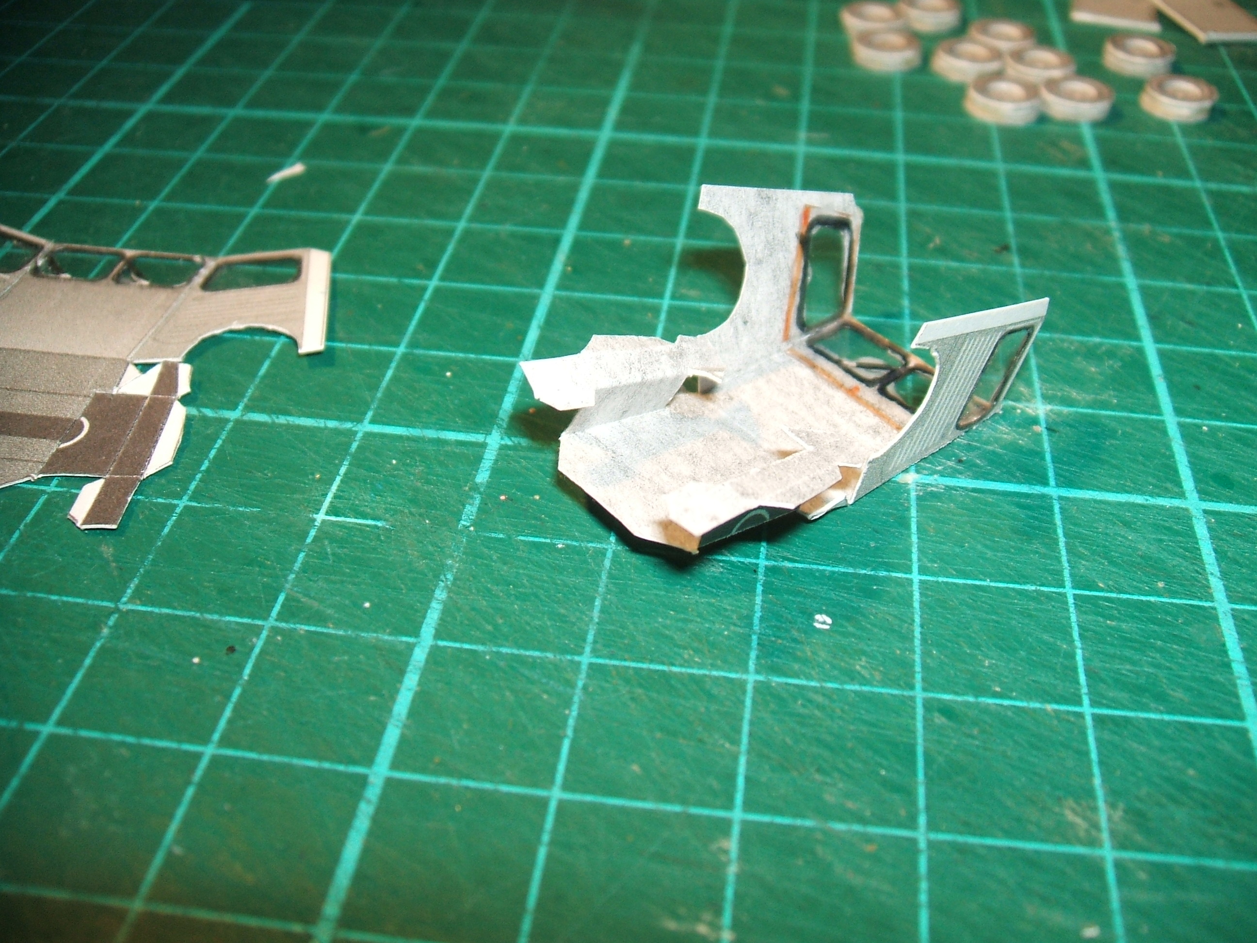

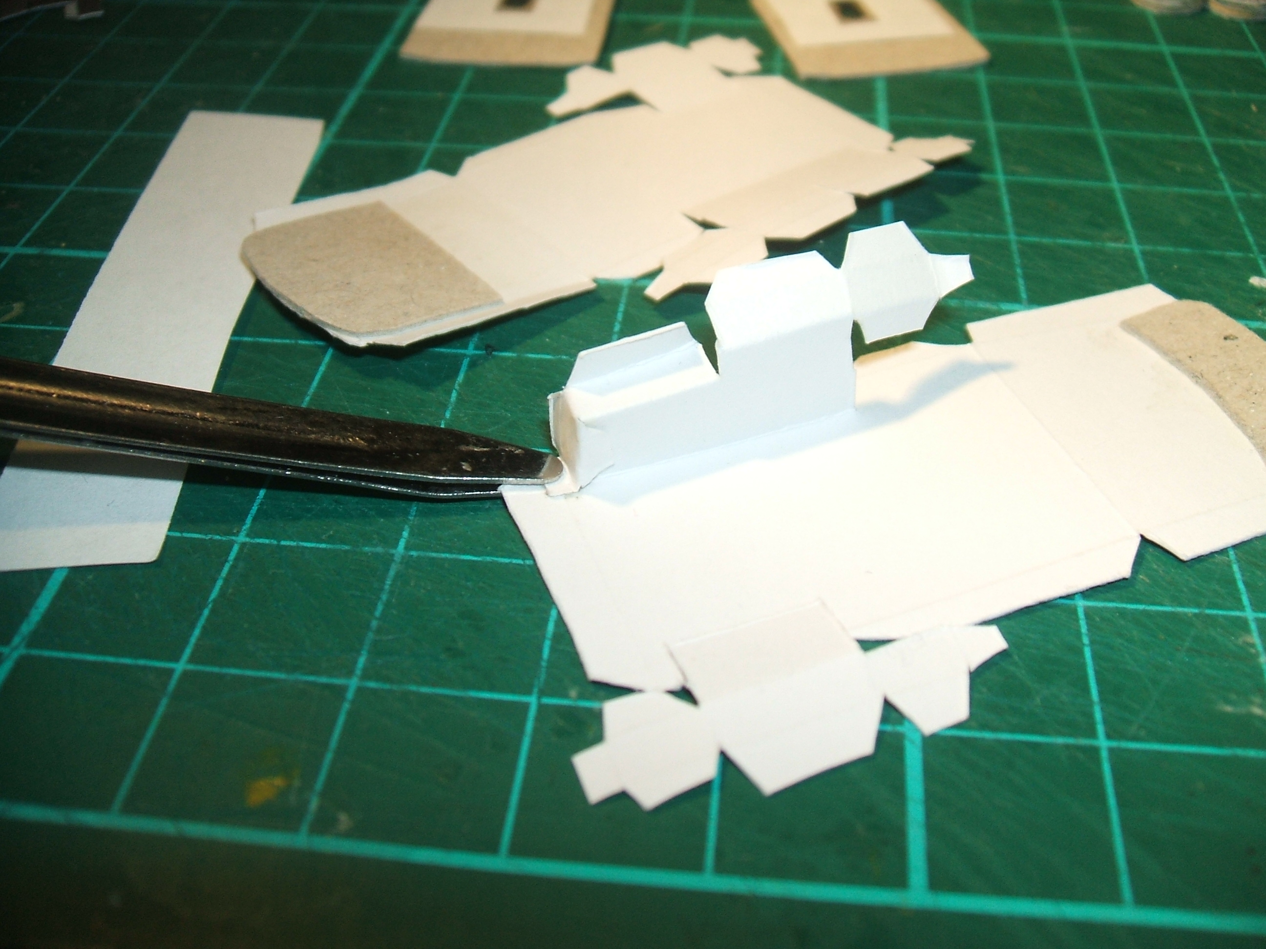

Voici le pliage progressif de l'arrière du chassis. En procédant méthodiquement, une seule pince est nécessaire. On marque les plis puis:
Première étape deuxième étape troisième étape et il ne restera que la dernière languette à coller pour refermer le logement de roue. Les pièces dessinées par Atlas correspondent parfaitement.

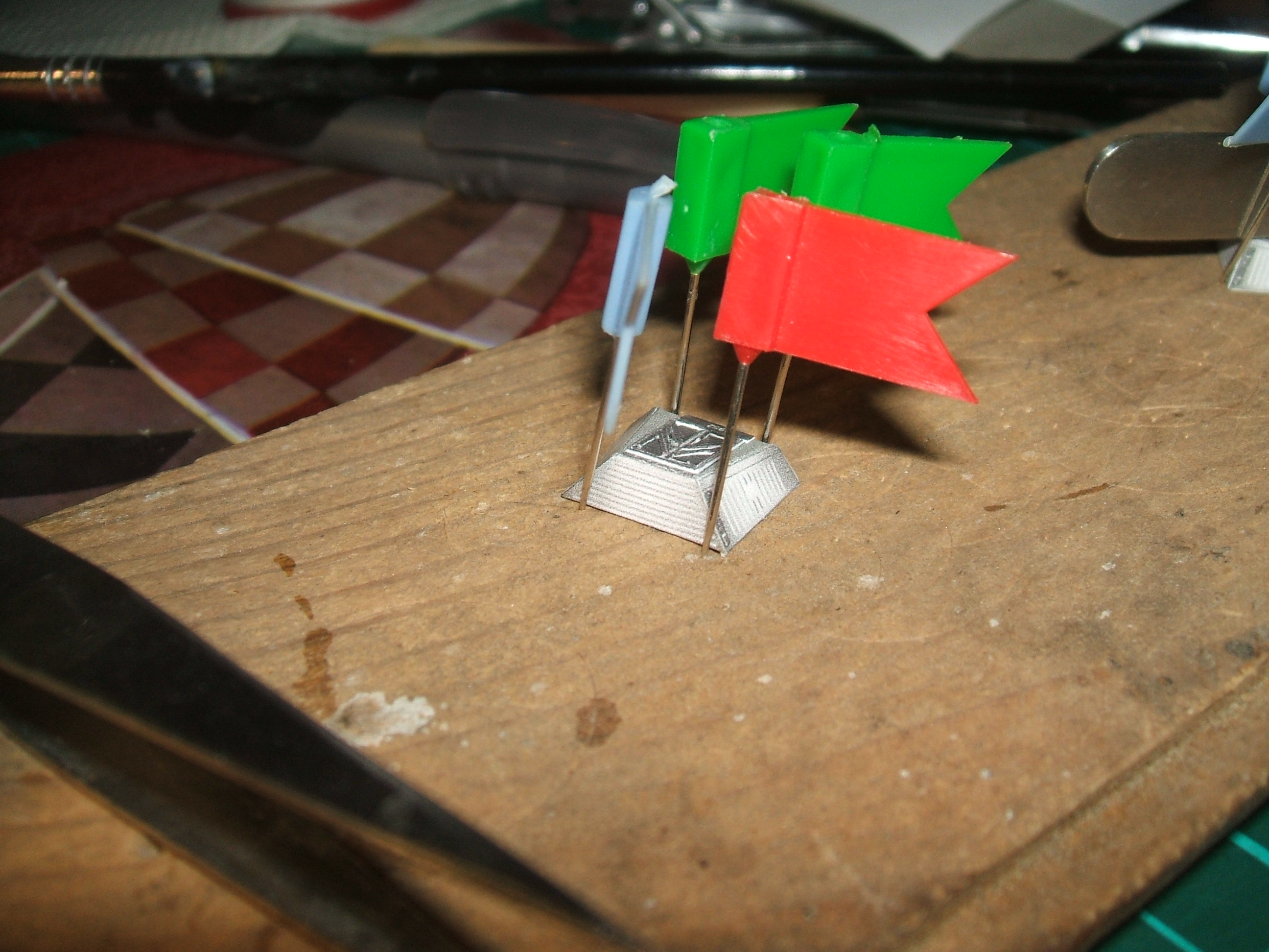

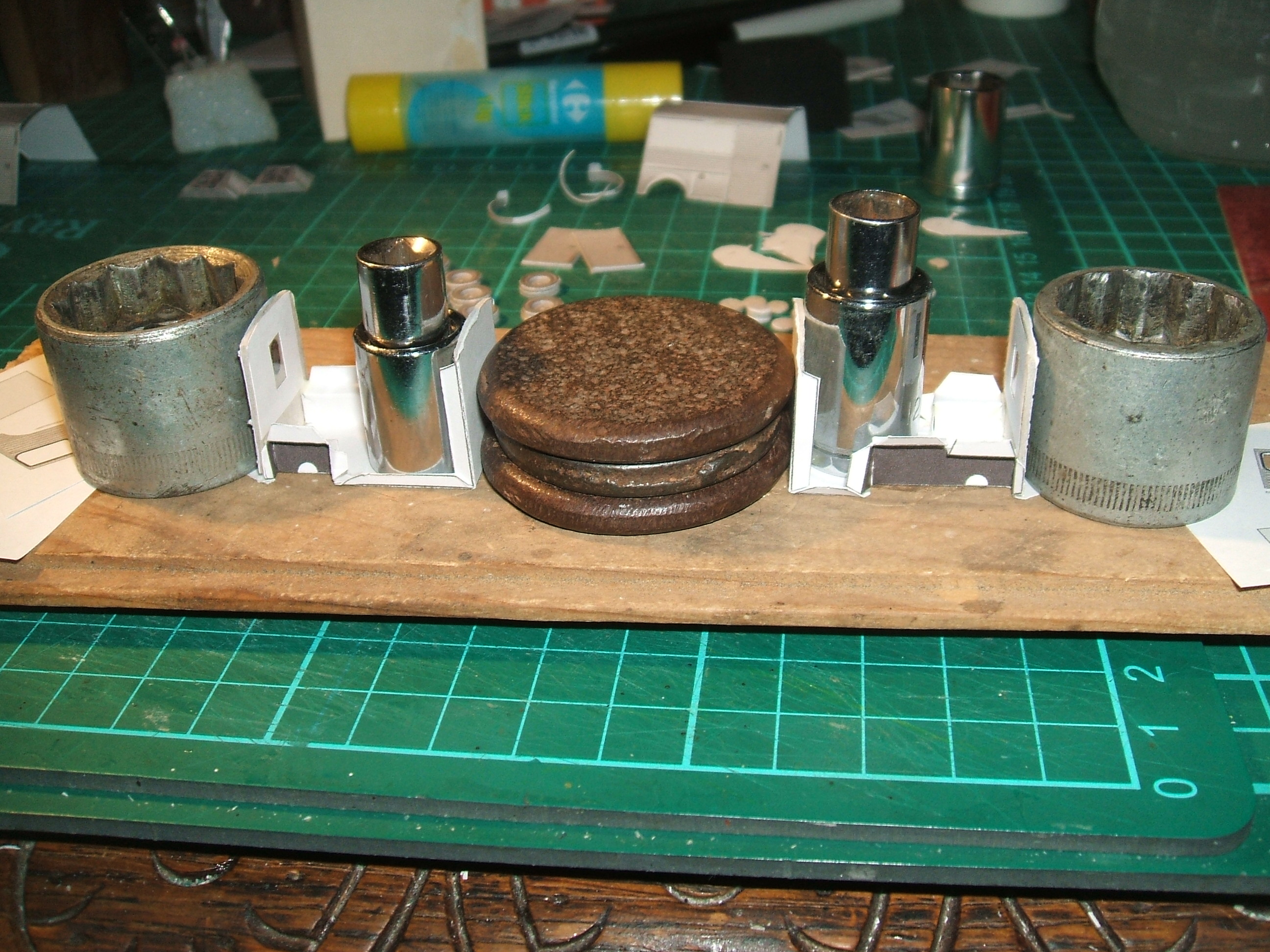

collage du capot sous lest (léger), bloqué par des épingles. l'autre capot On voit que les mêmes réalisations restent quand même subtilement différentes. La plaque et la calandre ont été collées à plat, avant la mise en forme du capot.

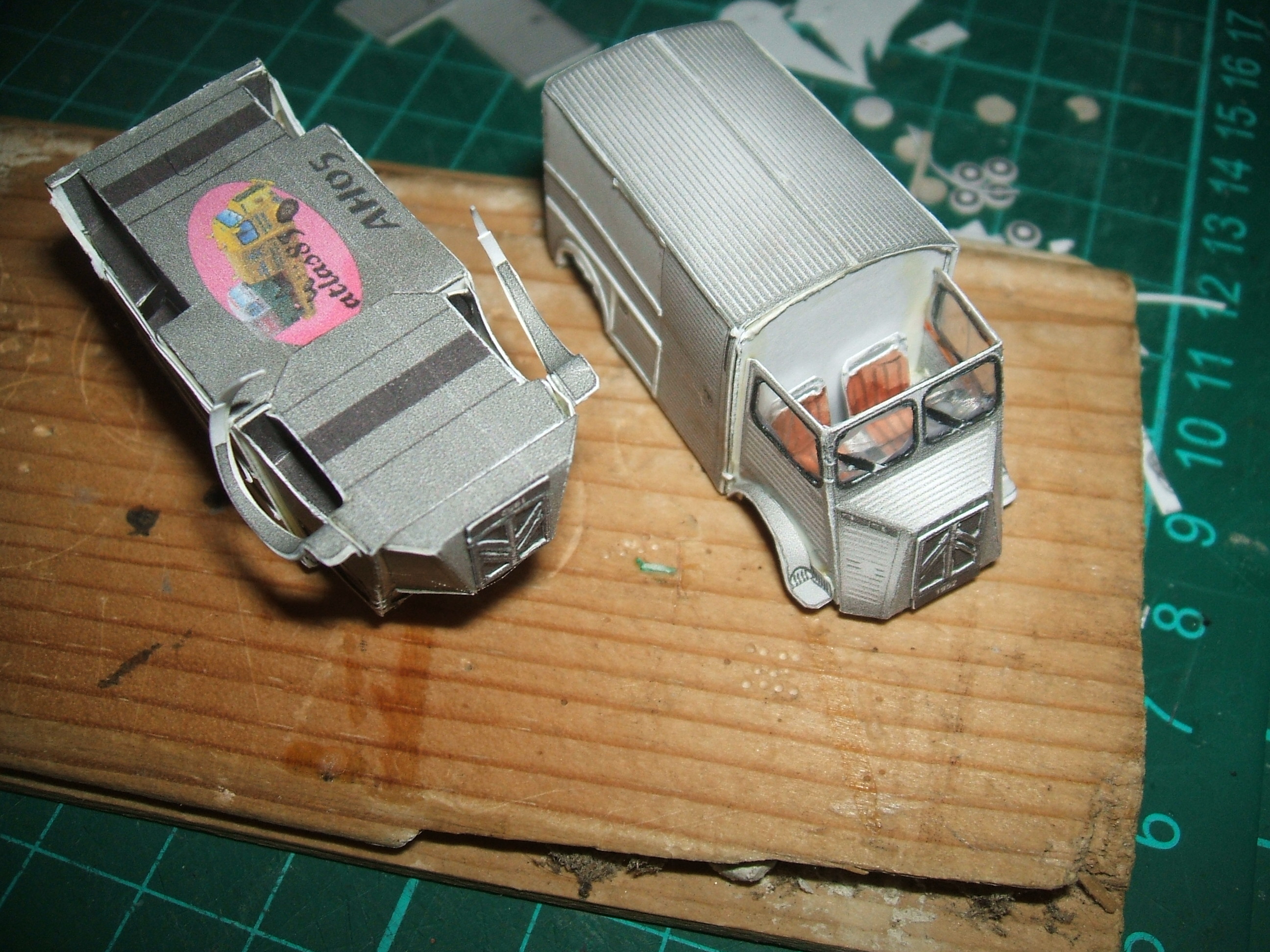

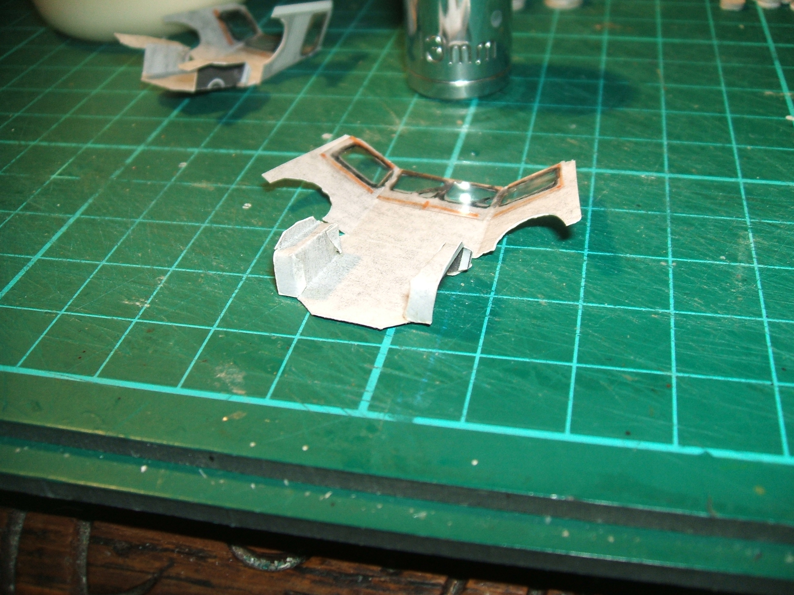

Un renfort est ajouté en haut du fond de cabine pour faciliter un collage bord à bord; le passage de roue sèche bloqué par des poids.

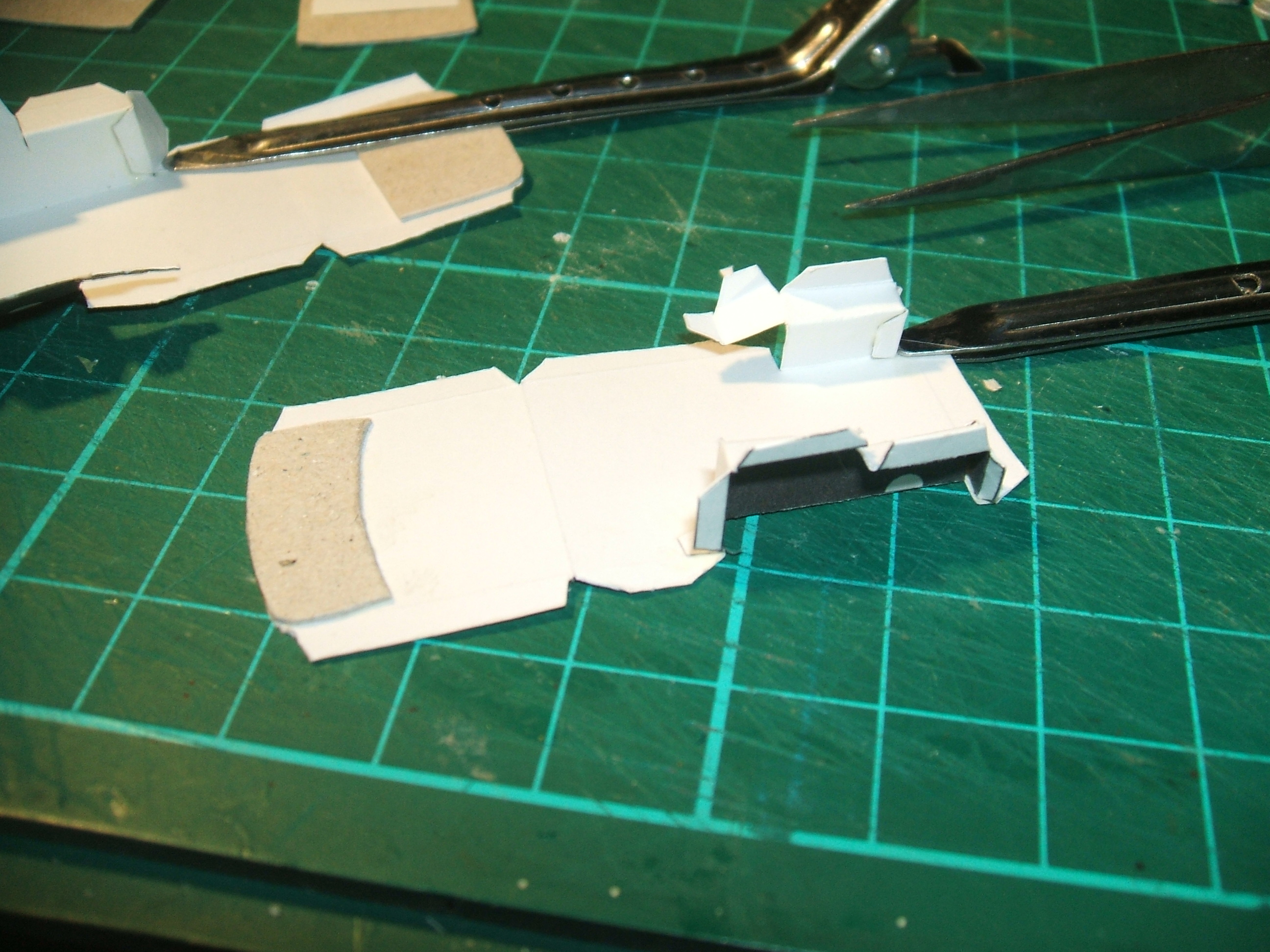

Et voici les deux caisses séchant calées sur le châssis Je n'ai pas utilisé les languettes à l'arrière du châssis. Je les couperai plus tard.

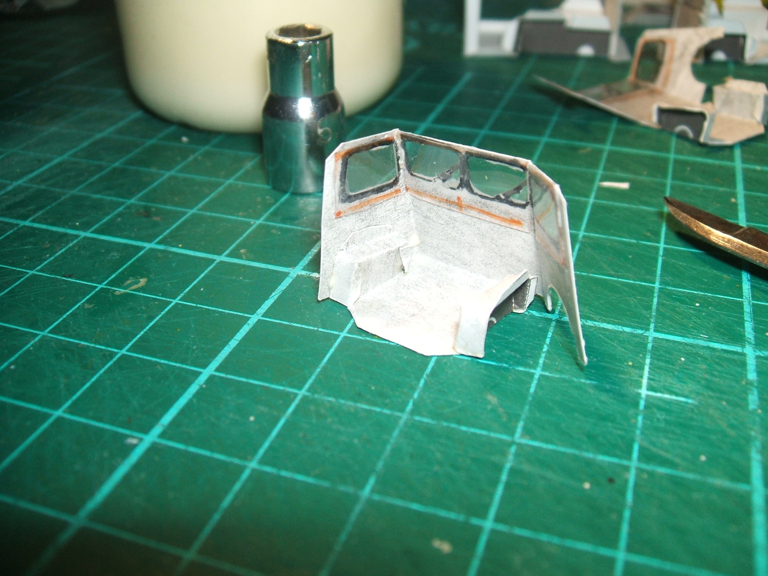

Le pliage de la cabine; je couperai les languettes restantes en dernier, le toit les a précédées à la poubelle.les passages de roues se plient à leur tour Et la cabine se forme presque naturellement

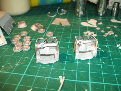

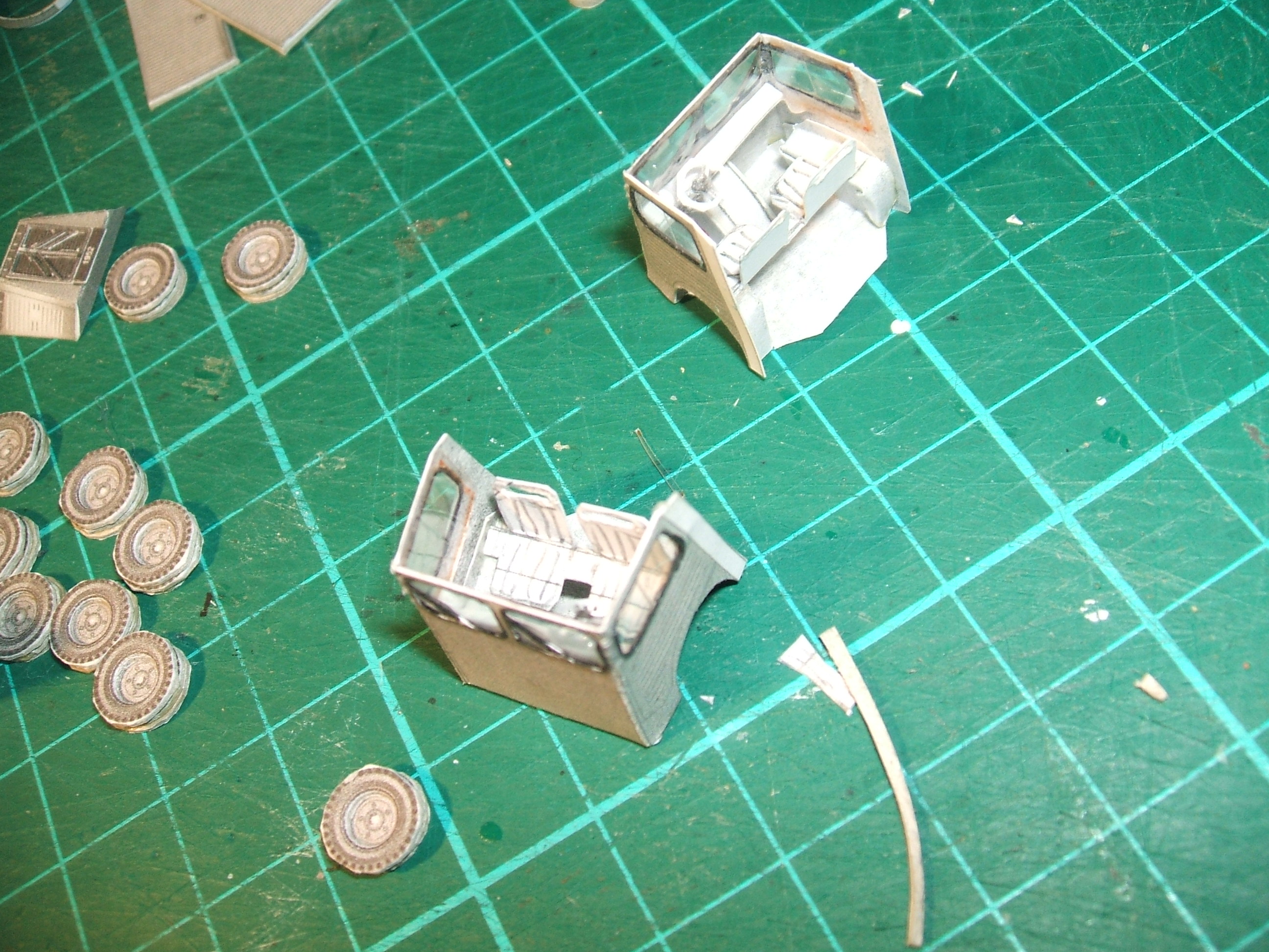

L'aménagement de la cabine.

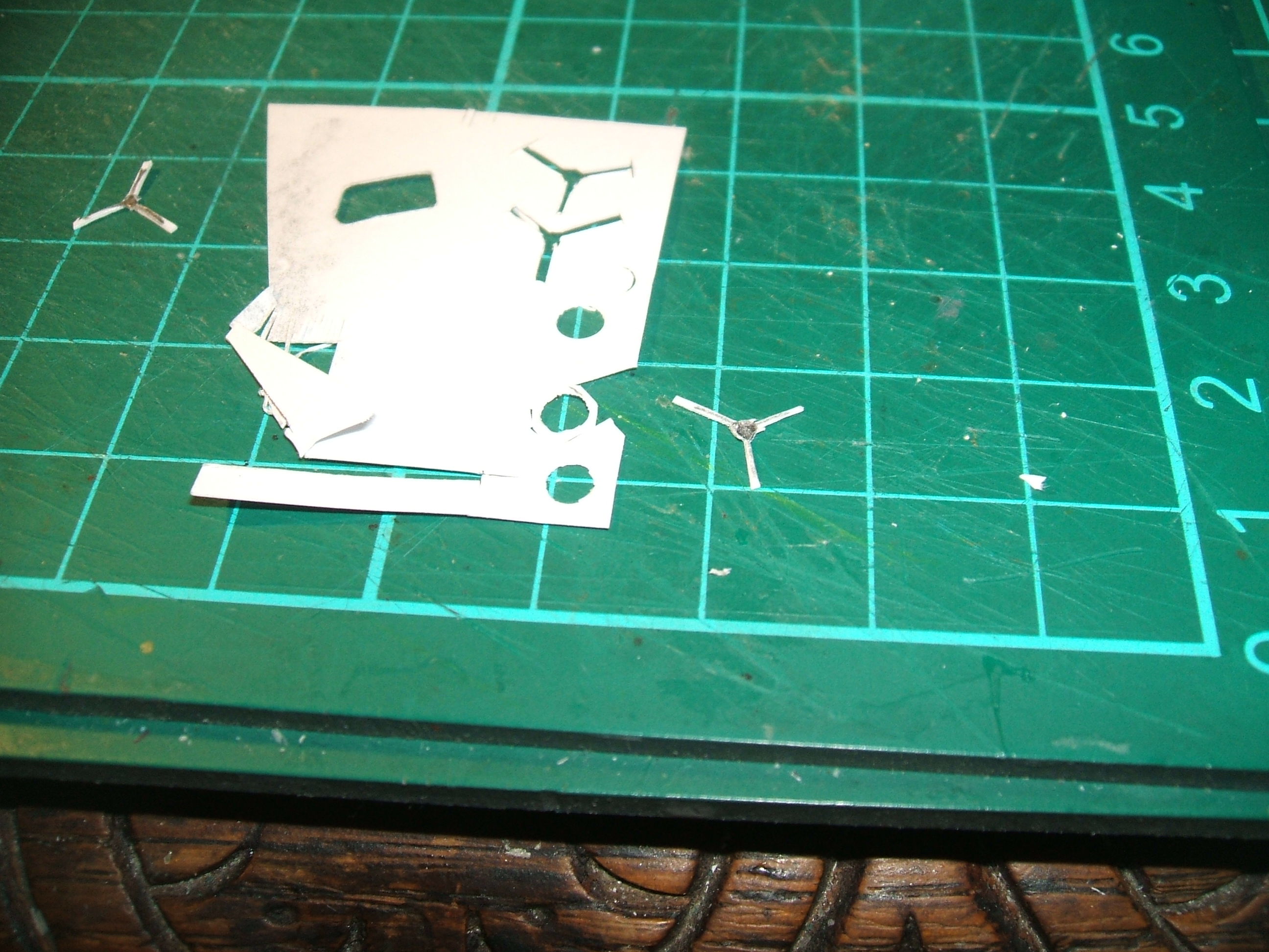

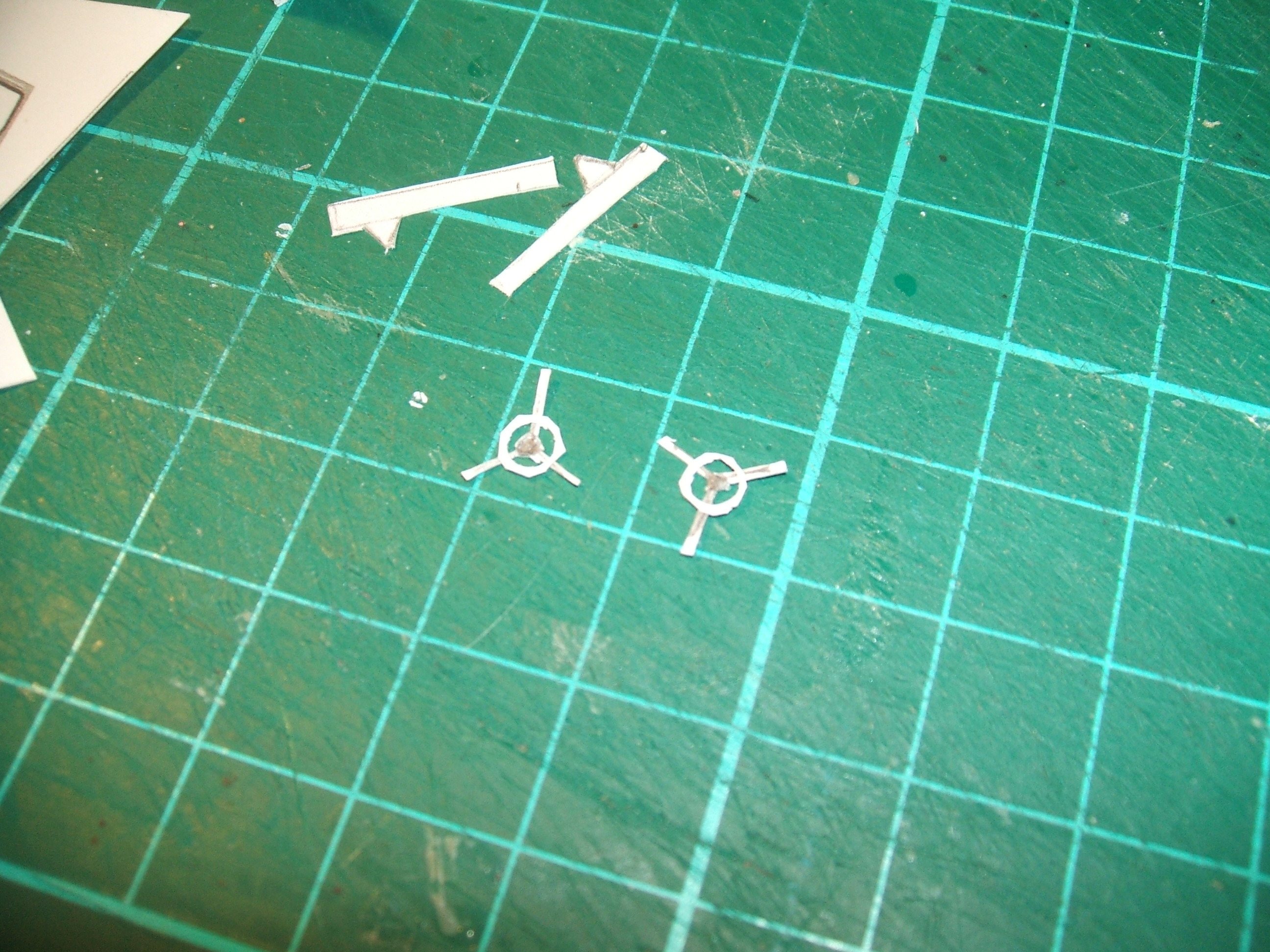

On commence par découper les branches de volantset on se servira des trous pour découper le tour du volant. Il faudra couper bien fin.
On colle les petits cercles obtenus sur les branches. Les autres pièces seront les tableaux de bord. Le collage peut être énervant vu la taille des pièces. On coupera le dépassement des branches un peu plus tard.
Voici l'ensemble des morceauxNoter le creux des roues, la finesse des volants
Et là, les capots du moteur, les futurs sièges (remarquer la découpe du haut du dossier), l'emplacement du tableau de bord collé à la uhu colle tout puisque en partie sur le plastique transparent du pare brise. Je n'ai pas décoré le tableau de bord, rien ne vous empêche de le faire. Et voici les deux cabines prêtes à être rapportées sur les caissesIl y a une petite cale de moins d'1 mm pour surélever les sièges sur les passages de roues. On voit les roues avant finition, les portes latérales, les capots

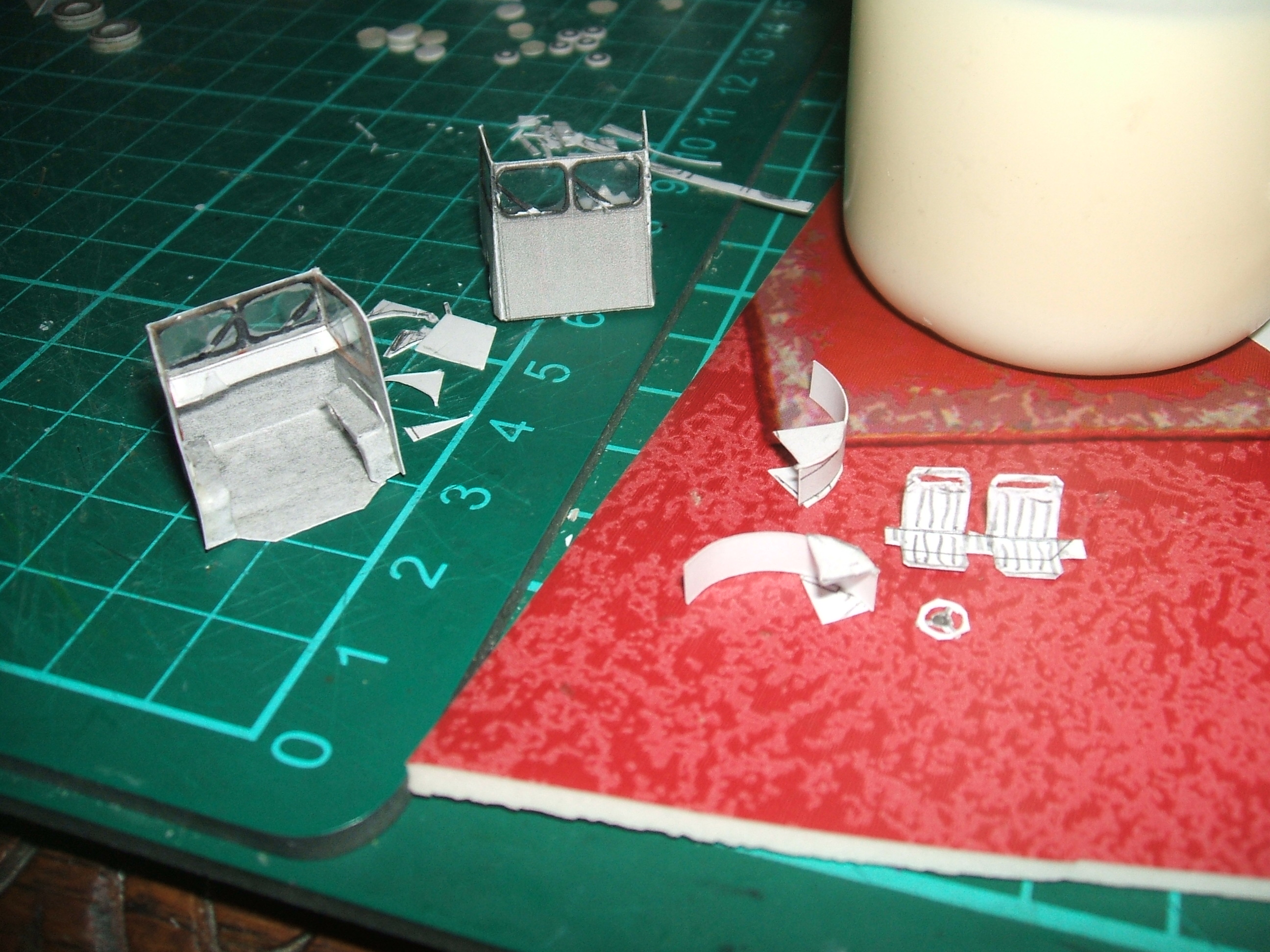

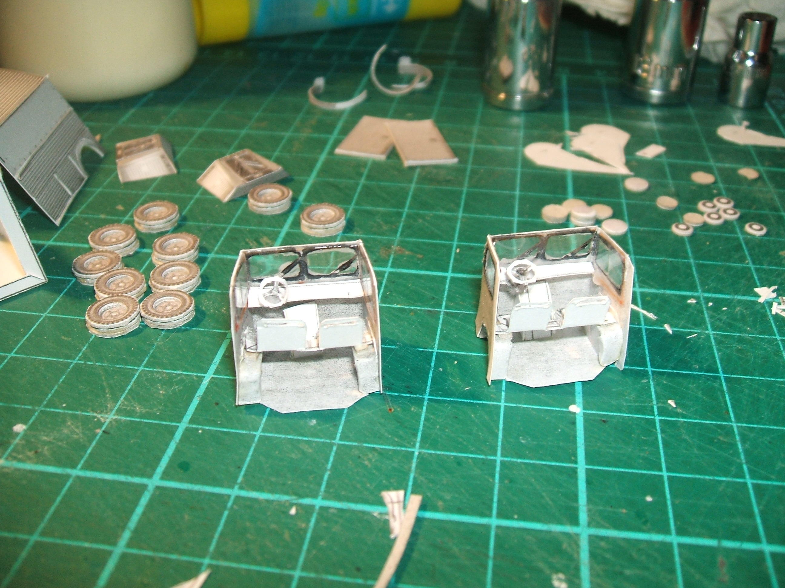

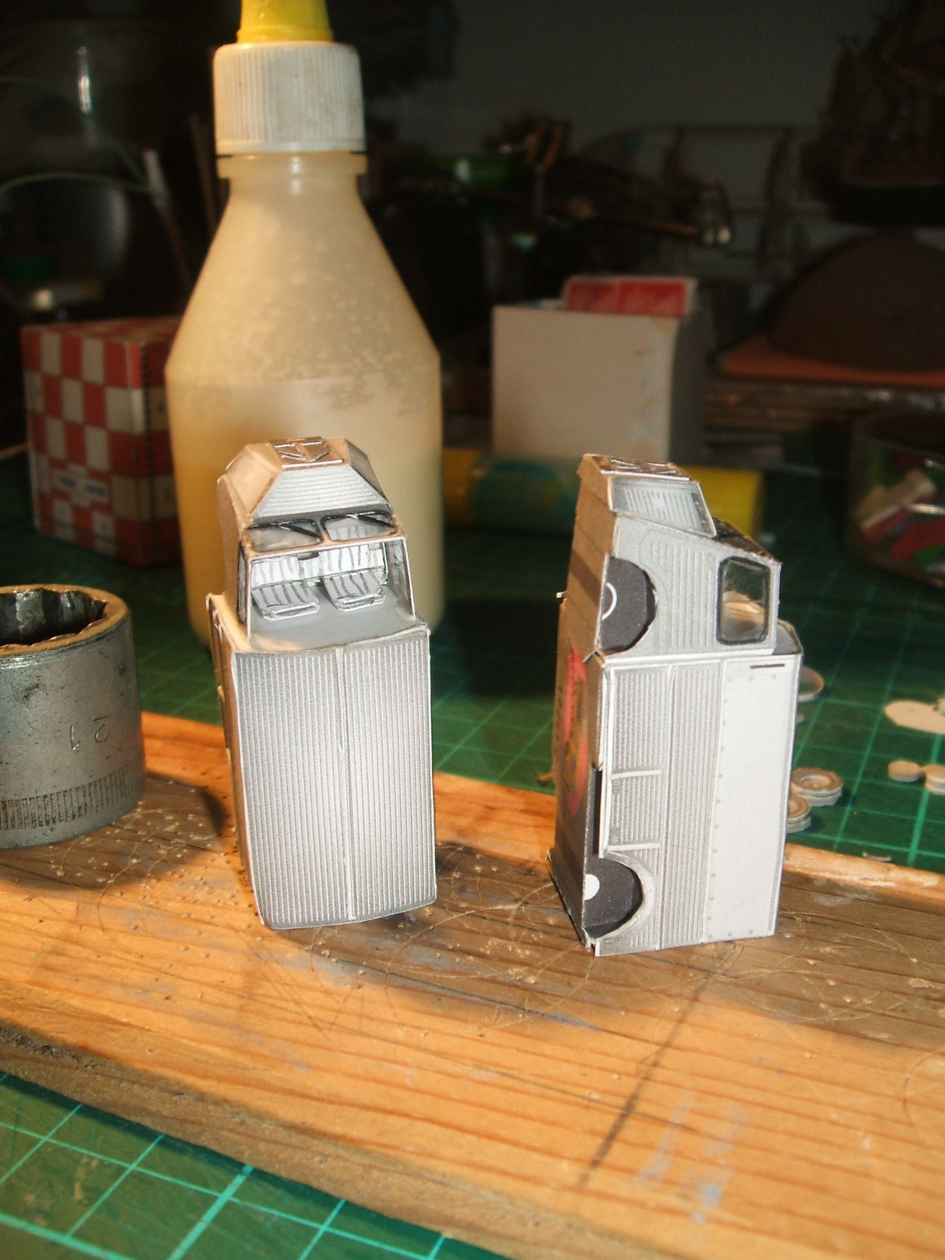

Autre vue des cabines. Les sièges seront peints en marron plus tard. Noir est bien aussi.Faites selon votre humeurJ'ai simplement dessiné au crayon ; les montants latéraux qui ne sont pas des montants dans la réalité mais la superposition des deux moitiés de fenêtre , sont simplement gravés au cutter.
Collage des capots sur les cabines, maintien en place par des poids Les voici qui prennent forme. On coupe les languettes qui restaient et m'ont servi à manipuler les cabines sans les abîmer Une roue sur l'outil porte roue pour la finition. Le morceau noir est un bout de chambre à air découpé à l'emporte pièce. Il s'emboîte dans le creux de la jante.On note le garde boue avant pré plié. On montera la roue sur la perceuse pour la poncer et améliorer la concentricité.

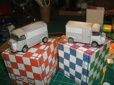

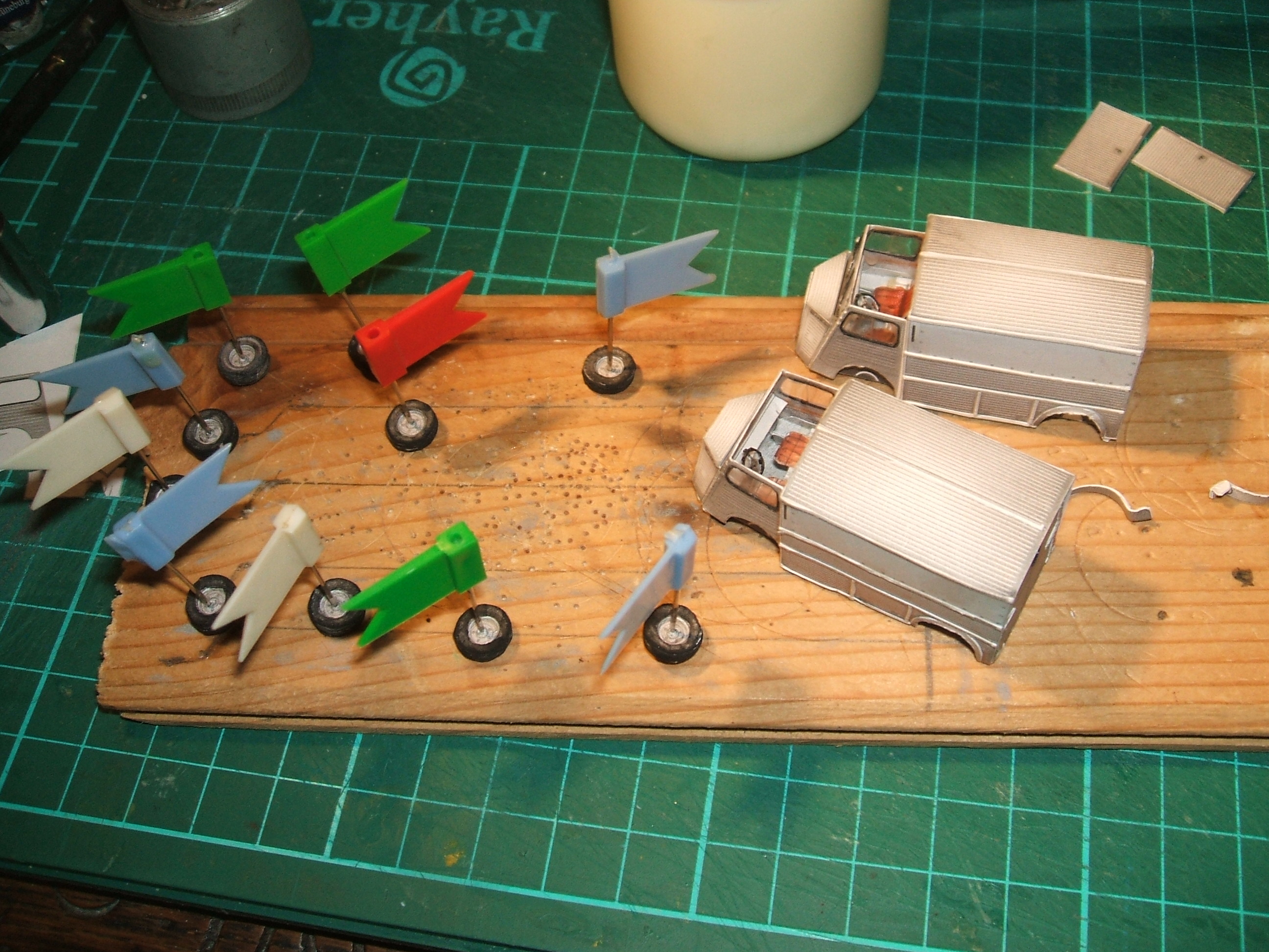

Voici nos deux futurs bolides. Les roues sont fichées sur des épingles pour être plus facilement manipulées. Suite bientôt.

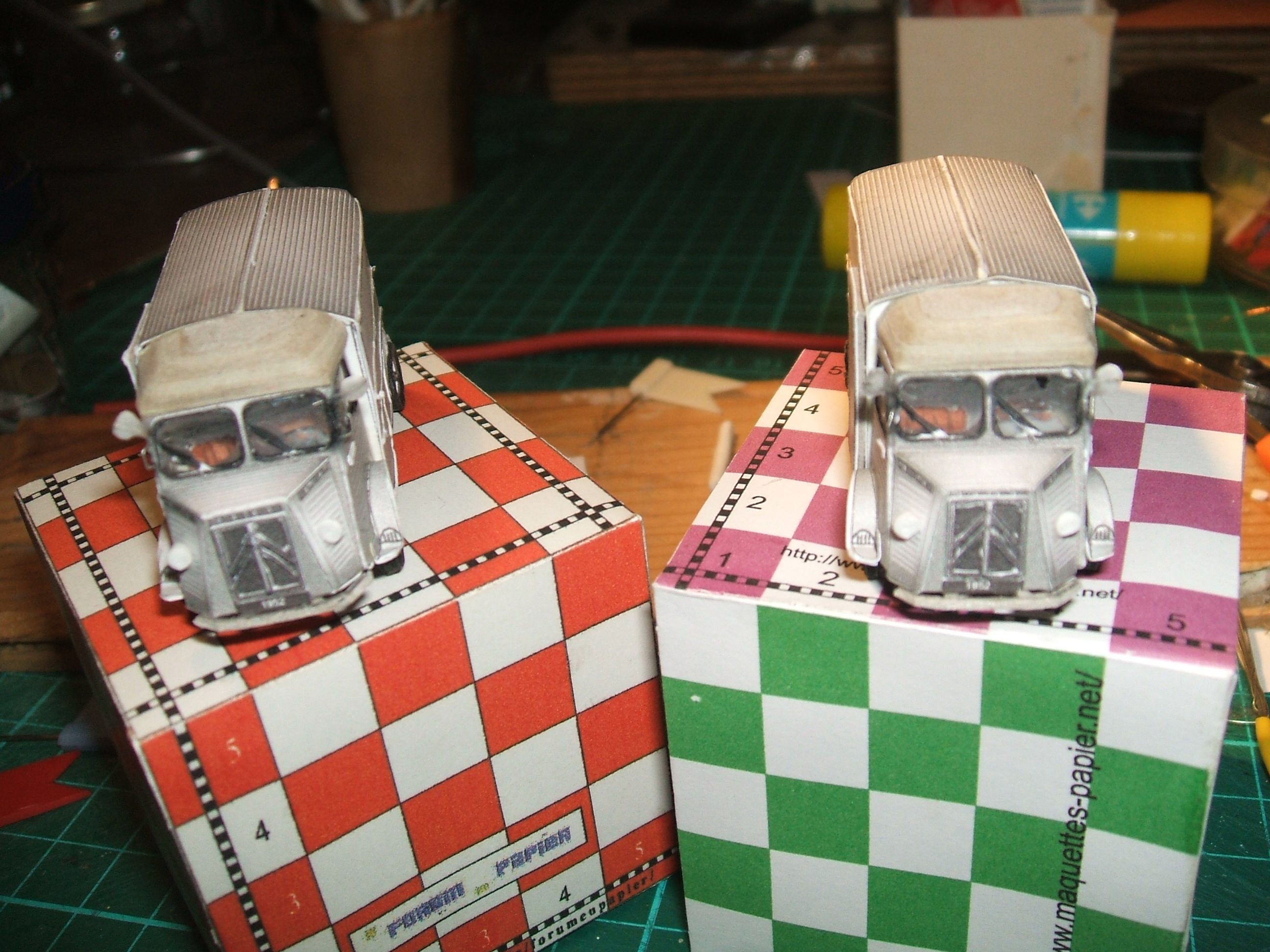

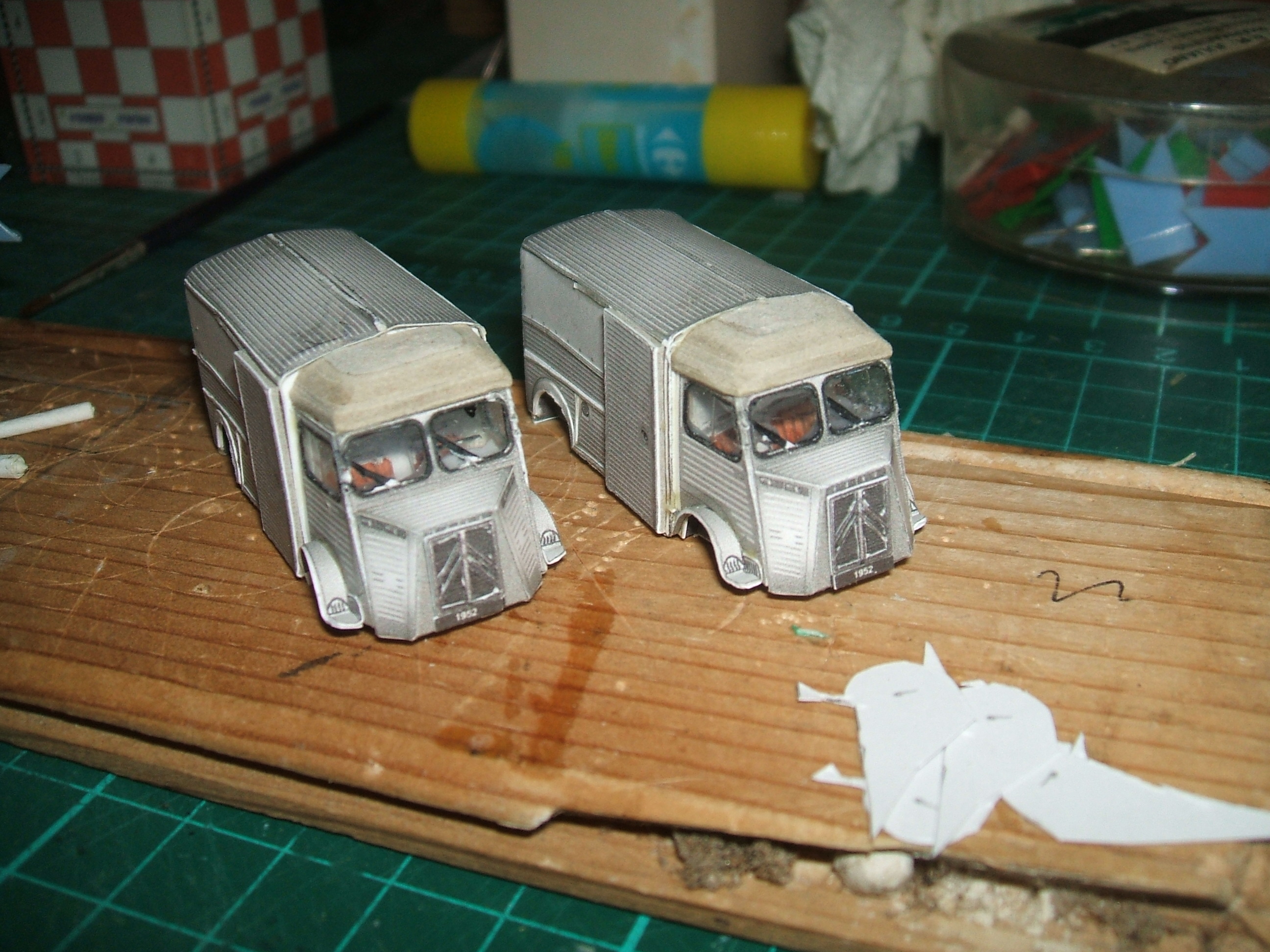

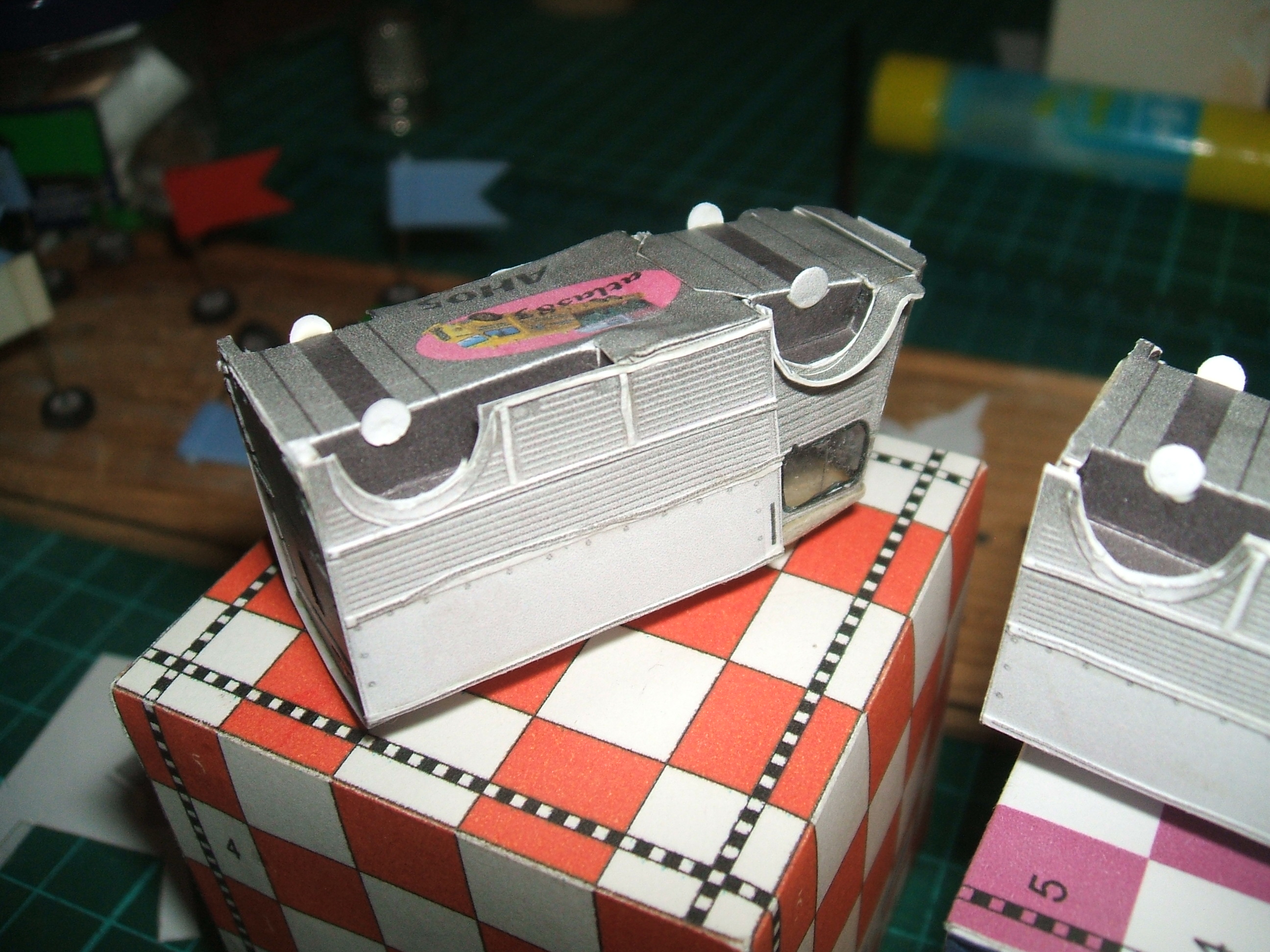

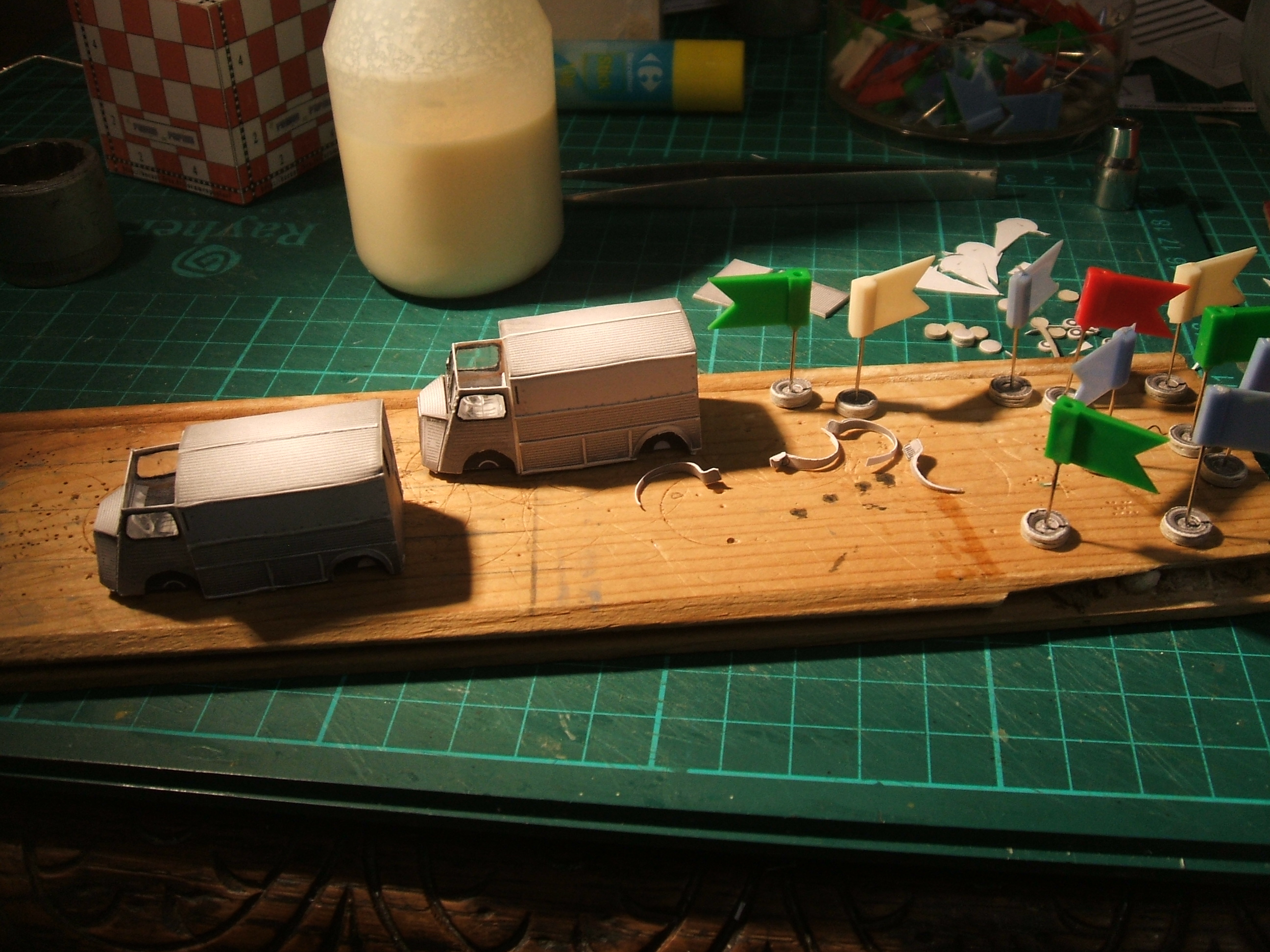

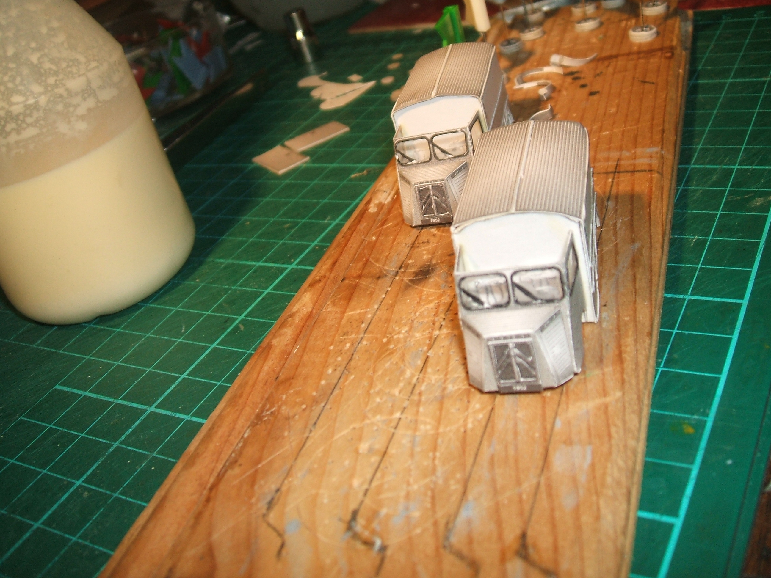

Vue avant; ils ressemblent déjà à ce qu'ils seront.

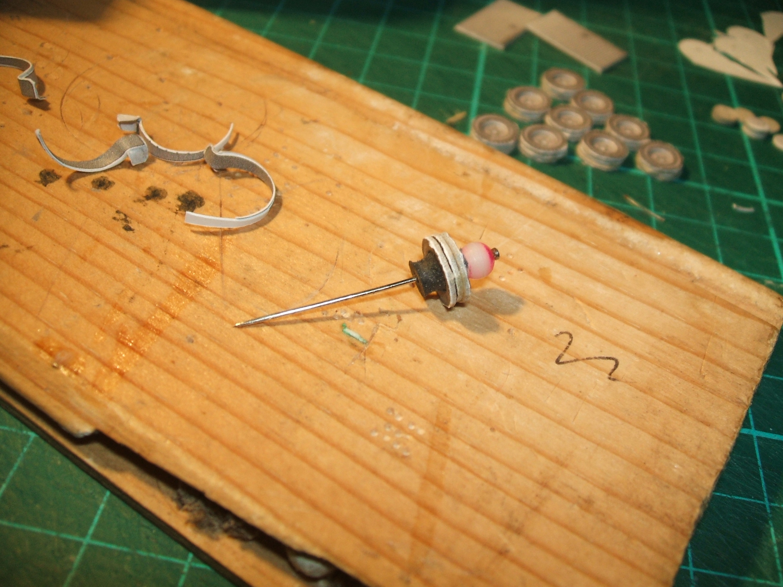

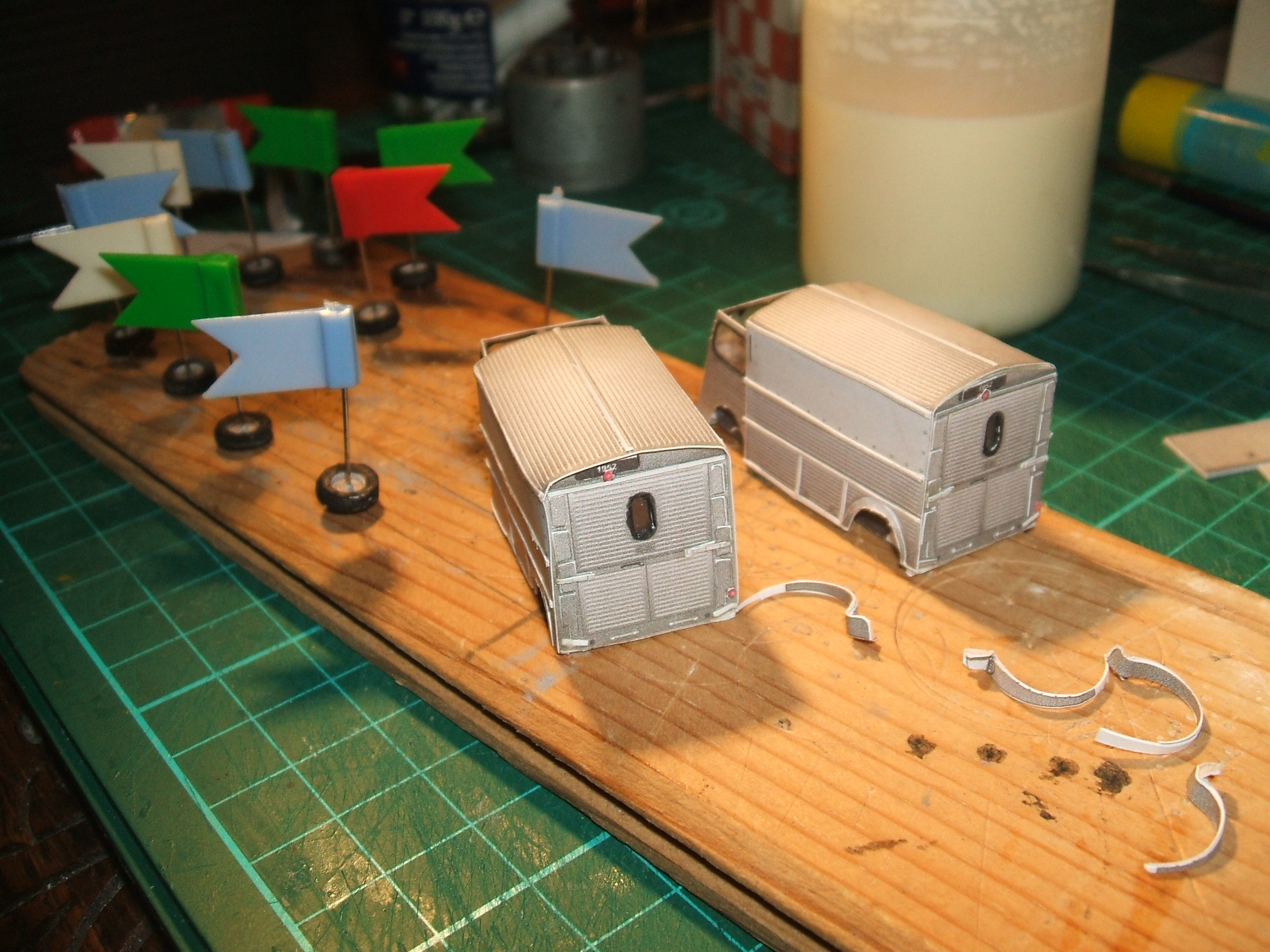

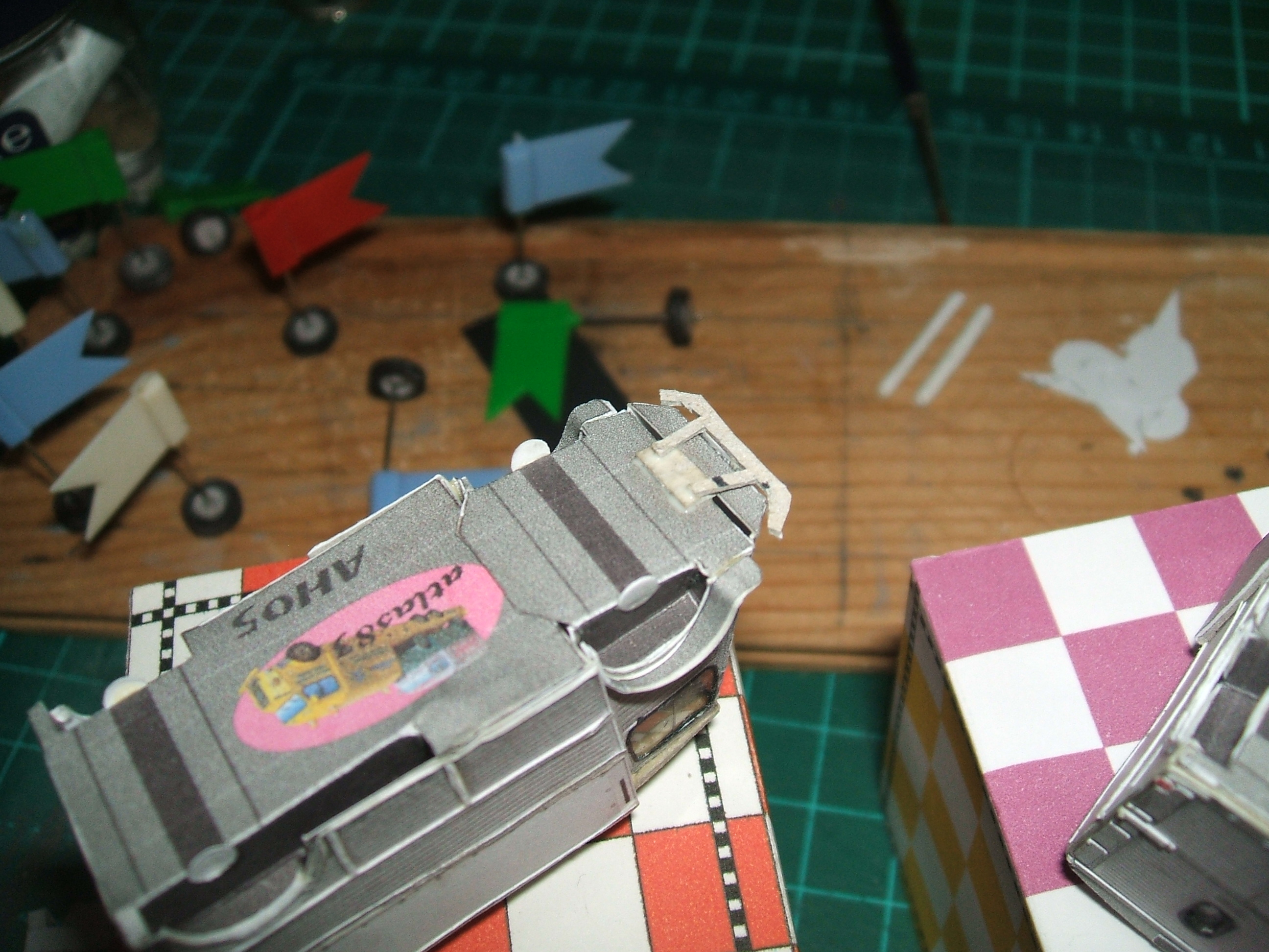

Les roues ont été tournées sur la perceuse et les pneus repeints à la gouache noireOn voit bien les barres ajoutées pour donner du relief. C'est bien plus facile à faire avant le montage, quand on peut travailler à plat. Le volant est peint en noir aussi du bout du pinceau à un poil.
Vue des portes arrières. Il n'y a que deux feux sur ce modèle Le collage des garde boues avant; on voit à droite l'opération finie et à gauche le début. Quand ce premier collage est sec (quelques dizaines de minutes) on colle bord à bord en l'ajustant le reste du garde boue et on tient délicatement en place les deux côtés entre le pouce et l'index pendant une ou deux minutes, ensuite, ça tient. Une heure après, on coupe ce qui dépasse et trois heures après, on arrondit le bord par ponçage.On finira l'intérieur plus tard, pour moi, j'ai poncé avec un cylindre d'abrasif monté sur la perceuse. On aperçoit les trous de 0.2mm dans les montants si on agrandit la photo.
Et voici les toits avant finition. Plusieurs épaisseurs de carton collées les unes aux autres, puis découpées poncées et un peu creusées.Ils sont encore un peu grands, on les finira plus tard.

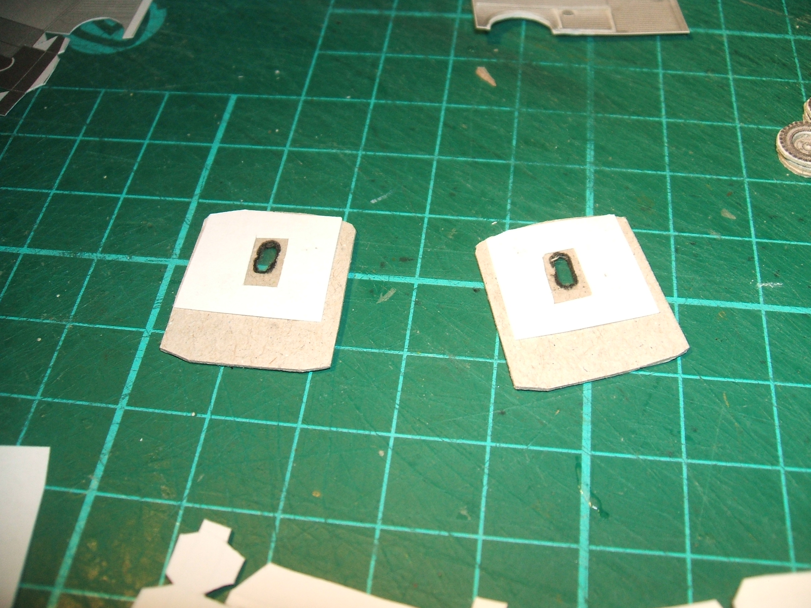

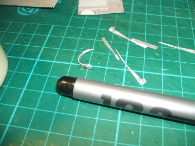

Les animaux sur le dos pour monter les petits renforts à percer pour le passage des axes de roues. À l'arrière, l'axe passera dans la caisse (au dessus du plancher, donc dans la caisse) et à l'avant, sous le châssis (et donc visible). Les petits ronds sont collés à la tite bond, puis, une fois secs, noyés dans de la cyano liquide. Quelques heures après, on perce à 0.2 puis 0.6 mm, on renforce à la cyano et on reperce. Les paliers sont prêts. Noter le bel effet de relief.
Le montage du pare choc avant simplement découpé dans du carton de 0.3 mm et collé sur une cale de même épaisseur sous le capot pour le décoller du bas du capot, comme le vrai. Le dessin est tiré de celui d'Atlas 83, mais on n'a plus de pliage à faire, délicat sur de si petites pièces.J'ai conservé le logo du créateur sous la caisse.Les deux petites tiges blanches à gauche sont des petits boudins de papier 80 roulés mouillés avec de la colle. Le plus petit va servir à faire les quatre phares et des toutes petites rondelles pour les rétroviseurs.
Attention, interdit aux mineurs,

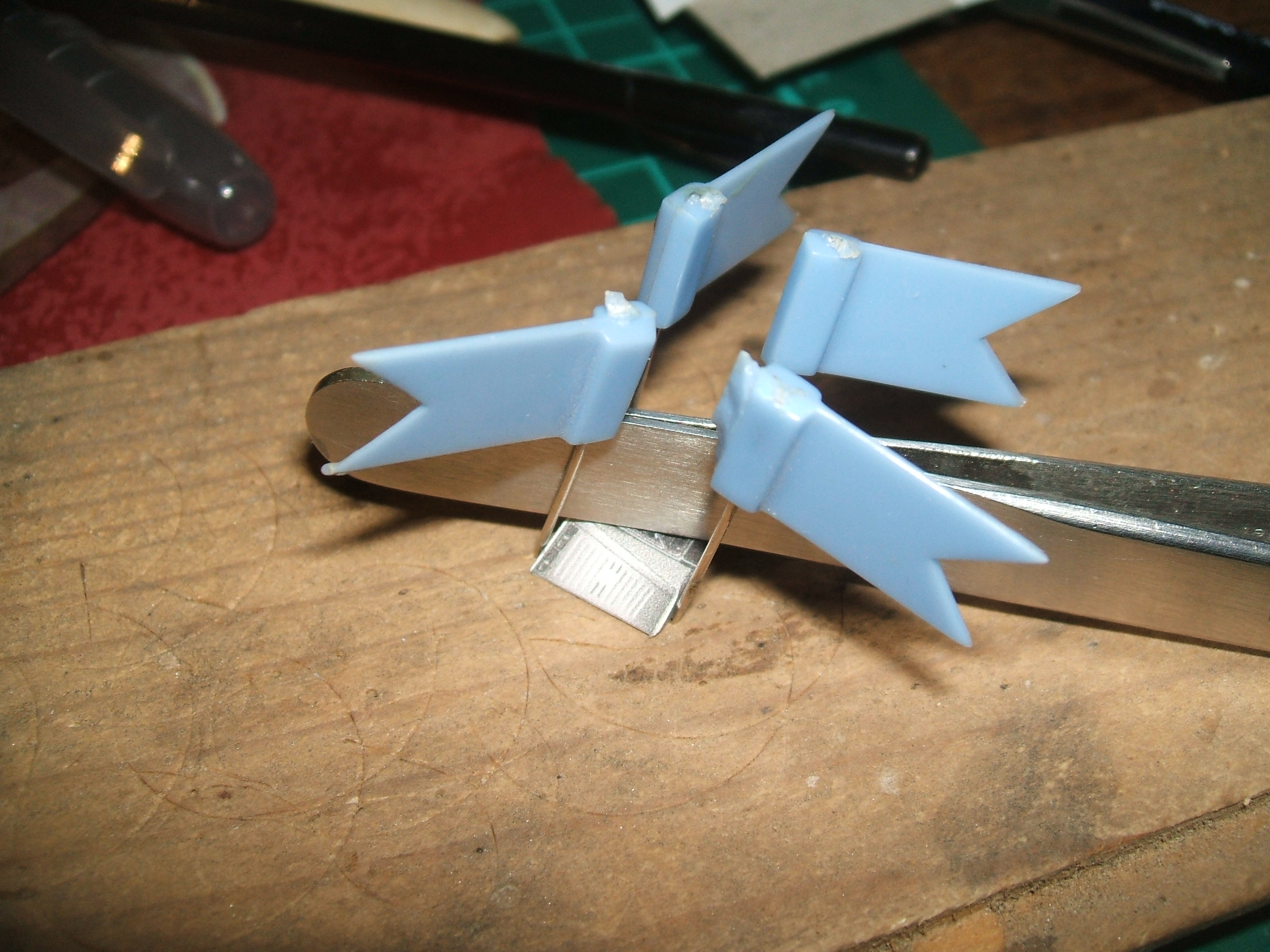

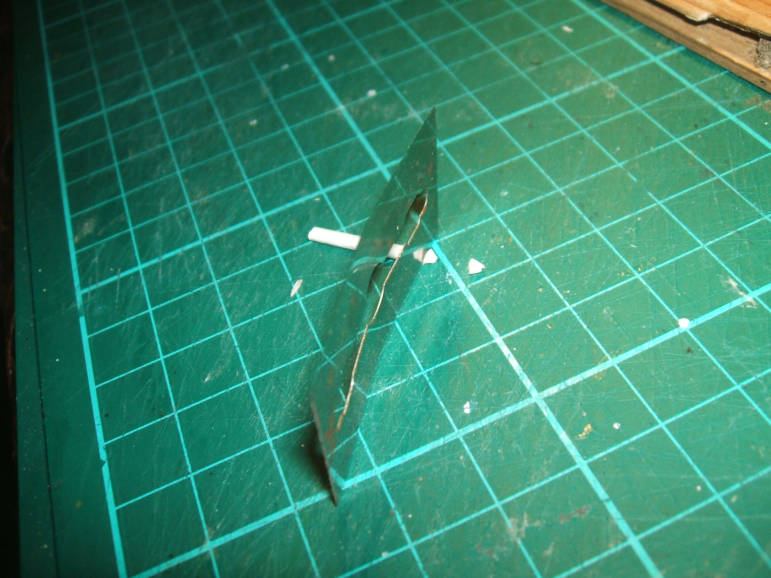

Dans le petit barreau, nous allons le tailler en pointe arrondie des deux côtés puis avec une lame de rasoir nue, c'est très coupant et très dangereux si on est impatient ou/et maladroit, on découpe nos deux futurs phares. Le cutter ne convient pas aussi bien.On voit bien les cuvelages. Je ne connais pas de meilleur moyen pour les réussir à cette échelle. On appointe de nouveau et eon recommence pour les deux autres. Ensuite, on coupe, toujours avec l'outil réservé aux grands, des petites rondelles que nous allons transformer en rétroviseurs, comme sur la vue qui suit Collage cyano liquide et détermination, fil de 0.2mm. Il n'y a pas d'autre truc que l'expérience et l'obstination.

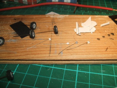

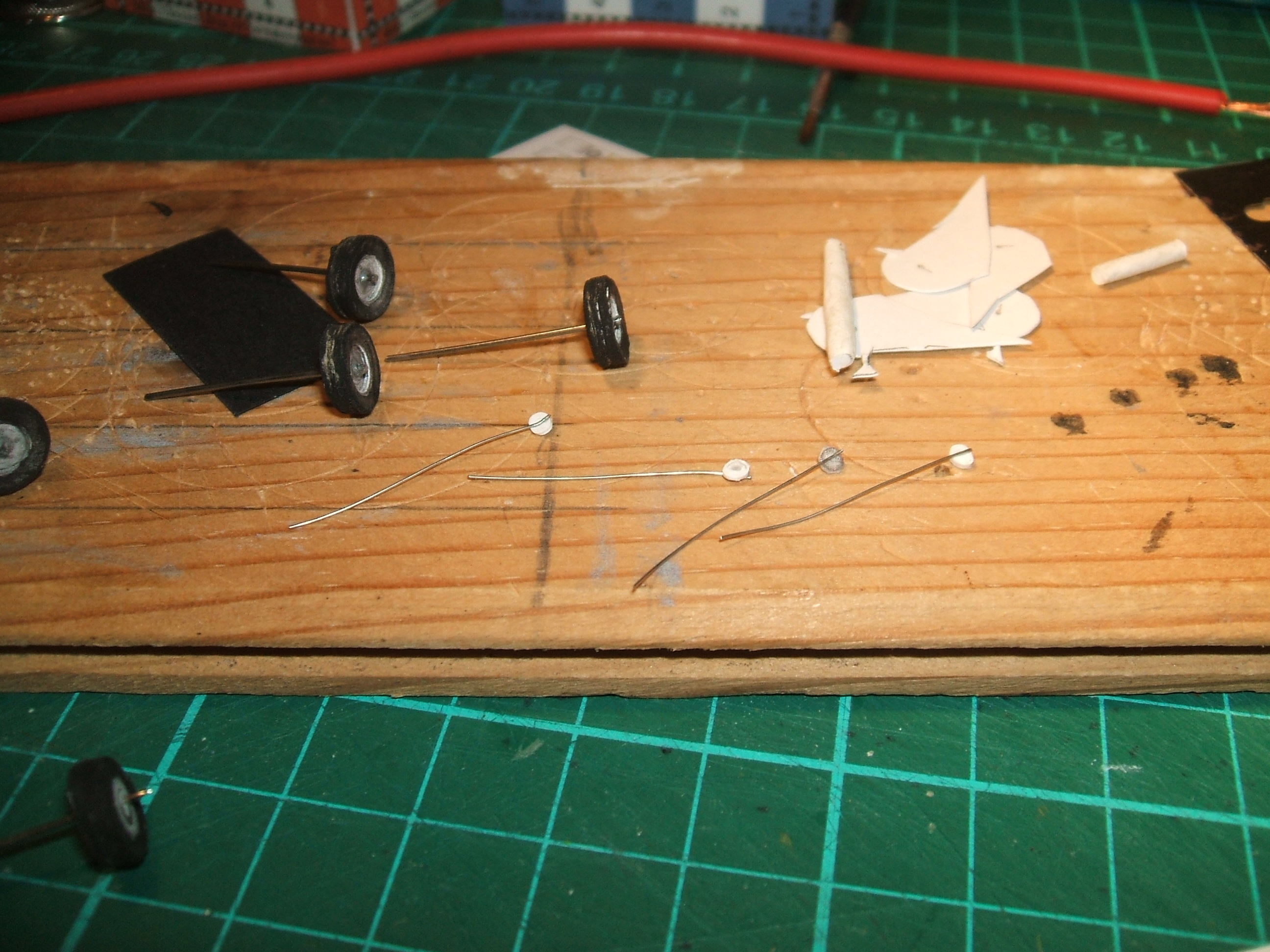

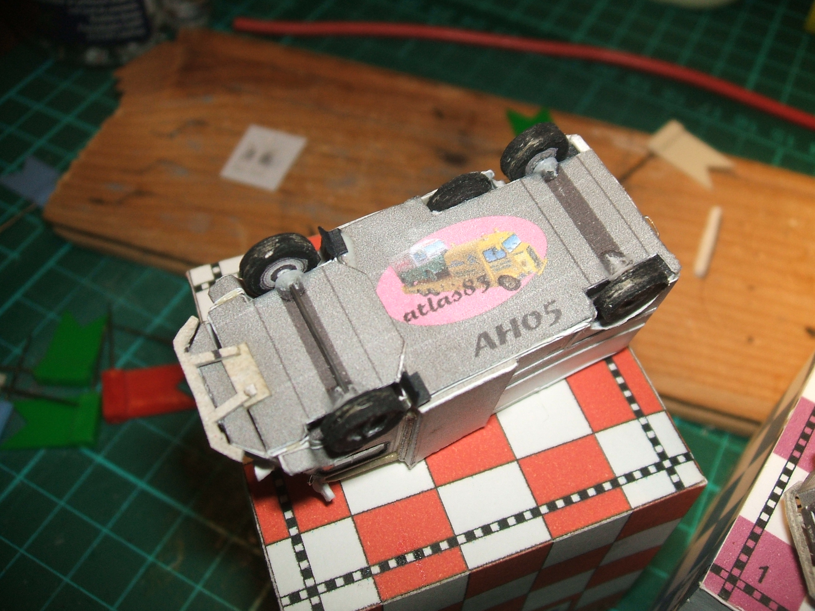

Les axes de roues sont munis d'une roue et dépassent légèrement (simulation du moyeu de la jante); ils sont en corde à piano de 0.6mm. J'ai acheté il y a trente ans des rouleaux de corde à piano de 0.2, 0.4, 0.6 et 0.8mm (quelques mètre en tout) qui devraient me servir jusqu'à ma mort et sans doute au delà.
Voilà les futures poignées sur les montants du pare brise. On débouchera les trous de 0.2mm faits auparavant; on enfilera en place la chose sans respirer et en jurant abondament dans son fort intérieur parce qu'il ne faut pas de courant d'air et, une fois en place, on déposera une micro goutte de cyano pour bloquer l'objet en place. Une patte est plus longue que l'autre pour qu'on l'enfile la première et qu'elle reste en place quand on tentera d'introduire la deuxième. À faire deux fois par modèle. On approche de la fin.

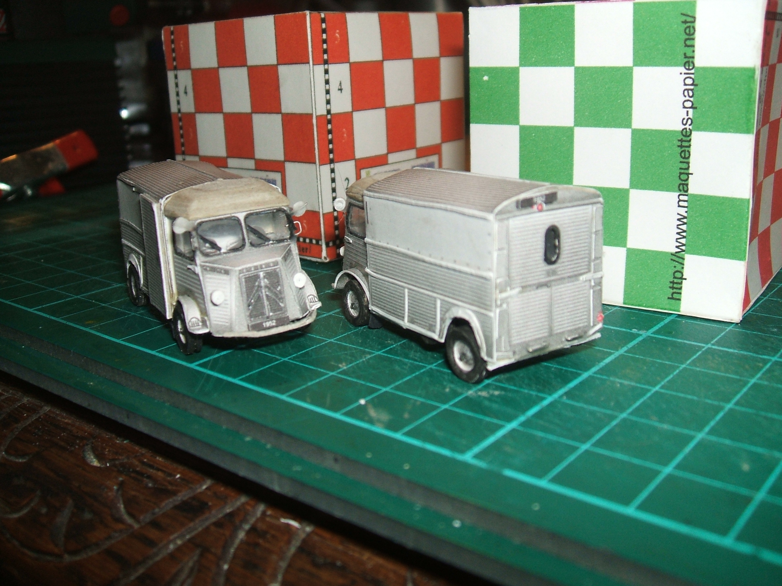

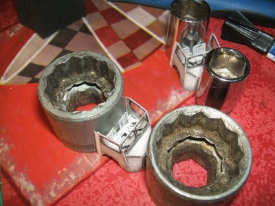

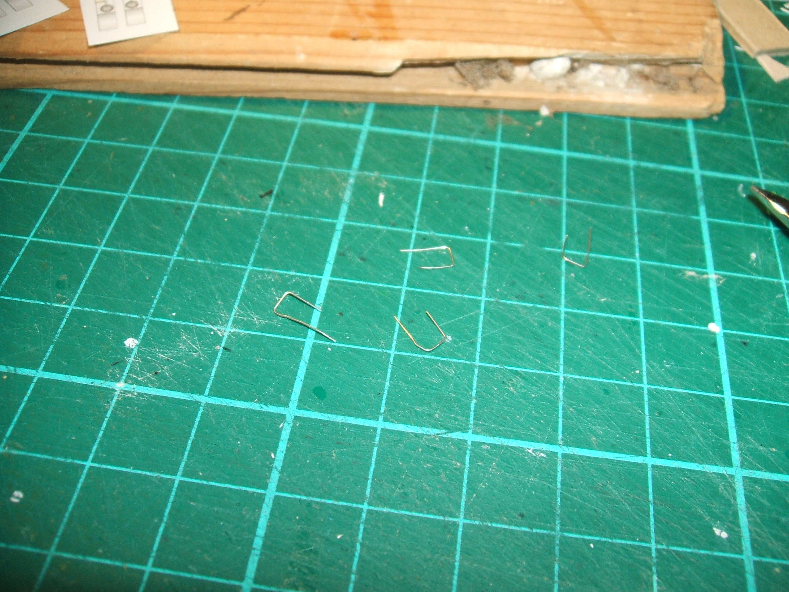

Voici les petits bolides sur leurs rouesOn voit les rétroviseurs (cyano liquide et fil métallique coupé au plus juste) et les phares (goutte de cyano gel). J'aurais dû reproduire le support de phare, non par perversion masochiste, mais parce que ça décollerait de 2/10e de mm le cuvelage du capot et que ça serait plus réaliste.On voit les deux côté à la fois en une seule photo. Super, non ? Noter les marche pieds à l'arrière et les poignées des montants de pare brise en agrandissant la photo.
Vue de face
le montage des bavettes sur les roues avantet la roue de secours (choisir la plus vilaine)

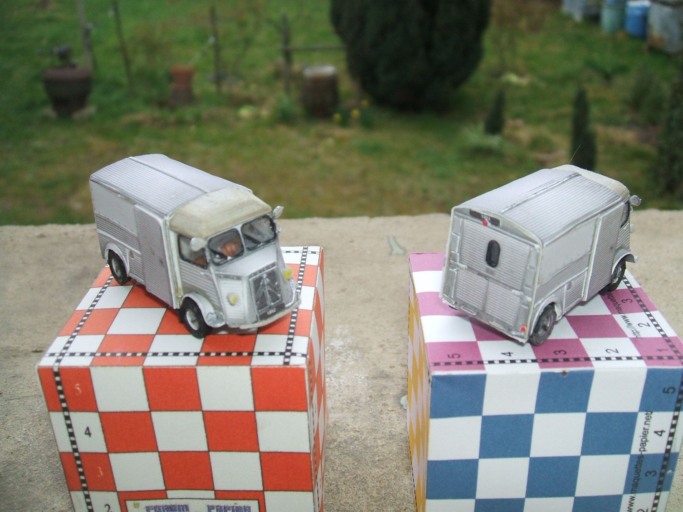

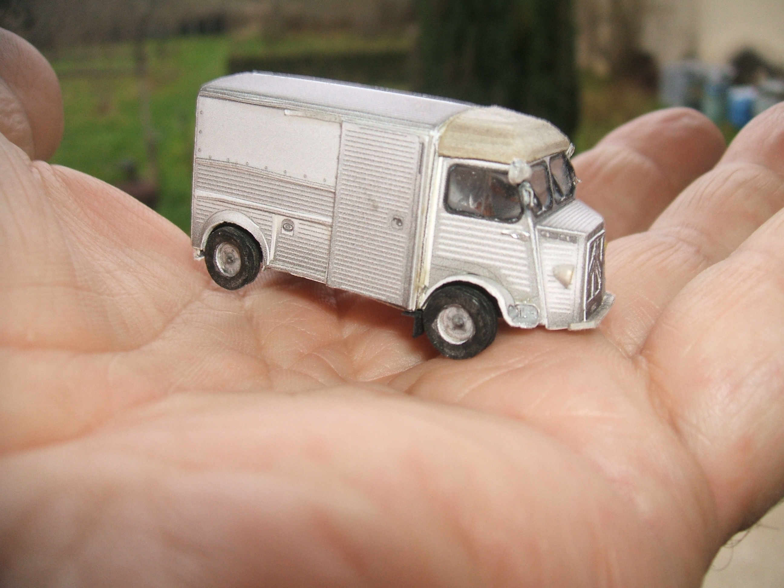

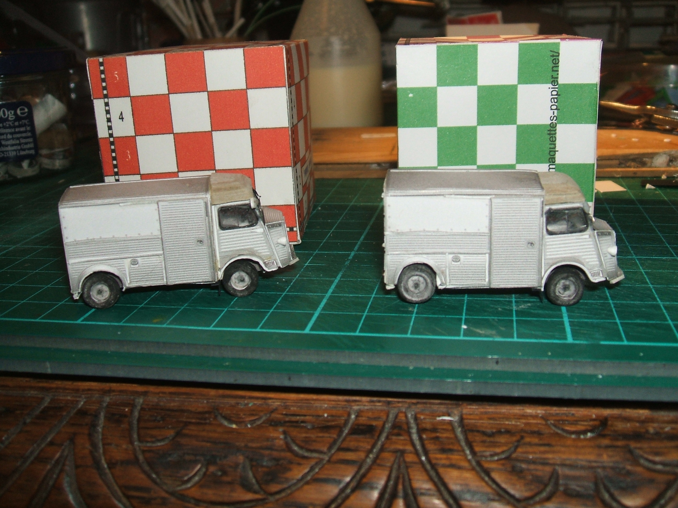

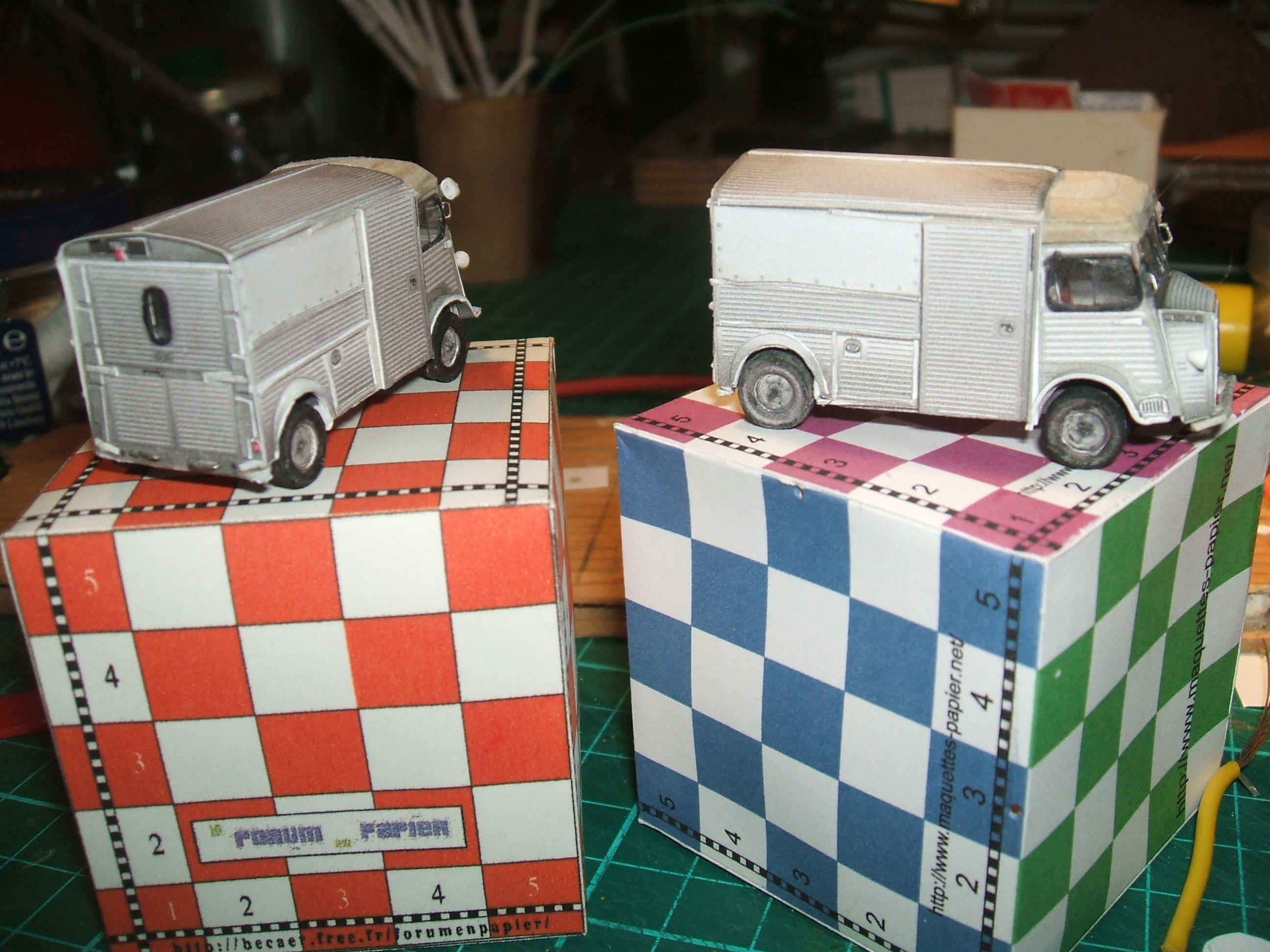

Et nous allons enfin en voire le bout.
Croisement de HY La finition verra se monter les poignées de portes, passer un peu de rouge sur les feux arrières et de jaune sur les phares, puis un peu de cyano liquide ou de vernis pour donner de la profondeur et l'illusion de la transparence; un peu de gris sur les divers fils métalliques et les cuvelages de phares, et de chrome brillant à l'intérieur des rétroviseurs.
Se reporter à la première photo et je vous en mets une pour le plaisir, j'en mettrai une ou deux autres dans mon album.
En lumière du jour N'est ce point mignon ? Si je les range ensemble peut être pourrai je espérer une 2CV camionnette !
