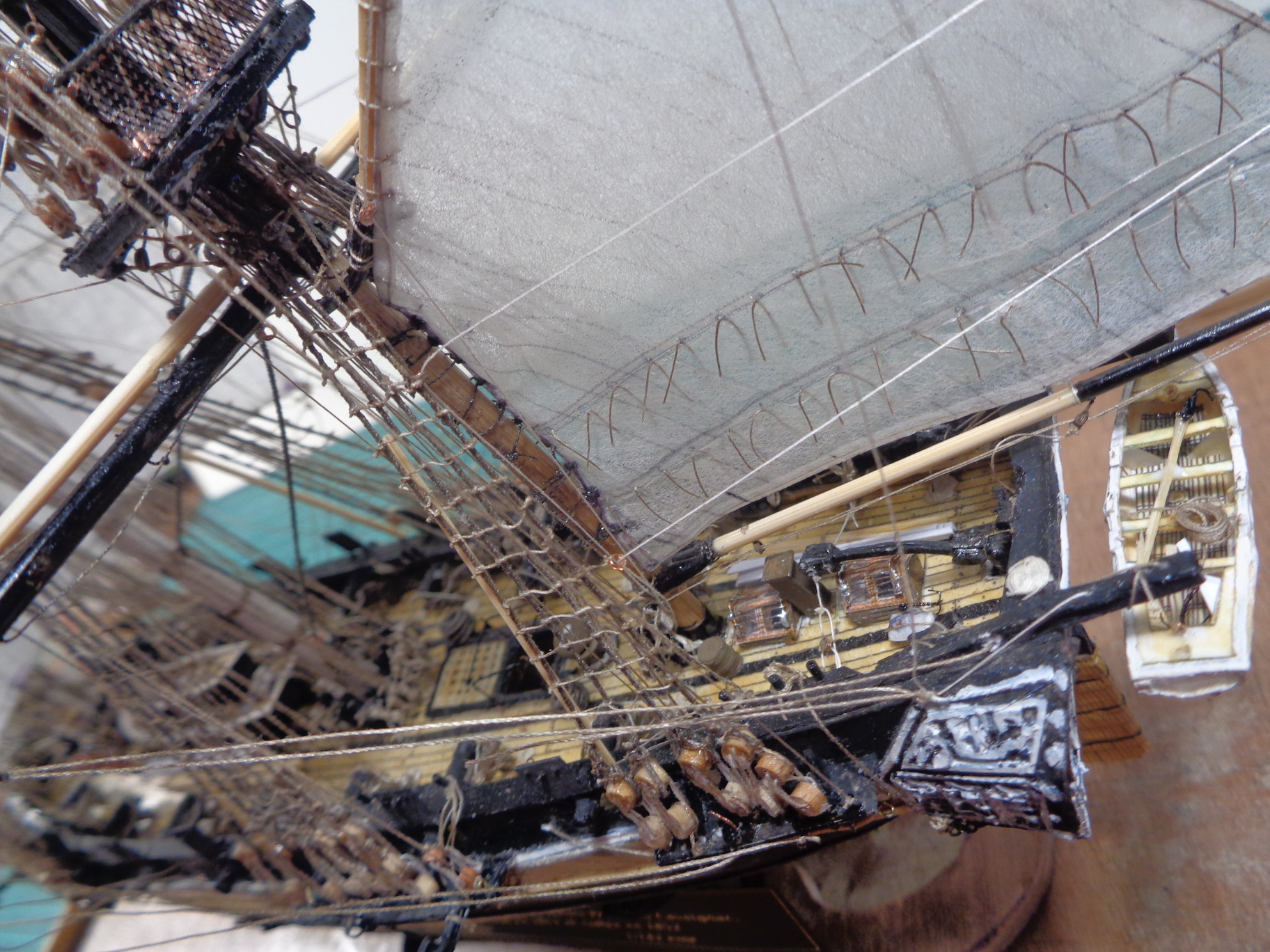

Le pont depuis l'avant. C'est incroyable tout ce qu'on peut y mettre!
vue latérale
Le beaupré, un des endroits les plus encombrés du bateau

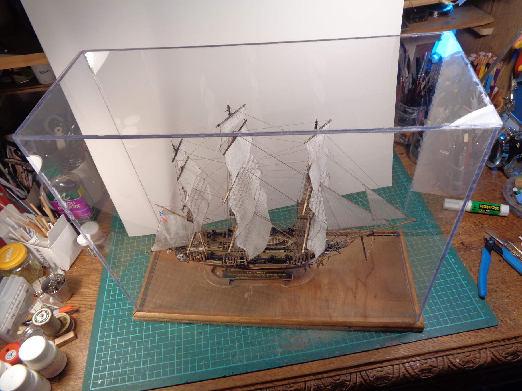

Je viens de faire la vitrine, la matière, c'est du polycarbonate. Il faut une colle spéciale, c'est une résine qui polymérise aux ultra violets. J'ai eu des soucis avec les dimensions, mais le fabricant a très rapidement corrigé son erreur et fait un geste...
la matière
la matière

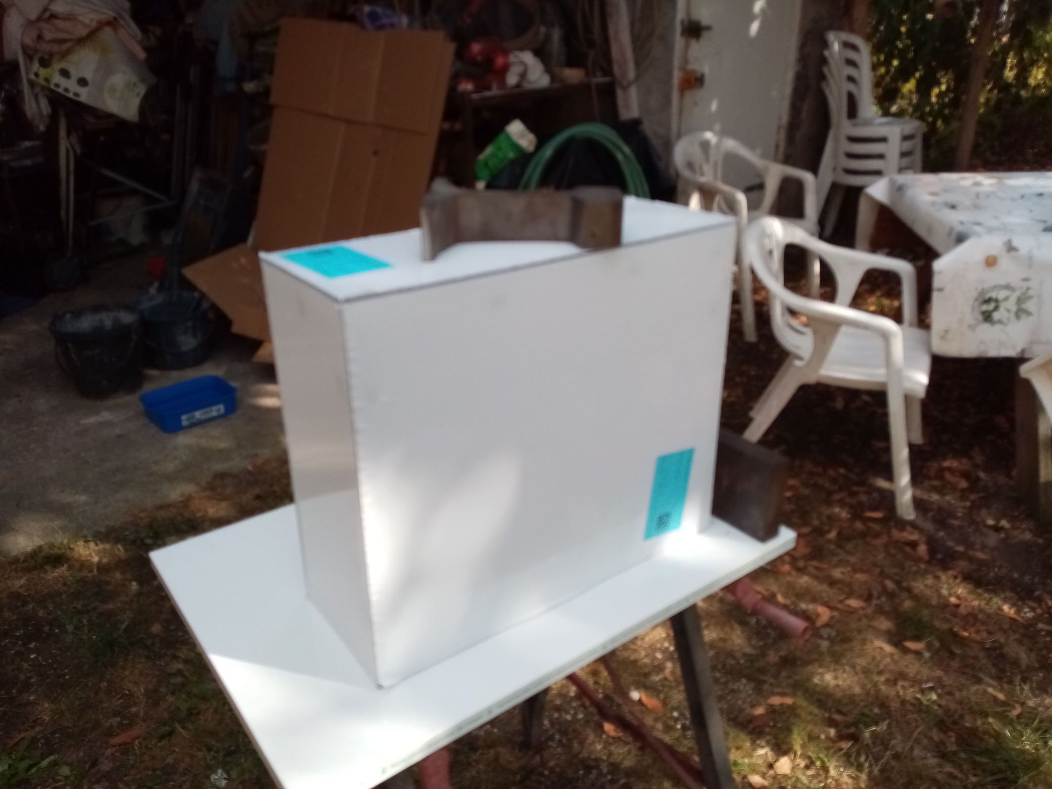

Pour le collage, j'ai laissé la protection. Le dessous est une plaque de porte d'armoire d'électroménager, c'est très plat et on en a souvent en stock quelque part après quelques déménagements. Le tube permet de coller cent vitrines comme la mienne!
Le poids est un morceau de rail de chemin de fer que je suis allé emprunter sur la voie derrière chez moi.... Le tout est dehors pour les UV. En ces temps de canicule, ce n'est pas ce qui manque. Autrement, il faut une lampe à UV. Les deux petits côtés sont entre les deux grands et le sommet est par dessus le tout. Si la colle ne tient plus, il ne tombera pas sur le modèle. Le polycarbonate fait 3mm d'épaisseur. Il est très transparent, c'est avec ça que sont faites les visières de casques de moto.
Voici le rendu avec le bateau dedans
C'est très sujet à l'électricité statique. Quand j'ai enlevé la feuille de protection, je voyais les poils de mes bras se hérisser comme sur les images de personnages montés à haut potentiel autrefois. J'ai mis le tout à la terre avec un tube de cuivre qui traînait par là et qui a tout équilibré, la vitrine, le monde et moi. Il faut donc prévoir des tissus antistatiques pour nettoyer l'objet. Je cacherai peut être les coins plus tard avec une petite bande , sans doute noire, pour être en accord avec le navire.
