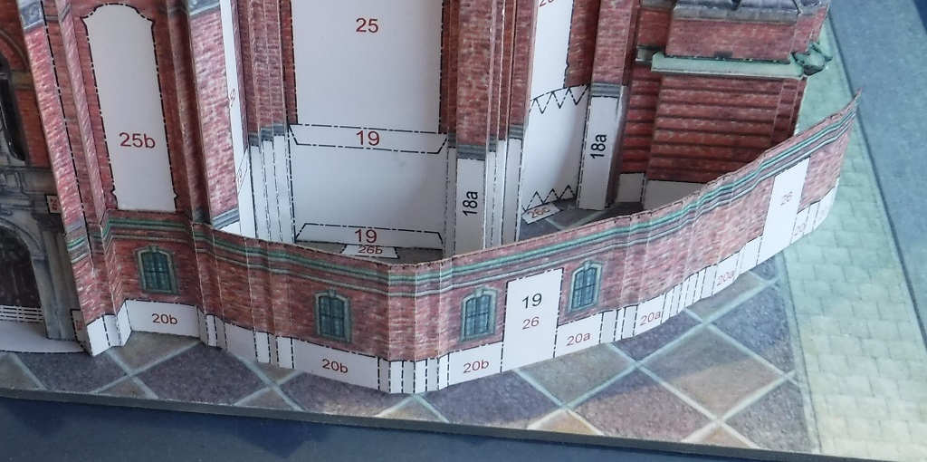

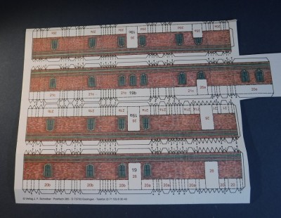

Re: Église Michaelis de Hambourg - 1:300 - Schreiber
Plus loin ................

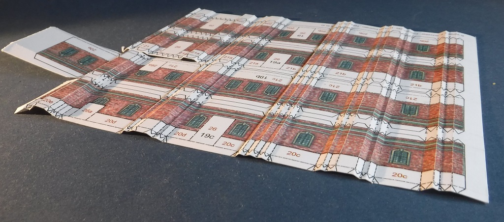

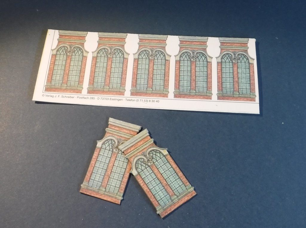

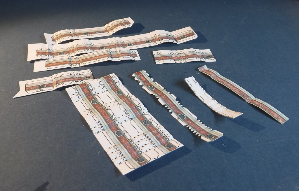

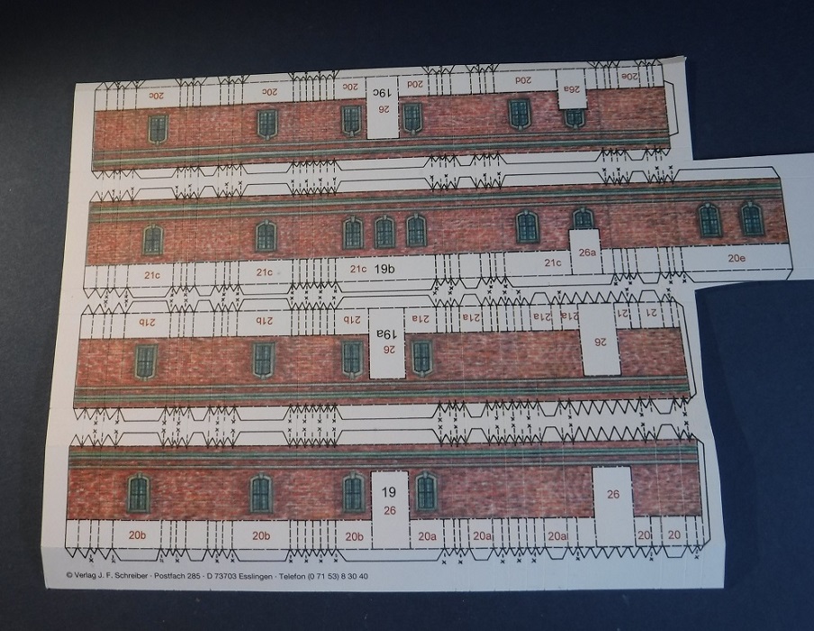

Pièces 19 à 19c... Fissures et plis...
... qui se fait en série...
...coller les languettes au dos...
...et coller un segment après l'autre...
...jusqu'à ce que tous les coins et bords soient recouverts. Maintenant, répétez toute la procédure trois fois de plus, il faut de la patience.<br /><br />Cordialement<br />Kurt

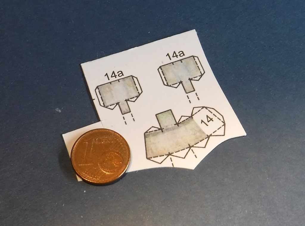

Ce n'est que maintenant que les pièces 14 qui ont été mises de côté seront traitées...
... et fixées au mur.<br /><br />Cordialement<br />Kurt

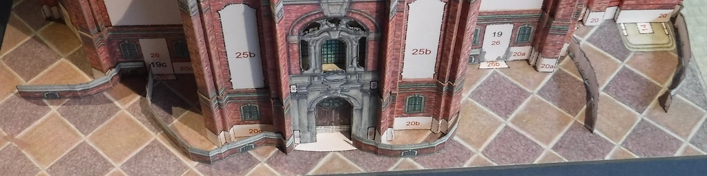

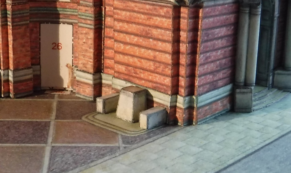

Messages : 1229
A remercié : 252 fois
A été remercié : 2676 fois

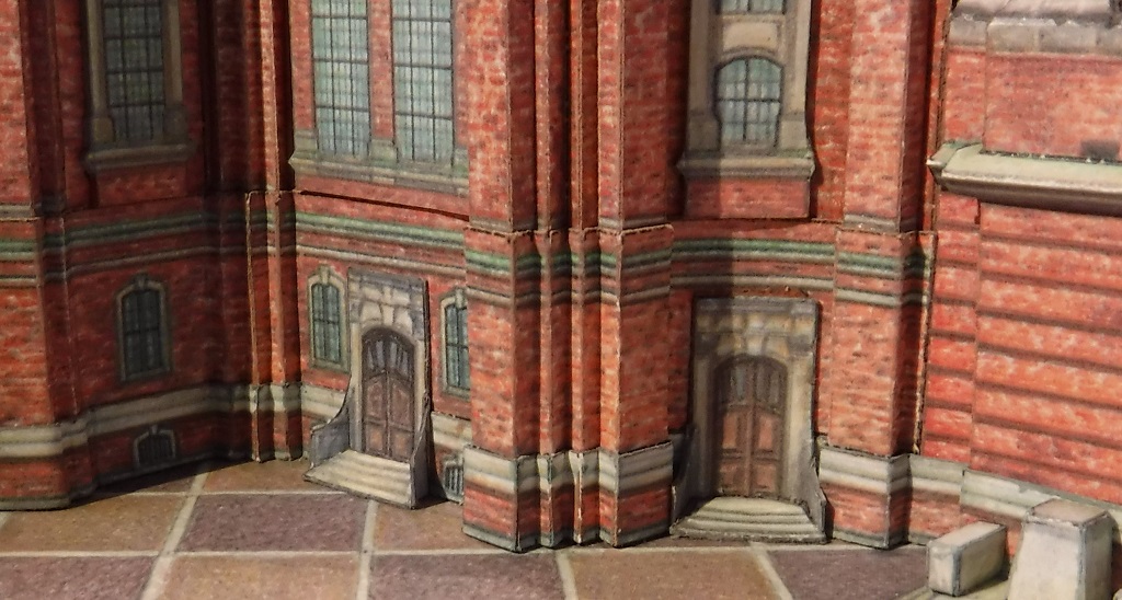

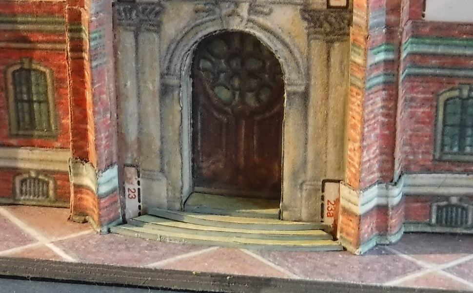

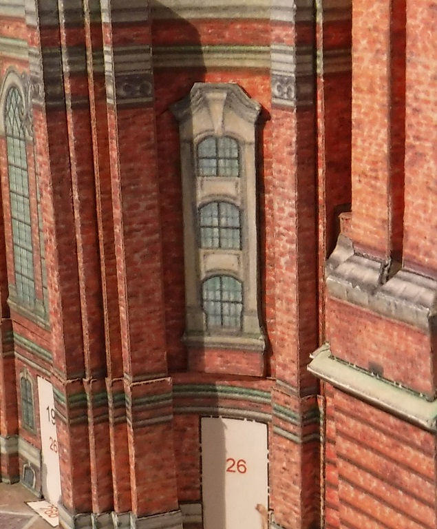

Bonjour ...
Les marches suivantes, renforcées de 0,5 mm...
... et fixées aux portails latéraux.
Les prochaines petites pièces...
... sont préparées...
... et assemblés directement sur les portails latéraux.<br /><br />Cordialement<br />Kurt
Cordialement
Kurt

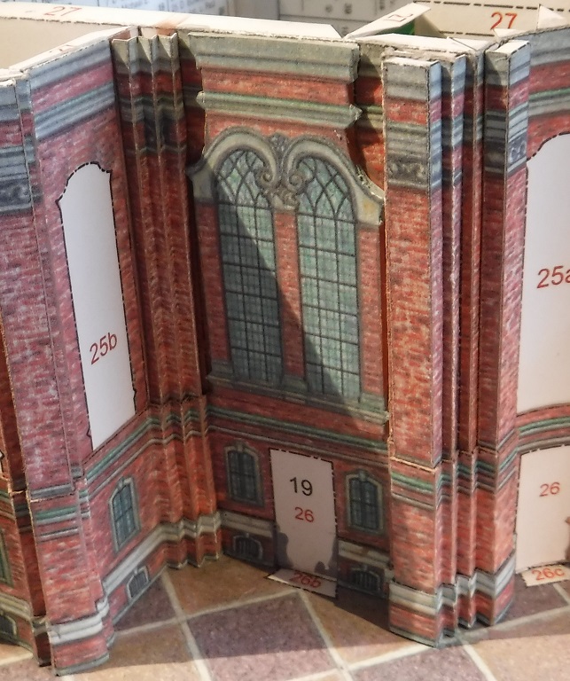

et plus loin....

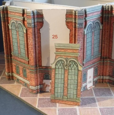

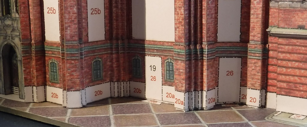

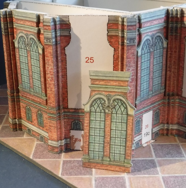

Sept fois partie 25...
... placez-en cinq autour du chœur...
...les deux autres sont collés des deux côtés derrière la tour.
Pré-arrondir légèrement le 25a deux fois...
... et coller sur les côtés.<br /><br />Cordialement<br />Kurt
Cordialement
Kurt

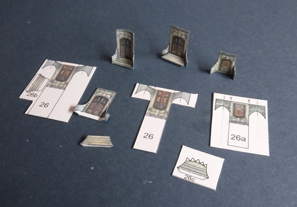

Messages : 1229

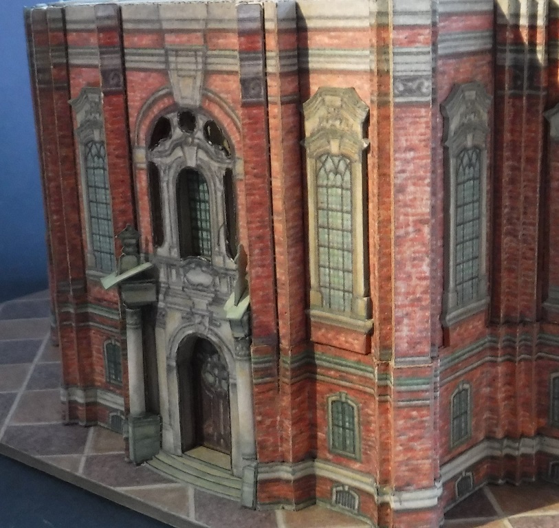

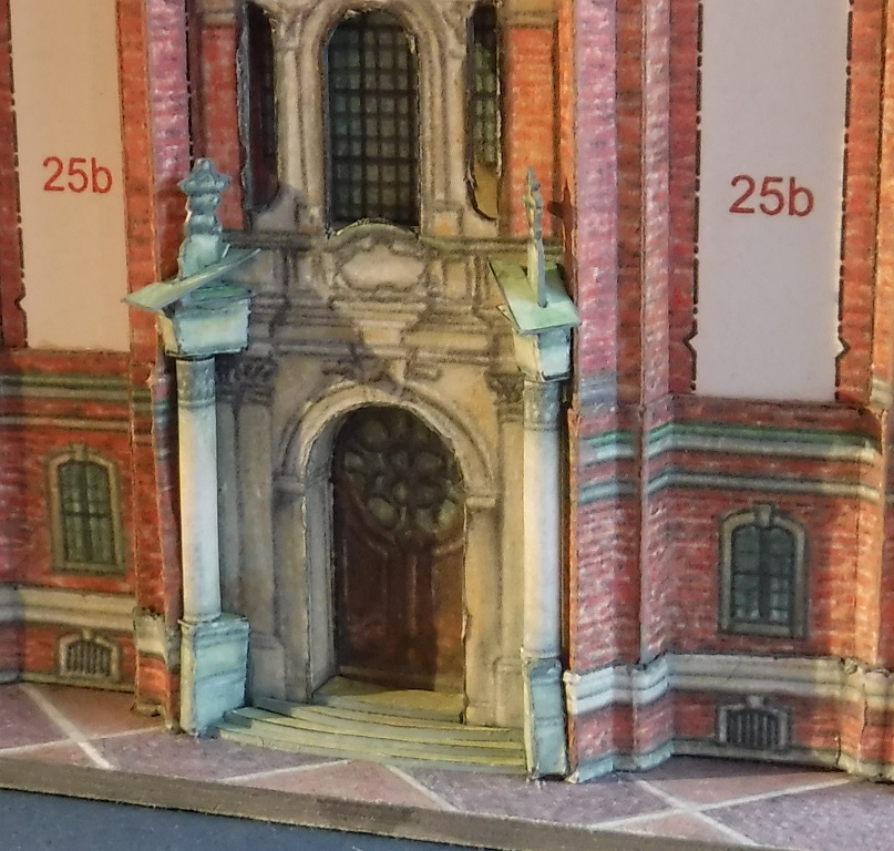

Et plus loin...

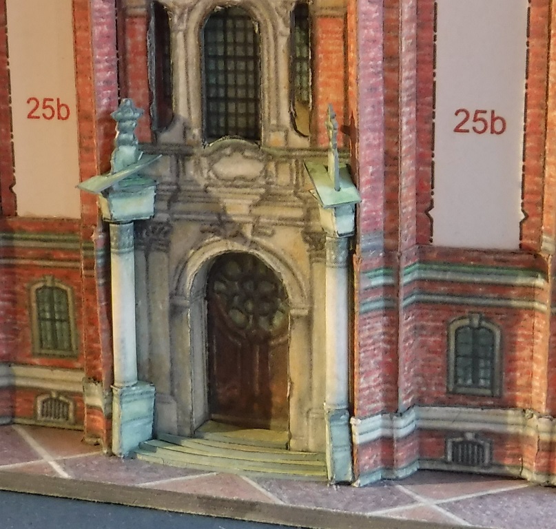

Partie 25b huit fois...
... attachez quatre pièces chacune aux allées latérales

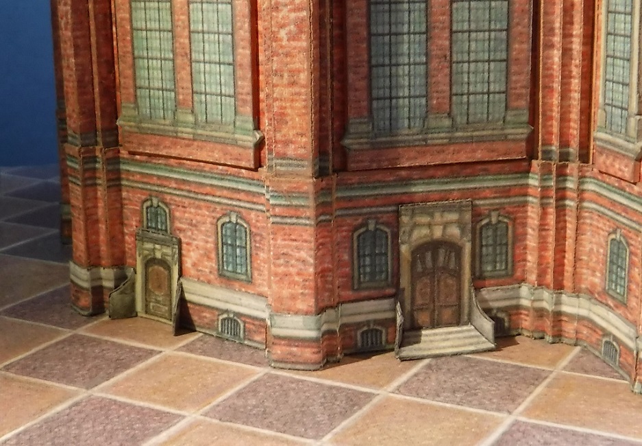

Préparez sept fois la partie 26...
... attachée au chœur...
...également sur les parois latérales<br /><br />Cordialement<br />Kurt
Cordialement
Kurt

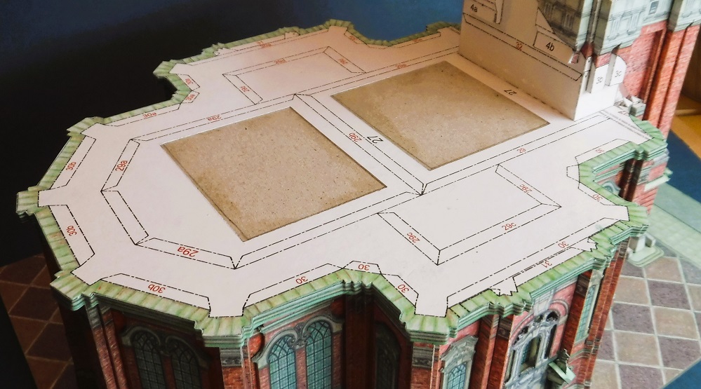

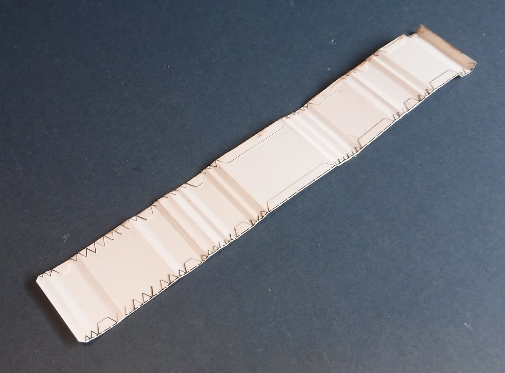

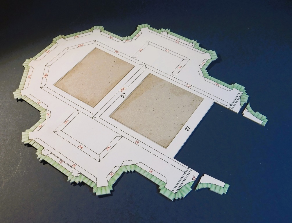

Bonjour à tous ,
Tout d’abord je tiens à vous remercier pour votre intérêt et vos nombreux likes. C’est motivant, surtout quand les choses avancent parfois lentement.
Et plus loin....
Je renforce le faux plafond avec du carton 0,6 mm...
... puis toutes les languettes sont retirées et les deux extrémités sont coupées.
Les lés sont désormais collés entre eux...
... et le plafond est collé, tout est bien stable !
Enfin, je colle maintenant les extrémités précédemment coupées.<br />Cordialement<br />Kurt
Cordialement
Kurt

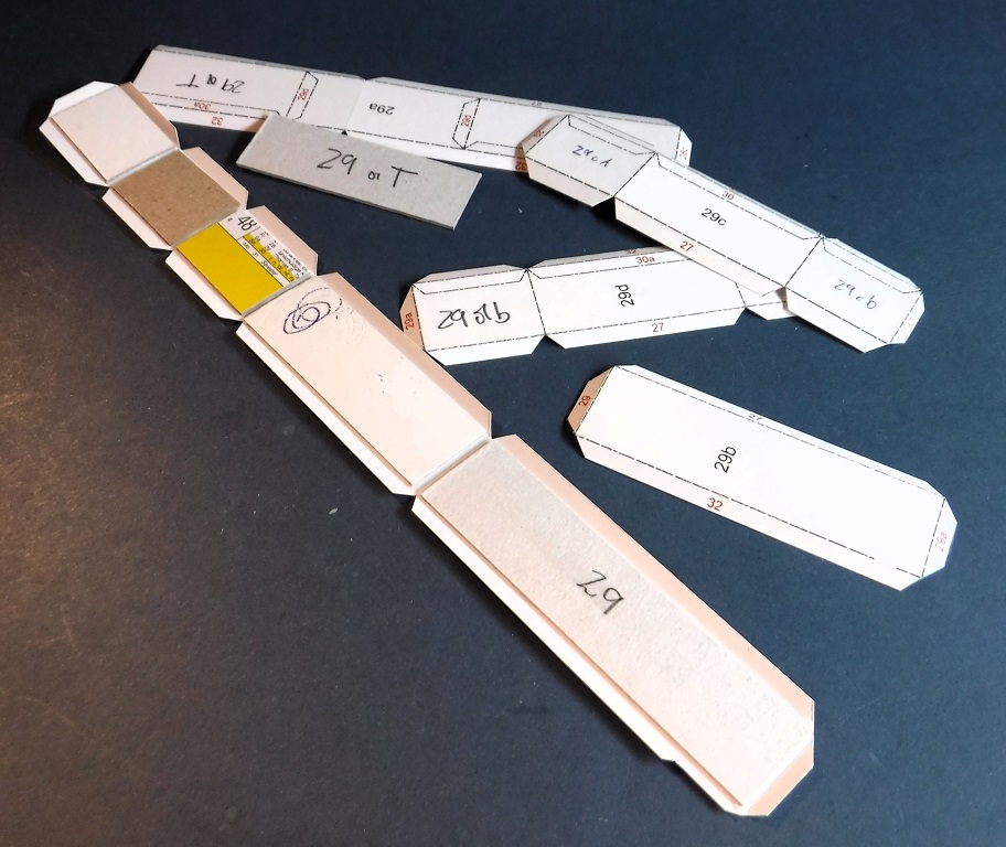

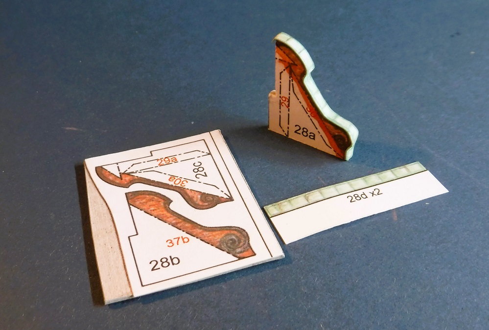

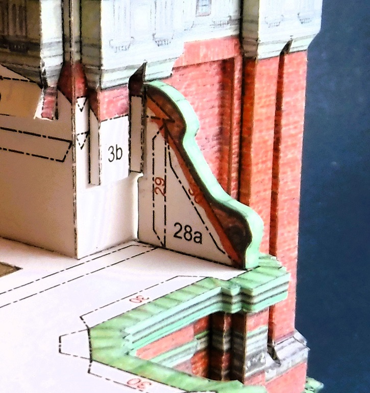

Messages : 1229

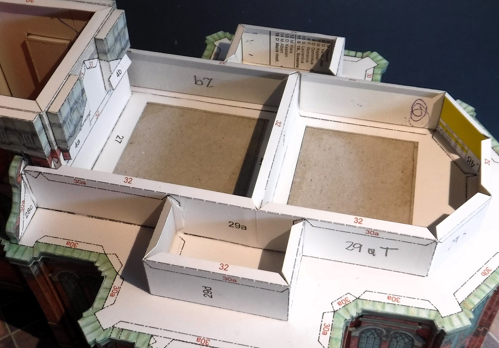

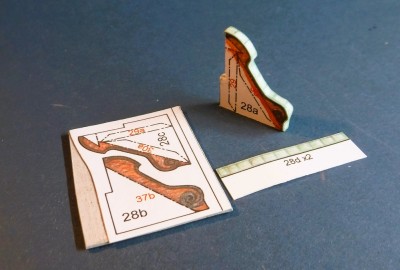

Continuons...
Renforcez les pièces 28 avec du carton de 1 mm et assemblez-les...
... placées sur la tour et au plafond.
Pièces 29 renforcées de carton 1 mm...
... et collées au plafond, elle est devenue très stable !<br /><br />Cordialement<br />Kurt
Cordialement
Kurt

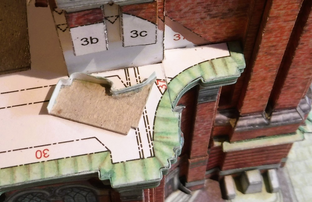

Bonjour à tous
Nous étions en vacances pendant deux semaines à Korcula dans des températures estivales de 26 à 28 degrés et une température de l'eau de 25 degrés.
Nous avons exploré la magnifique île lors de six circuits en vélo de route sur de magnifiques routes à faible trafic.
Passons maintenant à la construction de modèles.....

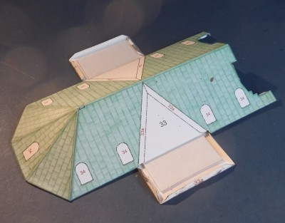

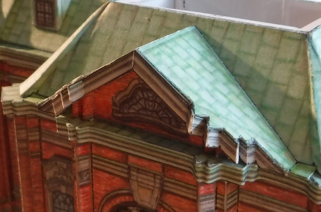

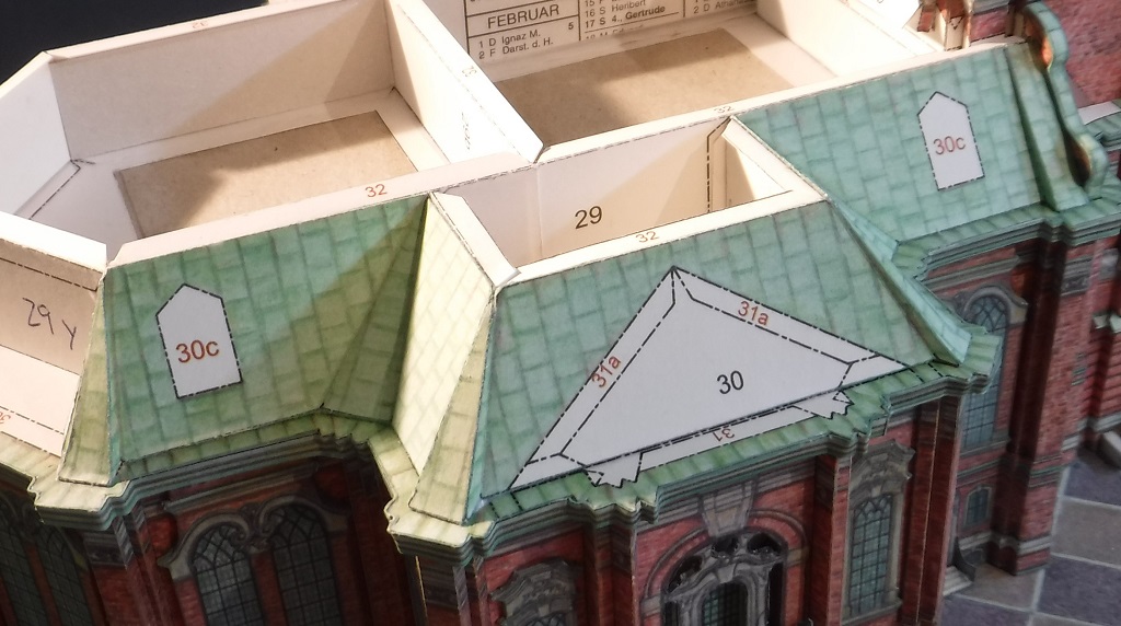

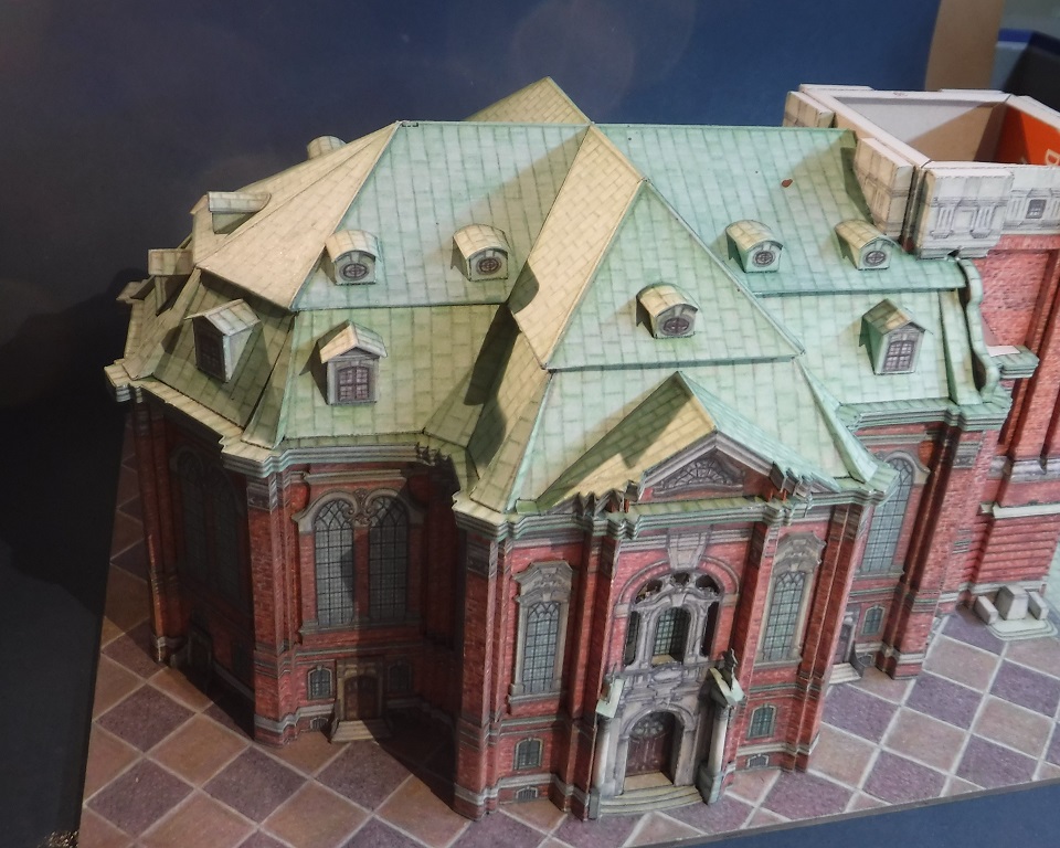

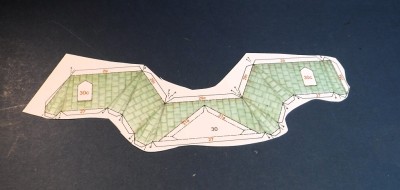

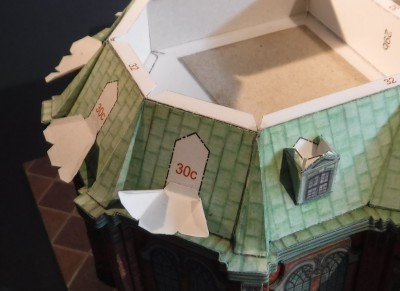

Toit 30...
Toit 30...
... les cinq grandes zones sont renforcées avec du carton de 0,5 mm.
Au début je colle uniquement le premier segment et je le laisse bien sécher...
... puis je colle un segment après l'autre
...jusqu'à ce que toute la partie du toit soit enfin installée dans son intégralité<br />L'extension du toit était vraiment très facile à réaliser, bravo au concepteur !!<br /><br />Cordialement<br />Kurt
Cordialement
Kurt

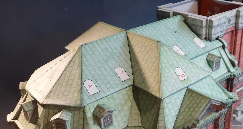

Messages : 1229

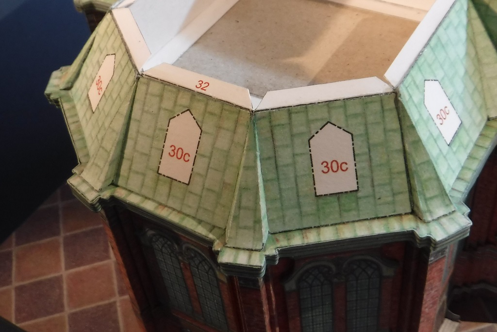

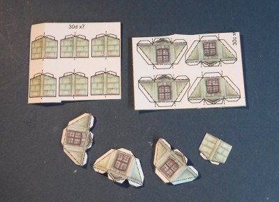

Et plus loin...

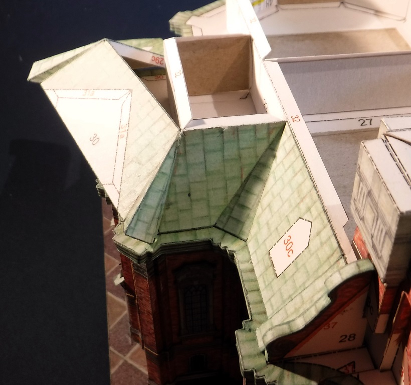

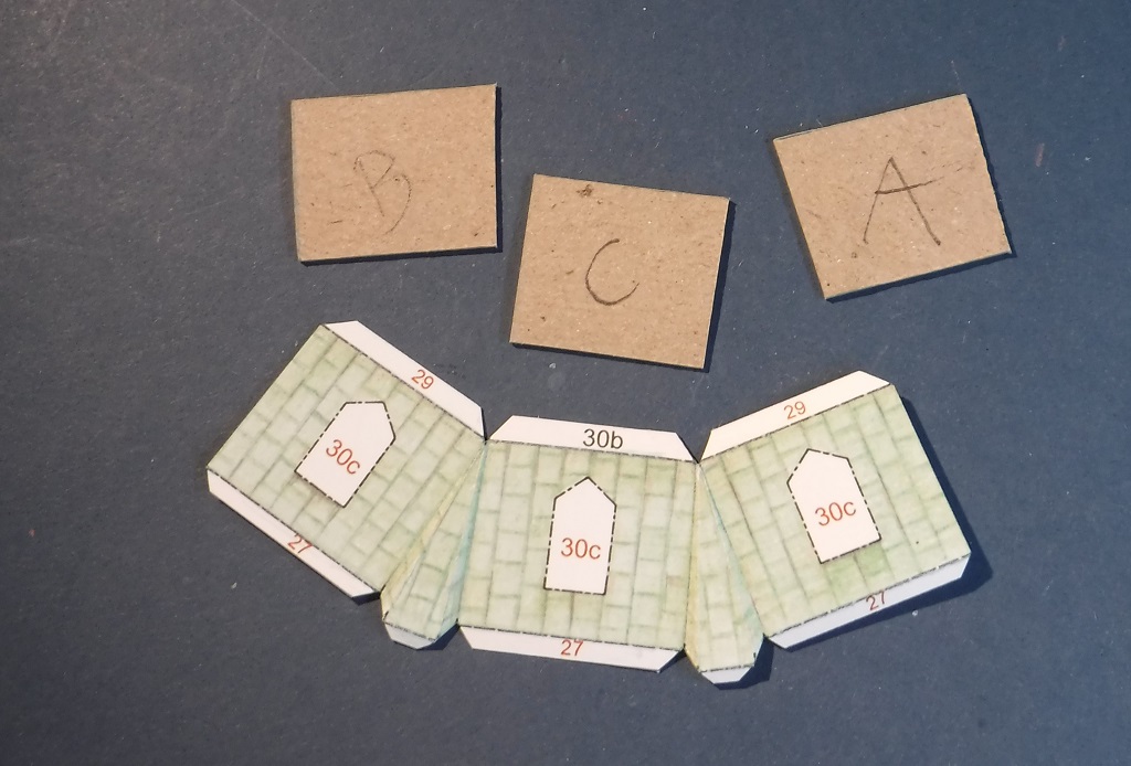

Partie 30b pour la couverture du chœur...
... renforcée et ajoutée.

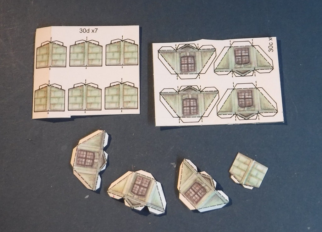

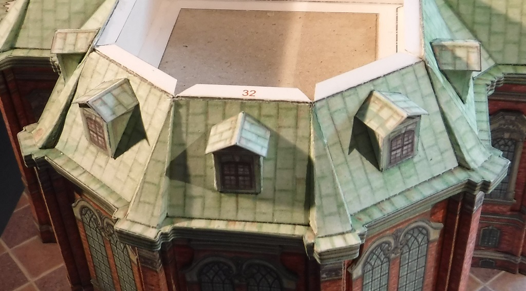

Sept lucarnes se succèdent...
...coller étape par étape...
... et enfin poser les toits.<br /><br />Cordialement<br />Kurt
Cordialement
Kurt

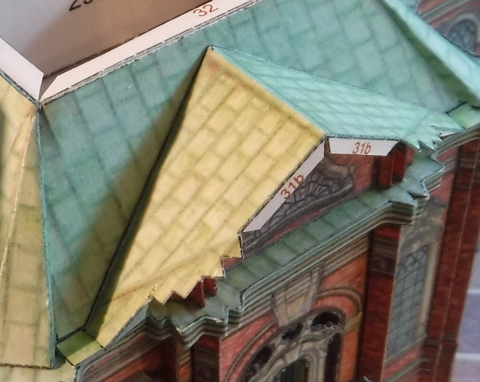

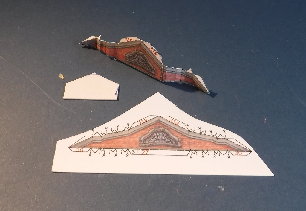

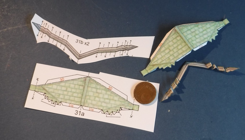

Préparez les pignons du toit latéral...
... et réparez-les.
... et réparez-les.
Le toit et la baguette de finition sont bien protégés des plis et mis en place.
J'ai retiré les petites languettes aux coins et les ai renforcées avec de la colle épaisse.
Enfin, collez les bandes en filigrane.<br /><br />Cordialement<br />Kurt

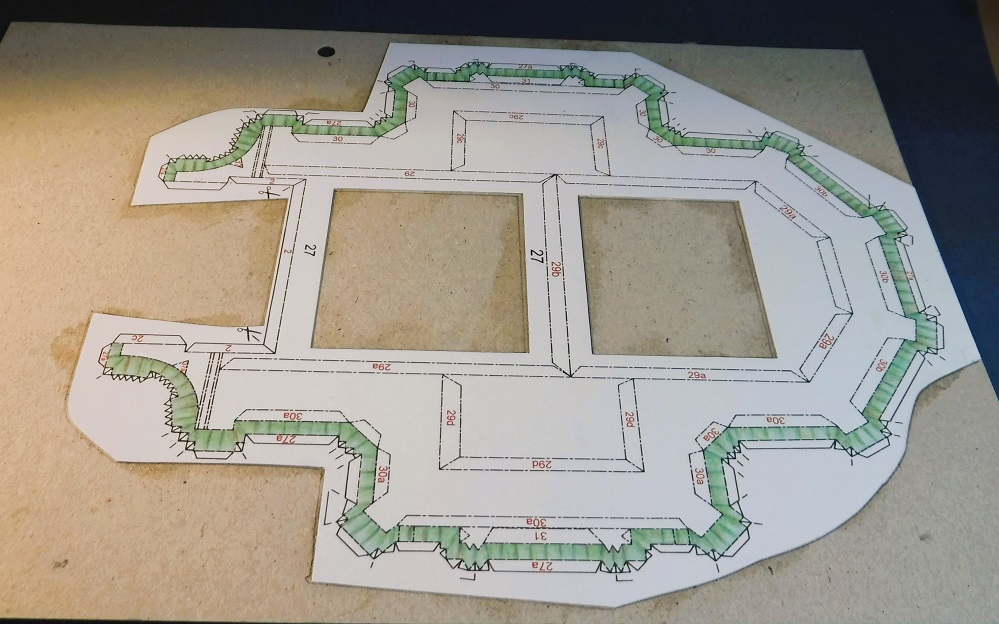

Messages : 1229
Et plus loin...

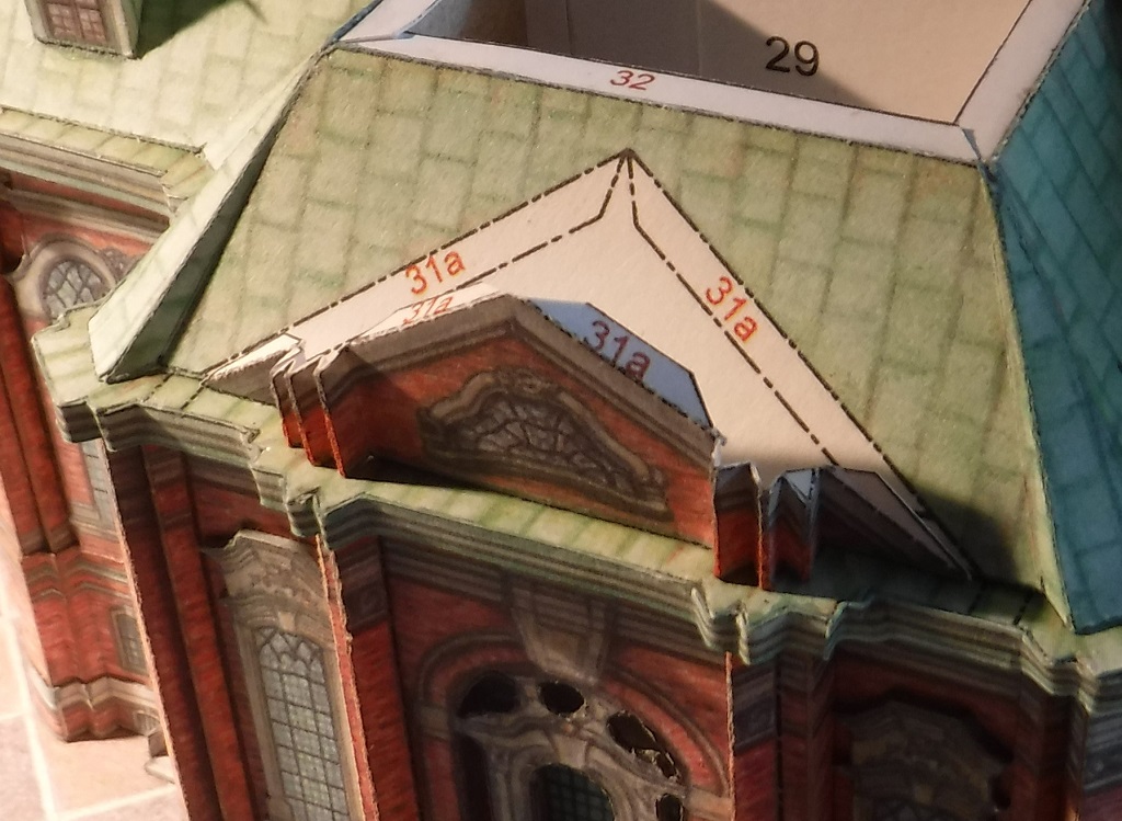

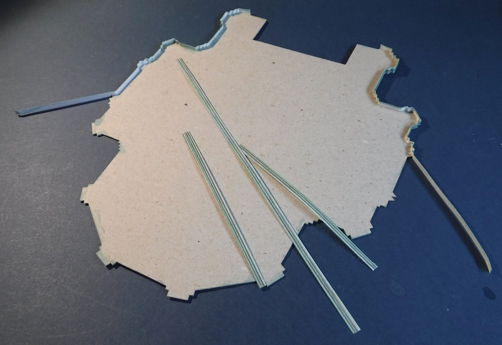

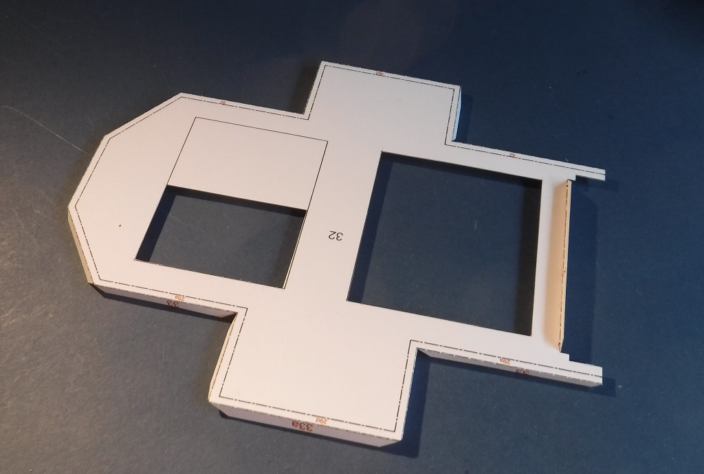

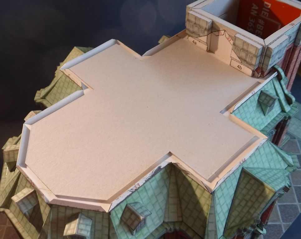

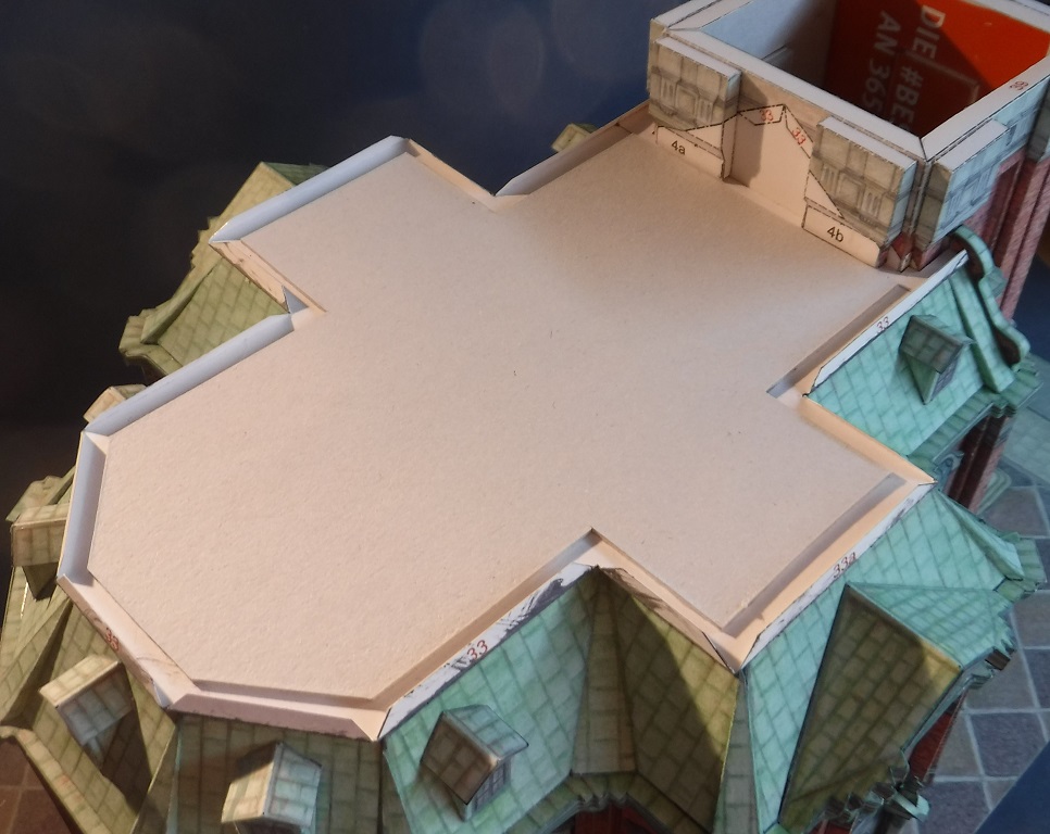

Le faux plafond 32...
... est renforcé au dos de 1 mm...
... et mettez-le comme test, ça marche !

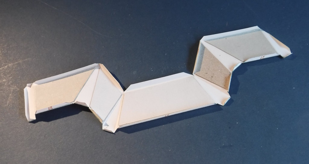

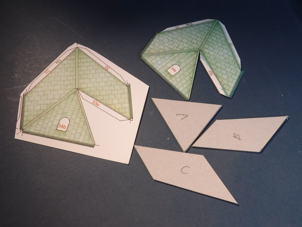

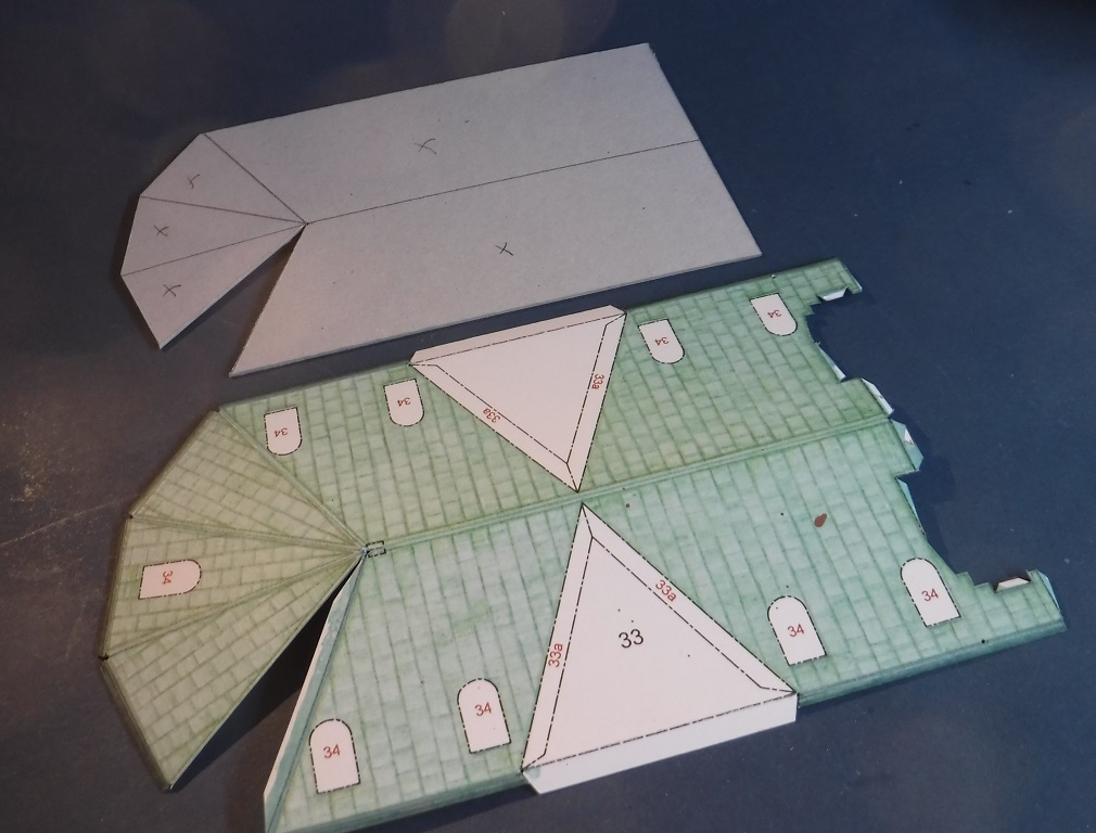

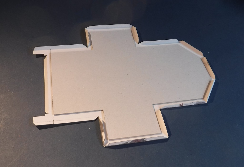

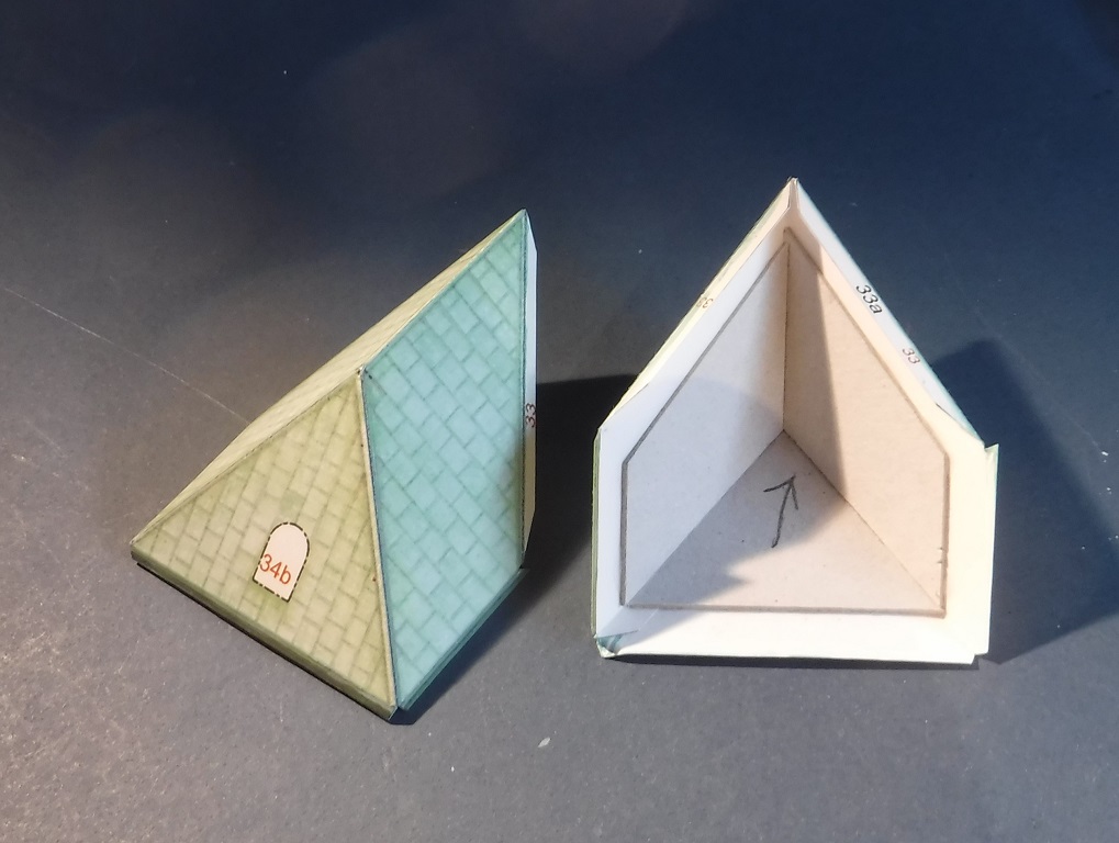

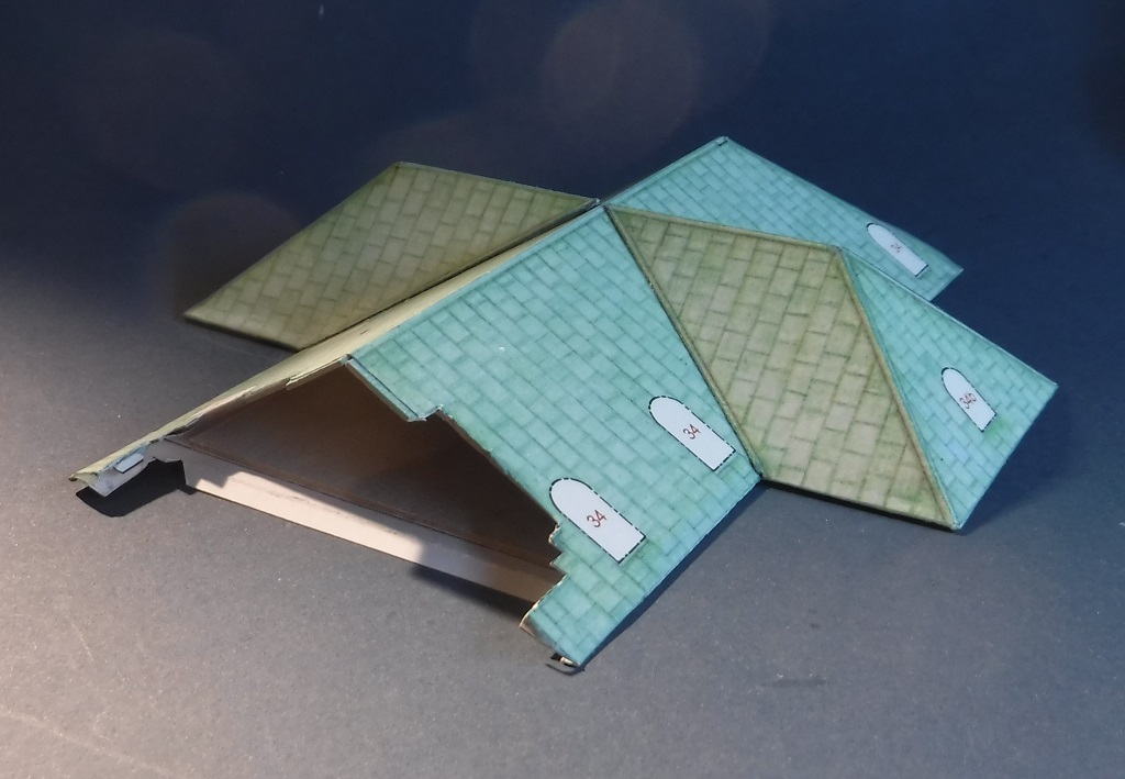

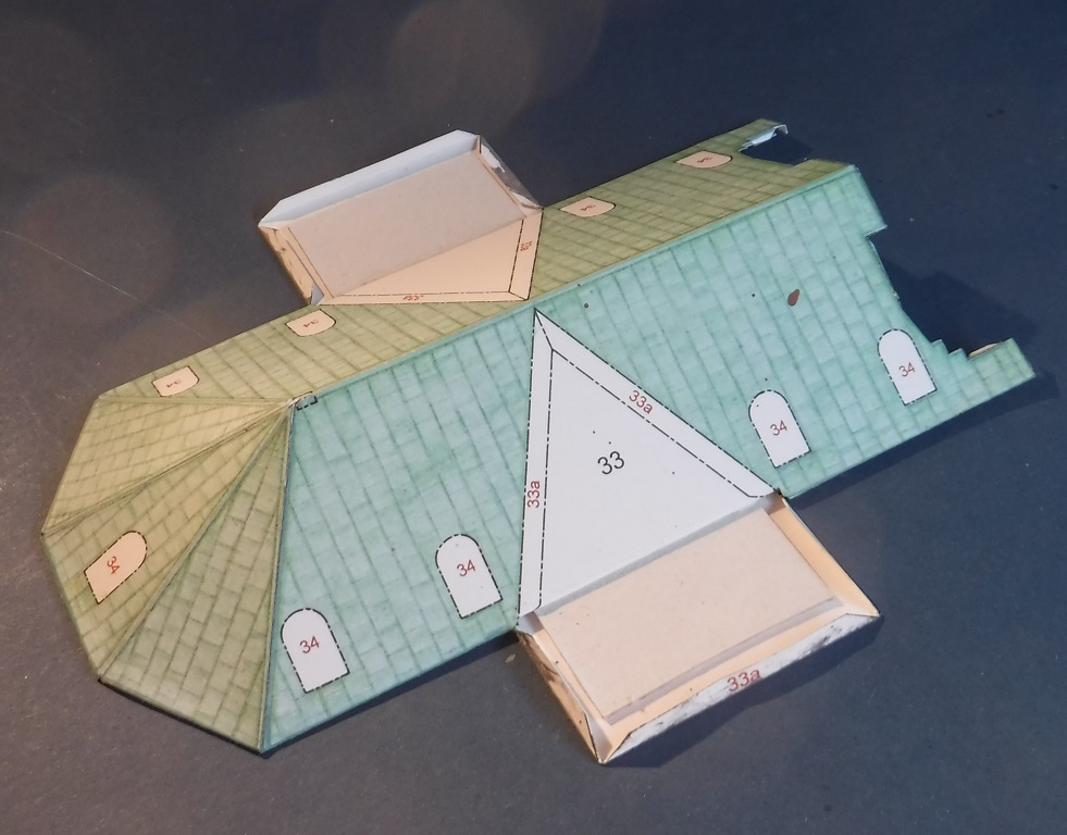

Passons maintenant au toit 33, renfort 1 mm...
... collé sur le faux plafond.<br /><br />Cordialement<br />Kurt
Cordialement
Kurt

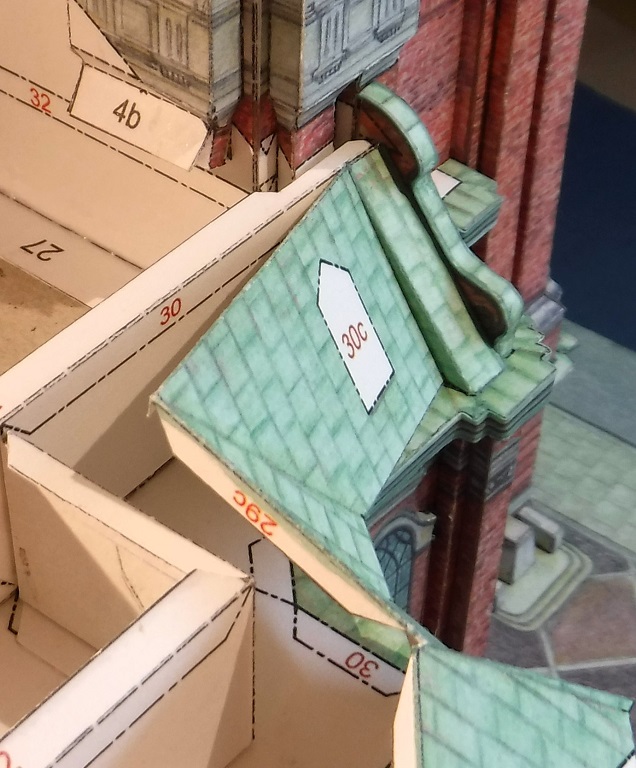

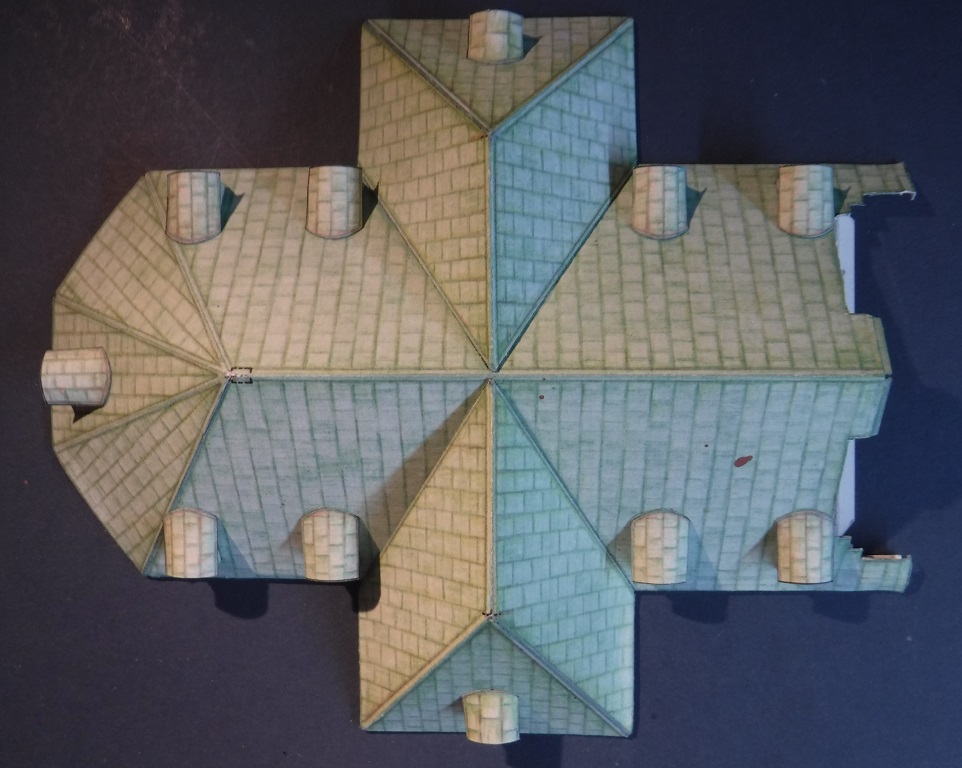

Bonjour ,
Renforcez les deux toits latéraux avec du carton 1mm...
... et laissez toujours les bords libres pour les languettes adhésives !
Les toitures posées...
... et un autre aménagement, ça s'adapte très bien !<br /><br />Cordialement<br />Kurt
Cordialement
Kurt
Messages : 1229
Et on continue...

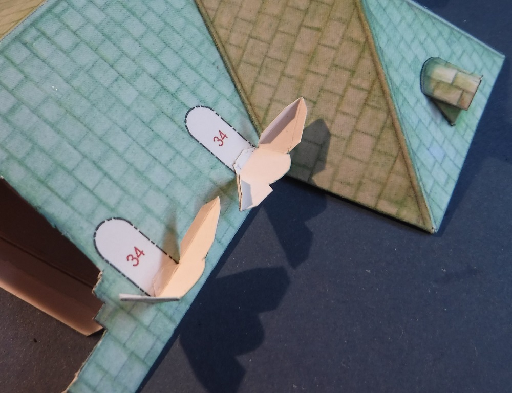

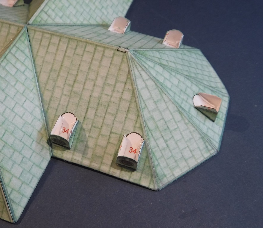

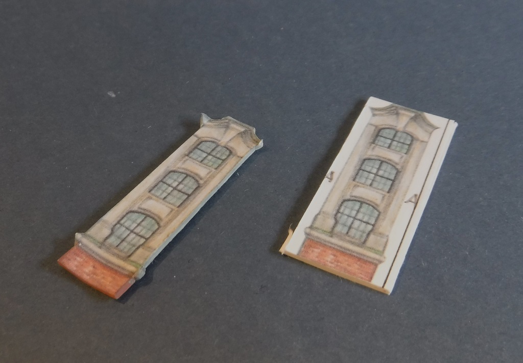

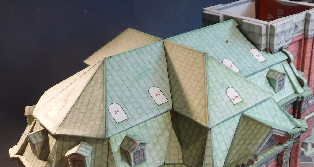

Préparez neuf lucarnes...
... fixez d'abord la languette du bas...
... puis les deux languettes latérales...
... et enfin mettre les toits.
Le collage du toit fini était un processus passionnant.<br />Ainsi, après soixante heures de construction, le Michl est couvert.<br /><br />Cordialement<br />Kurt
Cordialement
Kurt
Messages : 1229

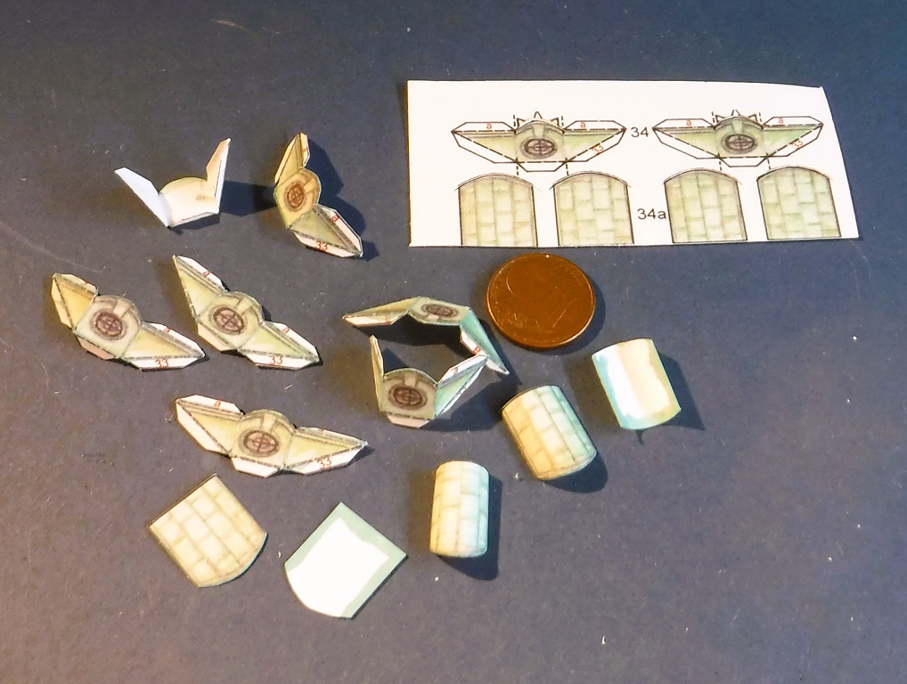

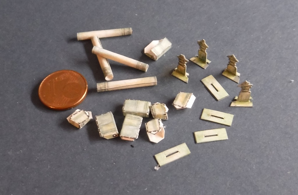

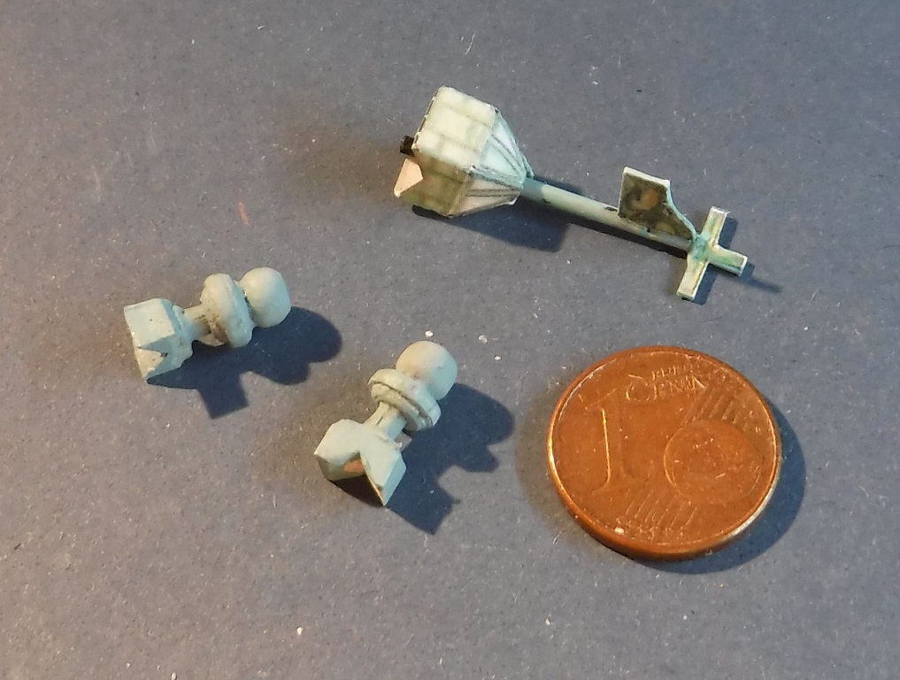

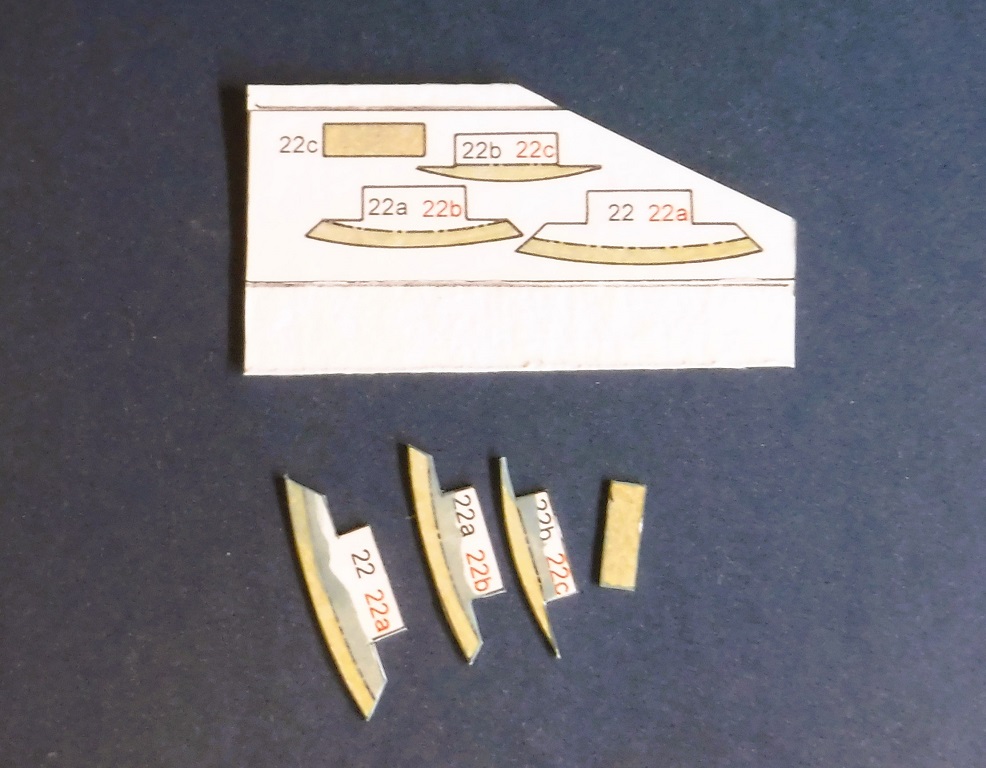

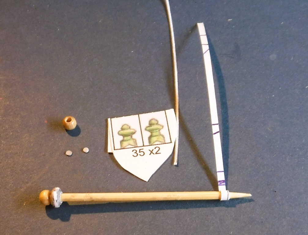

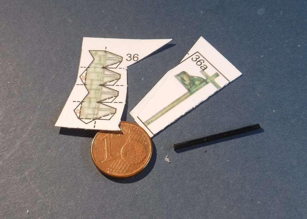

La partie 35 est modifiée avec des bandes de papier enroulées de 2 et 1 mm de large, avec une perle en bois de 4 mm sur le dessus...
.. La partie 36 est également modifiée.
Les tourelles de toit finies sont mises de côté pour pouvoir enfin être collées au toit.

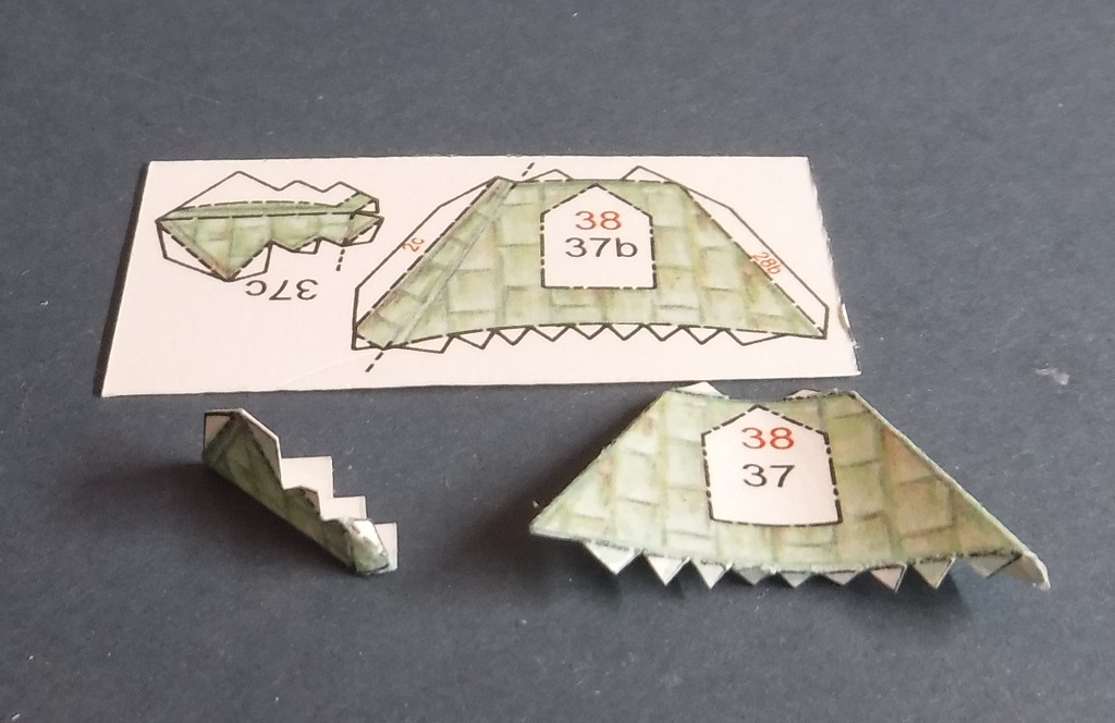

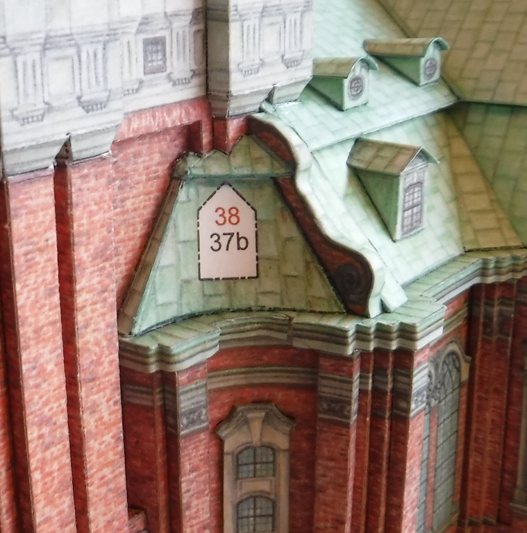

Pièces 37...
Pièces 37...
... installées dans les coins de la tour.<br /><br />Cordialement<br />Kurt
Cordialement
Kurt
