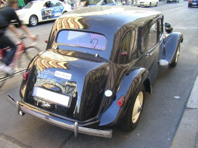

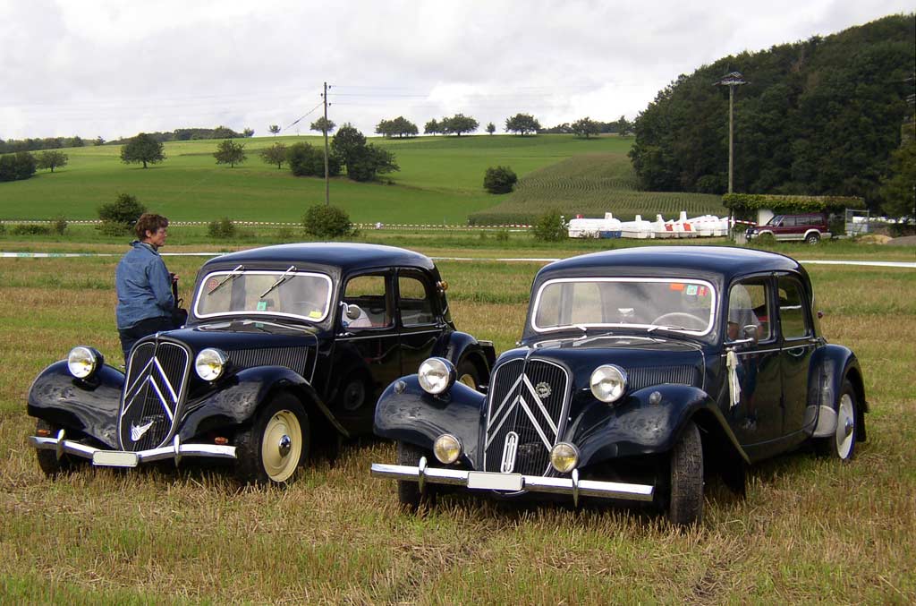

Travail de titan! :roll: Une petite remarque concernant la longueur du capot, celui des 15 est plus long que celui des 7 et 11, j'ai pu le constater sur des modèles à l'échelle 1.
Re: la traction de Camille
Posté : dim. juin 14, 2015 4:58 pm
par denis
oui bombard, tu as raison. J'ai donné les dimensions à Camille. Avec ce capot, un peu élargi à la calandre, une calandre descendant un petit peu moins en bas, un petit bombement de la caisse au niveau de l'articulation des portes et il ne reste plus qu'à ajouter le sigle 15 six et la plaque latérale à l'arrière et l'illusion sera totale. Les trois modèles sont très proches, mais suffisamment différents pour qu'on les reconnaisse assez bien. N'allons pas trop loin non plus, j'ai deux modèles de la traction de Lecot une au 20 ème, l'autre au 43 ème, eh bien, aucune n'a les phares supplémentaires qui crèvent les yeux sur toutes les photos. Les autocollants publicitaires, eux sont bien là.
