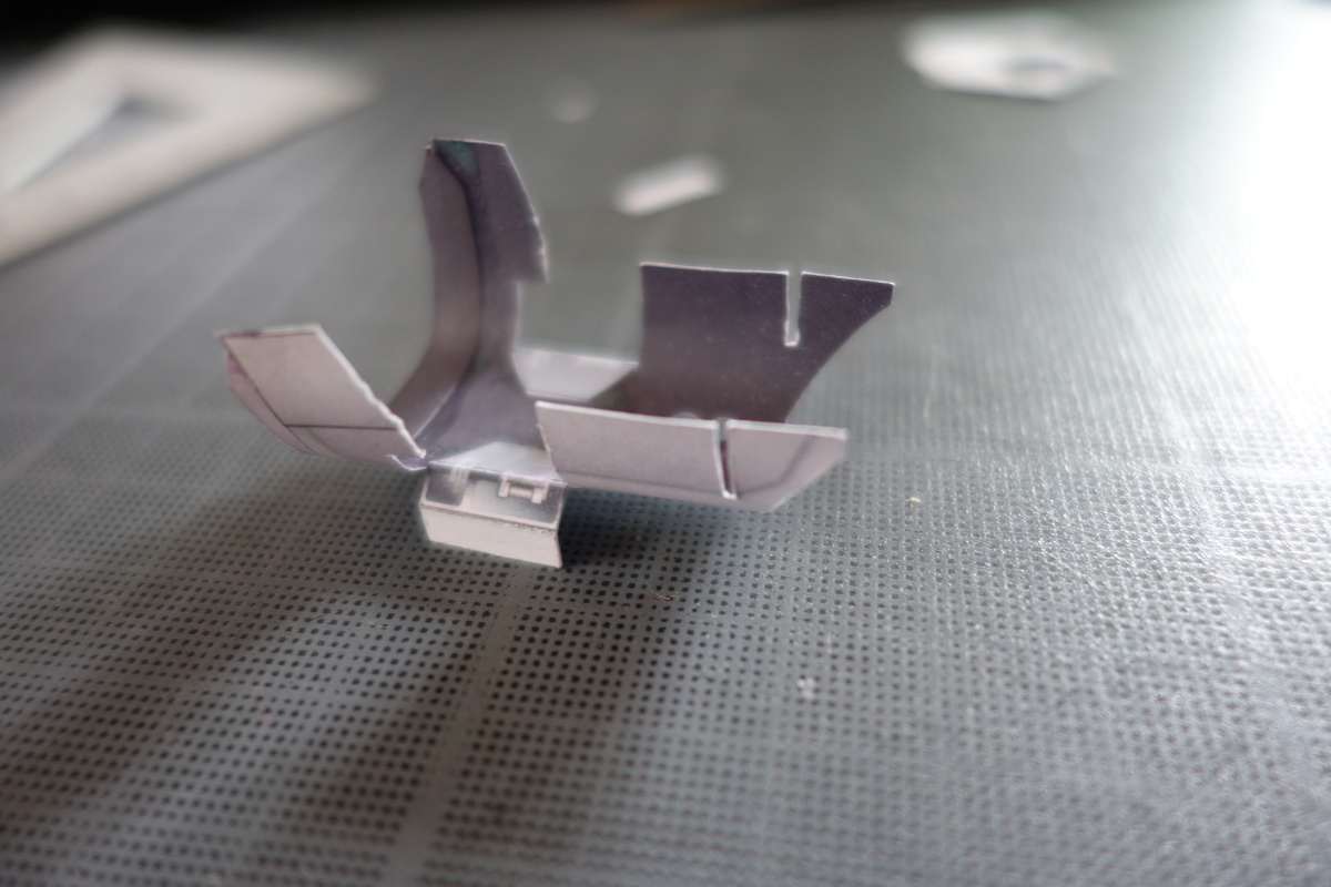

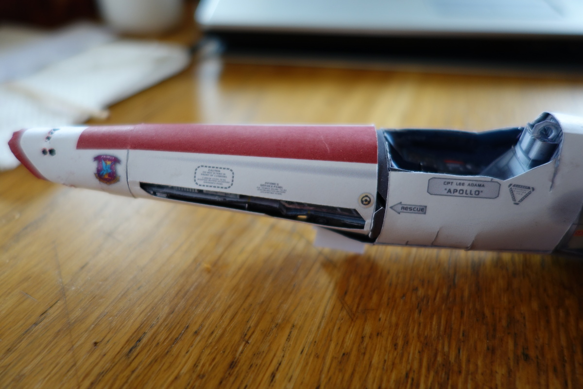

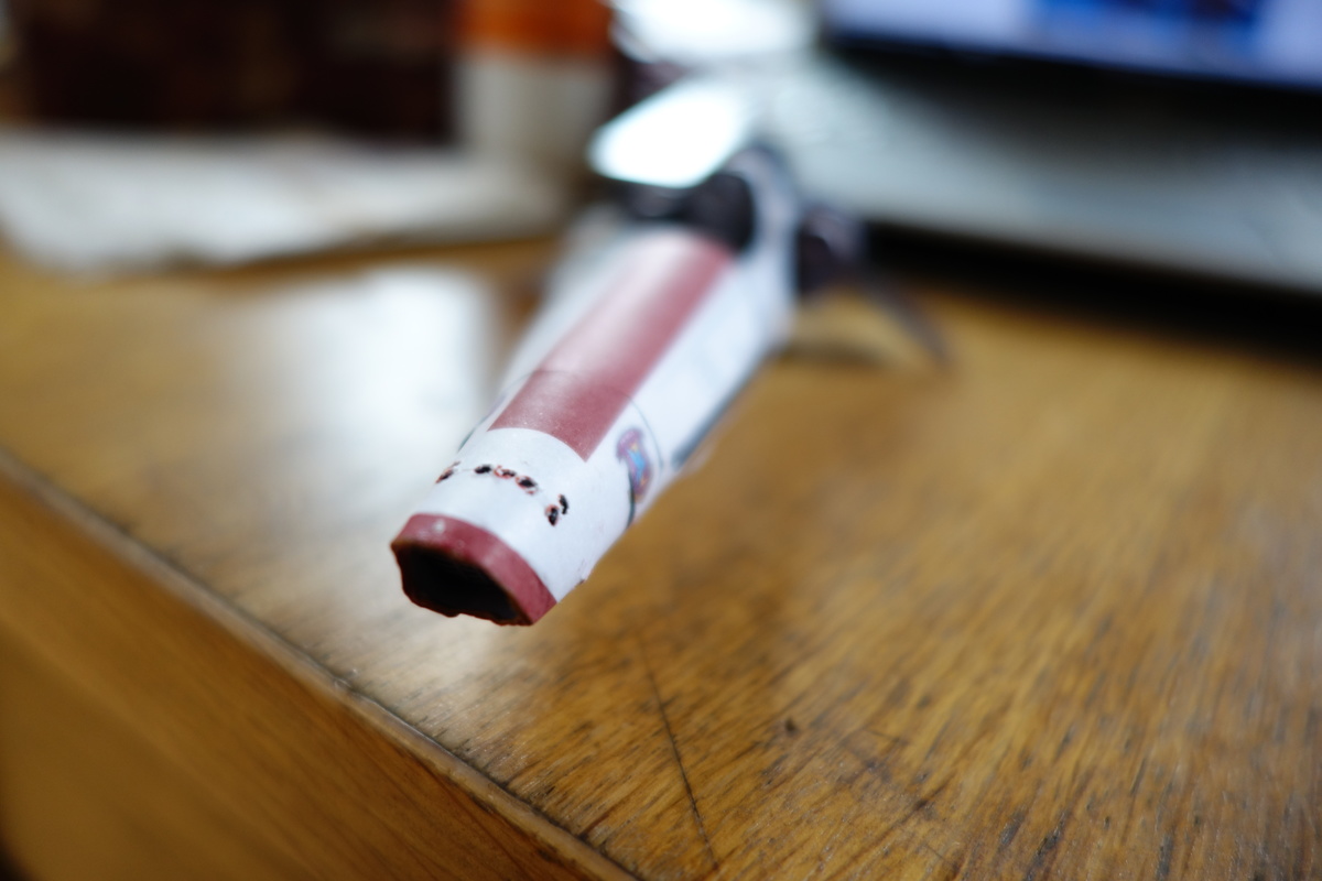

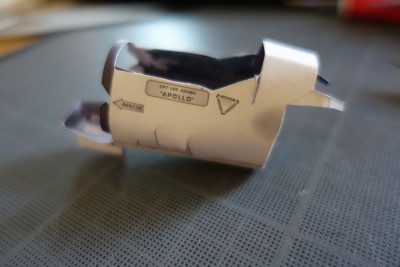

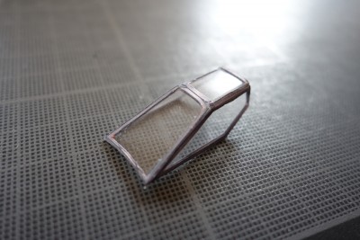

Début du fuselage.
C'est maintenant que ça commence à merder.
La partie cockpit, qui semble correcte, bien que très galère à mettre en forme La mise en place est franchement galère, ça nécessite d'utiliser les pinces pour tirer sur le papier, j'ai visiblement dû décaler la partie interne de quelques microns, et ça passe difficilement. Je passe la construction du nez, très délicate aussi, et et là il y a vraiment un problème, le nez ne colle pas au cockpit :

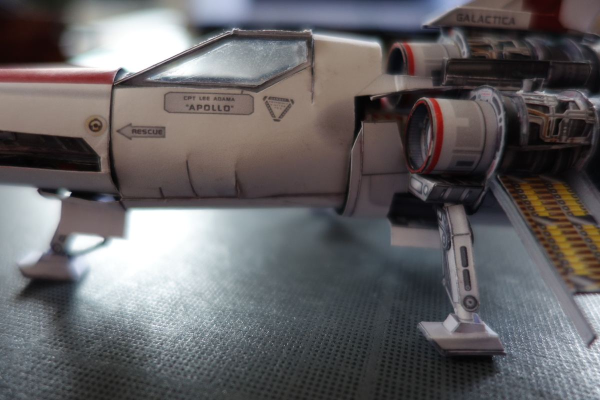

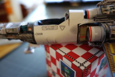

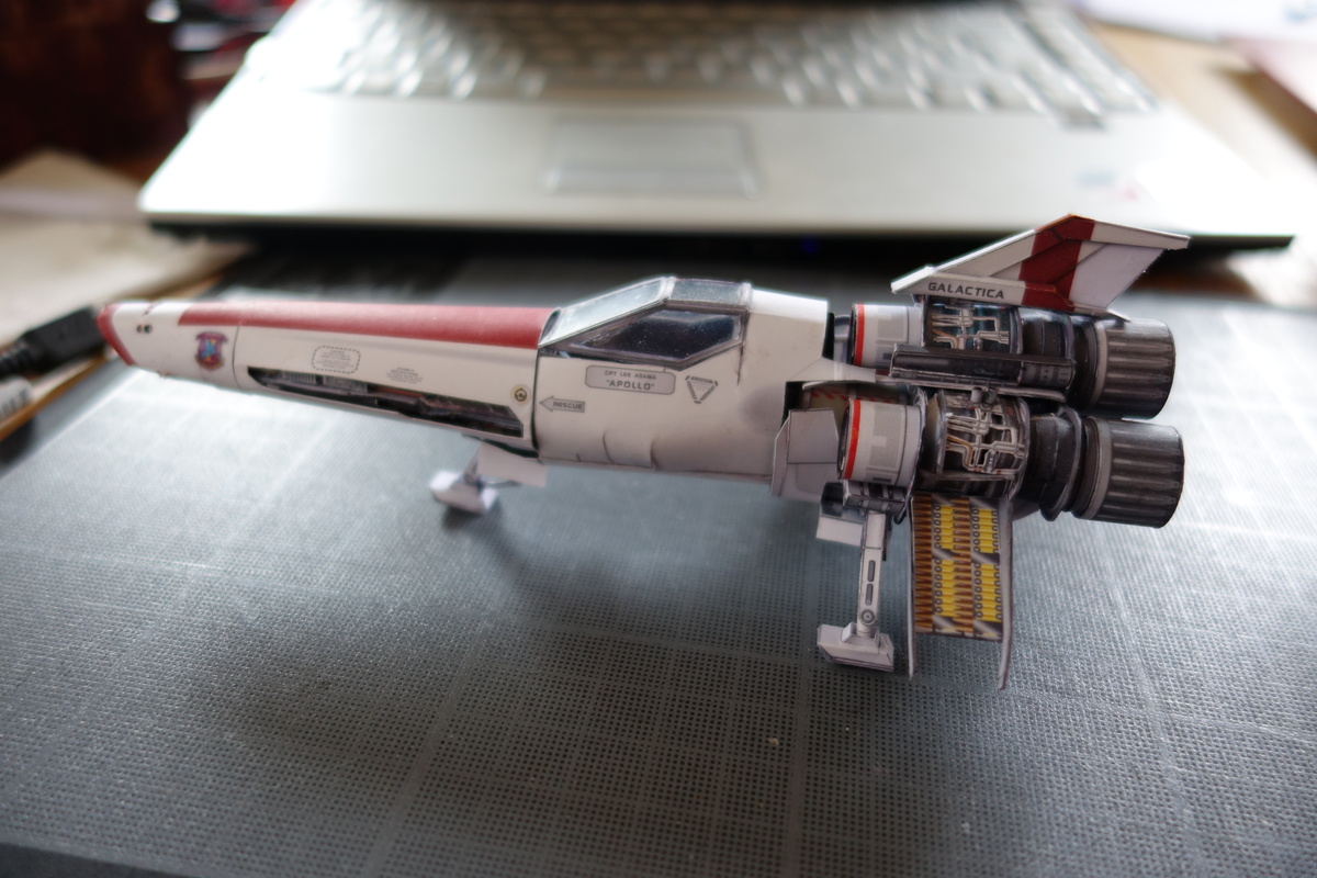

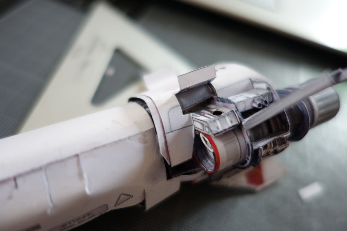

Je passe quand même à la partie fuselage arrière de dessous
et là c'est carrément mauvais.
Le fuselage arrière ne veut pas passer sous le fuselage du cockpit, il y n'y a tout simplement pas la place pour l'épaisseur du papier. Finalement, je décale un peu le fuselage du cockpit pour rejoindre le nez et voilà ce que ça donne ce jour : Visiblement il faut vraiment faire attention quasi au dixième de mm au moment de la coupe et du placement des pièces, sinon, vu le nombre important de pièces, on arrive aux décalages constatés.
J'avous être un peu découragé par ces résultats.

surtout pas !
rien ne t'empêche de sortir le scalpel et de retirer ce qui bloque pour l'affiner et le remettre.
Tu peux aussi créer une pièce en imprimant légèrement plus grande cette partie de coque.
Ne te décourage pas, tu as bien bossé jusque là.

Merci.
Je crois que je vais finir pour avoir une vision d'ensemble de là où ça a pas marché, et ensuite je verrais si je tente qqchose.
Effectivement, l'idée de réimprimer avec un demi mm de taille en plus pourrait faire la différence, merci pour l'idée

L'addition des épaisseurs de papier, quand plusieurs petite pièces sont réunies crée généralement ce problème.
Le bricolage d'une des pièces concernée pourra peut être s'effectuer sans trop de dégâts, le mieux étant de prévoir, en pliant "dans le trait" ou en l'effaçant, mais ce n'est pas évident, et un peu de chance s'avère utile . . .
En tout cas ton modèle est superbe sur les photos, et c'est normal que les défauts te sautent aux yeux, tu es trop "dedans" !
