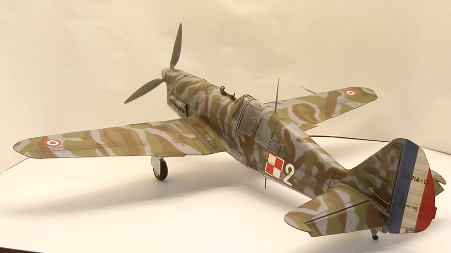

Je voudrais ajouter que oui, c'est le même dessinateur M. Pacyński. Malheureusement, je n'utiliserai pas ses projets à l'avenir. Quant à moi, ce n'était pas un modèle assez bien conçu avec quelques bugs. C'est peut-être aussi un fait que je n'ai pas beaucoup d'expérience.

Bonsoir,
je ne sais pas ce qu'est le "kapon" et ce qu'il apporte surtout si tu vernis tes modèles une fois terminés.
Pour ma part je passe un voile de fixatif en bombe pour fusains et pastels que je trouve dans les magasins de fournitures en loisirs créatifs. Je vaporise ce produit sur les planches avant d'attaquer les découpes.
Cela fait plus de 10 ans que je procède ainsi et il faut reconnaitre que l'aspect de mes maquettes ne s'est pas dénaturé. De plus ce produit assure une certaine (relative) protection contre l'humidité, ce à quoi nos maquettes sont particulièrement sensibles. Bien entendu pas d'exposition à une trop forte luminosité (plein soleil ) mais ceci est valable pour toutes les maquettes papier ou non.
Je n'ai pas souvenir m’être heurté à des bugs, mais cela remonte un peu trop loin pour moi. En tout les cas, ton montage est remarquable.
Cordialement

"Kapon" est un apprêt destiné à la peinture (apprêt) du bois. Je ne sais pas ce que peut être un produit de remplacement en France.
En Pologne, tous ceux qui ont utilisé Kapon au moins une fois, ne commencent pas à coller le modèle sans appliquer ce produit. Il est difficile
à déterminer, mais travailler avec des feuilles de papier préparées de cette manière est complètement différent.

pour ton appret KAPON, peux tu nous faire une photo de l"emballage du produit (et de la notice s'il y en a une)?. J'ai cherché sur internet et je ne vois vraiment pas ce que c'est. Il doit y avoir une équivalence en France, mais un appret incolore destiné au bois avant peinture, je ne vois vraiment pas.
Cordialement et super montage.

Je viens de trouver sur un forum polonais une photo du produit.
Il s'agit donc d'un vernis nitrocellulosique incolore destiné au bois.
Toujours sur ce forum, j'ai relevé qu'on l'applique en 2/3 couches (brosse possible) sur le papier avant de procéder au montage du modèle.
Mais Piotr PZ doit pouvoir nous en dire un peu plus. A priori, c'est une méthode très utilisée par les modélistes polonais. Je ne sais pas si quelqu'un d'autre a expérimenté cette méthode, et, avec quel produit distribué en France.
Pour ma part, jusqu'à présent, je suis un adepte du fixatif en bombe dont j'imprègne les planches avant montage. Cela permet au modèle de bien vieillir dans le temps, mais ne protège pas d'une trace d'eau survenue malencontreusement au montage. Je suis donc et à essayer si je trouve un peu plus d'informations.
PS le vernis nitro cellulosique, je l'utilisais en modèle réduit volant comme enduit tendeur pour le papier de soie ou du modelspan, ou encore mélangé à du talc pour faire un mastic léger.....mais c'était il y a longtemps!

Oui, c'est exactement le produit.
L'utilisation de Kapon vise à améliorer les propriétés du papier, notamment à améliorer la résistance à l'humidité (eau, adhésifs à base d'eau, etc.). De plus, un tel papier est plus facile à couper et à traiter avec du papier de verre, des limes, des trous, etc. Les lignes de coupe sont alors beaucoup moins effilochées (poilues) et plus lisses. De plus, ce papier est un peu plus facile à former - il est plus flexible.
J'applique le Kapon avec un rouleau, mais peut également être appliqué avec un pinceau (1 ou 2 couches sur la face imprimée). Certaines personnes mettent aussi de l'autre côté.
Important - Kapon ne convient pas aux feuilles imprimées sur une imprimante laser.
Salutations.
