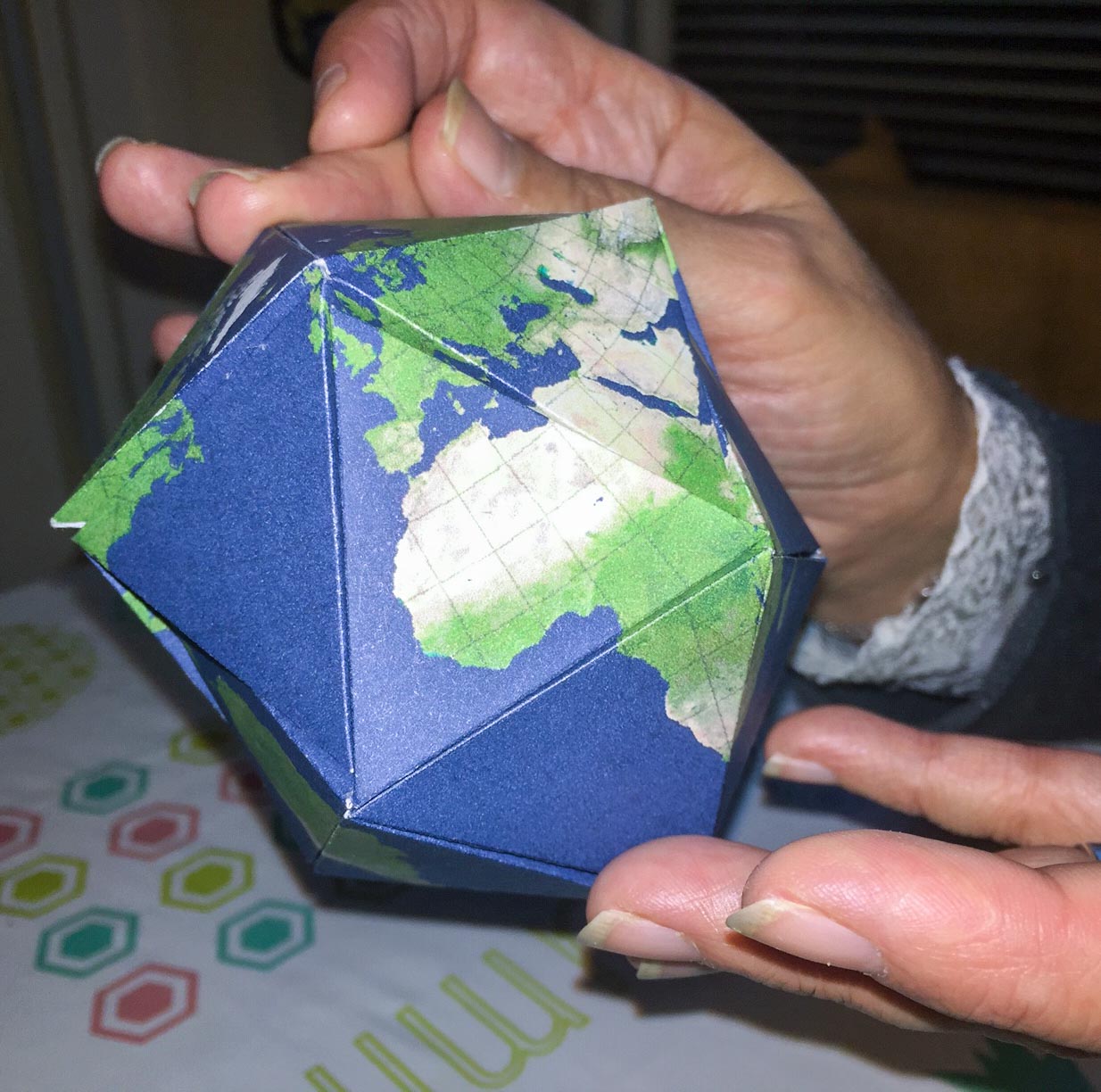

Je l'ai annoncé dernièrement ici. Eh bien voilà, je l'ai terminé ! J'ai divisé un icosaèdre en vingt tétraèdres, et j'ai recouvert le tout d'une projection cartographique de la Terre.
J'ai commencé par réaliser un modèle avec des faces vierges. La première question a été de déterminer quelle devaient être les dimensions des faces. Eh oui, un icosaèdre régulier a vingt faces qui sont des triangles équilatéraux. Mais l'assemblage de tétraèdres réguliers ne fonctionne pas.
Pareil que pour le dodécaèdre, j'ai fait le calcul du volume de l'icosaèdre, j'ai divisé ce volume par 20, et j'ai déterminé quelle était la hauteur d'un tétraèdre ayant une base de triangle équilatéral : si la base mesure 100, la hauteur doit faire 75,576.
Pour assembler les tétraèdres, j'ai utilisé la même technique que pour le dodécaèdre : recouvrir les faces qui porteront les adhésifs d'un morceau d'adhésif en rouleau (celui qui sert à protéger les livres), et placer entre deux pièces un morceau du même adhésif roulé sur lui-même (et qui réalise un adhésif double-face). La nouveauté entre les deux maquettes, c'est que j'ai préparé un gabarit pour découper l'adhésif. Et comme les faces de contact étaient déjà repérées, j'ai pu coller l'adhésif avant de former les tétraèdres.
Une fois qu'on dispose d'un modèle avec des faces vierges, choisir le modèle d'icosaèdre, et numéroter les faces.
J'ai extrait du modèle une image de chaque face que j'ai enregistré au format GIF (pour ne pas me compliquer la vie avec les transparences).
Ensuite, il faut démonter le modèle vierge et fabriquer les vingt tétraèdres. Sur chaque tétraèdre, il y a un numéro entouré d'un cercle, c'est le numéro de la pièce. Sur certaines faces des pièces, il y a un numéro, et il faut assembler par exemple la face marquée « 2 » avec la face marquée « 2’ ». Par exemple, cette photo montre la pièce n° 20 (en arrière-plan sur la droite, le gabarit qui sert à découper l'adhésif transparent, derrière). J'ai recouvert les trois faces blanches. La face marquée « 15 » s'assemblera avec la face marquée « 15’ ». Idem pour les faces marquées 1’ et 5’, qui s'assembleront respectivement avec les faces marquées 1 et 5.
Voici un des tétraèdres construit, le n° 19. On constate qu'en l'accolant au tétraèdre 20, on reconstitue l'Antartique.
Voici la maquette en cours de réalisation.
Je n'ai pas encore réalisé les pdf, je posterai les planches à découper prochainement.

La suite... Le nombre de photos doit être limité par message, et du coup je ne m'étais pas rendu compte que la dernière photo n'était pas passée. Voici la maquette réalisée, à côté de son modèle.
Et voici les planches à imprimer et découper. J'ai placé six tétraèdres par feuille, ce qui fait que la dernière n'en contient que deux. J'ai laissé les quatre autres tétraèdres en blanc, mais avec les traits visibles. Ça peut servir de modèle pour comprendre où sont les traits à plier et à découper. On peut le découper et évider une partie des triangles isocèles pour faire un gabarit et découper plus facilement l'adhésif pour recouvrir les faces. La dernière planche, c'est le modèle.
Comme indiqué ci-dessus, les numéros entourés d'un cercle sont les numéros des pièces, de 1 à 20. Les flèches indiquent la direction du haut de la maquette, par convention le Pôle Nord. Les numéros non entourés d'un cercle permettent d'appairer les faces devant être en contact, en associant la face marquée d'un 1 avec la face marquée d'un 1’, et ainsi de suite.
Amusez-vous bien !

Voilà ce que ça donne. Avec une chaîne de tétraèdres, je réalise l'Antarctique :
Une chaîne supplémentaire pour compléter l'hémisphère Sud :
De la même façon, on assemble l'hémisphère Nord :
Et en assemblant les quatre chaînes, on reconstitue l'icosaèdre recouvert d'une projection de la Terre :
