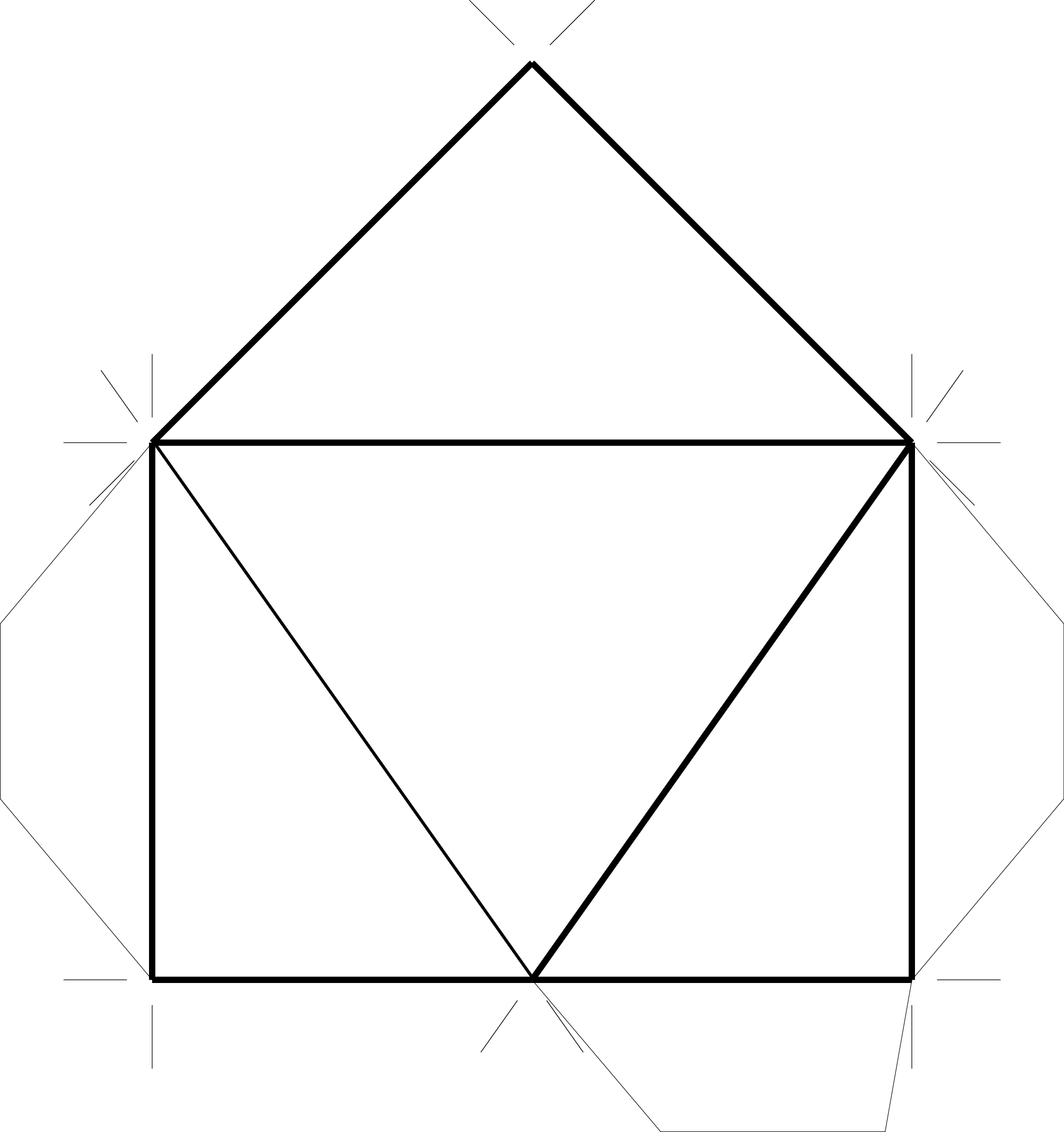

Le patron d'une pièce donne ceci :
Les petits traits sont des repères de pliage et de découpe. Sur mes patrons, je dessine les surfaces et les traits, mais je ne les imprime pas. Le fait de supprimer les séparations entre les faces rend la maquette plus élégante. Mais pour me repérer, j'ajoute un schéma à taille réduite de la pièce avec les traits.
Voici le pdf pour le réaliser avec comme décoration des clefs. La première page permet d'imprimer deux cubes qu'il ne faudra pas fermer pour y introduire les six pyramides.

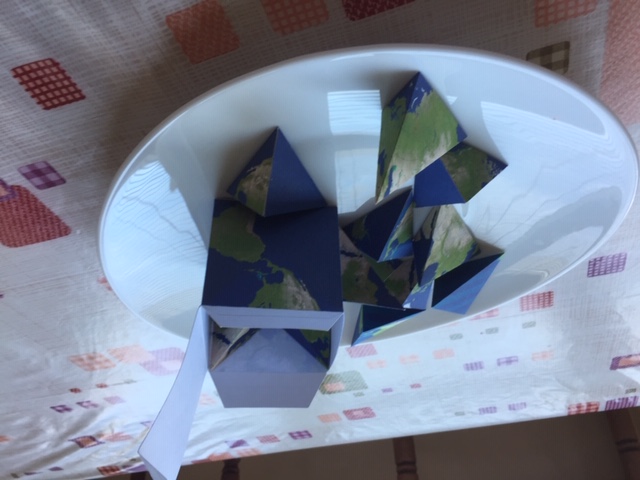

Avec une photo c'est mieux. Sur la photo, la boîte, une partie des pièces hors de la boîte et une partie des pièces dans la boîte.
P.S. : pour une raison indépendante de ma volonté, l'image a tourné de 180°...
