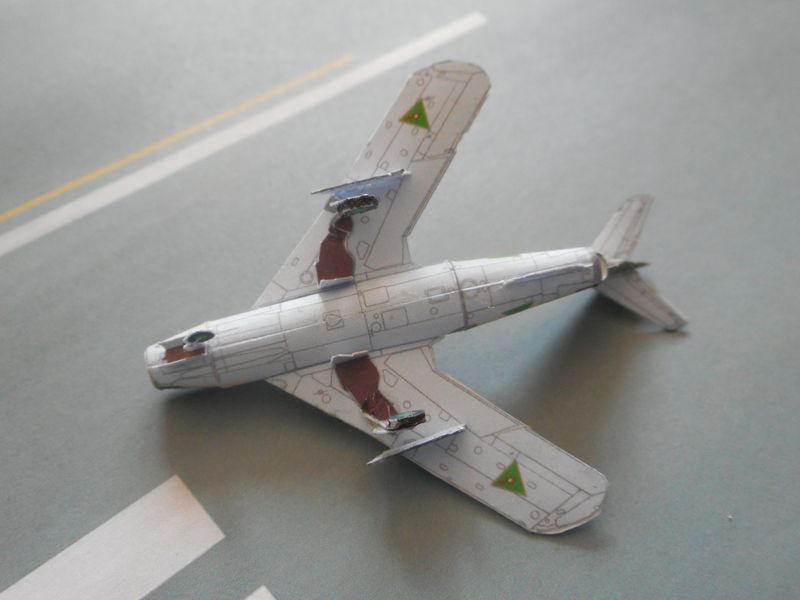

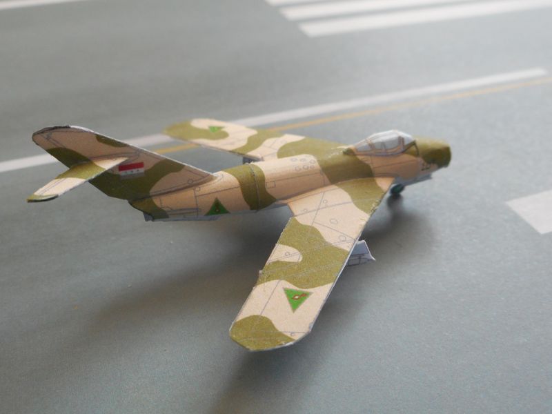

MiG-17F irakien. J'ai enfin conçu un train d'atterrissage pour lui. Il tient bien sur ses pattes.
- Messages : 10708
- A remercié : 10914 fois
- A été remercié : 2797 fois
Re: Album de cafecomics
Il est super !
Faut-il mettre un contre poids dans le nez ?
- cafecomics
- Messages : 2761
- A remercié : 1359 fois
- A été remercié : 1168 fois

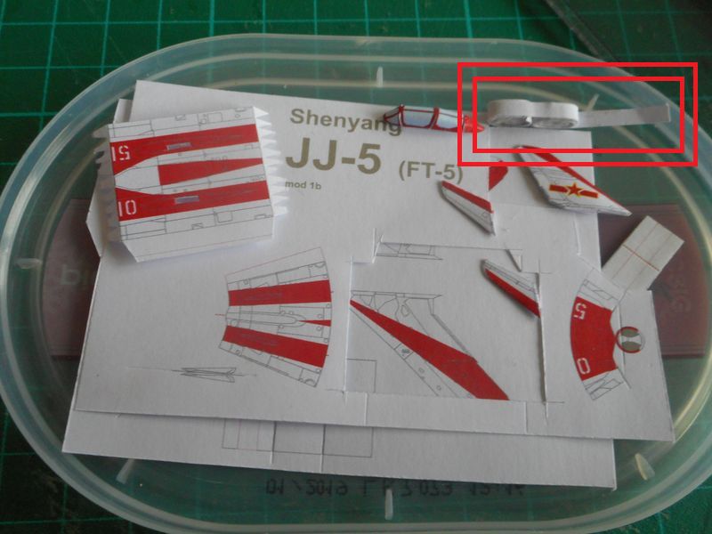

Oui. En l'occurence deux languettes de papier de 21 cm x 3 ou 4 mm roulées en boule et coincées entre la poutre supportant les ailes et l'entrée d'air. J'ai beau appuyer sur la dérive, le modèle retombe sur sa roulette de nez quand je la lâche.
J'ai encadré le lest sur la photo ci-dessous.

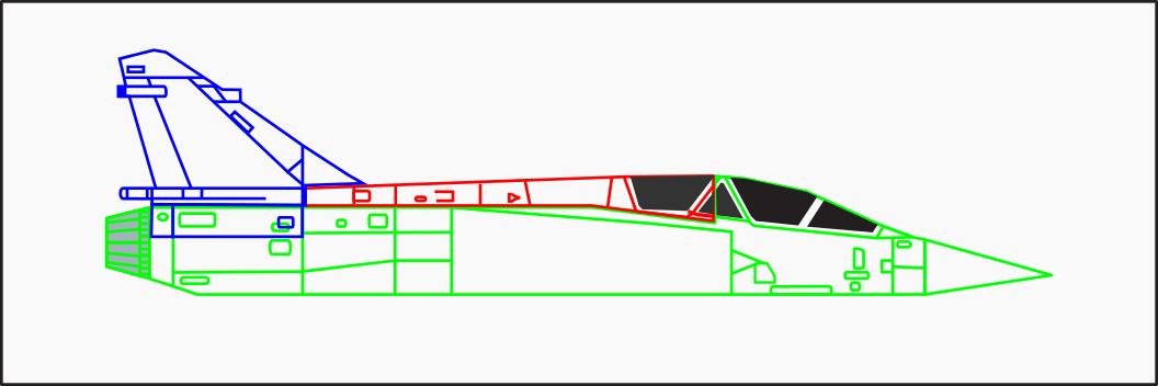

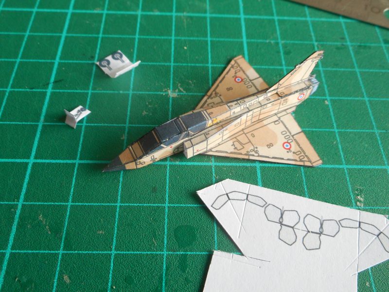

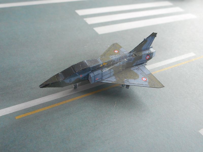

Un peu de changement avec une bidouille sur la base du Mirage 2000C au 1:250 de Steven 75. C'est tout petit (5.4 cm de long).
Il s'agit d'une conversion en biplace avec ajout du train d'atterrissage (simplifié par rapport à celui des versions au 1:200).
Le concept :
La concrétisation :
Il y a un lest dans le nez pour être sûr qu'il tienne bien sur son train.
Je dois monter un 2ème exemplaire histoire de vérifier si le souci d'alignement au niveau du pare-brise est une erreur de conception ou de montage. Dans les deux cas, c'est moi qui me suis planté. C'est tout petit !
Entretemps j'ai aussi monté un monoplace que je n'ai pas encore photographié.
Le concept :
La concrétisation :

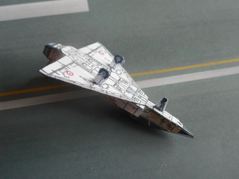

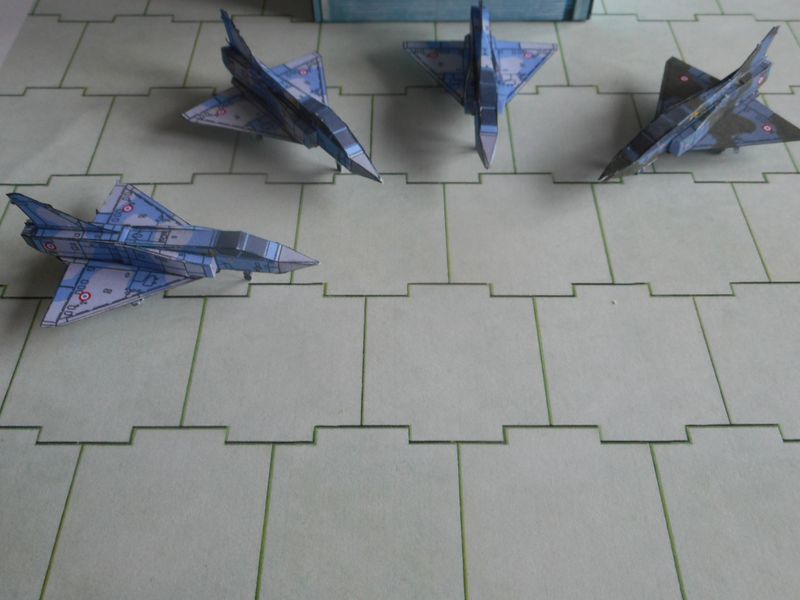

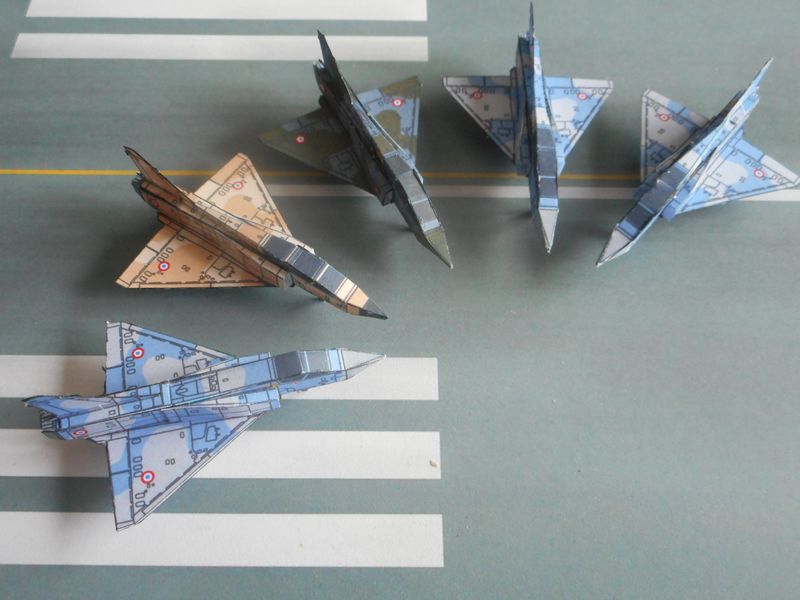

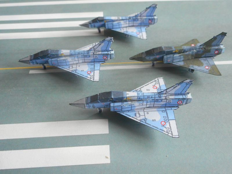

J'ai maintenant 4 micro-Mirage 2000 au 1:250 :
- 2 Mirage 2000B,
- 1 Mirage 2000C,
- 1 Mirage 2000D
Il faut vraiment que je rallonge un peu le haut des vitrages du biplace
J'avais oublié d'ajouter le lest dans le nez du 2ème 2000B et j'ai dû découper le dessous du fuselahe pour l'insérer. L'aile masque le trou. Même bêtise pour le 2000D mais la colle n'avait pas encore seché et j'ai pu rouvrir au niveau du radome et du pare-brise sans dégâts.
- 2 Mirage 2000B,
- 1 Mirage 2000C,
- 1 Mirage 2000D

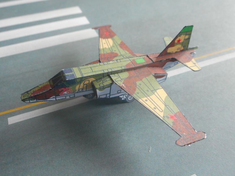

Le montage du jour est un Su-25 au 1:250 de chez PR Models.
C'est grand un Su-25 à côté d"un Mirage 2000.

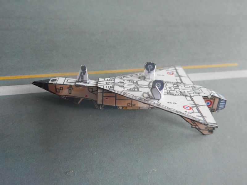

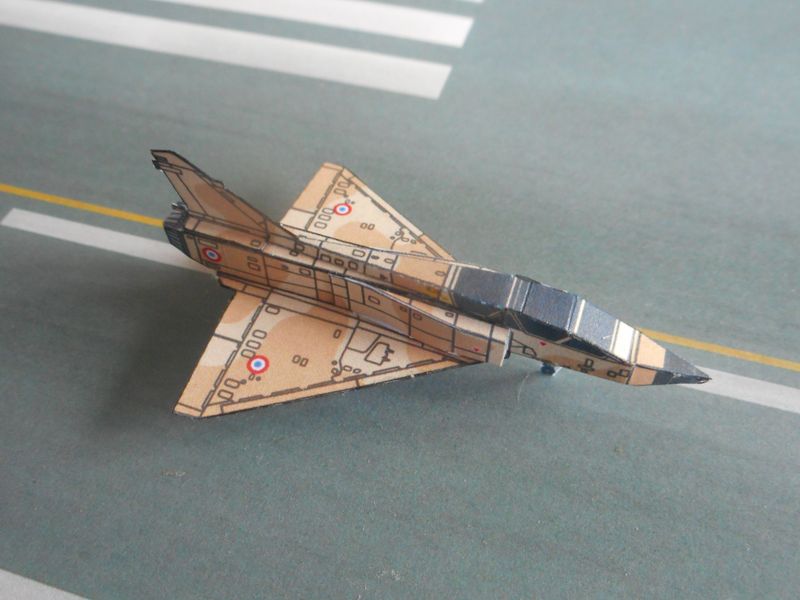

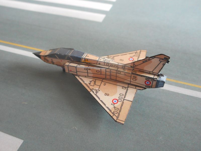

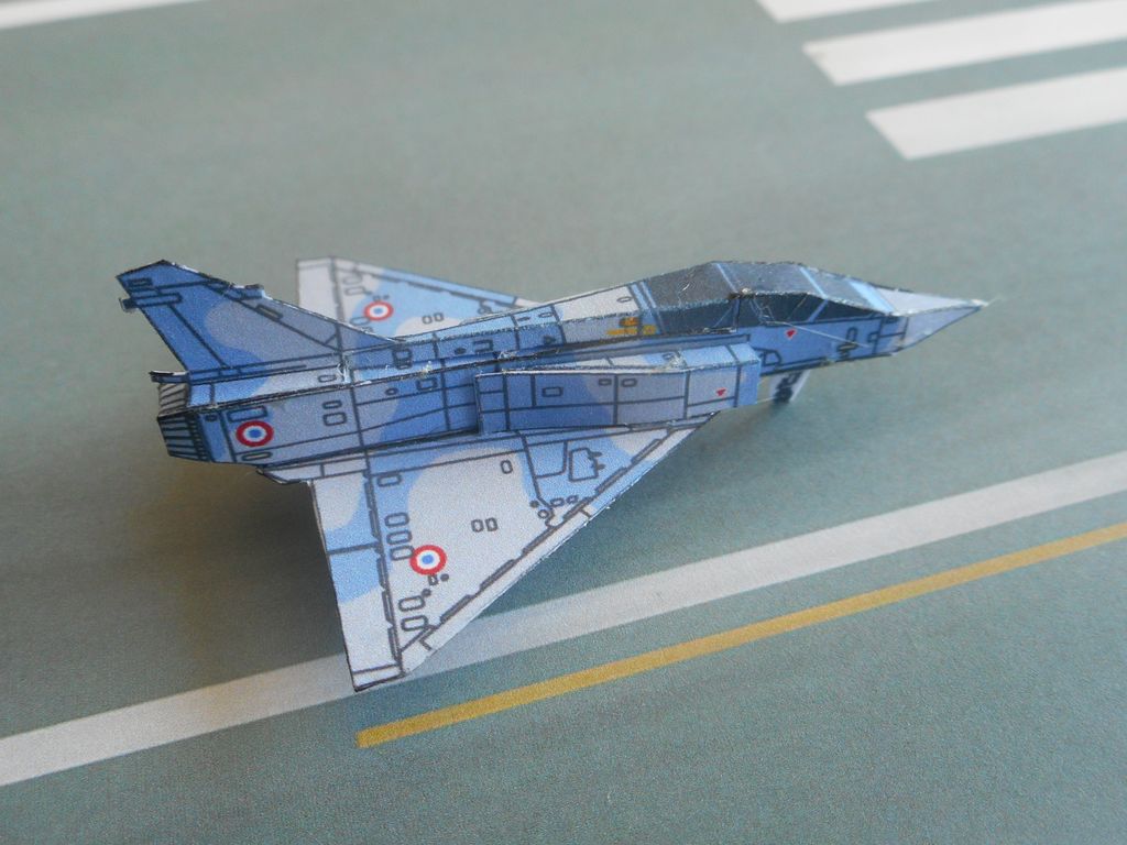

Un nouveau membre pour l'escadron Mirage 2000 au 1:250. Cette fois c'est un 2000N dans la livrée désertique qui a servi pour quelques déploiement aux US pour l'exercice Red Flag.
La véritable nouveauté n'est pas le camo mais la révision de la pièce formant l'épine dorsale et le dessus de la verrière/nez. J'ai allongé le dessus de la verrière avant, ce qui semble avoir résolu le problème d'alignement à la jonction pare-brise/nez. Il ne reste plus qu'à mettre mes pattes de collage correspondantes en conformité au lieu de les retailler à la découpe.

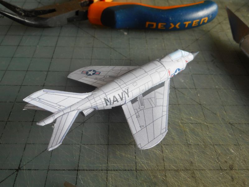

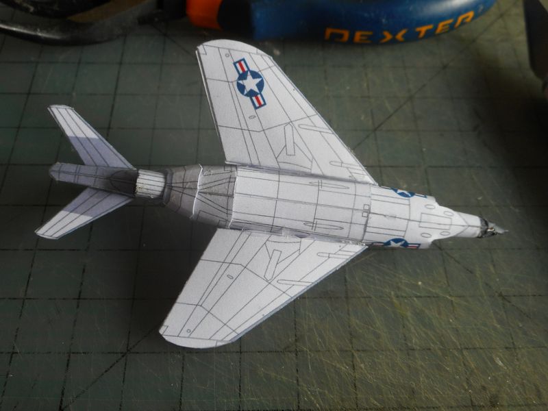

Lundi, c''est un Mc Donnell F3H-2 Demon au 1:200 que j'ai monté pendant ma pause déjeuner.
C'est un projet qui traînait depuis longtemps sur mon disque dur. Il s'agit d'un retraçage en vectoriel du modèle bitmap de Paragon. Il ne manquait que les empennages et la déco. Les lignes du modèle original sont assez épaisses, ce qui laissait augurer de soucis de raccords entre les différentes parties du fuselage une fois celles-ci réduites à une épaisseur de 0.1 mm.
Livrée basique pour voir.
Je trouve le fuselage trop large et j'ai complètement raté la verrière. Le positionnement de la tuyère est acrobatique et la zone des entrèes d'air est à revoir (mais j'ai ignoré une pièce). Bref, il nécessite plus de travail de ma part. Je vais aussi monter l'original.

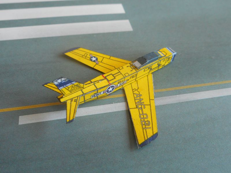

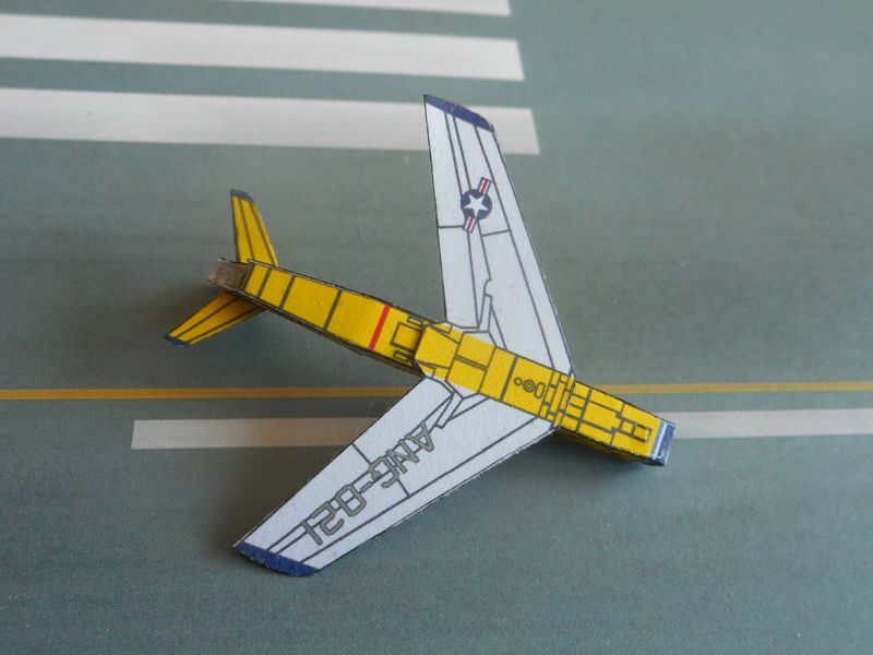

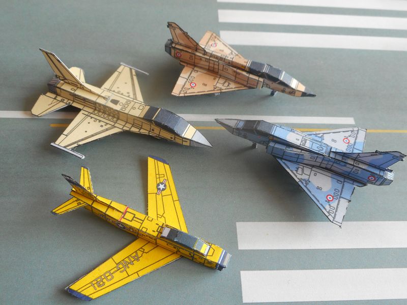

Mercredi : un modèle inédit de Steven 75 ! Le F-86 Sabre au 1:250.
L'aile sans becs de bords d'attaque est clairement le modèle "6-3" introduit en cours de production des blocs 25 et 30 du F-86F et monté en rattrapage à partir de septembre 1952 sur tous les F-86F (et certains F-86E) déployés en Corée.
Mon imprimante a des soucis avec le noir pur.
(C'est pour ça que j'imprime mes attestations de sortie COVID-19 en bleu).

Jeudi : un autre modèle inédit de Steven 75 ! Le F-16C au 1:250.
Les américains font des grosses bagnoles et les français des petites.
