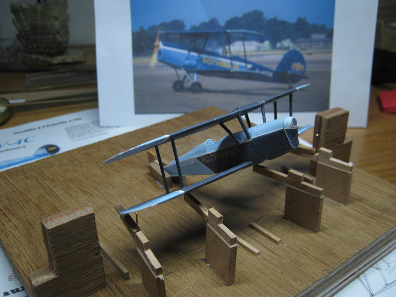

Bonsoir,

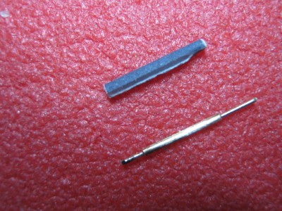

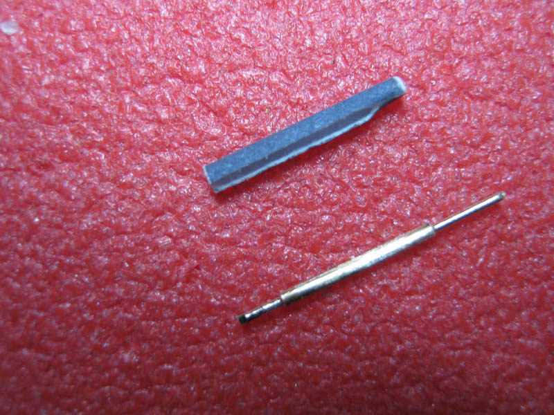

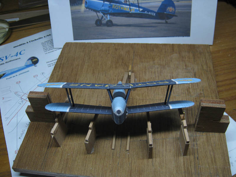

Suite de la construction. Une fois le papier délaminé je l'entoure autour d'une tige de bronze de 0,9mm dont les extrémités sont travaillées en aiguille de 0,5mm coupées à bonne longueur au moment de la pause. Les 8 mâts sont placés alors que l'avion est fixé dans le chantier. C'est un travail long et délicat.
Ouf! C'est à peu près symétrique. Je vais pouvoir mettre le train d'atterrissage. La suite sera plus facile...
Jacques
