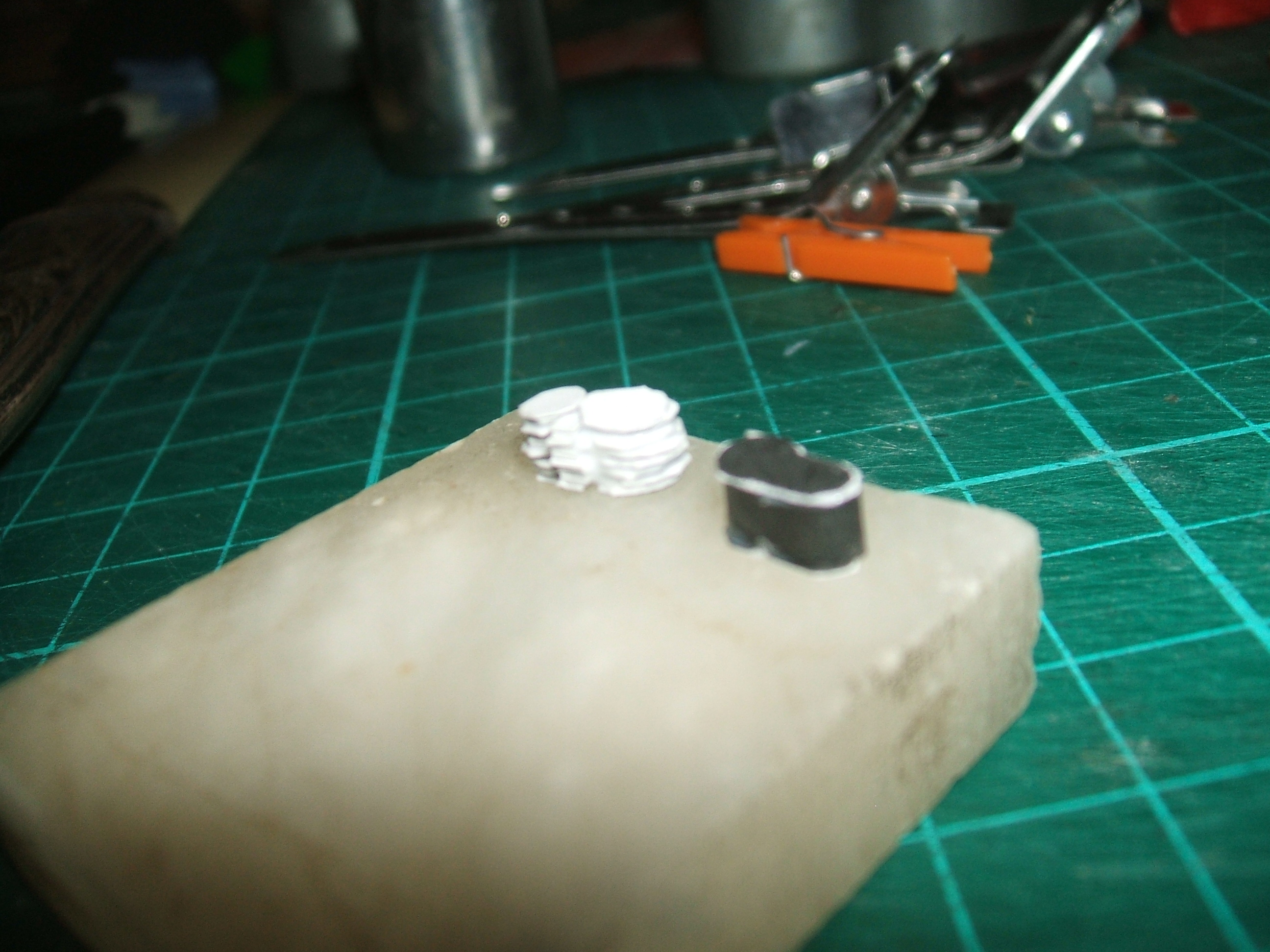

Voici les pièces découpées, sur un petit carreau de faïence; à gauche le tour du futur moteur d'entraînement (prendre 2cm de bande), puis les pièces de plusieurs sortes: des ronds simples (deux) des doubles sans languettes (trois) et avec languettes (huit grands et 6 petits). Mon carton fait 0,3 mm d'épaisseur, contrôlée au palmer. Je crois que c'est du 220g clairefontaine, mais comme j'ai pris une feuille dans un tas non classé, je n'en suis pas sur.
voici une vue de la planche que j'ai utilisée. J'en mettrai une autre au trait, c'est plus facile pour la découpe.
La construction des deux blocs de cylindres, moteur sans ailettes, compresseur avec ailette. Pour le compresseur, on colle les petites pièces, une grosse, une petite et ainsi de suite jusqu'à ce qu'on atteigne l'épaisseur désirée (6 mm); collage, colle tite bond standard. Pour le moteur, on fait un cercle avec la bande (en prendre 2 cm) et on colle dessus et dessous le petit morceau bizarre.

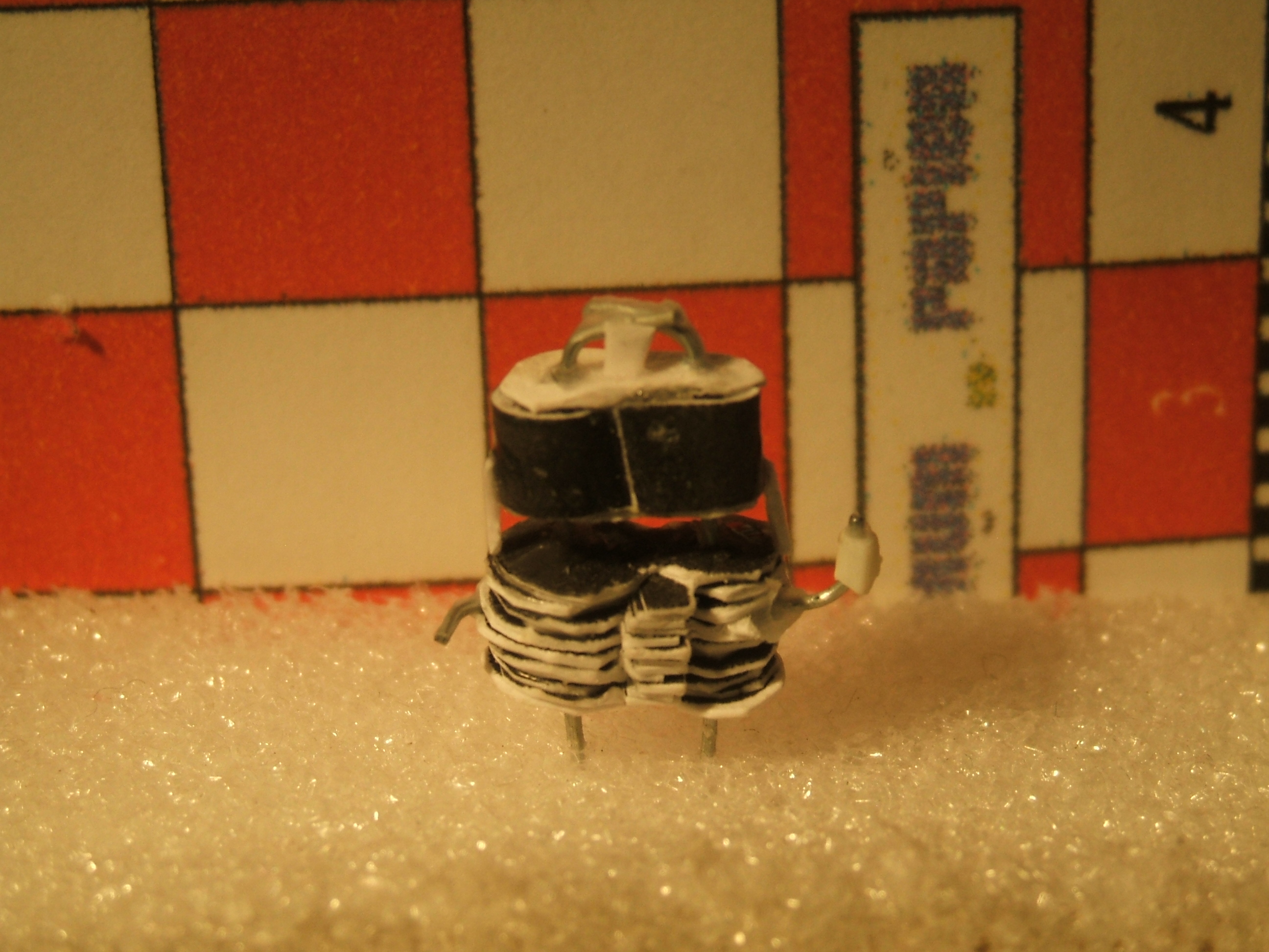

La chose se complète; elle pose ici devant le cube. Les petits fils de fer ont été recourbés comme ce qu'on aperçoit sur les photos des vrais compresseurs. On laisse bien dépasser les tiges dessous pour pouvoir manipuler l'objet. Au moment de peindre, on sera bien content de pouvoir le tenir par quelque chose.
La mousse ne sert qu'à ça. Un petit morceau de papier est ajouté au centre au dessus. Entre les deux cylindres, les pattes de papier dépassent et viendront se coller sur la pièce correspondante de la chaudière. J'y ai ajouté une petite tige pour la fixer assez solidement pour résister aux manipulations fréquentes sur les trains.

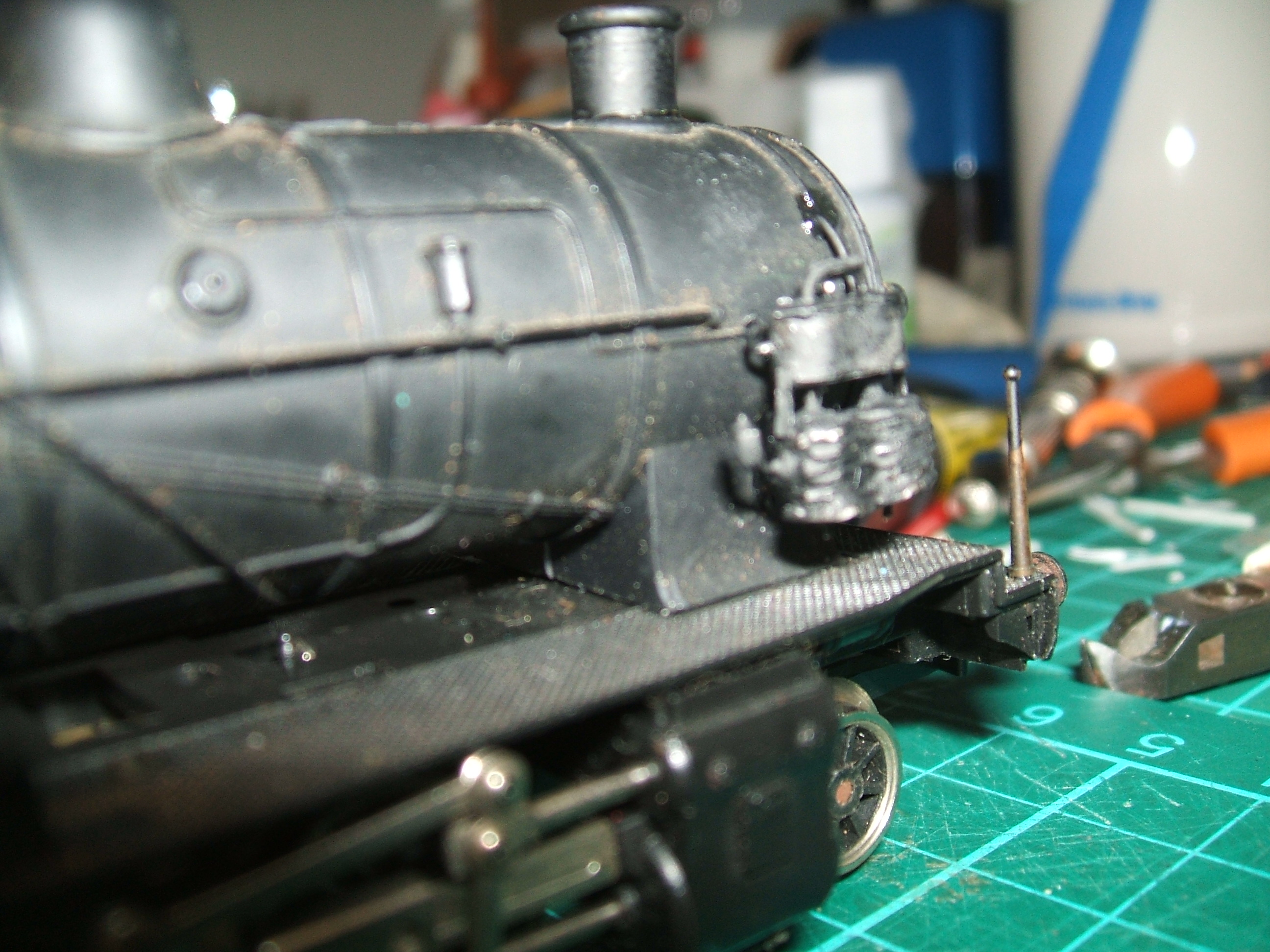

Le voici devant la machine sur laquelle on va le monter. Noter le fil de fer en forme qui passe à travers la partie moteur. Il simule l'arrivée et le départ de la vapeur servant à actionner le système et prélevée sur la production de la chaudière
Peint en noir mat, on ne sait plus que c'est du carton (petits pots humbrol)
On voit sur la chaudière, en agrandissant l'image, les trous dans lesquels viendront les extrémités des fils de fer. Ce serait plus réaliste de tout refaire, mais ce n'est pas vraiment nécessaire.

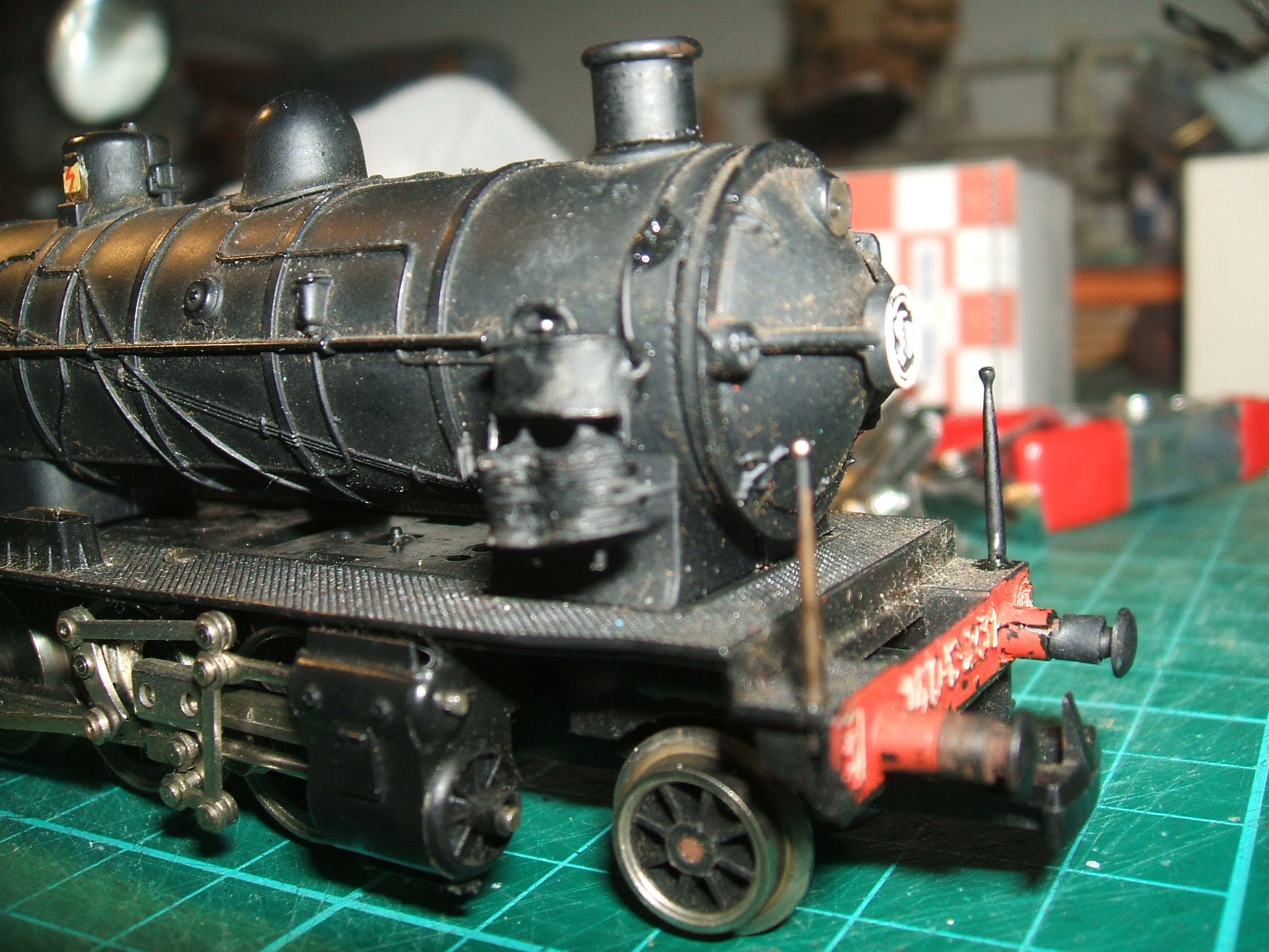

Voilà l'objet en place (collage à la cyano) de l'avant
et de l'arrière. Les photos ne sont pas très bonnes, tant pis

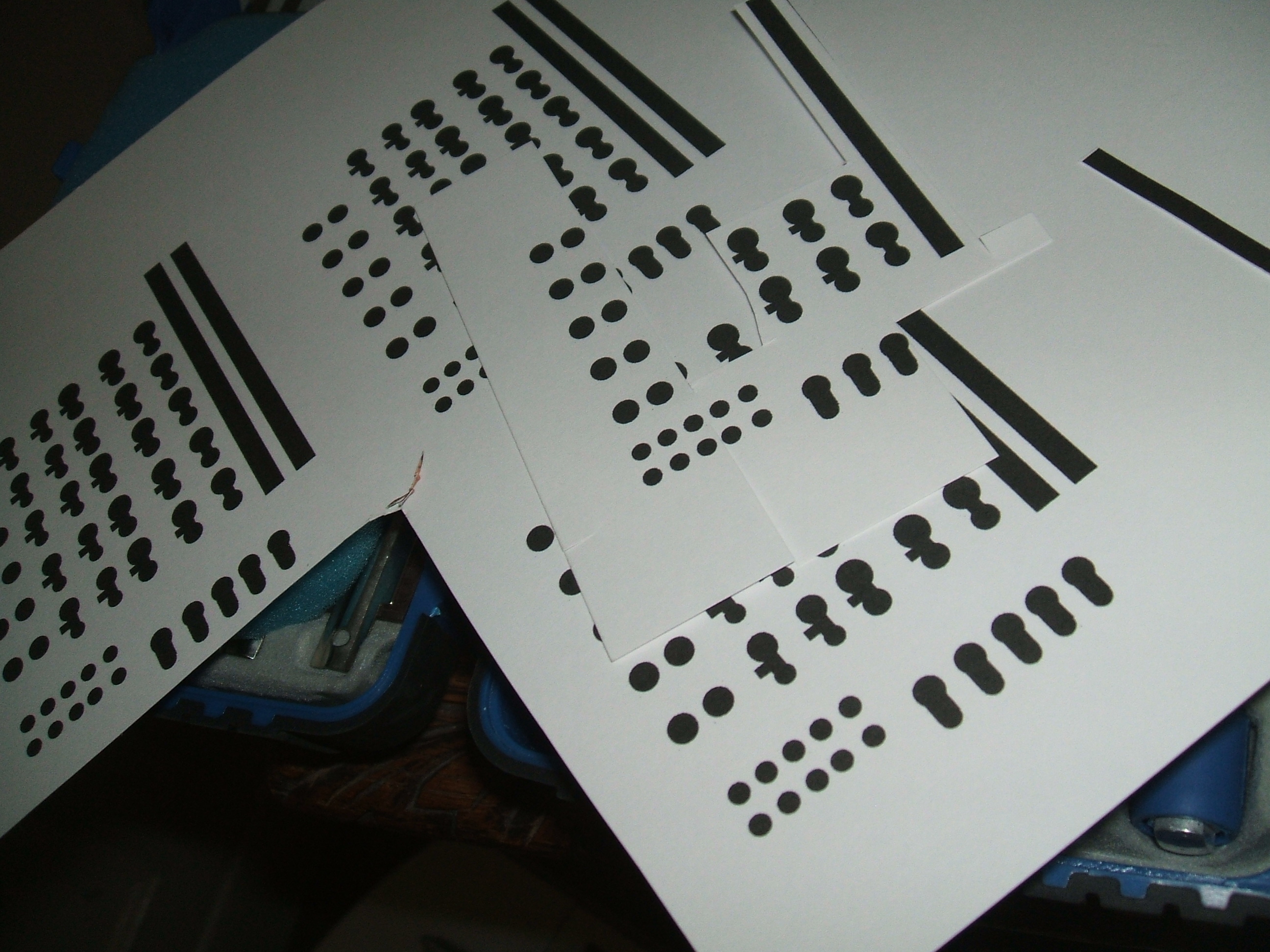

Voici les planches, la première au trait:
pompe_vapeur_b.pdf
(46.65 Kio) Téléchargé 462 fois
la deuxième en noir:
pompe_vapeur_c.pdf
(47.36 Kio) Téléchargé 395 fois
J'allais tout faire vite à la main quand j'ai pensé que quelqu'un pourrait être intéressé; du coup j'ai fait le dessin des pièces avec draw et vous l'ai converti en pdf.
on peut beaucoup améliorer, par exemple en mettant des épaisseurs différentes pour les ailettes, mais quand la locomotive roule en tirant ses wagons, on ne voit pas les détails et je la trouve très bien comme ça.
