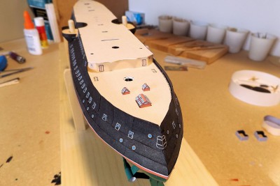

Même si la coque est très sombre, tirant sur le noir, les images 52 et 54 permettent néanmoins de voir les plaques distinctement et comment elles sont reliées entre elles. Cela n'a pas été facile à réaliser, et pourtant le résultat est satisfaisant. Après avoir ajouté la bande à la flottaison et le gouvernail, l'on va s'attaquer alors aux détails sans nombre dont la coque est parsemée. L'image 54 montre le premier mantelet rectangulaire à la poupe. Il sera suivi par de nombreux autres, avec encore une seconde rangée juste au dessus.
Les photos d'époque donnent une bonne idée de ces détails de poupe.
À suivre...
Mike

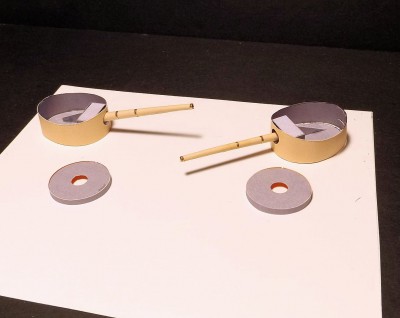

Sur ces images, la construction des tourelles de 305. Les volées des canons pourront pivoter en hauteur, comme celles du vrai bateau! Vous pouvez voir sur les image la méthode utilisée. J'ai prévu aussi de rendre les tourelles amovibles, pour faciliter le travail ultérieur.
