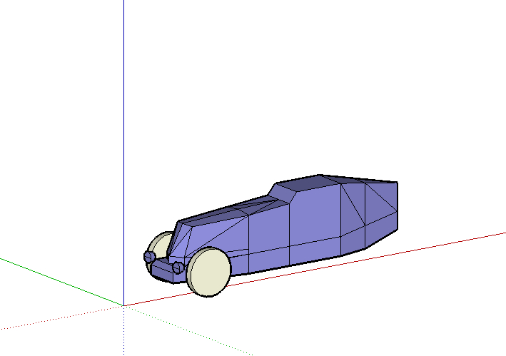

Bon, je sais... Il y a plein de projets que je n'ai pas encore fini...
Et j'ai plusieurs bouquins sur les papercrafts à finir aussi...
Et il faudrait que je bosse un peu la batterie sur "Après la pluie" de Daniel Mile
Et des milliers d'autres choses...
Mais, je n'ai pas résisté à la tentation de commencer cette fameuse Renault 40 CV. J'ai trouvé un prétexte : je ne sais pas utiliser Sketchup pour la 3D et il faut absolument que j'apprenne car je suis sûr que cela me sera utile dans l'avenir.
Donc voilà, le monstre est en route...

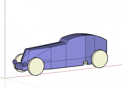

Re: Renault 40CV
Pour sketchup, j'apprends au fur et à mesure que les problèmes se posent !
J'ai arrondi quelques angles, je pensais pas pouvoir y arriver...

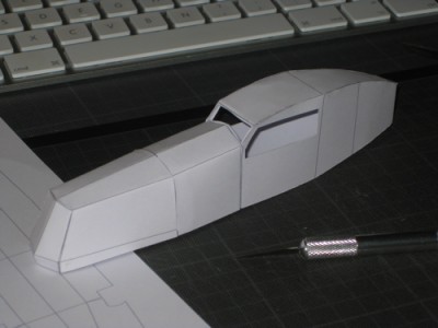

Re: Renault 40CV
Petit test pour voir si les différentes pièces coïncident bien. Et voir l'aspect d'ensemble.
La voiture tient la route. C'était plutôt une bonne idée de l'avoir fait sur sketchup, puis de passer à Illustrator.

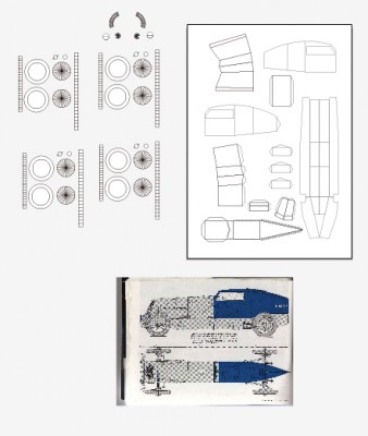

Re: Renault 40CV
Bonsoir joli Bolide!
Avec quoi tu "deplis" ton modele 3D sketchup ?
peux tu nous (ou me) expliquer en quoi consiste le passage à illustrator? tu redessines toute les pieces par dessus le "dépliage" Sketchup?
Merci et bonne continuation
- Pat_Craft
- Messages : 1702
- A remercié : 402 fois
- A été remercié : 196 fois
Re: Renault 40CV
Je déplie sous Sketchup avec le plugin "Flattery". Chez moi, il est parfois instable, mais ça marche plutôt bien.
Je procède de la façon suivante (ce n'est sans doute pas la meilleure méthode) : une fois que j'ai fini mon modèle, je copie et j'éloigne du modèle les pièces que je veux indépendantes, puis je les déplie l'une après l'autre et je les sauvegarde en SVG l'une après l'autre.
J'ouvre les fichier SVG dans illustrator, je leur applique à tous la même réduction d'échelle (parce je ne fais pas attention à l'échelle dans Sketchup, ce qui est un tord...). Je réunis ensuite toutes les pièces dans un document unique Illustrator.
Ceci fait, je reprends le tracé de certaine d'entre elles (par exemple les pièces rondes qui sont des polygones), ou je réarrange le tracé SVG (par exemple en joignant des points des droites) pour faire des formes fermées (indispensable pour la mise en couleur sous Illustrator).
Je dispose les pièces et j'ajoute les languettes.
Le tracé est ainsi prêt pour une mise en couleur sous Illustrator ou éventuellement dans Photoshop.
