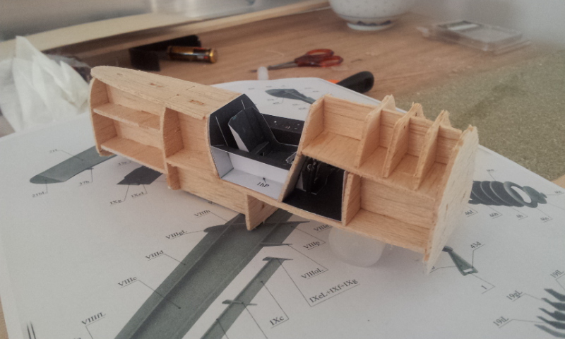

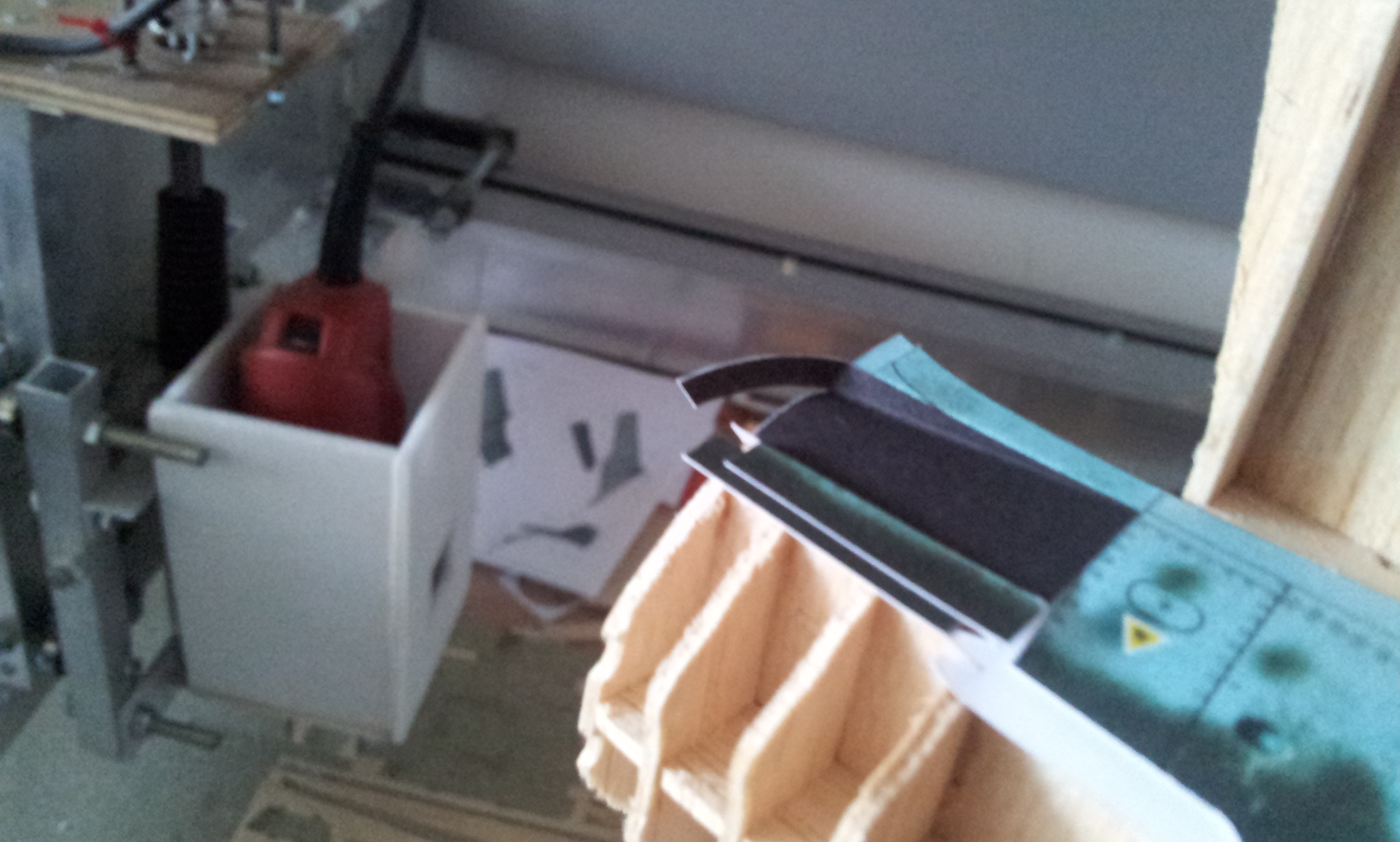

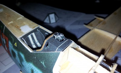

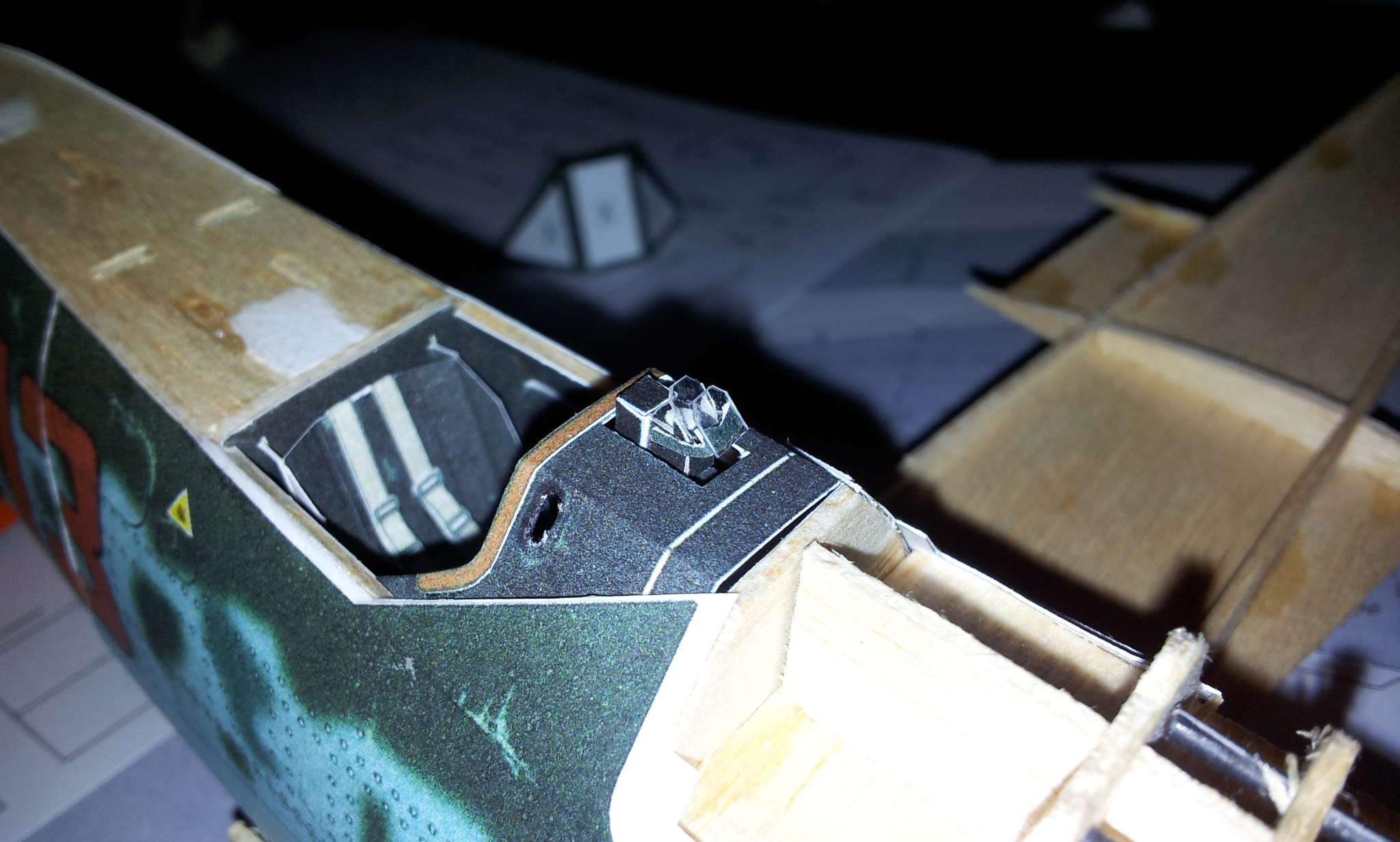

Voila les premières photos de la construction du FW190 A8 , agrandi , afin d' avoir des pièces moins petites.
j'me fais vieux, alors je m'adapte!
L'avion original est au 1/33, j'ai voulu le passer à l’échelle 1/24 en lui appliquant un facteur de 1.375 mais un truc m'a echappé; resultat des courses il est au 1/28, lol.
Pas grave, le tout c'est de se faire plaisir.

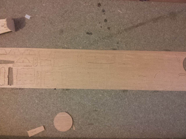

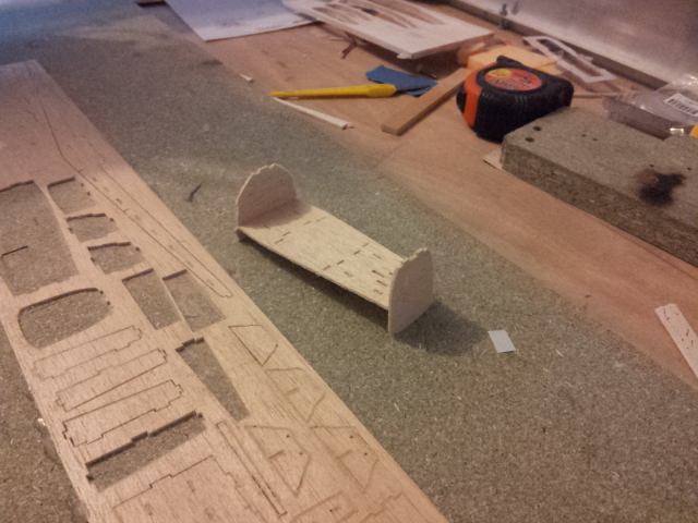

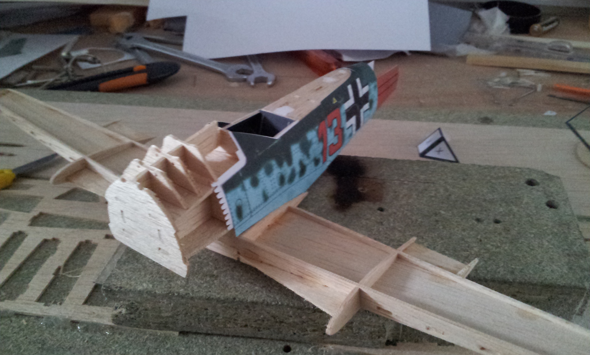

Découpe de l'ossature sur du balsa, j'aime bien le balsa. puis début du montage installation des premieres pièces en papier; c'est tout mouveau pour moi, alors je me régale.

c'est toi qui a dessiner et découper tes pièces ??? c'est pas découper au laser, les pièces ne sont pas "noir" t'as une découpe à eau haute pression chez toi ???

Surtout qu'on peut faire ce qu'on veut avec, pourvu qu'on en prenne le temps, et qu'on hésite pas à refaire.
Moi je me régale.
Ca va ? Tu ne rencontres pas trop de problêmes de collages sur le bois ?
C'est sur que c'est beau l'ossature comme ça.
Je crois que la prochaine fois que je fais un bateau, je le fait à partir du pont, l'ossature je la tente en squelette de bois comme ça...
Moi je me régale.

bonjour Jeanma
Pas de problème particulier avec le collage du balsa/papier, la colle blanche à prise rapide fonctionne nickel.
Sinon pour l'ossature j'ai utilisé la cyano extra fluide; si les pieces sont en contact sans jeu cela va trés trés vite pour le collage.
Tu montes tout à blanc et puis quand tu es satisfait du résultat tu envoies la canule à cyano, comme elle est fluide elle va de partout
par capillarité, c'est un jeu denfant.
Bien entendu la découpe des pièces doit être soignée, il faut absolument un contact entre les pièces!
Avec du balsa de 1.5mm c'est facile à obtenir. Je pense que ça pourrait être sympa d' essayer sur une ossature de bateau.
Je pense que plus tard, quand j'aurais bien cerné mes limites dans la maquette papier, si je me sens capable je me lancerais dans le montage d'un bismarck au 1/200 style HMV.
Mais pour l'instant je ne suis pas pressé, j’apprends la technique.
Mais le bateau c'est du costeau, y'a énormément de pièce.
André

Très intéressant ta technique !
Pour un peu, il pourrait voler ?

Belle bête !
je vois que tu n'as pas pris un modèles facile .
j'aime bien l'idée du balsa !tes pièces ont vraiment une super bonne qualité !
quel poids fait il ?
en tout cas bonne continuation dans ce modèle j'ai hâte de voir la suite
à bientôt
à bientôt

Bonjour cockpit26
effectivement je me rend compte que ce modèle est loin d'être facile, mais il me donne beaucoup de plaisir.
Comme je suis patient, j'avance doucement.
Je fais plutot du modelisme, javais decidé de faire un fw190 de 1.1m d'envergure, et puis je suis tombé sur ce site:
http://kartonwork.pl/forum/viewtopic.php?t=11951" onclick="window.open(this.href);return false;
Ben j'ai pas resisté, et en plus les piéçes dessinés pour le modèle papier me serviront quand je ferai le grand modèle
Il faudra changé le profil de l'aile.
Pour répondre à ta question le fw190 fait 16 gr a l'heure actuelle
Jai attaqué le moteur, c'est un 14 cylindres en etoile, y'a du taf!
Merci pour ton interet
André

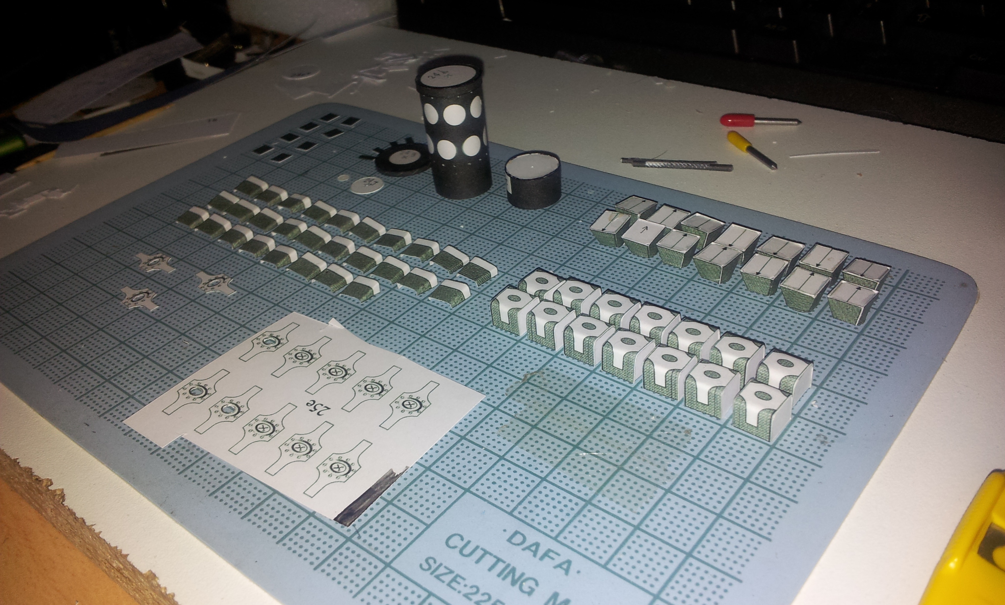

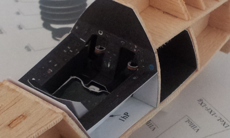

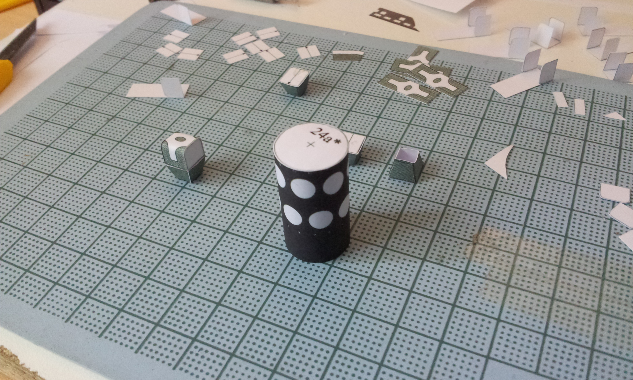

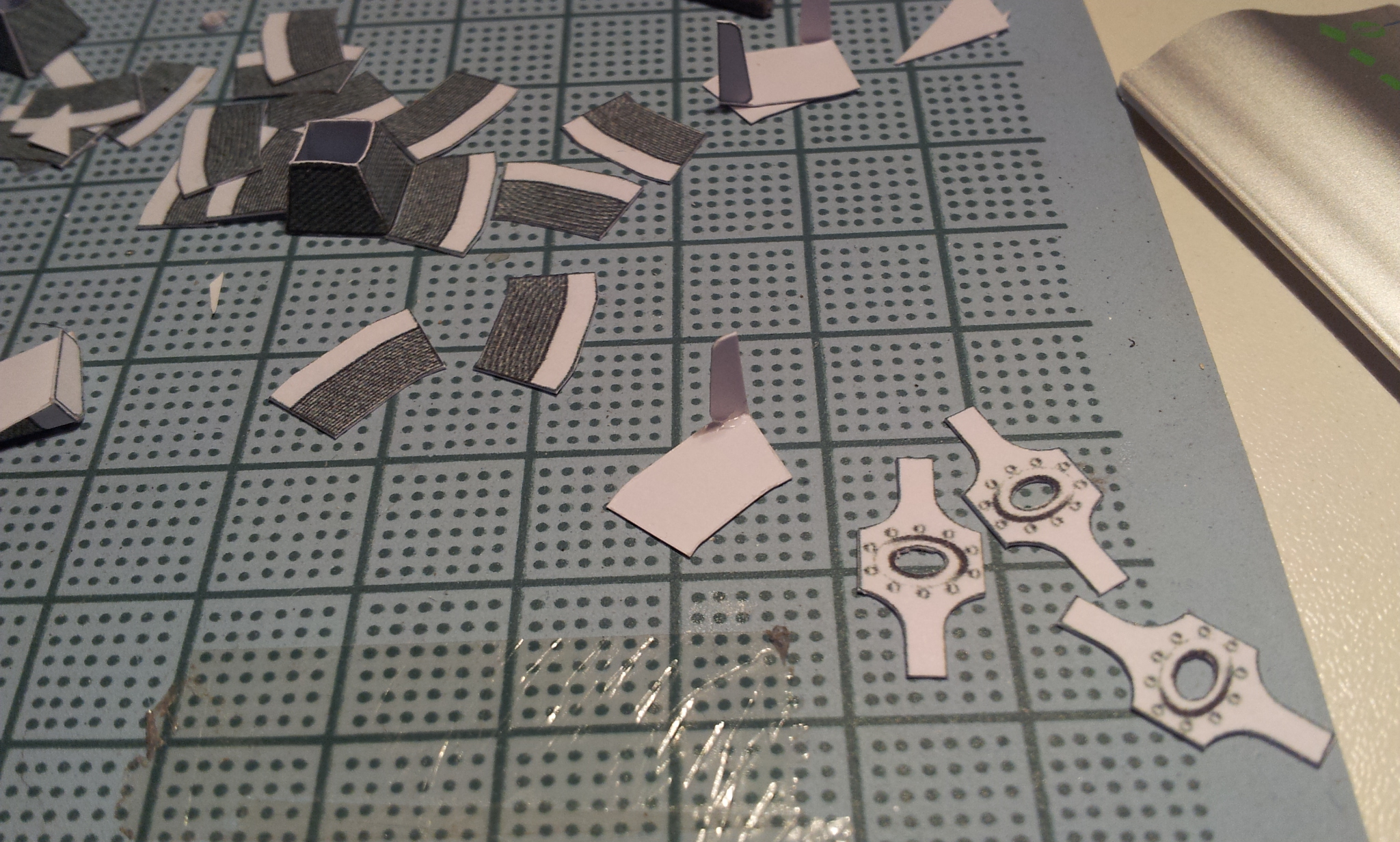

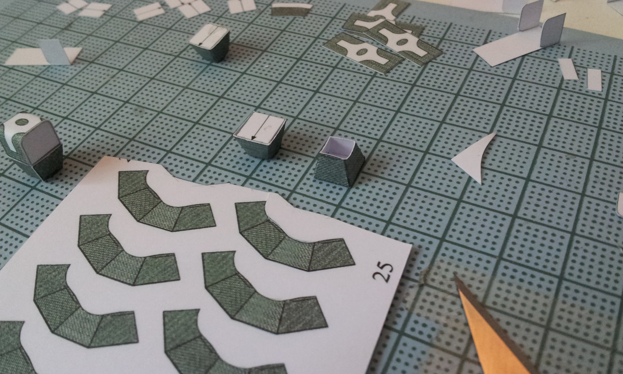

La suite de la construction : le moteur (c'est pas de la tarte)- c'est un bmw 801 les cylindres les culasses les extensions en preparation le carter

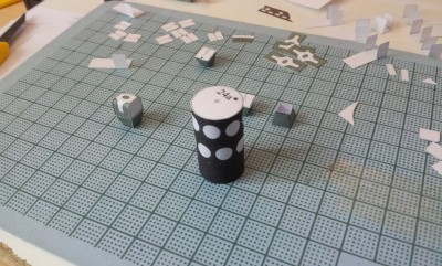

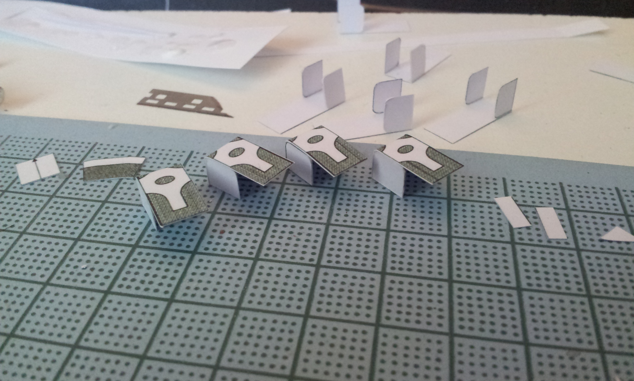

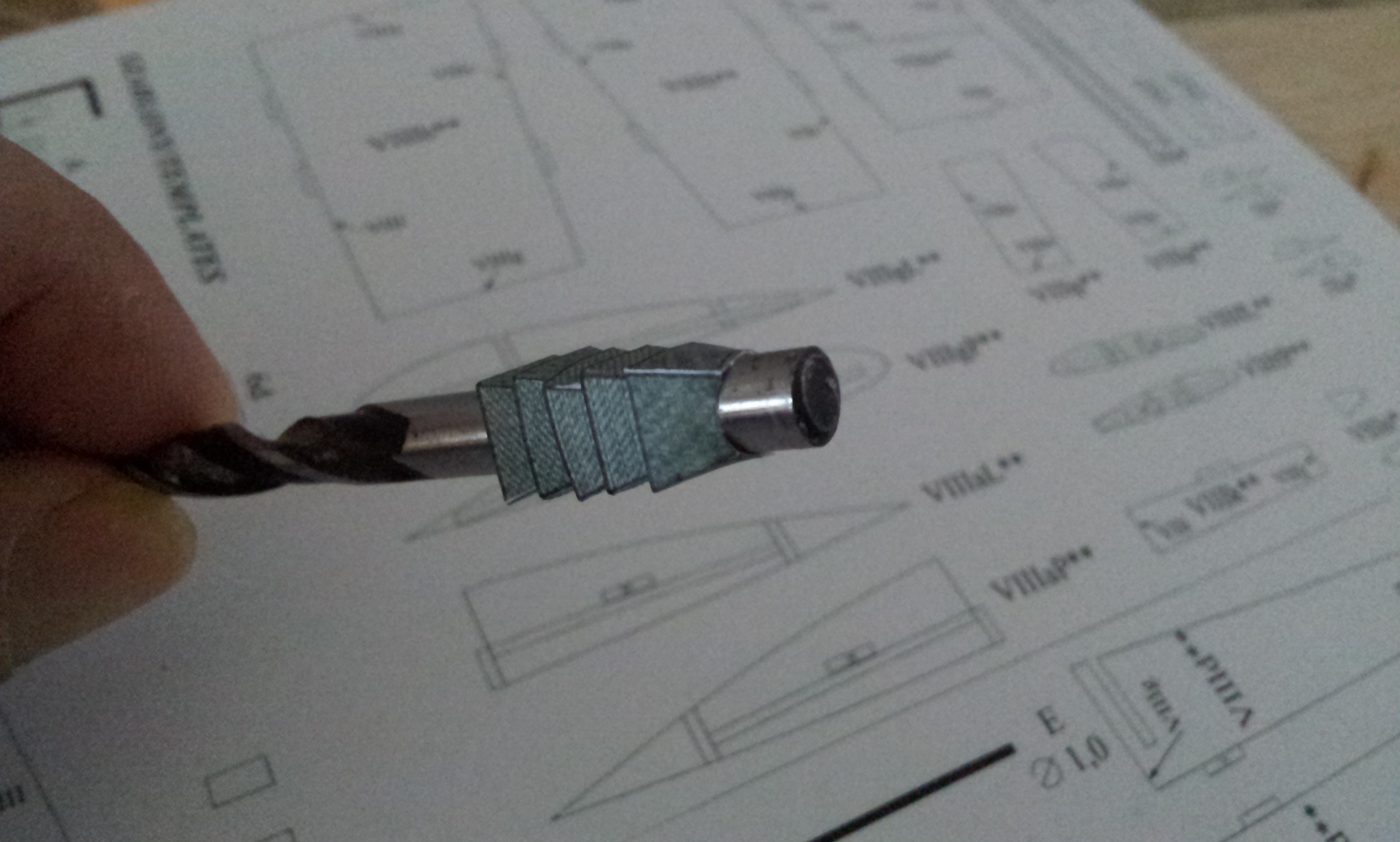

la brochette de cylindre c'est pour leur donner une forme un peu circulaire à l'embase
J'ai d'abord fais les trois plis de la tremie puis le collage, puis j'ai humidifier la partie basse suivi de "l' embrochage" pour leur donner une forme circulaire
Ca le fait, c'est pas trop mal pour du 160gr; peut-être q' avec du 120gr j'aurais pu me rapprocher de la bonne forme!

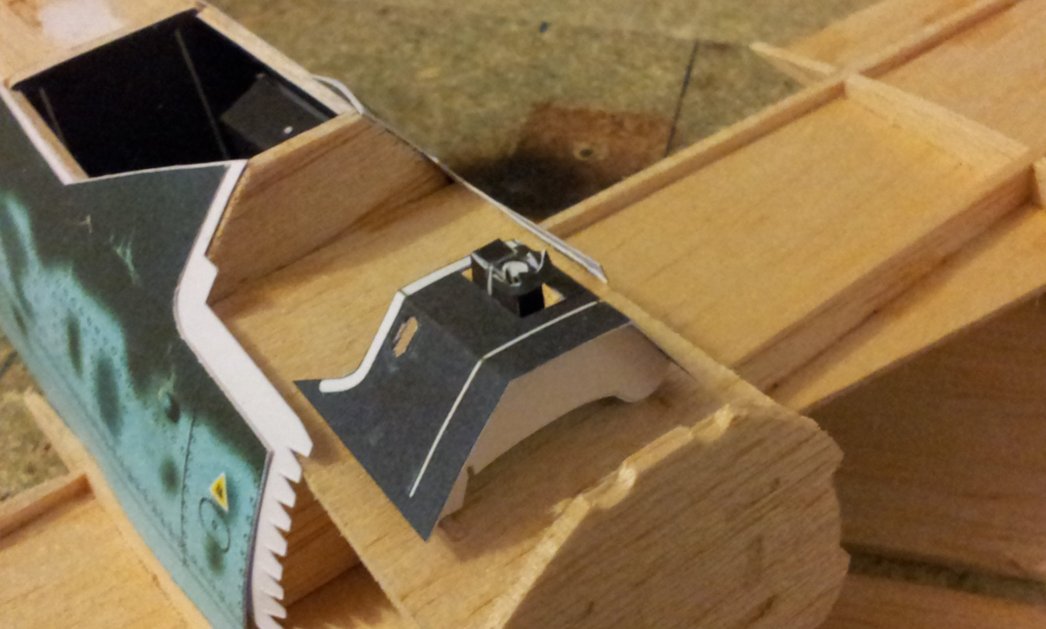

Le moteur met à rude epreuve ma patience, je me decide à faire une petite pause sur les flancs lateraux et la cerise sur le gateau les 2 verres sur le colimateur (je pensais pas y arriver, je suis content)

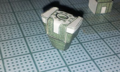

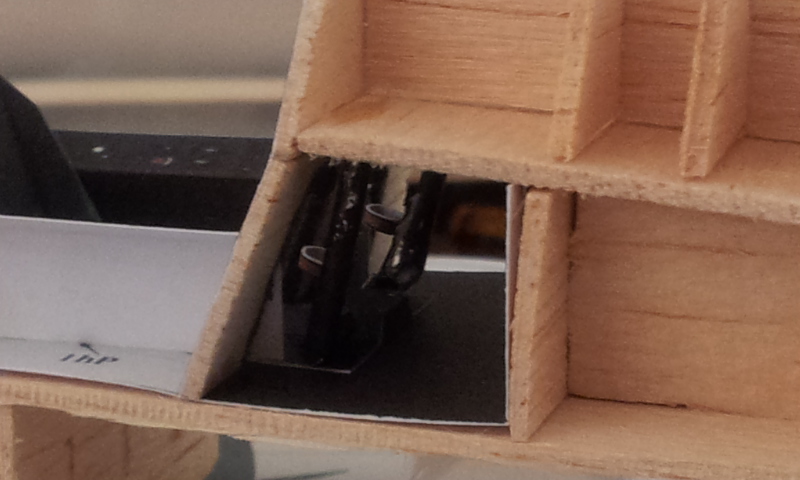

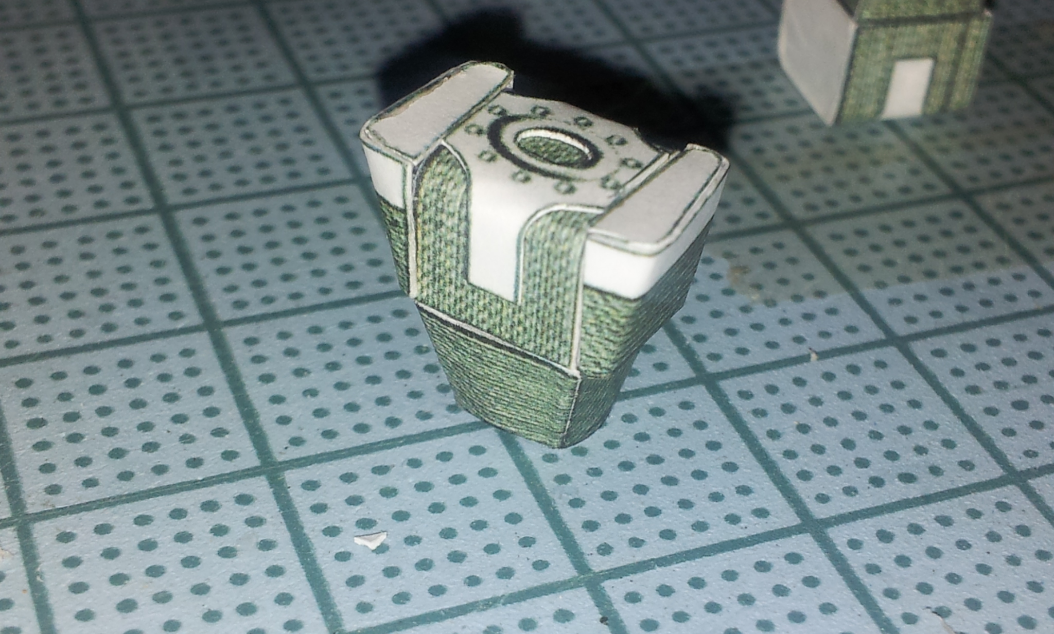

le plateau de crudités
L'assemblage du premier cylindre, raaah ça me plait
voili voila, la suite quand j'aurais assemblé les 13 autres cylindres
André
