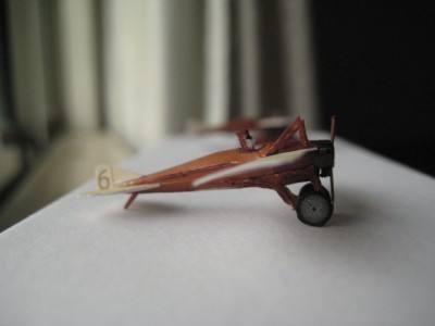

Voici le premier prototype monté de cette avion.
Je me suis servis du plan 3 vues du site de Richard.Ferriere
ainsi que des photos provenants d'internet .
à noté l'excellent site internet russe : flyingmachine.ru
où ce trouve cette belle photo: c'est ce modéle que je modélises.
Dessin sur illustrator Papier 80gr et imprimé au laser. (print center canon....etc Eh ho!! j'imprimes le soir quand il y'a plus personne au bureau..... :mrgreen: )
J'ai des problêmes:
pour la casserole(dessiné en marguerite trés difficile à mettre en forme et du coup le rendu et la taille est trop aléatoire)
et le fuselage(que j ai conçus comme un grand cone, trop raide et difficile a coller) ,
les ailes sont placé trop en arriere aussi et sont en deux morceaux collées sur chant (comme le stabilisateur d'ailleurs)!! difficile à équilibrer et à maintenir pour le collage.On voit bien sur les photos que les ailes ne sont pas droites, et qu il y'en a une qui dit mrd à l'autre.
c'est un prototype d'étude et c'est mon 4eme modele original(d'avion). il y a encore beaucoup à apprendre. et a bidouiller
j'ai pas de reference de conception pour un fuselage "rond" ni de trucs et d'astuces. Mais j'ai deja mes petites idées pour ameliorer l'engin mais les votre feront grandir les miennes, merci !

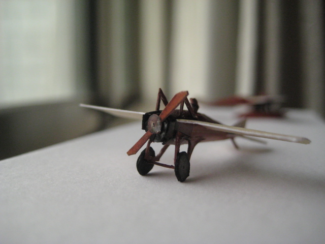

Bonsoir
voici le second proto avec un fabrication differente,
un tube pour la partie avant, un cone pour la queue.
L'aile/stabilisateur est monobloc et traverse le fusalage
le poste de pilotage est detaillé est forme une baignoire (difficile de prendre une photo c'est si petit), il sert aussi d assemblage entre la partie avant et la queue du fuselage ce qui permet d'avoir une jointure lisse et sans niveaux.
la technique pour le cone d helice est differente il est taillé dans la masse d*un rouleau de papier roulé trés serré.
je trouve l allure plus sport et moin frêle à cet version
quel sont vos avis??

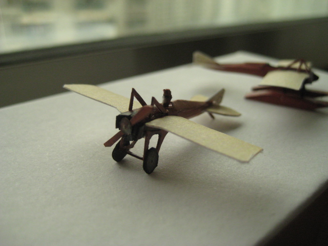

    La maquette:
    Deperdussin « monocoque » de la Coupe Gordon-Bennett 1912. Papier 120gr/m echelle 1/160
    Deperdussin « monocoque » de la Coupe Gordon-Bennett 1912. Papier 120gr/m échelle 1/160
    J' ai ajouté une tête de pilote c'est plus vivant.

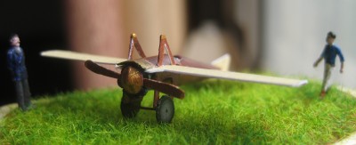

    voila derniere photo:
    Deperdussin en situation (petit personnage plastic type Preiser)
    La Macro est redoutable je n'avais pas vue que la cabane etait encore avec des arrettes blanche.
    à corriger avec un pinceau trés fin et un peu de gouache.
