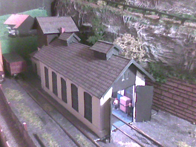

Quelques photos de mes réalisation malheureusement réalisée avec un téléphone portable, mon appareil photo et windows 7 étant incompatibles

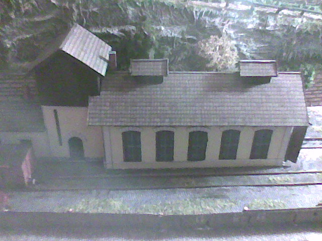

- Station service pour locomotive diesel sur base Gleimo
- Photo007.jpg (37.39 Kio) Vu 8592 fois
- Plan rapproché intérieur remise
- Photo006.jpg (42.22 Kio) Vu 8592 fois

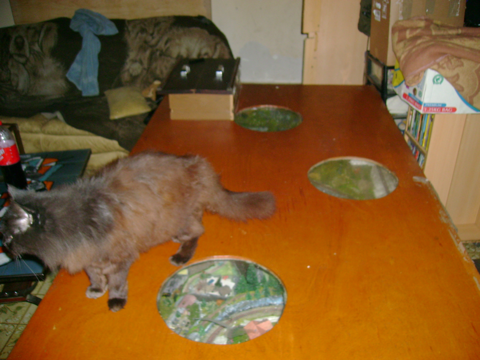

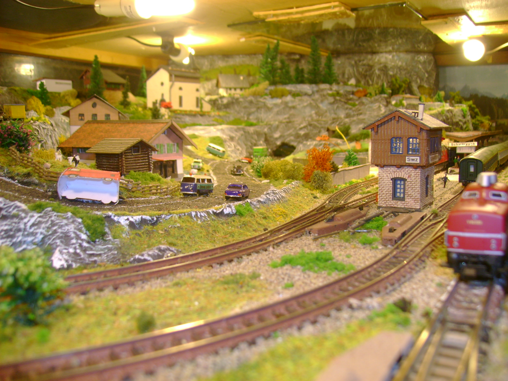

Pourrais-tu faire aussi un plan plus large avec une partie du réseau ?

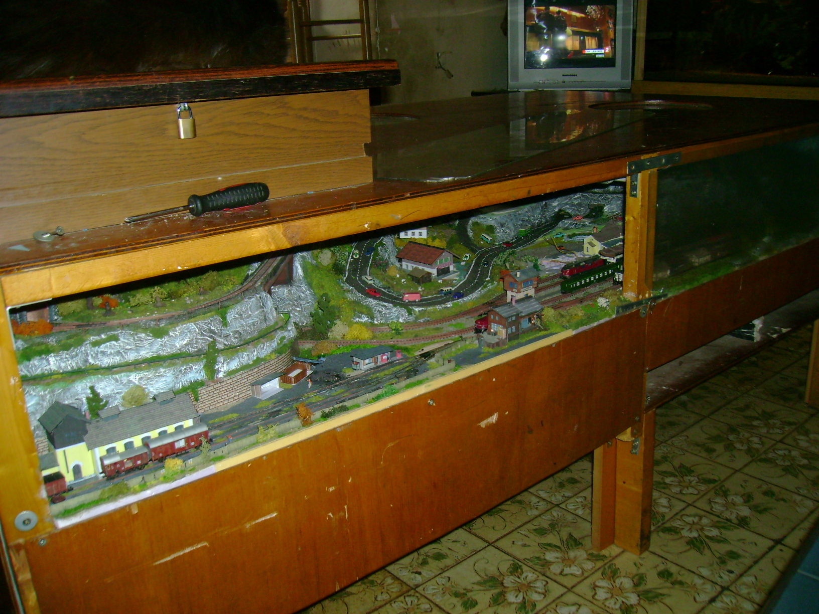

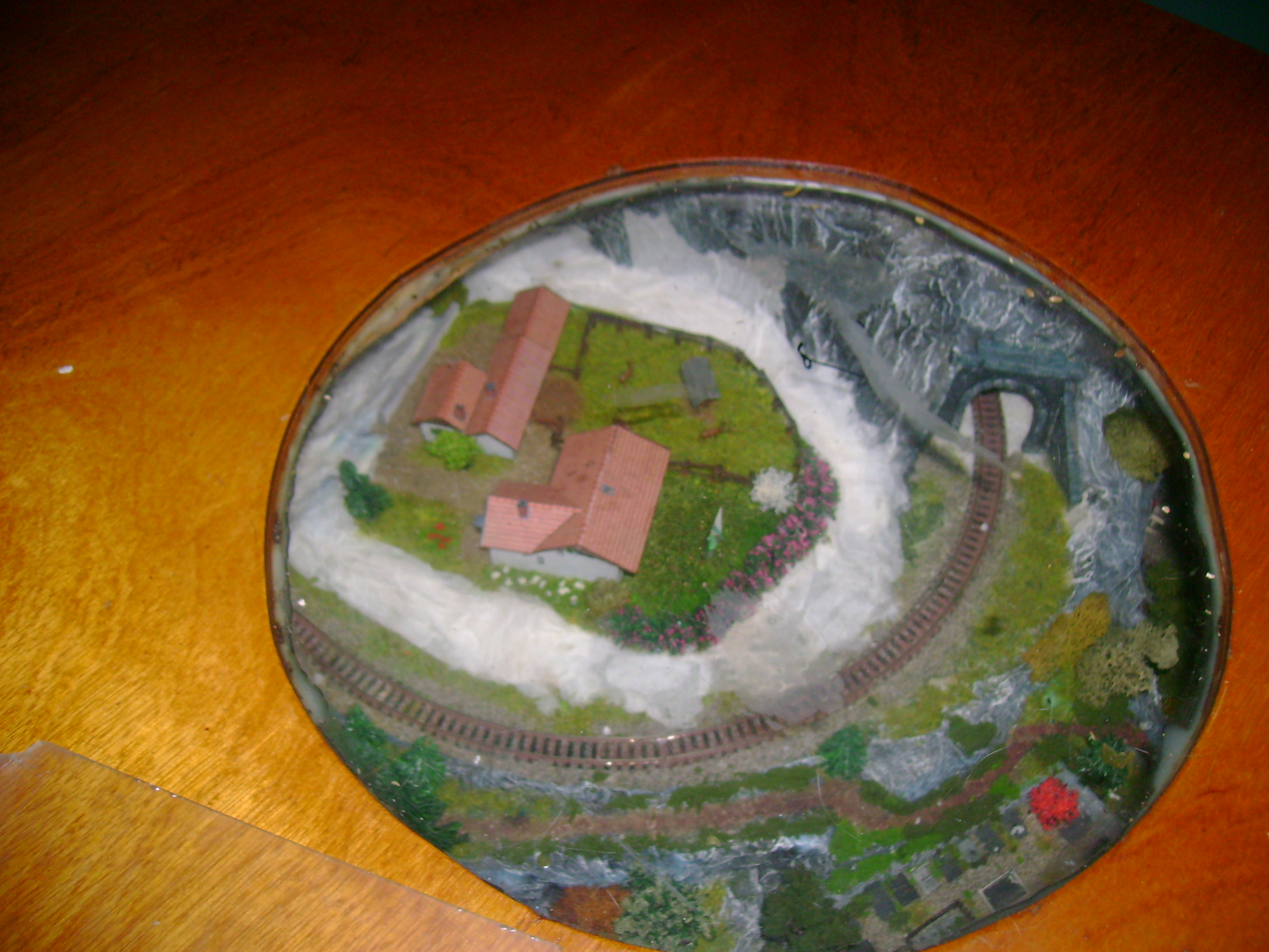

Pour répondre à la question ci-dessus et au risques de s'éloigner un peu du thème de cette rubrique, il est nécessaire de donner quelques explications.
En effet, le seul endroit disponible pour installer un réseau de train miniature était le salon. Mais il était inconcevable d'installer un réseau "classique" en raison de la présence de 2 chiens et de trois chats qui auraient tôt fait de tout dévaster (sans parler des 3 enfants). La solution à été de construire une table en bois à l'intérieur de laquelle le réseau à été installé. Dimension de la table : 2m sur 1,10m. Le réseau est visible par l'intermédiaire de 3 hublots aménagés dans le plateau supérieur et par des vitres sur les deux grands côtés. Le plus gros problème de cette configuration est l'éclairage du réseau qui ne me satisfait pas pour l'instant, les lampes étannt plutôt gênantes surtout lorsqu'il s'agit de faire des photos. Autre petite précision, contrairement à beaucoup de modélistes qui utilisent des bandes plâtrées pour modeler les reliefs, j'utilise personnellement du papier pour obtenir les reliefs. Une base en polystyrène extrudé, des boudins de papier journal pour arrondir les angles ou un filet moustiquaire pour les grandes surfaces, le tout étant recouvert de papier toilette fixé à la colle blanche en couches superposées et enfin mise en couleur. Grand avantage de cette méthode : la légèreté.

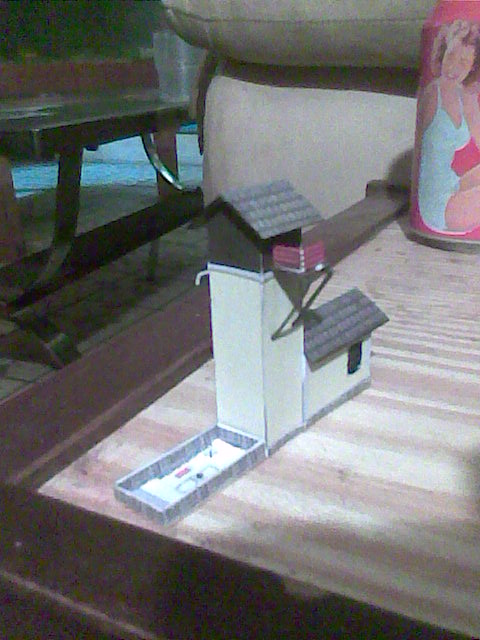

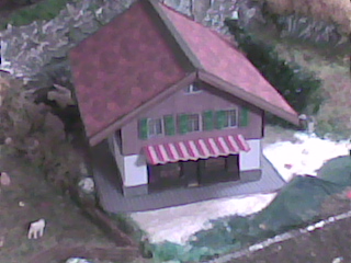

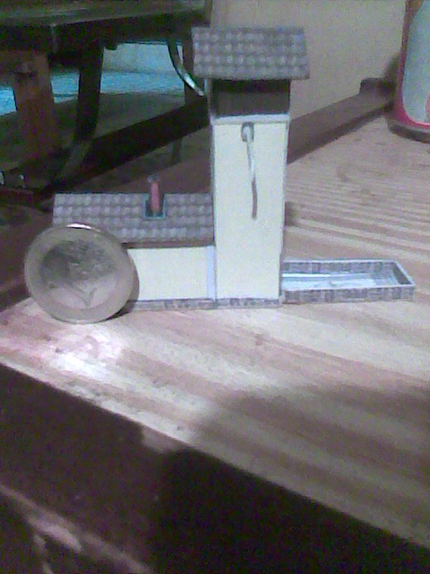

Un petit bâtiment de plus pour l'annexe traction.
Une petite sablerie. Il ne reste plus qu'à remplir le parc à sable et l'intégrer sur le réseau.

Ça fait pas bien grand à coté de la pièce de 1 € !
Superbe en tout cas !
Bravo François !

P.s. : c'est pas grand, mais n'oublions pas que c'est à l'échelle 1/160
bonne fin de journée

Bonjour
il est vraiment sympa ce réseau !
félicitation pour cette initiative de faire des bâtiments en papier
la sablerie est minuscule mais superbe !
bonne continuation dans ton projet

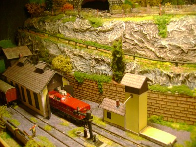

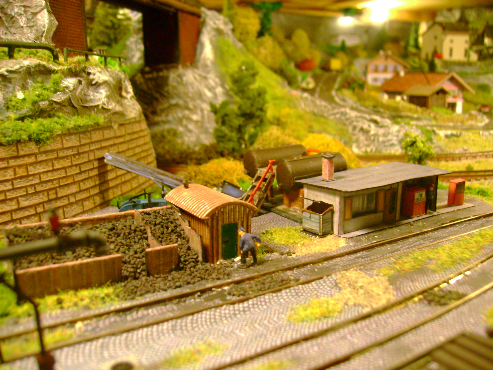

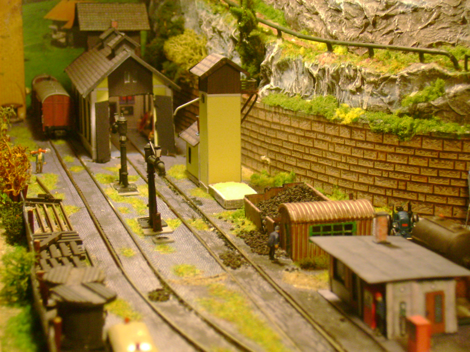

Voici les bâtiments de l'annexe traction mis en place.
Les constructions en papier/carton sont : la remise à locomotives, la sablerie, la station de ravitaillement en carburant (sauf les citernes), le parc à charbon et tout le pavage.

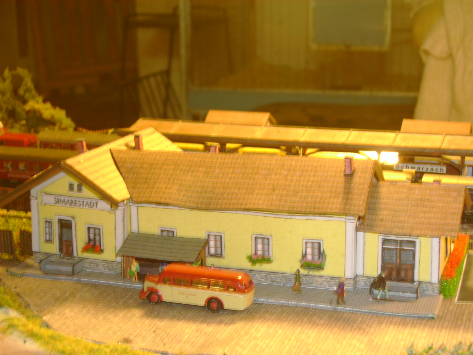

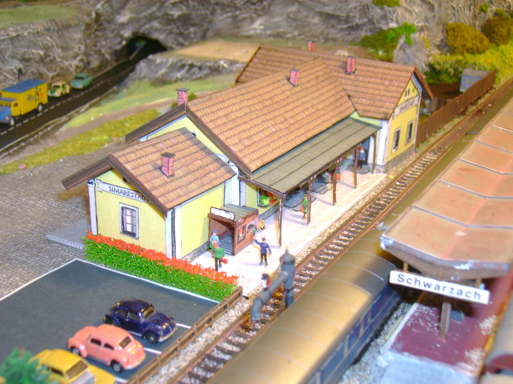

Voilà la nouvelle gare terminée est installée :
http://westerntrainnscale.blogspot.com/" onclick="window.open(this.href);return false;

tres belle gare bravo!
dommage le gondoli sur le toit visible sur la derniere photo
