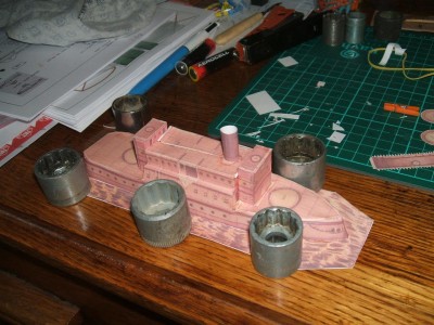

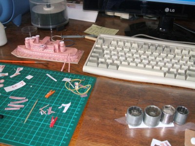

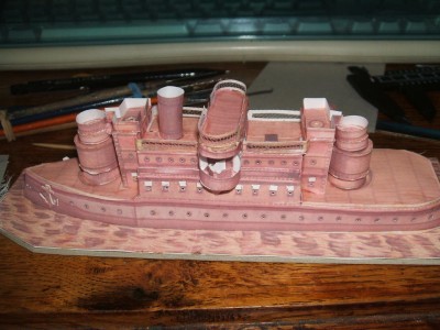

J'ai testé le montage pour voir s'il était possible.
Mon modèle est en papier 80g, je voulais juste essayer le montage des différentes pièces. Finalement, je suis allé jusqu'au bout.
Si vous le faites :
- utilisez du 160g au moins à l'échelle réduite que j'ai utilisée
- peignez les pièces avant montage
début du montage
début du montage
début du montage
collage sur l'embase en calendrier; le papier trop léger se déforme. Plus tard, j'ai collé le tout sur une planchette (cagette découpée)

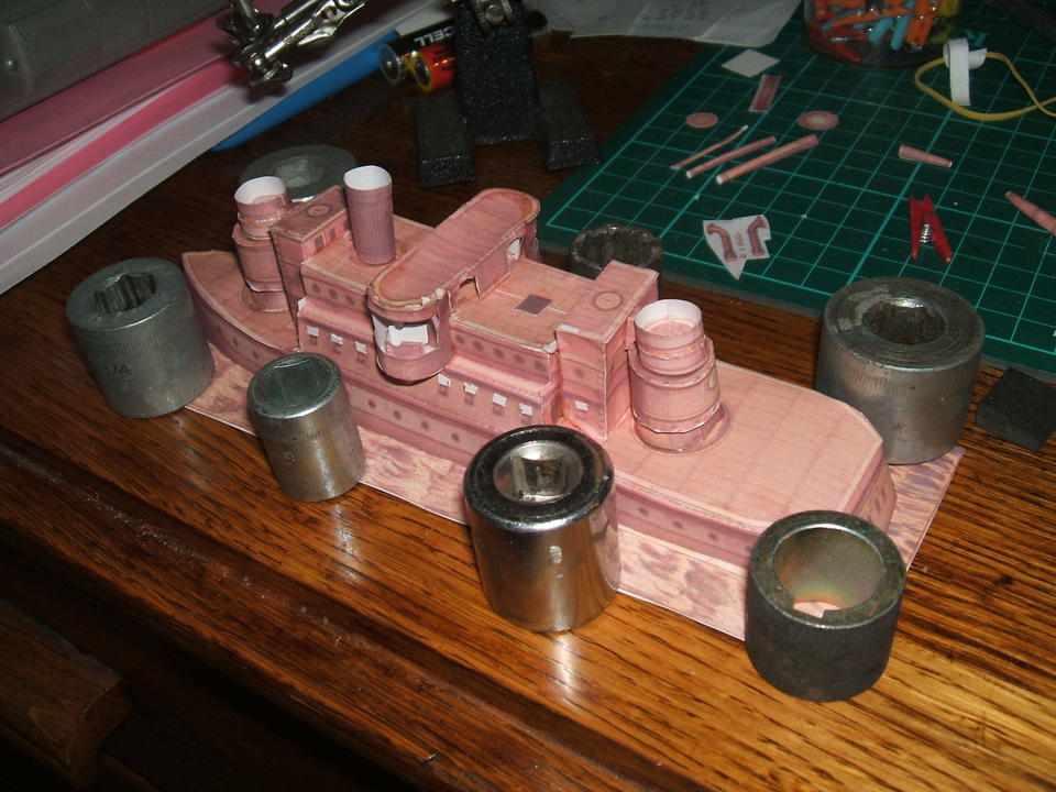

suite du montage

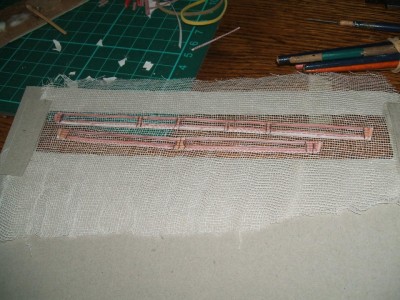

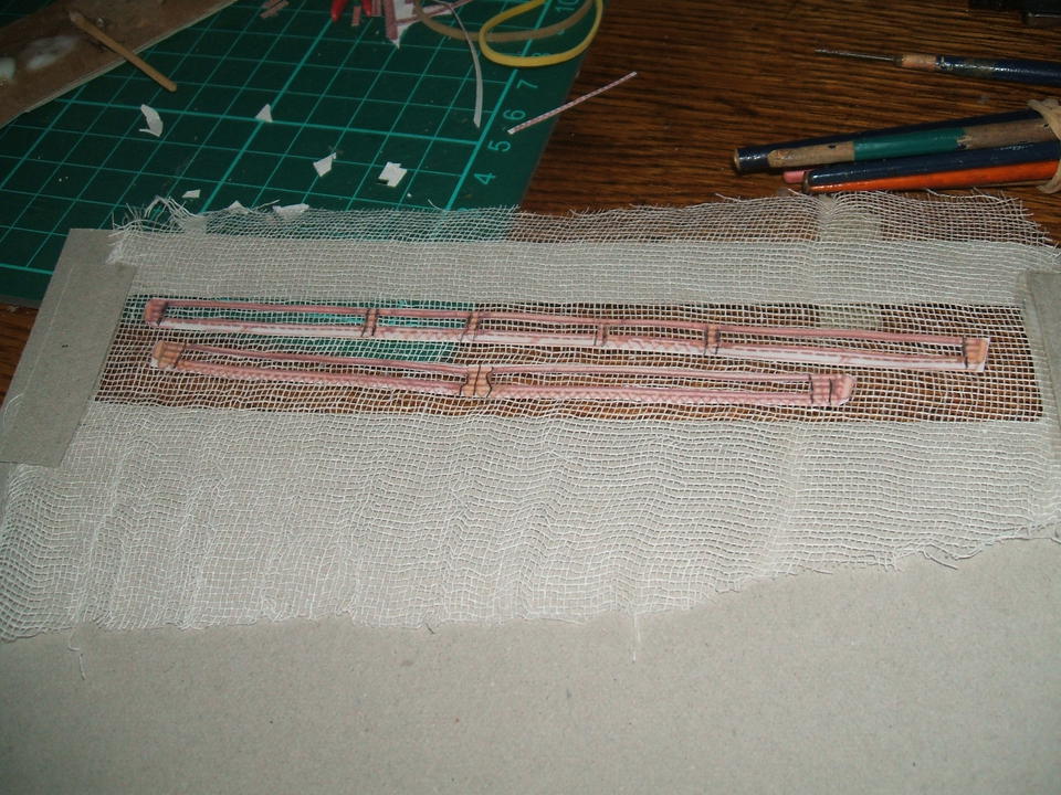

fabrication des rambardes avec de la gaze.
Pour mieux la tendre, coller un des petits bords, attendre le séchage et la tendre un peu avant le collage des autres bords. Une fois sec, coller le bord des rambardes découpé dans les pièces d'origine.
Les rambardes en diagonale sont tirées de l'enveloppe d'une dragée.
voici le cuirassé avec ses rambardes
la suite dans le message suivant.

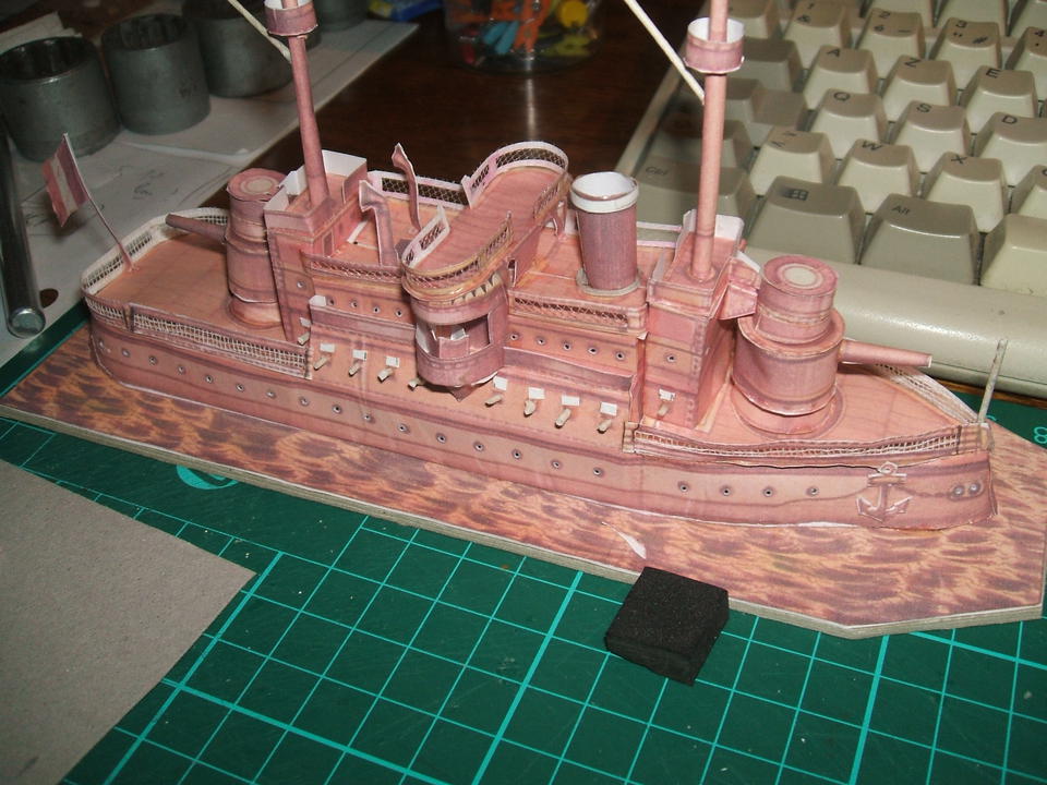

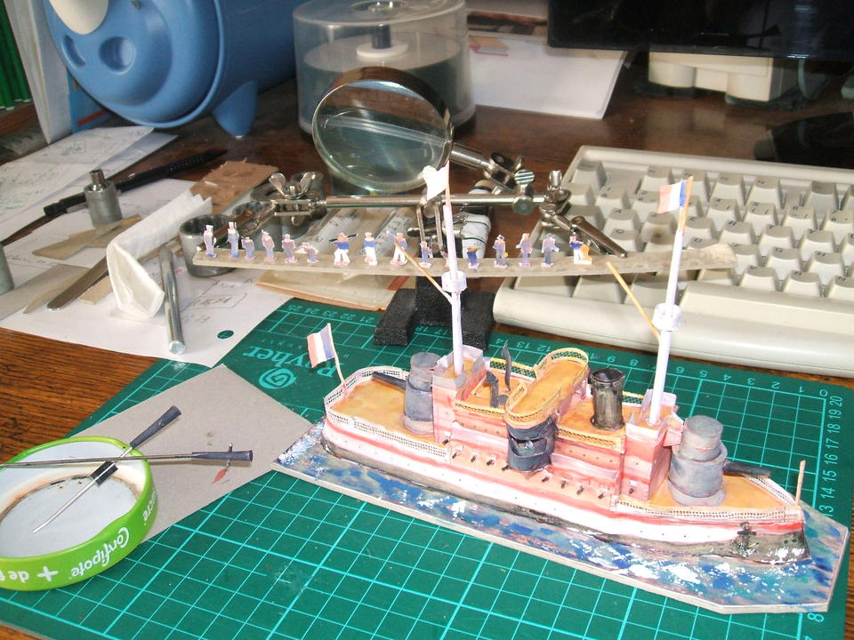

suite du précédent, le cuirassé avec ses mâts et ses rambardes
J'ai oublié de dire que j'ai ajouté la vingtaine de petits canons simplement imprimés sur le modèle d'origine. C'est du papier roulé mouillé (eau + colle aliphatique) en barres et coupé à la demande une fois sec.
L'aspect hérisson est intéressant..
note:
La colle aliphatique est une colle bois/carton blanche qui ressemble à la colle vinylique qu'on trouve habituellement. Elle manque de souplesse une fois sèche et résiste donc moins bien quand on l'utilise dans des structures qui se déforment, mais elle se ponce bien après séchage . Ce n'est pas le cas des colles vinyliques.
C'est une suoper colle pour les modèles en papier /carton et je l'utilise aussi pour les structures très légères en balsa.
Elle résiste mal à l'eau et à l'acétone. Je l'achète par internet chez conrad.
voici comment traiter les "petits" personnages (à l'échelle ils doivent faire 8 mètres de haut !)
Une fois collée recto verso, on les colle sur une barrette en carton pour pouvoir les peindre à l'aise.
Mise en couleur ; c'est de l'aquarelle de supermaché avec un peu de gouache blanche et noire en tube.
La transparence de l'aquarelle de supermarché n'étant pas la même que celle pour artistes, j'ai repris quelques traits à l'encre (mais c'est trop fort) et au crayon 2B (mais c'est un peu faible).
C'est donc mieux de peindre avant montage et éventuellement de redessiner les détails par dessus la peinture.
Et le voilà fini:
Il y a quelques autres photos dans mon album.
Si un jour j'ai énormément de courage et un malheur qui me forcerait à rester devant mon ordinateur, je reprendrai peut être le dessin en taille réelle avec des belles couleurs. Mais peut être que d'ici là quelqu'un trouvera des belles planches.
J'aime beaucoup le côté naïf de ces modèles.
Quand j'étais petit, on trouvait un cuirassé qui ressemblait à celui ci en celluloïd avec quelques embarcations auxiliaires, qui flottait.
Il avait le fond plat et versait pour un rien.
Bonne journée à tous,
Denis
