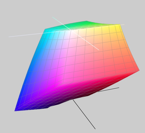

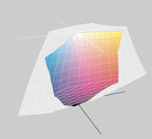

- Dans la réalité, l'impression est un peu plus compliquée de juste jeter de l'encre sur du papier. L'imprimante a sa propre déviation par rapport aux couleurs normales. On appelle ca la colorimétrie. (profils ICM sous Windows). par exemple les imprimantes HP ont tendance à tirer vers le rouge et Epson vers le vert sur papier neutre. Attention, en fonction du modèle d'imprimante cela peut être vrai...ou pas ...
- Une imprimante telle qu'elle est fabriquée par le constructeur est testée en usine avec l'encre officielle et le papier officiel de la marque, et les trois colorimétries sont ajustées pour obtenir un résultat "fidèle" au niveau des couleurs.
Changez un seul des 3 composants et votre équilibre de couleurs peut très bien s'effondrer et l'imprimante se mettant sans prévenir à tirer vers le vert, vers le rouge, ...
- Le GROS souci avec nous autres les modélistes est que nous n'allons quasiment jamais utiliser le papier "officiel" de la marque qui est souvent du 80g ou du papier photo. On va prendre du papier plus fort 100g-250g acheté chez Pierre-Paul-Jacques avec une colorimétrie surprise !
- Donc ne pas hésiter à acheter quelques feuilles de papier "officiel", imprimer des pages, dessins ou photos de test, et tester différentes marques de papier différentes pour voir lequel s'en rapproche le plus...sous peine de mauvaises surprises... "Dis papa, pourquoi mon dragon rouge il est vert ?"
- De même passer de l'encre officielle à une encre de substitution moins chère change aussi la colorimétrie...
- Les plus bidouilleurs pourront trafiquer le profil ICM sous Windows...A condition d'en avoir un livré avec l'imprimante...et d'avoir correctement calibré au préalable le profil ICM de l'écran...
