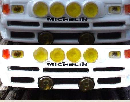

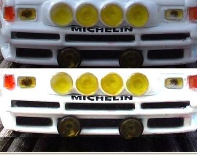

Je veux recolorier une photo.
La voiture d'origine est blanche. Il y a de l'ombre. Je veux eliminer les surfaces grisees.
J'utilise la fonction 'flood fill' sur RealWorlPaint et le resultat est tres moyen.
Voir photo: Qu'est ce que vous suggerez ?

Salut,
Je ne sais pas si c'est bien ce que tu veux, mais voici ce que j'ai pu obtenir avec toshop : D'abord, un réglage des courbes de niveau, en sélectionnant une zone gris pas trop foncé avec la pipette des blancs
Puis l'outils remplacement de couleur : je sélectionne une zone grise restante, je mets la luminosité à fond et je joue avec le curseur tolérance pour atteindre le meilleur compromis.
Bien sur, pour que le résultat soit vraiment top, il faudrait mieux délimiter les zone à traiter à l'aide du lasso et peaufiner au pinceau, là j'ai vraiment fait à l'arrache ...

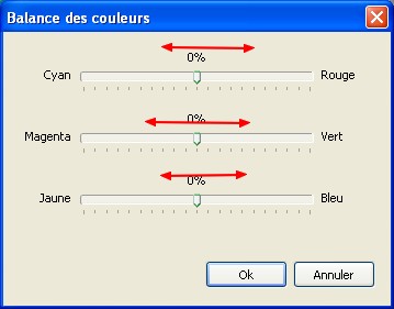

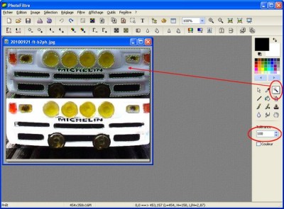

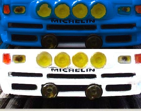

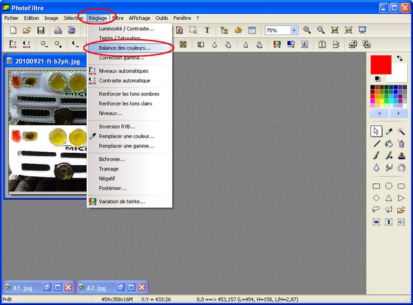

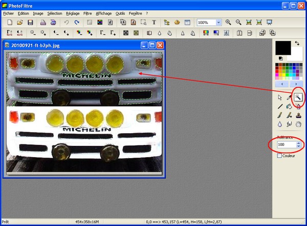

Avec photofiltre tu peux y arriver sans trop de pb
Le plus difficile c'est de le faire avec des images qui sont blanches noir et gris
avec reste c'est un jeu d'enfant(bien sur quand on connait les astuces
Tu prend ton image
Tu selectionnes avec la baguette magique à 100 % OU detour toutes les parties qui ne doivent pas être changé en couleurs
Ensuite une fois ta selection bien faite pas comme moi car c'est du rapide
Tu selectionne Réglage et Balance des couleurs tu choisis ce qui te va le mieux.
Tu prend ton image

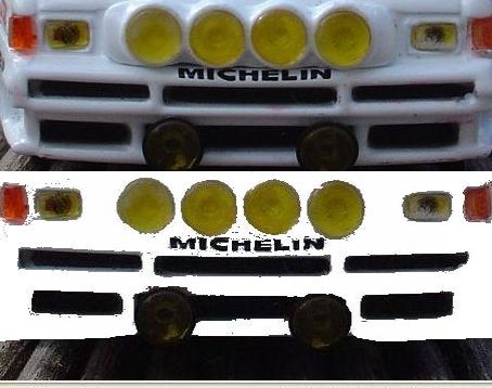

Je vais répondre d'une autre manière sachant que le but n'était pas d'éviter la question mais plus de réfléchir à la qualité des modèles que vous produisez et proposez aux autres.
En voyant que tu as une majeure partie de blanc et pour éviter d'avoir à re-colorer difficilement une grande surface, il vaudrait mieux détourer tes phares (zone difficile à dessiner) de manière bien circulaire (on peut n'en détourer qu'un et le dupliquer d'ailleurs) et redessiner les sections noires de bas de caisse.
En plaçant ces éléments sur un calque (si le logiciel en as), tu pourras même changer à volonté la couleur de la carrosserie de la voiture.

on peut même sélectionner que les phares, puis inverser la sélection, ce qui revient à sélectionner que la carrosserie mais en plus rapide.
Et The Gimp est vraiment bien, l'essayer c'est l'adopter.
