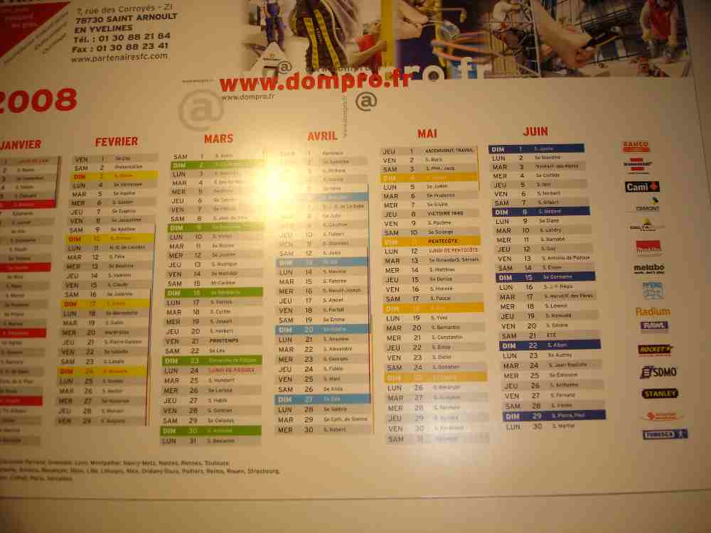

Concernant les échelles que je pratique (F1 au 1/24, avions au 1/32 et 1/66)il est fait couramment appel à du carton comme renfort à certaines pièces de structure.
Deux épaisseurs sont concernées suivant la rigidité recherchée : du 0.5 et du 1mm d’épaisseur.
Mais l’épaisseur n’est pas le seul critère à prendre en compte, il y en a un autre tout aussi important qui est la rigidité. En matière de « récup » on trouve de tout et il est nécessaire de faire un tri sérieux.
En ce qui concerne le 1mm, j’ai abandonné définitivement la récup, et ai opté pour des feuilles de carton achetées dans les boutiques de loisirs créatifs. L’aspect légèrement glacé est particulièrement agréable et engageant pour le montage d’un nouveau modèle. On se retrouve un peu comme à une rentrée scolaire en présence de cahiers tout neufs qui incitent à prendre plein de bonnes résolutions !
Pour le 0.5mm je fais appel à la récup. Le top des cartons sur lequel j’ai pu mettre la main sont des petits calendriers, format dit PTT. Ils sont en carton rigide et glacé ce qui oblige à un dépolissage léger au papier de verre 500 par exemple avant usage. L’épaisseur réelle est 0.4mm. Comme pour le 1mm, les chants se poncent très bien.
Et c’est tout. Depuis deux ans je n’utilise plus que ces matériaux que je trouve parfaitement adapté à mes besoins. Il y a juste mon stock de calendriers qui commencent à diminuer dangereusement, et il va falloir que je me remette en chasse !

La saison des brocantes revient !
Pour les cartons de récupération, le risque est un décollement de la pièce d'origine, Le ponçage des parties brillantes est insuffisant, la colle à bois ne tient pas sur les pièces trop lisses.
Peut être une autre colle ?
Mais une fois recollée ça tient bien !

Bonjour Michel,
avec de la SADER BOIS "prise progressive", après un dépolissage au 500 je n'ai pas de problème de décollement. Le terme dépolissage n'est peut ètre pas le meilleur dans le cas présent. En fait, c'est comme si j'enlèvais, en la rayant, la pellicule brillante de façon à laisser des micro rainures dans laquelle la colle accrochera. On s'aperçoit que le papier abrasif encrasse très vite (normal) et il ne faut pas insister sinon la surface du carton finit par se lustrer et dans ce cas l'accroche risque, à nouveau, de ne pas ètre terrible.

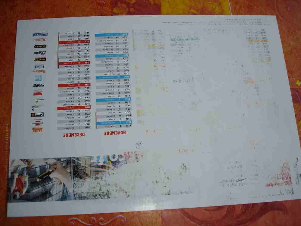

Le nom de cette couche plastique est justement "pelliculage". C'est en général un vernis qui est déposé en fin de fabrication.
Je me sers moi aussi de carton de plannings pour réaliser mes montages rigides. J'ai commencé par les poncer, comme renesson, pour obtenir un effet d'accroche, mais cela consomme des tonnes de papier de verre (du fin, donc le plus cher !) et répand partout une poussière noirâtre qui d'une part fait râler celle qui partage ma vie, et d'autre part colle aux doigts, passe sur la colle, marque les pièces en papier blanc etc.
Depuis, je traite ce carton d'une autre manière : avec un cutter très pointu, et en tirant délicatement, je décolle totalement la couche de papier de son carton. Cela donne un carton avec une surface un peu pelucheuse, mais il redevient lisse au contrecollage.

Bonjour la compagnie,
désolé de déterrer ce sujet, mais pour ma part le carton d'emballage ou le calendrier
je les grattes à la lame de cutter afin de retirer ce fameux pelliculage, ce qui à pour
avantage d'améliorer le collage des faces ainsi travaillées..
