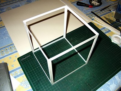

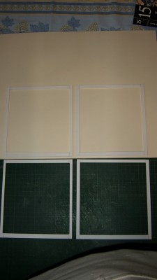

- assemblage de deux faces opposées de l'ossature. la traverse inférieure fait toujours 10 mm, les autre sont calculées comme expliqué ci-dessus
- les quatres faces sont terminées. Deux d'entre elles ont des montants verticaux moins large de 2 mm que les deux autres pour permettre le recouvrement par le retour. la traverse supérieure est de largeur constante sur les quatres face.
- voila les quatres face assemblées, collées bord à bord. La colle à bois est très efficace et les assemblages peuvent être manipulés rapidement (délicatement quand même). Reste à poser les traverses en retour sur la partie supérieure
- Pose des traverses supérieures
- L'ossature primaire est terminée. On attaque la pose des bandes et cornières de renfort.

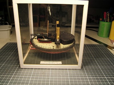

Pose de la vitrine sur le socle de la maquette.
En fait j'ai fait mon essai sur cette maquette car c'est la seule ou j'ai fais un socle avec une un entourage en bois (en fait j'ai le même chose sur le Radomka mais la taille est beaucoup plus grande).
Cet entourage permet le fixation de la vitrine.
- vitrine en place
- La vitrine est fixée au socle par une petite poine laiton au centre de chaque traverse basse.
Reste la question de la finition. 1° l'ensemble peut être peint (sauf le rodo
) mais cela suppose quelques retouches d'enduit sur les jointures et attention aux déformations.
2° J'ai pensé qu'il pouvait être possible de l'habiller avec un papier de couleur (cela cachera les joints d'assemblage).
Comme j'envisage une vitrine beaucoup plus grande pour le Radomka avec plexi de 1 mm, si je le trouve, je me pencherais sur ce problème. Comme j'ai du cuivre, en rouleau, de 1/10 d'épaisseur je me dis que cela pourrait avoir de la Gueu...... comme habillage. Cela se travail presque comme du papier.
