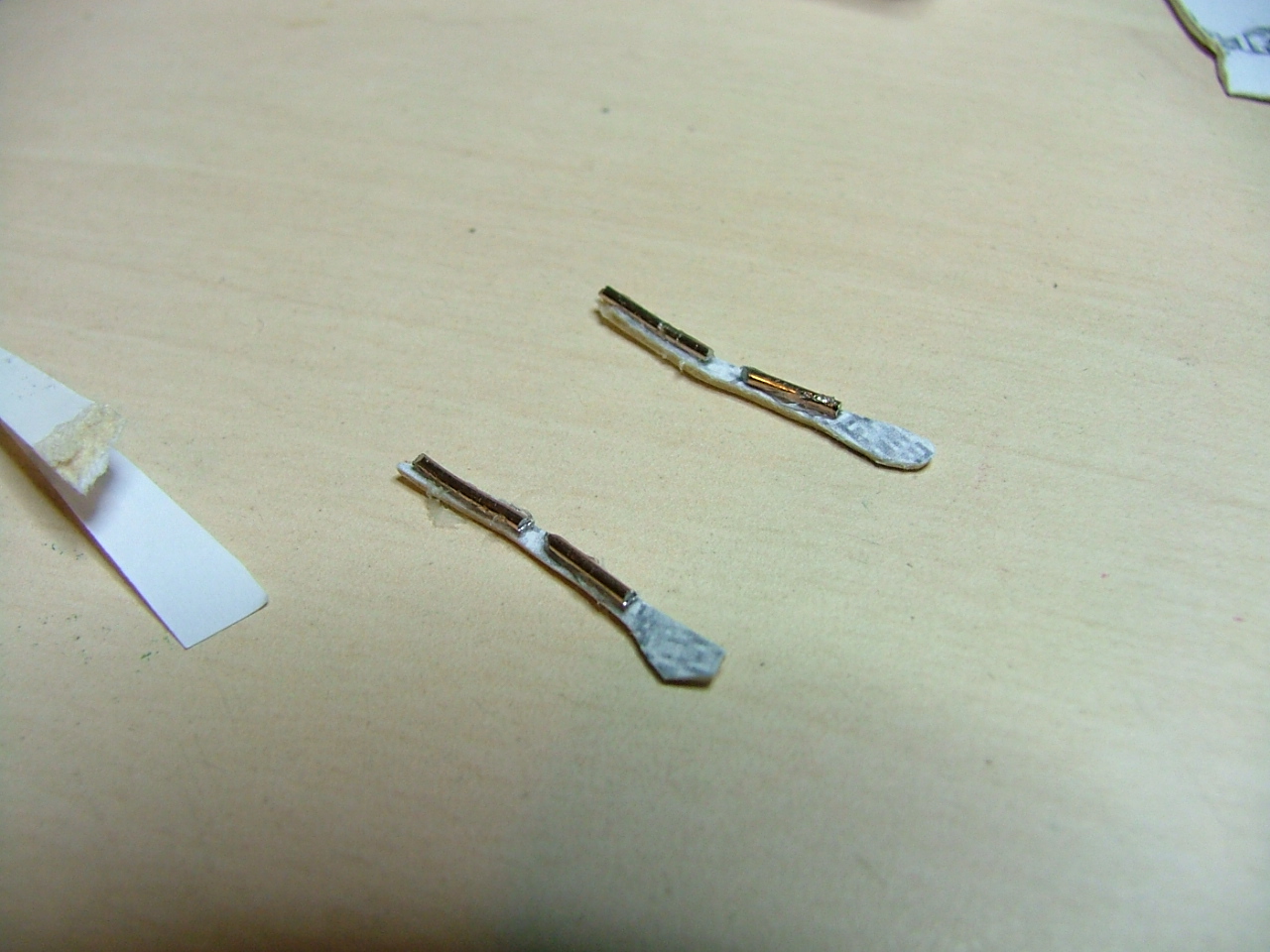

Pour les bras, je n'ai pas envie qu'ils plient n'importe ou. Ils doivent être à la fois rigides et flexibles, ça fait deux parties, les tendons et les os.
Voici les os donc
Je le colle directement sur les membres
... et je fais la même chose pour les membres supérieurs. Je les colle ensuite sur les "tendons"( mes 'trucs" flexibles). Pour assurer le coup, je fait le tour de chaque os et tendon avec du scotch.

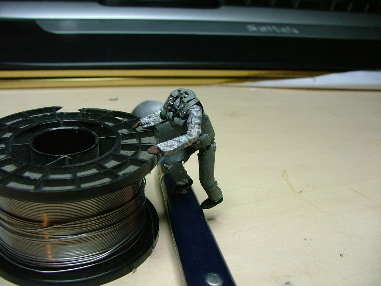

et voici donc la suite du jour :)
on passe à l'habillage.
Comme je l'ai dit, j'ai téléchargé des images des textures que je veux : deux gammes de kaki, dont j'ai fait des carrés et imprimé, et un camo vietnam que j'ai d'un bandana trouvé sur le web, réduit puis multipliés.
A partir de ces impressions, un peu comme des rouleaux de textiles, au boulot.
Le plus délicat, les jambes : pour vous donner une idée, prenez un de vos pantallon et regardez comment c'est cousu. Oui, c'est à ce moment là qu'on prend vraiment la mesure des petites mains de la couture :D
c'est vraiment pas le plus simple. Pour que le papier soit un peu plus souple et plus réaliste, à chaque fois, j'en fais des boules que je déplie.
... et finalement, nous voici en treillis (j'ai quand même fais un t-shirt kaki dessous, je sais pas pourquoi, je pensais qu'il se verrait peux être... :roll: )
On voit comment je fais les lacets concernant la combinaison anti-g.
Bon, je vous passe le reste des détails, je vais me jeter sur l'équipement, combinaison anti-g, gilet de survie...

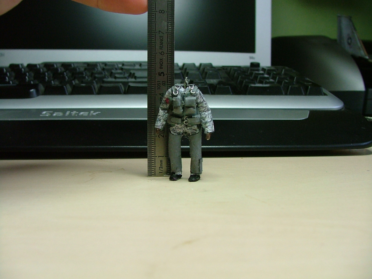

... et nous y voici :
pour l'echelle, au 1/33, je rappelle que 5.30 font l'équivalent de 1m75 environ.
C'est mon objectif.

Reste-t-il articulé lorsqu'il est habillé ????
@ + Zill
Re: pilote au 1/33
Posté : dim. déc. 06, 2009 6:11 am
par jeanma
non
:fire:
:D
mais siiii 8)
c'est là qu'on s'apperçoit que certaines sangles sont trop justes ou que ça se déchire un peu aux coutures, mais s'est pas flagrant et ça ne se voit pas non plus.
donc aucun soucis, il reste articulé
Et puis c'est mon premier, si vous vous lancez à ma suite, prévoyez une sorte de surplus de "tissus" aux plis, ou que ça puisse coulisser afin que ça ne se déchire pas.
