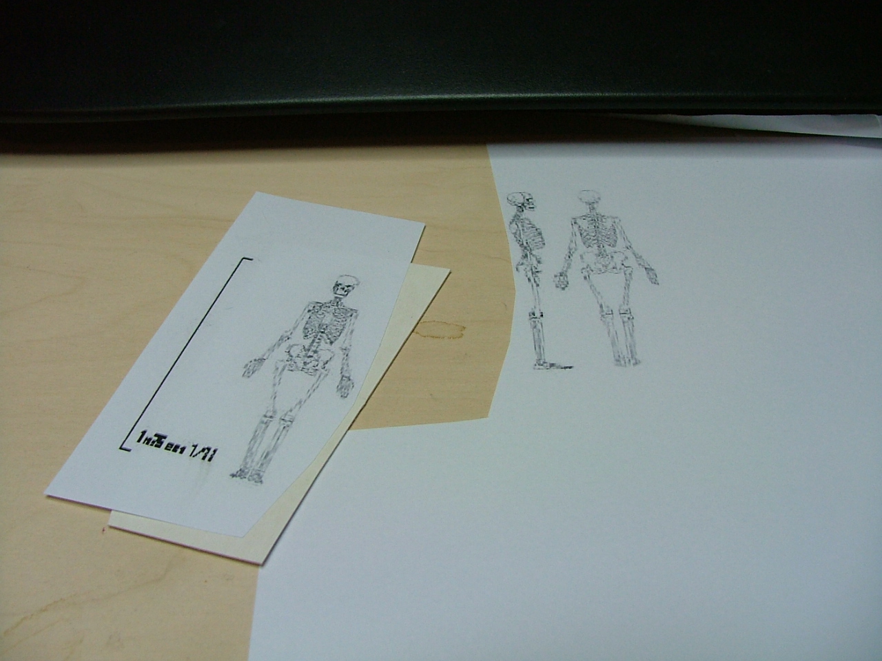

- pour l'echelle, choisissez la taille de l'individu que vous souhaitez faire, par exemple 175 cm et divisez par l'echelle. (ici 33)
- imprimez bien une vue latérale du squelette à la même echelle ça vous permettra de donner la forme de votre colonne vertébrale.

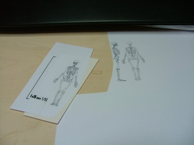

Je pars sur une base d'un individu d'une taille de 1m75 environ, ma taille quoi :)
bon, a l'echelle 1/33, ca nous fait 5.30 cm
C'est parti, je commence par le squelette. Quelle forme lui donner ? Ben, voyons... :roll: c'est pas difficile, ça existe depuis toujours :

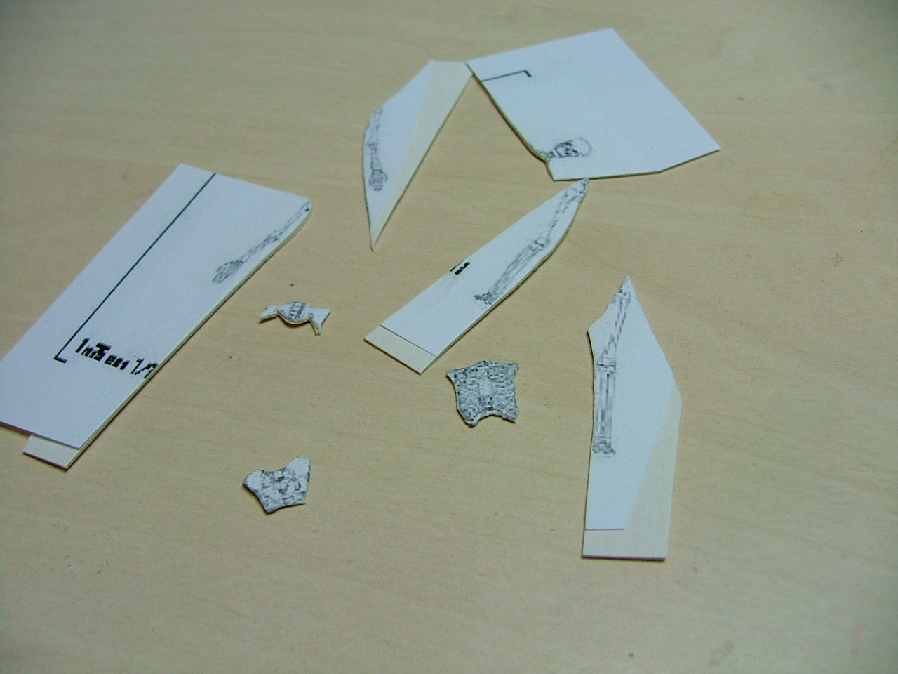

Je colle ça sur du carton de 1mm
et je me lance

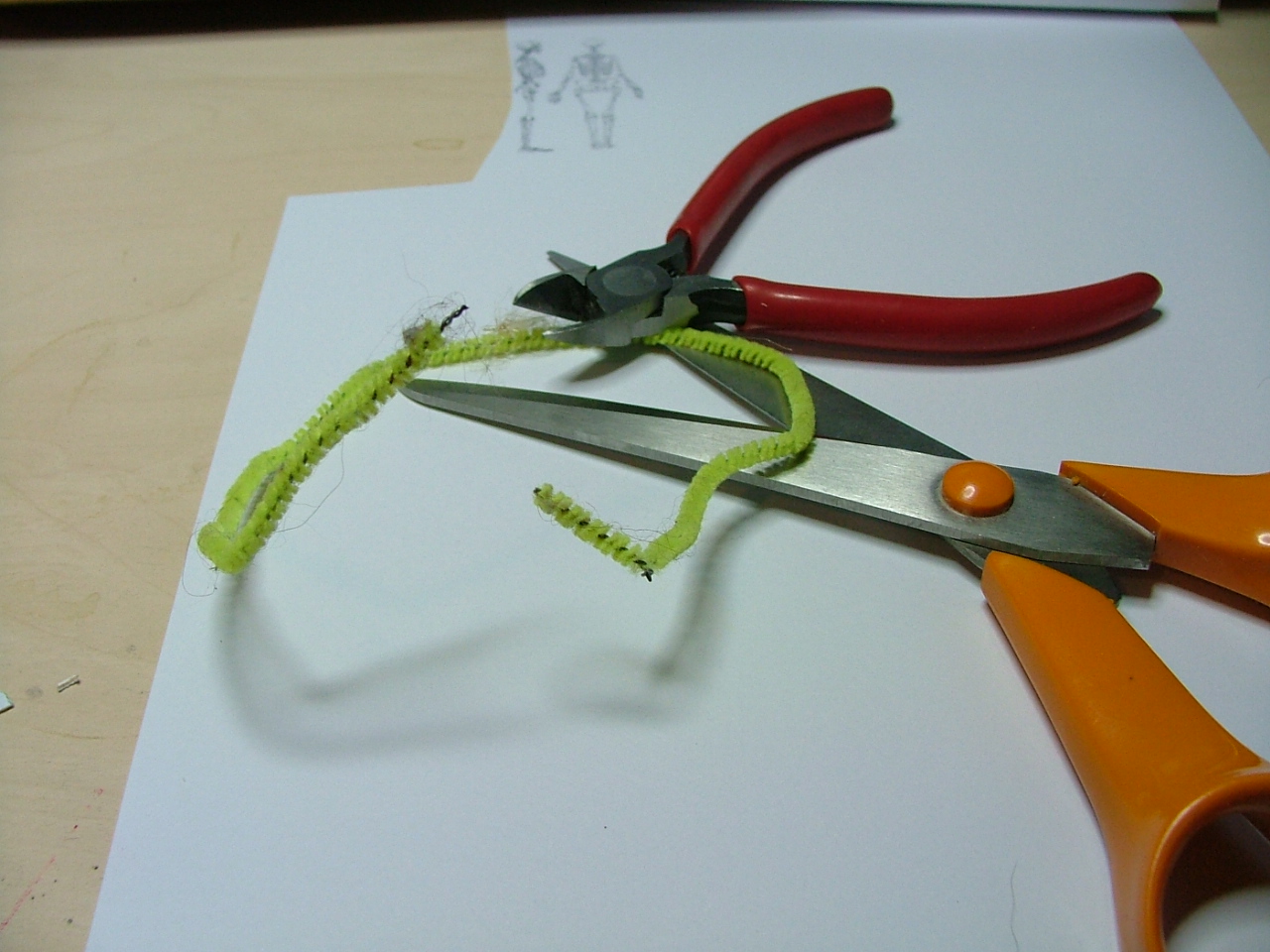

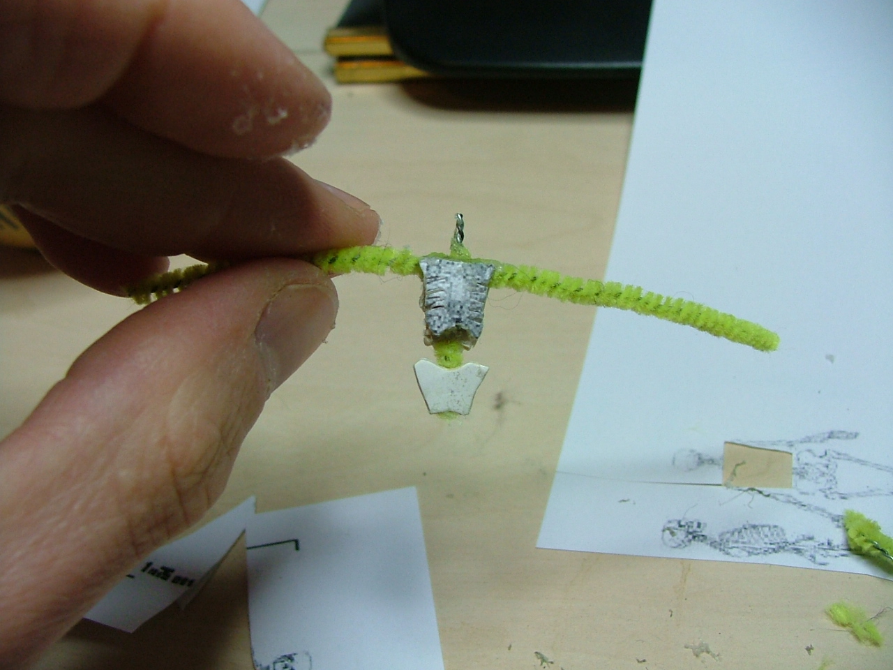

Pour la colonne vertébrale, j'ai des enfants. C'est toujours une mine de fournitures bizarres et bien pratiques. Je vais utiliser un de ces "trucs" dont j'ignore le nom et que je retrouve un peu partout jusque sous le canapé pendant le ménage...
puis je vais lui donner la forme voulu par rapport au profil de squelette, et question longeur je vais du sommet du crâne jusqu'à la base du bassin.

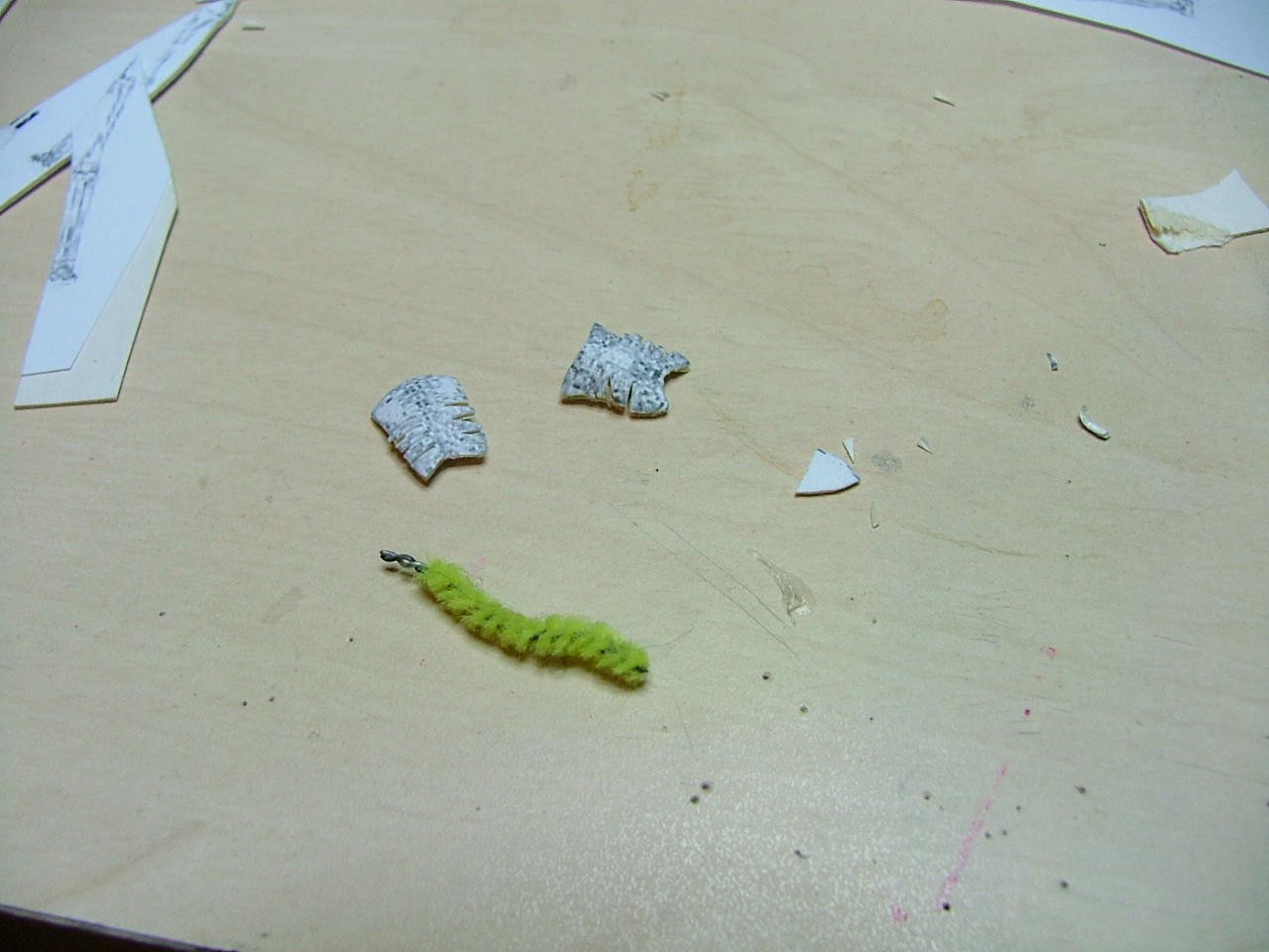

Voyons la cage thoracique, deux parties, le dos et l'avant.

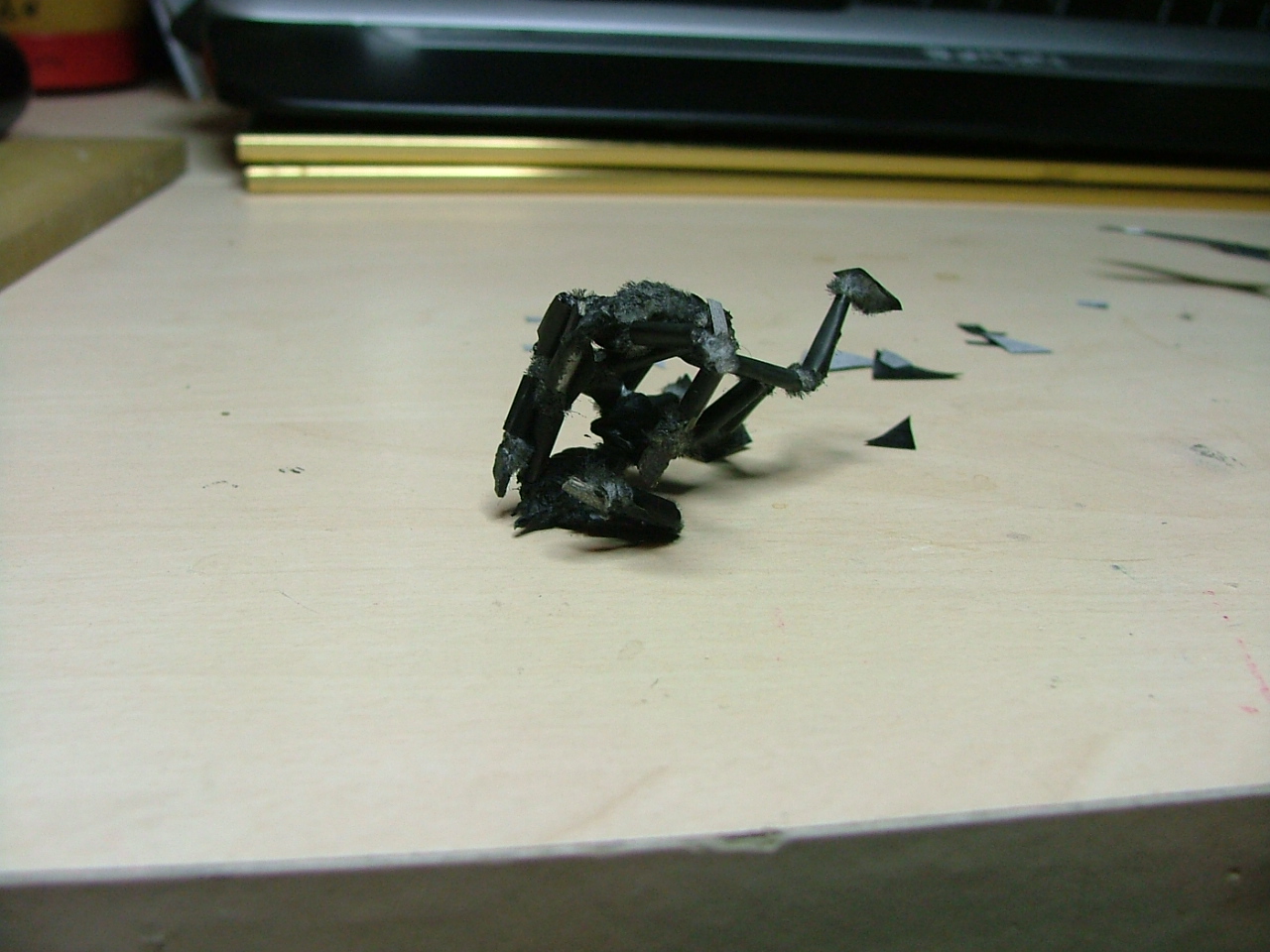

je remplie le centre avec un carton épais style boite. Comme il n'est pas plein, j'ai assez de souplesse pour jouer dessus et avoir la forme voulue. J'y insère déjà les membres supérieurs (enfin, la partie souple)
Voila donc ce que ça donne à ce moment là.

... que voila :)

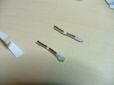

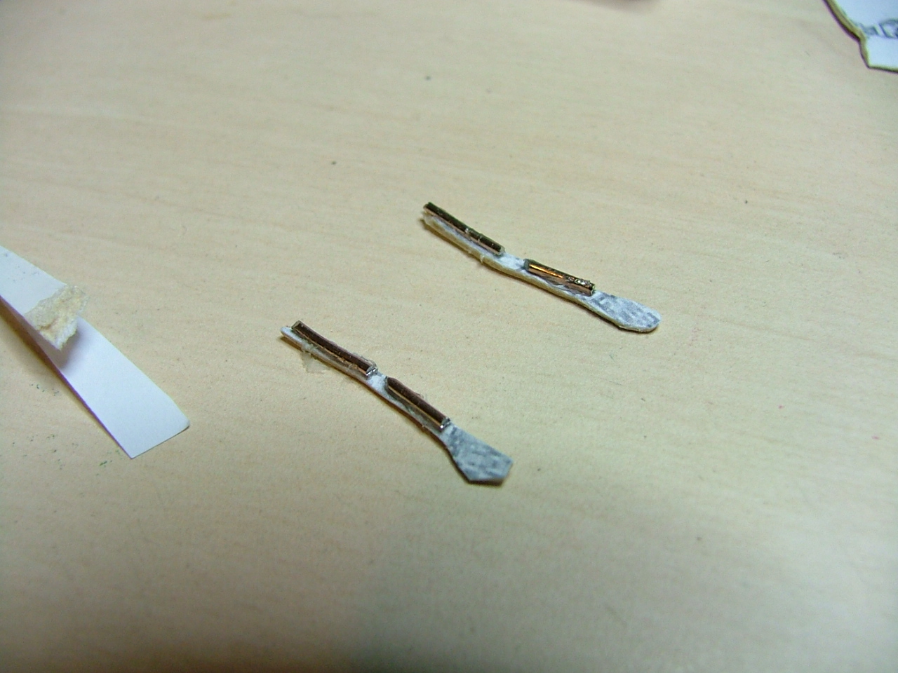

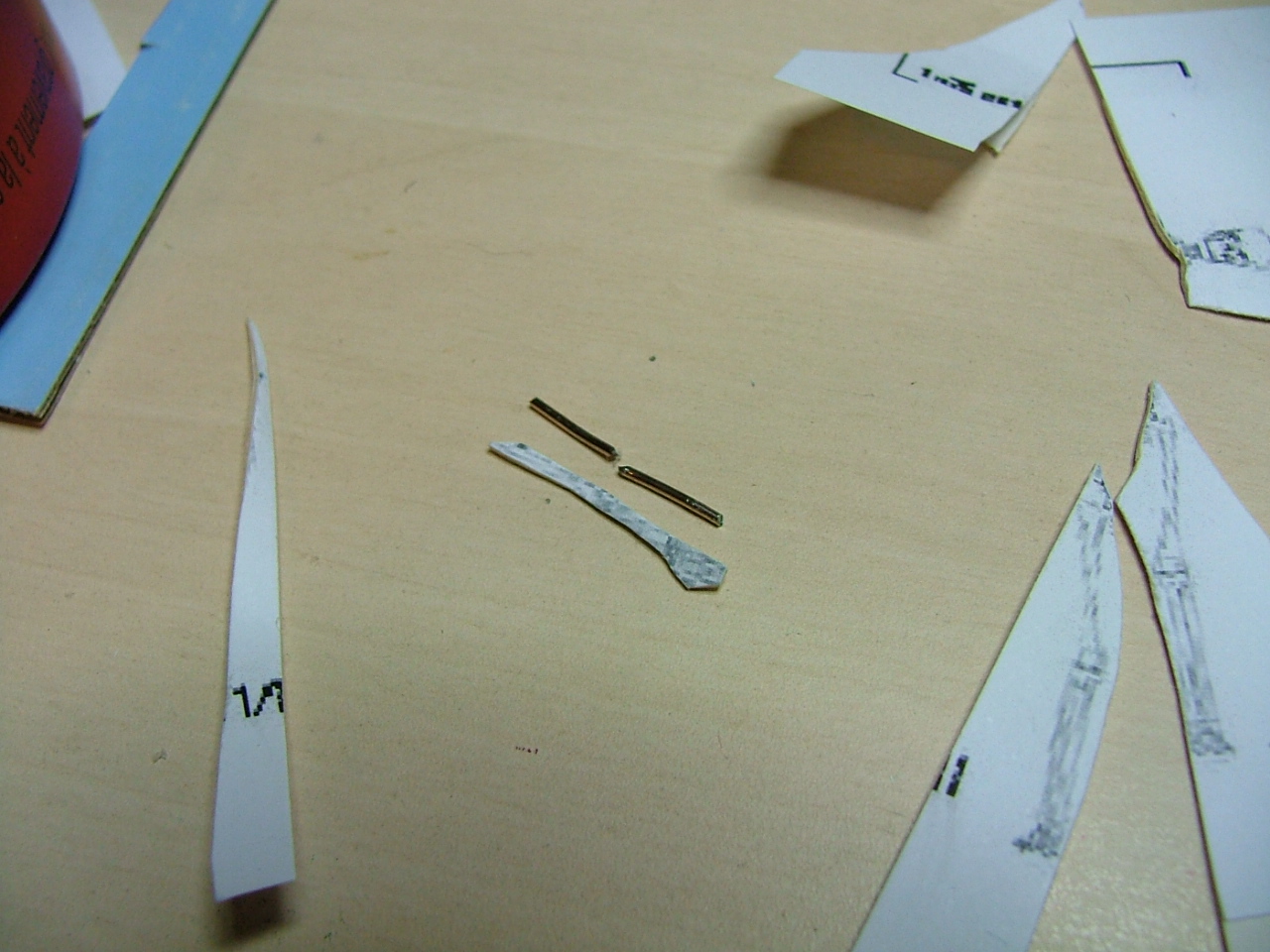

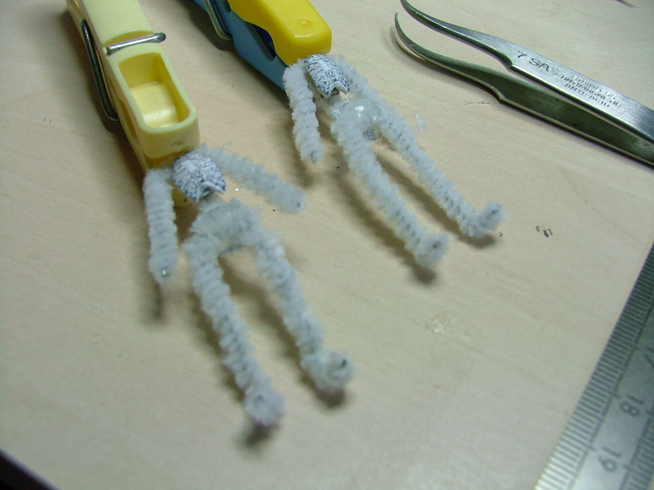

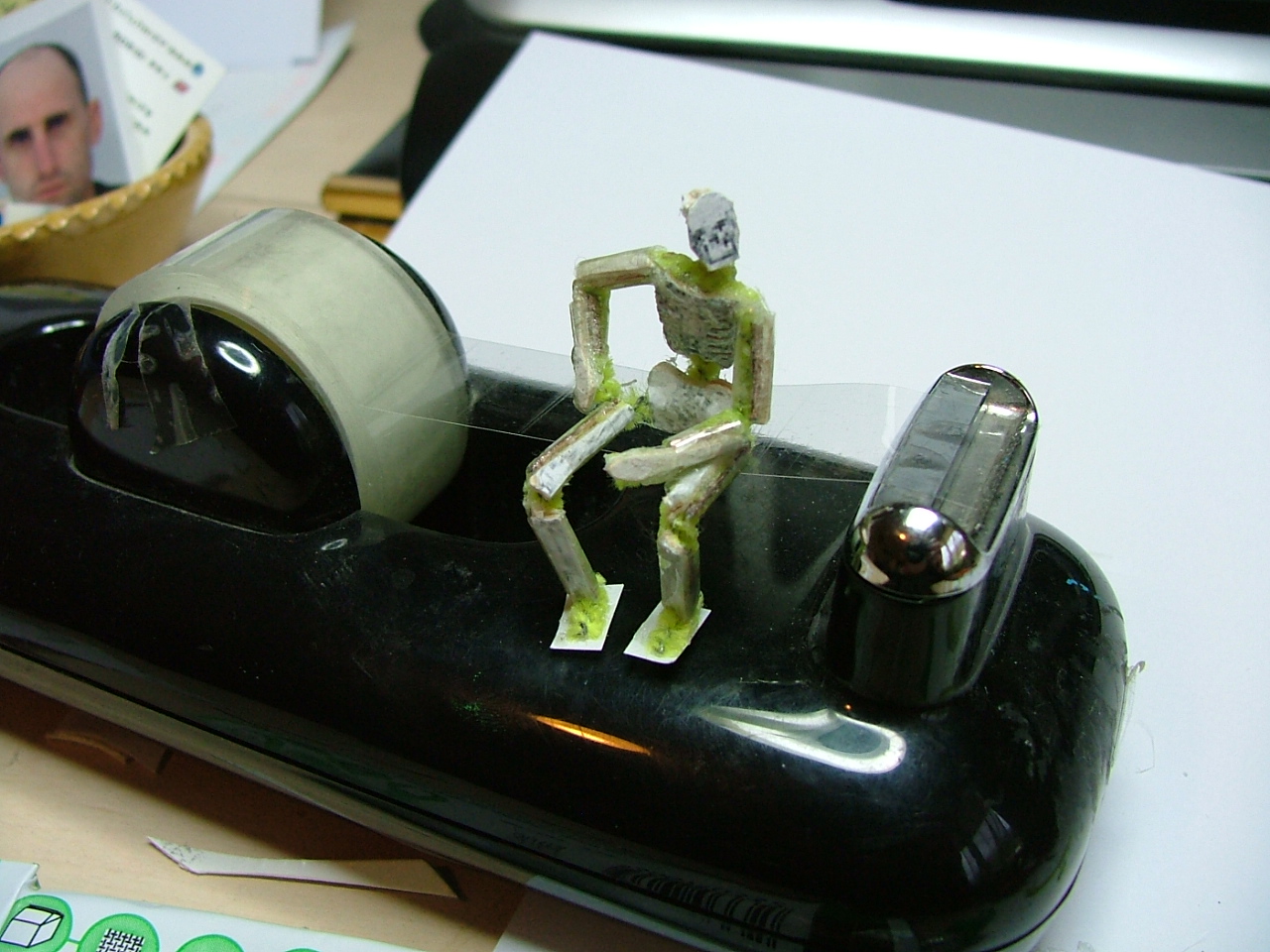

Pour les bras, je n'ai pas envie qu'ils plient n'importe ou. Ils doivent être à la fois rigides et flexibles, ça fait deux parties, les tendons et les os.
Voici les os donc
Je le colle directement sur les membres
... et je fais la même chose pour les membres supérieurs. Je les colle ensuite sur les "tendons"( mes 'trucs" flexibles). Pour assurer le coup, je fait le tour de chaque os et tendon avec du scotch.
Attention : on doit compter avec les pieds, que je colle directement sur du papier, puis je découpe autour.
L'avantage de ces "trucs" à poils flexibles, c'est qu'une fois englué dans la colle, ça donne une certaine épaisseur.

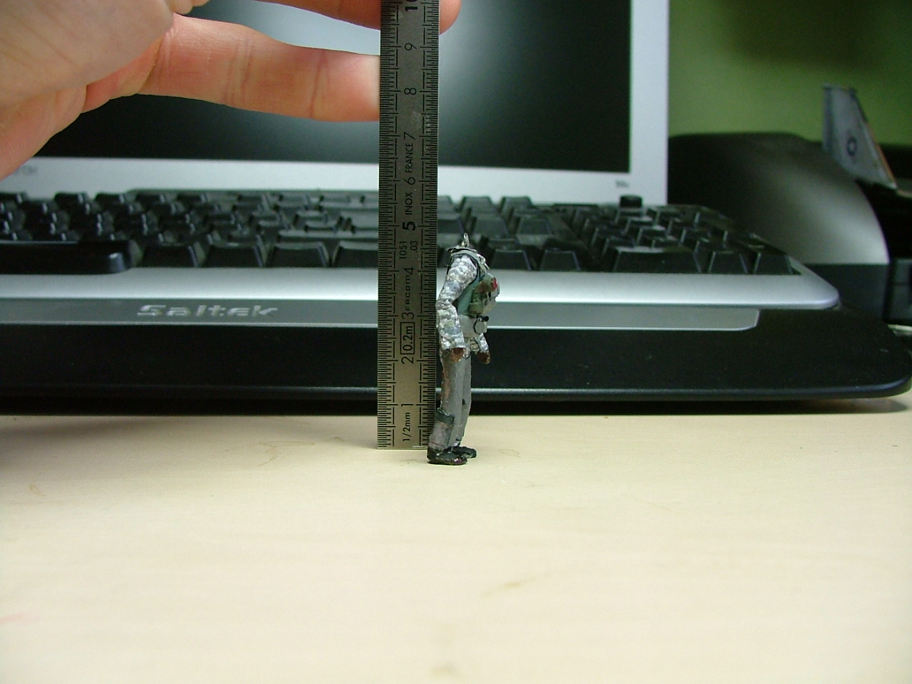

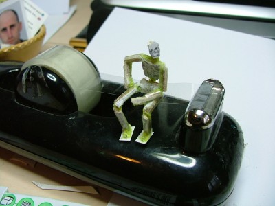

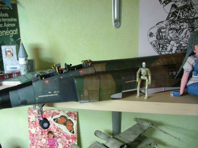

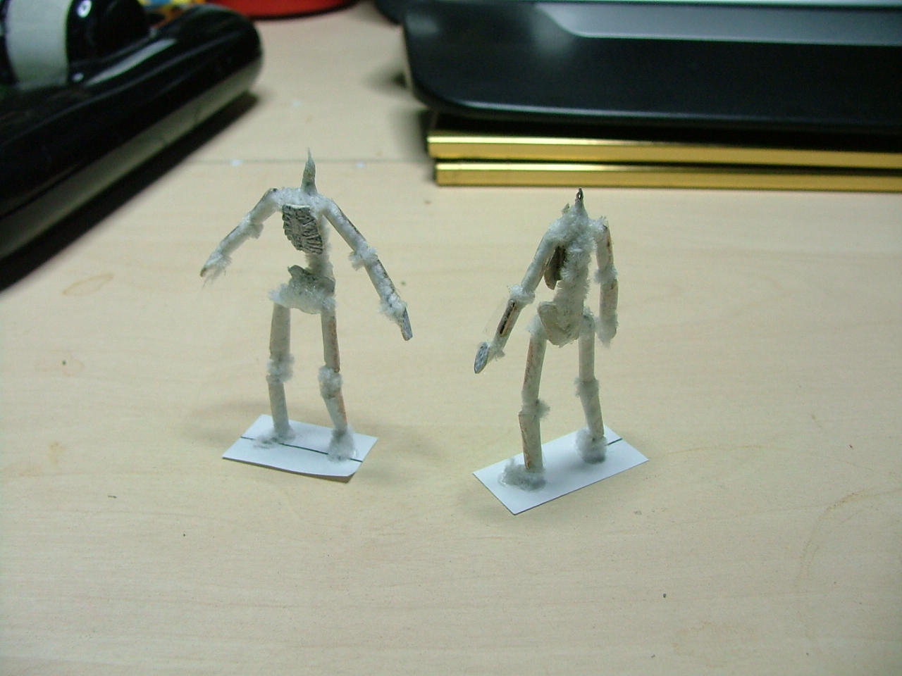

Et voila, d'un peu moins de deux heures de boulot :

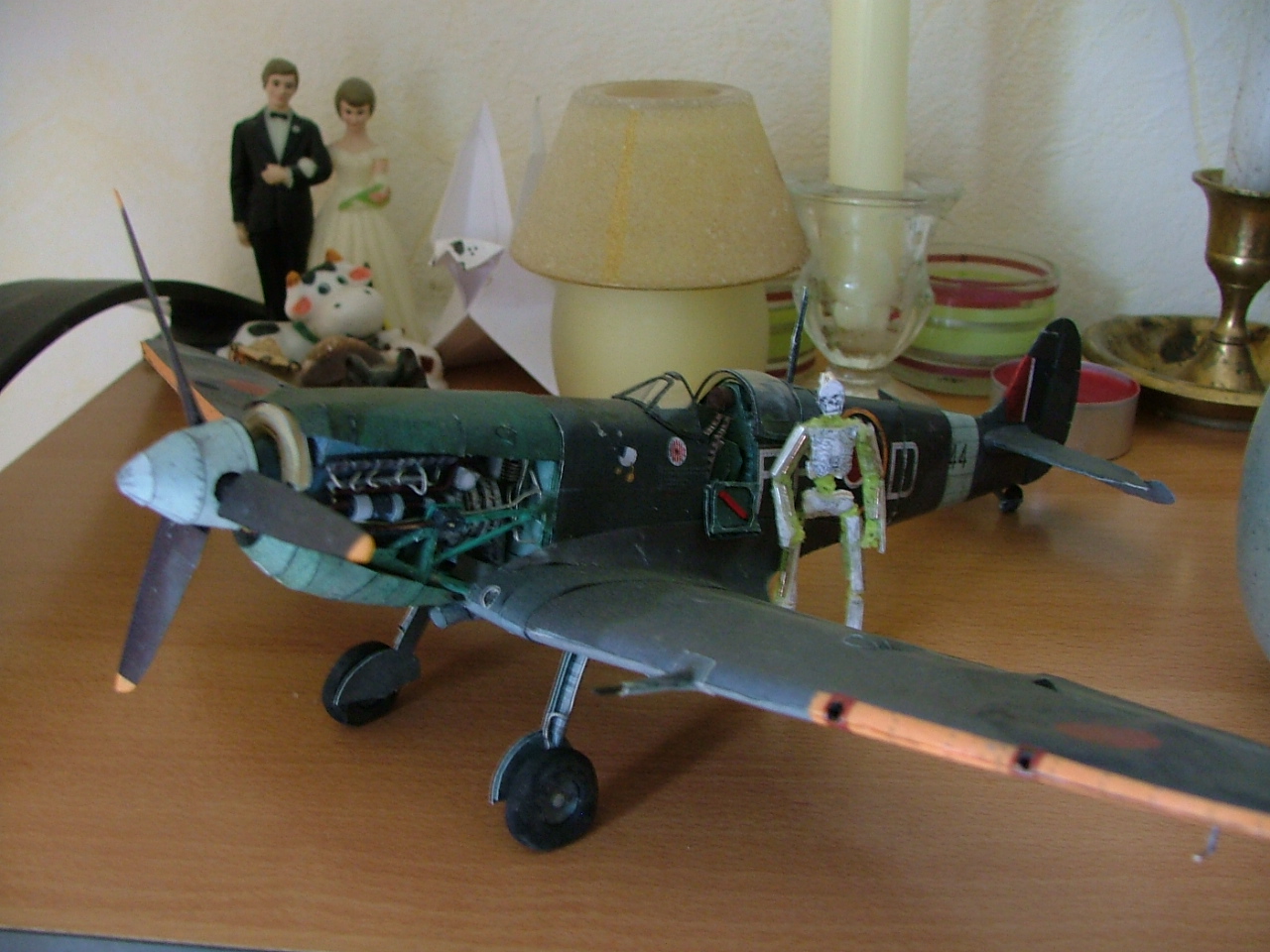

et à coté de mes deux avions :
Concernant le spitfire et sa taille, c'est à ce moment qu'on se rend compte qu'en 40, la taille moyenne était vraiment pas la même qu'aujourd'hui. Perso je fais facilement une tête de plus que mon père, et je me dis que c'était vraiment pas un avion très grand, le spit.
C'est là qu'on voit tout l'intérêt de tels personnages, ça aide à se faire une idée.
J'ai pas fait de photo, mais il à aussi la bonne taille pour s'asseoir dans l'ingram (le mobile suit de patlabor)

Re: pilote au 1/33
Par contre, malgré ton avertissement, je suis un peu étonné de la taille...
Ton personnage à la tête nettement au dessus du cokpit (pour autant que je puisse voir...). Or sur des photos d'époque, la tête arrive nettement en dessous... ça fait presque deux têtes de différence (à 20 cm de hauteur de tête réelle, cela fait plus d'une trentaine de cm de différence...). Je suis sûr que l'évolution de la taille depuis la guerre n'a pas été d'une telle ampleur (à la rigueur depuis le Moyen-âge....).
A été remercié : 155 fois
Re: pilote au 1/33
non pas tant que ça, la perspective n'aide pas, je referais des photos avec un autre angle :wink:

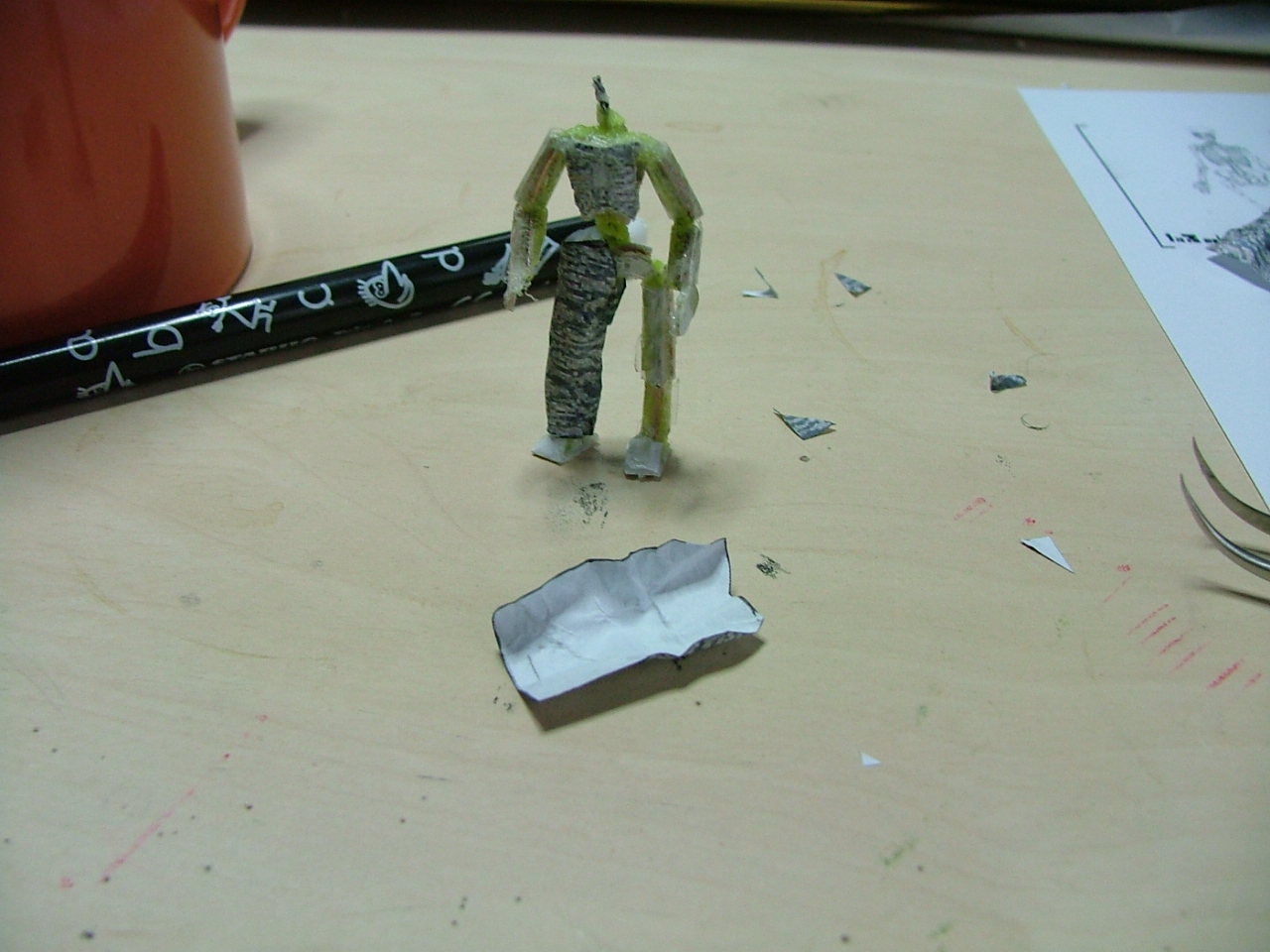

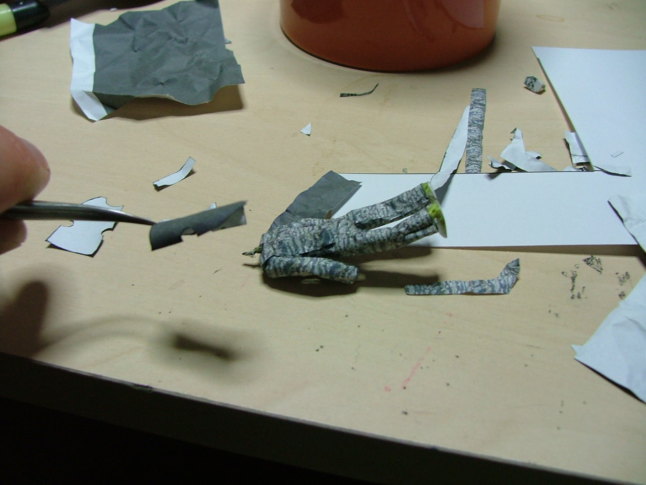

et voici donc la suite du jour :)
on passe à l'habillage.

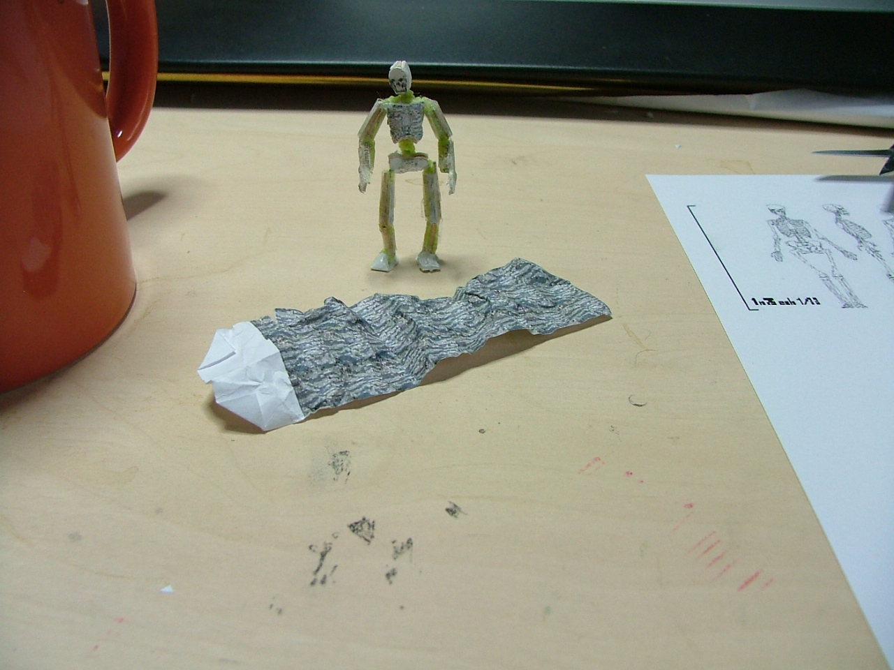

Comme je l'ai dit, j'ai téléchargé des images des textures que je veux : deux gammes de kaki, dont j'ai fait des carrés et imprimé, et un camo vietnam que j'ai d'un bandana trouvé sur le web, réduit puis multipliés.
A partir de ces impressions, un peu comme des rouleaux de textiles, au boulot.
Le plus délicat, les jambes : pour vous donner une idée, prenez un de vos pantallon et regardez comment c'est cousu. Oui, c'est à ce moment là qu'on prend vraiment la mesure des petites mains de la couture :D
c'est vraiment pas le plus simple. Pour que le papier soit un peu plus souple et plus réaliste, à chaque fois, j'en fais des boules que je déplie.

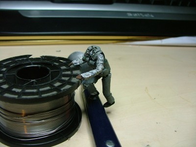

... et finalement, nous voici en treillis (j'ai quand même fais un t-shirt kaki dessous, je sais pas pourquoi, je pensais qu'il se verrait peux être... :roll: )
On voit comment je fais les lacets concernant la combinaison anti-g.
Bon, je vous passe le reste des détails, je vais me jeter sur l'équipement, combinaison anti-g, gilet de survie...
Modifié en dernier par jeanma le sam. déc. 05, 2009 2:39 pm, modifié 1 fois.

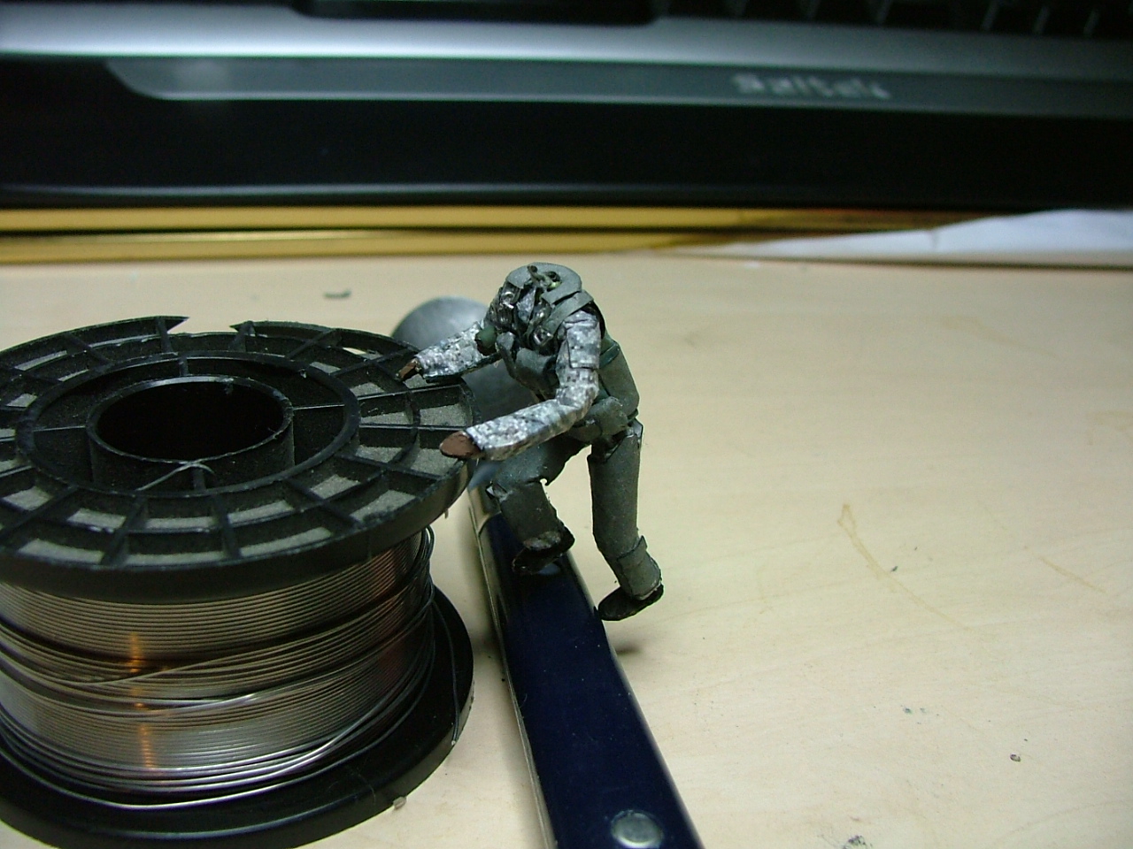

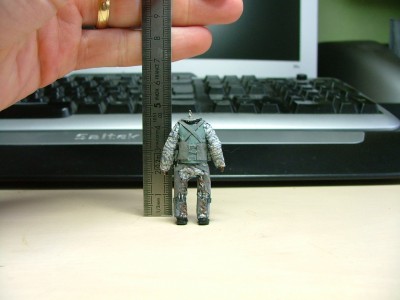

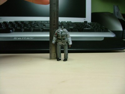

... et nous y voici :
pour l'echelle, au 1/33, je rappelle que 5.30 font l'équivalent de 1m75 environ.
C'est mon objectif.
vous allez rire, j'ai perdu le crâne... :roll:
bah je m'en fous, il faut faire une tête... :D

Re: pilote au 1/33
Message par ZILL »
Ouah :D :D Super !!! Il en fait une tête... :D
Reste-t-il articulé lorsqu'il est habillé ????
@ + Zill
Re: pilote au 1/33
non
:fire:
:D
mais siiii 8)
c'est là qu'on s'apperçoit que certaines sangles sont trop justes ou que ça se déchire un peu aux coutures, mais s'est pas flagrant et ça ne se voit pas non plus.
donc aucun soucis, il reste articulé
Et puis c'est mon premier, si vous vous lancez à ma suite, prévoyez une sorte de surplus de "tissus" aux plis, ou que ça puisse coulisser afin que ça ne se déchire pas.

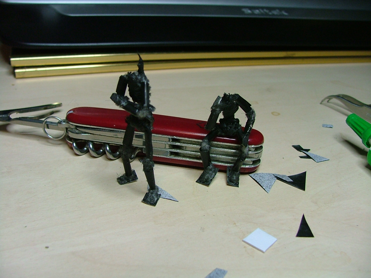

Re: pilote au 1/33
pour les têtes, je ne sais pas encore, mais question population, la deuxième génération arrive :
au bilan : moins de carton, juste la cage thoracique et le bassin
puis les "os" comme d'habitude :
Bon, un coup de peinture pour les mettre avec un fond sombre afin de ne pas trop les voir sous les habits et on y retourne.
