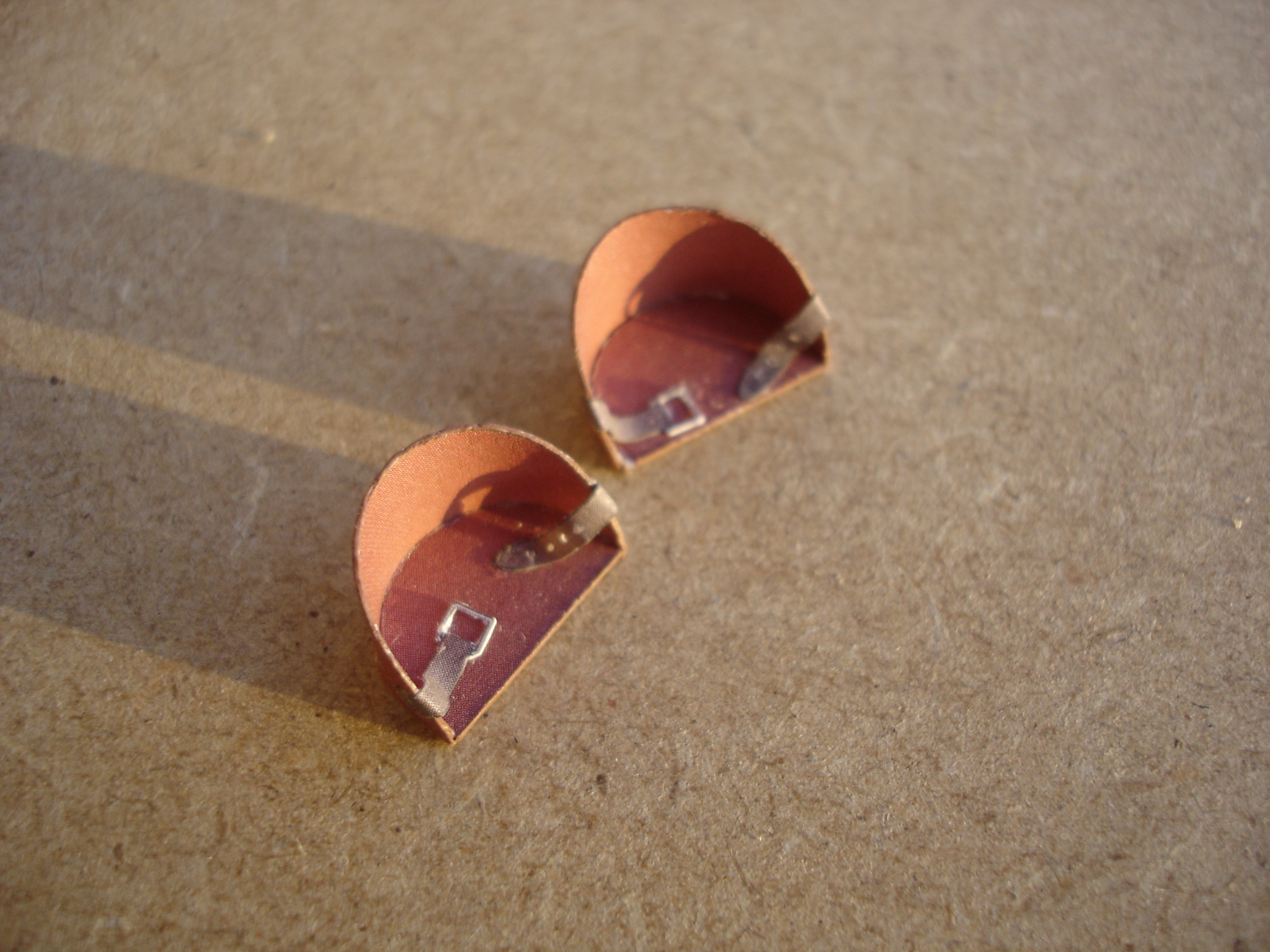

SIEGES
Galber le dossier sur un rond au moment du contre-collage de ses deux faces. Les ceintures sont à « délaminer » pour leur donner une forme un peu plus naturelle une fois positionnées. On pourra aussi en percer les trous de réglage.
Les boucles peuvent être réalisées en cap ou fil de cuivre. J’ai gardé le papier partant du principe que le papier est à remplacer uniquement que lorsque l’on ne peut faire autrement. Tant qu’à y être, ne pas coller les ceintures exactement dans la même position sur les deux sièges, cela fera plus naturel !

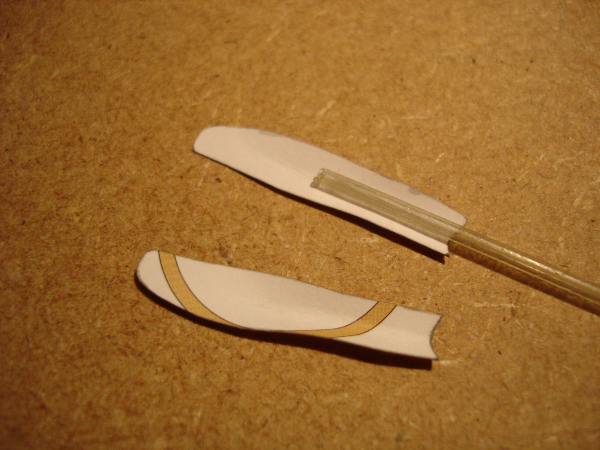

HELICE
Un bout de tube donnera du corps au pied des pales. Attention le bord d’attaque des pales est la partie la plus galbée et le sens de rotation est le sens horaire vu de la place pilote.

SIEGES
HELICE

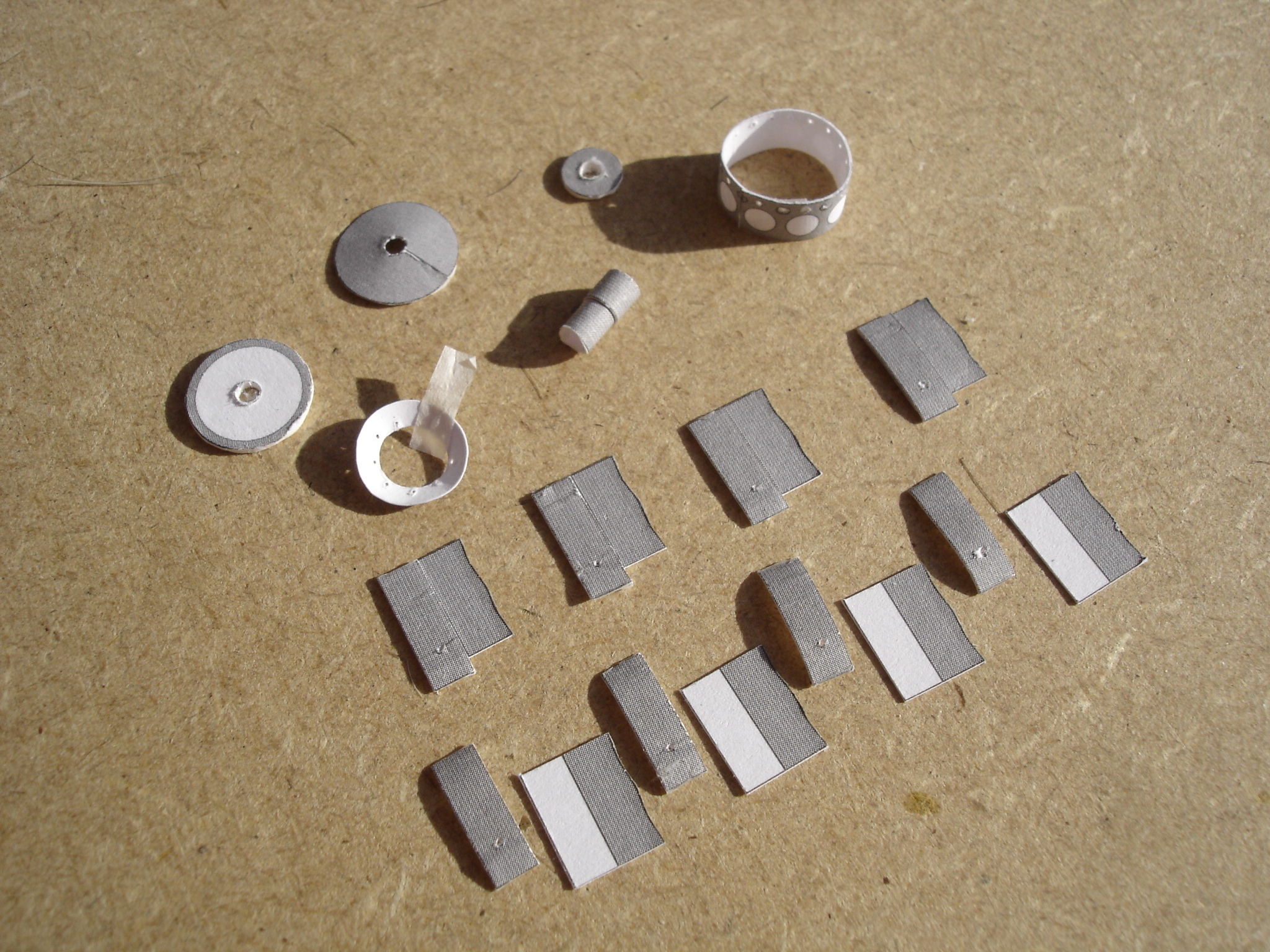

MOTEUR
Ah ces moteurs rotatifs ! Quel charme. J’avais la possibilité de monter mon LE RHONE 9B, mais le sérieux apparent de la version proposée m’a décidé à monter cette dernière. Petite critique. Il aurait été plus simple de réaliser le diamètre variable des cylindres par enroulage d’une feuille de papier unique sur elle-même. La superposition de deux éléments cylindriques distincts complique leur réalisation sans apporter au réalisme.
Les caches culbuteurs ont été contre collés sur du carton 1mm (je n’ai pas compris quelle était l’épaisseur conseillée indiquée par « + ». Bristol ?).
Les tiges de culbuteurs sont réalisées en cap 03/10, les tubulures d’admission et les conducteurs d’alimentation des bougies en cuivre (normal) !). Du 5/10 pour les tubulures et du 2/10 pour les conducteurs. Tout cela se monte à la pince à épiler et à la loupe bien sur, mais le résultat est plutôt sympathique.

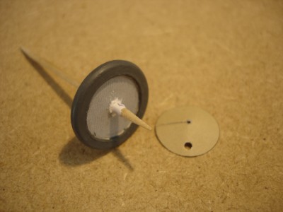

ROUES Pour obtenir des roues bien rondes au galbe sensuel il n’y a qu’une solution : les tourner sur une mini perceuse. J’ai déjà décrit en détail cette méthode. Après masticage éventuel, mise en peinture. J’ai une aversion pour les pneus noirs (couleur qu’ils n’ont jamais), aussi je les peints en gris foncé. Après avoir réalisé le trou d’accès à la valve avec un emporte pièce, les flasque latéral sont mises en forme et fermées par un collage bord à bord. Un petit renfort en papier très fin en renforcera le collage.
Un petit bout de cap figurera la valve et le pneu sera poncé « in fine » pour simuler le léger écrasement de ce dernier au sol.

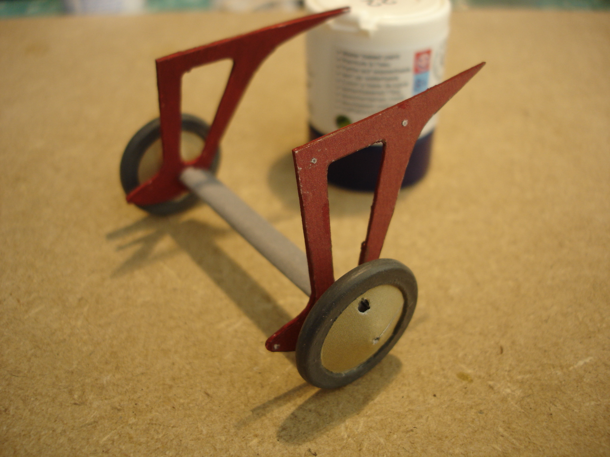

TRAIN D’ATTERRISSAGE L’axe des roues est tiré d’une chute de tube alu de diam. 2mm contrairement à la cap préconisée (question de disponibilité dans ma boite à rabiots).

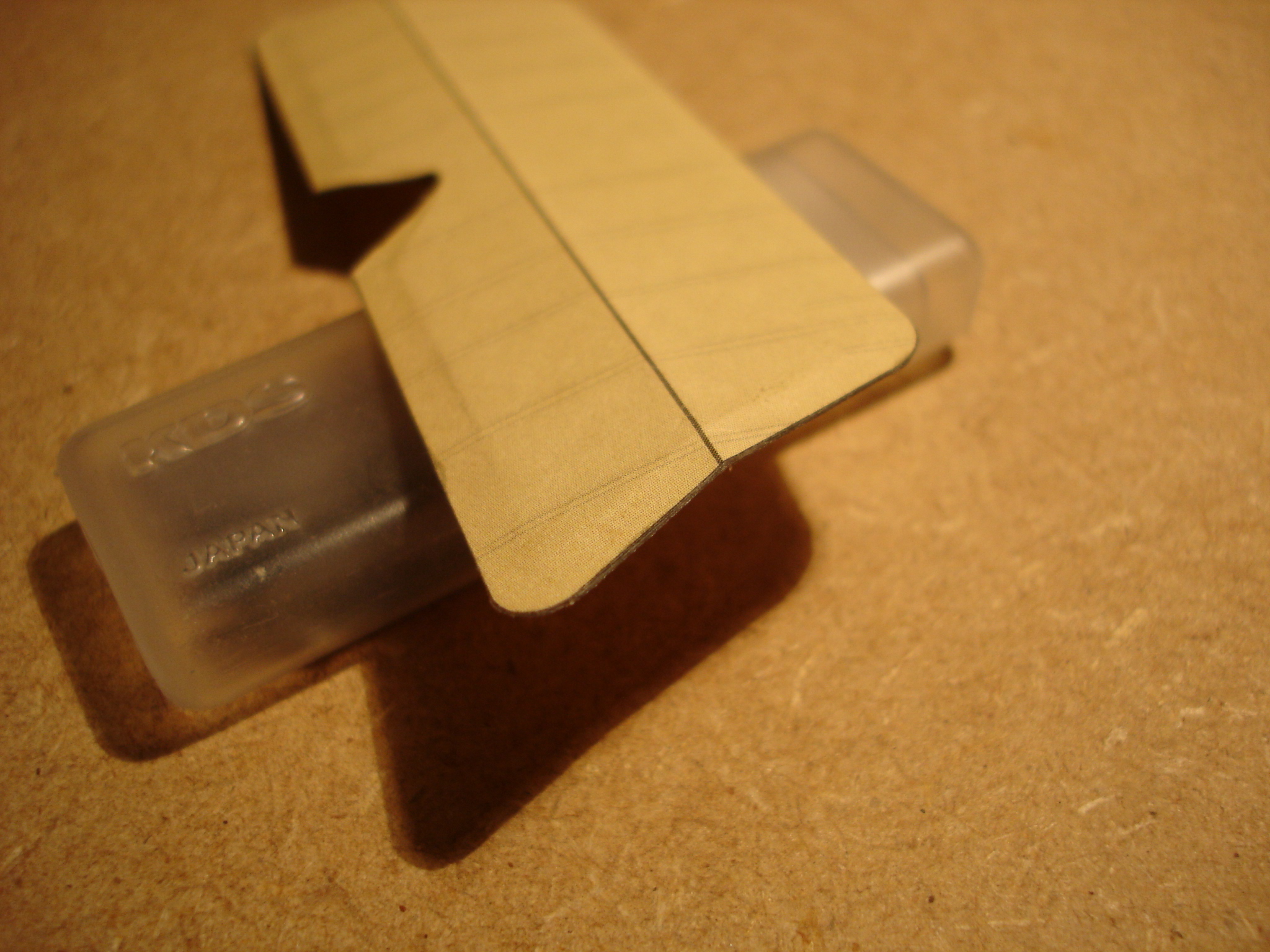

LE STABILISATEUR ET LA DERIVE
J’ai supprimé l’étambot de la dérive dont la largeur était disproportionnée par rapport à l’épaisseur générale de l’empennage. Penser à donner du piqueur au stabilisateur et du braquage à la dérive puis mise en place sur le fuselage.

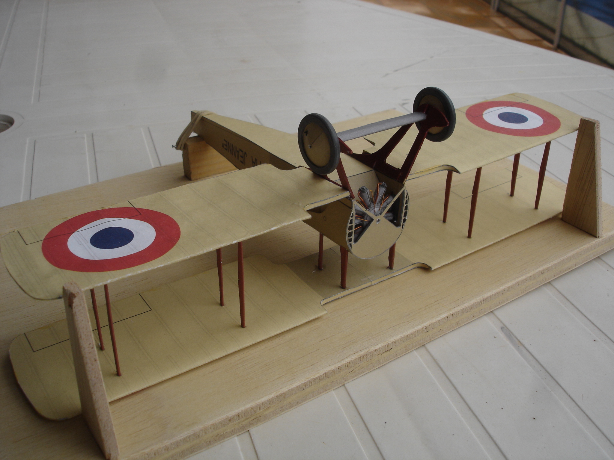

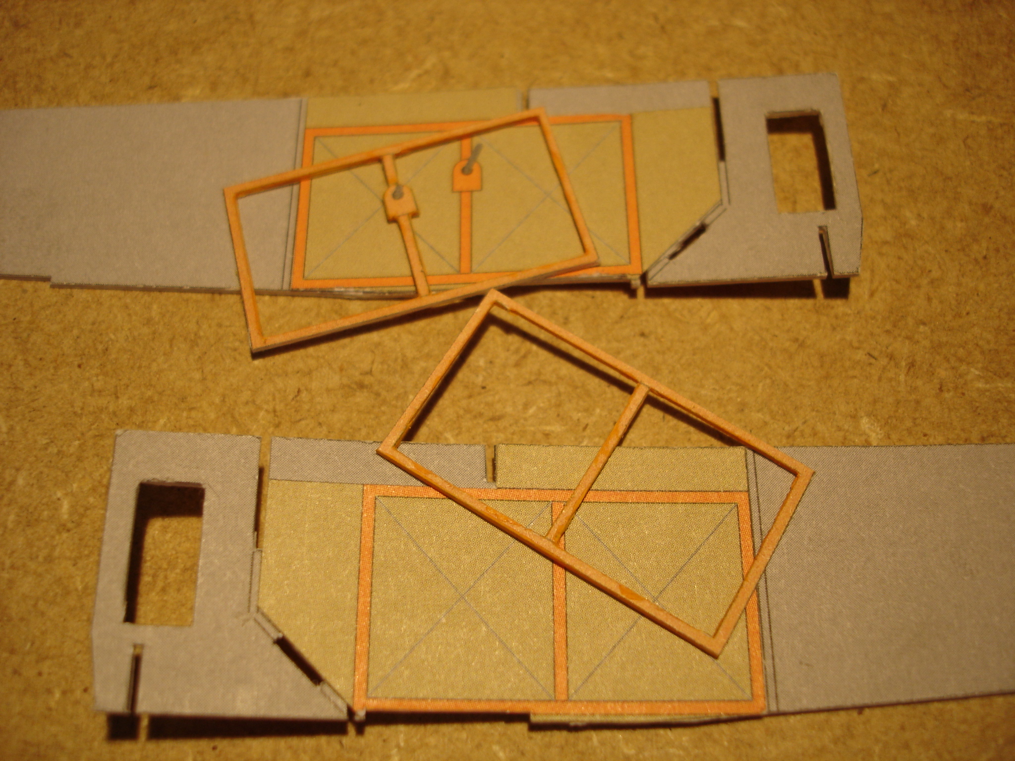

LES AILES Je n’ai pas suivi la méthode préconisée préférant celle que j’utilise pour mes créations, méthode héritée du Blériot XI.
J’imprime le plan des ailes sur du papier sur lequel je colle les nervures en intercalant entre elles des rectangles de carton 10/10 servant de longeron. Cette structure est prise en sandwich entre l’intrados et l’extrados des ailes, ces surfaces ayant été préalablement galbées. C’est simple et avec un minimum de soin le résultat est garanti.
Une fois les ailes assemblées sur le fuselage on positionnera les mats sur l’intrados des demi-ailes inférieures.
J’ai réalisé un bâti simple recevant le modèle sur le dos et permettant la mise en place de l’aile supérieure en respectant la géométrie du modèle. Les haubans réalisés en cap 3/10 selon mon habitude seront mis en place à ce moment et contribueront à la bonne rigidité de l’ensemble.

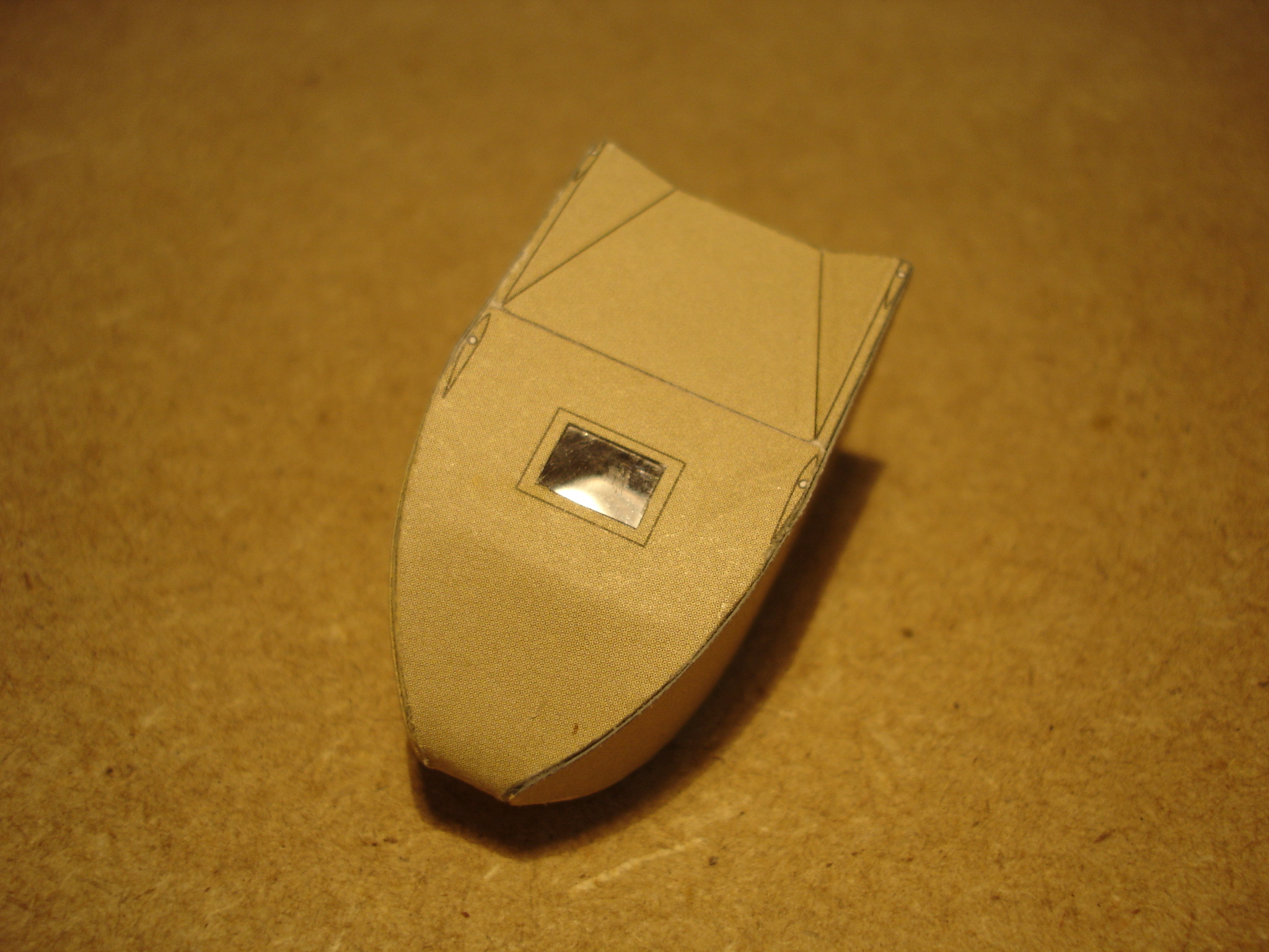

LE BAQUET MITRAILLEUR BASCULANT Seule amélioration apportée, la lucarne d’observation située sur le plancher a été réalisée en rhodoïd transparent. Cela donne une petite touche de réalisme supplémentaire.
Le baquet pourra être relié au fuselage après avoir interposé l’hélice.
