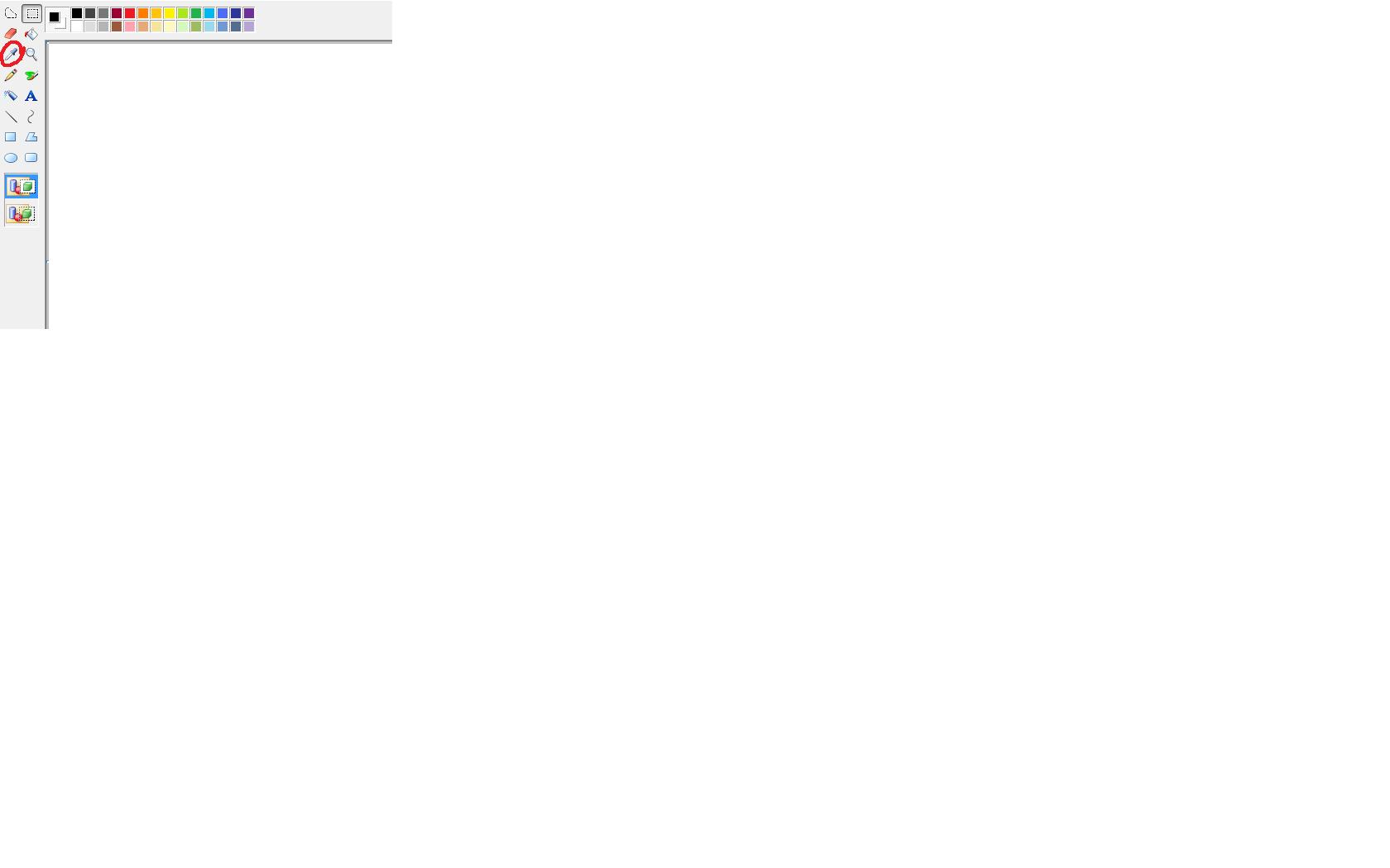

je voudrait mettre une couleur présise à une texture et je voudrais savoir si il existe une fonction pipéte pour prendre une couleur sur une image?

Alex, colinot parle de metasequoia pas de Paint !

Je n'utilise pas trop l'outil de dessin de metasequoia mais je n'ai pas l'impression qu'il y ait de pipette.
Par contre, l'outil de dessin de metasequoia utilise une palette de couleur.
Le bouton load permet de charger un fichier de palette de couleurs au format MQP (metasequoia palette). Ce fichier se trouve dans le sous-répertoire Data de metasequoia. En l'ouvrant avec le bloc-note de windows, le fichier est un simple texte donnant plusieurs valeurs:
A priori, le premier nombre (le 16 après palette) donne le nombres de couleurs définissant la palette.
Les nombres entre les crochets donnent les valeurs à attribuer à chaque couleur. Les trois premiers nombres correspondent aux valeurs RGB de la couleur, le quatrième joue sur la transparence et je ne vois pas ce que fait le dernier mise à part que mis à 0, la couleur est complètement transparente.
Donc en gros, si tu connais la valeur RGB de ta couleur (n'importe quel logiciel de dessin te la donnera), tu peux l'incorporer dans une palette perso.

non mais c'est pas si bête:
-je charge l'image dans paint
-j'utilise la pipéte sur la couleur que je veux
-je fait ctrl+a et suppr
-je colore le tout avec le pot de peinture
-et enfin je fais enregistrer sous. et j'obtien une texture a mettre dans métaséquoi.
ouais je vais faire comme ça c'est la métode la plus simple que j'ai trouver.
en plus c'est déjà comme ça que je fais mais je trouve que c'est un petit peu long.

Euh, si c'est juste pour donner une couleur unie à une face, autant utiliser les matériaux sous metasequoia en récupérant les valeurs RGB sous paint (je ne sais si c'est possible) et en les entrant dans la couleur du matériau. Mais je n'ai peut-être pas saisi ce que tu veux faire...
