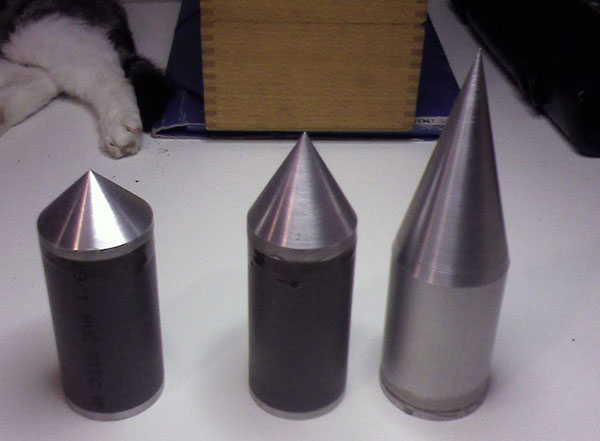

la photo parle d'elle même, 3 cones en alu diamètre 5,5 cm
avec des angles de 45, 60 et 75 degrés.
plier le papier en faisant un bout super pointu ne demande que quelques secondes

Intéressant mais cela se trouve où?

je les ai fait faire par un tourneur.
j'ai passé une annonce sur le net, car les entreprises ne veulent faire que de la grande série, pas de pièces a l'unité.
si tu n'en trouve pas dans ta région, le miens voudra bien - je pense te le faire et te l'envoyer.
mais essaie sur le net sur le site - le bon coin - pub gratuite !

Peut-être plus facilement faisable dans du bois dur!
ou truc genre Ertalon...

non, le bois n'est pas bon, pas assez dur pour faire une pointe tres aigue.
et le secret est la !! - une pointe tres fine - j'ai tout essayé bois, plastique, résine, seul le metal permet une pointe tres fine - l'alu est plus leger, et plus beau

alors je conseille l'alu, car si c'est en fer, il finira par rouiller avec la colle qu'il risque d'y avoir dessus. (enfin moi je dis ça, c'est plus un conseil)

j'ai eu le même raisonnement - pointe en alu pour ne pas rouiller, et corps en pvc - collage haraldite
le fond est lui aussi en alu, avec un trou fileté diam 13 - pour les fixer sur un support et être plus stables
