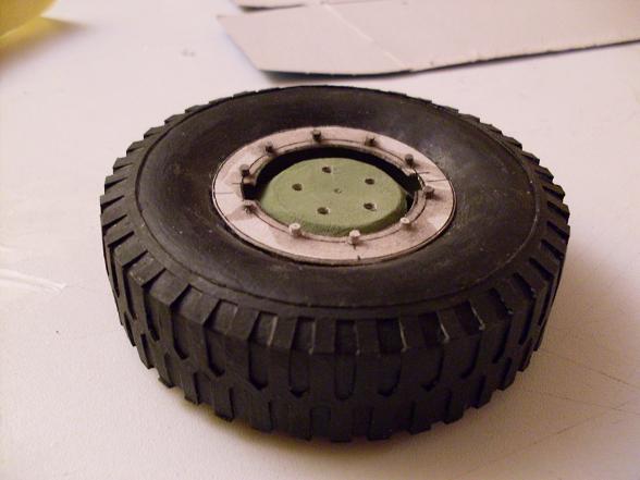

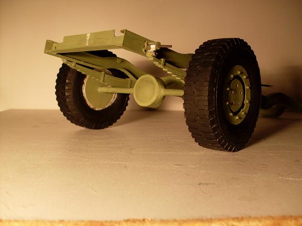

Comme demandé par jeanma, je vous présente quelques images à la fois de la fabrication mais aussi de l'avancement de la maquette du Dodge Command Car sur laquelle je planche depuis un temps certains (à vrai dire 2005).
Eh puis, passion quand tu nous tiens !

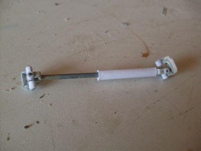

J'ai trouvé une technique particulière pour fabriquer des roues qui ont un diamètre de 9 cm.
Puis les détails qui mettent en évidence les particularités de ces véhicules.
J'essaye, tant que faire se peut, de faire des pièces avec des caractéristiques "similaires" à celles qui servent de modèles.

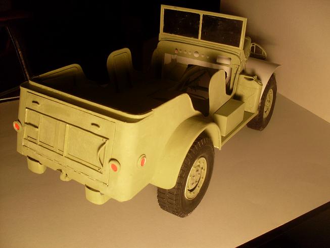

Puis je termine avec la dernière photo prise hier (le 20/01/09), la couleur est un peu "bizarre" mais je m'efforce de maîtriser aussi mon appareil.

Je confirme toutes les pièces sont fabriquées à partir de papier (journal, feuilles A4 blanches, planches de 80 g à 400 g et emballages de récup) et assemblées avec différent type de colle.
Je précise l'echelle, 1/10 ce qui devrait en finalité (si, si) représenter une maquette de dimensions L 42 cm; l 20 cm; H 20 cm.

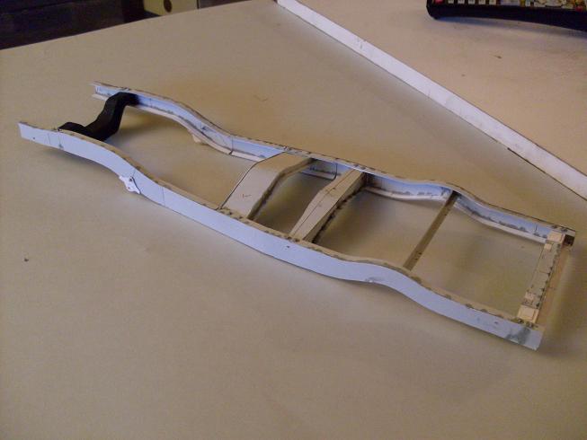

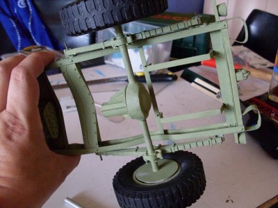

Je viens à l'instant de faire une réponse dans la rubrique "j'ai une question - papier et précision" et j'en profite pour vous indiquer que depuis deux mois je refais le chassis avec toutes ses pièces et ça donne actuellement le fourbis suivant :
Je ne suis pas encore sorti d'affaire, mais je vous tiens au courant.

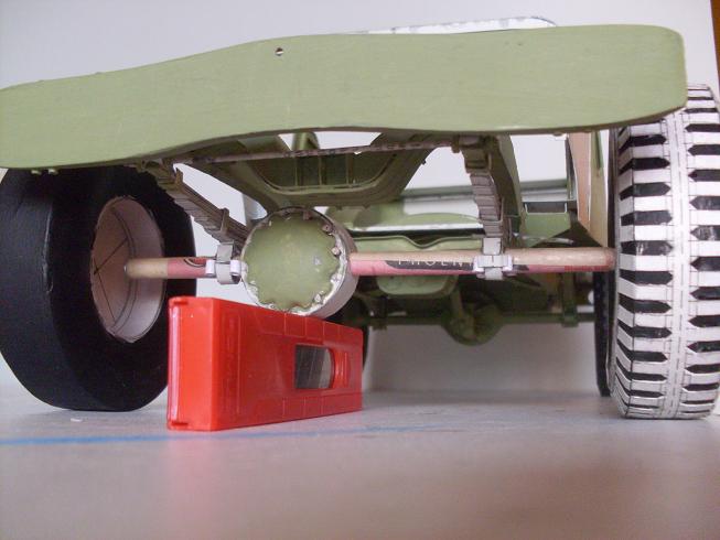

Alignement à la ficelle (faut bien)
Arghh, c'est fait, tous les éléments sont collés et l'ensemble est conforme (dans les domaines de la précision et de la rigidité). C'est une pièce qui fait 40 cm sur 10 cm

Bonjour à tous,

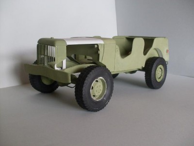

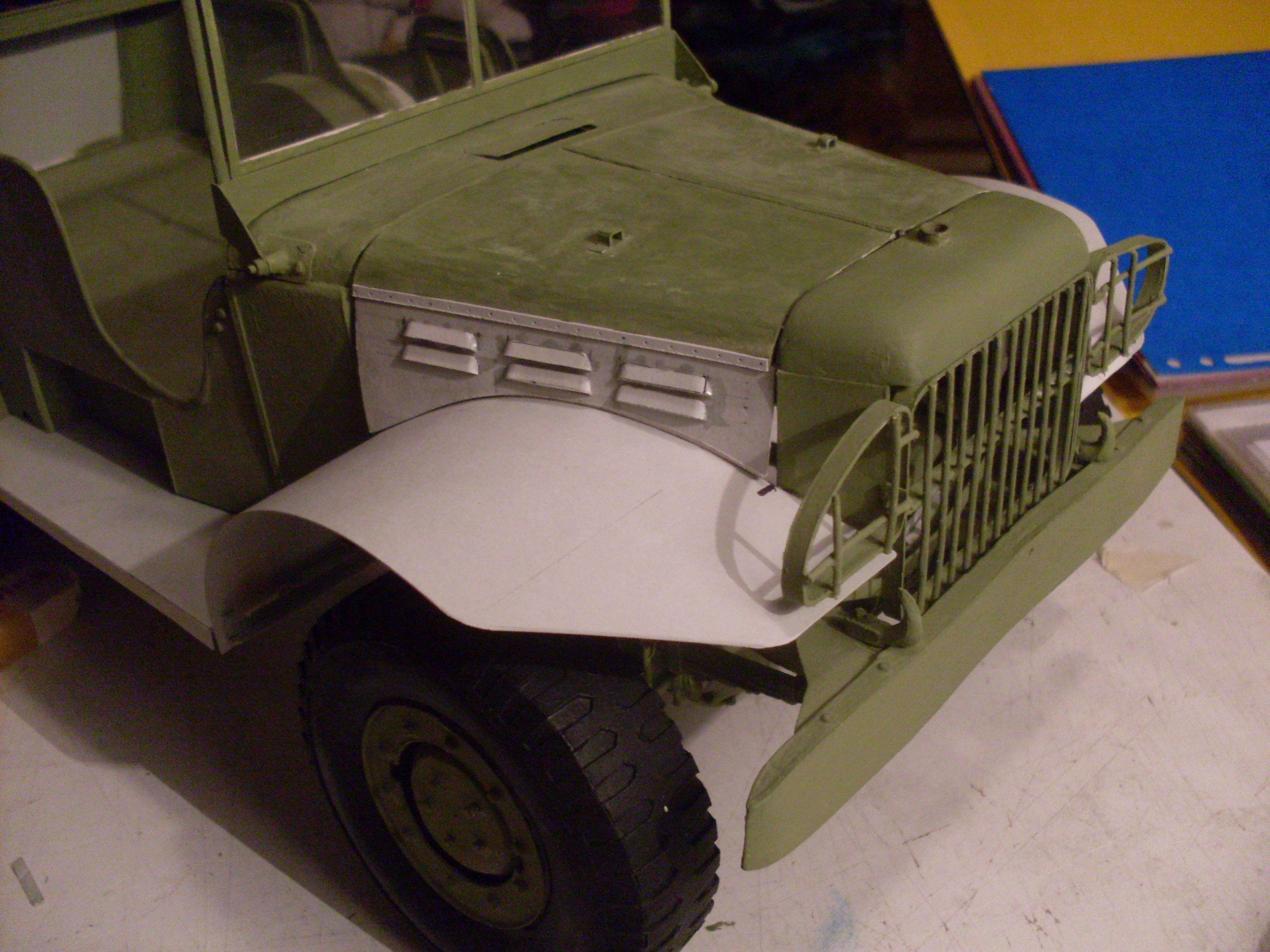

Entre deux rayons de soleil, des nouvelles à propos de la confection du command car.
A bientôt

Tu travailles sur plans, c'est bien ça ?
ChimereMax
Messages : 29
Enregistré le : mar. nov. 11, 2008 11:53 am
Localisation : Marseille
Documents graphique
Message par ChimereMax »
Je travaille effectivement sur plans. Plan élevation établis par mes soins après avoir obtenu les dimensions, soit sur le véhicule original (j'ai à l'occasion rencontré un passionné à Anglet -64) soit en examinant la documentation (sites restauration, magazines).
Puis les plans de construction que je réalise et adapte sur planche de 270 g.
Bon week end
Messages : 10711
A remercié : 10945 fois
Superbe construction !
Quelle est l'épaisseur du papier de la carrosserie ?

Comme ca avec une bonne paire de lunette, je mesure 0.5 mm et effectivement c'est la valeur dont je tiens compte dans mes plans de pièce.
