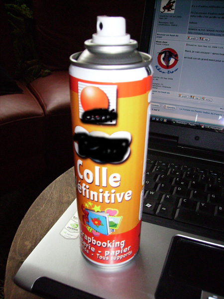

ZILL
Messages : 960
Localisation : FRANCE
A remercié : 481 fois
A été remercié : 131 fois
Message par ZILL »
pour moi j'ai ça :
Résultat nickel....
@ + Zill

Message par bloblo »
pour ma part, j'utilise moi aussi de la colle en spray (bombe), le résultat est parfait et le papier ne gondole pas.
