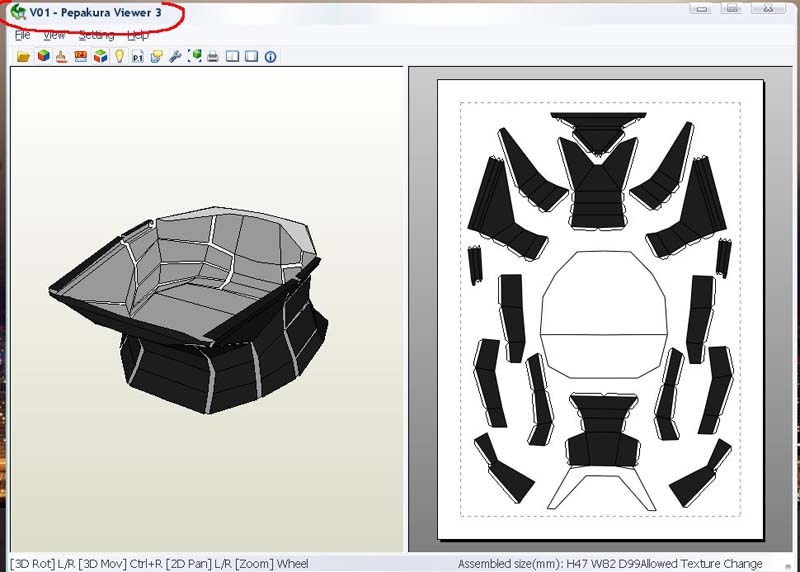

Angelo
Messages : 199
Enregistré le : sam. mars 08, 2008 5:37 pm
Localisation : Bretagne
A été remercié : 18 fois
Message par Angelo »
et pourtant...
C'est bien le casque de vador (v01.pdo)qui est ouvert avec la version3!
c'est à ni rien comprendre...
à mon humble avis: installez la version 2.11 dans un répertoire et la version 3 dans un autre ça fonctionne bien et là c'est sur plus de problème...
