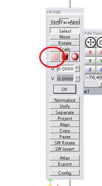

Si tu as selectionné les faces qui vont recevoir le mapping et que tu n'as qu'un seul point en haut à gauche, cela veut dire qu'il faut maintenant forcer Uv edit à prendre en compte toutes les faces mais sur une vue.
Un exemple
un modele simple ou les face on été sélectionner une texture(fichier 1024*1024 carré blanc) est appliquer dessus mais je n'ai q'un point en au à gauche
Nous allons utiliser le carré se trouvant dans la boite UV Edit
Voila ce que nous obtenons
Clik sur Rotate pour amener les faces de UVedit devant les faces sélectionner.Pour faire la rotation mettre la souris sur l'une des bandes(Rouge X, Bleu Y, Vert Z). Ici la la verte pour donner une rotation sur l'axe des Y
Faire attention aussi au sens de rotation(sinon votre texture sera appliquer à l'envers) il faut que les flèches se trouvant sur le carré rouges soient orientés comme sur l'images ci dessous.
Vous pouvez jouer sur la taille de l'UV en modifiant avec les autres outils e trouvant avec le bouton jaune(Rotate)
ensuite on fait Apply
et ont distingue la forme appraitre derrière.
Notre UV est prêt.

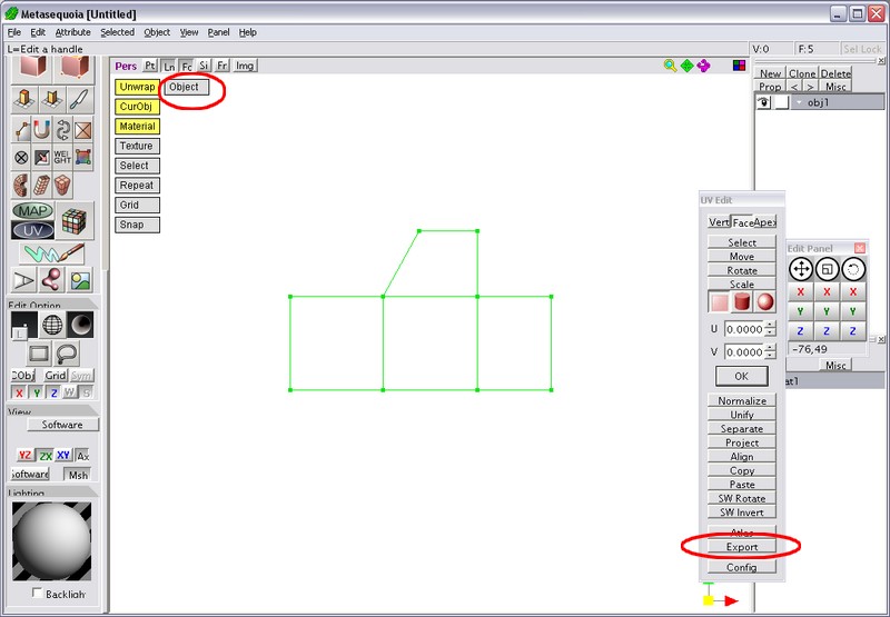

En cliquant sur Object(en jaune) le modele 3D disparait et nous laisse l'UV.
Nous allons maintenant exporter UV pour créer un texture qui ira à cette emplacement.Pour cela clik sur Exporter de UVedit
Un boite de dialogue apparait, on donne un nom au fichier qui nous servira de base pour la texture avec la taille que l'on desire 128*128,512*512 ou 124*1024
on obtient un fichier Bmp ou jpg... ou l'on va pouvoir dessiner.
On créer notre dessinsur ce fichier .
Ma superbe texture.
Sous métasequoia on va chercher notre superbe texture dans mat
Et voila mon coté que j'ai sélectionner est texturé.*
