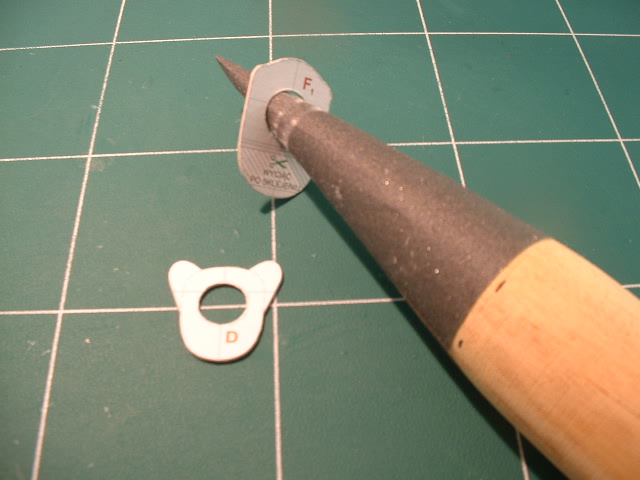

Etant un peu perfectioniste (si,si!), j'aime que les trous d'une certaine dimension soient bien circulaires, même concernant des pièces qui ultérieurement ne se verront pas comme les couples d'un fuselage d'avion par exemple.
J'ébauche donc le trou grossièrement au cutter (c'est rapide) puis j'utilise un rond de bois (origine tringle à rideau) de 30cm environ dont une extrémité a été rendue conique sur une dizaine de centimètres par tournage.
Cette partie conique est revétue de papier abrasif de carrossier grain fin collé à la colle à bois.
La forme développée du papier abrasif est obtenue à partir du logiciel SIATKI (il est gratuit c'est l'occasion d'en profiter).
Pour ma part, j'utilise deux de ces alésoirs, un avec de l'abrasif grain 240 et l'autre avec de l'abrasif grain 400.

c'est pas bete du tout
merci pour l'astuce je pense en fabriquer 1 ou 2 cela ne devrait pas etre trop dur vus que je suis menuisier

C'est aussi la solution que j'utilise pour les petits trous. Et je peux dire que c'est la seule qui donne un résultat nickel. A noter que l'on peut se fabriquer des diamètres "intermédiaires" en utilisant des tubes laiton (durée de vie un peu plus longue que l'alu) que l'on peut se procurer dans les magasins de modélisme. Bien entendu le tube acier reste le top: voir aiguilles de seringues retravaillées.

Généralement, j'y vais directement au cutter, mais pour les tout petits trous (1 ou 2 millimètres, voire moins) un peut pas vraiment faire de vrai rond, donc je fait plutôt un polygone (généralement un octogone...) que je finit au cure dent pour qu'il soit bien rond...
Mais sinon, si il y a beaucoup de trous à faire, comme pour les disques de frein de la MT-01 J'en ai fait quelques uns comme ci dessus, et ensuite, j'avais la chance d'avoir une ptite perceuse avec une mèche juste du bon diametre.
Mais la technique du cône abrasif a l'air pas mal du tout...
