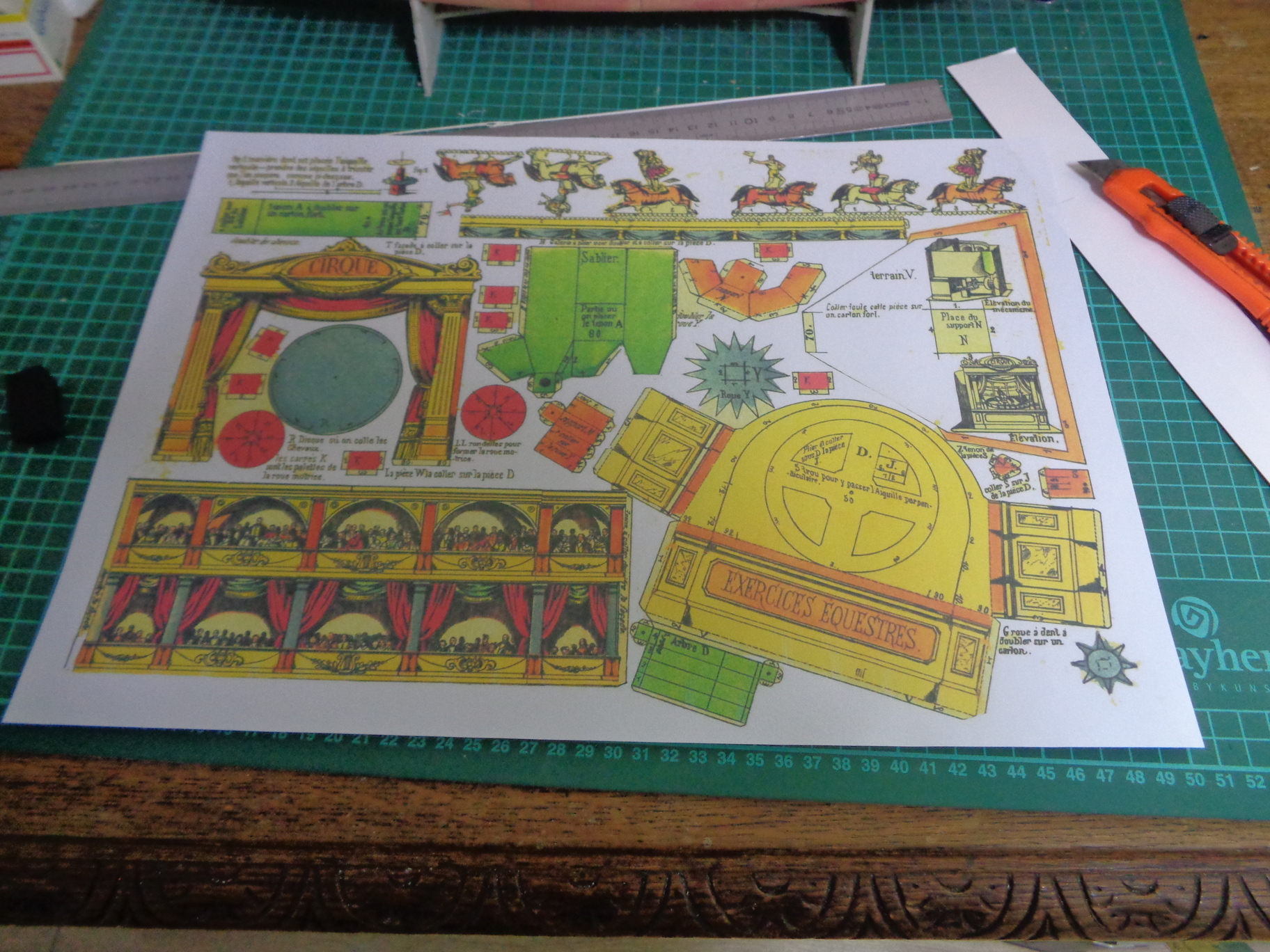

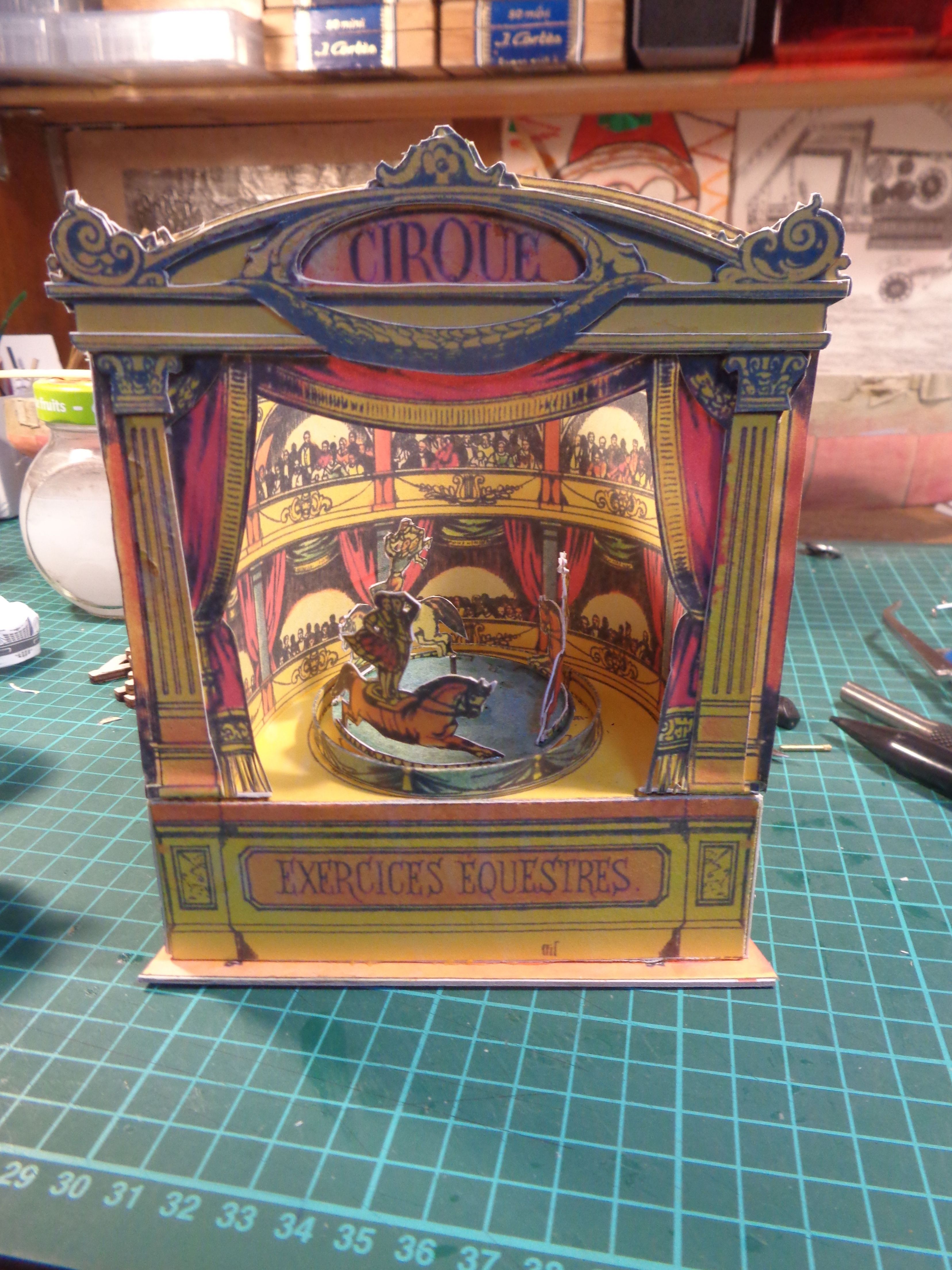

Après la corvette la "lionne", j'avais besoin de faire autre chose. J'ai donc refait mon bureau, j'y vois mieux et je ne retrouve plus rien. J'ai trouvé sur un site (je vous en ai mis le lien il y a quelques jours) des tas de planches d’Épinal et autres. Elles ont toutes un intérêt, y compris sur le plan social et culturel. Une m'a fait envie, mais je l'avais déjà et je ne l'ai pas retrouvée dans celles du petit musée. Je la donnerai ensuite en version un peu réduite pour le forum.
Il s'agit d'une piste de cirque sur laquelle tournent trois chevaux avec acrobates. Le mouvement est donné par un "moteur à sable" moyen normal quand Gramme n'avait pas encore fait des moteurs électriques et qu'on s"éclairait à la lampe à pétrole ou à l'huile de baleine! C'est un sablier dont le contenu s'échappe par un trou et met en mouvement une petite roue de moulin. Un renvoi d'angle à engrenages en carton met la piste en rotation et les chevaux avec! Comme je ne tiens pas à ce que mon bureau soit couvert de sable fin, j'ai ajouté une poulie (motorisation facile) et une manivelle .

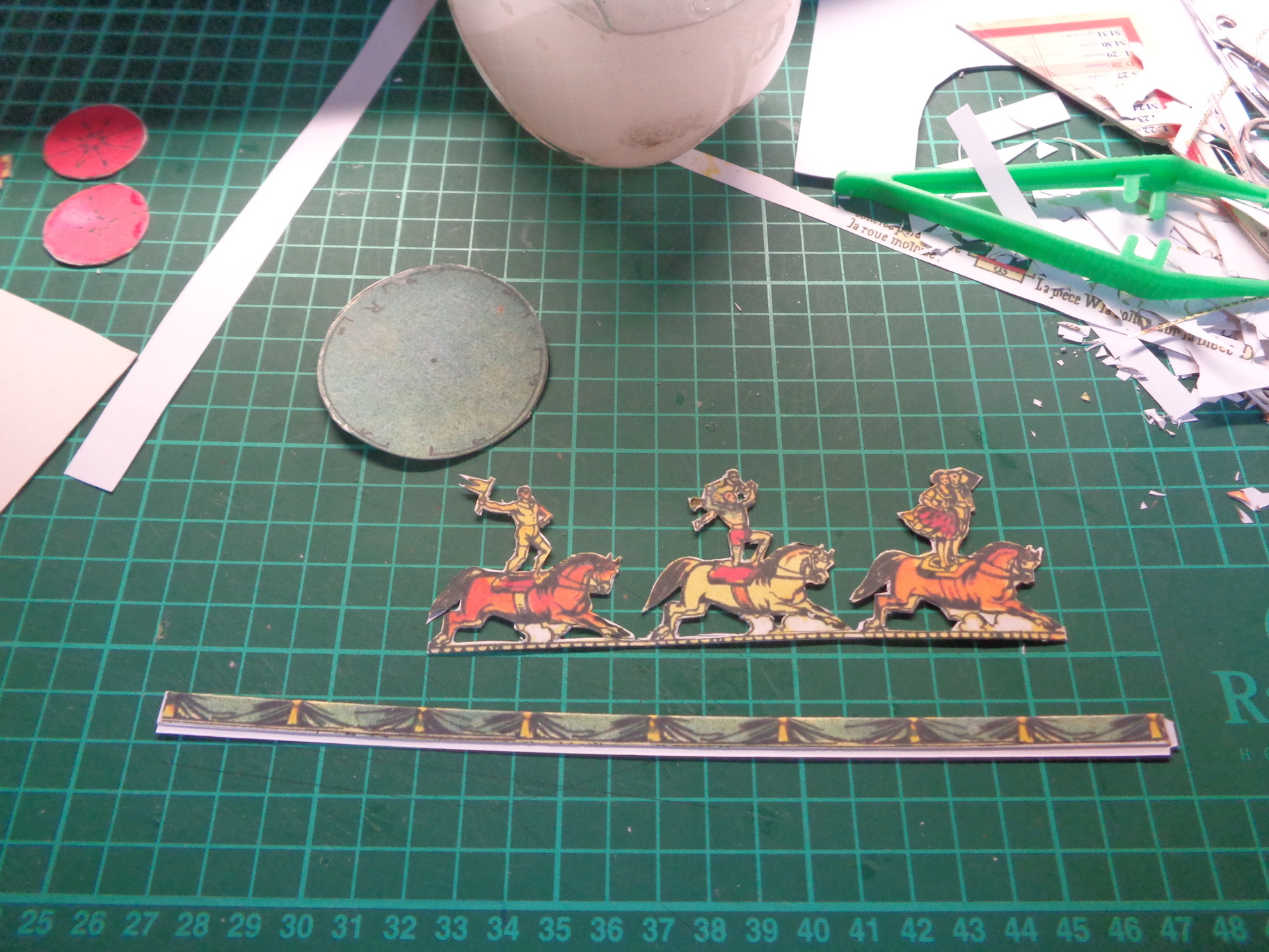

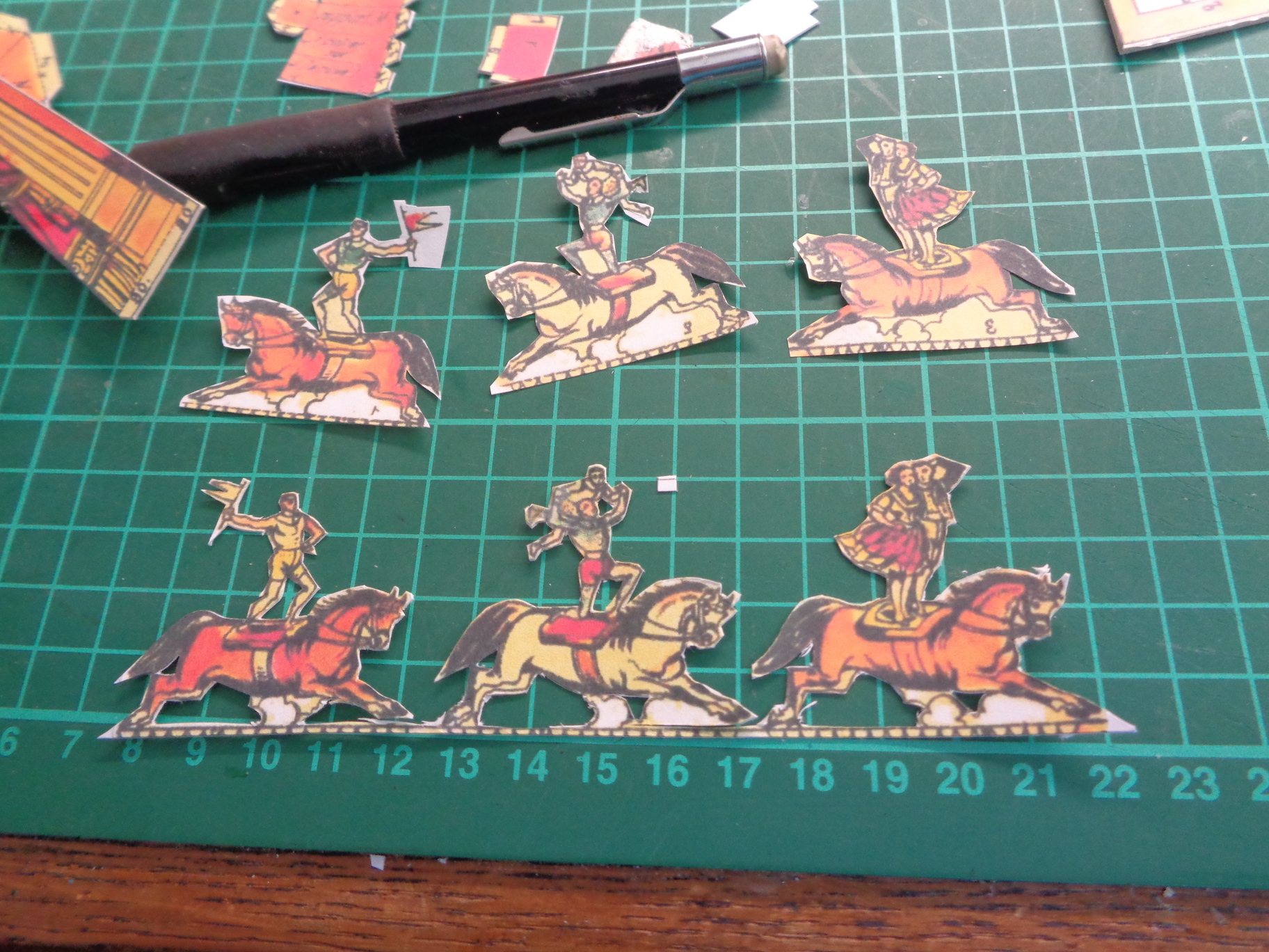

Voici la reproduction de la planche et j'ai contrecollé les pièces sur du carton . Calendrier pour la base, boîte à chaussure et carton 250g pour le reste. J'ai eu besoin d'un petit morceau de corde à piano (des aiguilles à tricoter sont recommandées.... ) de quatre petits rivets qui servent de paliers et c'est tout. Je ne pense pas que la planche originale était fonctionnelle! Du moins, pas si le modèle était fabriqué par un enfant.
Voici les chevaux et leurs cavaliers Notez l'amusant sens du recto verso! Les cavaliers et les chevaux ont quatre yeux et regardent des deux côtés à la fois!
Je les ai faite avec le carton 250g qui se découpe bien. Une âme en 250g et deux faces en papier 80g.
Attention.
à gauche de la planche, il y a un dessin du manège fini et les chevaux y vont de droite à gauche! C'est faux par rapport au Sablier, je ne m'en suis rendu compte qu'une fois tout monté, aussi, sur les dernières photos, vous les verrez dans le bon sens!
Les personnages une fois collés, avec la barrière qui fait le tour de la piste , le cercle gris bleu est la piste sur laquelle les cavaliers seront collés, les deux disques rouges sont pour la roue à palettes Pour donner la forme aux chevaux, je les avais serrés autour d'un vieux rouleau de machine à écrire(tout autre objet rond de diamètre proche est bon!) ainsi que la barrière circulaire. Elle est en deux épaisseurs et un peu rigide pour être mise en forme et collée facilement sans cette pré-torsion. Le cône translucide bizarre que vous voyez derrière, très utile pour des tas de mises en forme, est un "verre" d'ampoule à led découpé. Et voici le collage des animaux sur leur piste Bien sur, les chevaux sont à l’envers. Comme ils ne courent pas la queue en avant, je les retournerai à la fin. Pour que la piste reste plate malgré la colle blanche, je leste pendant le séchage. Noter à gauche, le socle collé sur du calendrier (l'année est sans importance!) et derrière les futures palettes de la roue.

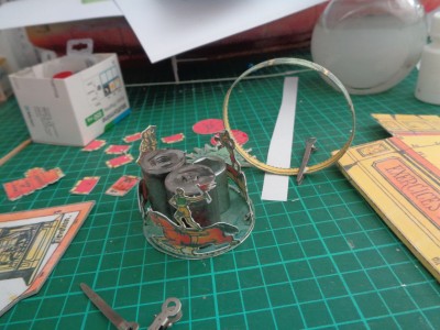

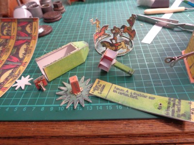

Suite du montage.

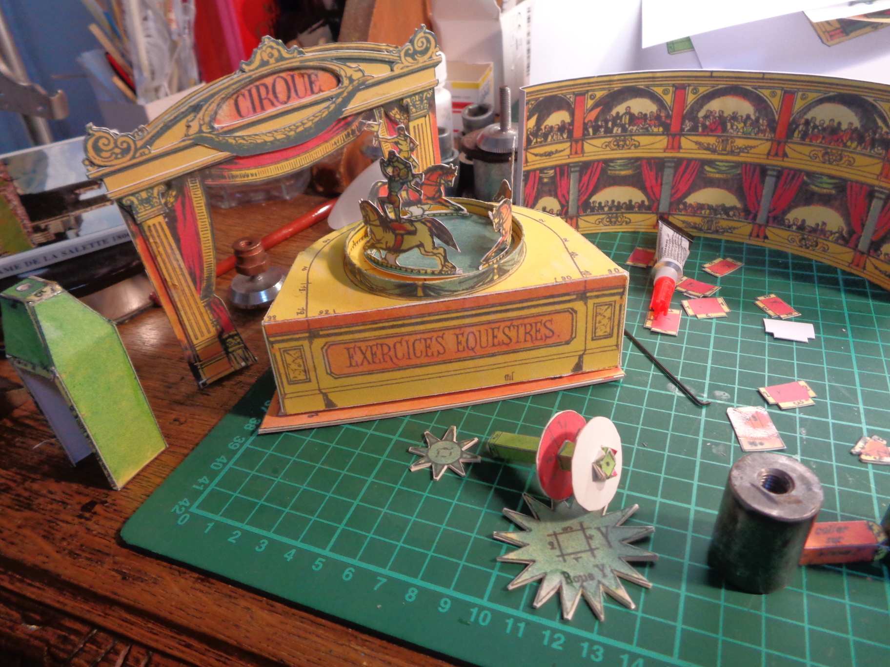

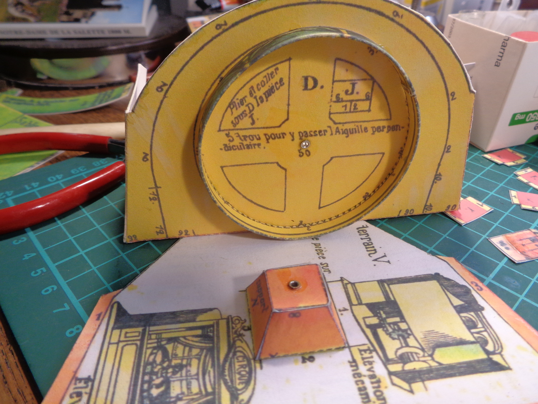

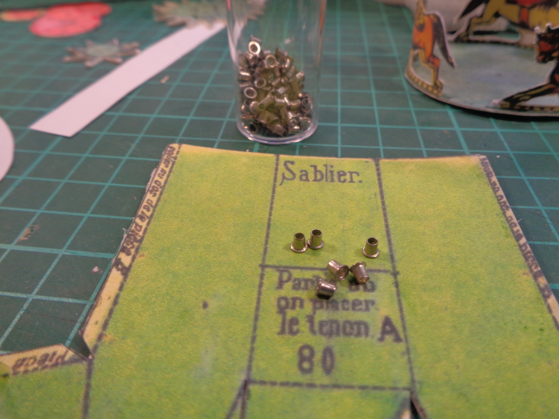

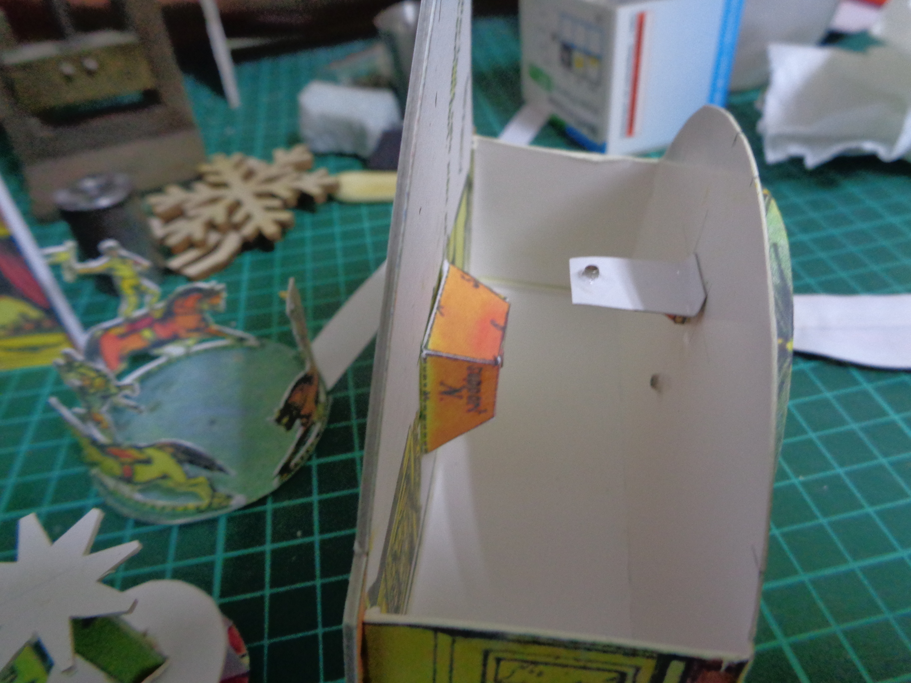

Voici la base du cirque. Je ne sais pas s'il fallait évider ou non les quatre morceaux de la pièce D
J'y ai collé la barrière en supprimant les languettes (collage bord à bord). J'ai mis de petits œillets , un au centre de la base, l'autre sur le support collé sur le socle (pièce N). On voit à gauche sur le socle l'image qui m'a enduit d'erreur. Voici les petits œillets que j'ai . J'en avais acheté un millier pour une misère. ça se trouve sur internet, et pour très peu, on en a pour sa vie entière. Ceux ci font 1,5 mm de diamètre intérieur. Le sablier à gauche en vert, puis la façade. Le relief est donné par le découpage et le collage de plusieurs morceaux de façade. J'en ai fait le moins possible, notamment, je n'ai pas traité le fond avec les balcons... Ni le socle... Devant, la future roue à palette et les deux roues dentées. Quatre couches de carton 250g et une couche de papier. Le pas de la petite ne correspond pas exactement avec la grande. Il faudra beaucoup de jeu sinon, c'est le point dur assuré!
Attention
derrière le lest métallique à droite, une petite pièce triangulaire et une autre rectangulaire m’ont été longtemps mystérieuses. En fait, ce sera un palier pour l'axe de la petite roue dentée qui est collé sous la pièce D à l’emplacement approximatif de la lettre D, et pas selon les pointillés.

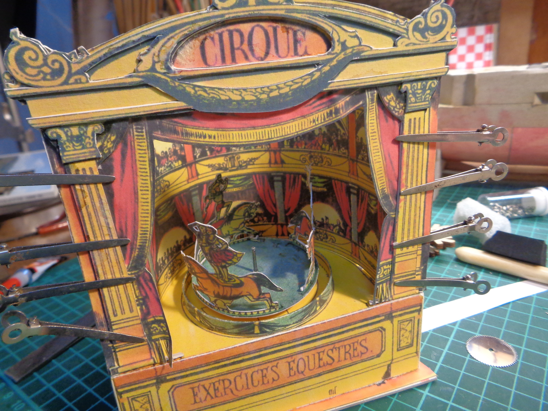

Au fond, le décor du tour de piste avec une nombreuse population de spectateurs nains... Voici le collage du fronton. Une couche de papier pour les rideaux, les autres couches en carton. Le truc métallique est juste là pour peser sur le collage de la base sur le socle. Devant, à) gauche, une languette verte avec un œillet pour l'axe du petit pignon. Noter "l'axe" de la grande roue dentée. La roue à palettes (huit palettes sur un axe à quatre faces), le palier à coller sous D avec un oeillet Suite dans un petit moment.
Attention

Voici la suite du montage
D'abord, le fond de décor. Collé sur du carton, les languettes doivent être pliées dans l'autre sens pour le collage (vers l'extérieur).
J'ai supprimé les languettes du bas, et j'ai fait un collage bord à bord. Ces planches sont toujours pleinesde languettes de collage sans doute parce que le carton sur lequel elles étaient imprimées était trop fin, soit parce que les colles disponibles n'étaient pas fameuses ou d'une utilisation complexe.

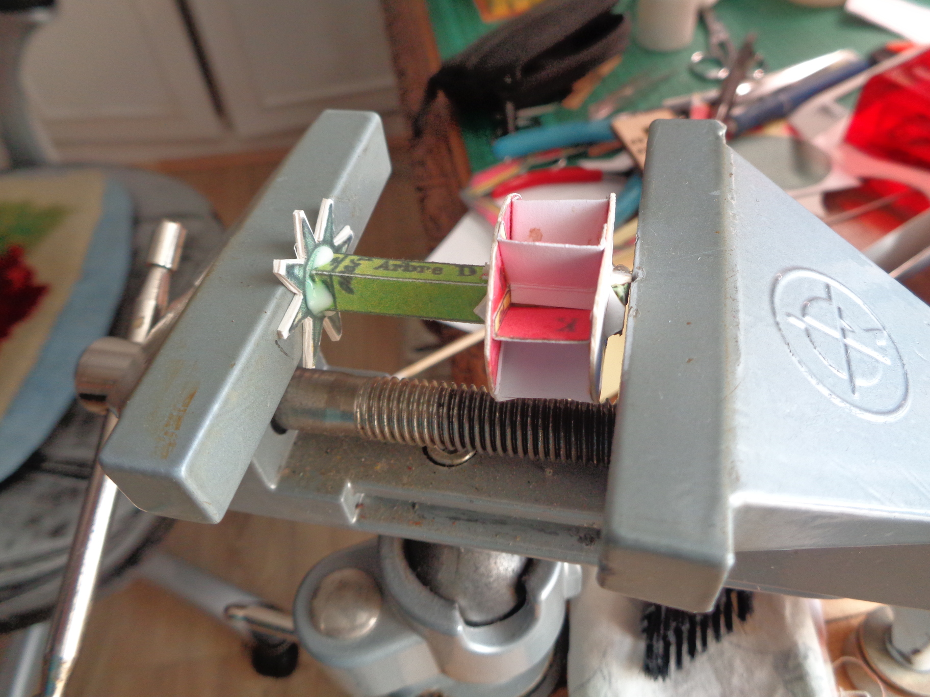

montage de l'axe horizontal avec la petite roue dentée et la roue à palettes. L'étau permet un meilleur alignement des pièces pendant le séchage. L'envers de la base. Le support intermédiaire est en place, mais je le déplacerai un peu plus tard pour un meilleur engrènement des roues dentées. La grande et la petite roue dentée, avec leurs axes et la languette avec un œillet qui sera collée derrière le réservoir de sable La manivelle qui sera passée à travers l'axe carré . Une goutte de cyanolit fixera le carton sur le métal. C'est bien assez solide pour ce montage. Pour faire mieux, il faut utiliser de la résine. Les carreaux du plan de découpe donnent ses dimensions. Corde à piano de 1,2 à 1,5 mm.

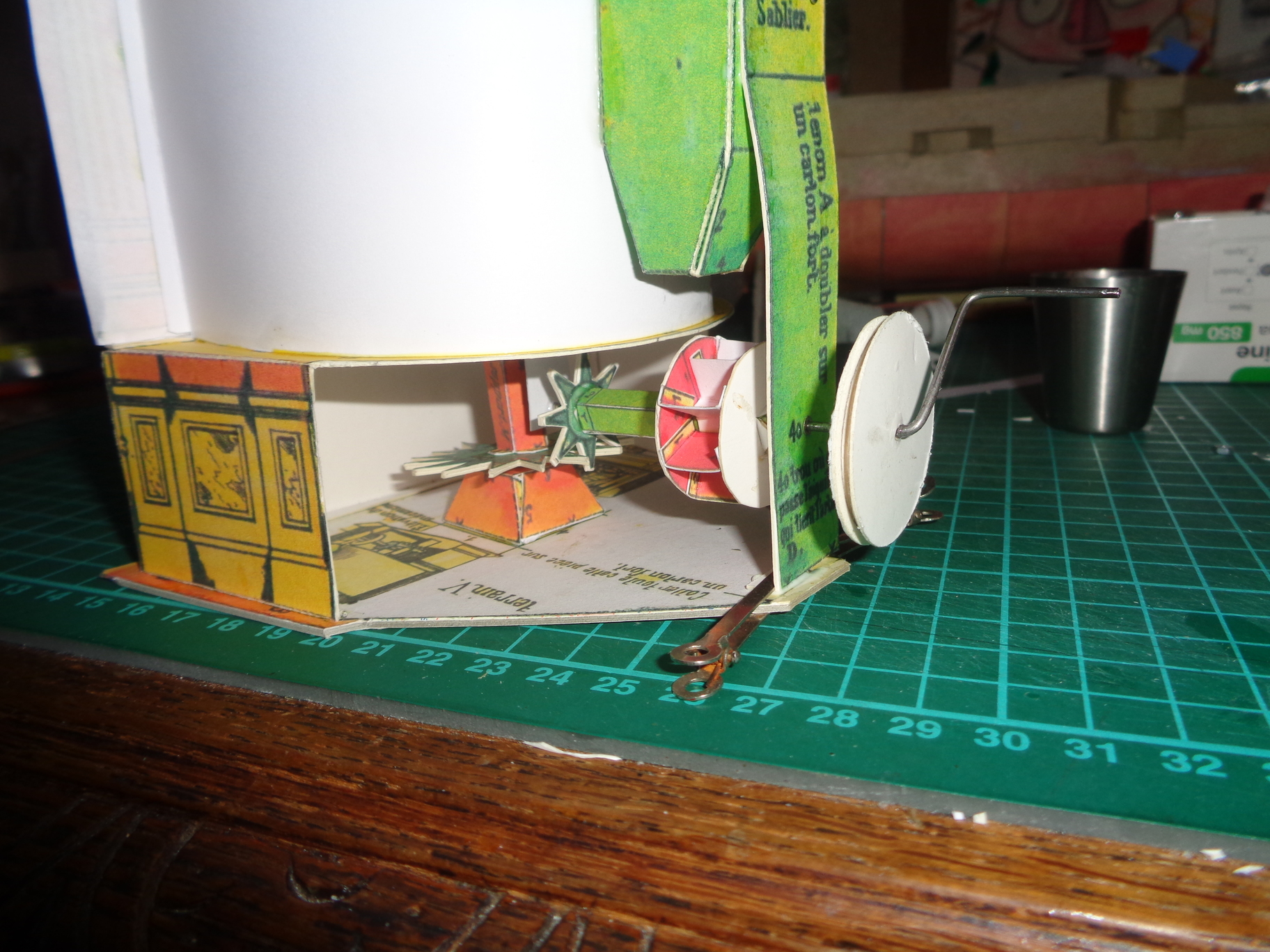

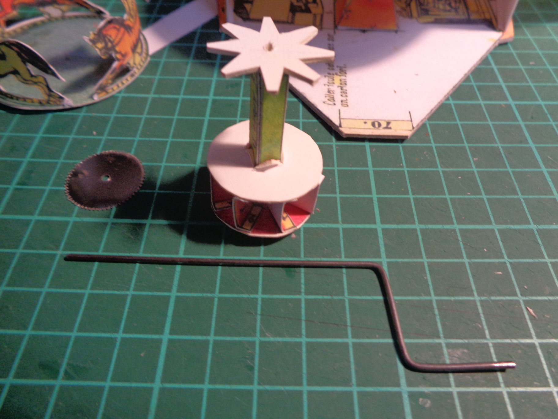

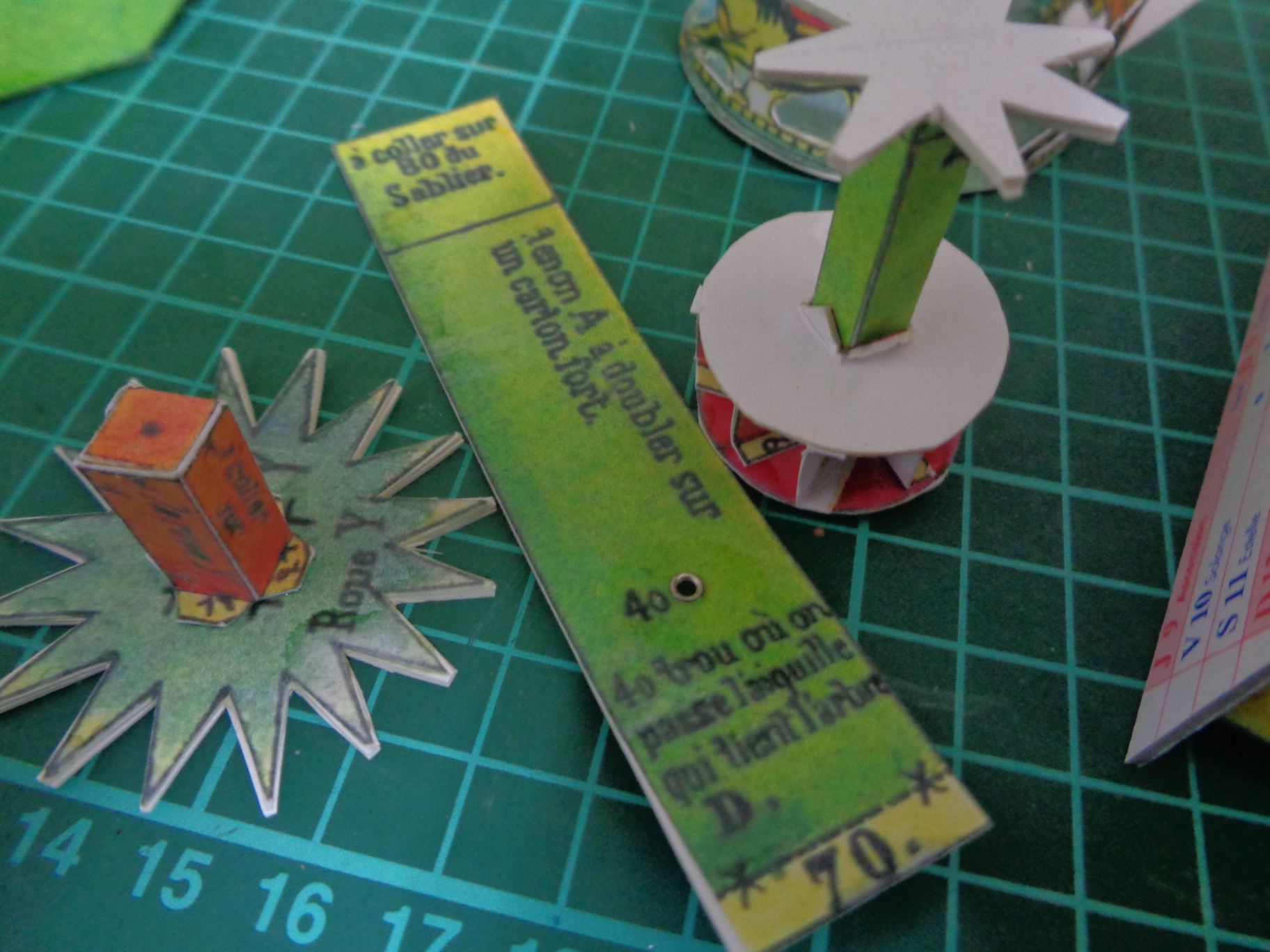

Avant de monter la petite roue dentée sur la manivelle, il faut monter une poulie et passer par l’œillet du support vert collé sur le réservoir de sable. Voici le dessin des pièces sur du carton 250 grammes, trois ronds plus petite et deux un peu plus grands au bord. Bien marquer le centre et le prépercer avec une épingle.
Voici le collage du décor, l'installation de la grande roue dentée (noter la petite rondelle), le réservoir est en place et le gobelet des fondus bourguignons est là parce qu'il fait juste la hauteur nécessaire pour caler pendant le séchage. Il y a beaucoup de jeu vertical, c'est normal (et nécessaire).

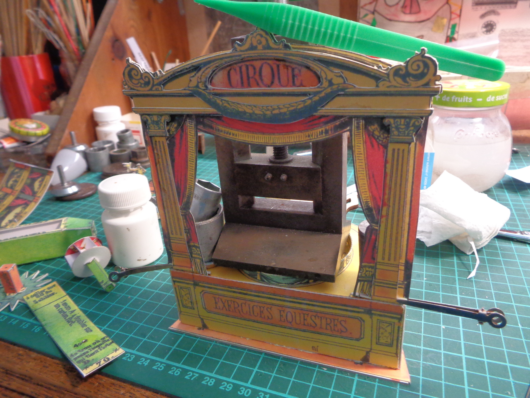

Et vu de devant. Le plateau qui porte les chevaux est un peu au dessus de la base et ne la touche pas. L'axe vertical dépasse un peu, mais ça ne m'a pas gêné.Noter l'effet de relief dû aux superpositions de pièces.

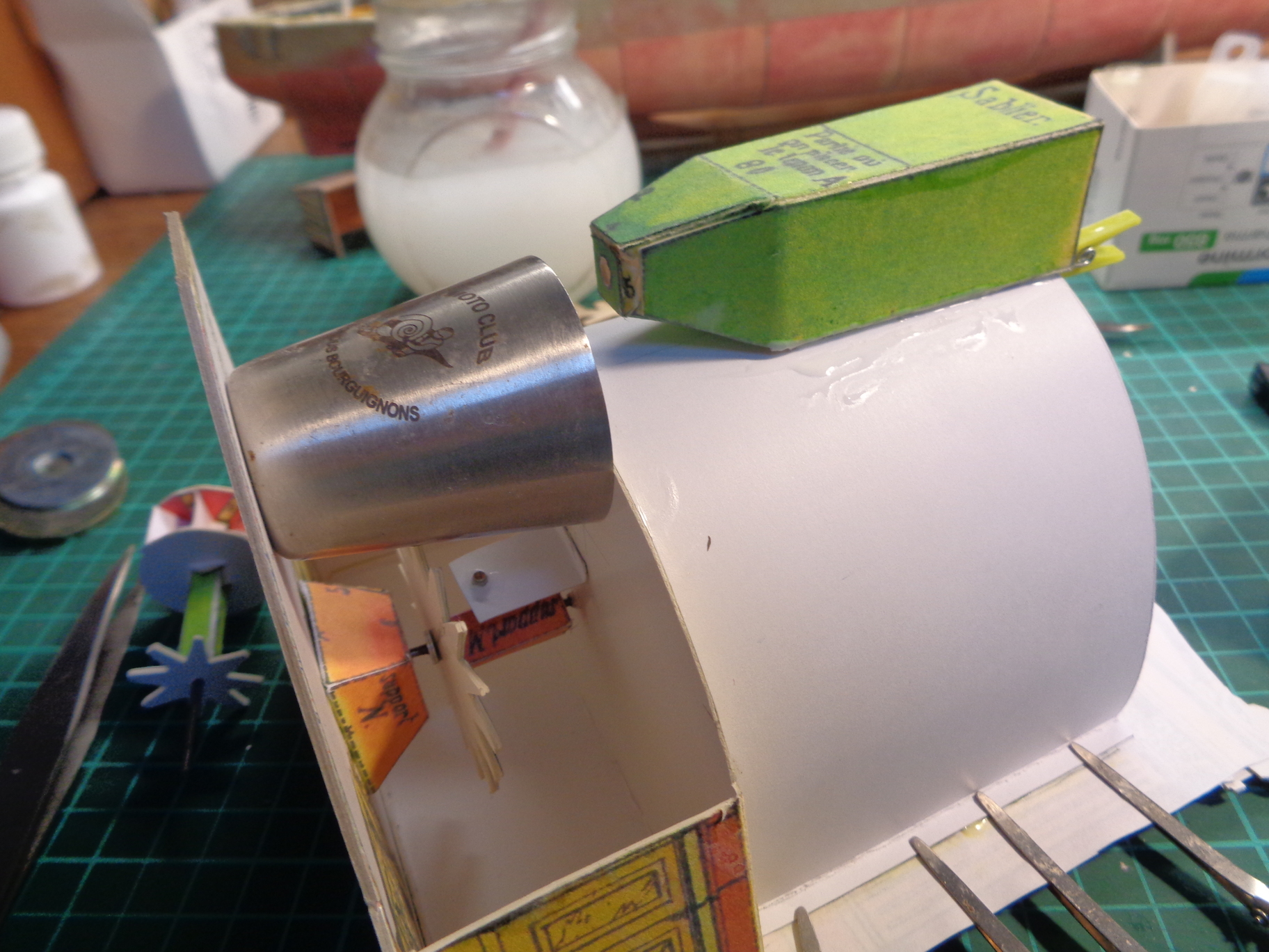

On croit que c'est fini et c'est là que j'ai vu que le réservoir déversait le sable du mauvais côté de la roue à palette et que les chevaux couraient à reculons....
Voici le mécanisme. Horlogers et suisses, regardez ailleurs... ça fonctionne, mais le sable tombant à gauche de la roue à palettes, la petite roue tourne en sens anti horaire vu de la poignée de la manivelle, donc le grande en sens horaire et les chevaux galopent à reculons! La poulie est finie montée sur une aiguille, prise dans le mandrin de la mini perceuse. C'est pour ça qu'elle est bien ronde.

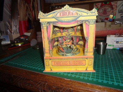

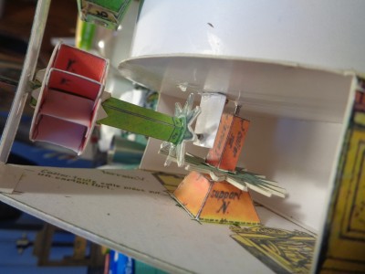

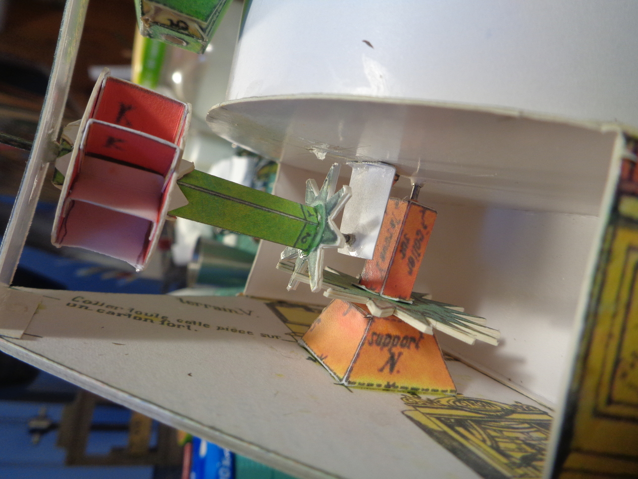

vue du mécanisme de l'autre côté Et sous le plateau. une petite rondelle et une petite entretoise en papier roulé. Derrière l'axe on voit la lettre D où est approximativement positionné le porte palier dessous. Et voici l'objet avec les chevaux dans le bon sens
mis en valeur par le flash. Et voilà.

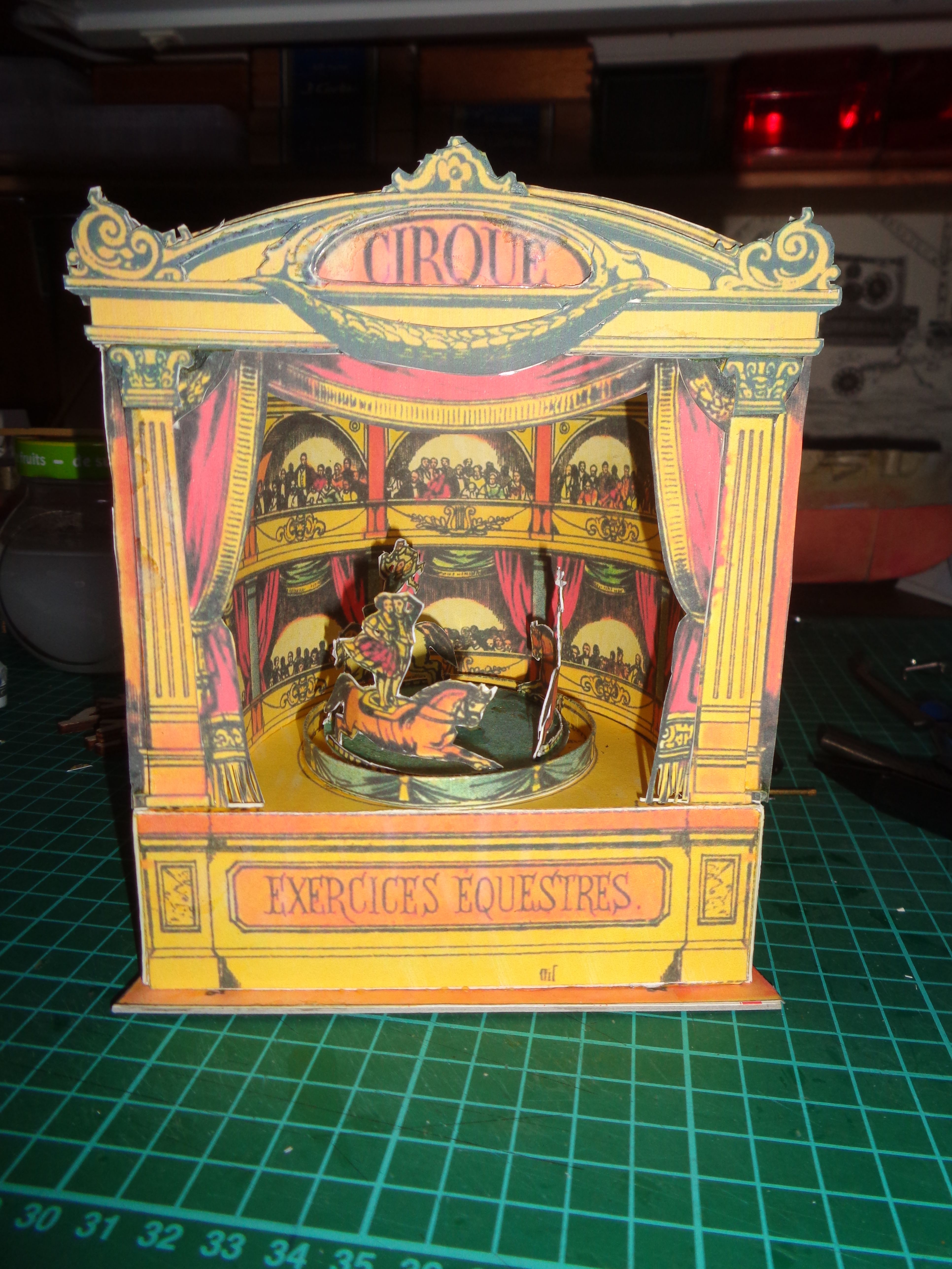

Sans intelligence artificielle, sans outils compliqués sans pièces détachées hors de prix (et souvent d'échelle!) voici un objet plein de poésie qui fonctionne. Pour l'instant je le fais tourner à la manivelle, bientôt avec un tout petit moteur de récupération .
J'espère qu'il vous plaît, bonne soirée à toutes et tous

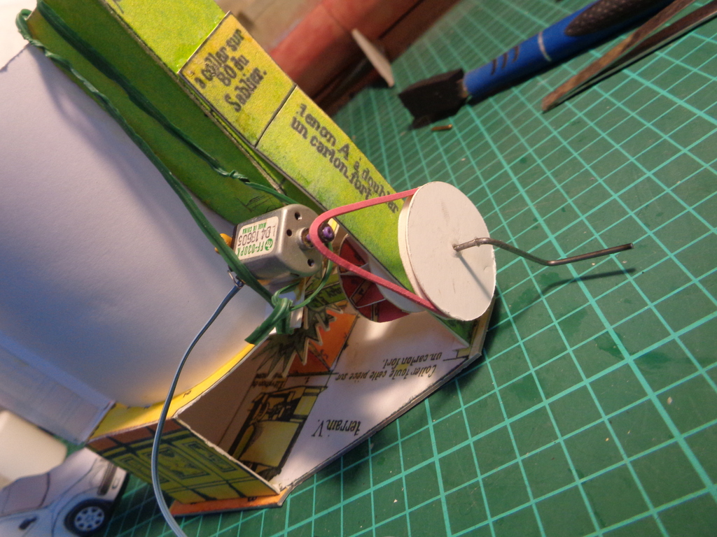

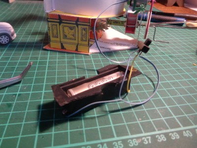

motorisation du modèle
Au plus simple. La poulie du moteur est faite d'un petit morceau de gaine de fil électrique, l'autre est en carton et la courroie est un élastique de bureau, surtout pas tendu! la tension de la courroie est obtenue par le support du moteur. C'est très peu tendu, le moteur sous volté et les paliers montés dans du carton n'y survivraient pas.
l'accumulateur est un vieux ni/mh réformé de 1,2V de quelques centaines de mAh résiduels et l'interrupteur un très bas de gamme de récupération. Je l'ai ensuite collé sur le support de l'accu (colle néoprène) voici les pièces d'une poulie en carton. On colle entre elles les trois cercles les plus petits, une fois le collage sec, on tourne le bloc sur la perceuse et on rapporte les deux flasques externes.

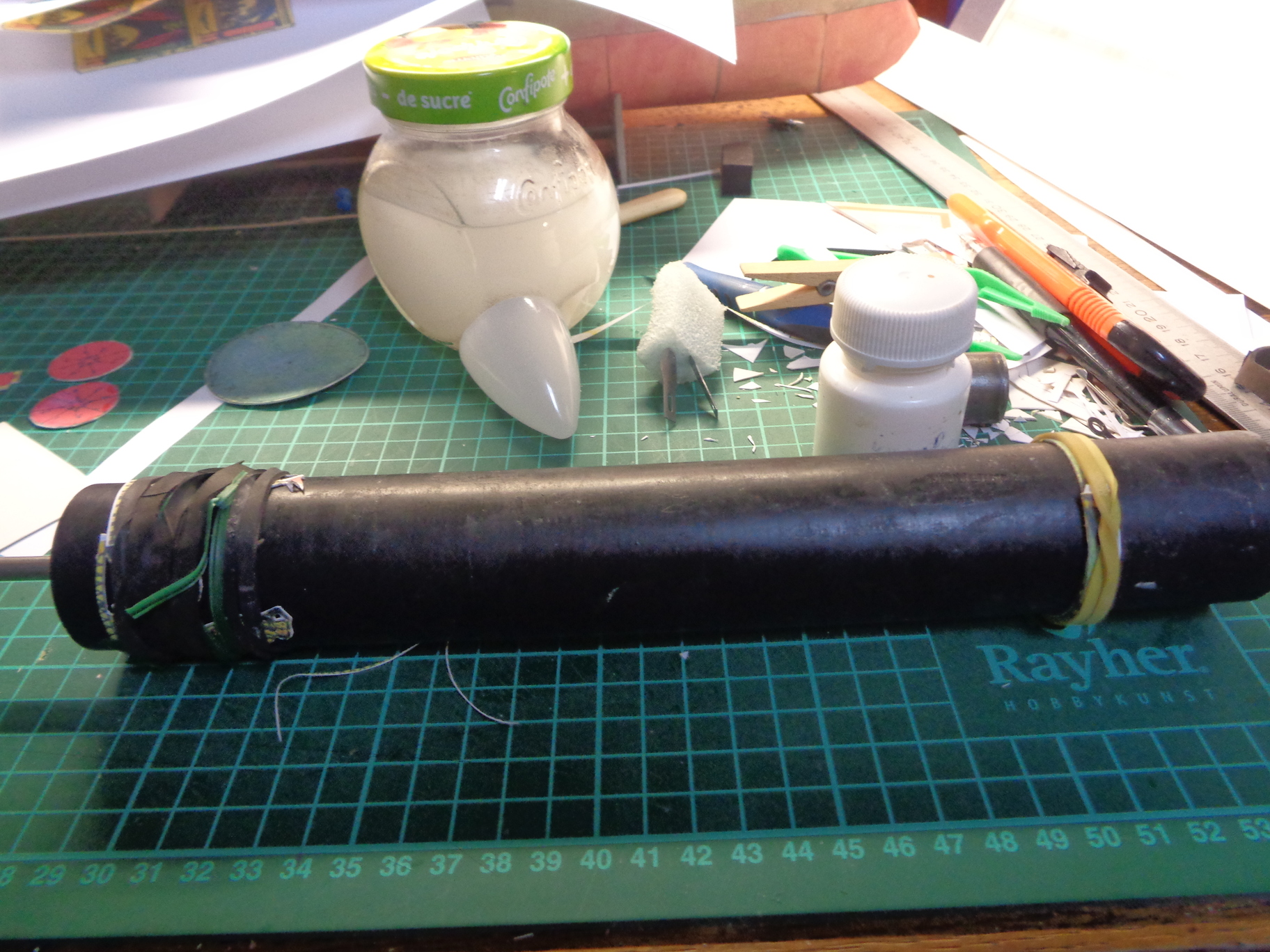

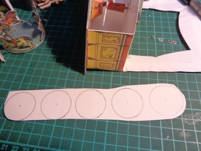

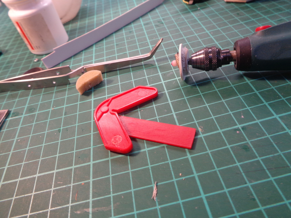

Voici l'outil à centrer les trous (le machin rouge en plastique). C'est très facile à fabriquer en carton Tout ça fonctionne très bien, mais la manivelle peut suffire! Si ça tourne trop vite avec le moteur, (on ne peut que difficilement agrandir encore la grande poulie en carton sans surélever le montage), il faut ajouter un étage de démultiplication. Je suis en train de faire ça pour le fun, mais je pense que le manège est très bien comme ça! On peut aussi mettre un régulateur électronique, un décodeur de locomotive (pour la sono et la lumière) et une multitude de choses inintéressantes.
C'était une expérience à tenter. Je me suis bien amusé!

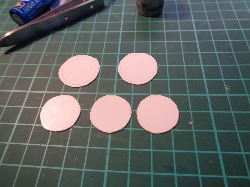

J’ai fini les derniers ajustements pour obtenir un mouvement fluide, à la vitesse que je voulais, avec le moteur dont je disposais. Les conseils qui suivent sont à prendre à considération pour ce type de modèle et j’espère que ça vous évitera des errances frustrantes.
Il faut :
- utiliser des arbres les plus lisses possible
- utiliser des paliers métalliques dans les supports en carton
- bien centrer les poulies en carton et les monter avec le moins de voile possible
- ne pas hésiter à serrer les couches de carton des poulies pendant le séchage de la colle. Les poulies seront bien plus solide
- confectionner une petite poulie sur l’arbre moteur, pas trop glissante parce que la surface d’entraînement est faible, le frottement aussi et que la courroie patine facilement
- utiliser des vraies courroies genre walkman. Les élastiques sont trop élastiques, et, au moindre effort, sautent des poulies. On en trouve des quantités pour presque rien sur internet
- tendre les courroies le moins possible
- mettre beaucoup de jeu d’engrènement sur les roues dentées
Et se rappeler que ce n’est que du carton ! C’est léger, peu solide bien que résistant . Le moteur n’a pas besoin d’être puissant ni la précision micrométrique ! C’est finalement d’un rapport amusement/prix sans égal.
